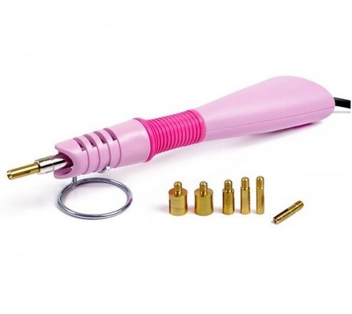

Толя феном может не получиться. Я один раз снимал паяльником через пятидесяти копеечную монету. Давил на нее паяльником и двигал. Муторно конечно но работает.))

Зачем утюгом или паяльником? Купите такую штуку, стоит копейки (термоапликатор)

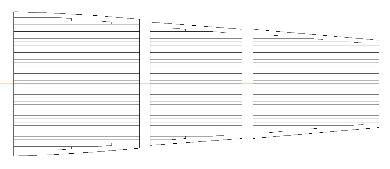

Начнем-с.
Три палубы от кормы. Коль не забраковали предыдущее исполнение врезки, то к рассмотрению такой вариант. На остальных будет так же.
мнения...

Добрый день.
А где адмиралтейская доска? Почему ее опять убрали?

Её положить не составит труда. Сейчас вопрос в принципе, какова должна быть врезка, такая или есть ещё более правильные варианты для этого корабля этого периода времени.
