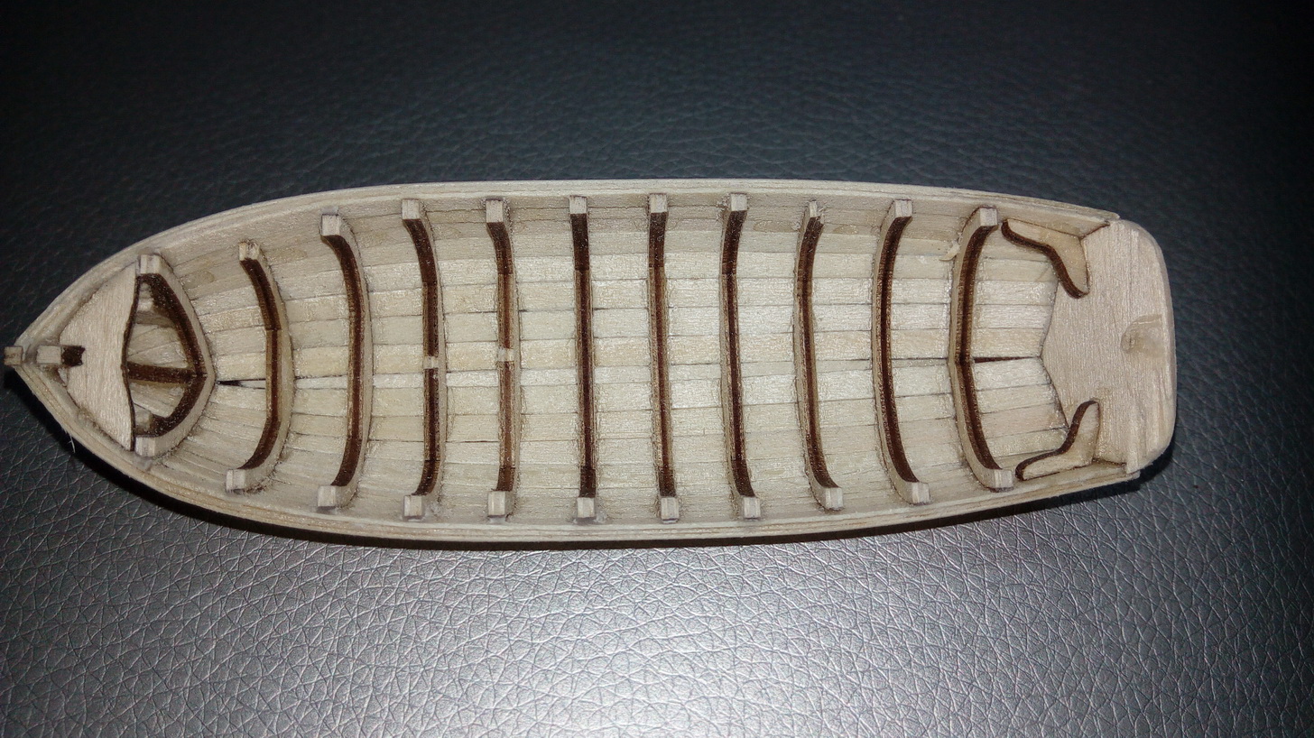

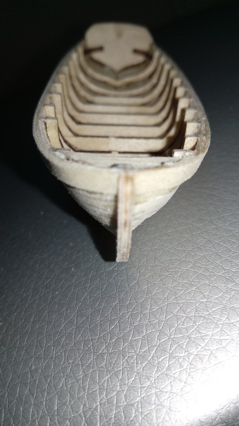

обещал не трогать шлюпку..соврал.. Сделал. 6 часов потратил..

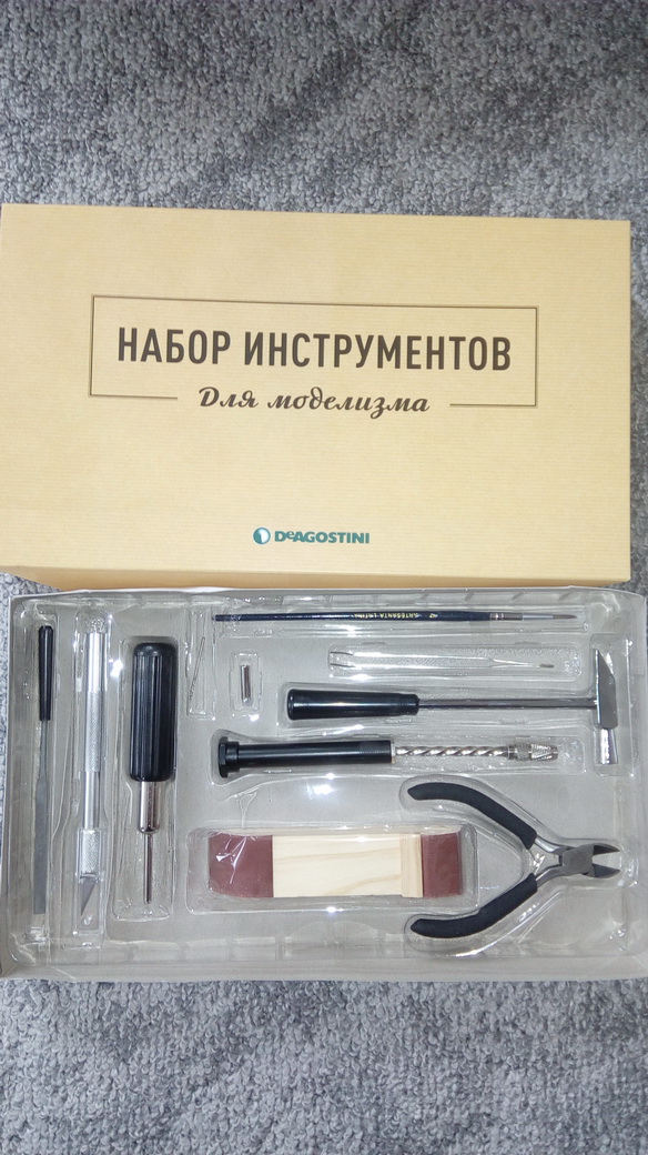

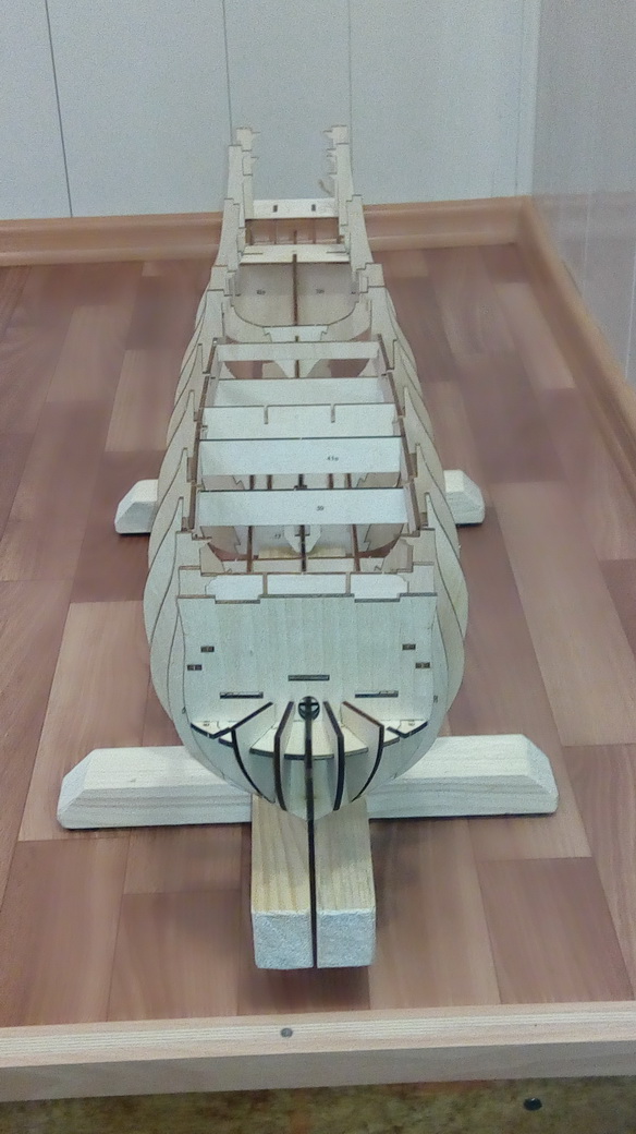

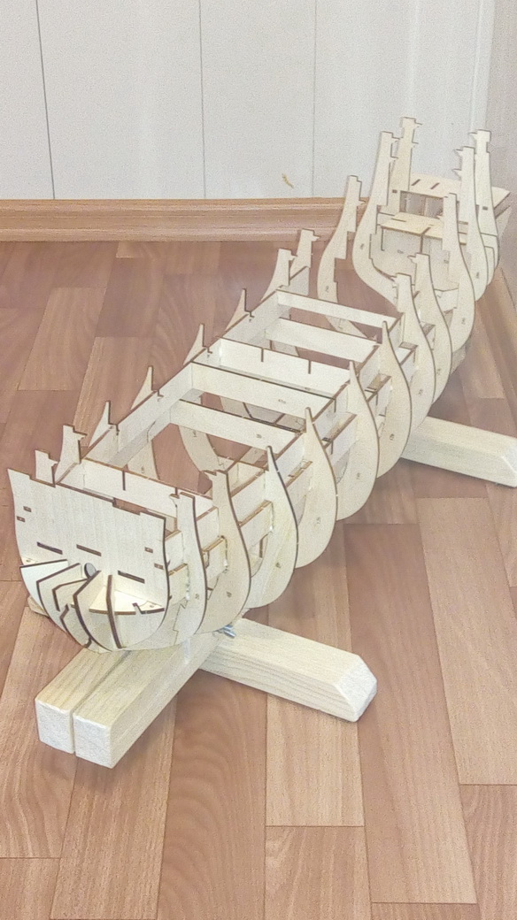

Сегодня пришла очередная посылка с деталями..№№10-13 + инструмент в подарок..
Инструмент, конечно, не профф, однако спасибо)) кое где как-нибудь да пригодится))

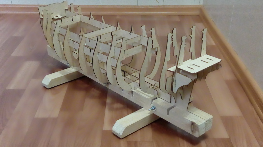

Все поставил на места...пока ровно без каких-либо видимых проблем. Осталось еще 3 номера (одна посылка) и силовой корпус будет собран. Дальше уже интереснее.

Пока все аккуратненько. Инструмент, конечно, та еще песня. Хотя гвоздарь, сверлилка и шкурник завсегда пригодятся. А вот кисточка улыбнула :P

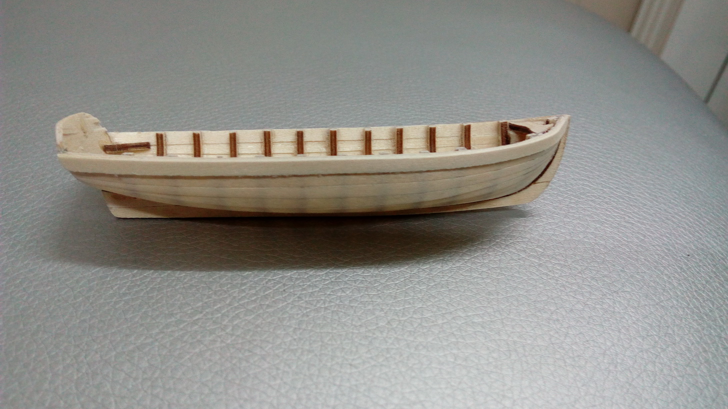

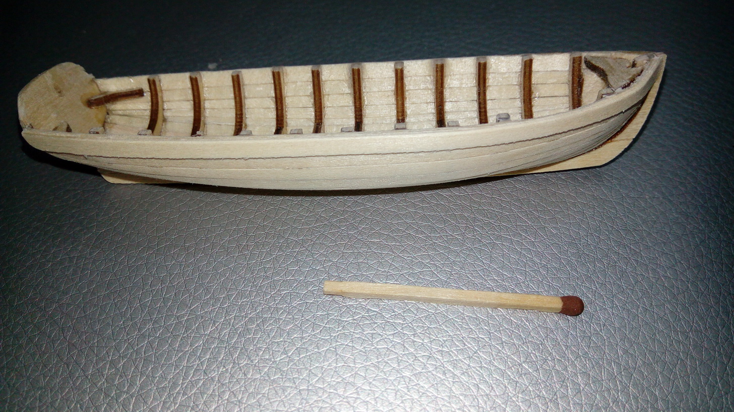

...Шлюпка хорошо получилась, но есть замечания, что сами думаете, так оставите? Нужно сточить нагар на шпангоутах, закрыть слои на киле, ну и всё остальное убрать и сделать нормально... :D И к стати сточив нагар, вы уменьшите огромные шпангоуты, кницы на корме и в носу нужно переделать не просто их приклеить, а как то соединить с планширем...
С уважением, Александр..!

Это был вообще первый опыт сборки такой конструкции.. Попробую доделать по Вашим замечаниям, но жизненный опыт подсказывает что проще будет сделать снова. Тем не менее повожусь с ней, по пилю :-) Заказал второй журнал со шлюпкой. Вот ее уже соберу "по взрослому" :-)
