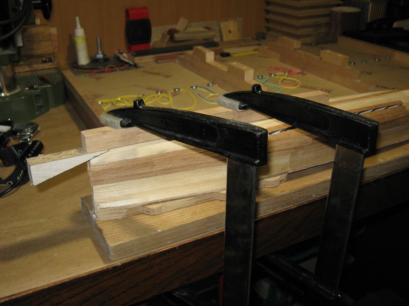

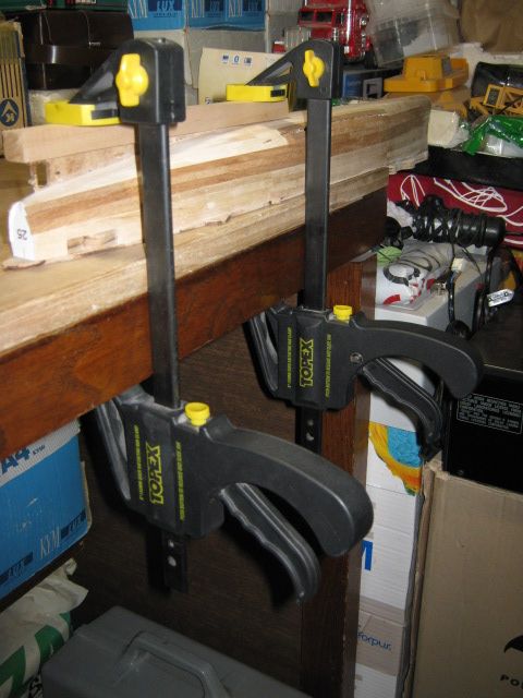

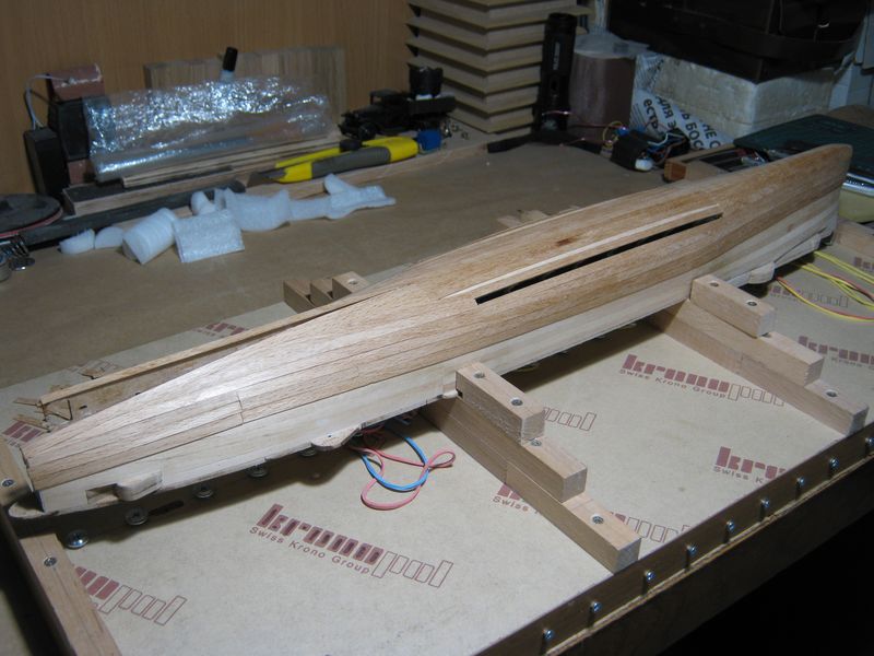

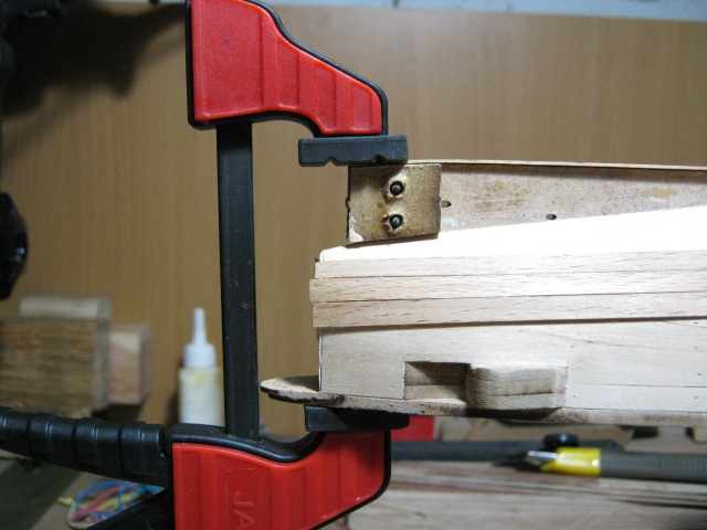

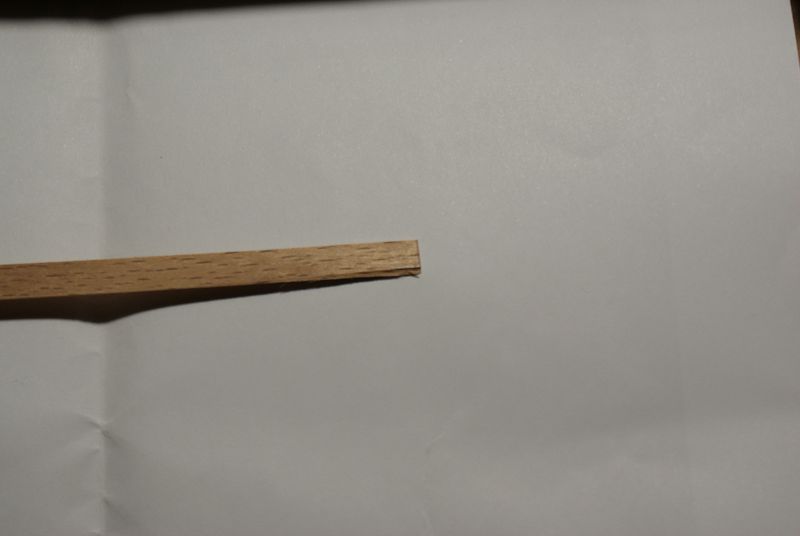

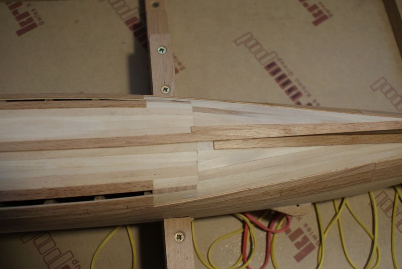

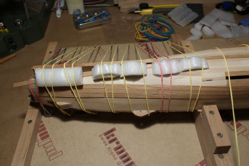

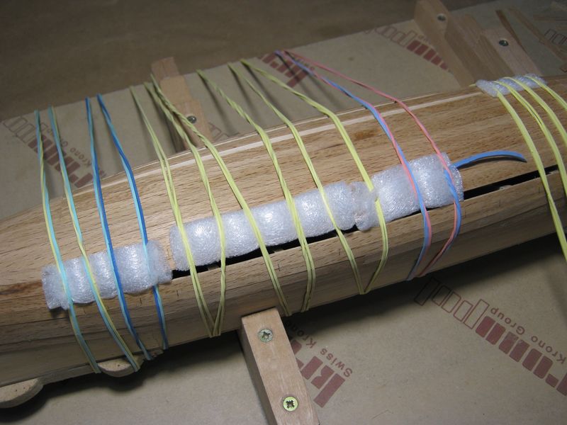

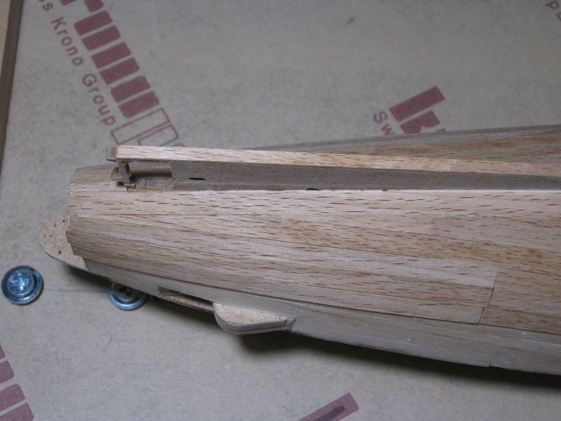

Пришло время клеить рейки на киль. Резинки тут точно не помогут. Но бруски и струбцины никто не отменял. Потом всё равно пришлось в корме самый край рейки прижать модельной струбцинкой. Загиб в носу я поджал небольшим клином. Кормовые рейки, идущие вдоль киля, пришлось немного подпилить, чтобы они подлезли под рейку, наклеенную на киль. Получился разбег. Не, ночью всё-таки лучше спать, а то потом пропускаешь вот такие элементарные недочёты. Отдирать не стал. Хм! Даже не представляю, каким косяком это может потом вылезти. Ладно, будем решать проблемы по мере поступления.

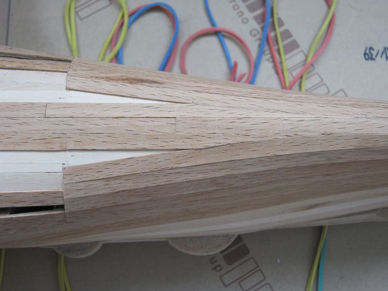

При наклеивании реек в корме без вспененного полиэтилена никак не обойтись. В корме по обоим бортам получились такие ступеньки. Чтобы не резать следующие рейки, приложил линейку и модельным ножом всё это дело сравнял. В носу рейки, примыкающие к килевой, завёл под неё.
Ну, двигаем дальше.

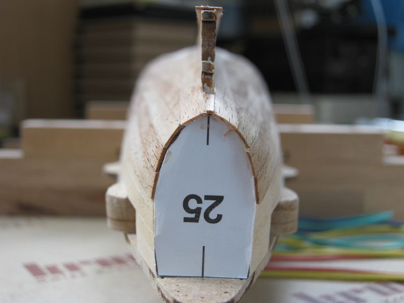

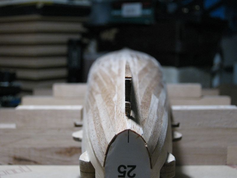

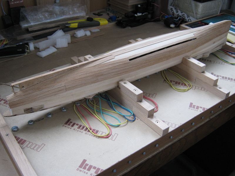

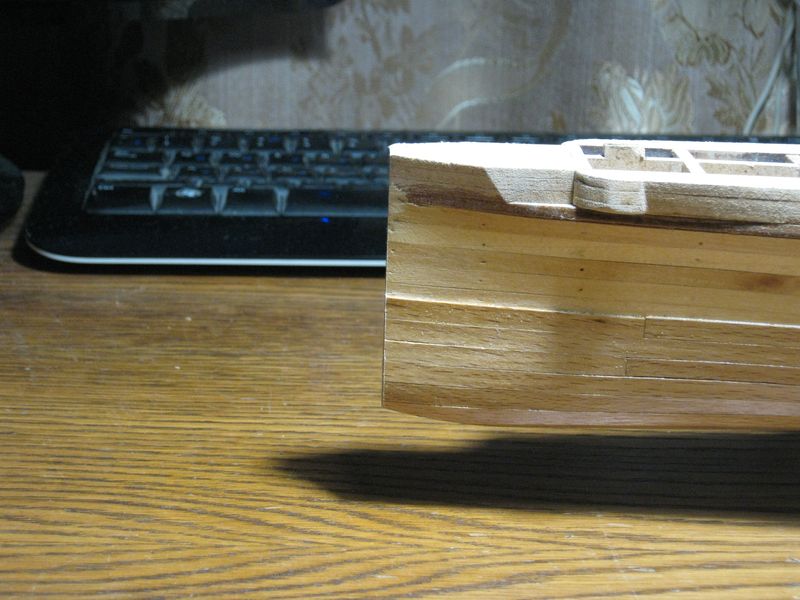

А в корме пришлось вклеить маленький кусочек в ДП.

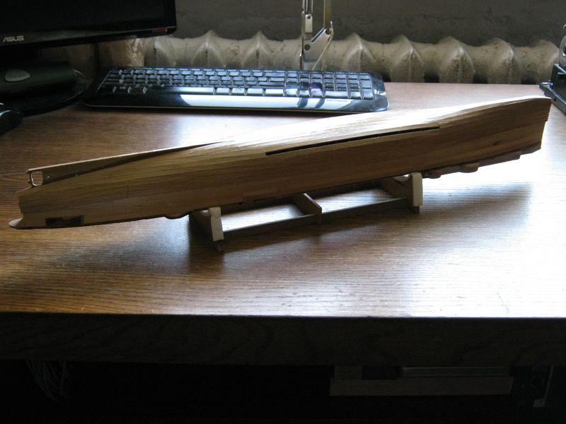

На сегодняшний день корпус выглядит так.

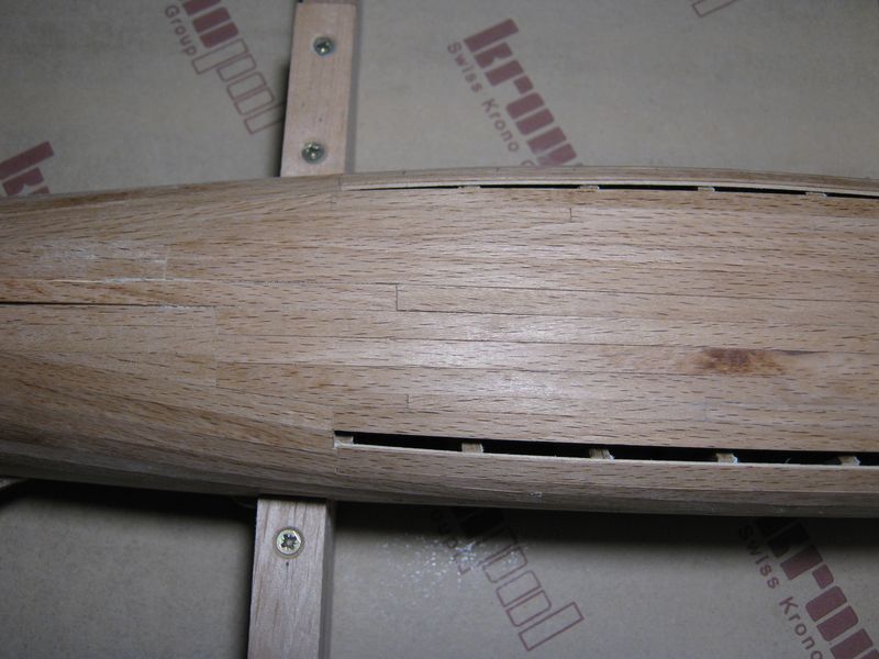

На сегодняшний день корпус "Варяга" выглядит так:

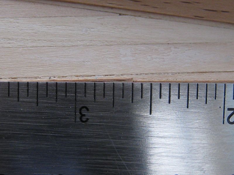

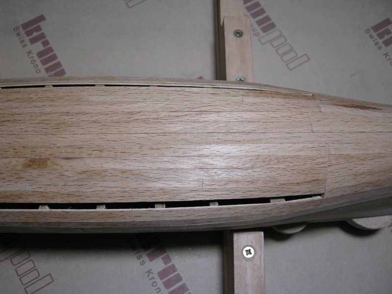

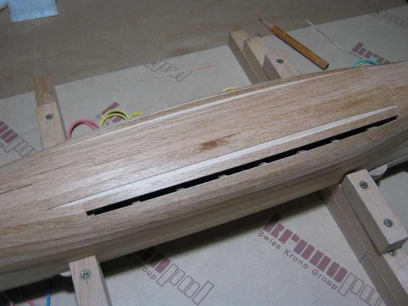

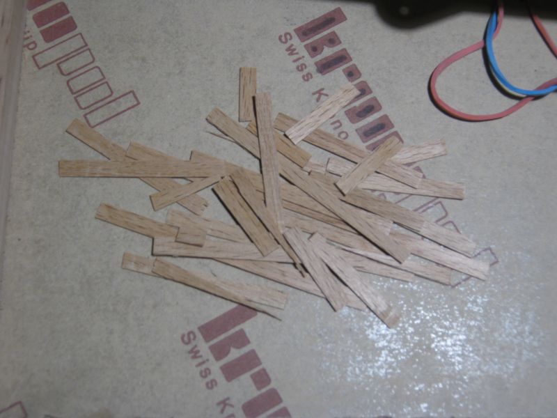

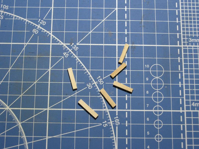

В средней части по обоим бортам остались только два не заклееных участка.
И вот почему. Их ширина меньше ширины реек, идущих в комплекте. Но забавно другое: целых реек больше нет, остался только такой набор обрезков:
Придётся творить шахматы.
Интересно, как производитель определил необходимое количество материала? Похоже, что погонажем. По общей длине их, в общем-то, хватает, а вот штуками - нет.

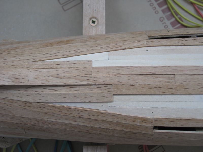

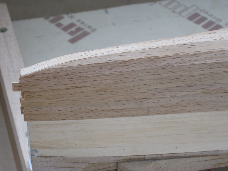

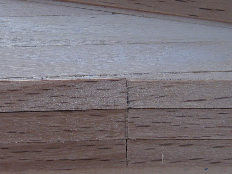

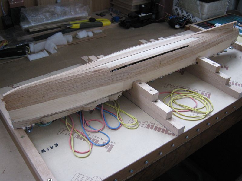

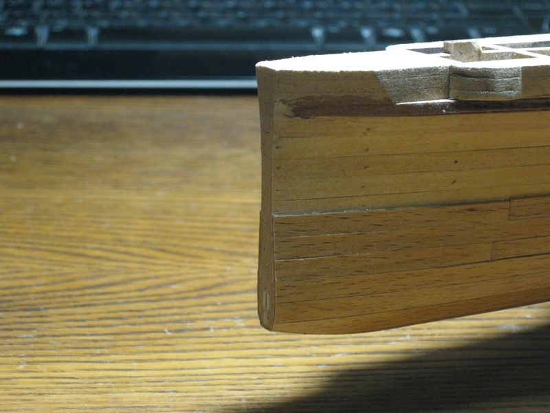

Выбрал самые длинные обрезки, подогнал их ширину и вклеил. Всё стало выглядеть вот так:

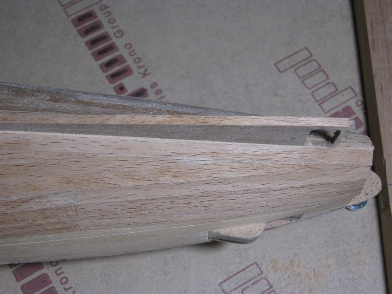

Теперь сточу килевую рейку в корме. Напильник, предложенный в журнале, подходит для этого как нельзя лучше. Только наждачку приклеил помельче - Р150. В итоге получил такой киль.

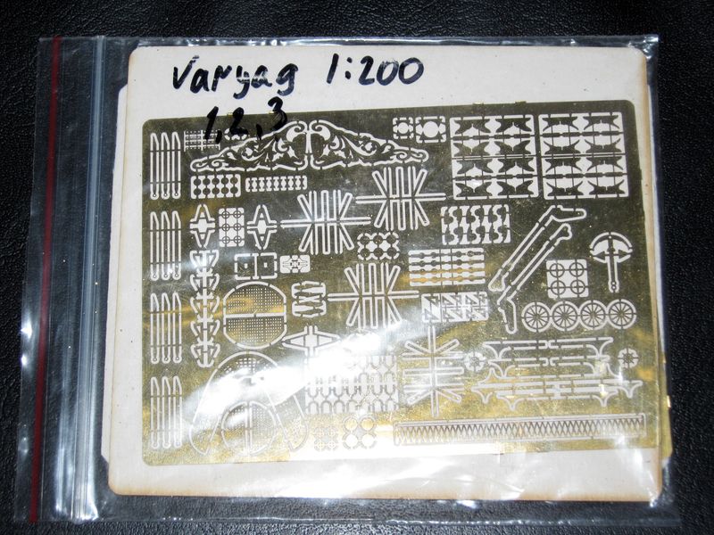

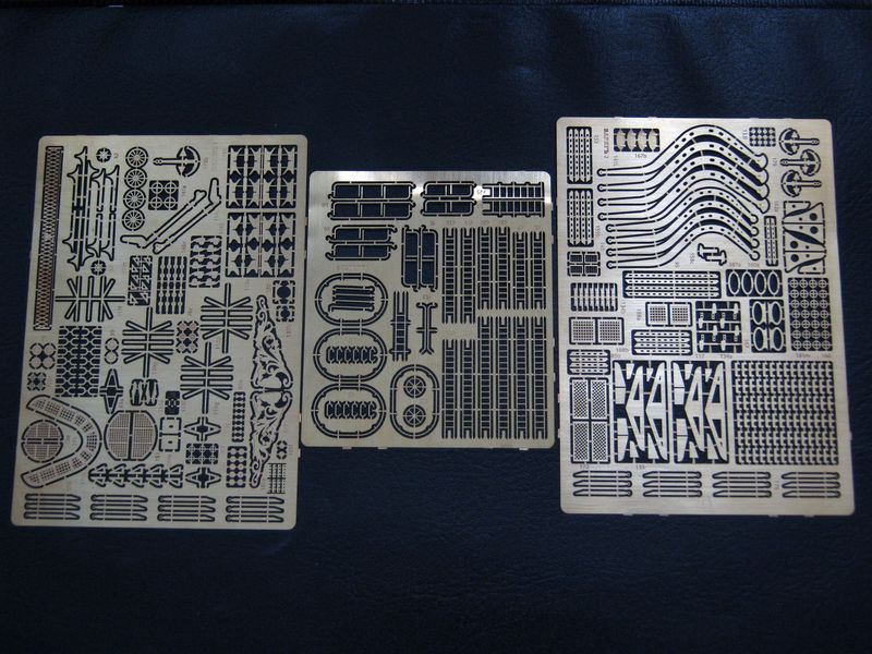

В голове всё крутилась мысль: "Где же добыть травлёнку?" Мастерства у меня - кот наплакал, а хочется, чтобы всё было красиво и правильно. И вот не так давно в очередной раз начал шерстить интернет-магазины на предмет заветных латунных пластинок. Но кругом, - народная индейская изба: фиг вам. Пёс знает, что меня дёрнуло на сайте "Дома бумаги" (не сочтите за рекламу) задать вопрос? Ответил мне Гаркавенко Юрий, мол, шерстил остатки склада и нашёл один комплект. Спасибо, Юрий, просто огромное!!!
Так что я - счастливый обладатель фототравления для "Варяга".

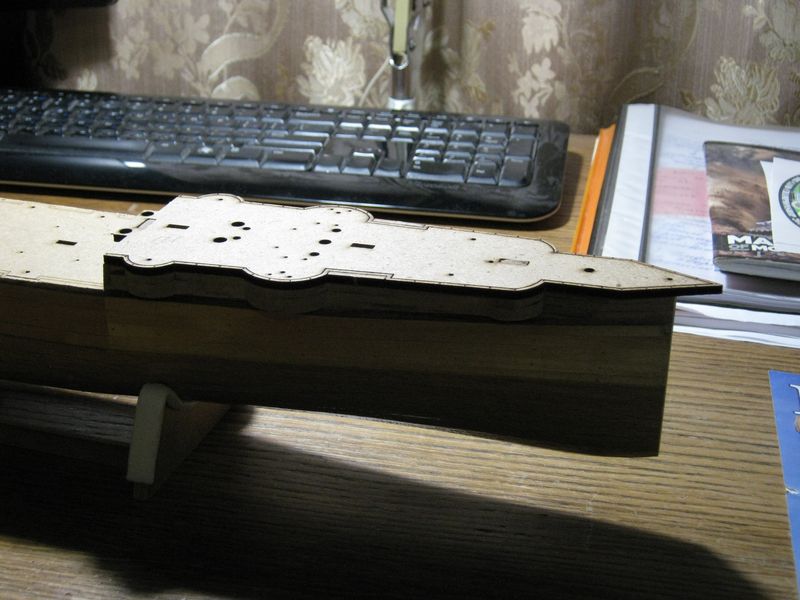

И так, други, продолжим. Событий в мой жизни произошло за это время много: и хороших, и не очень. Но тут не об этом, а о "Варяге". Наконец-то выдохнул и тут же вытащил из коробки корпус. Так-с, на чём я остановился? Ах, да, собирался лачить. Значит, лачить. Кисточкой, в один слой, но не экономя, в разумных пределах, конечно, - потёков нет.

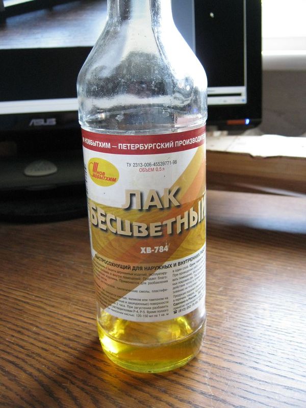

Использовал бесцветный лак ХВ-784. Никаких предпочтений, просто такой нашёлся в загашниках. Но вонючий, гад! Всю ночь с открытым окном пришлось спать.
Сегодня дам ему ещё посохнуть, а завтра приклею палубу, носовую и кормовую оконечности.
Как-то так...
Как-то так...

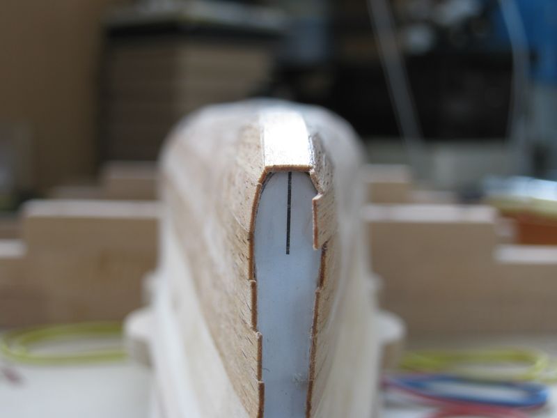

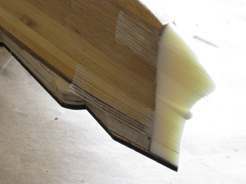

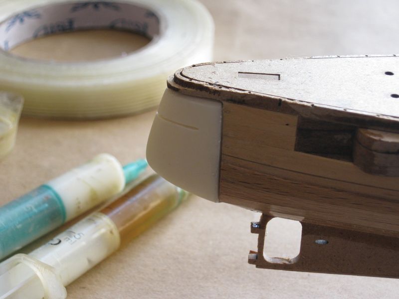

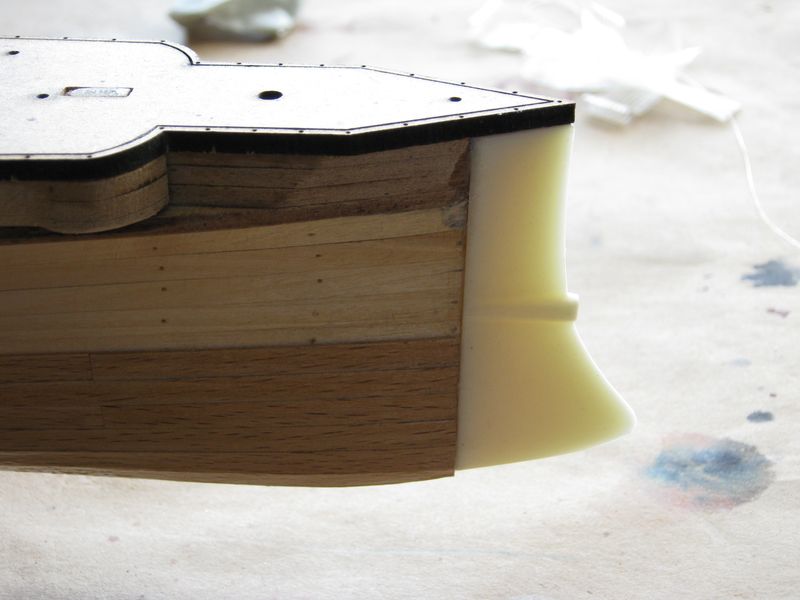

Лак высох. Обрезаем выступающие рейки в носу и корме, зашлифовываем вровень со шпангоутами, выдерживая перпендикулярность к ДП. Ну, хотя бы на глаз...

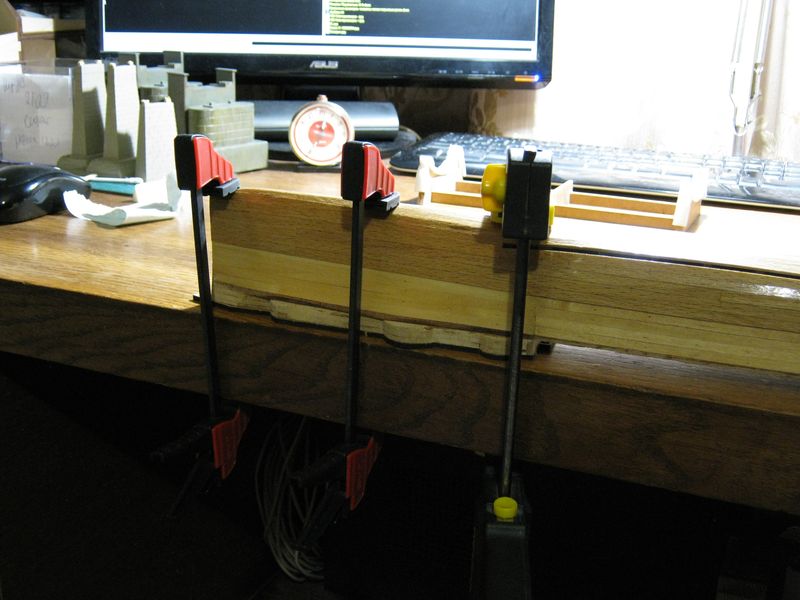

Далее. Приклеиваем носовую палубу. Клея не жалеем, ибо впитывается на ура. Прижимаем всё это струбцинами к столу и даём хорошо высохнуть.

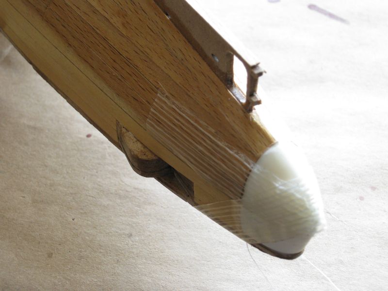

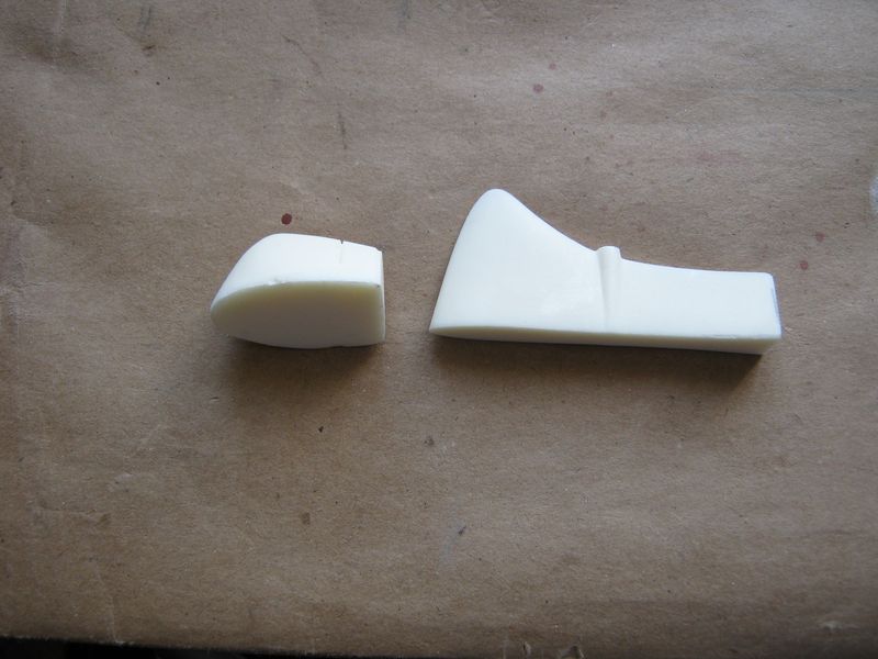

Готовим к установке носовую и кормовую части из смолы: подгоняем по размеру по месту, убираем облой.
Обязательно матируем все поверхности, которые будут контактировать с клеем.

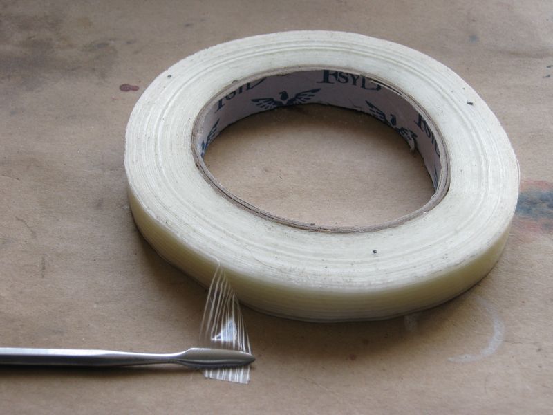

Для приклейки деталей использую эпоксидную смолу. Она у меня белого цвета и заполнит все образующиеся щели. Фиксируем армированным скотчем.

У меня нашёлся такой:
Минут 40 дал подсохнуть смоле, чтобы она стала тягучей, снял скотч и убрал излишки клея.
Оставляем сохнуть это дело как минимум на сутки.

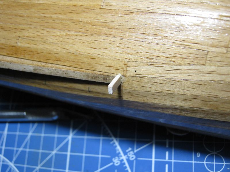

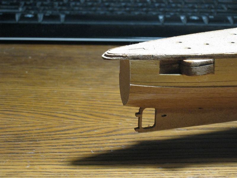

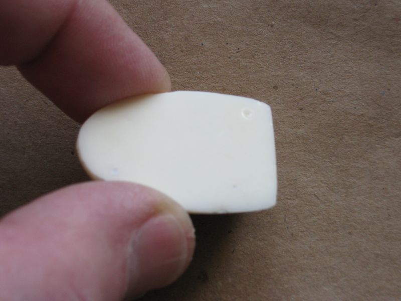

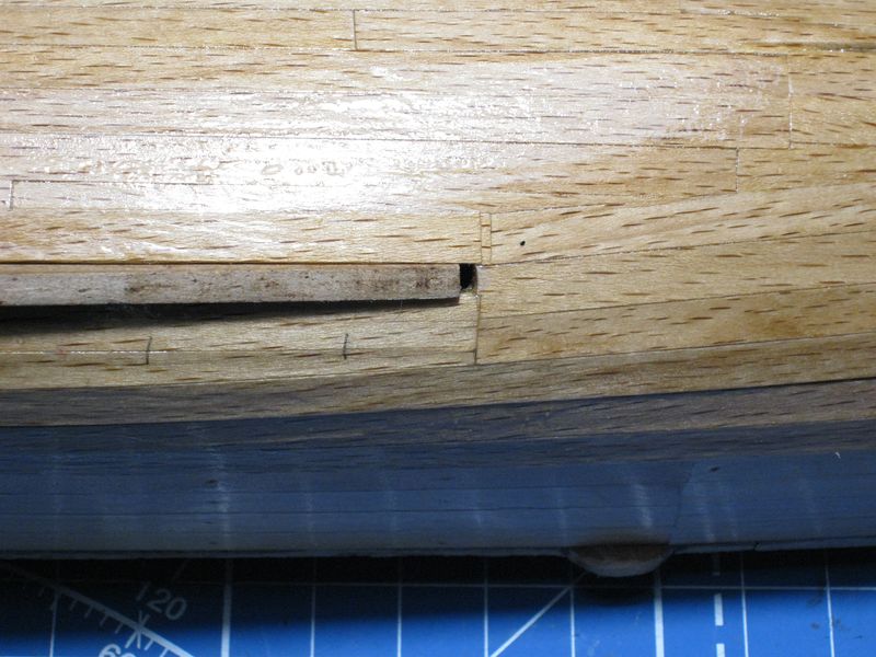

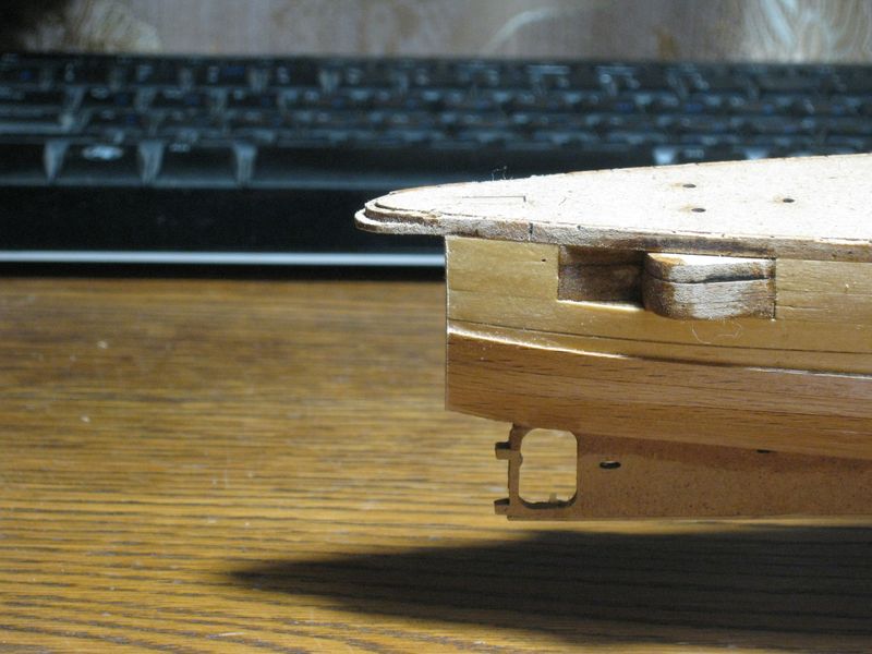

Я уже собирался начать вышкуривать корпус, но что-то дёрнуло меня примерить скуловые кили. Оп-па! Вот это подарок! Первый косяк: ненужное отверстие после правого киля.
Видимо, криво поставил шпангоут. Хотя, вроде, всё проверял. Но не суть: есть проблема, нужно решать. Не зря собираю всякие обрезки реек.
Подобрал подходящий кусочек, вклеил и прижал килём. Особое внимание, чтобы сам киль не приклеился.
Теперь пусть сохнет. Завтра обрежу выступающую часть, выровняю и корпус ещё раз покрою лаком.
