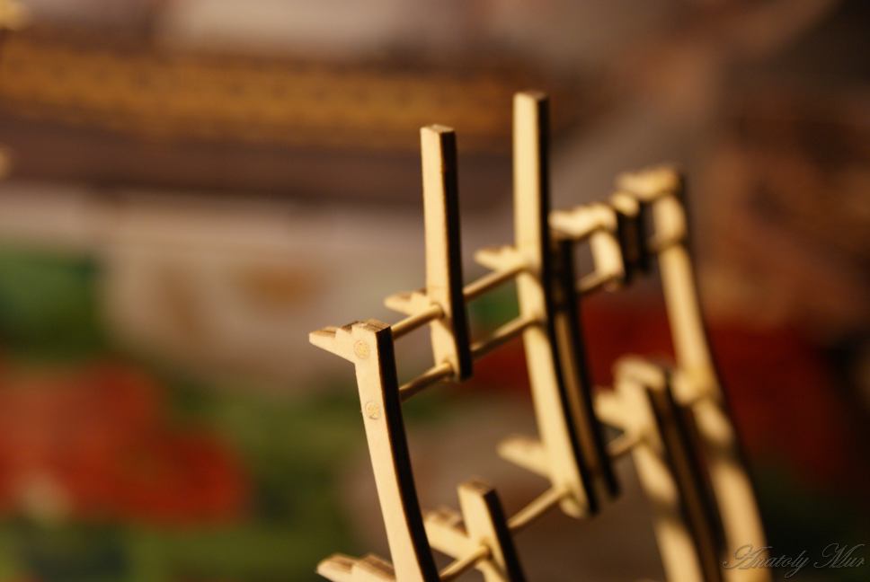

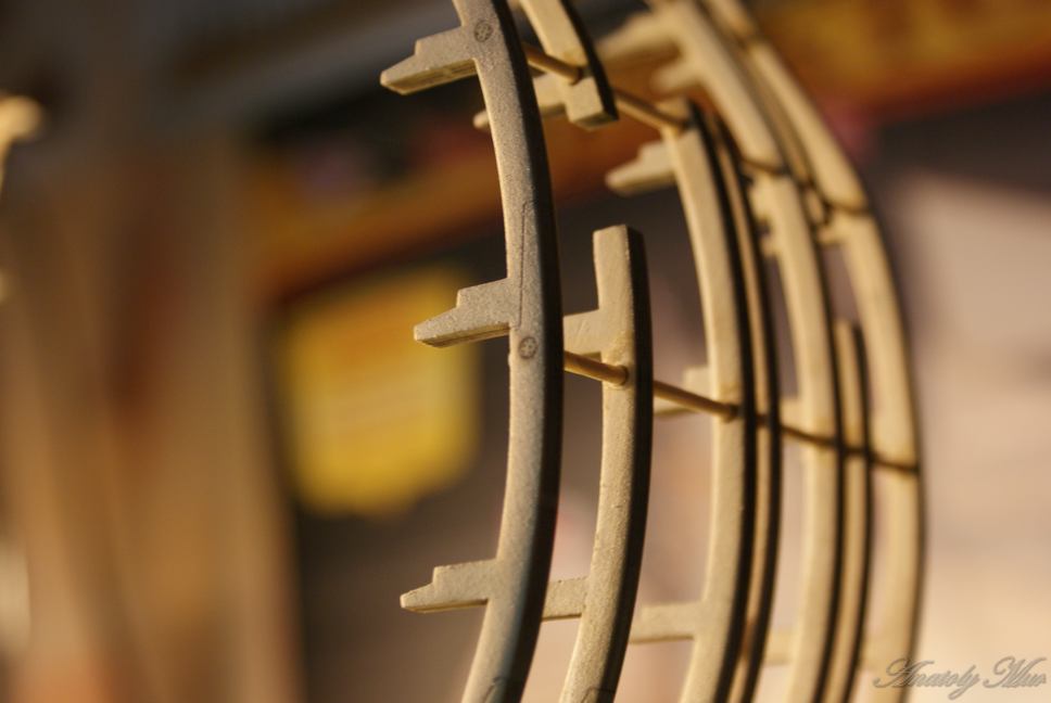

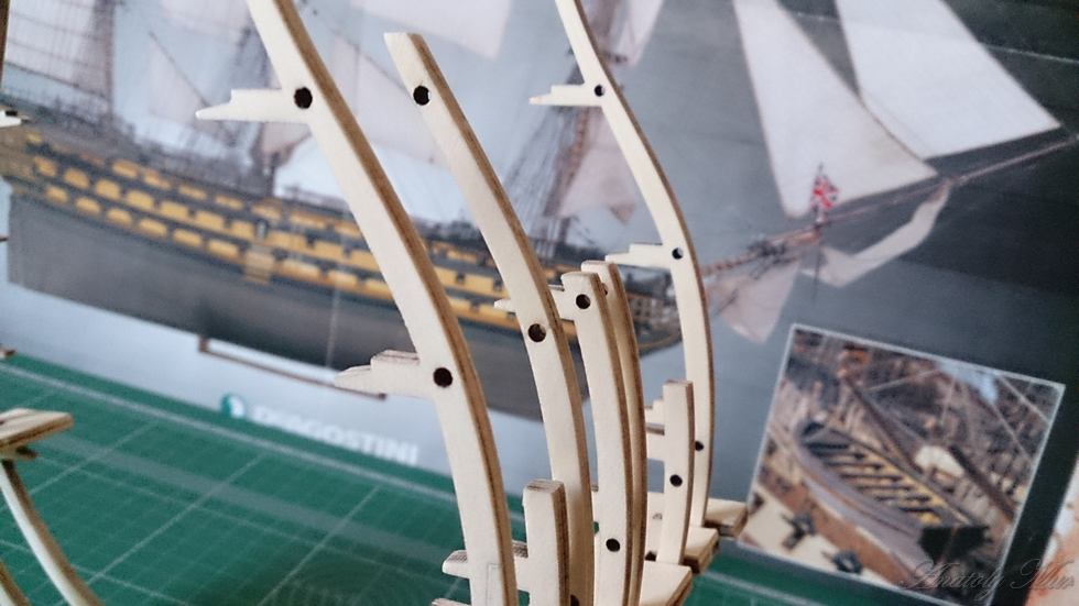

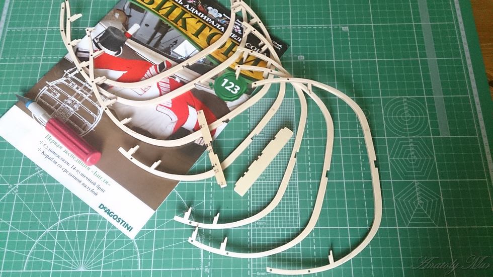

Ну что же. Начинаем с подготовки шпангоутов.
Снимаем с кромок гарь от резки лазером и склеиваем части шпангоутов вместе.
Следы лазера снимаем без фанатизма, чтобы не внести ненужных коррекций в форму деталей. :D
Но если этого не делать вообще, надежность клеевого соединения сильно пострадает.

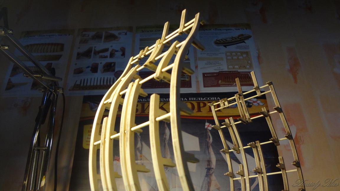

#3 Сообщение Anatoly Mur »

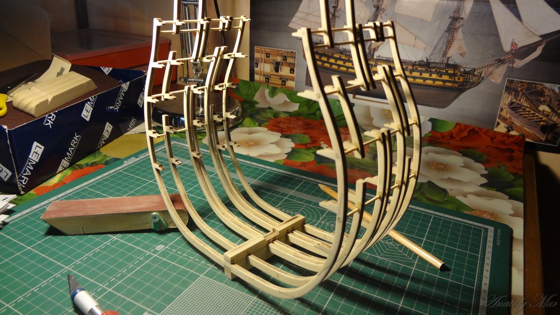

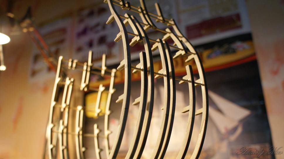

При сборке каркаса секции пользуемся навесными шаблонами, с помощью которых позиционируем шпангоуты относительно друг друга.
Anatoly Mur
Anatoly Mur
Сообщения: 42
Зарегистрирован: Вт сен 02, 2014 18:39
Откуда: Нижний Новгород
Благодарил (а): 12 раз
Поблагодарили: 7 раз
Re: Сечение HMS Victory 1:72

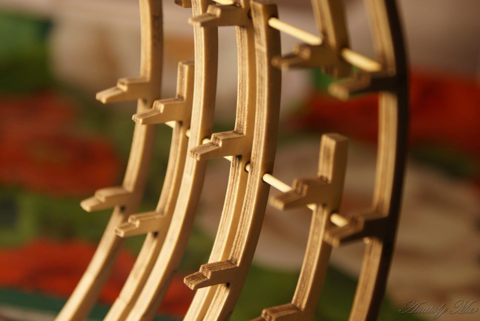

#4 Сообщение Anatoly Mur »

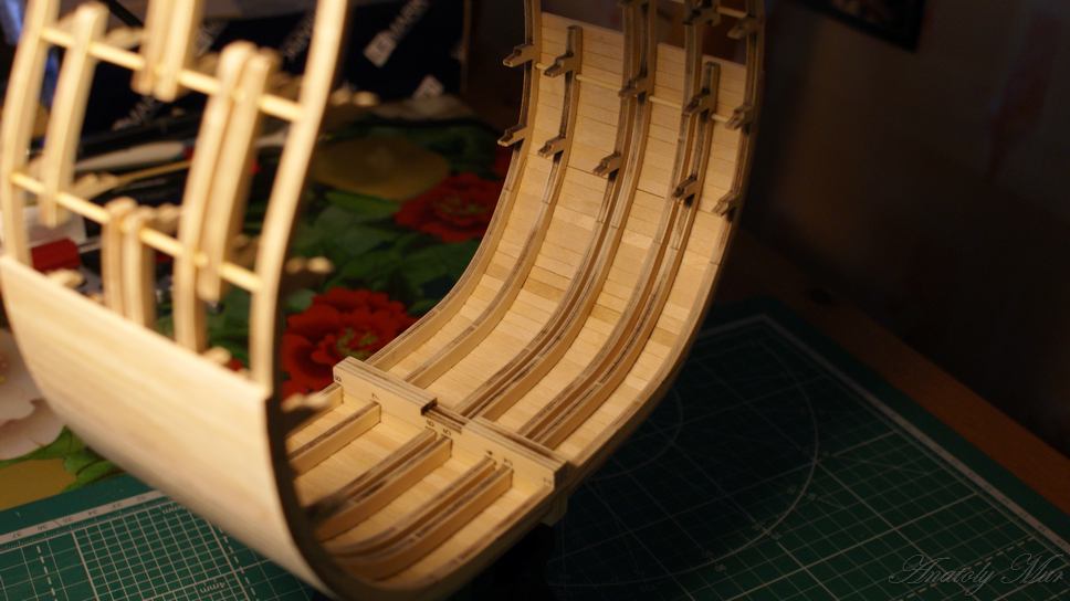

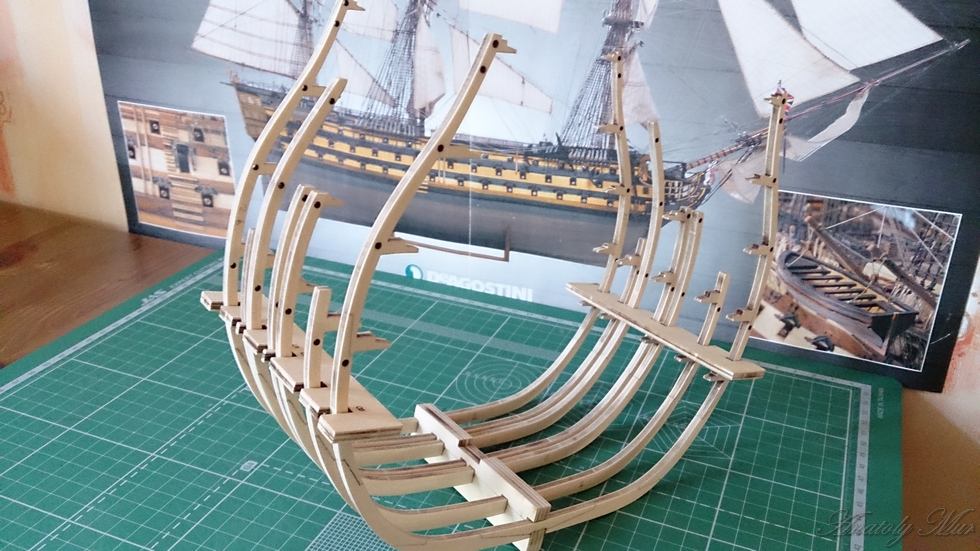

Фиксацию шпангоутов выполняем круглыми рейками, пользуясь "молекулярным" клеем, который легко затекает внутрь технологический отверстий в шпангоутах.
По мере продвижения снизу вверх. переставляем шаблон-скобы выше и выше, пока не соединим элементы конструкции в сами верху скелета нашей будущей "тушки" :)
Вот что получилось в итоге:

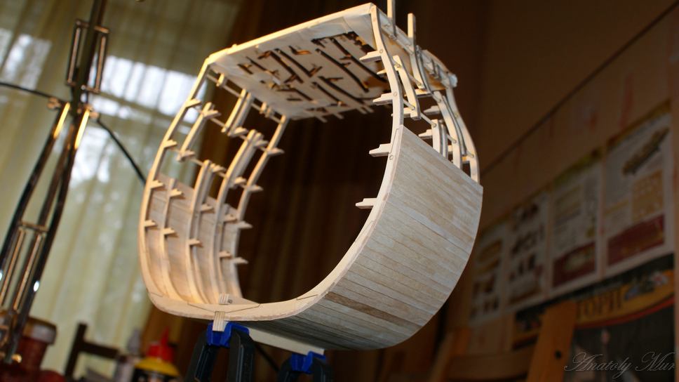

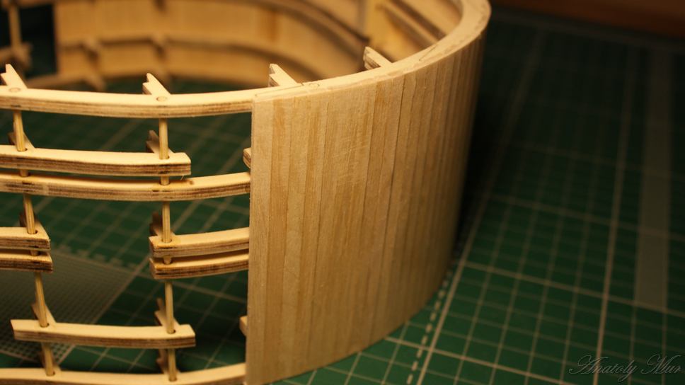

Обшивку начинаем с внешней стороны от киля и пока доведем ее до уровня орудийных портов ган-дека.
Планки фиксируем на ПВА "Суперстоляр" со временем фиксации 15 минут и прижимаем к шпангоутам маленькими прищепками.
Применять булавки и дырявить шпангоуты здесь нет никакой необходимости.
Кромки некоторых планок шлифуем на скос, для плотного прилегания планок в местах, где шпангоуты имеют наибольшую кривизну.
Шлифовку внешней поверхности обшивки оставим на потом, ограничившись стачиванием планок обшивки вровень со шпангоутами
Результат:

Anatoly Mur писал(а):Обшивку начинаем с внешней стороны от киля
логичней положить сначала несколько планок внутренней и сделать отверстия под `насосы` (№130)
Anatoly Mur
Сообщения: 42
#7 Сообщение Anatoly Mur »
Ну.. В общем да. :) Удобнее будет.

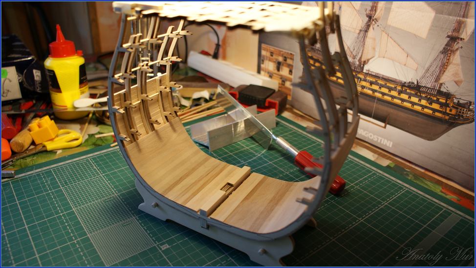

#8 Сообщение Anatoly Mur »

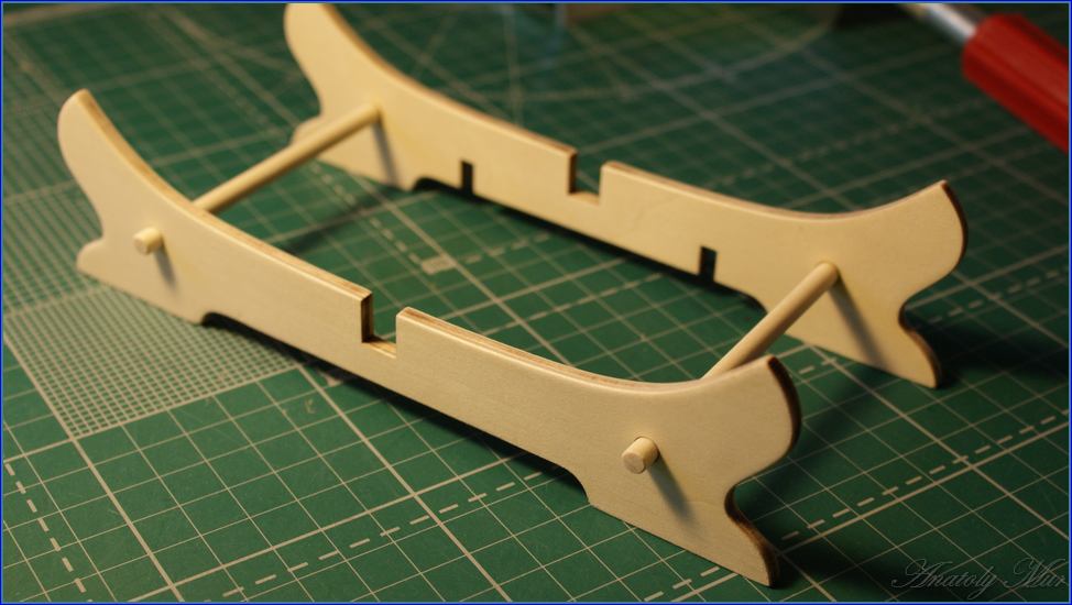

Собрал рабочую подставку по-раньше, чтобы удобнее было возиться с палубами после завершения внешней обшивки:

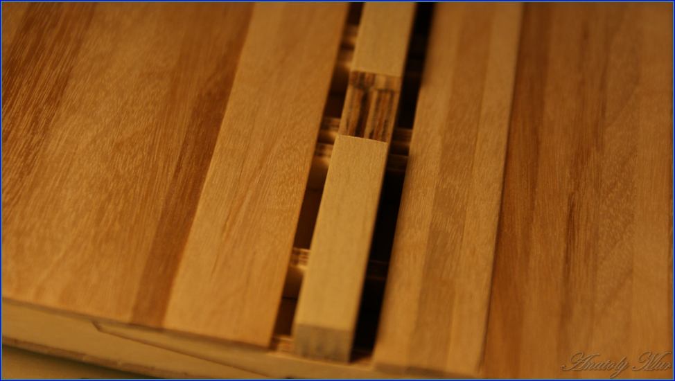

#9 Сообщение Anatoly Mur »

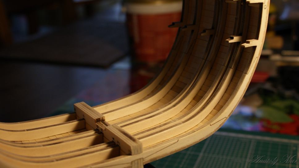

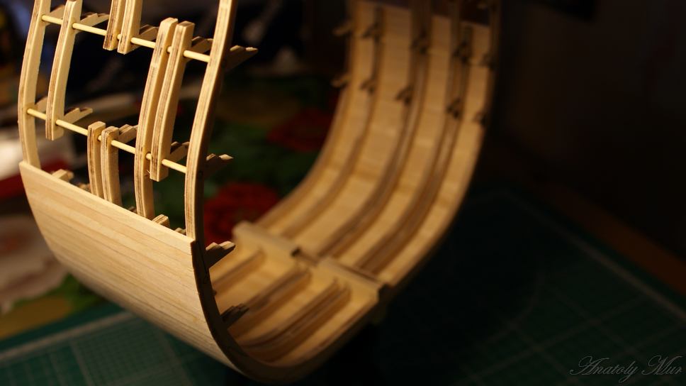

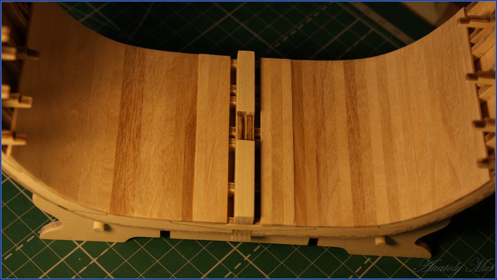

Внутренняя обшивка трюма выложена и отшлифована:

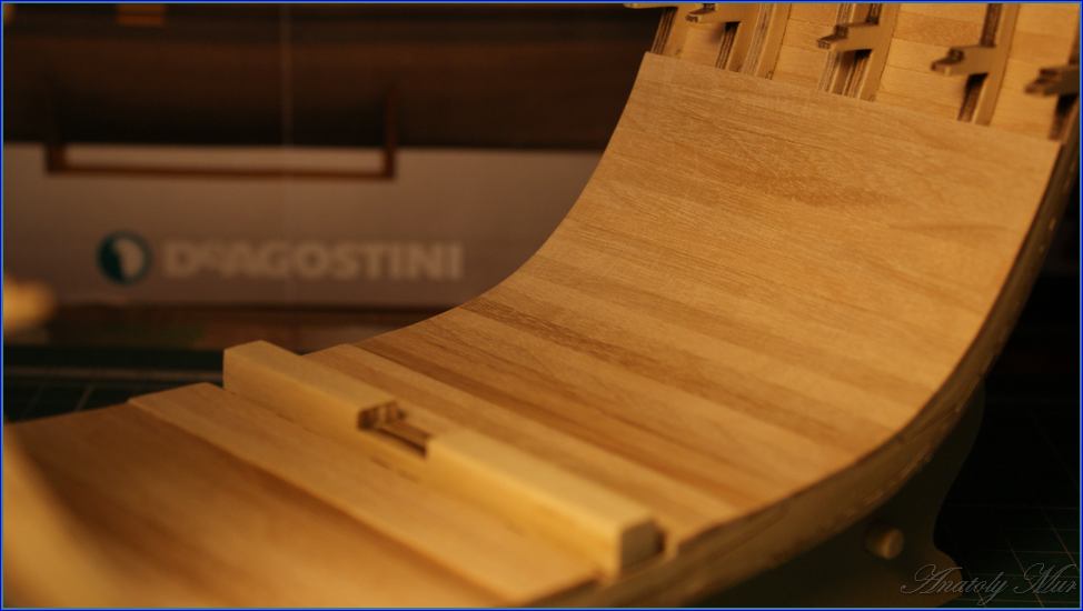

#10 Сообщение Anatoly Mur »

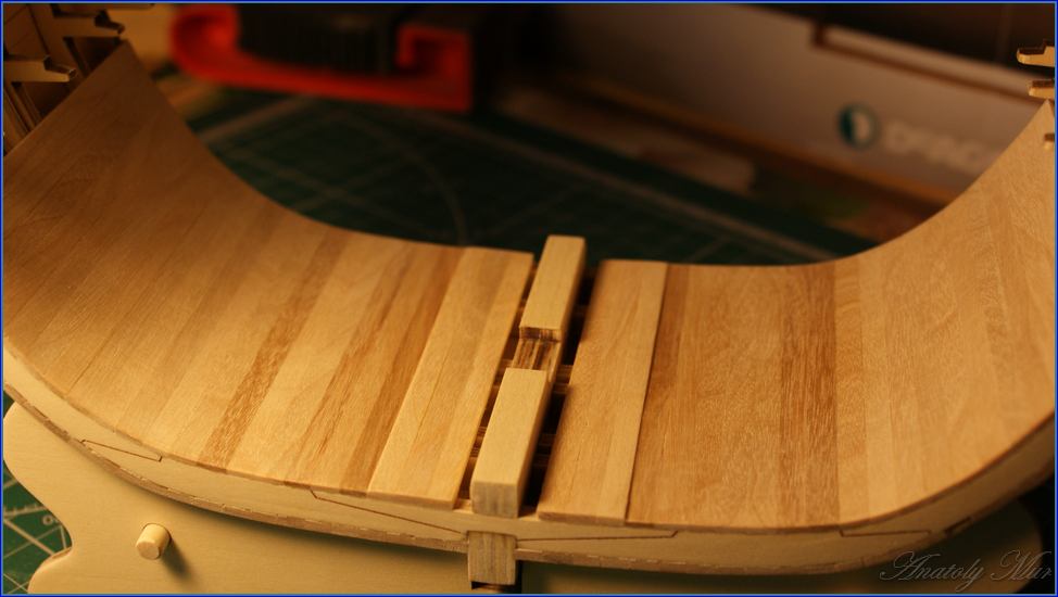

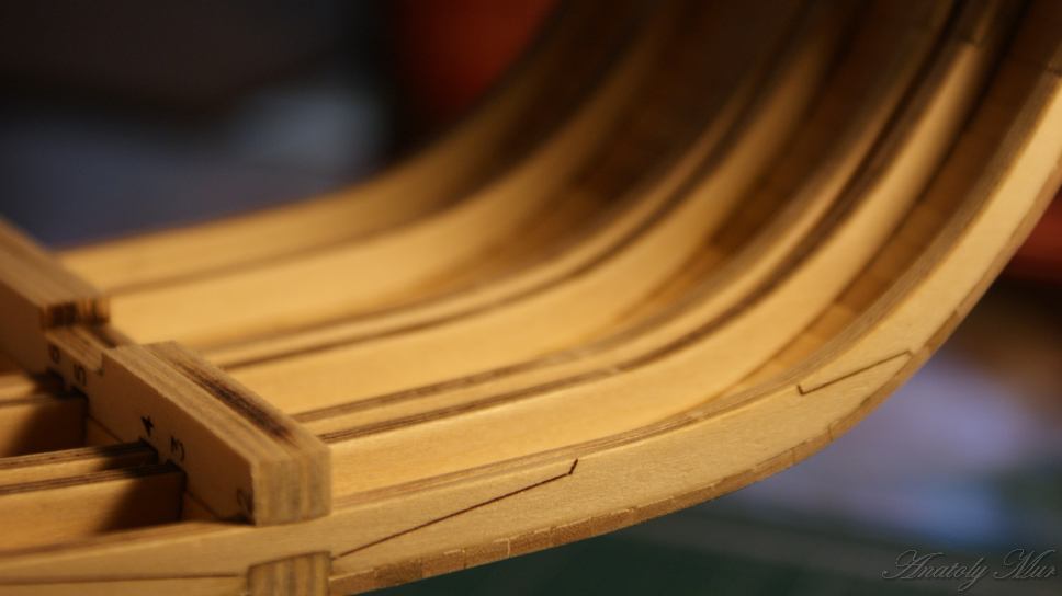

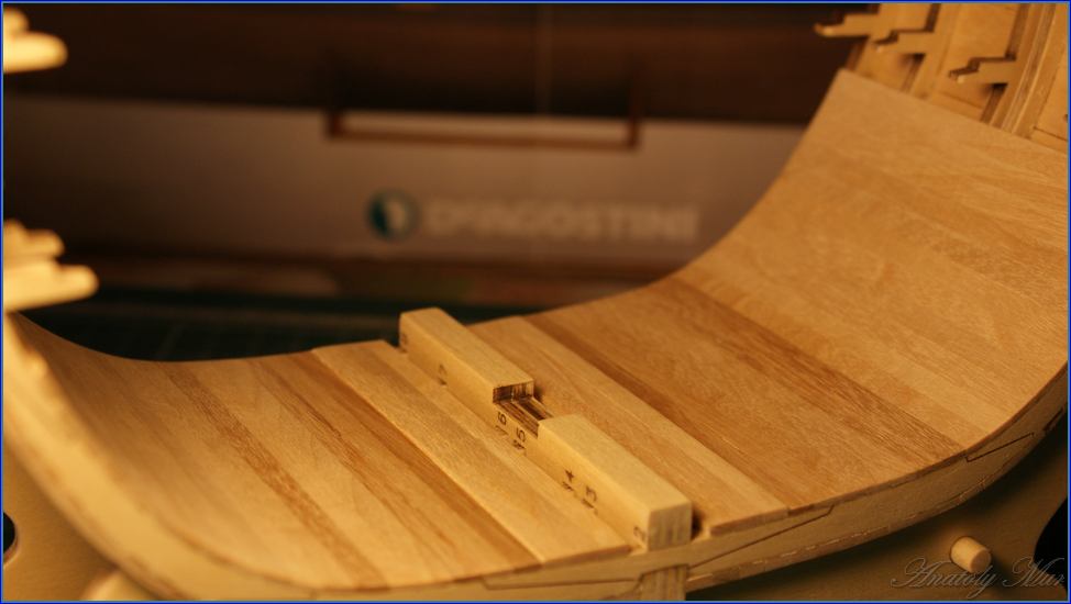

Между тремя досками вдоль кильсона (толщина 2 мм) и продолжением обшивки (толщина 1.5 мм) сохранена ступенька.
Строго по инструкции. :wink:
Anatoly Mur
Doctor Evil
Сообщения: 3916
Откуда: г. Обнинск
Благодарил (а): 300 раз
Поблагодарили: 291 раз
#11 Сообщение Doctor Evil »
На этой ступеньке между либербордовыми поясами и обычной внутренней обшивкой фаску снимают. См. например Swan

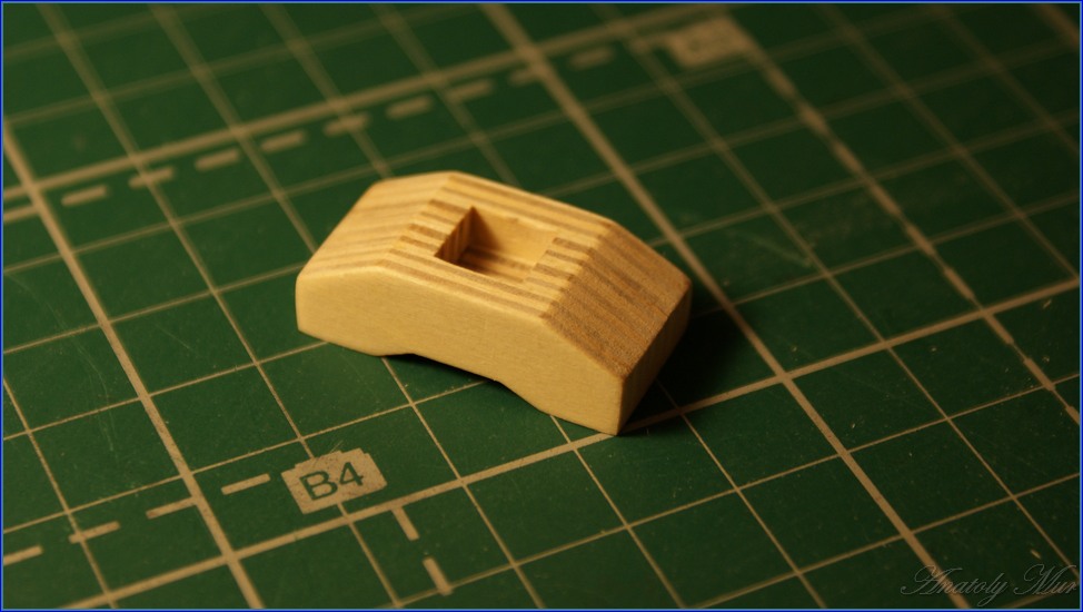

Мда.. Посмотрел что предлагается дальше по поводу мачты. Грот-мачту предлагают делать строго вертикально. Придется немного доработать, начиная с шипа под степс и сам степс. Буду делать наклон на корму в 2 градуса. :D
Anatoly Mur
Voldemarus1
Сообщения: 105
Зарегистрирован: Сб ноя 16, 2013 7:26
Благодарил (а): 9 раз
Поблагодарили: 15 раз
#13 Сообщение Voldemarus1 »
А визуально вы этот наклон в 2 градуса можете увидеть?
Злые языки (в области эргономики) уверждают, что человек в состоянии визуально различить углы не менее 7 градусов...
Закончен: San Mateo, Charles Royal
Anatoly Mur
Сообщения: 42
#14 Сообщение Anatoly Mur »
Ну тогда никто меня не упрекнет, если угол окажется 3-4 градуса. :D

Для придания мачте угла наклона на корму, основание изготовленного степса скорректировано:
