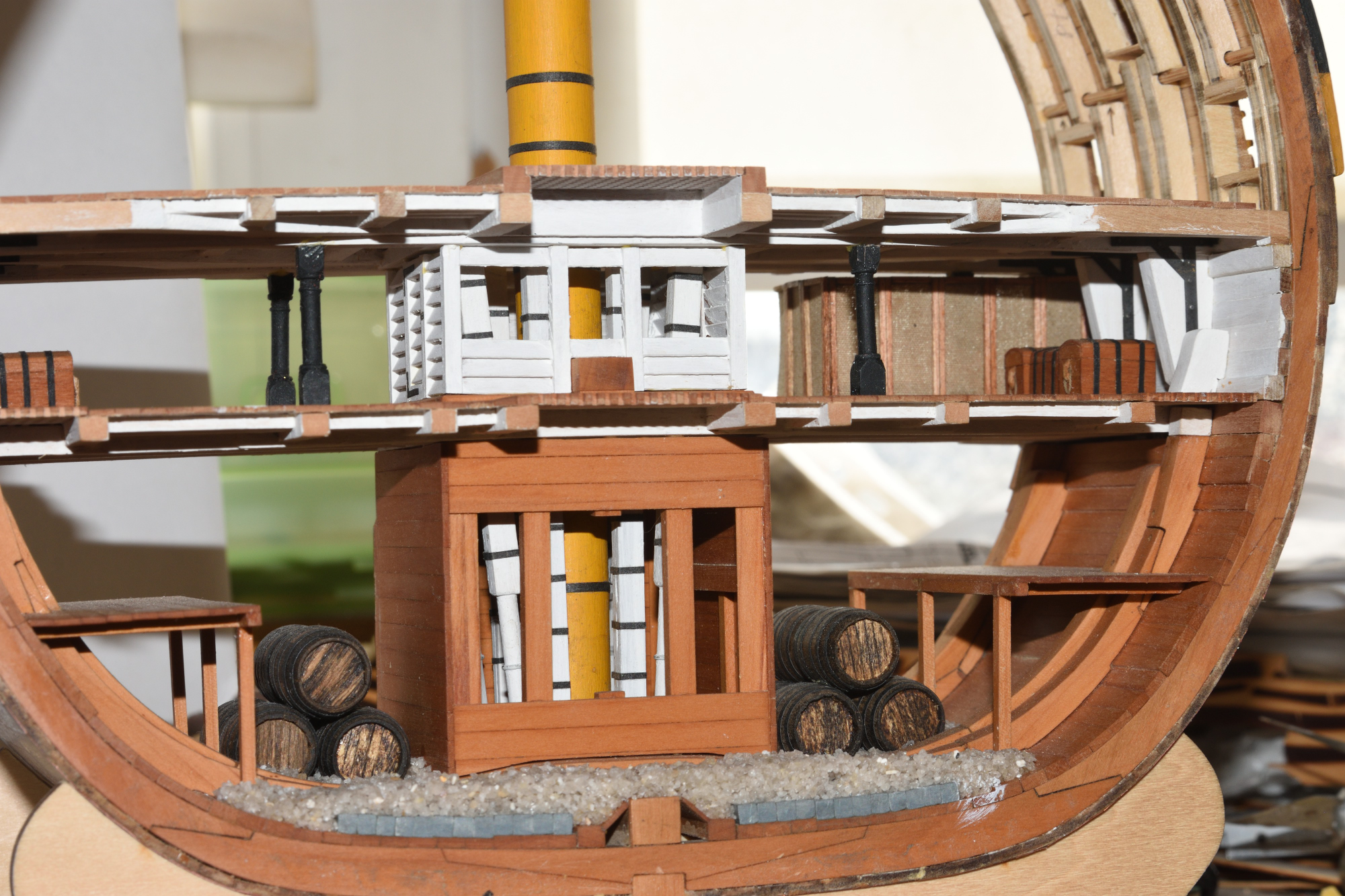

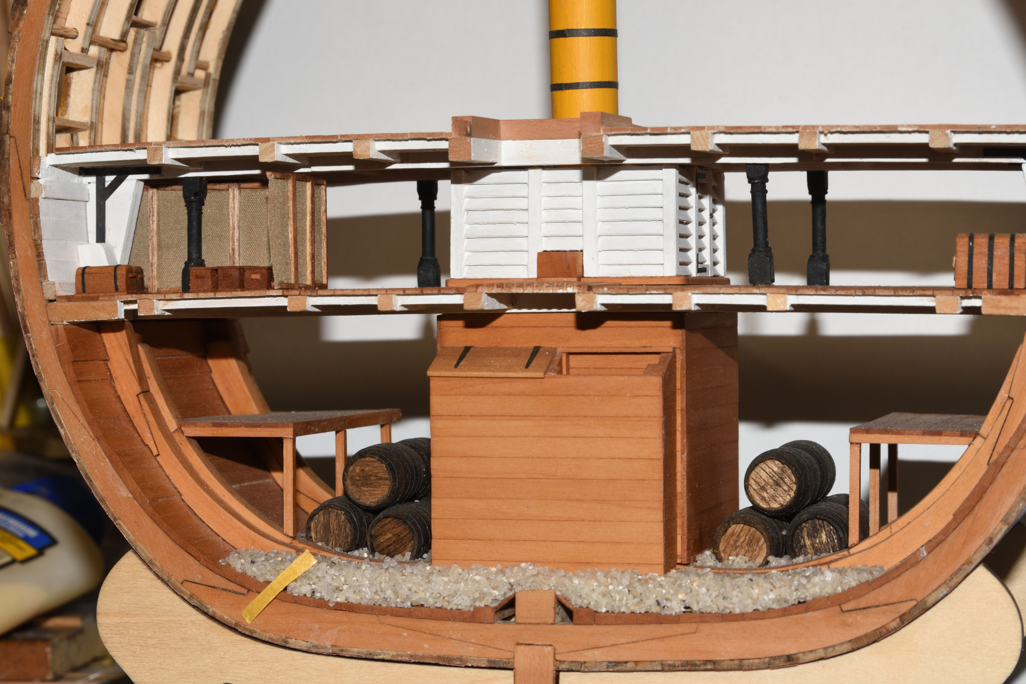

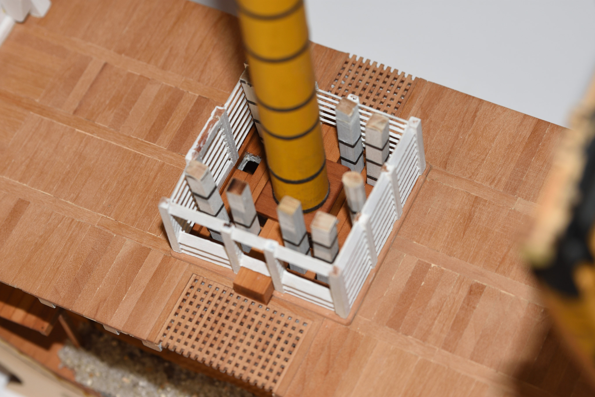

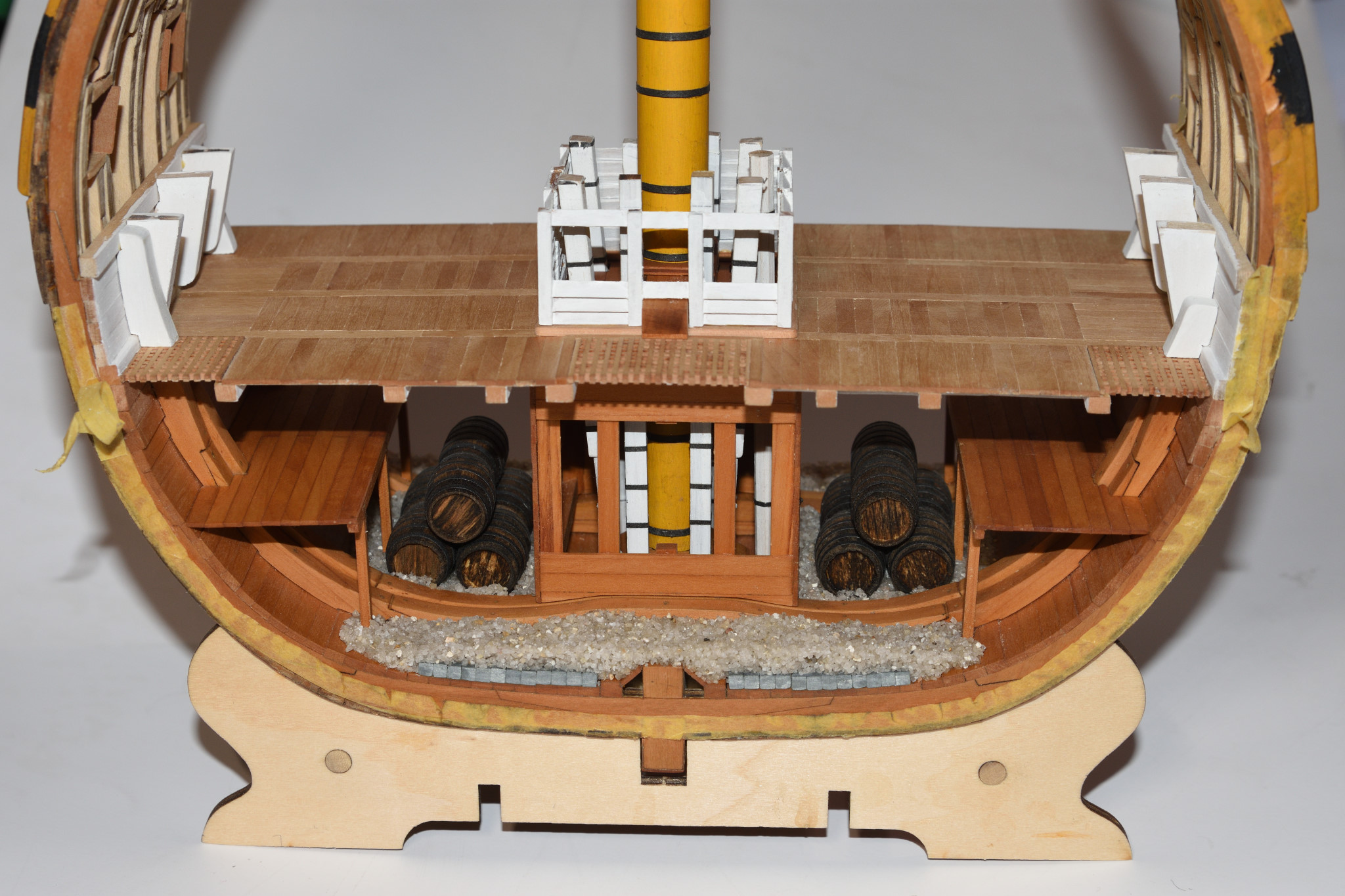

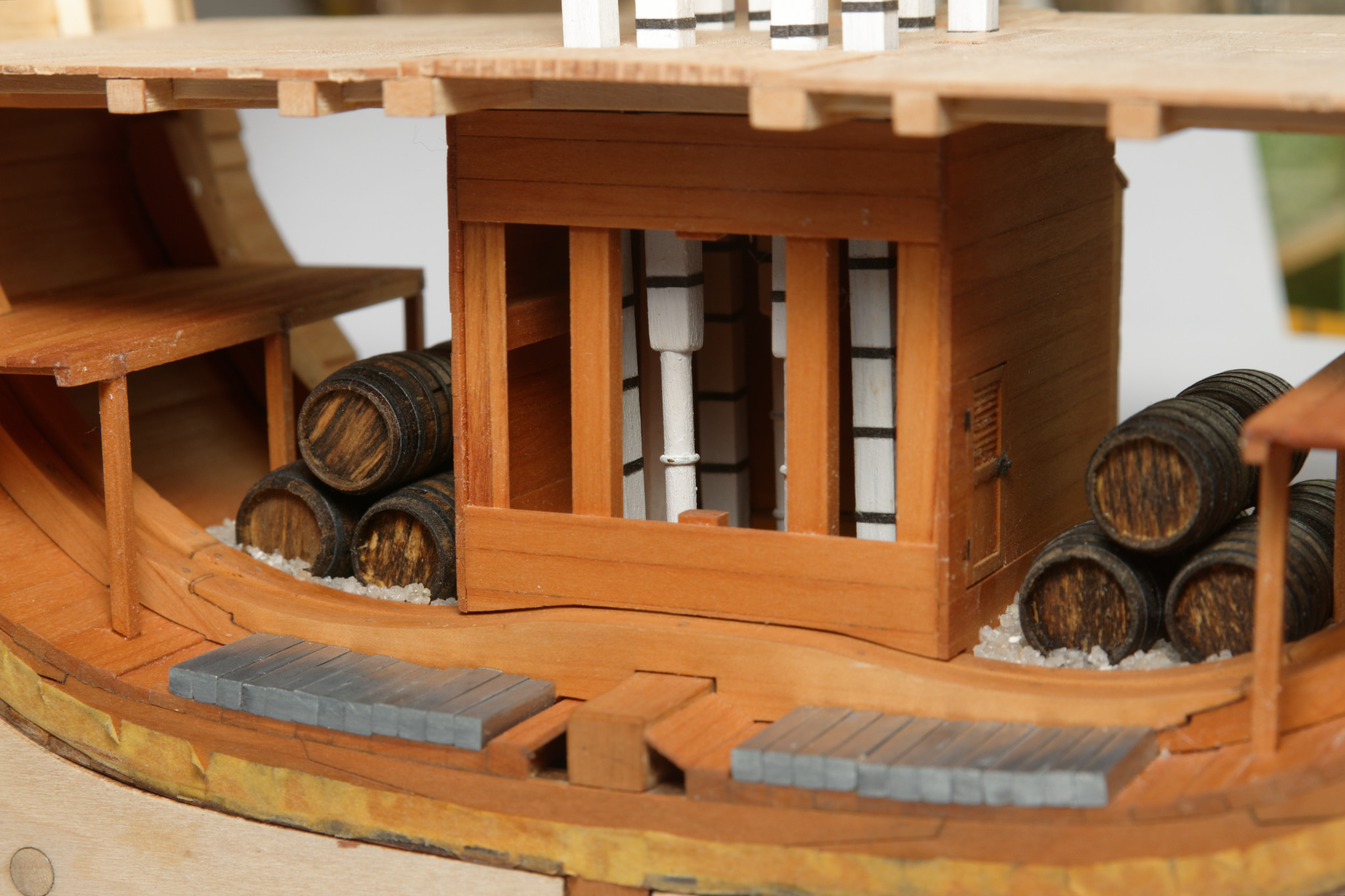

Re: Сечение HMS Victory 1:72

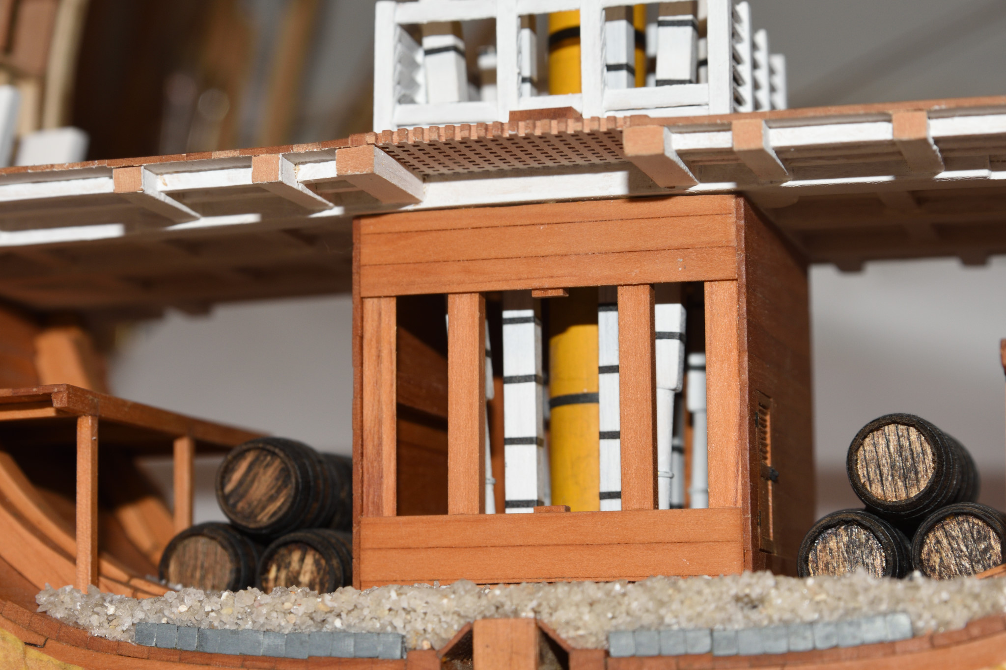

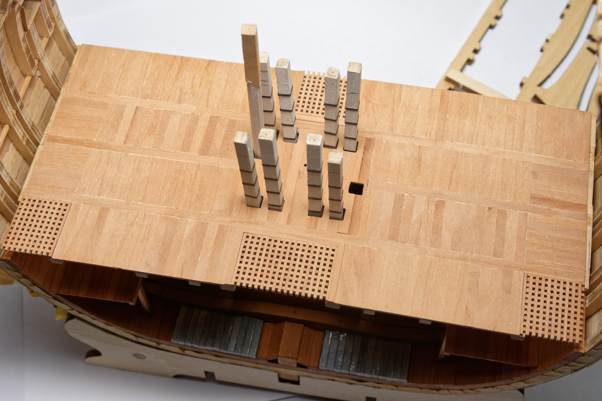

Не прошло и трех лет
как я закончил с трюмом, вклеил на место орлоп-дек и доделал помповый колодец. Но по орлопу еще полно работы - сундуки, пиллерсы, переборка мичманской берлоги и прочее... И еще надо будет как-то вклеить железные кницы, раз уж делаю по Анатомии.
Владимир, привет.
Как обычно у тебя очень серьезный подход, добротная работа. У меня так закапываться в теорию не получается
. Подставку еще красивую надо сделать.
С уважением, Андрей
С уважением, Андрей
Вальтероне
- Сообщения: 1943
- Благодарил (а): 122 раза
- Поблагодарили: 406 раз
Я пытался закопаться, но чуть крыша не съехала
Поэтому остался при Анатомии, а она показывает корабль куда позже Трафальгара...
Насчет подставки у меня есть одна нетривиальная идея, но озвучивать ее пока не буду.

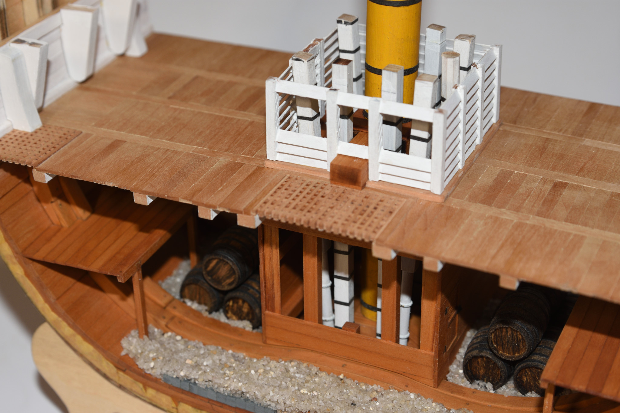

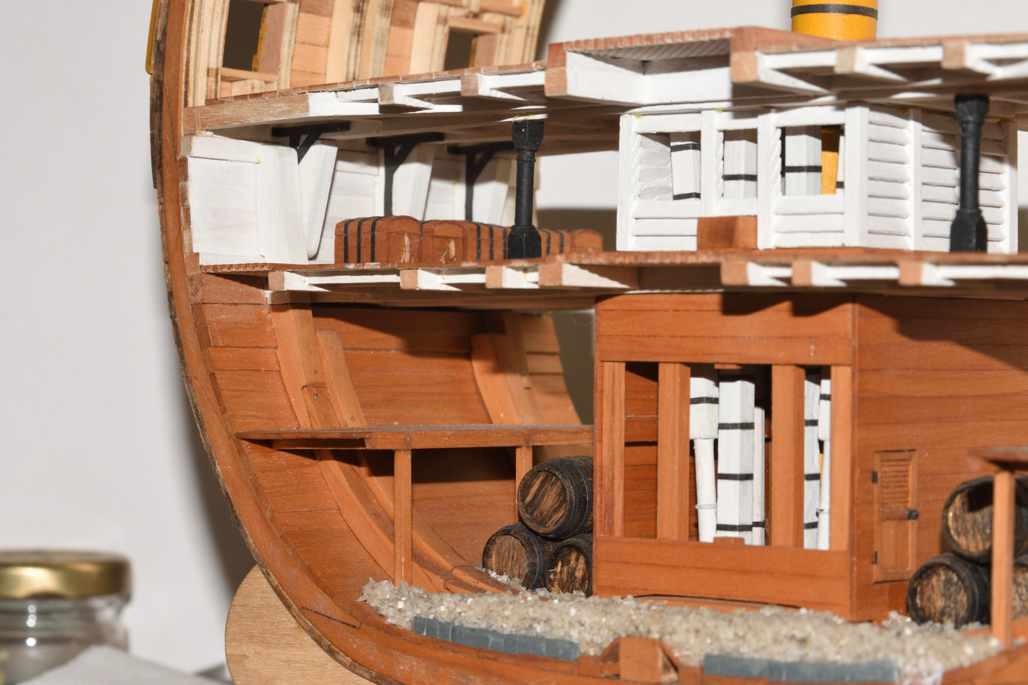

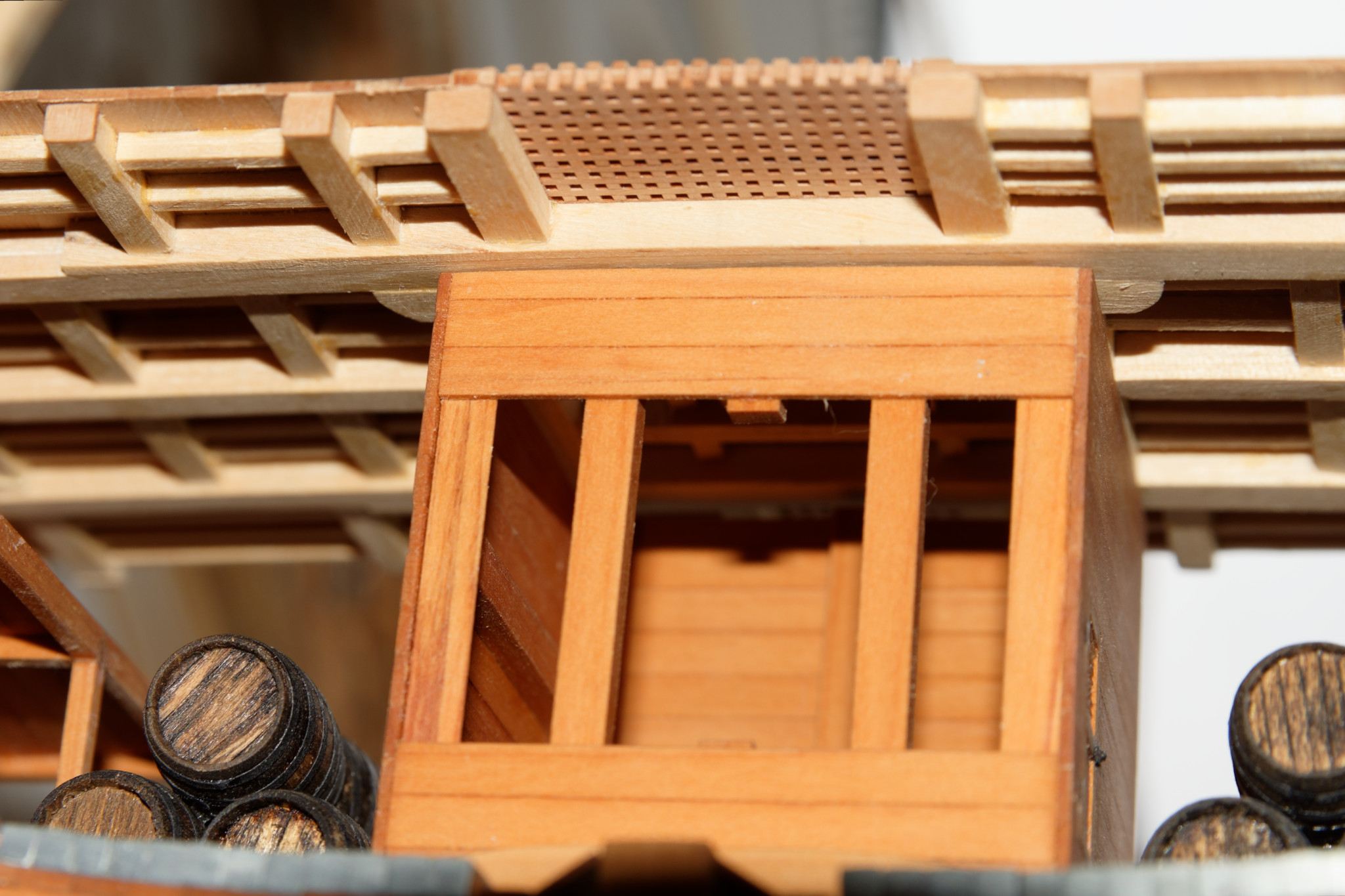

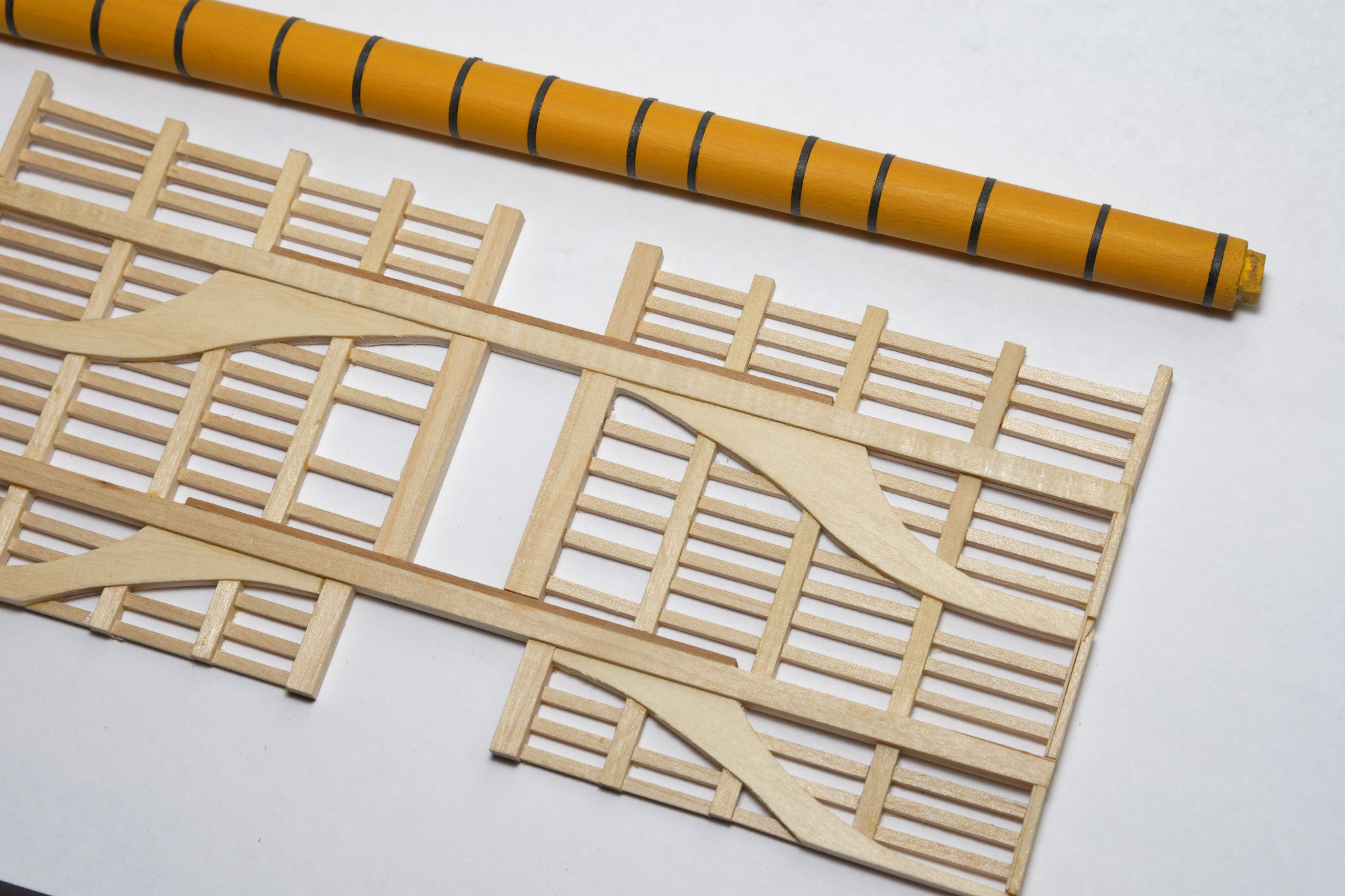

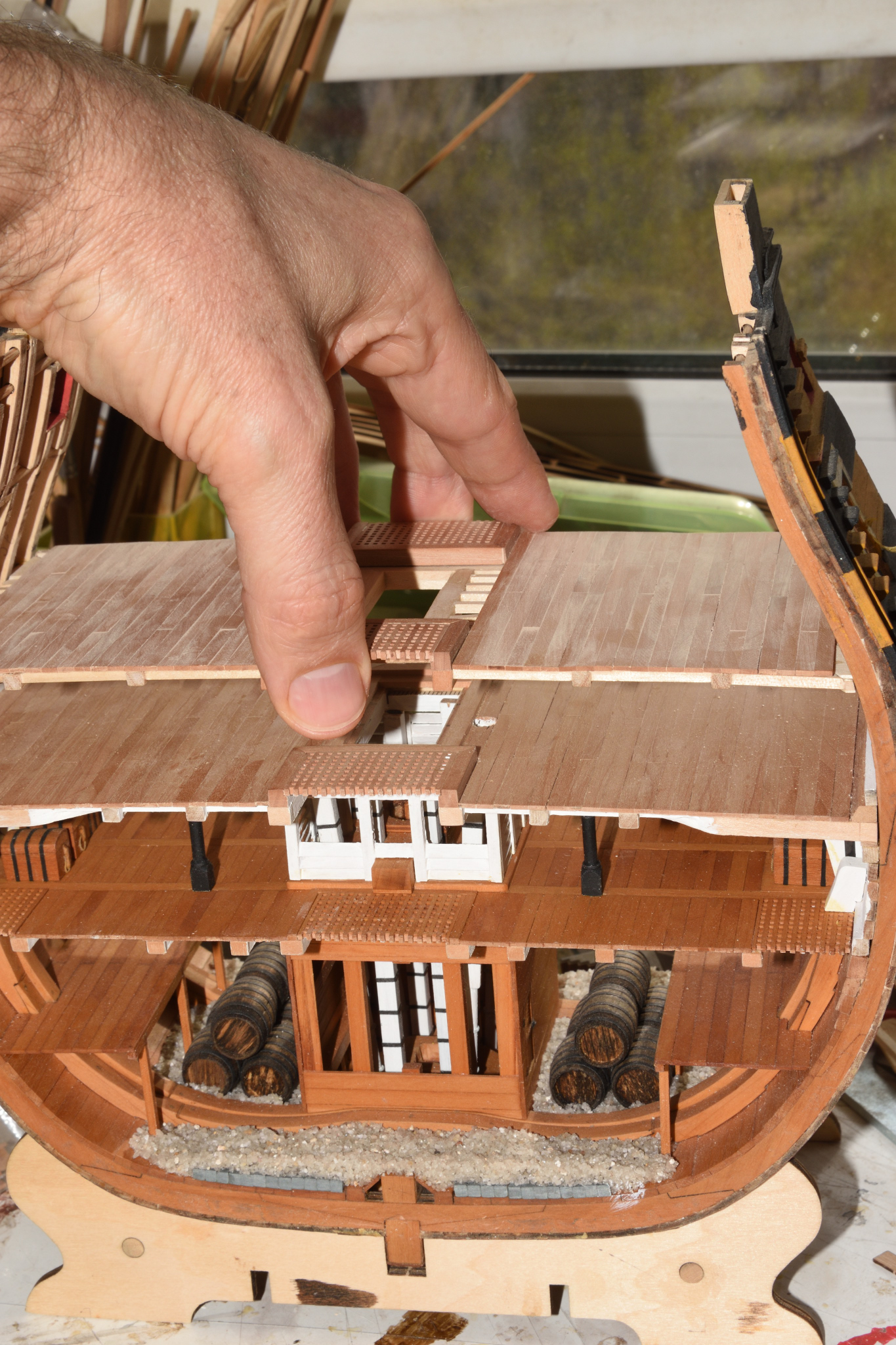

Еще чуть сдвинулся мой самый затяжной проект
Собственно, я им занимаюсь в перерывах между другими. Поэтому на пятом году добрался только до гон-дека.
Как я уже выше говорил, сначала в планах было сделать "Виктори" времен Трафальгара, а для того отказаться от железных книц и сделать вместо них деревянные - но источников не нашел, а ведь наверняка потребовалось бы переделывать еще и набор палуб. Посему махнул рукой и стал делать по "Анатомии".
Видимая с краю конструкция из ткани и реек - парусиновая переборка "мичманской берлоги".
Комингсы люков сделаны неправильно - уже не помню почему, но переделать нереально.

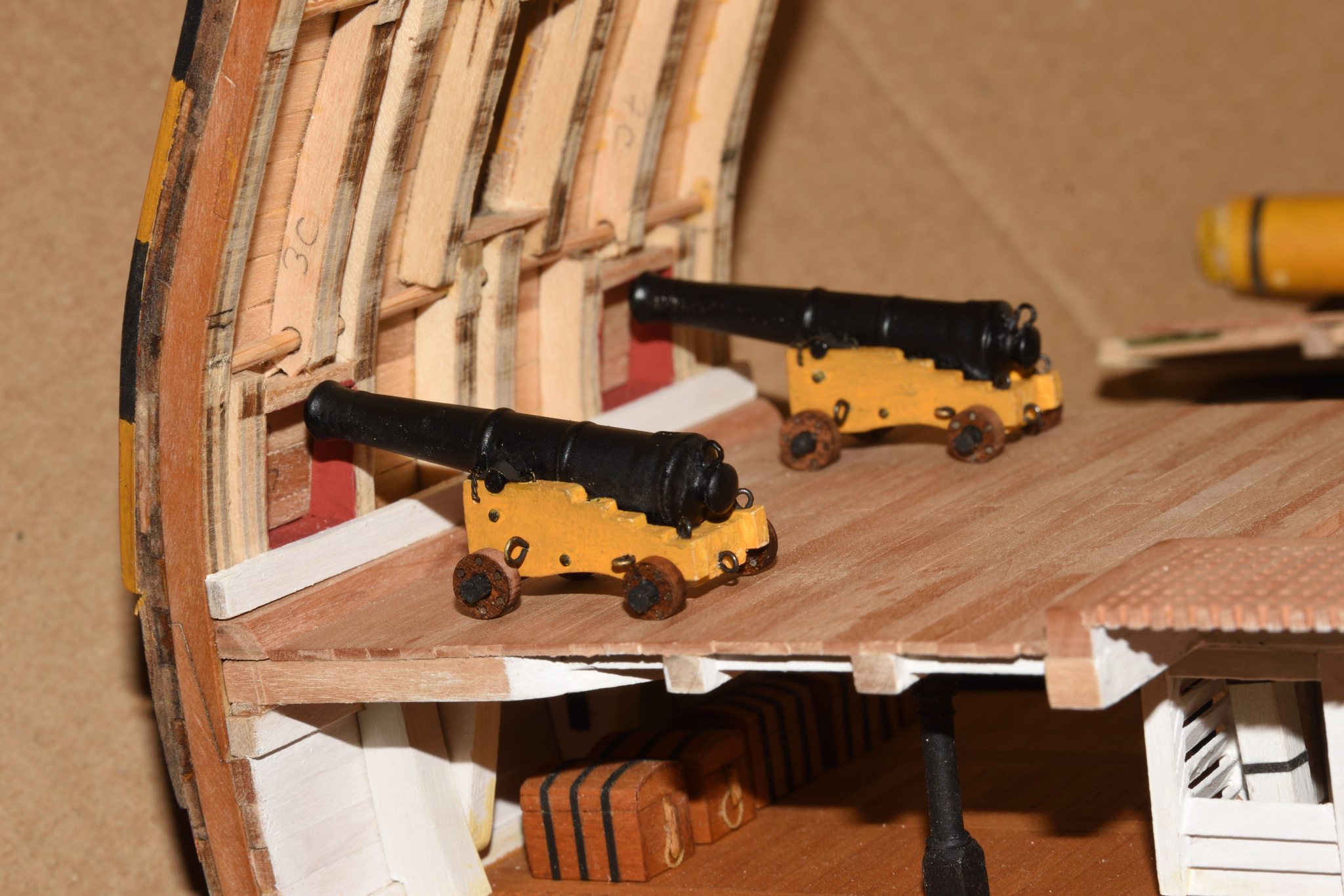

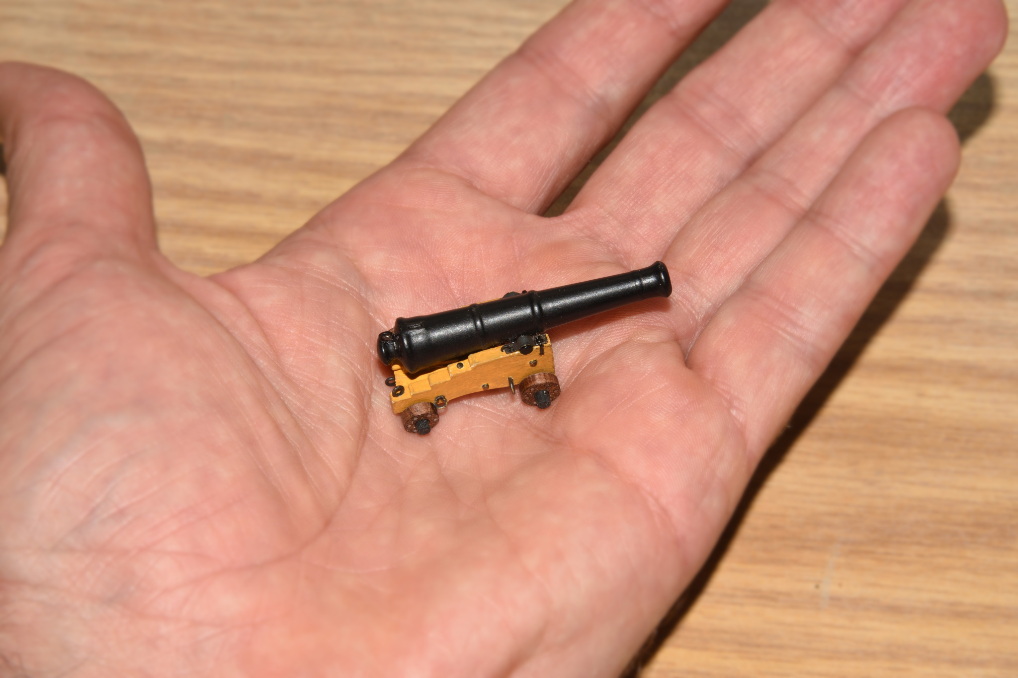

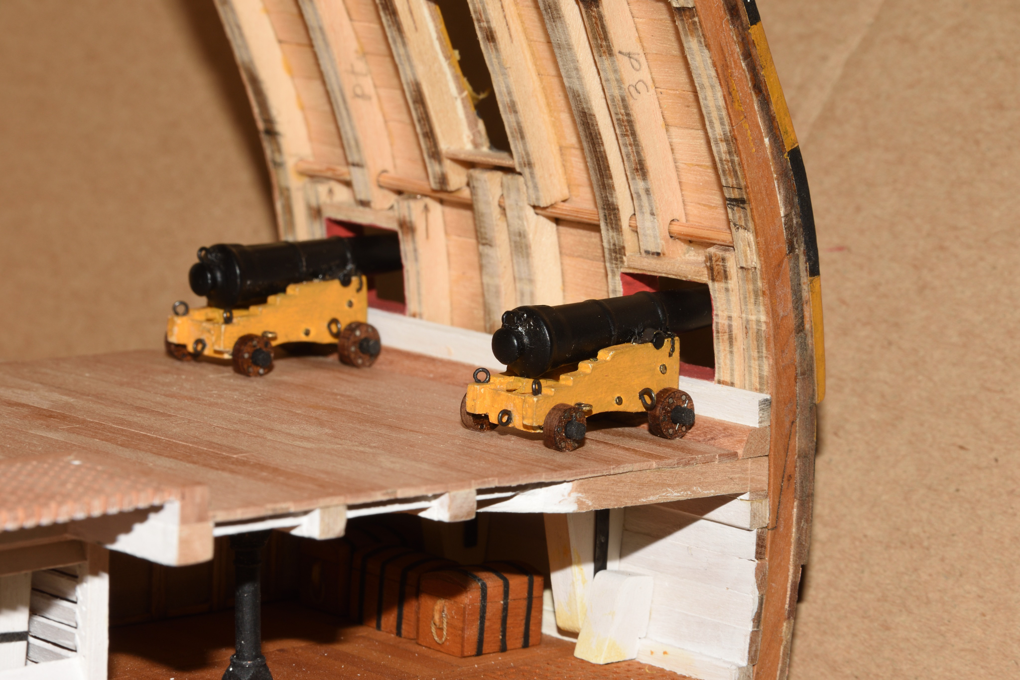

Вот и еще год прошел

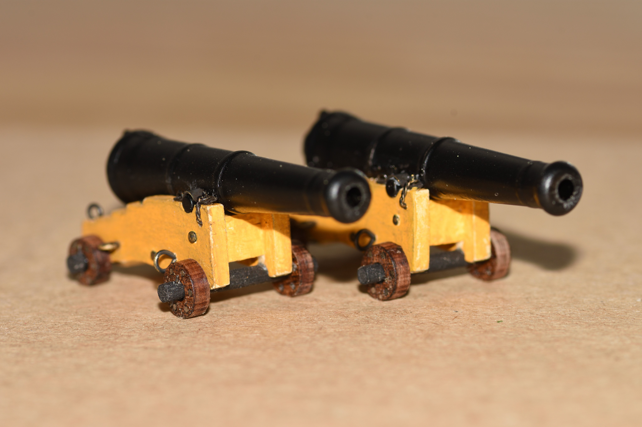

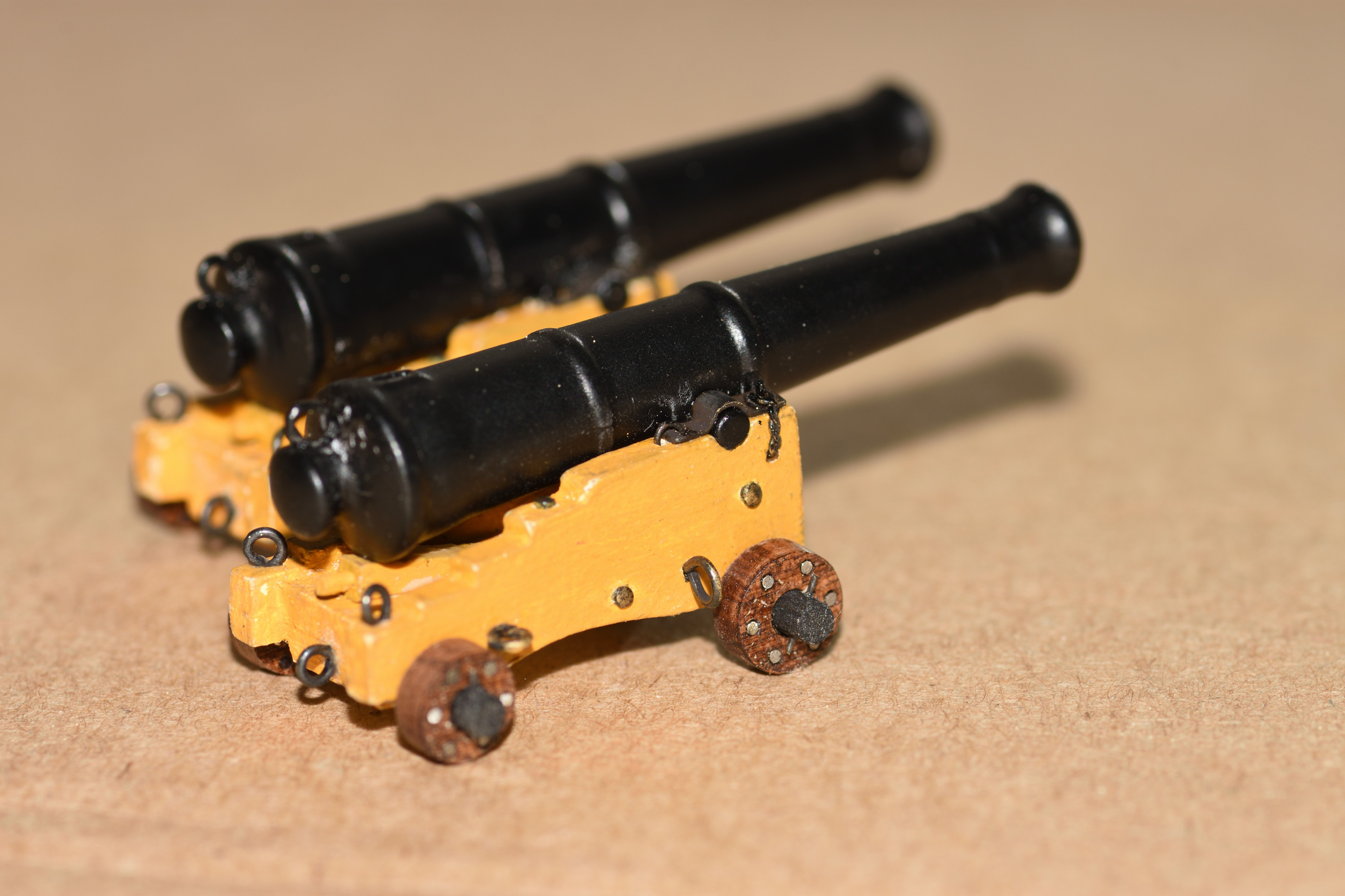

За отчетный период изготовил каркас мидель-дека и частично его обшил, плюс четыре пушки гон-дека. Станки и стволы из деагостиниевского набора, а вот колеса пришлось заменить, тк в наборе они все одинаковые, а в реале задние должны быть чуть меньше. Ну и детализацию набор предлагает куда проще.
Планирую на одном борту делать все орудия изготовленными к стрельбе, а на другом - закрепленными по-походному.
