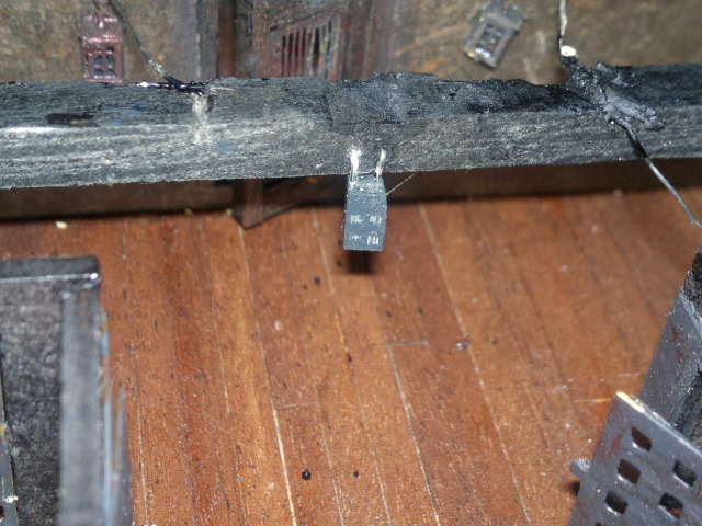

Решил, что симпатичные фонарики должны гореть. На стене рядом с дверью сделать не вопрос, а вот на бимсах думаю примерно так...
Одна проблема он по высоте получается во весь бимс, некуда крючек для подвеса вбивать.

Если использовать тонкий эмалированный провод (с катушек различных реле) и провести его за фонарём, то фонарь можно вешать на крюк. Провода не будет заметно. А основной провод (большего сечения) заложить в паз сделанный по верхней плоскости бимса и закроется всё это палубой.

У меня вот так получилось....

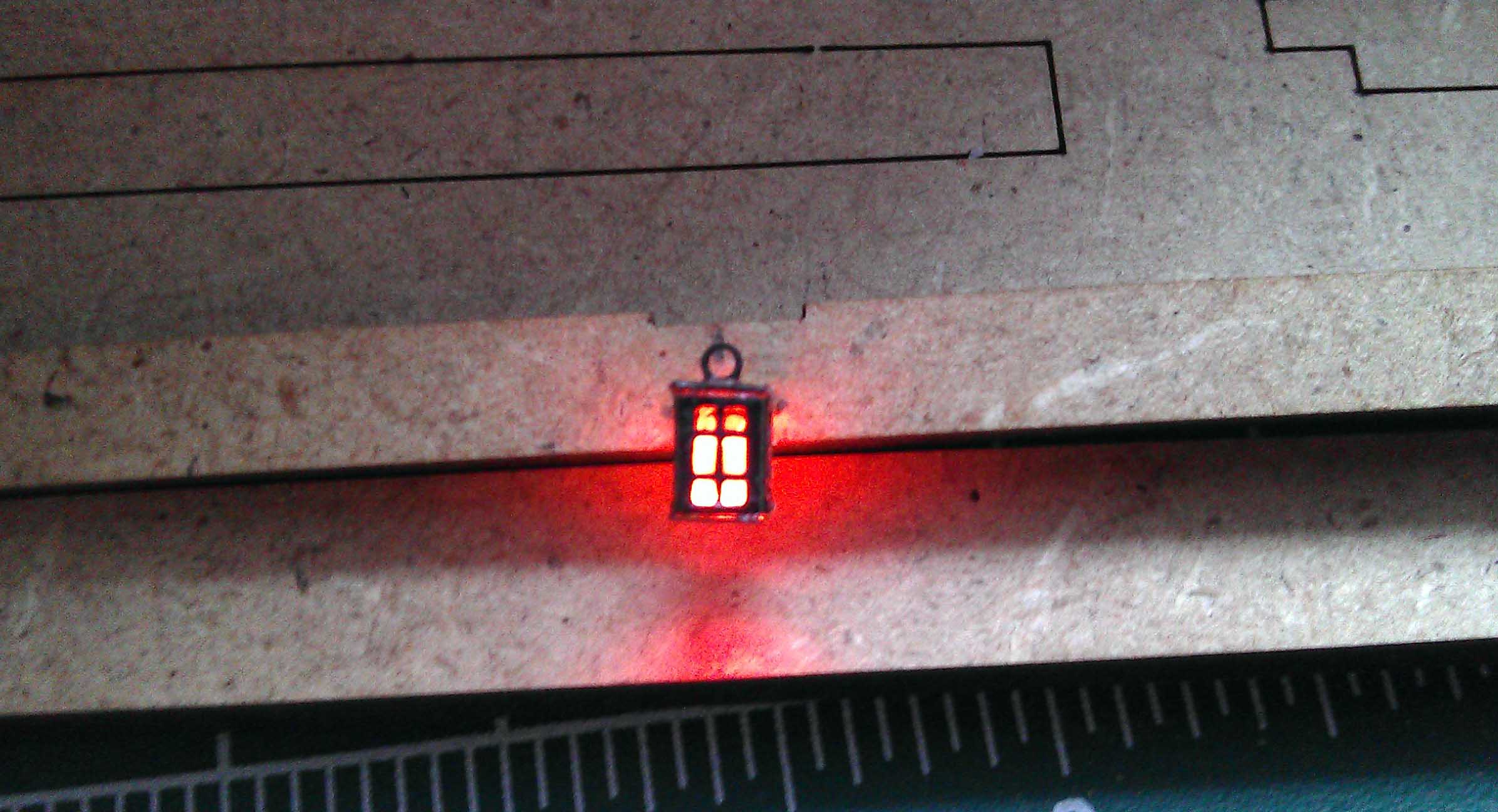

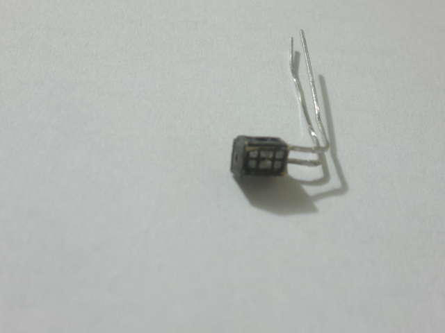

Mamed, а можно фотографии фонарей поближе?

#441 Сообщение Mamed »
Диод- 3мм, сточен наждачкой!

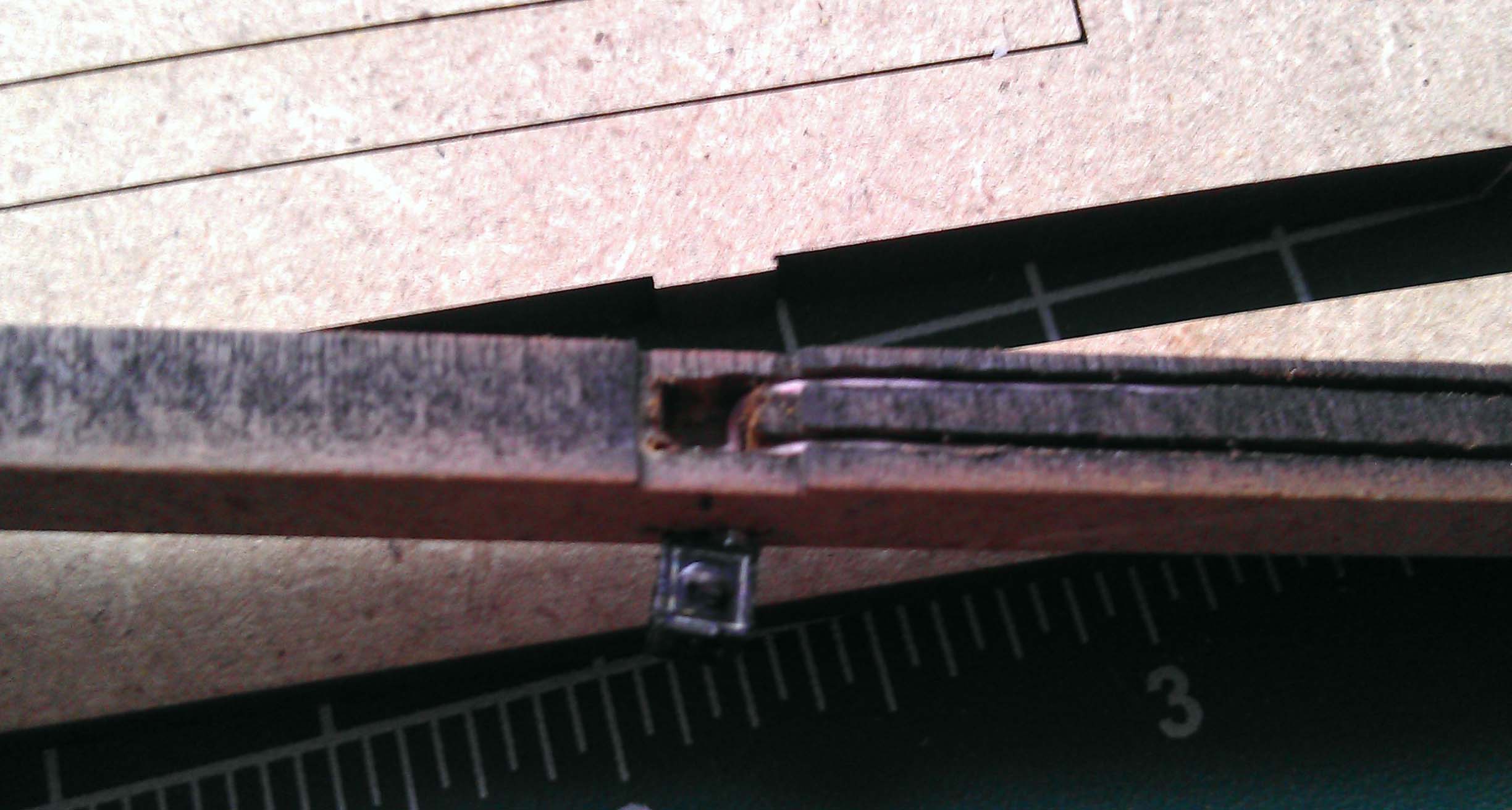

Правильно мыслишь! Действия ведёшь в правильном направлении. Тоже так делаю. Только в бимсе сверху проделал бормашинкой паз для провода. Сверху накроется палубой.

Mamed писал(а):Диод- 3мм, сточен наждачкой!
Я бы взял бескорпусные светодиоды для поверхностного монтажа. Такие используют на подсветке панелей мобильных телефонов, кнопочек магнитол и т.п. В этом случае мы уходим от толстых ножек старых светодиодов.

Mamed, спасибо за идею. Я очень хотел сохранить фонарь в его первозданном виде вместе с кольцом и крючком. В первом приближении получилось так:
