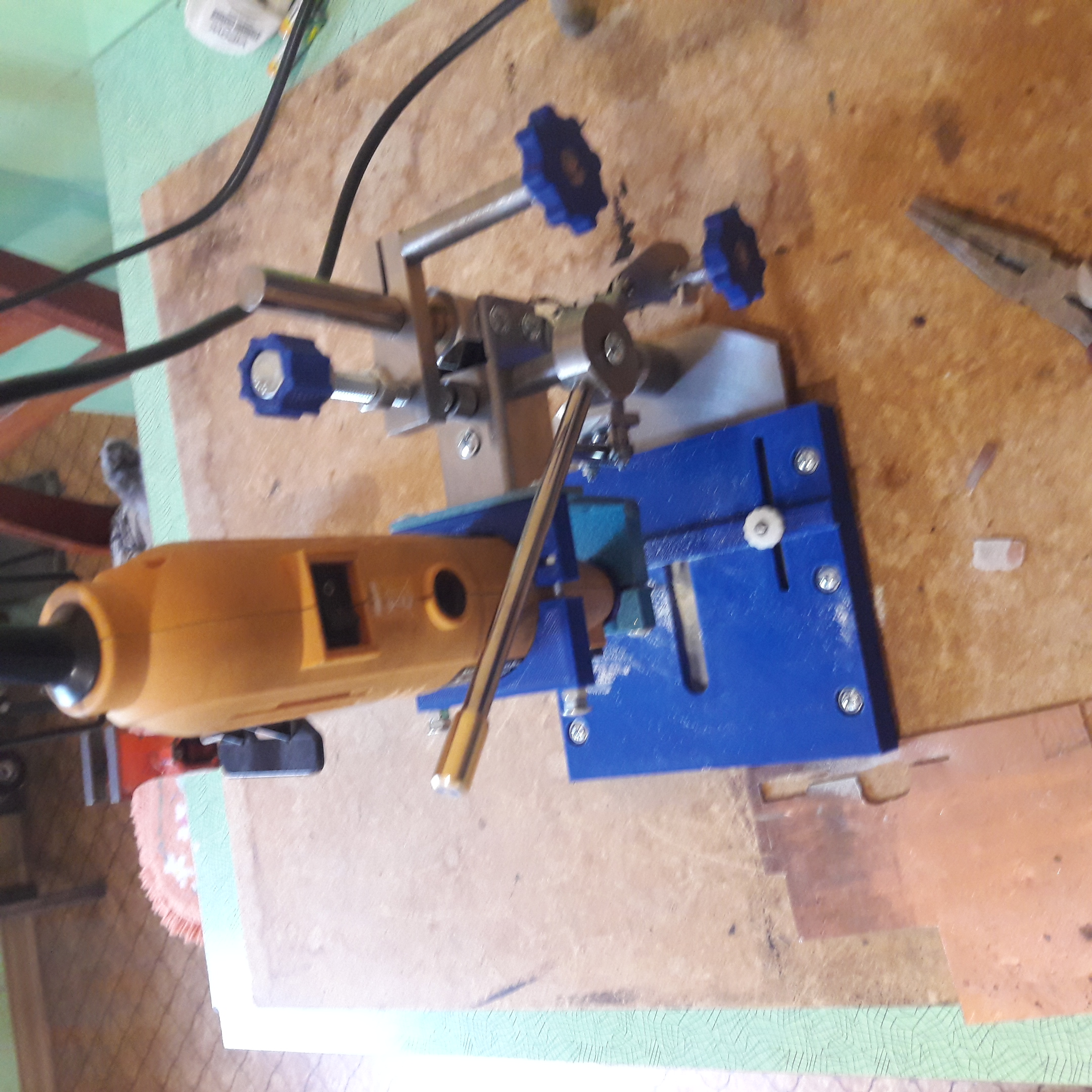

Видео работы https://www.youtube.com/watch?v=xVnXrekAsu4
Пробу делал даже не фрезой а китайской шарошкой.
Делался на заказ именно под ручную фрезеровку. Без крестового столика.
Станина полностью из стали.
Втулки из бронзы.
Делается на заказ, возможно изменение параметров
Крепление под дремель , под тот который нужен.
Вес 2 кг
Стол 110 на 160 мм
высота 200 мм
Заглубление регулируется винтом, ход 20 мм, рычагом при сверлении тоже 20 мм
Параметры обсуждаются.
Отправка из Алушты тк GTD СДЕК Boxberru или почтой
За этот вариант цена 5000 р.
Станина под дремель с возможностью фрезеровки.

Re: Станина под дремель с возможностью фрезеровки.
Потестил станину фрезеровкой текстолита.
Добавил стол с упорной линейкой. Фрезеровал фрезой кукурузкой.
Видео работы.
[youtube]https://youtu.be/Nmoy8KDYjOg[/youtube]
[youtube]https://youtu.be/-sMk9djXLuU[/youtube]
Видео работы.

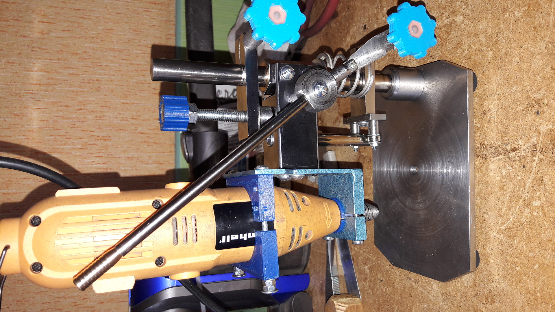

А как выставить глубину фрезеровки заранее? Винтом понятно, а если придется в середине детали делать выборку?Получается винтом плюс еще и рычаг жать?
Может есть смысл какой нить диск с цифрами предусмотреть чтобы хотя бы косвенно запоминать ход?
ALViktor
- Сообщения: 56
- Зарегистрирован: Вт июн 18, 2019 11:07
- Откуда: Михайловск
Если надо точно выставить то часовой индикатор самое подходящее или цифровой штангенциркуль.
Если приблизительно то можно по оборотам винта определиться.
Или просто линейку приставить.
