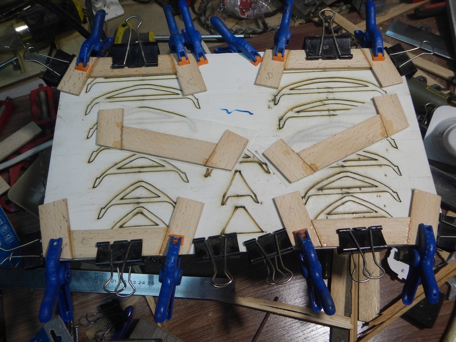

После судна из Гокстада захотелось более интересного. А именно сделать гнутую обшивку, которую я в судне из Гокстада сделать побоялся.

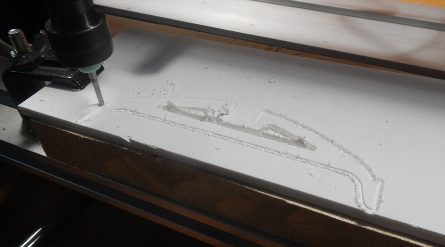

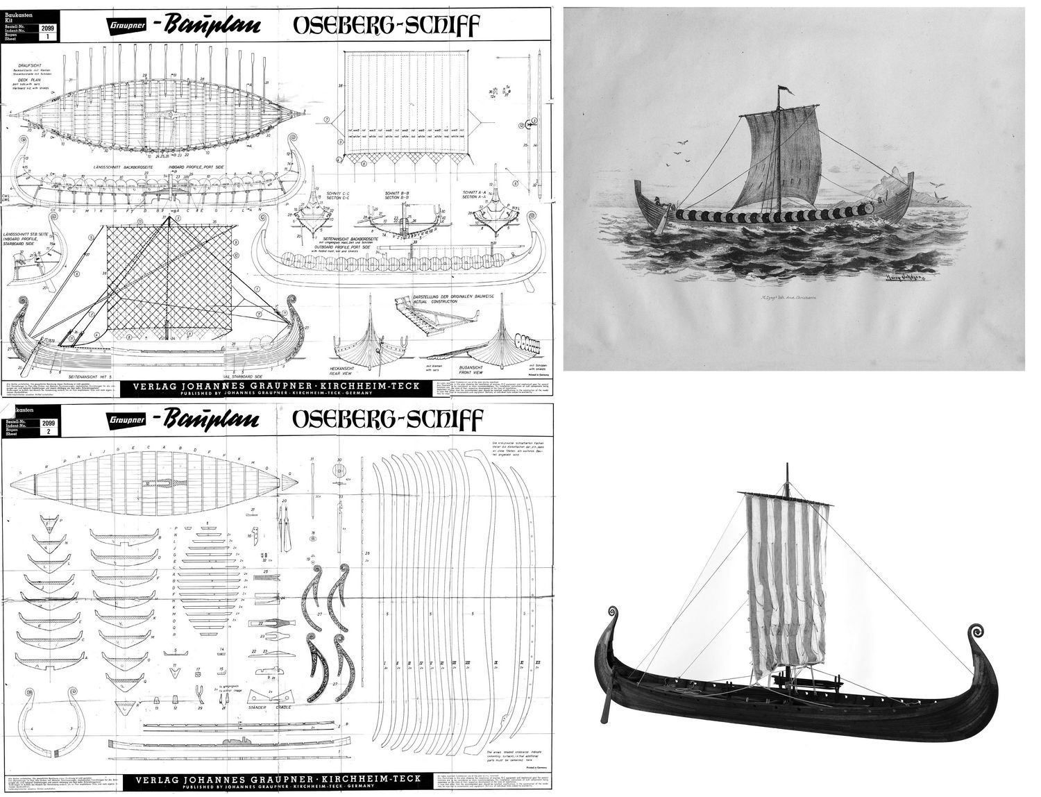

Чертеж нашелся только такой: Ну и поехали. "Я раньше чего такой злой был? Раньше у меня станка с ЧПУ не было..." Во-первых, загоняем чертеж в вектор. Если кому надо, могу файлом *.cdr поделиться безвоздмездно. Во-вторых, включаем лазер и жжем контур на ненужном куске пластмассы, чтобы иметь представление о размерах шпангоутов. В-третьих, переклеиваем деревяшку, чтобы волокна шли в нужных направлениях. И пытаемся попасть в нее фрезой. Переклеенные деревяшки наклеиваем на малярный скотч, чтобы почти вырезанная деталь оставалась на месте. Тренируемся на ненужных кусках. И режем. Потом, разумеется, шкурим.

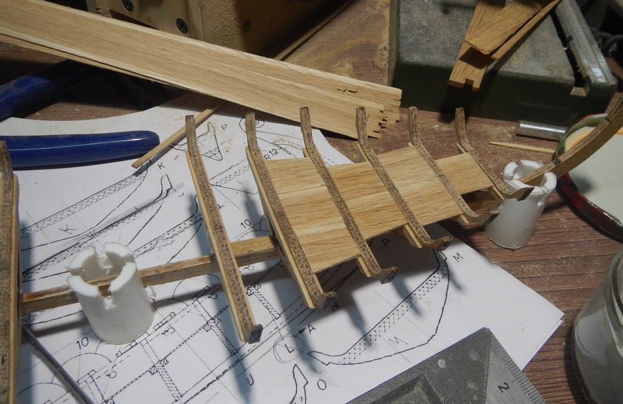

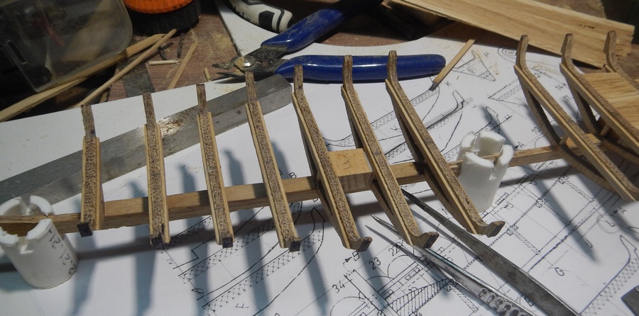

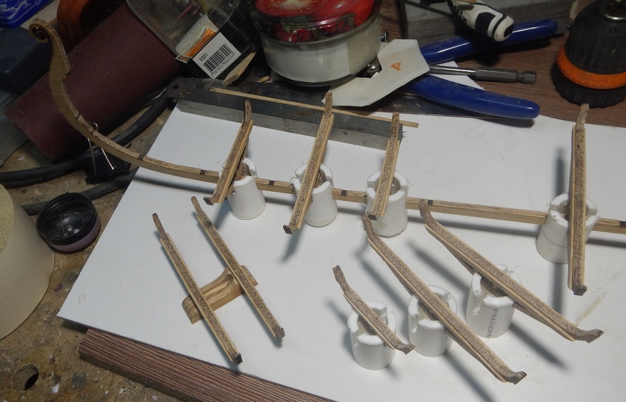

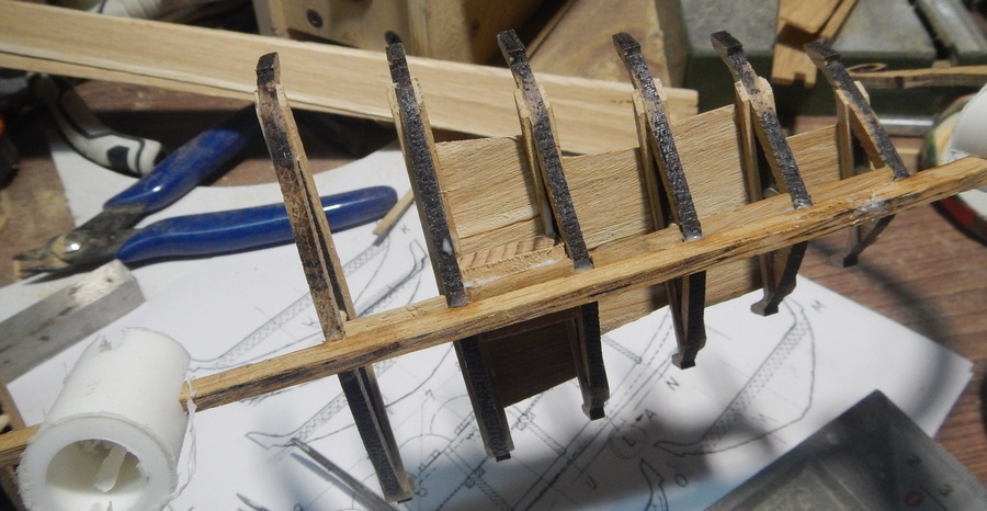

Ну такая придумка - нарезал на токарном станке цилиндров из пропиленовой водопроводной трубы, а затем на фрезере прорезал их торцевой фрезой строго накрест. Шпангоуты и киль в них влезают с усилием, получается вполне перпендикулярно. Главное, порядок шпангоутов не перепутать. Заодно на сухую посмотрим, как палуба ляжет, как фальшборт закончится.

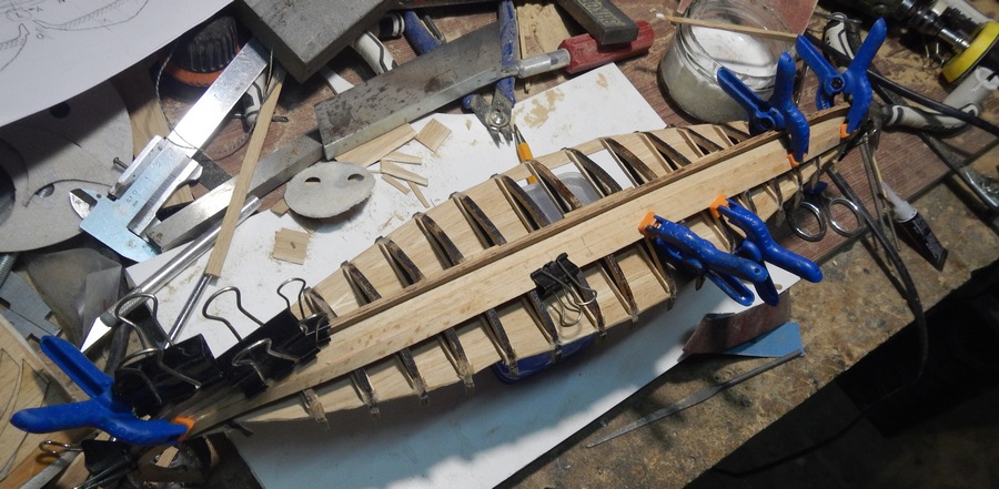

Чертеж оказался хорош, шпангоуты встали на место, палуба получилась гладкой, хотя все это собиралось без стапеля.

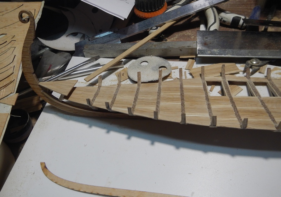

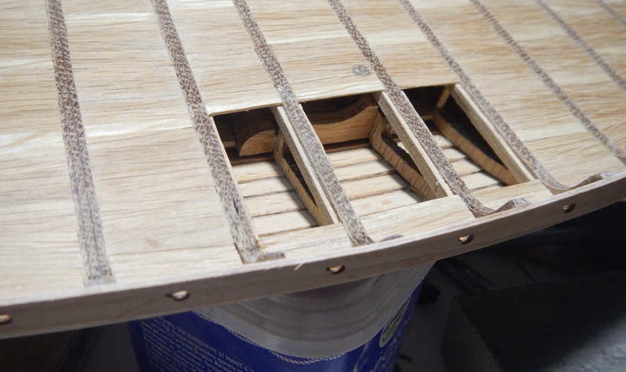

Теперь хочется этот скелет сделать жестким. Во-первых, киль становится Т-образным. И верхняя планка этого Т зажимает шпангоуты. Во-вторых, палуба. Палубу по досочкам делать лениво, поэтому делаю переклейку, а уж ее решу на плашки, состоящие из нескольких склеенных "досок". И в таком виде калибрую на шлифовке. Получаю толщину палубы 0,8. Что приятно, дуб 0,8 без особых напрягов режется поперек ножницами. И пару вставок не предусмотренных чертежем: А сюда я буду закручивать саморез, когда буду устанавливать драккар на подставку. Конечно, эти секции надо прятать под палубой полностью. А вот то место, где вставляется мачта (можно ли в драккаре называть это степсом мне не очевидно...) хочу оставить частично открытым, чтобы было видно как ставится мачта.

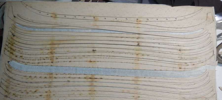

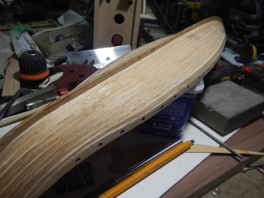

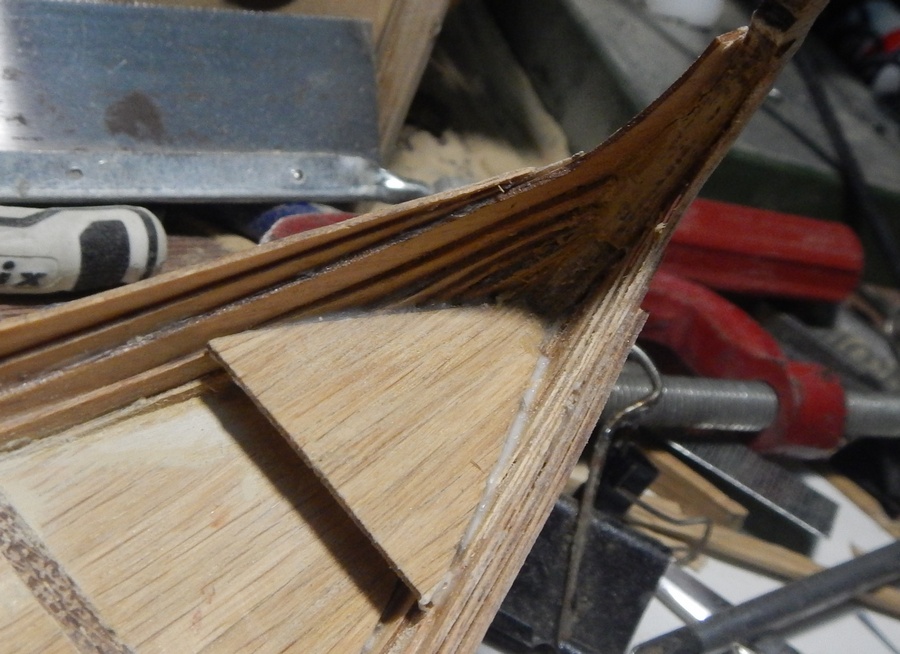

Обшивка у нас из фанеры. Заранее было ясно, что по такому гнутому носу обшивка скорее сломается по волокнам, чем согнется. Поэтому фанера. По случаю достались куски шпона толщиной 0,6-0,8. Вот из них и фанера. Два слоя шпона один примерно +15 градусов от оси, второй -15. Оба слоя шпателем промазаны эпоксидкой, положены на одно стекло, слой полиэтилена, фанера, слой полиэтилена и другим стеклом сверху. Потом сверху пара блинов, общим весом килограмм на 30. Получилось вполне ровно. Не вакуумом, конечно, но для наших целей сойдет. Отрадно, что на всю обшивку ушло три листа шпона по 25 рублей за лист. Где бы сейчас за такие деньги найти обрезков шпона...
Три первых пояса легли без вопросов, дальше посмотрим... Понятное дело, что вся интрига случится на последних поясах, но то, как легли первые позволяет надеяться, что и дальше все будет хорошо.

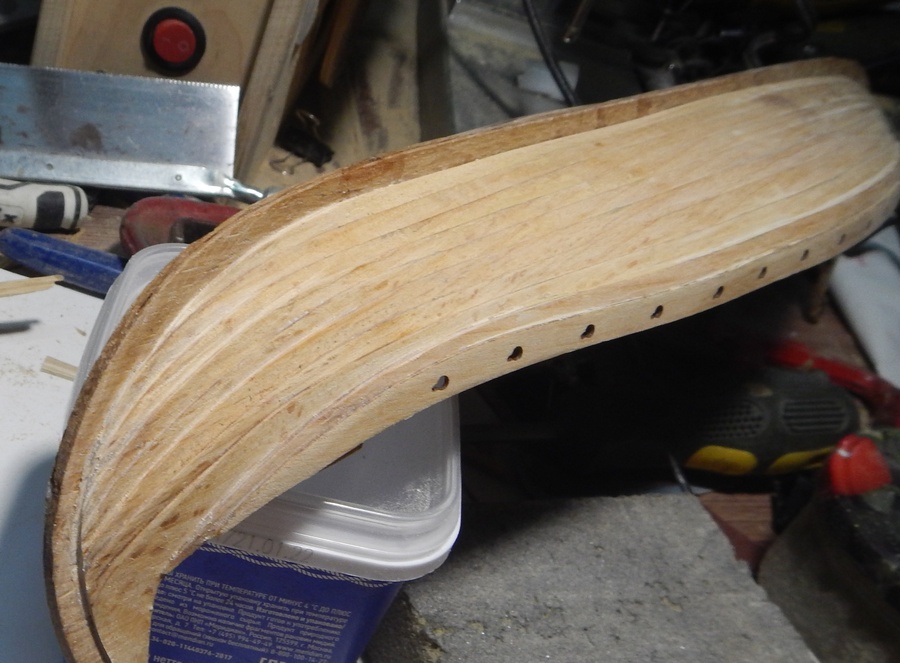

Положил обшивку. Неоднозначно... С одной стороны, идеально обшивка не попала. С другой - с такой обшивкой возни гораздо меньше, чем подгонять ее из прямой рейки. С одной стороны (той, которую делал первой) пришлось нос и корму греть феном, поднимать и переклеивать, собирать ряды плотнее, благо ПВА такие штуки позволяет. Что интересно, слой эпоксидки, который внутри фанеры тоже на нагрев, конечно, реагирует и его реакция вполне обрадовала - после остывания обшивка остается согнута "как надо". То есть, при переклейке не пришлось тянуть обшивку к шпангоутам "с нуля", а достаточно было концы лишь слегка подвинуть, в целом форма у досок обшивки была уже очень близкая к желаемому.
Теперь долго-долго шкурить. Кстати, заодно можно и снять пару лишних десяток с обшивки для пущего приближения к масштабу.

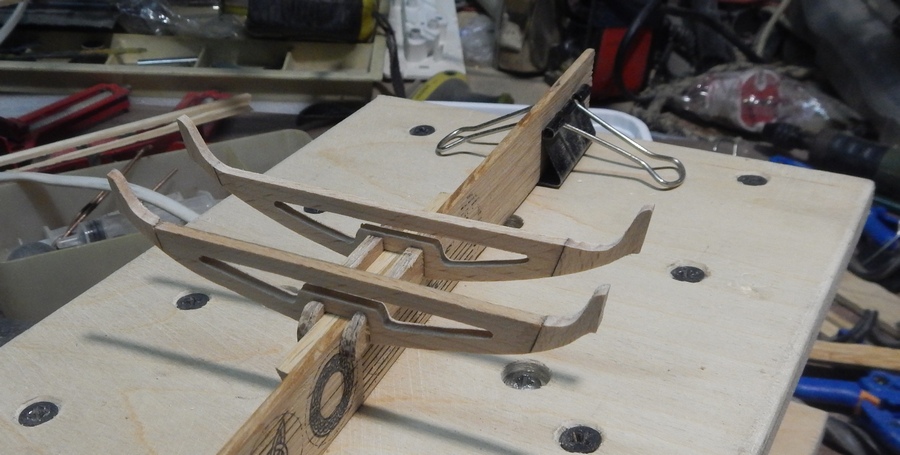

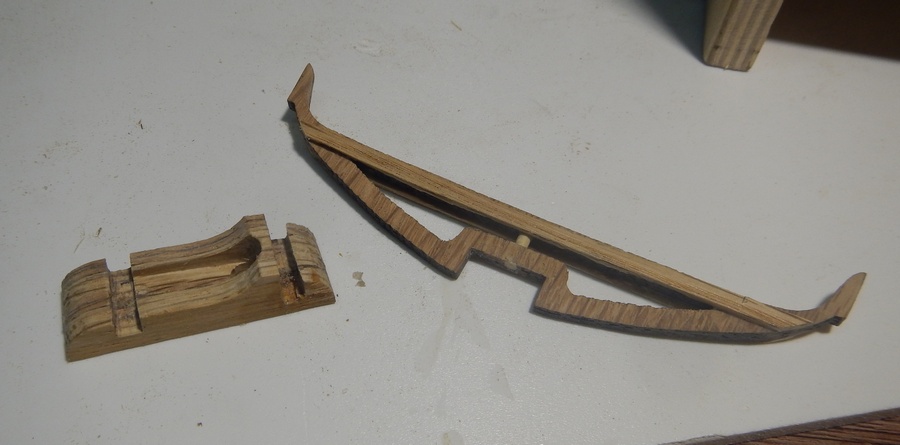

Надо использовать станок с ЧПУ. На фото заготовки к деталям 12,13 на исходном чертеже.
Остальное доработать напильником...

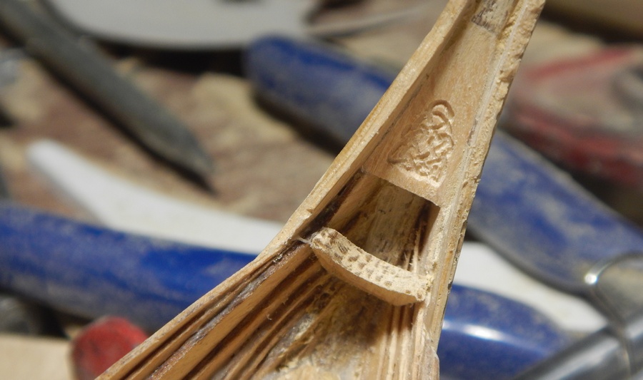

Как известно, всякий строящий драккар и мнящий себя моделистом, должен без устали восхищаться моделью Гарика и пытаться максимально приблизиться к идеалу. Но и не питать ложных иллюзий...

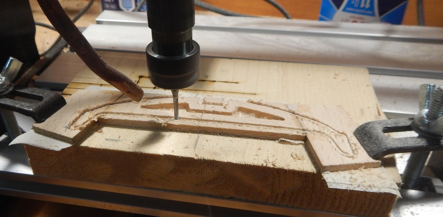

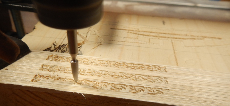

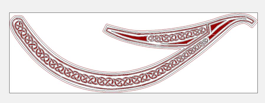

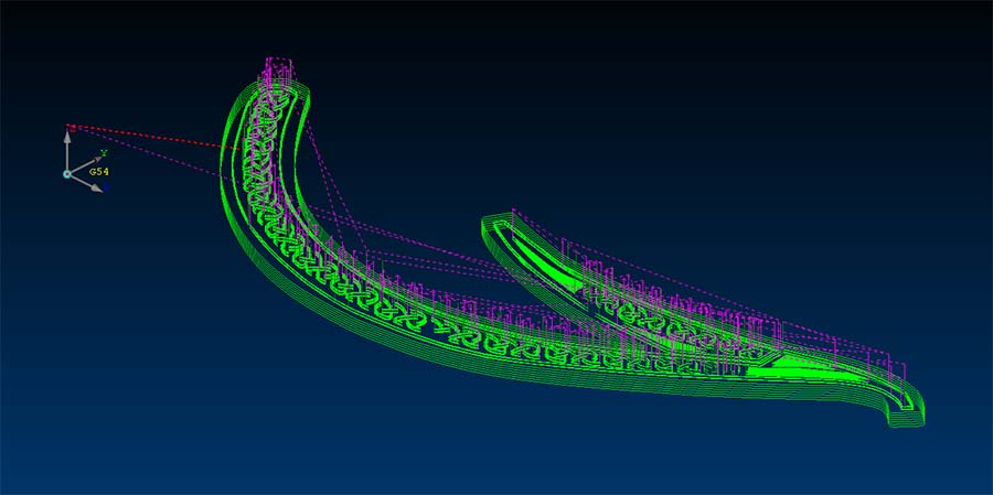

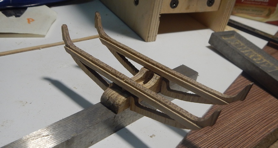

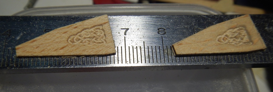

Ну и вот. Масштаб у меня мельче. Дерево тоже не гренадилл. Мои модели в родстве с дубовым паркетом. Да и опыт гораздо скромнее. В общем, труба пониже, дым пожиже. Воспроизвести оригинальную резьбу в таком масштабе не получается. То есть вектор сделать, проблем нет. Но вот арткам создавать УП в таком размере уже отказывается. Поэтому накладки на нос у меня с абстрактной геометрией. (Утянутой с какого-то сайта про тату. Прямо вот так и обозванно - "татуировки викингов". И от татуировок, оказывается, бывает польза...) Вот, кстати, сплошные треугольники на концах - это области, где завитушки пропорционально уменьшенные арткам резать отказывается. А толщина завитушек возле них минимально возможная для резки. Поэтому и сплошные треугольники. Вообще, опытным путем выяснил, что толщина элемента должна быть не менее 0,5, лучше ближе к миллиметру. Иначе годная резка не получается. То есть что-то вырезать выходит, но, во-первых, шансов на то, что все элементы останутся четкими очень мало, а во-вторых, рисунок все равно получается слишком мелким.
И вектор рулит. Можно эту же картинку слить в арткам в виде растра и выдавить по ней барельеф (вот там-то он концы с мелкой резьбой и изгадит). А можно попросить вырезать внутри векторов. Так вот, в векторах время резки меньше раз в пять. Связано это, видимо с тем, что при работе с растром станок пробегает весь прямоугольник, в который вписана деталь, независимо от того, есть там резьба или нет. А при работе с вектором режет только в указанных областях. То есть, выигрыш во времени равен отношению площади прямоугольника в которую вписана деталь к площади самой детали. И снова шкурить-шкурить...

Честно утянут с сайта татуировок из раздела "татуировки викингов". Оказывается и от татуировок бывает польза. Если бы они еще вектор, а не растр выкладывали...орнамент вполне скандинавский
Ну и вообще, всякая кельтика годится. Вот, кстати, тоже оттуда: Фенрир есть, Слейпнир есть, Хугин и Мунин тоже в ассортименте...

А так накладки на нос выглядят на месте. И снова много шкурить.

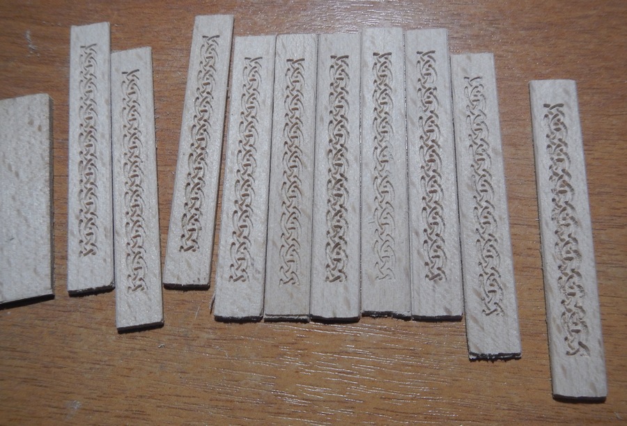

И раз уж пошла такая пьянка, отчего бы резных досок впрок не заготовить...

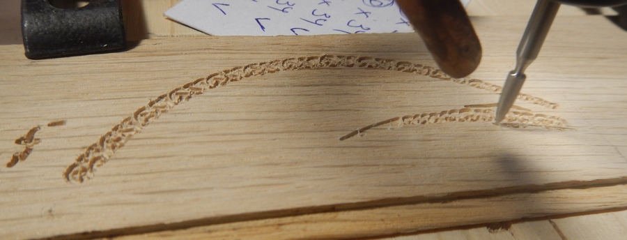

Доброе утро. Получается хорошо. Если правильно понял, резьба накладок выполнена на клееном шпоне? Шпон во время резьбы не скалывается?
Волохов
- Сообщения: 152
- Зарегистрирован: Ср сен 27, 2006 15:42
- Откуда: Ростов-на-Дону
- Поблагодарили: 11 раз
Re: Драккар 1:50 Усеберг
Нет. Клееный шпон только обшивка, как раз для того чтобы не скалывалось. И слой от оси +/- 15 градусов примерно. А накладки - кусок паркета дубового. Паркетина 16 мм толщиной распущена на плашки по 2 мм. Ну, то есть, распущена на потолще, а потом прошлифована. Но дуб не самый лучший материал для фрезеровки, на самом деле - неоднороден, может скалываться. С этим конкретно повезло, эта паркетина у меня уже лет десять лежала, причем распущенная на плашки, высушена хорошо, поэтому и с резьбой все задалось. Но я морально готов был при неудаче сделать то же самое из бука. Вот из бука доски. Бук более изотропен и вязок, по нему резать гораздо лучше. Ясень очень неплох в этом плане, он светлее бука.резьба накладок выполнена на клееном шпоне
Кстати, с клееным шпоном тоже проблем быть не должно, надо только правильно склеить
Я шпон клеил на обычную ЭД-20, если проклеено хорошо, то скалываться никто не должен - склейка прочнее самой деревяшки. И деревяшку смола хорошо пропитывает и укрепляет. Если скалывается что-то, значит был непроклей. Шпателем промазал оба слоя, сложил, положил на стекло, затем или вторым стеклом накрыть и под пресс или лучше в кулек и воздух откачать. Килограмм на квадратный сантиметр гарантирует, что все прижмется. Конечно ваккуум, чтобы был килограмм не получится, но даже обычный пылесос больше полкило дает, а этого вполне достаточно.
