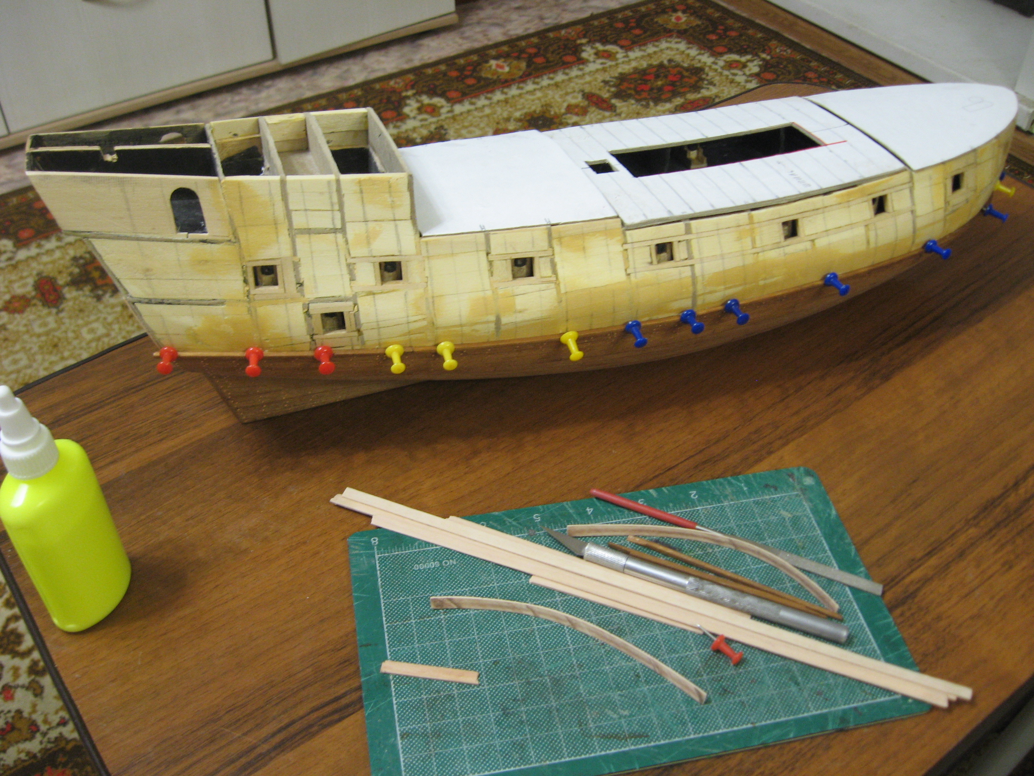

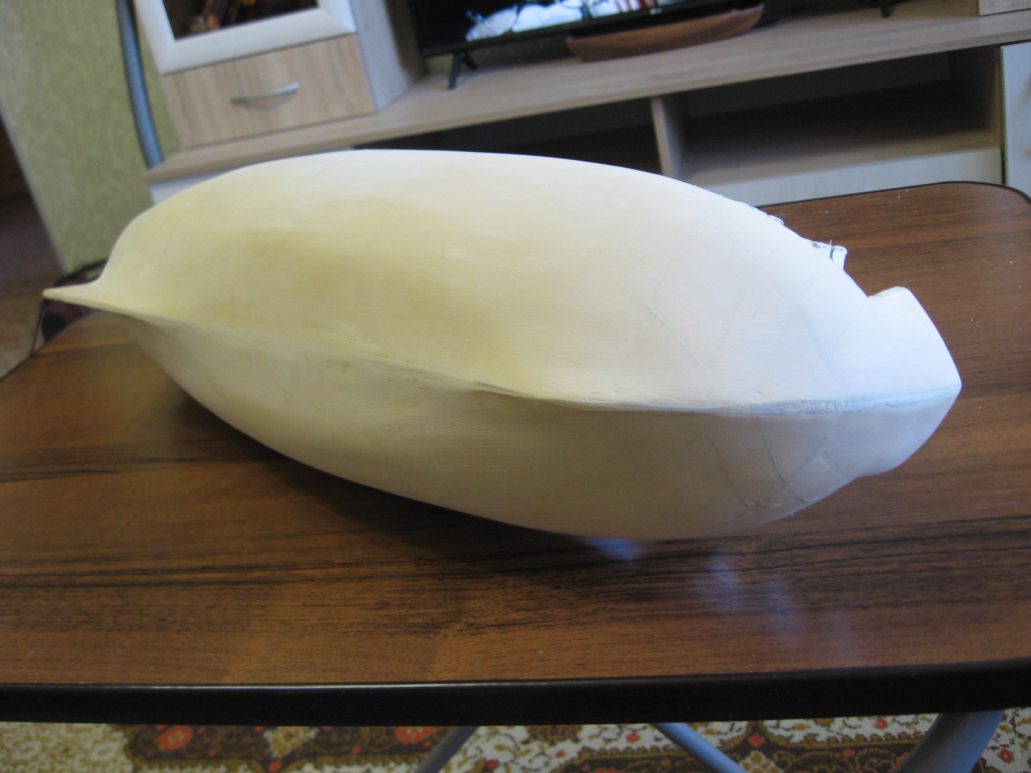

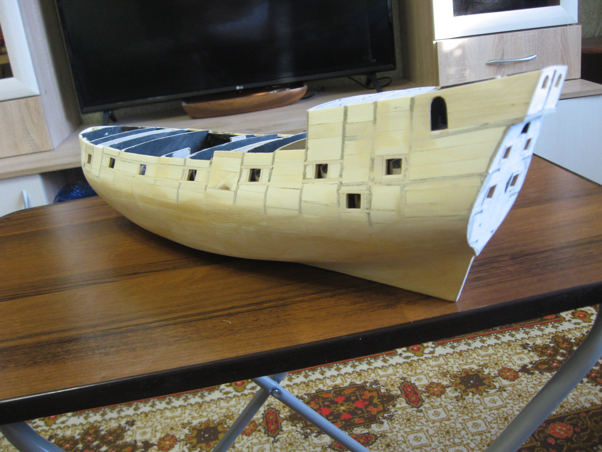

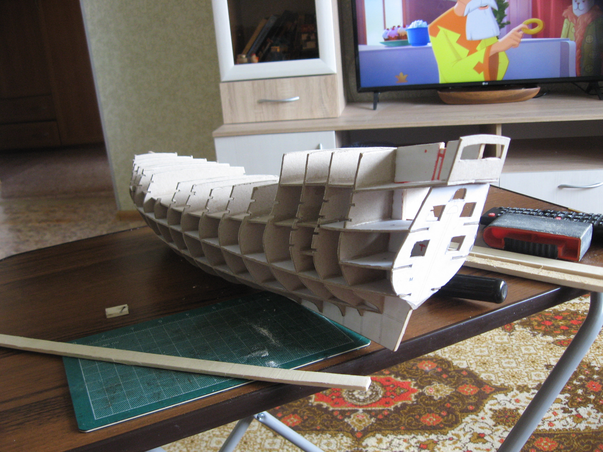

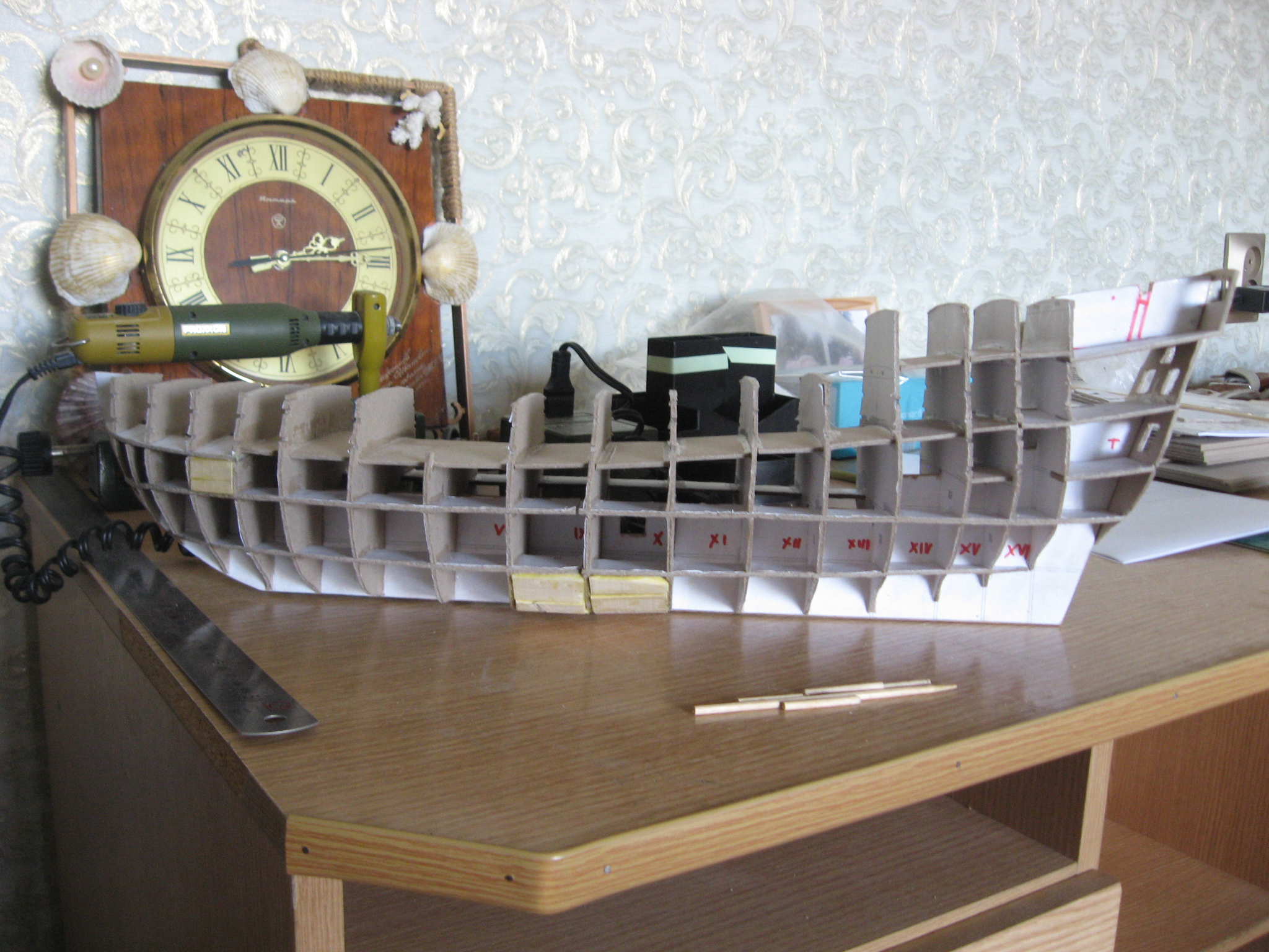

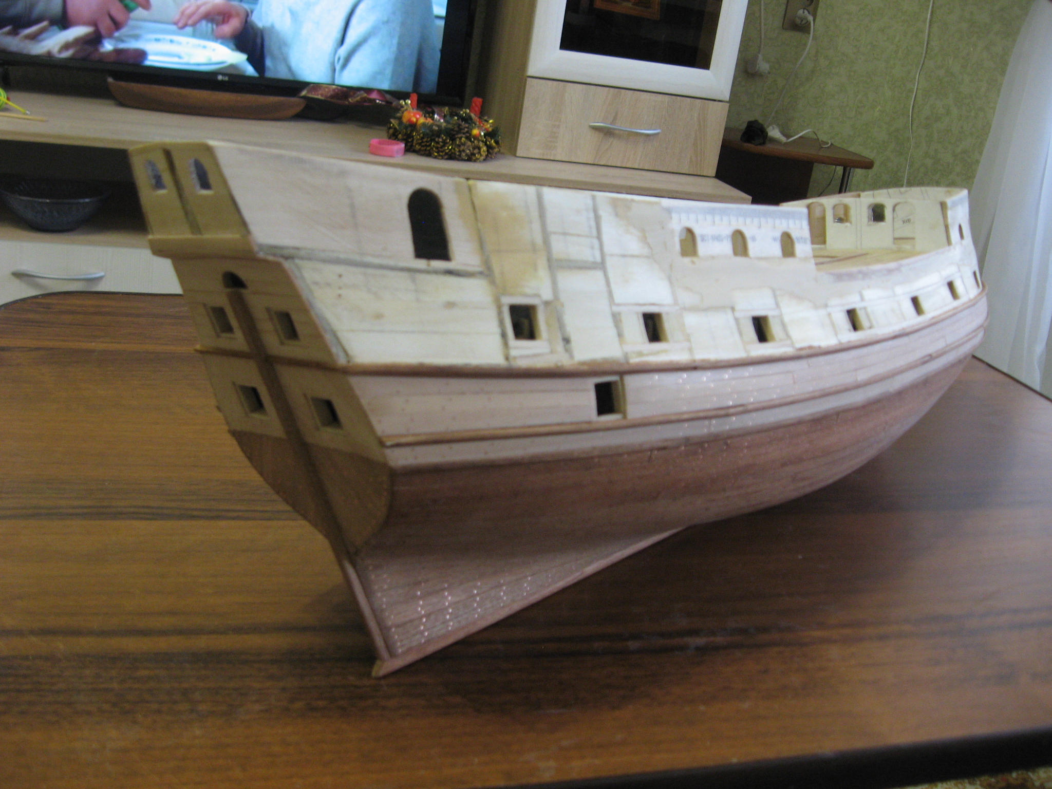

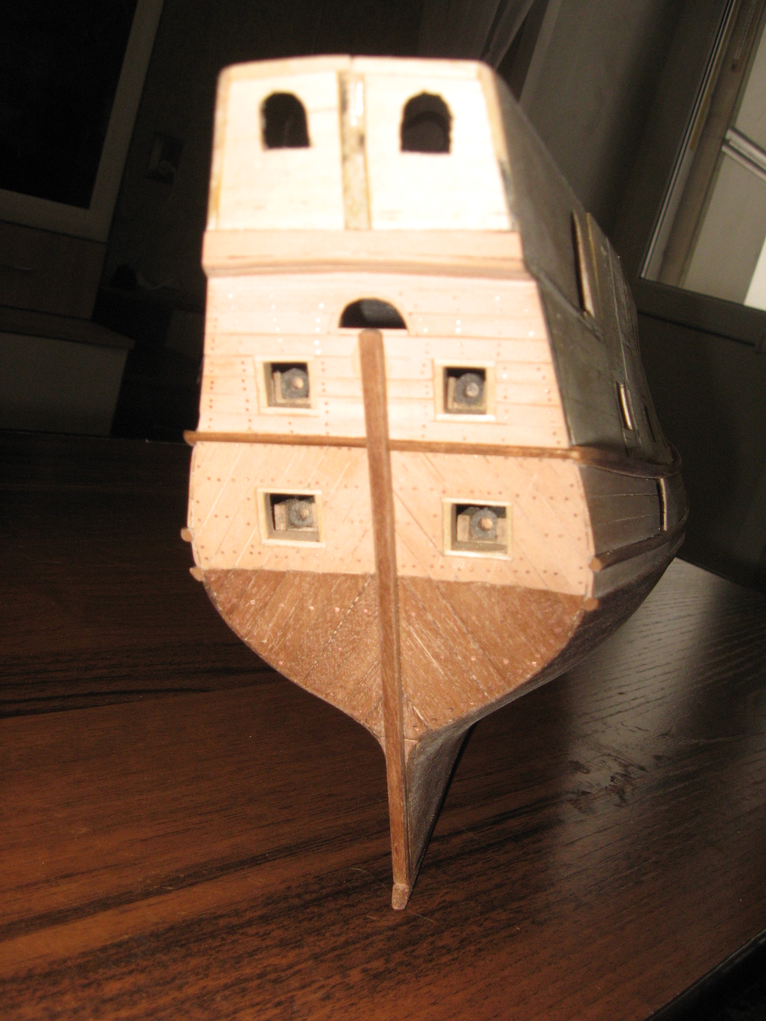

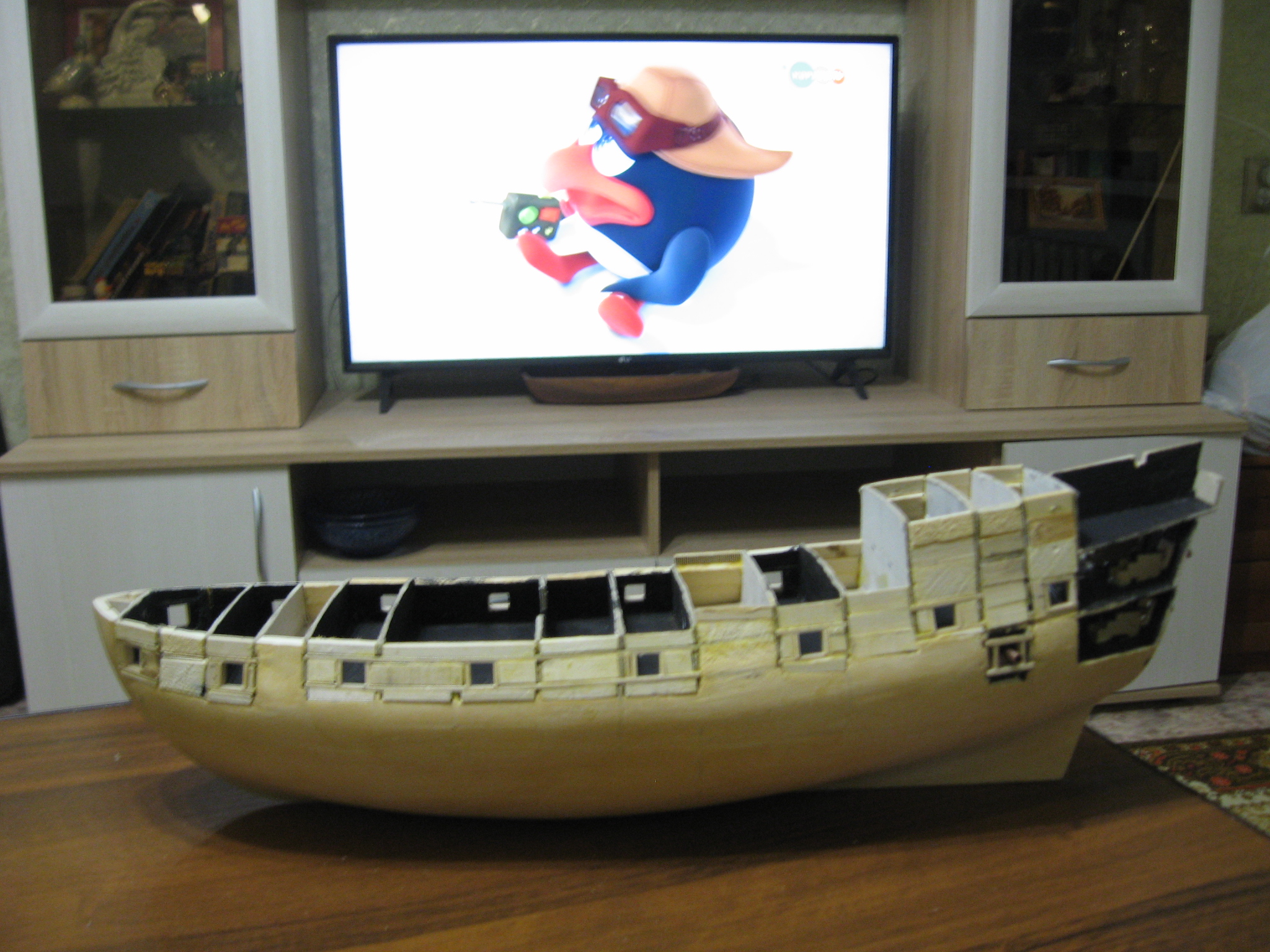

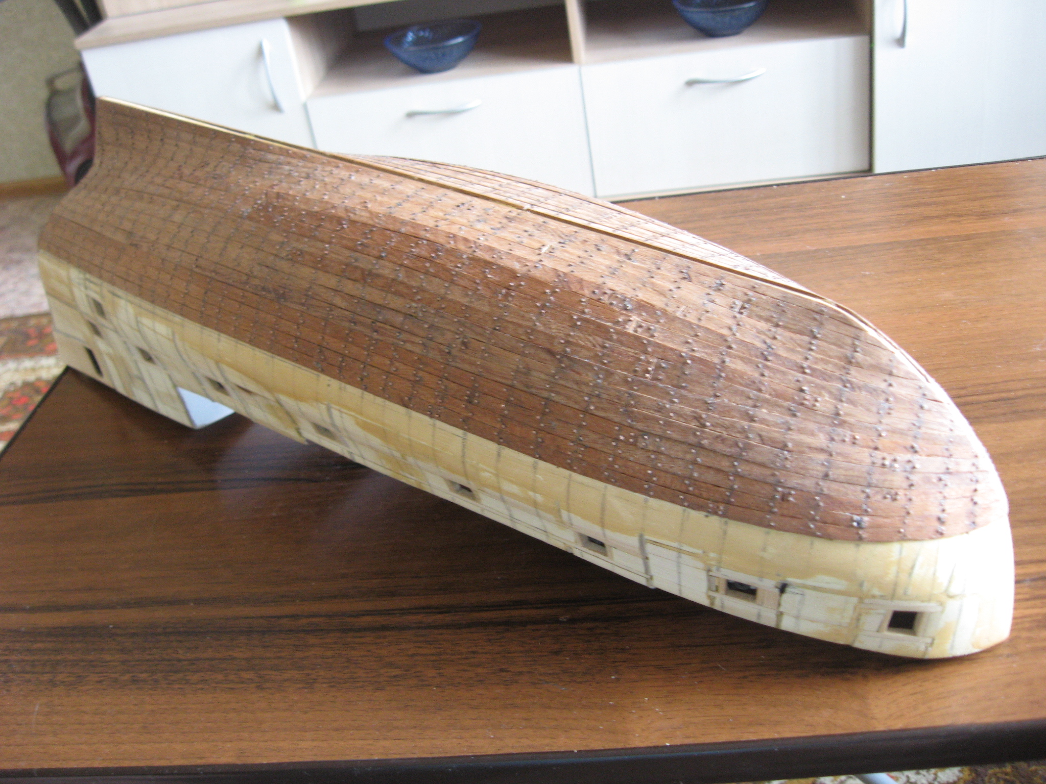

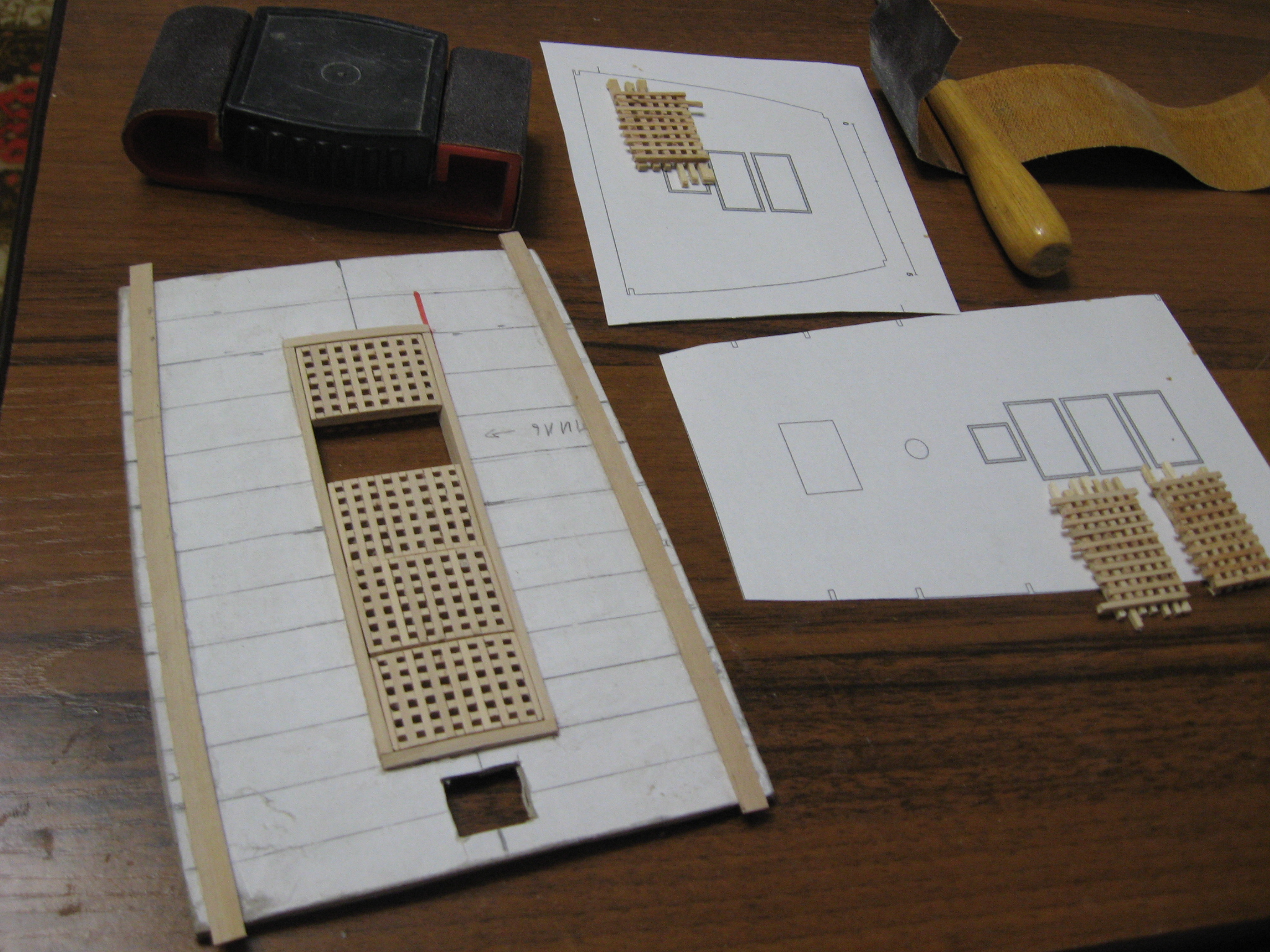

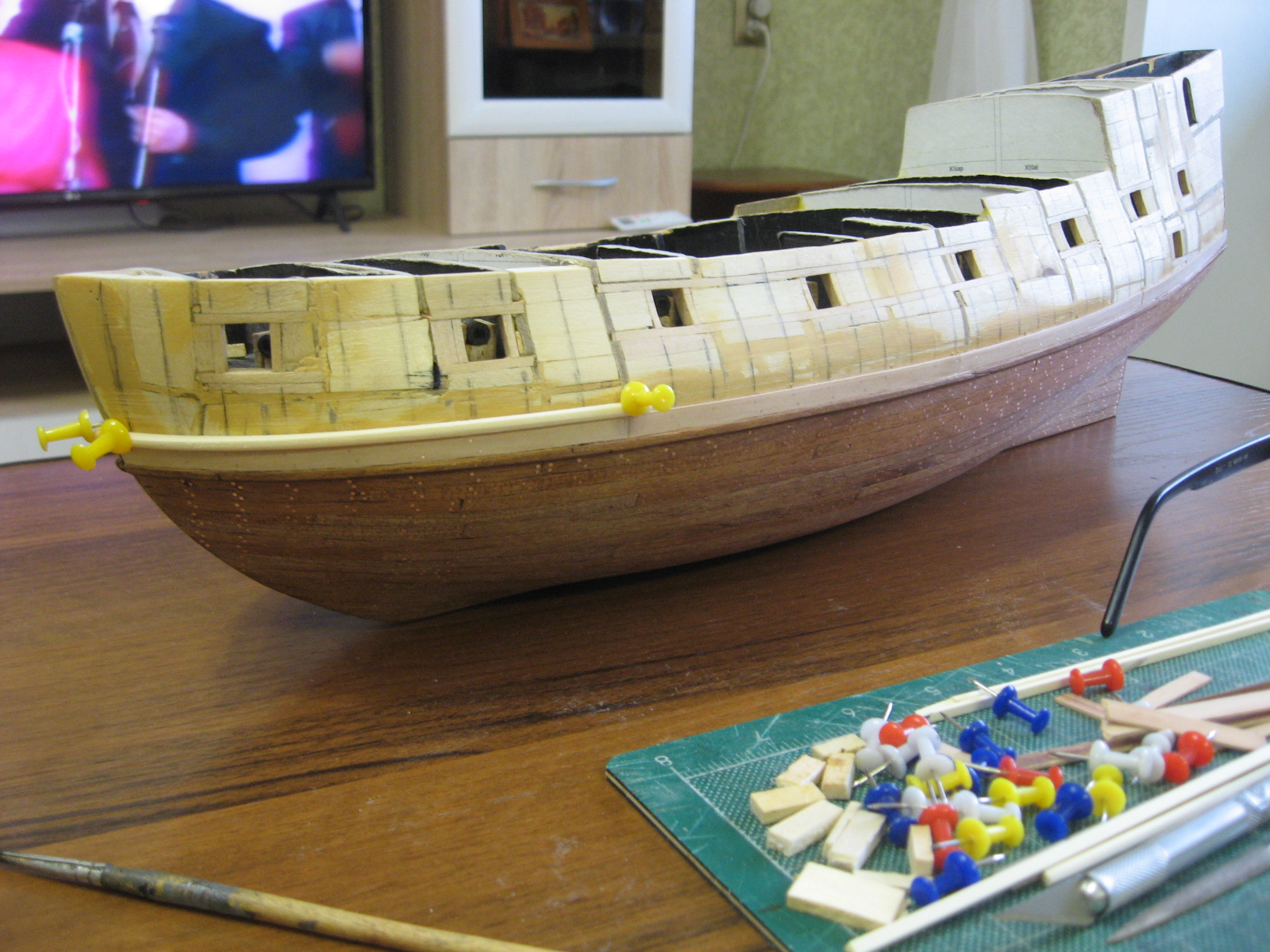

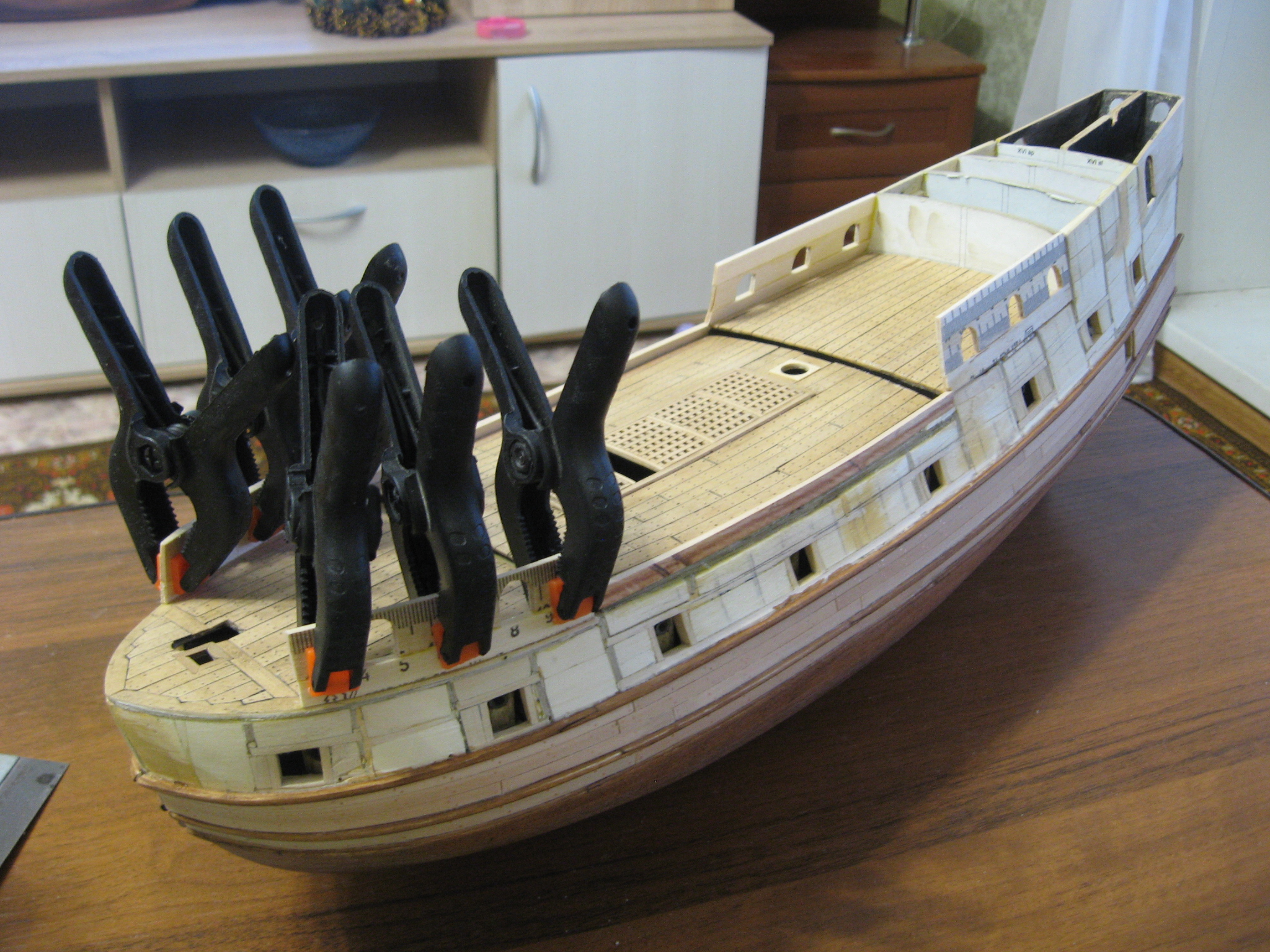

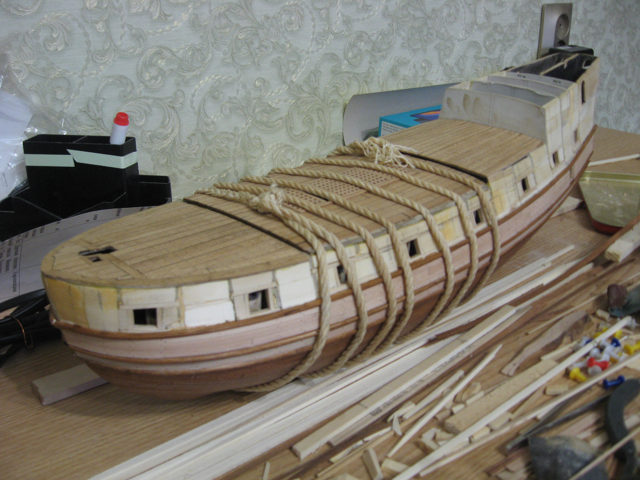

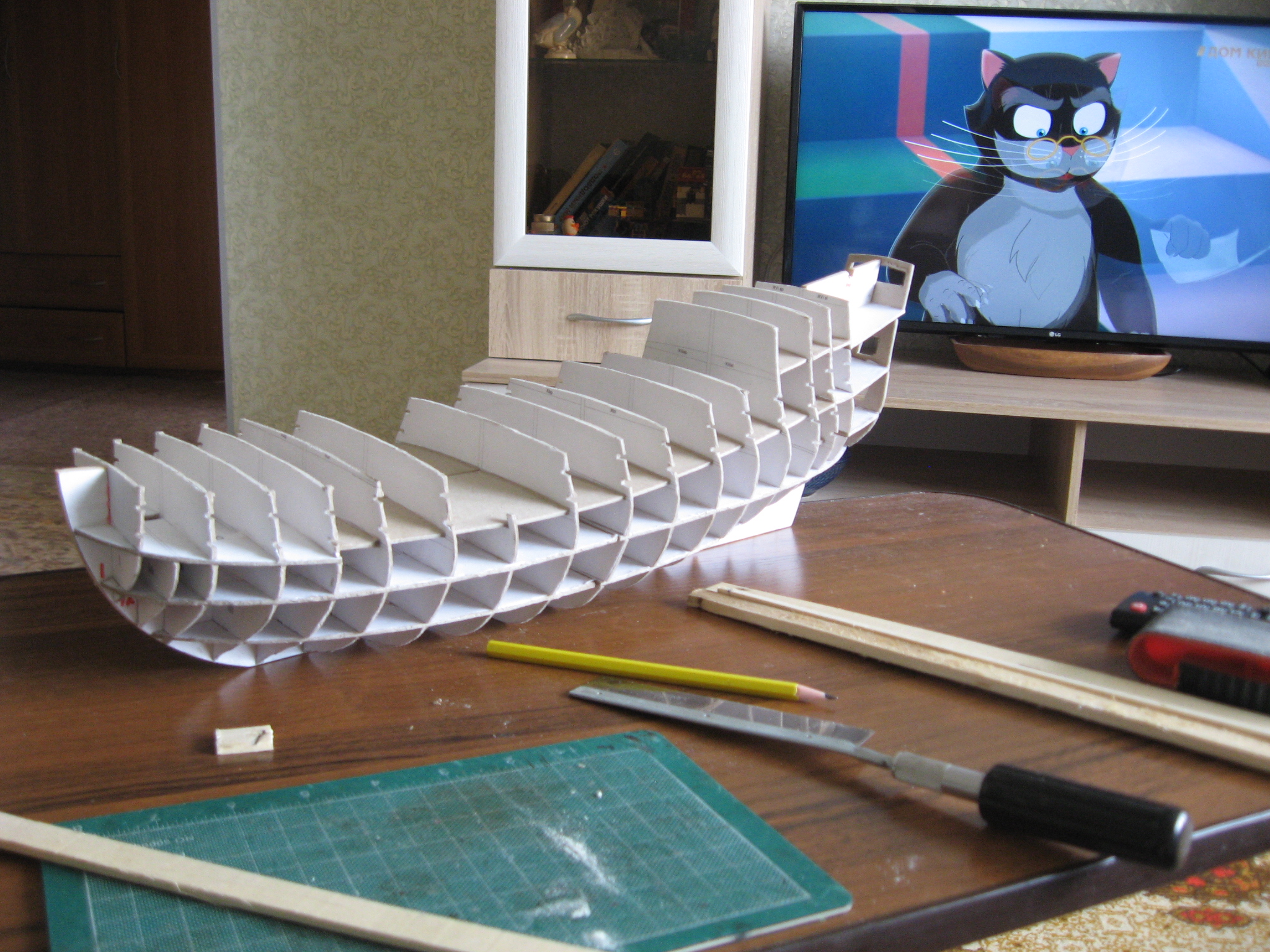

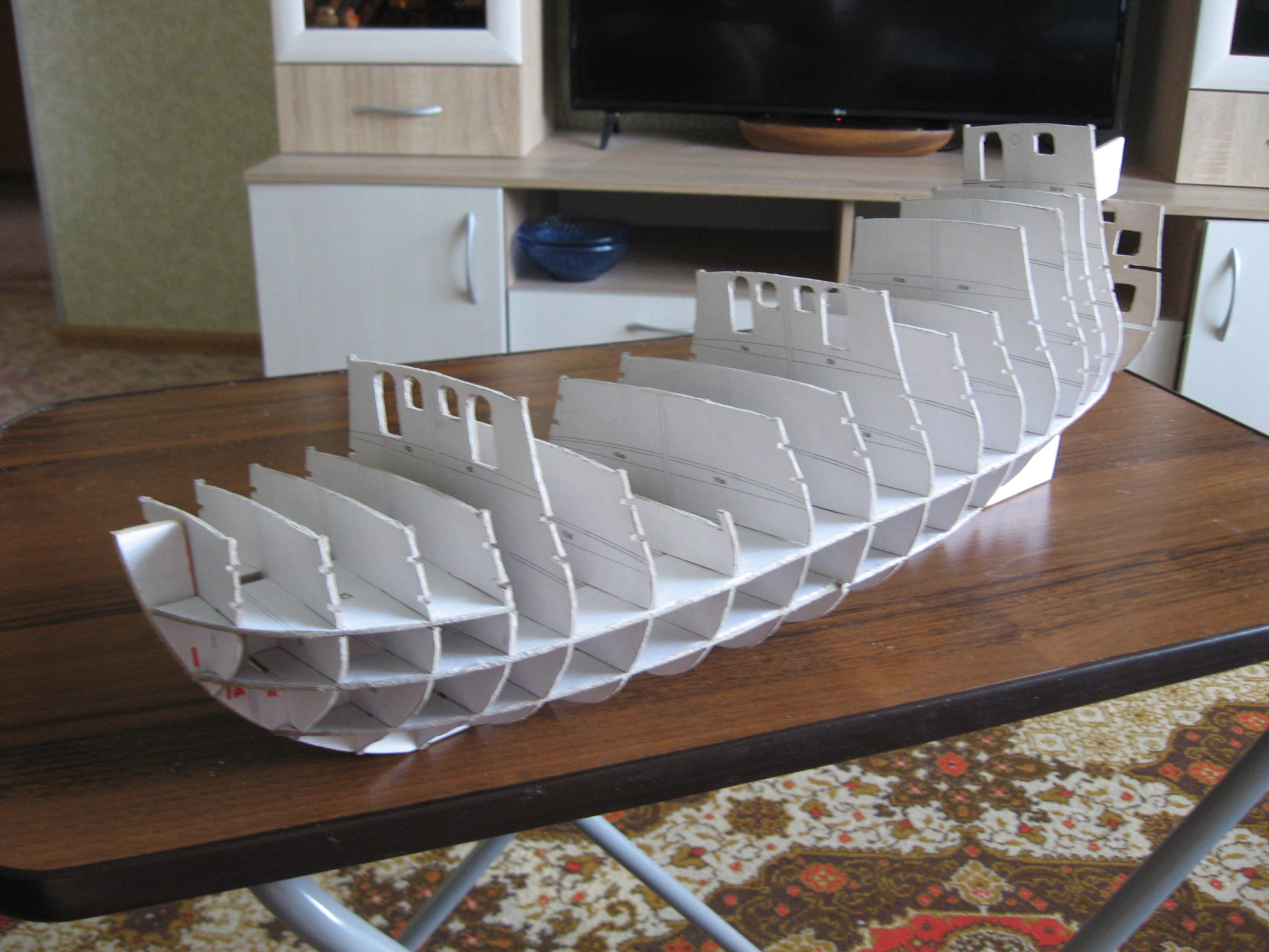

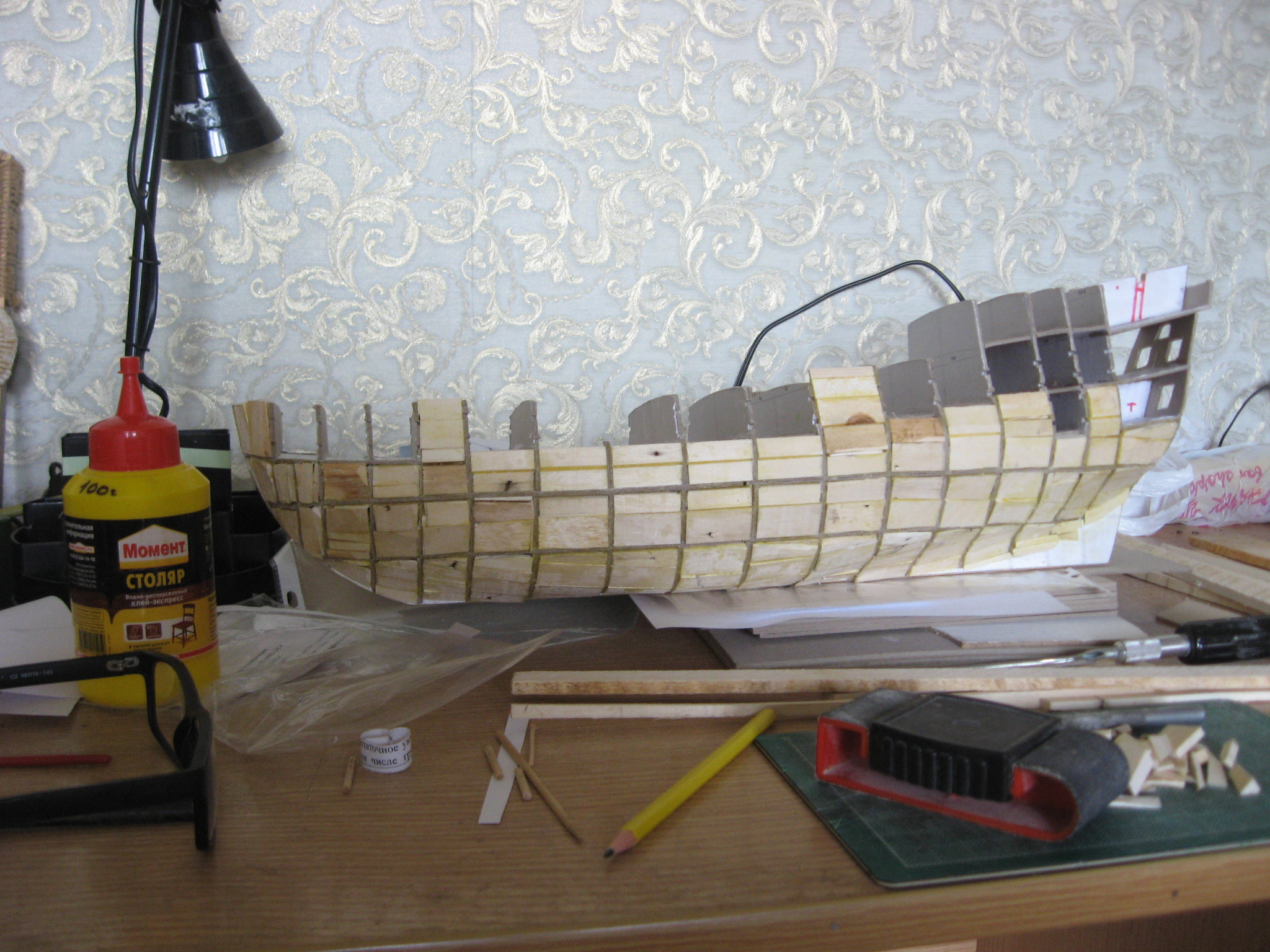

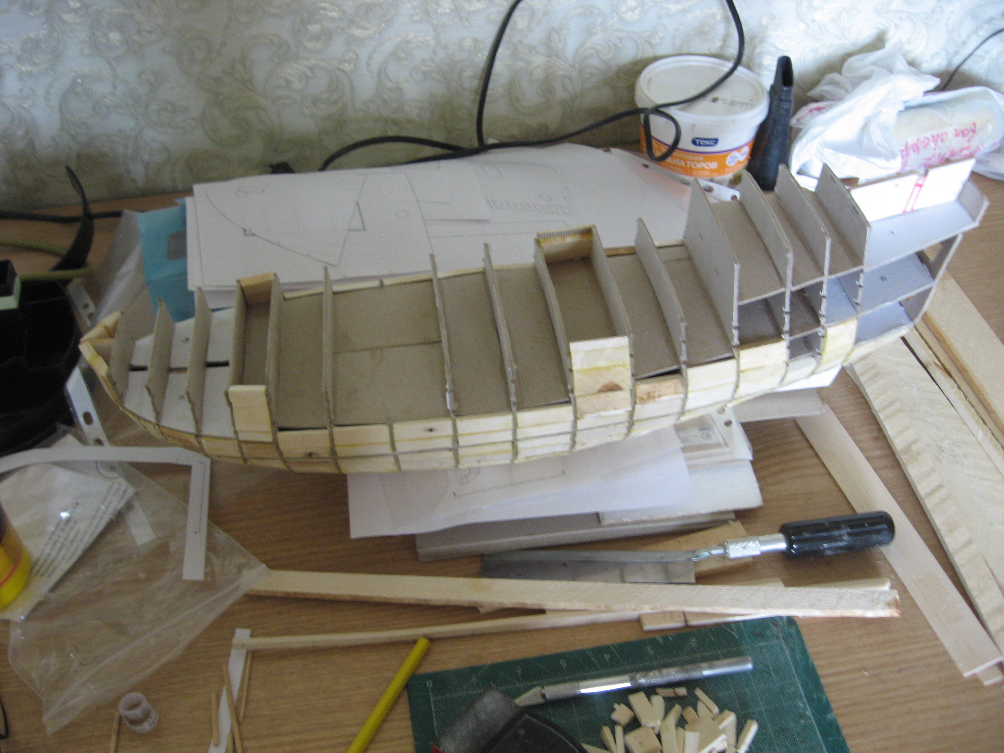

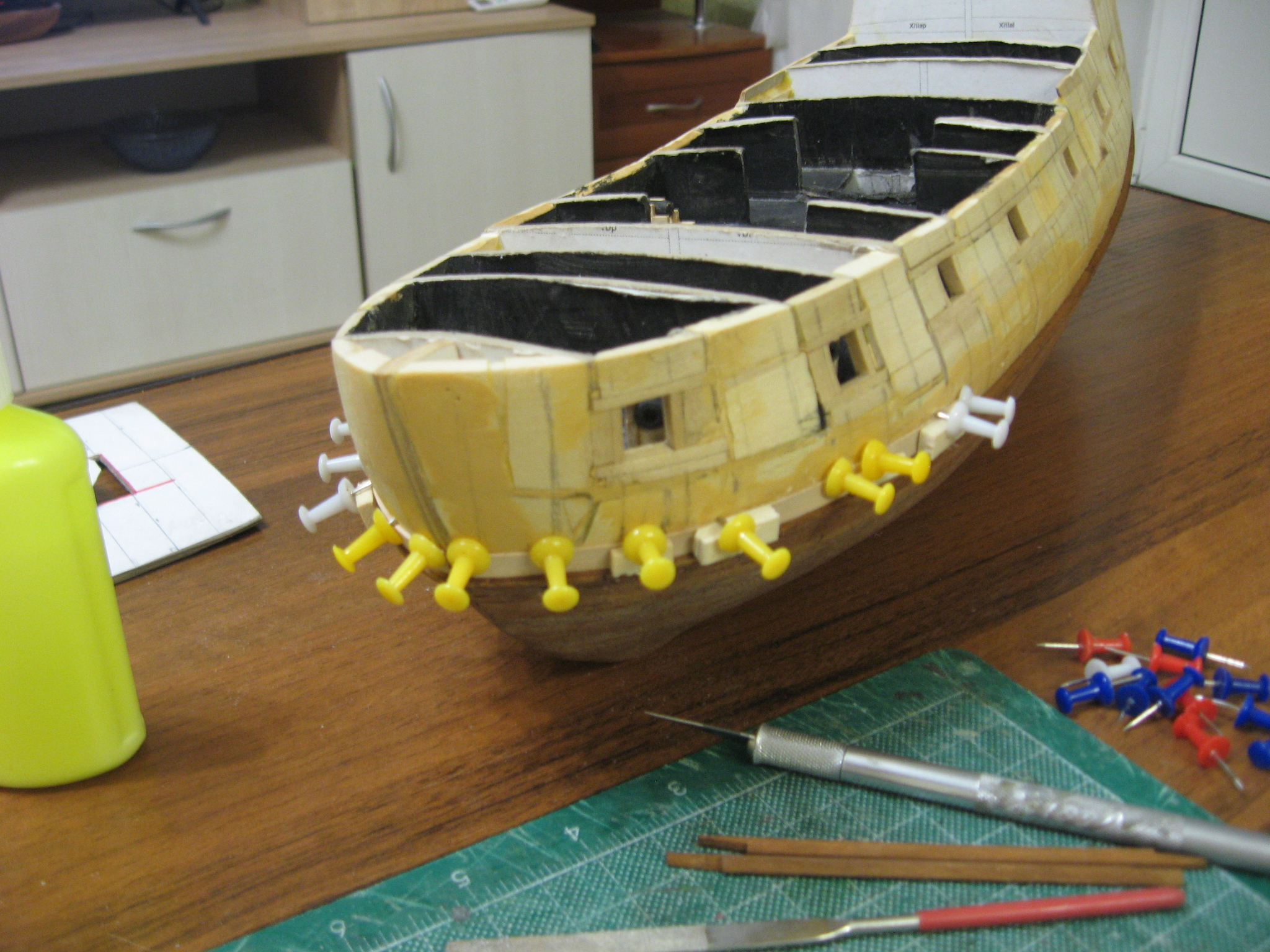

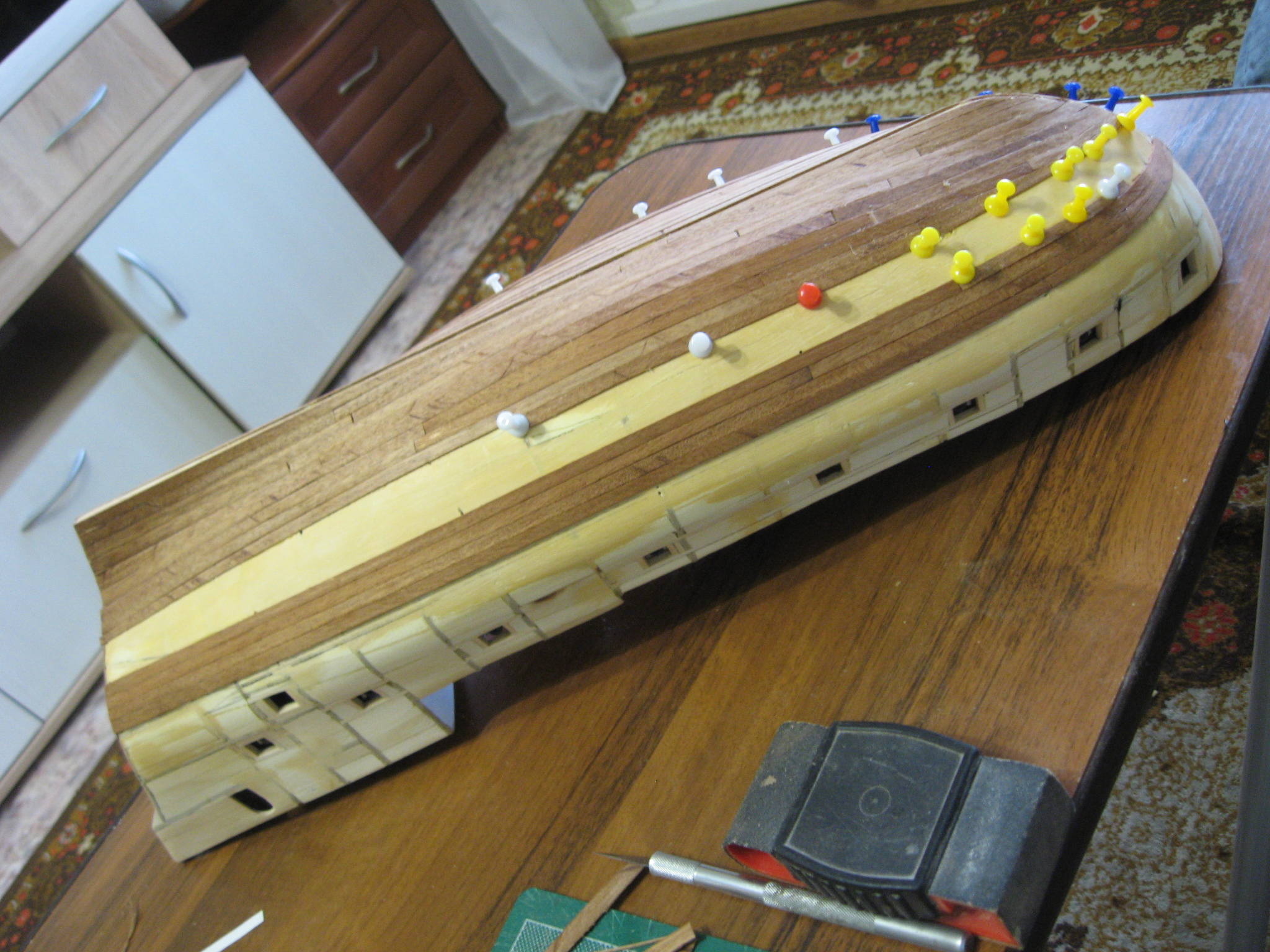

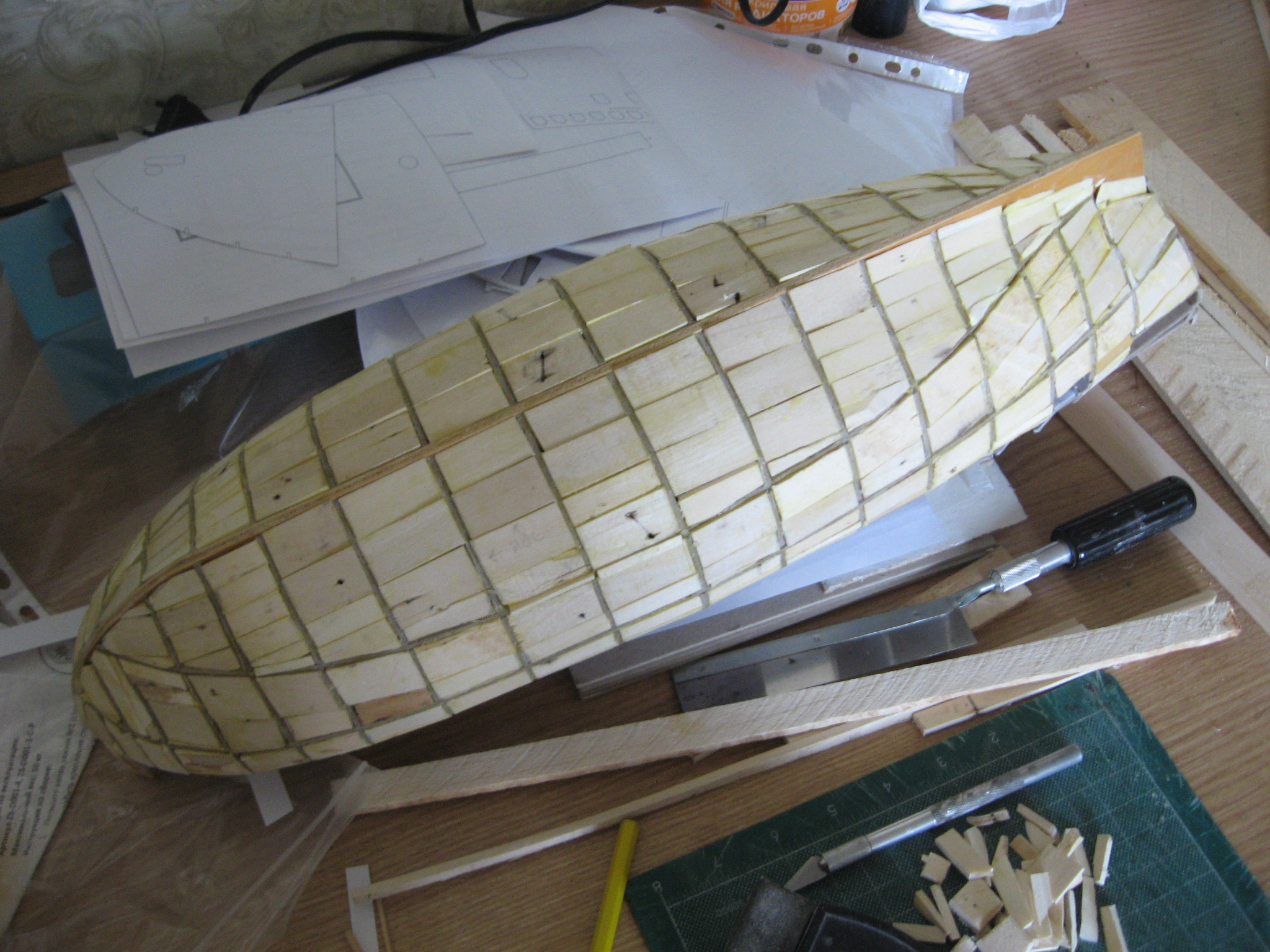

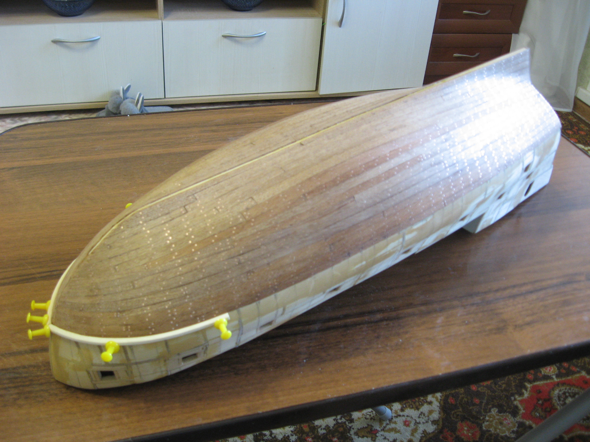

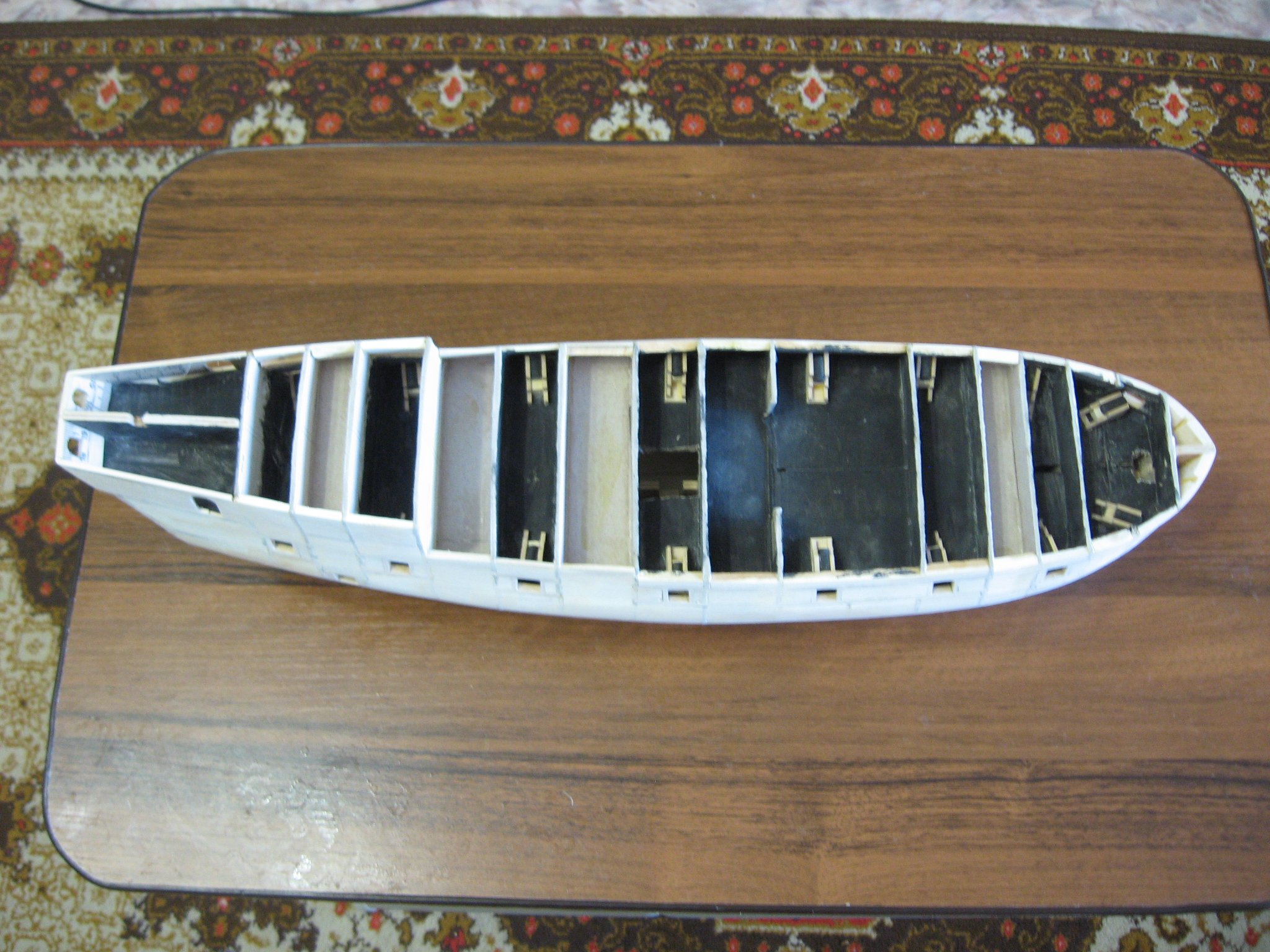

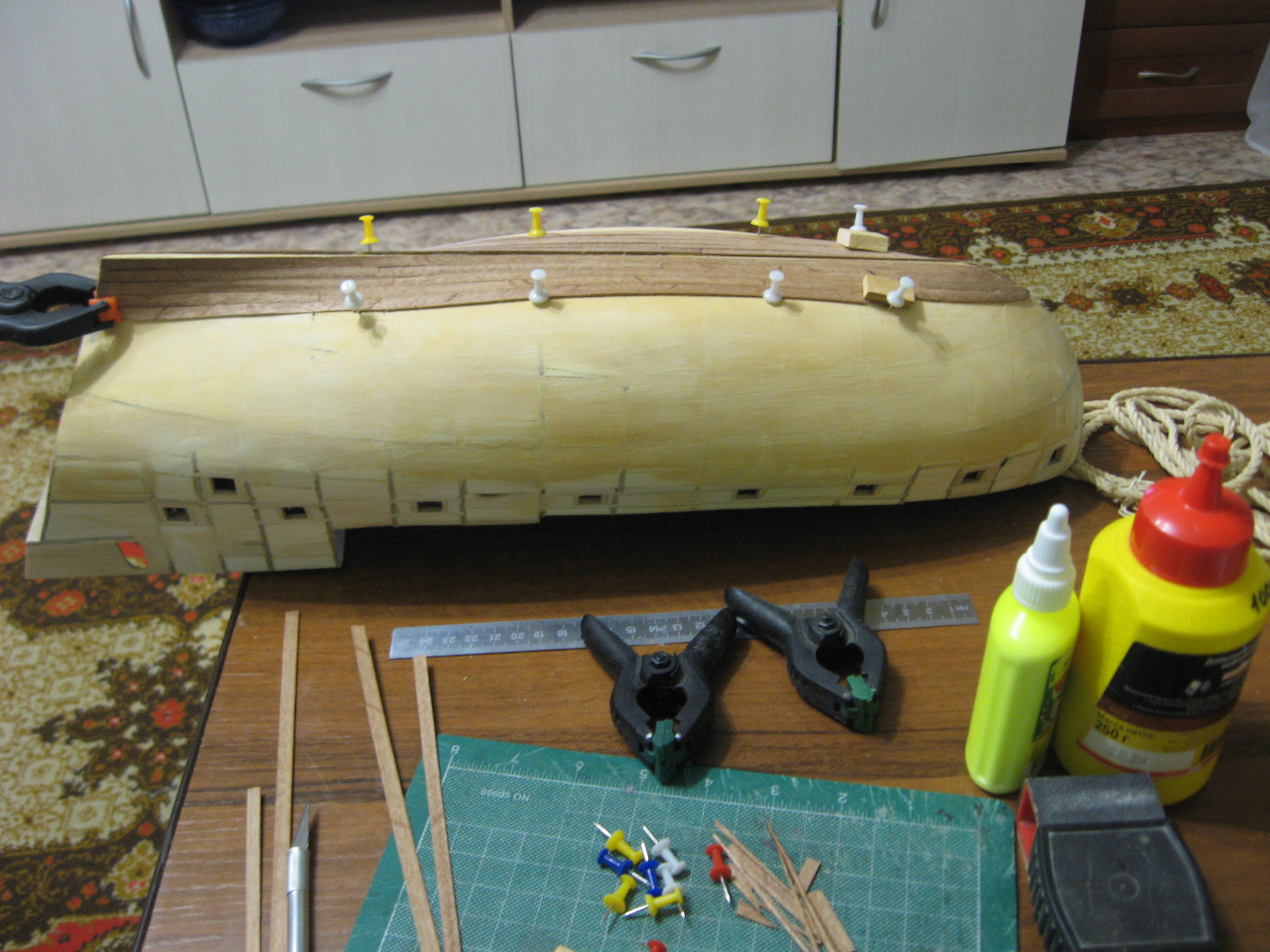

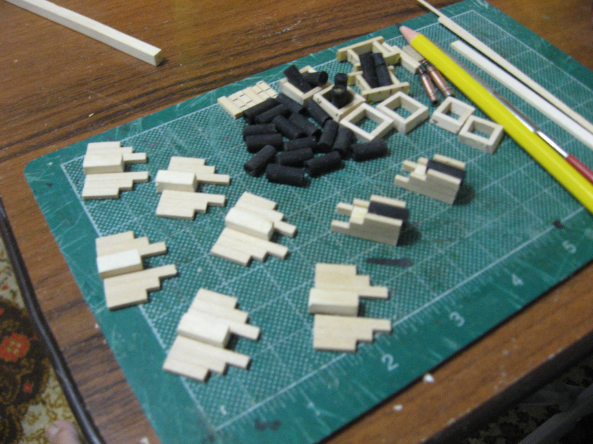

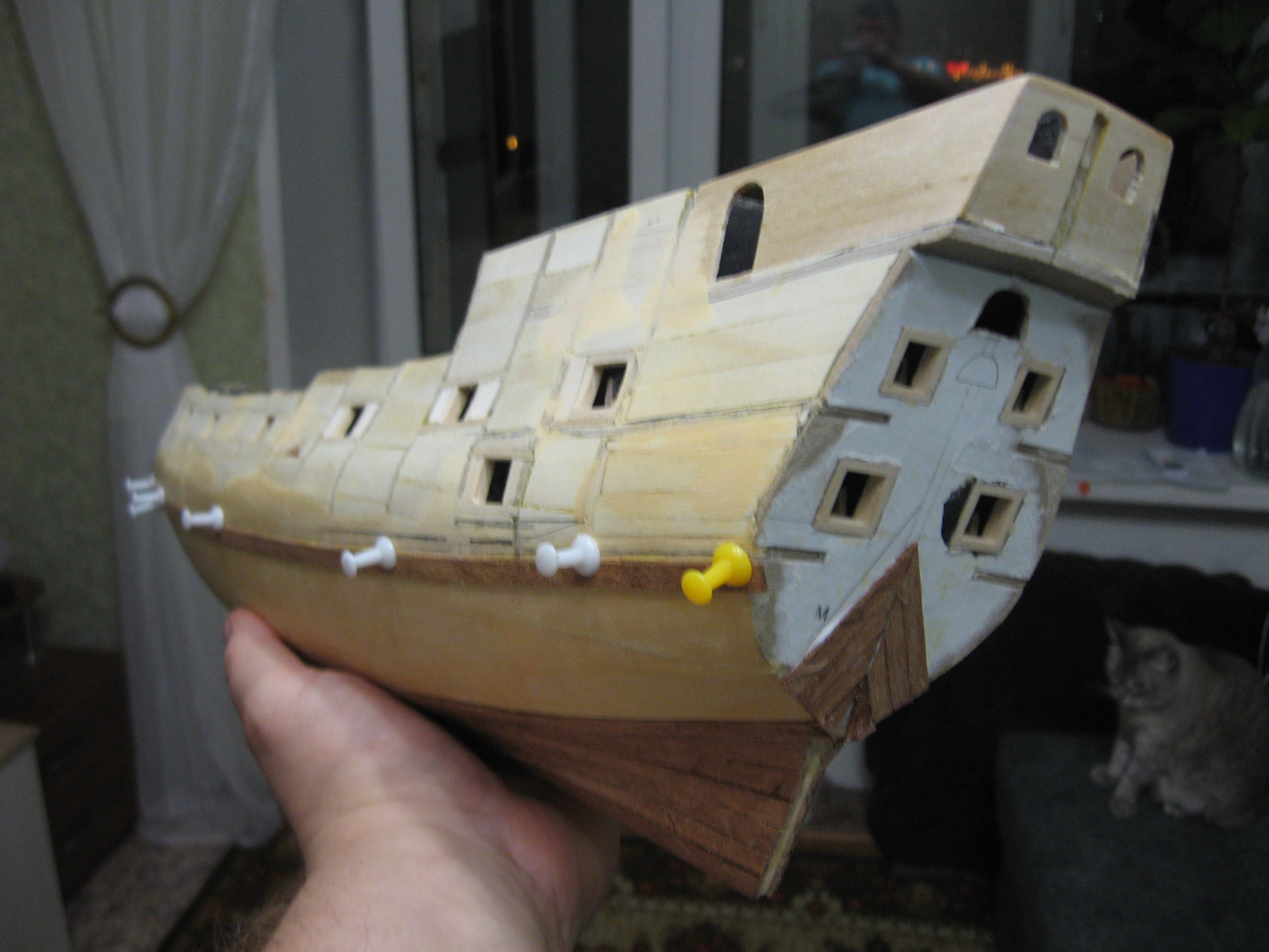

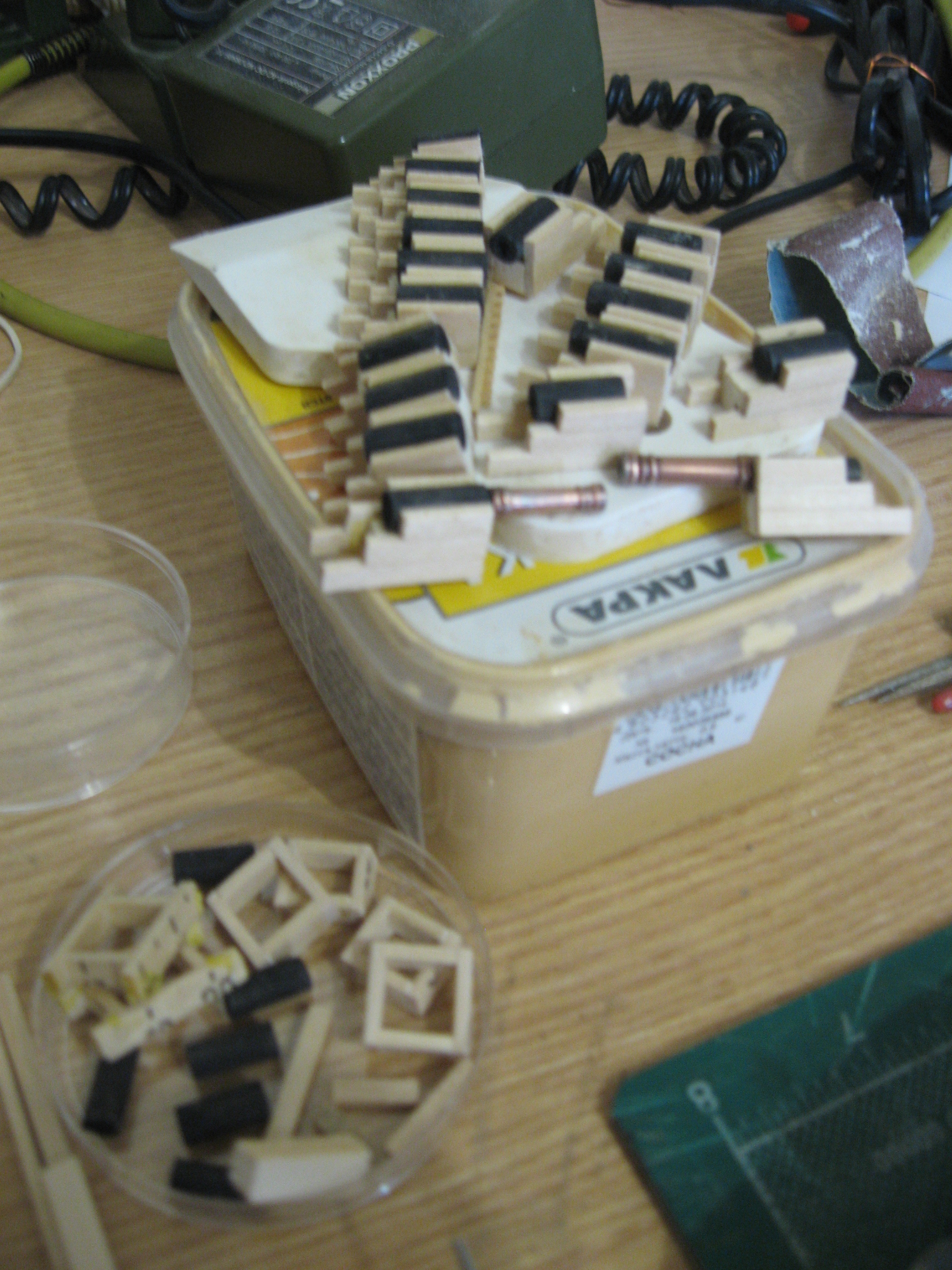

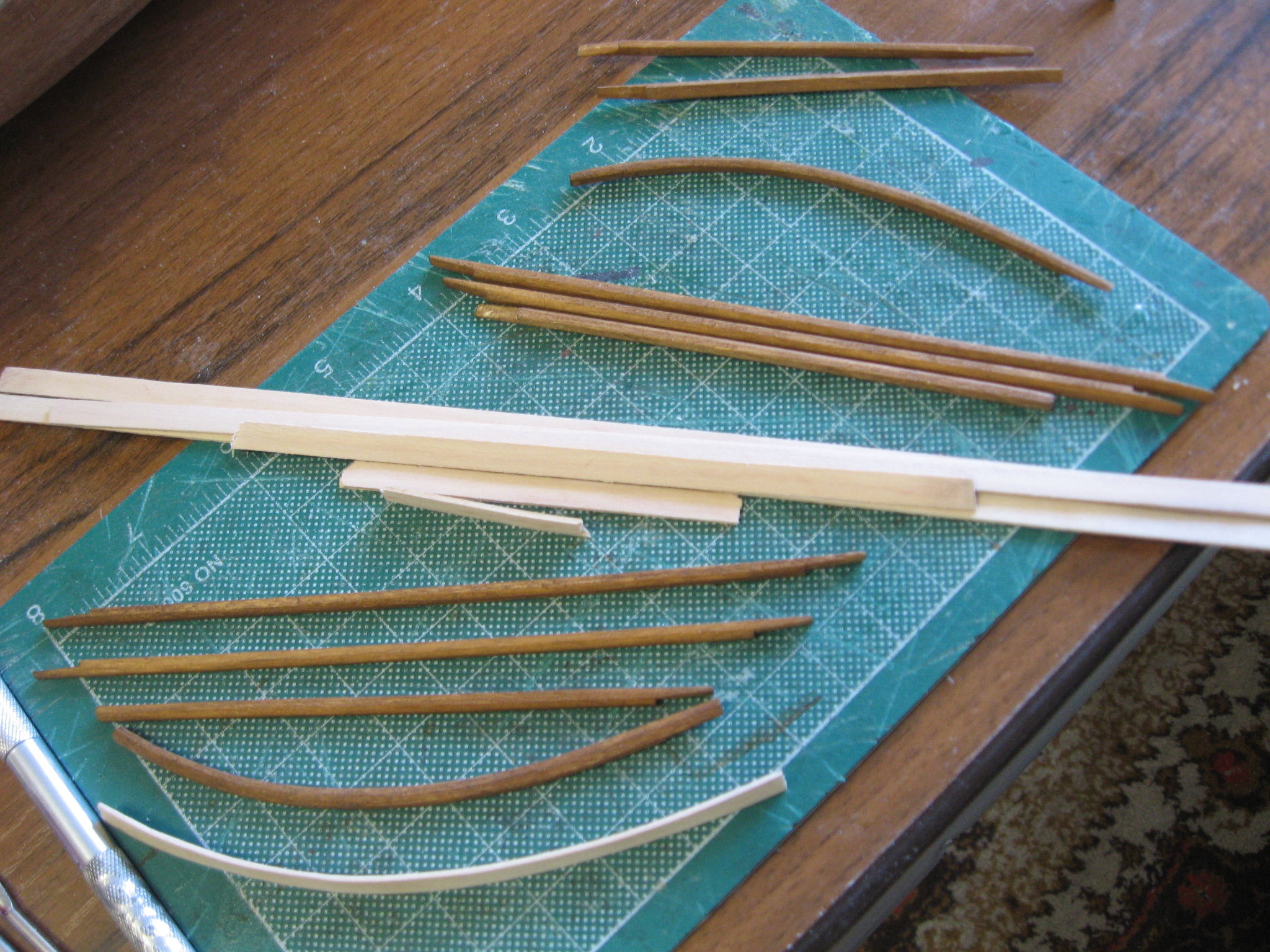

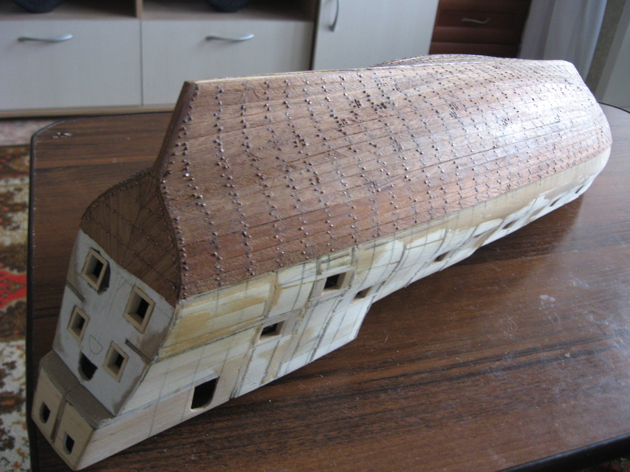

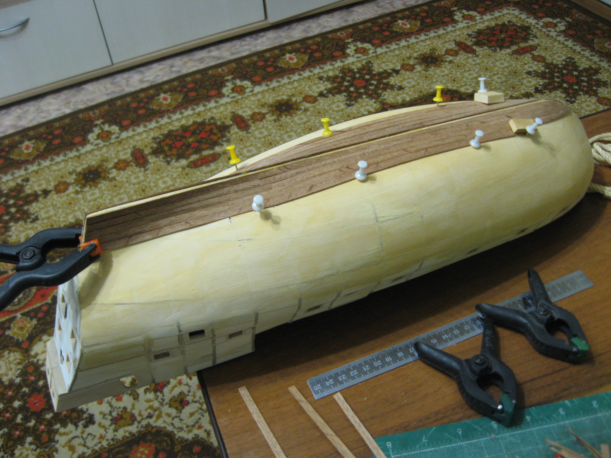

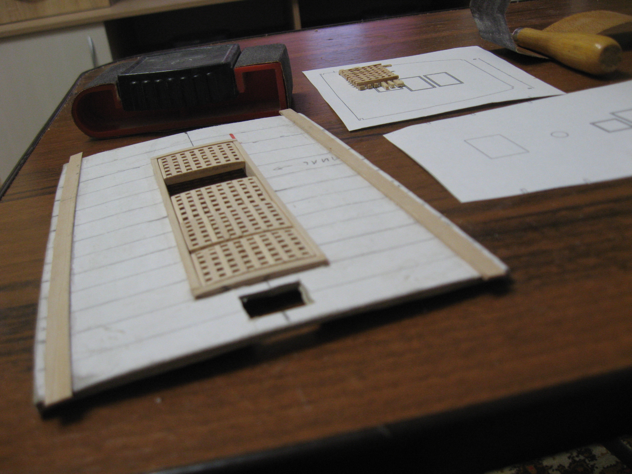

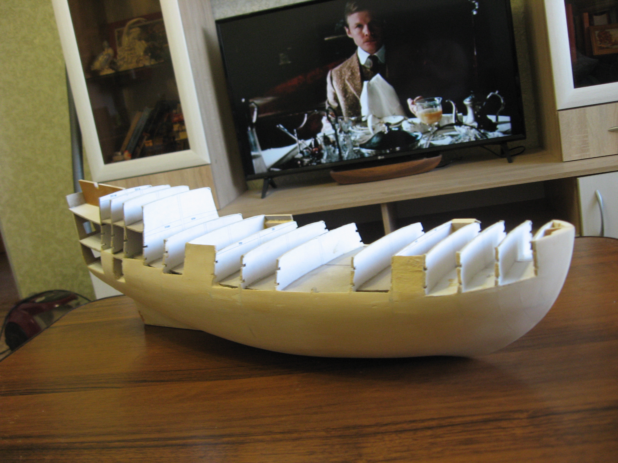

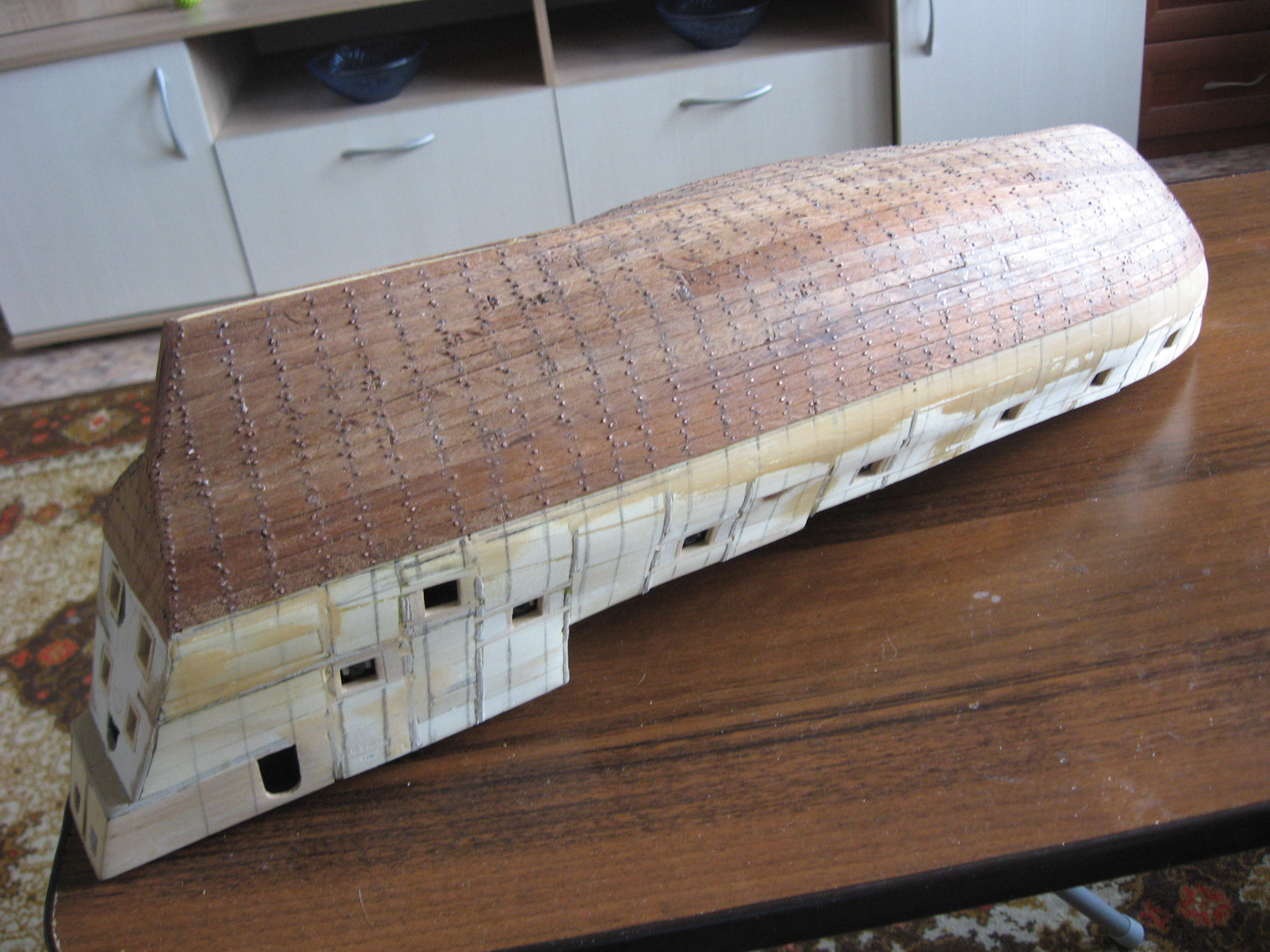

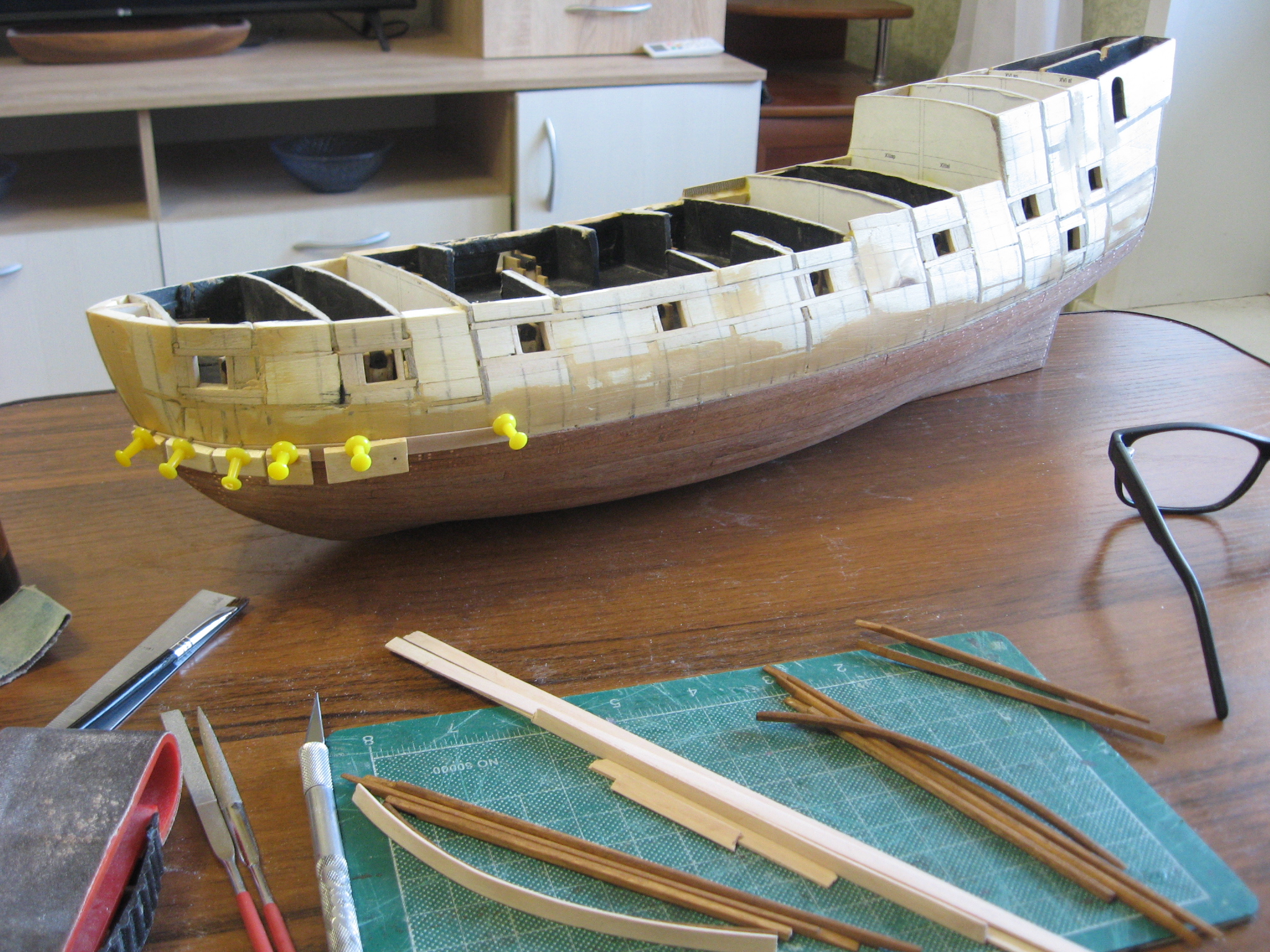

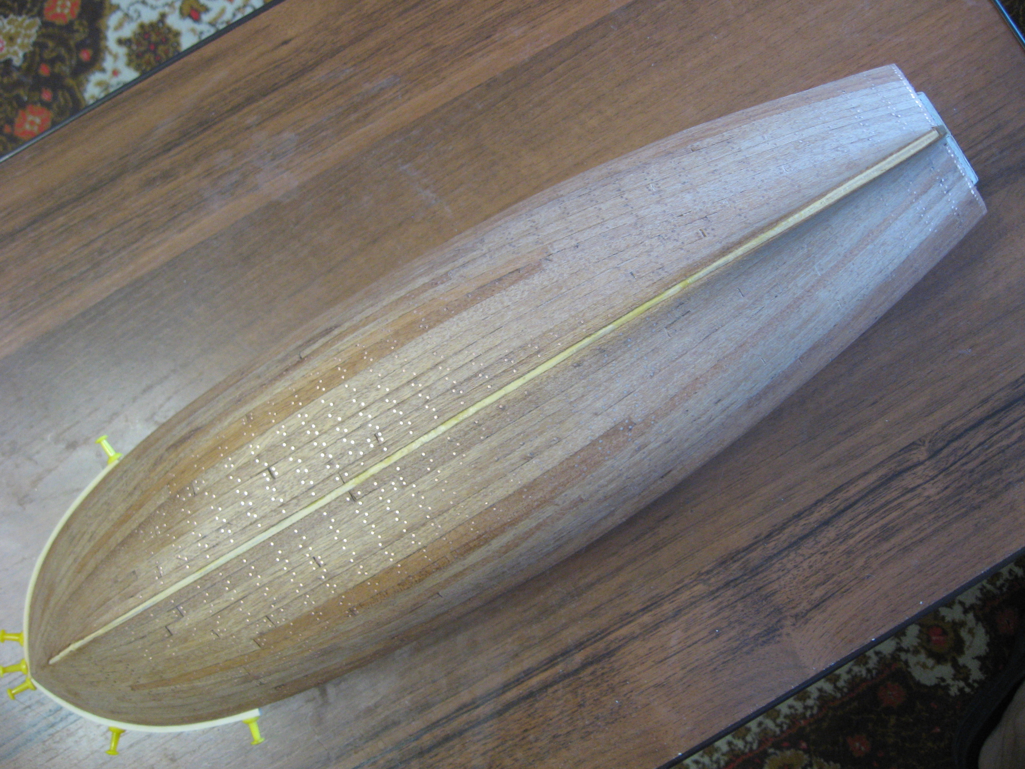

Здравствуйте уважаемые коллеги! Давно хотел открыть тему по новому проекту, но все не хватало то времени, то желания - казалось что выкладывать пока особо нечего. Но сейчас таки решил не откладывать дело на будущий год :D
Сама постройка начата в самом конце лета, до этого потихоньку подбирался материал.
Первым делом пришлось определиться с размерами корабля. Литературные данные по этому вопросу разнятся... Некоторые авторы (н.п. Винфилд и Констам) приводят размеры 110"х34", но IMHO это ошибочные данные, поскольку в этом случае корабль получается просто огромный - больше чем Мэри Роуз и даже больше чем Арк Роял. Ревендж таким большим не был (Арк Роял достоверно был больше!).
Поэтому остановился на более скромных размерах. За основу взял теорию от Шипъярда - она сделана под размеры 92"х32"х15" (такие же приводит Линкольн Пейн, Дафлер и др.)...
Модель не планируется как слепое копирование имеющихся чертежей или рисунков (несмотря на то, что за основу взяты разработки Шипъярда), даже теория претерпела довольно значительные изменения в кормовый части. Также изменено расположение бархоутов (согласно изображениям, литературным источникам и археологическим находкам), расположение и размеры люков, расположение кабестана, количество и состав артиллерии будет соответствовать таковому на 1585 год (такие же орудия стояли на судне в его последнем бою). Обсуждения по историческим вопросам в топике "Материалы по английским галеонам"

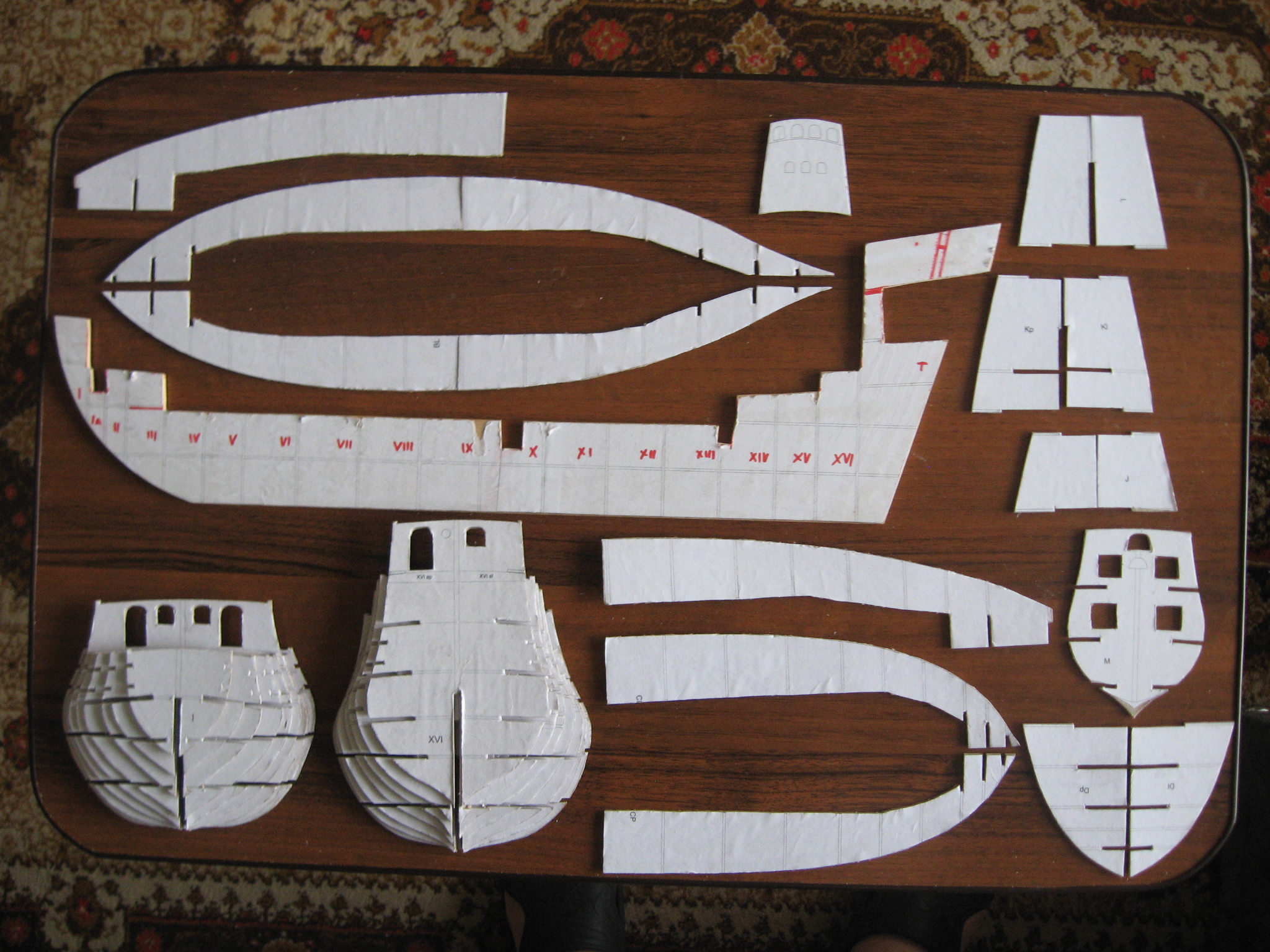

Материалы и стиль постройки остается мой традиционный - материал каркаса переплётный картон (2 мм), килевая рамка фанера 4 мм, шпации заполняются деревом. Эту нехитрую технологию использую постоянно. По обыкновению я стараюсь строить из самых простых, недорогих и доступных любому материалов... Чистовые обшивки тоже планируются в моем излюбленном стиле - темный низ, светлый верх. Для обшивки днища традиционно использовал сапеле, для верхней обшивки корпуса, палуб и т.д. используется груша разных оттенков, подаренная Сергеем (VAGREY), за что ему отдельное, огромное спасибо и земной поклон!

Продолжение

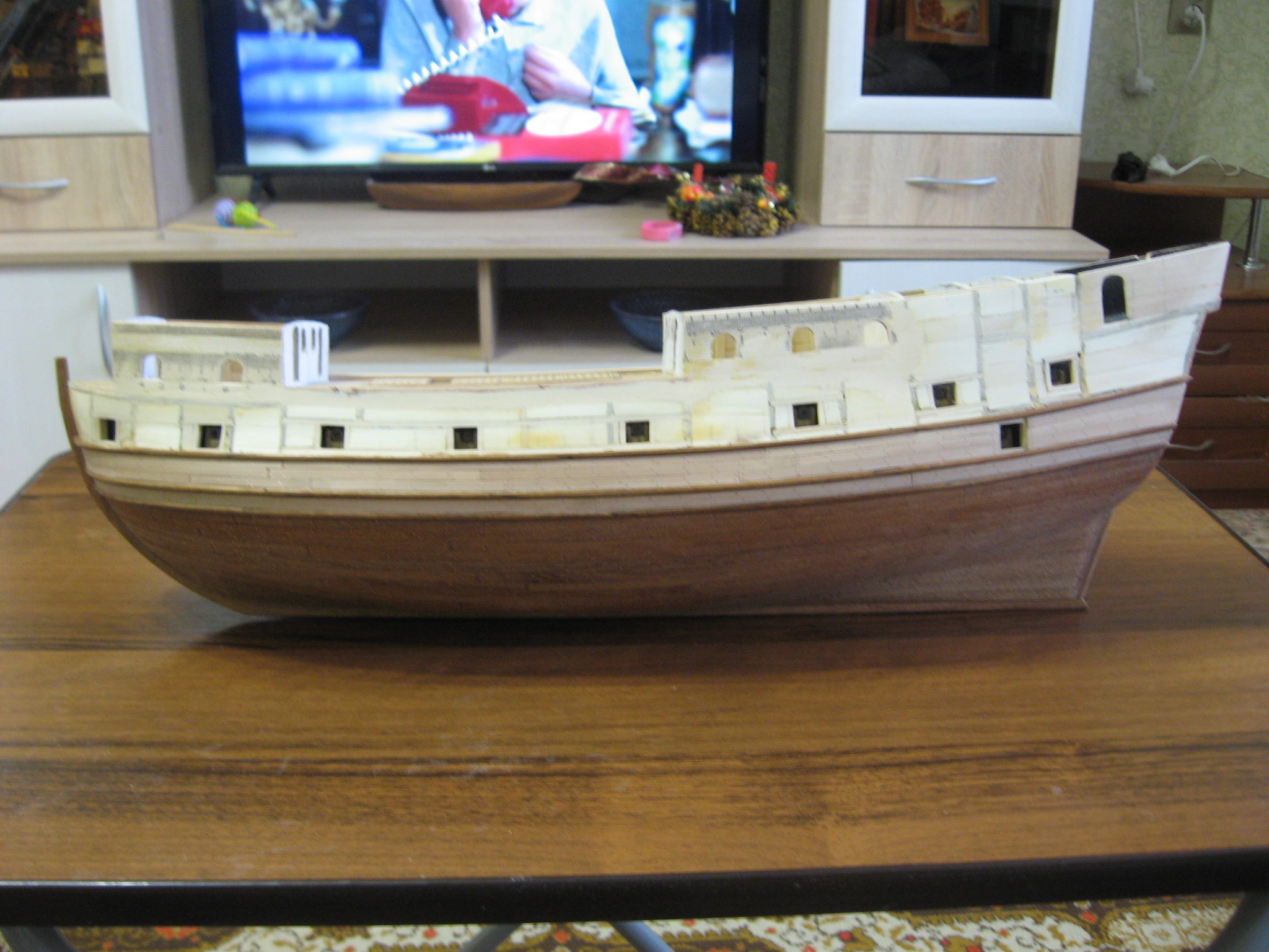

Продолжение

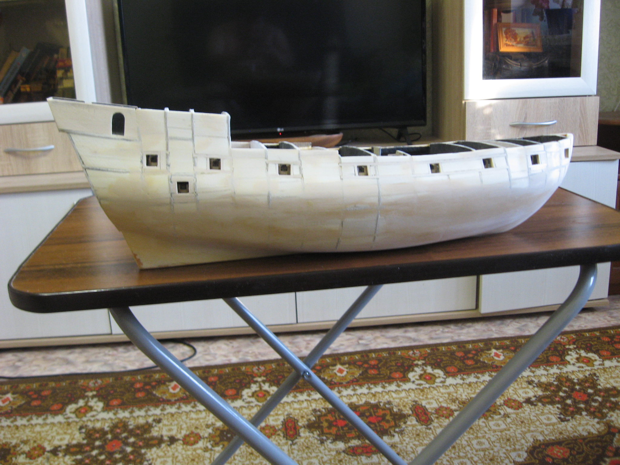

Продолжение

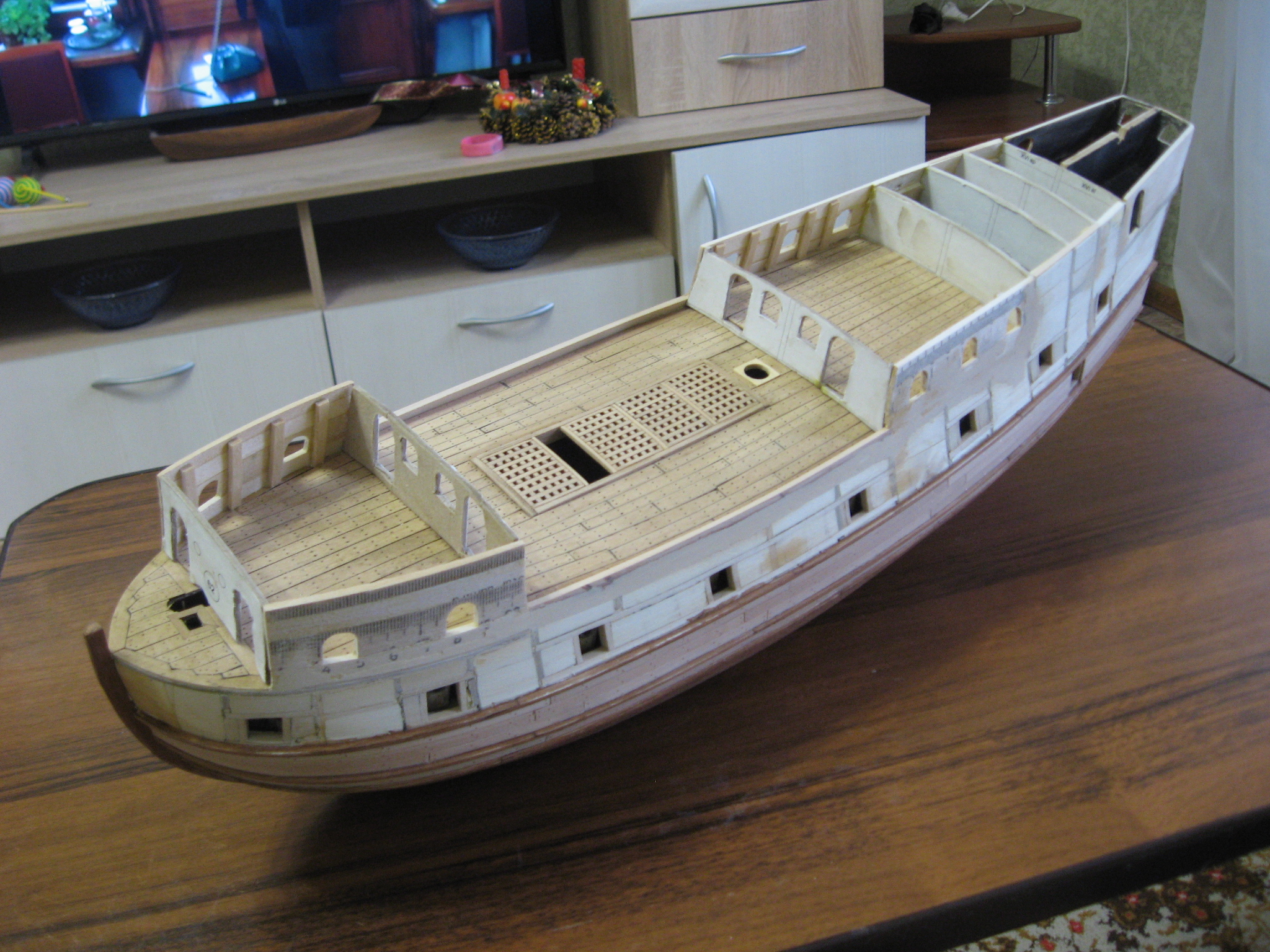

Продолжение

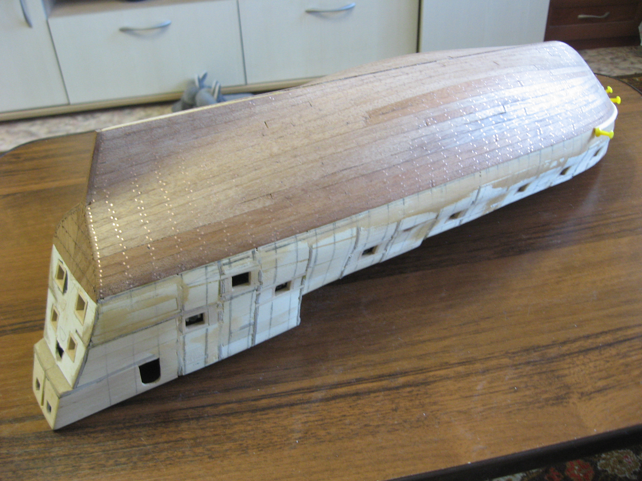

Продолжение

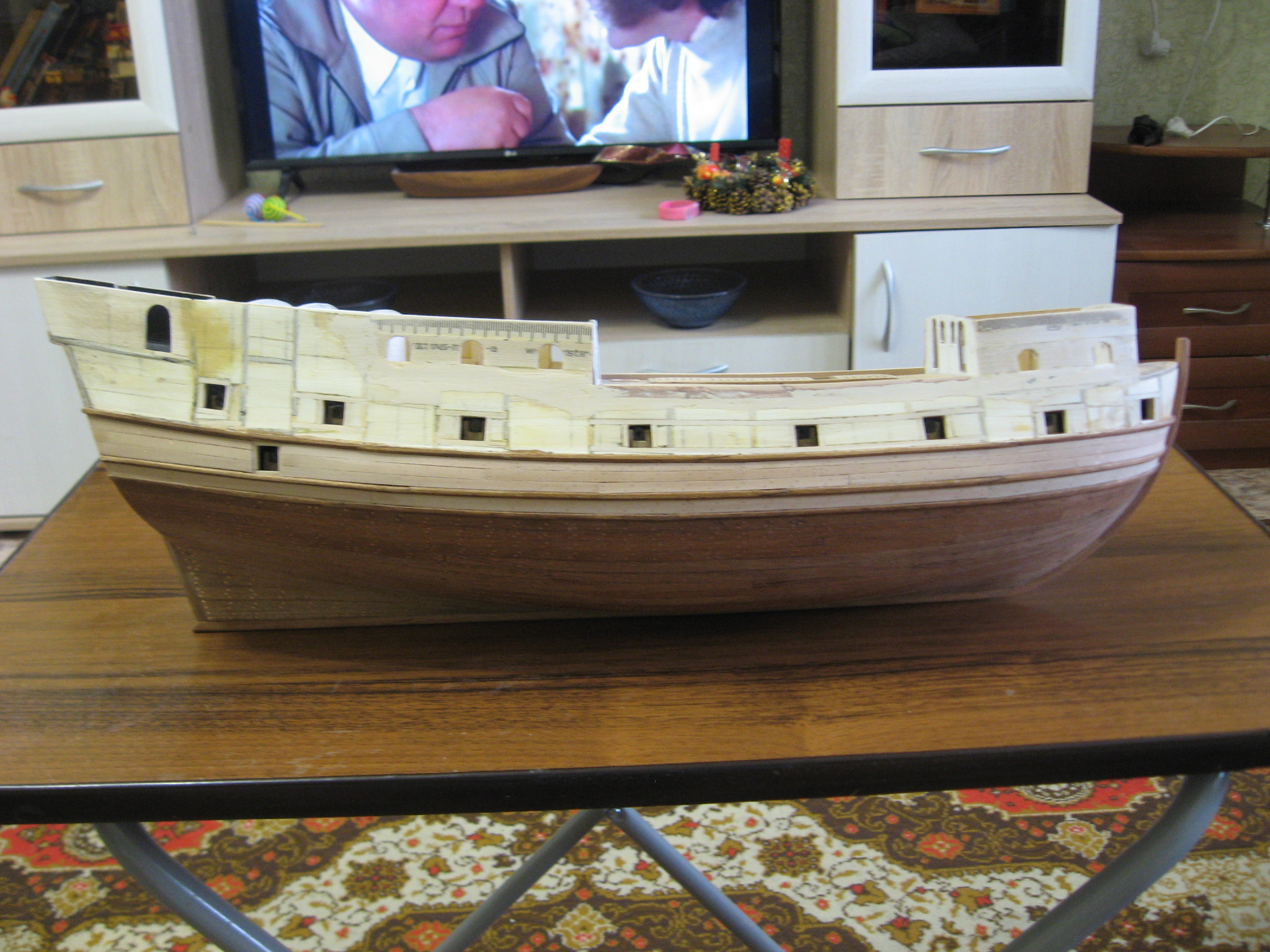

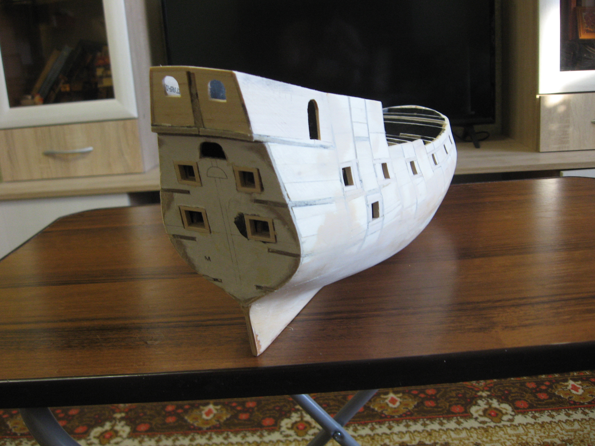

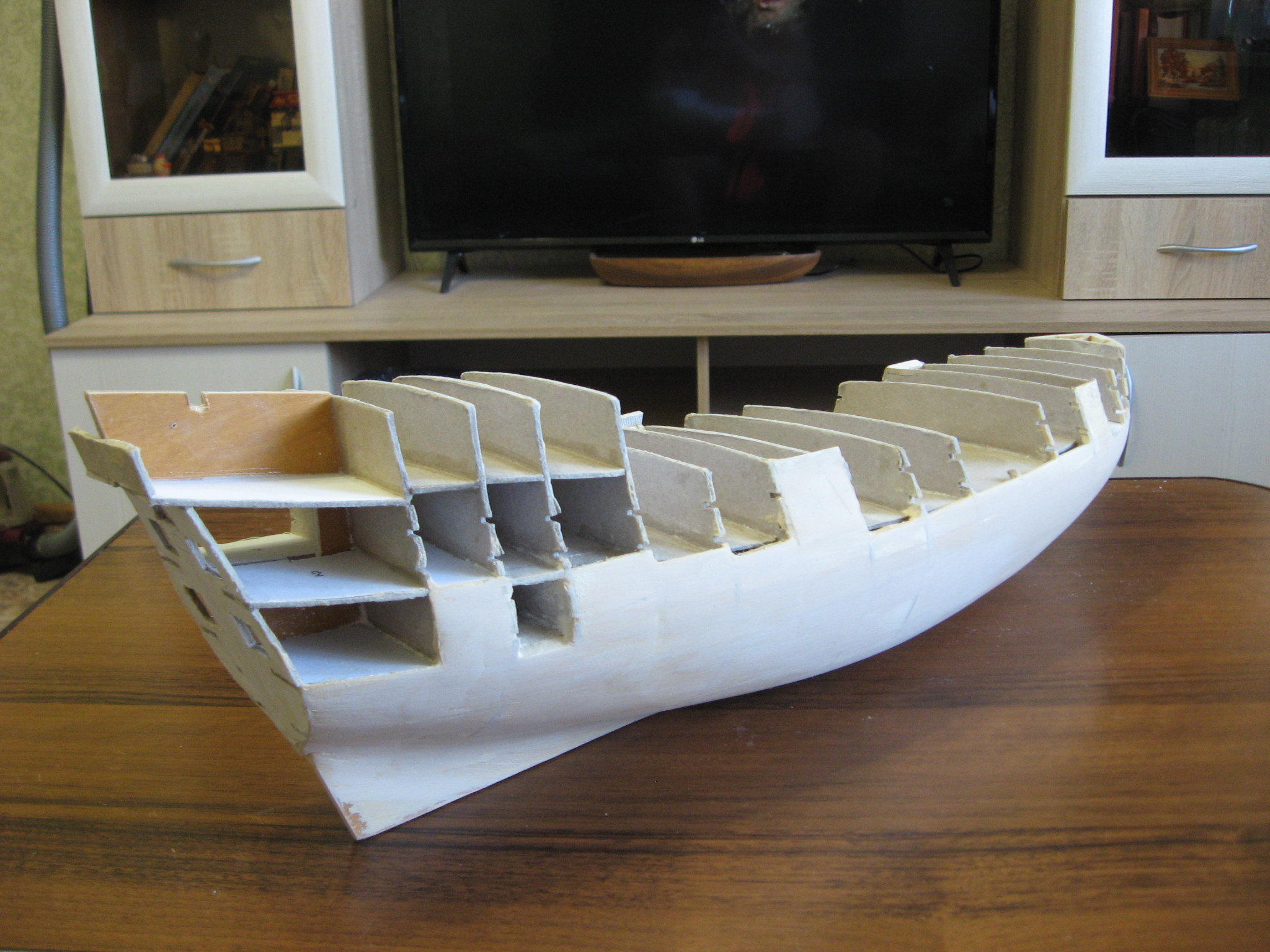

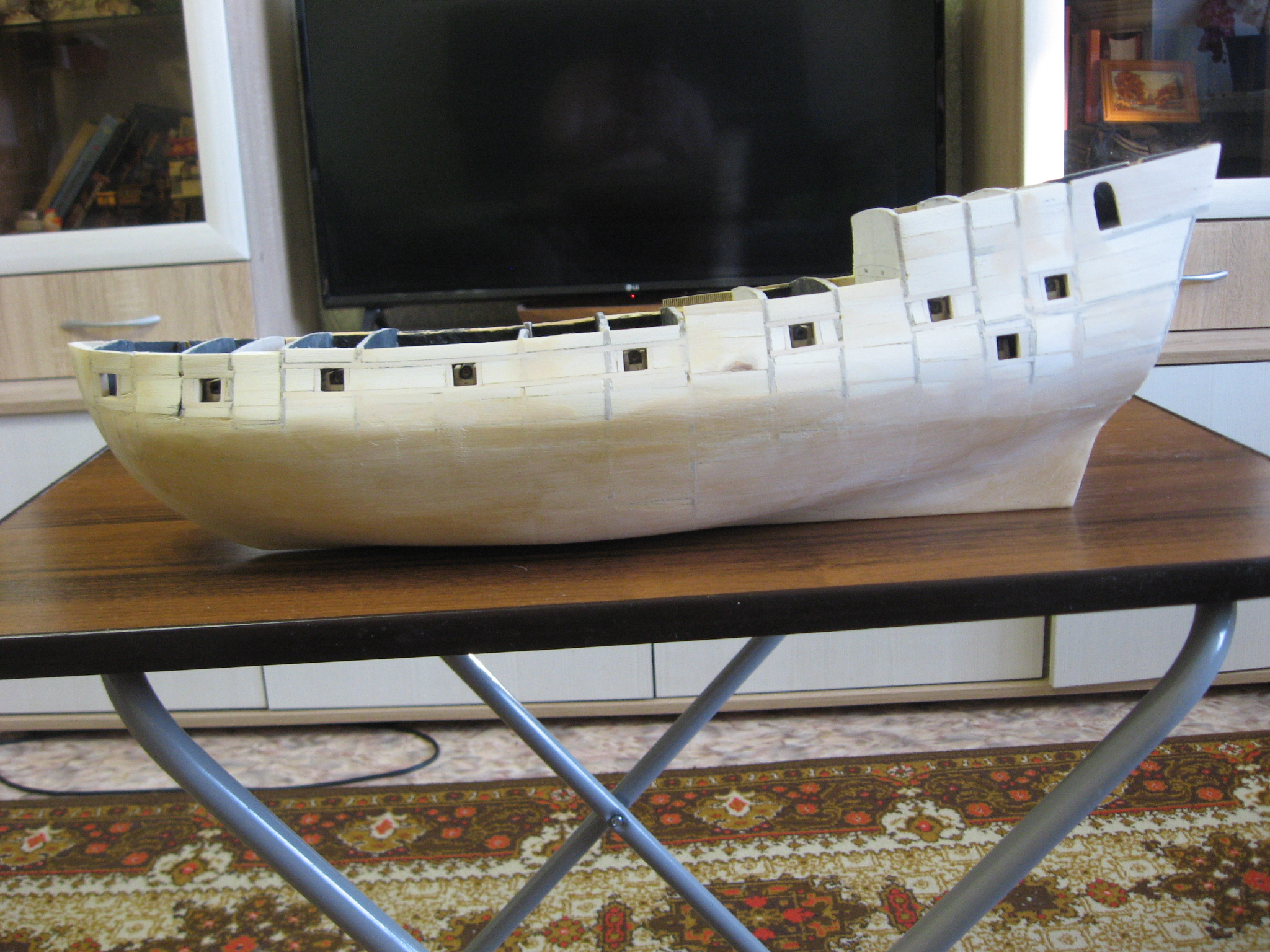

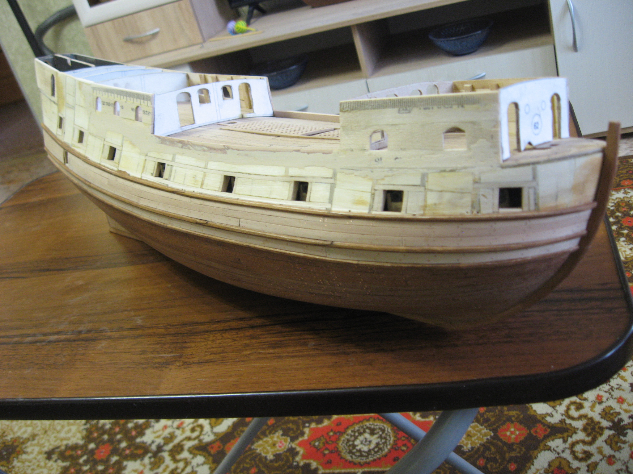

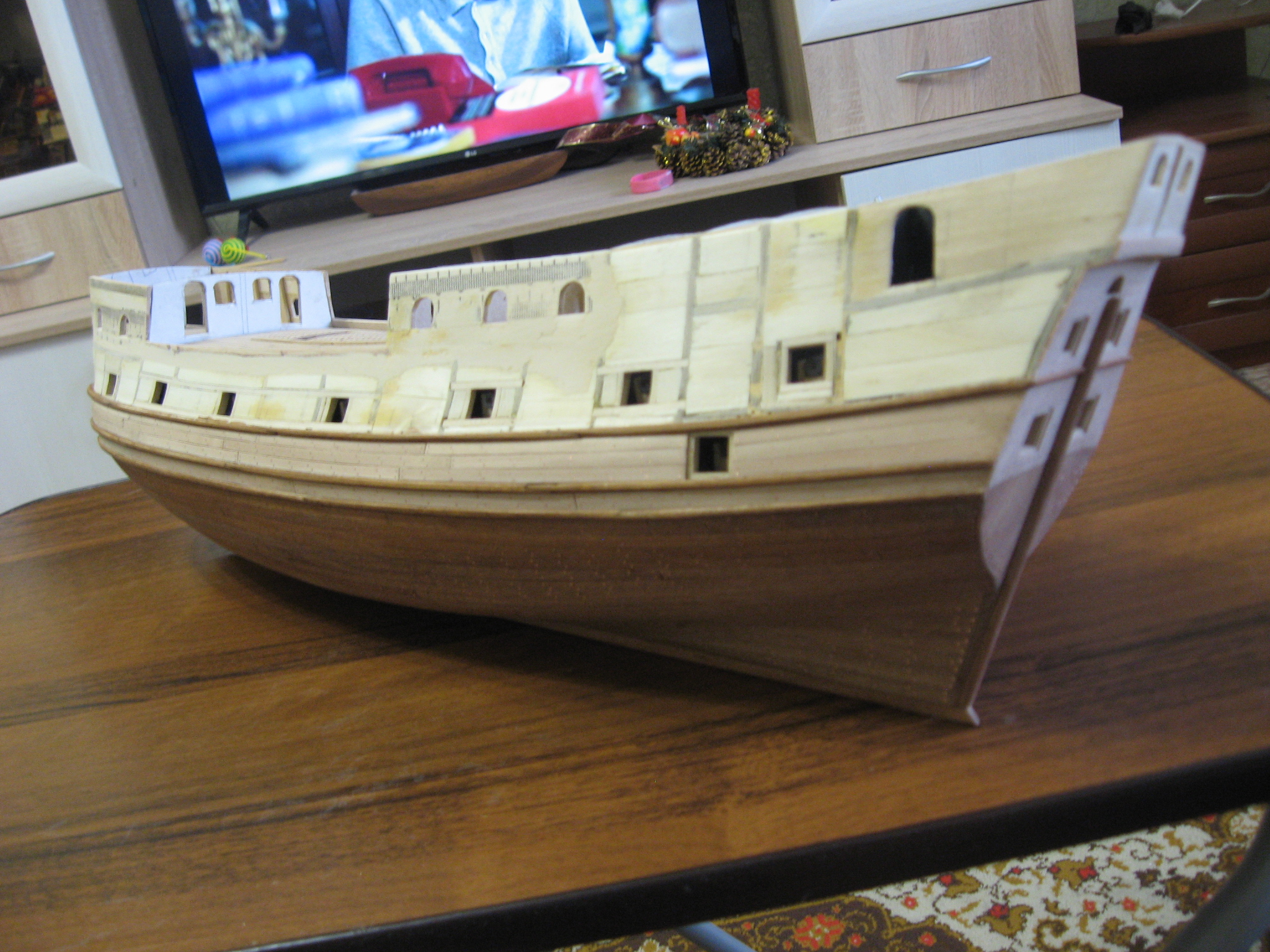

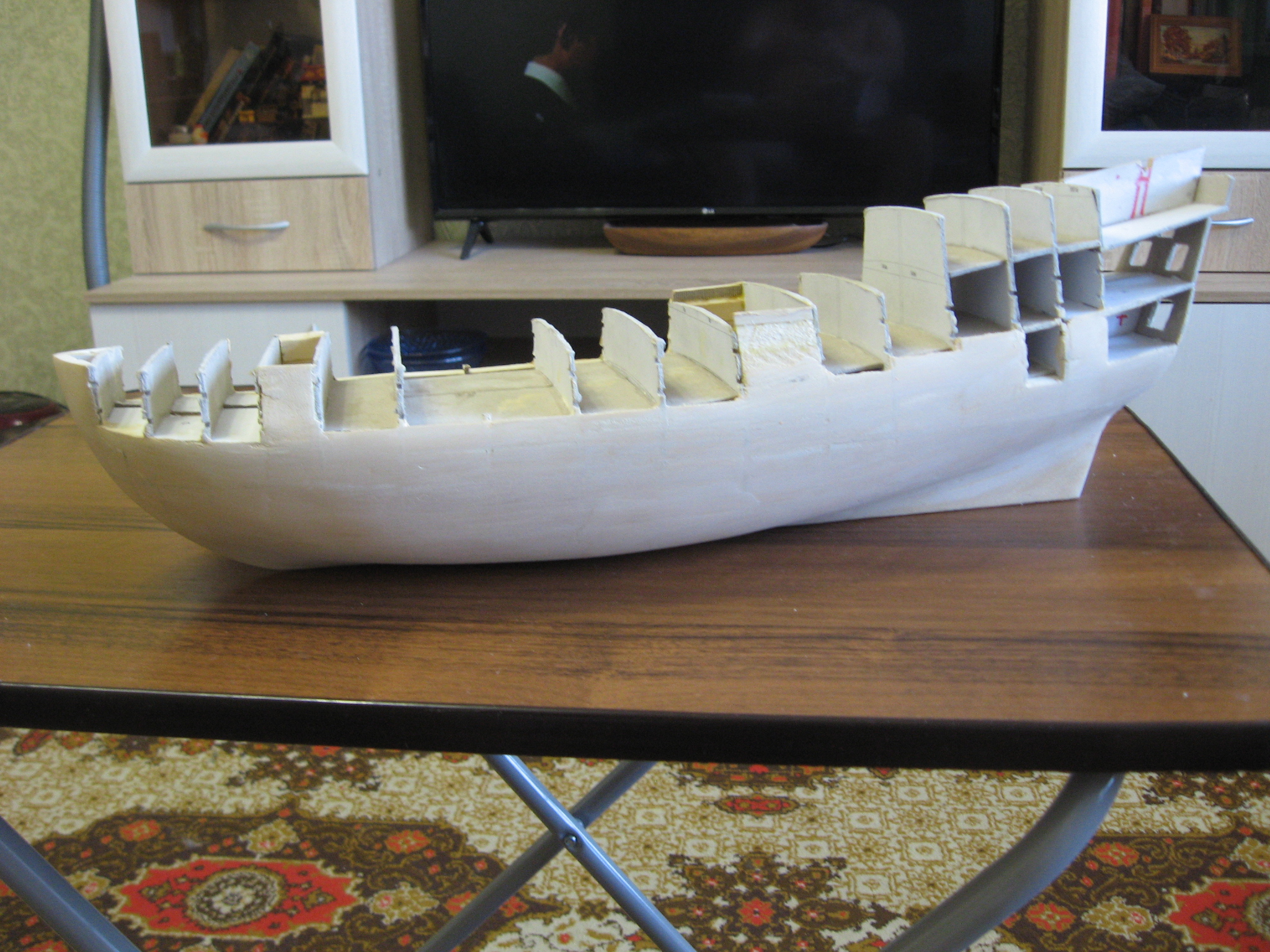

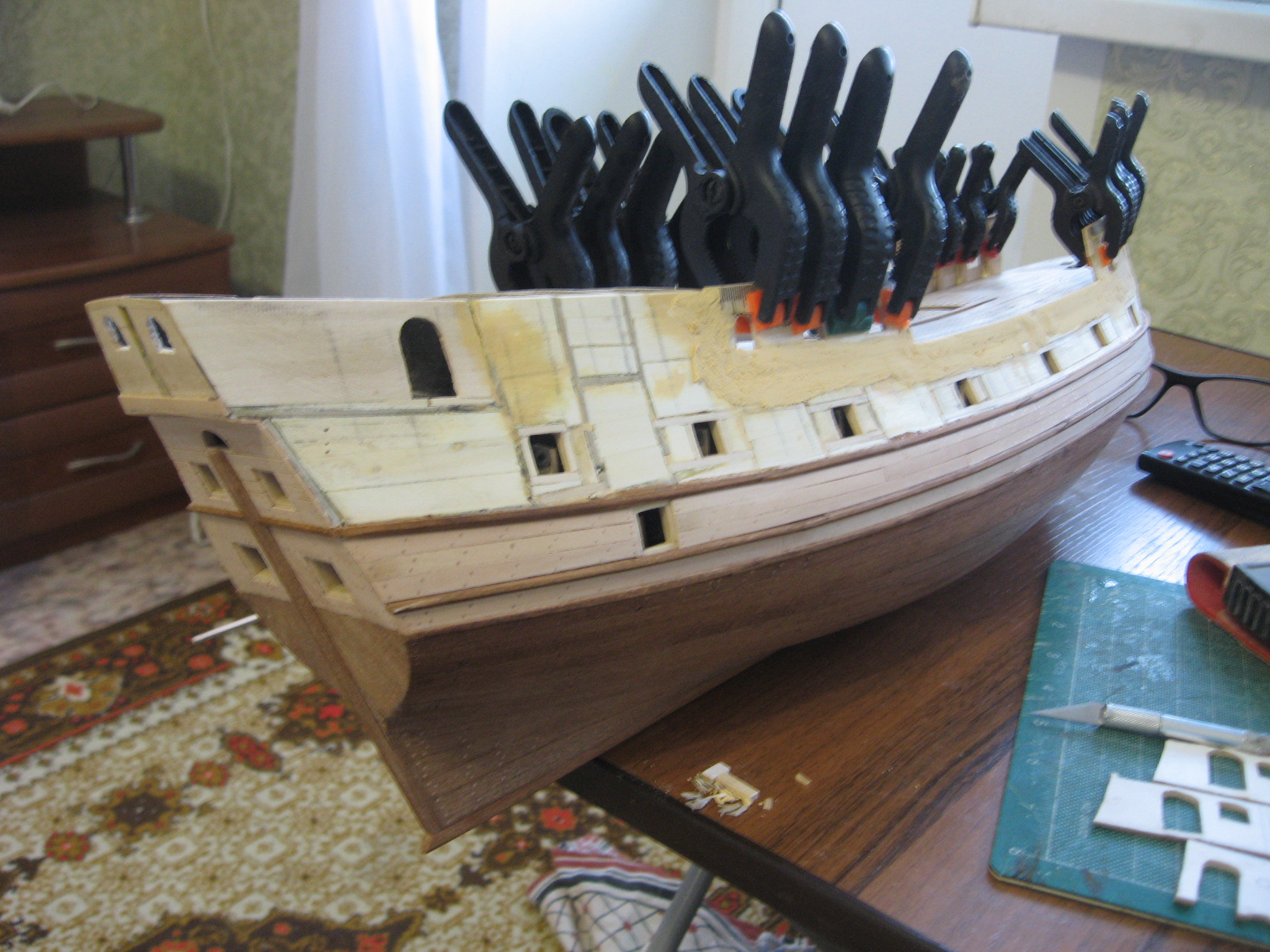

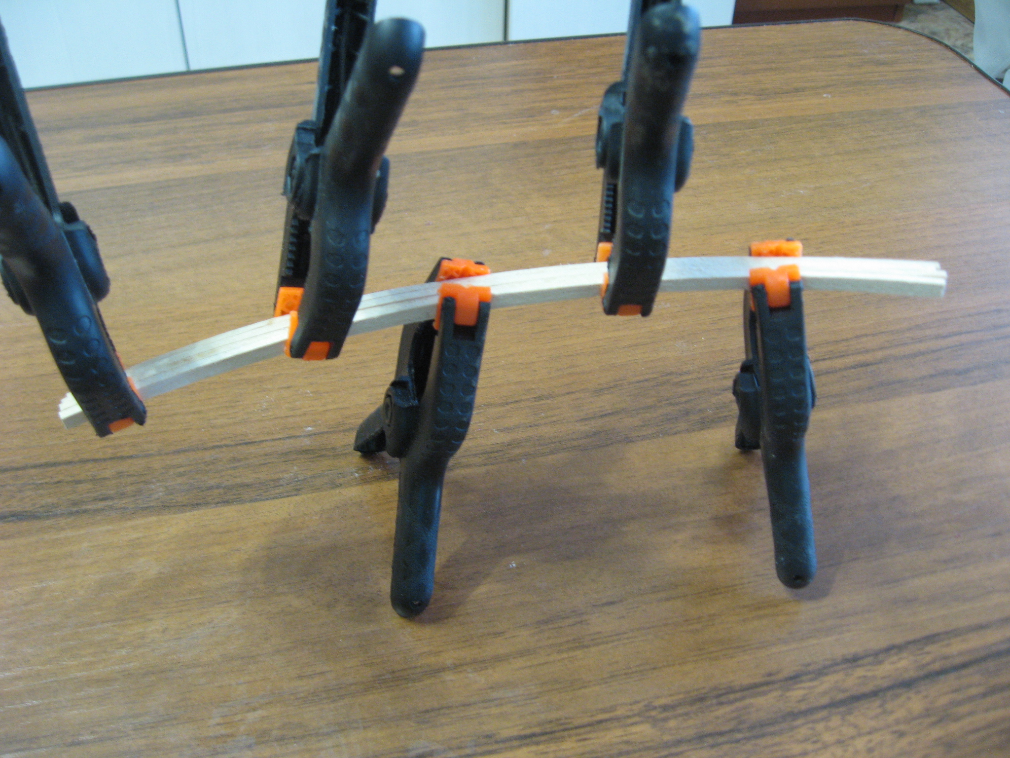

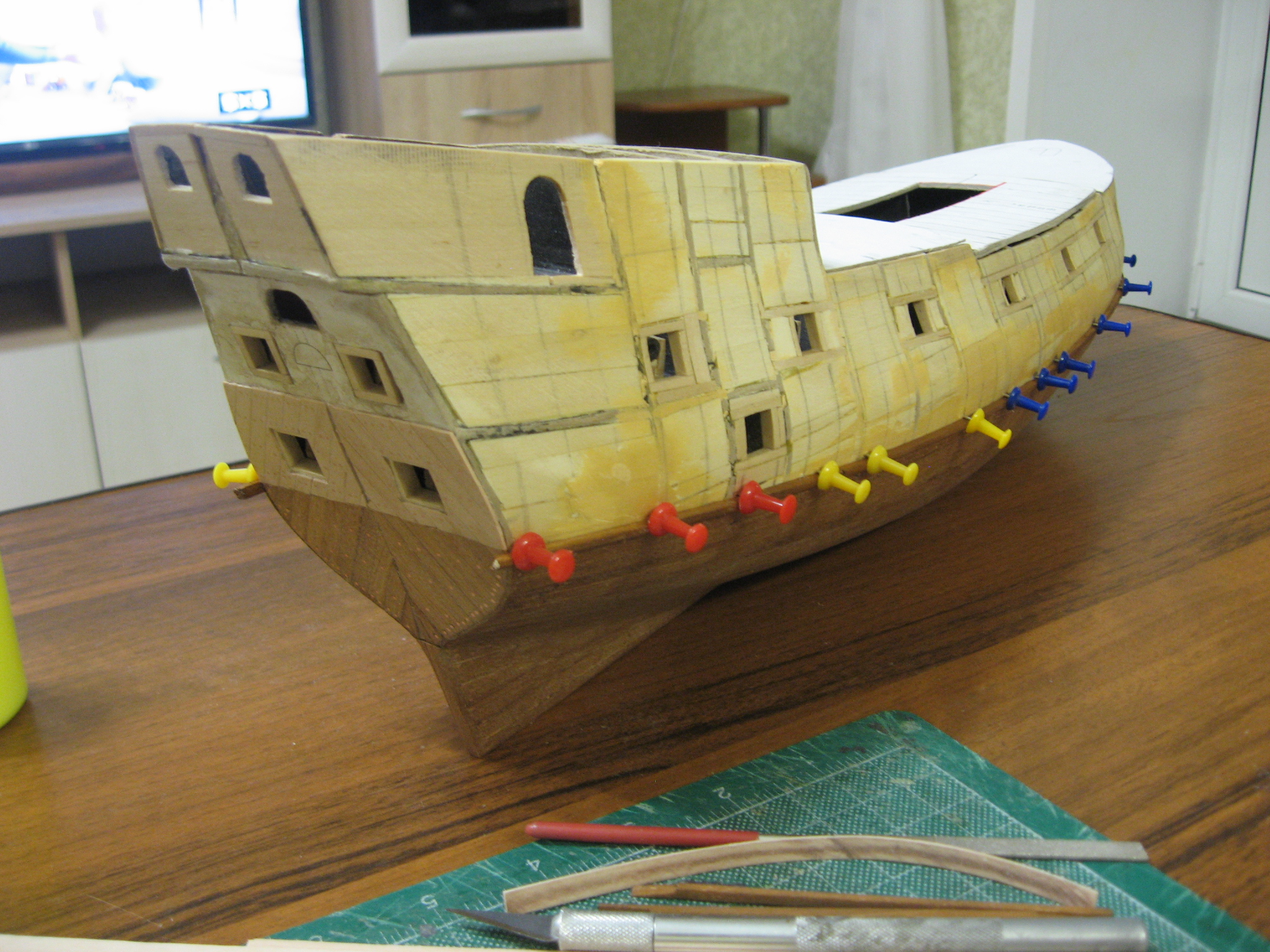

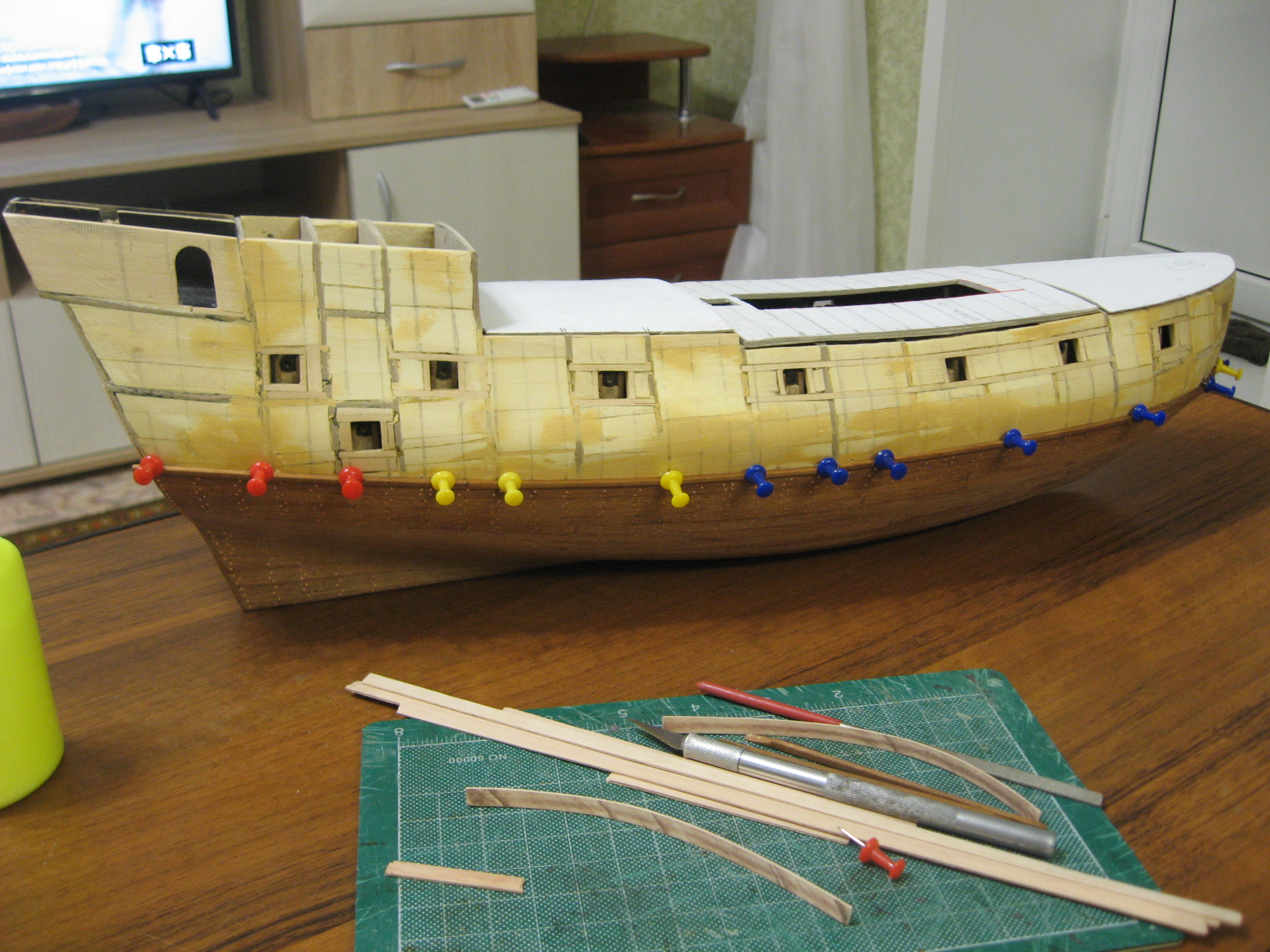

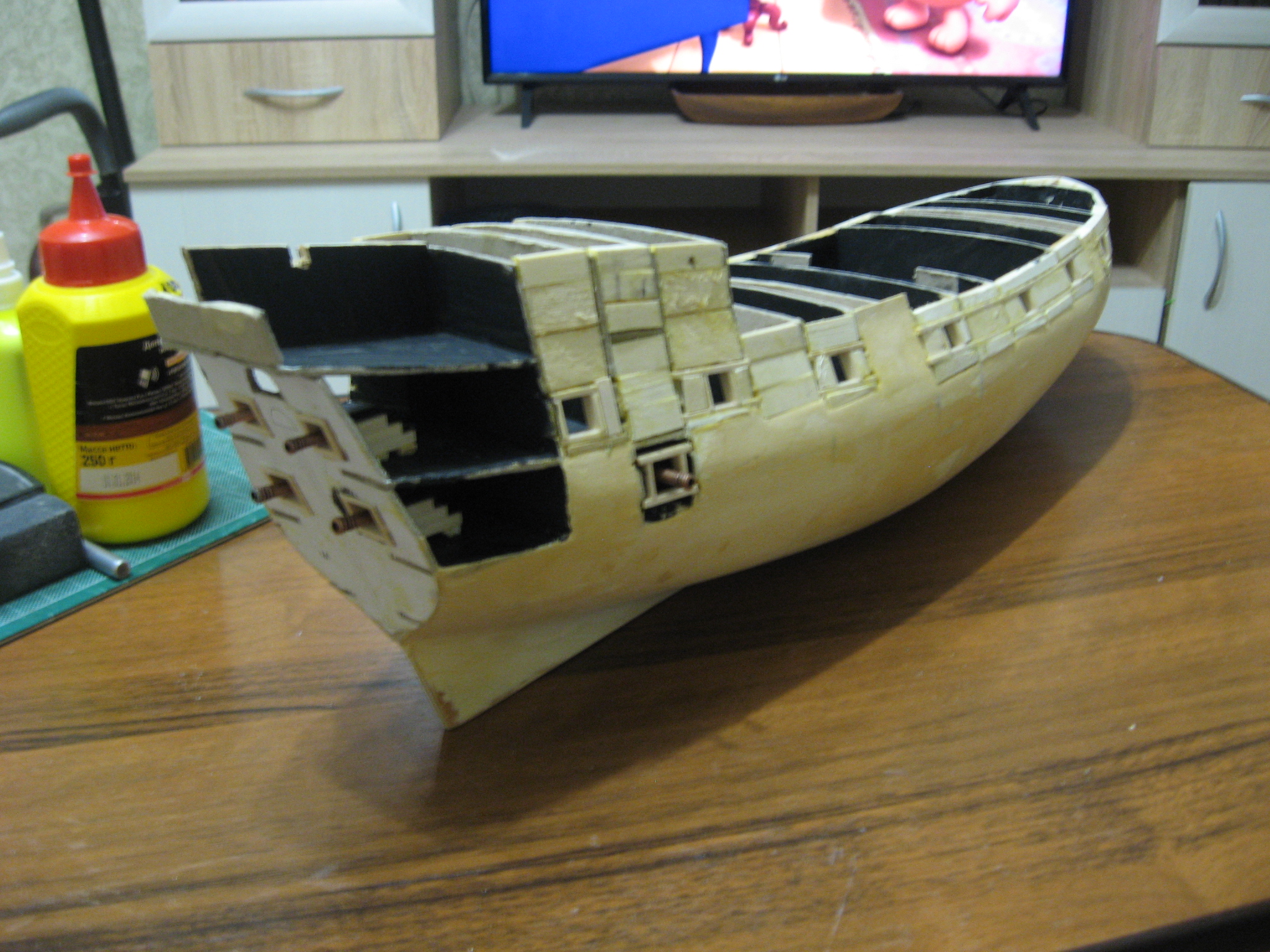

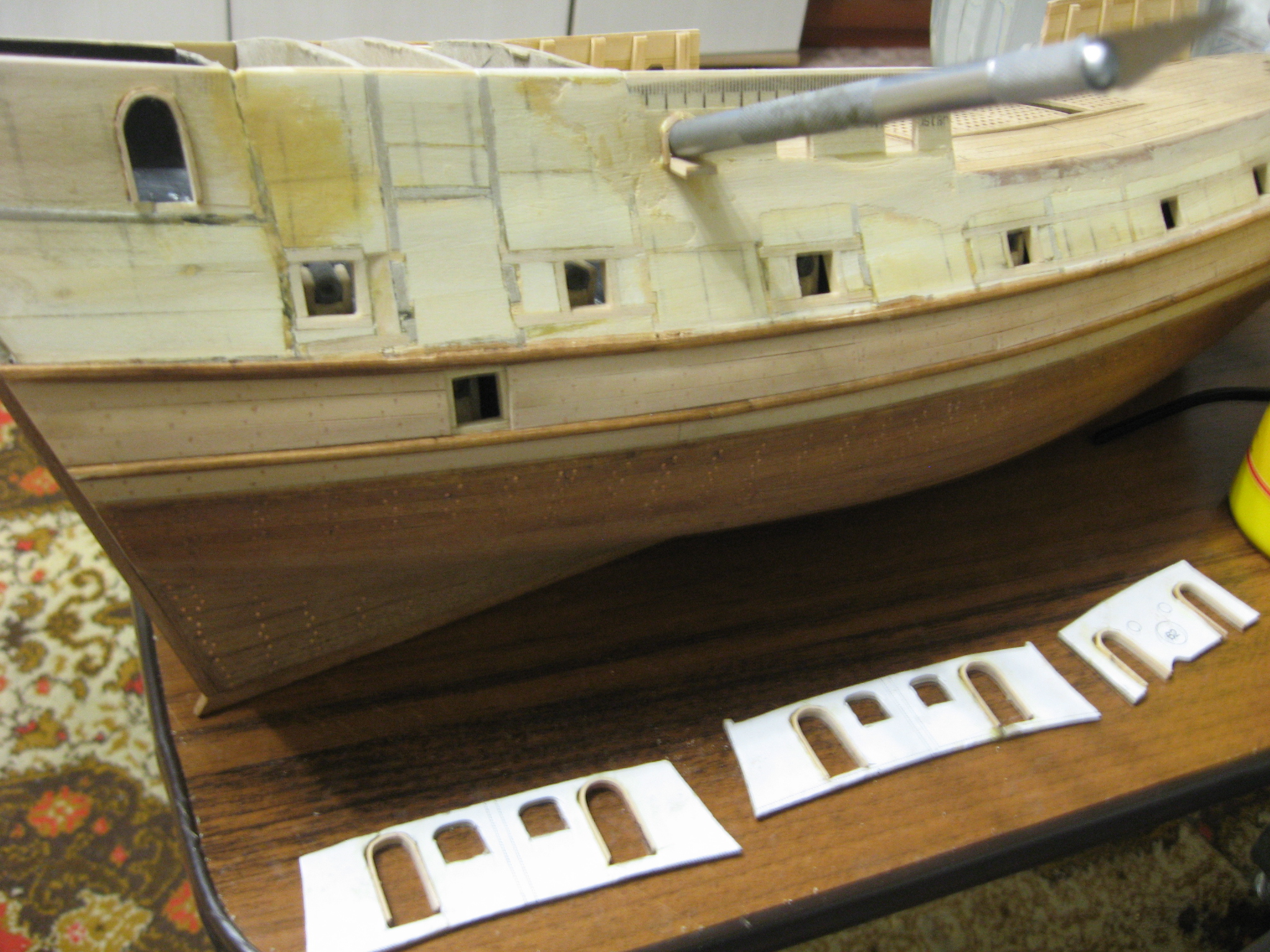

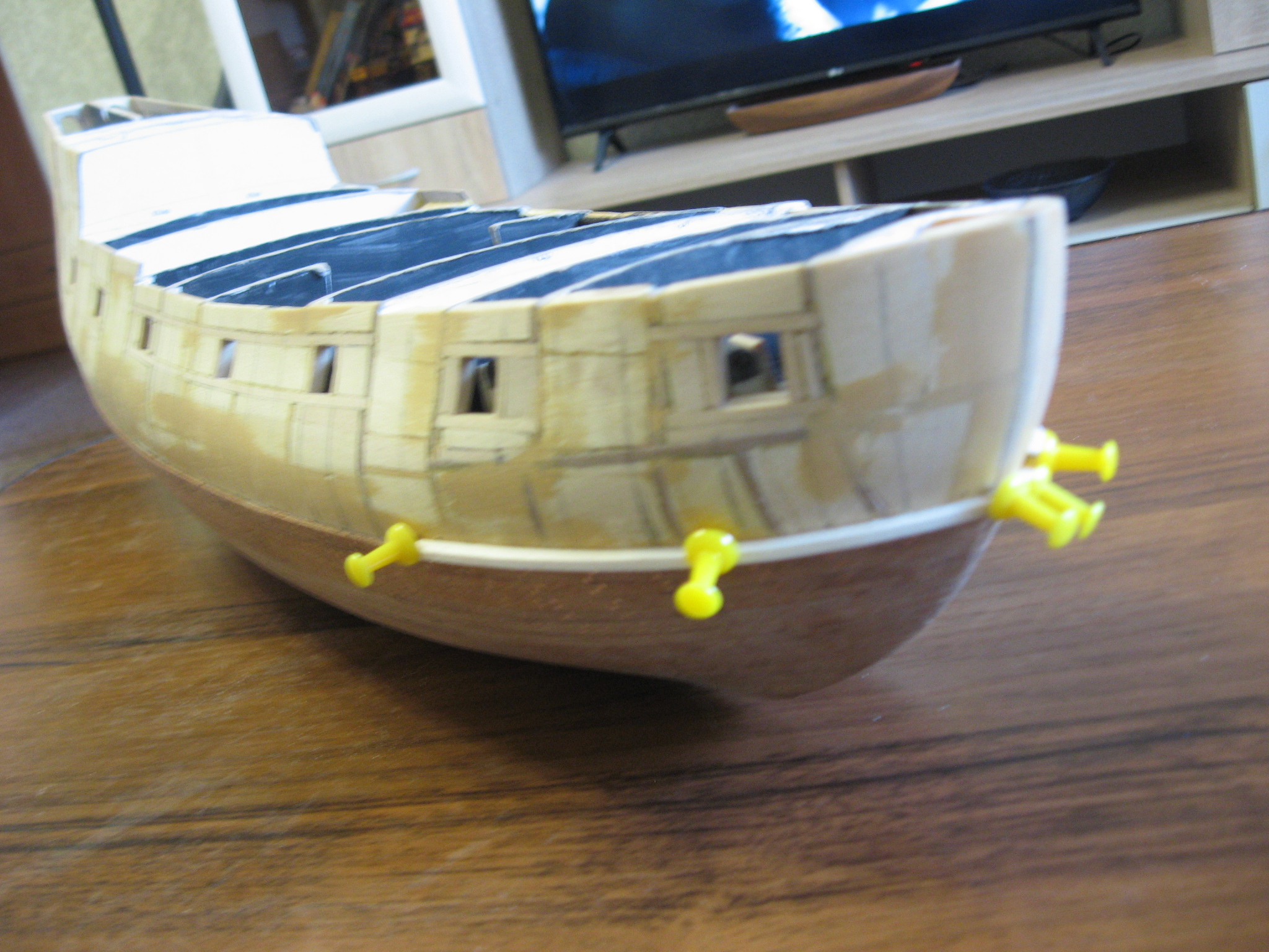

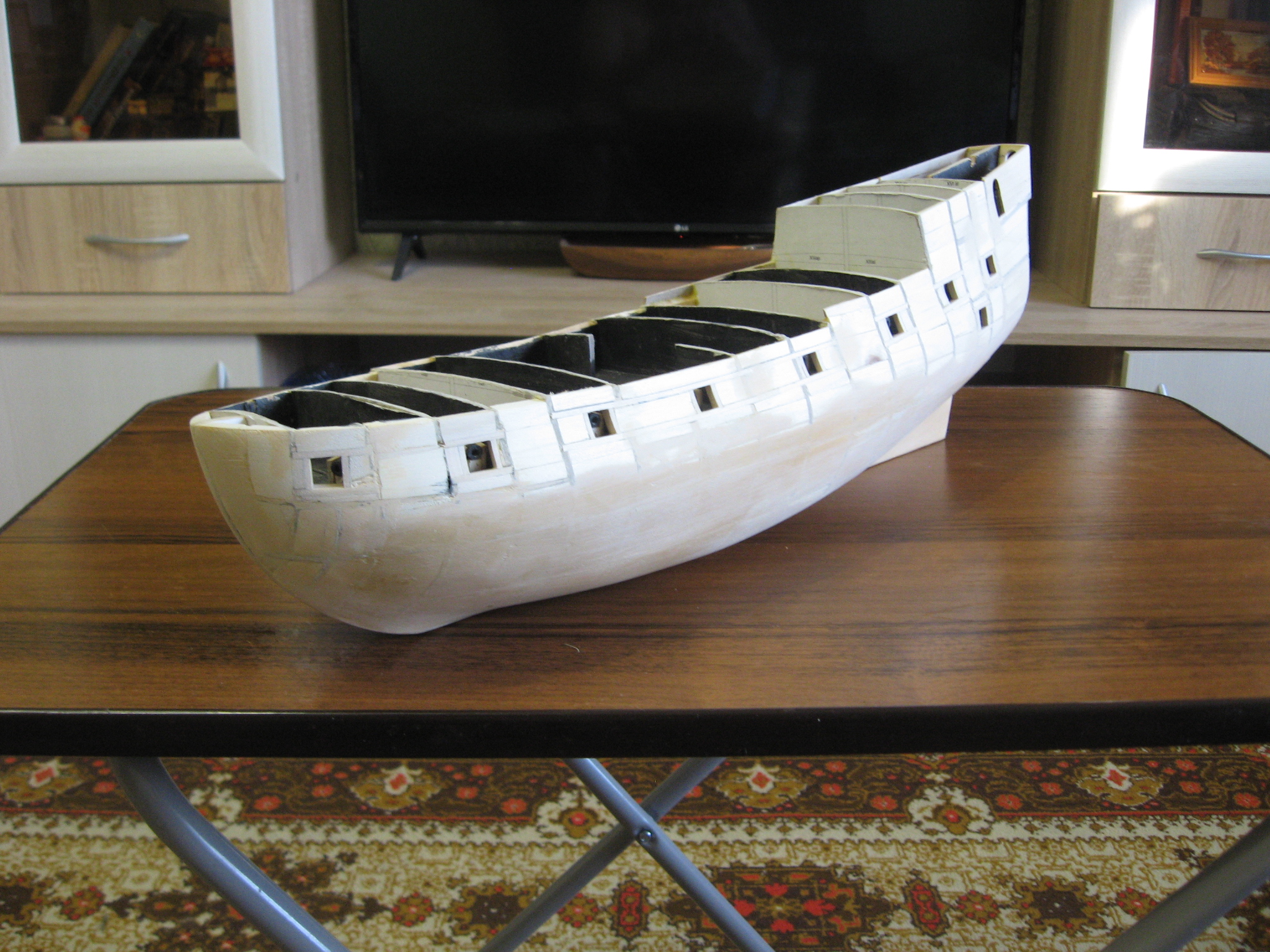

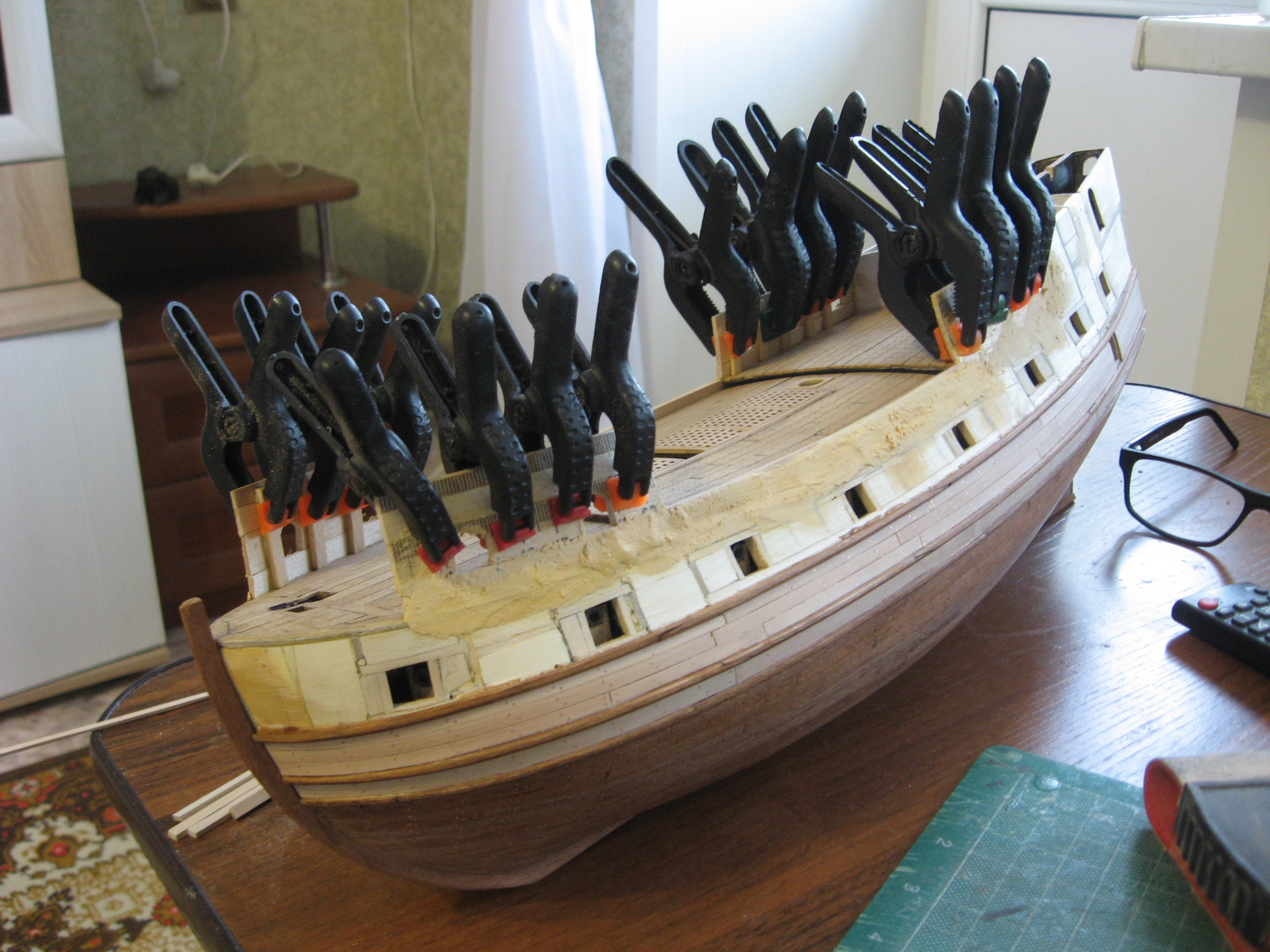

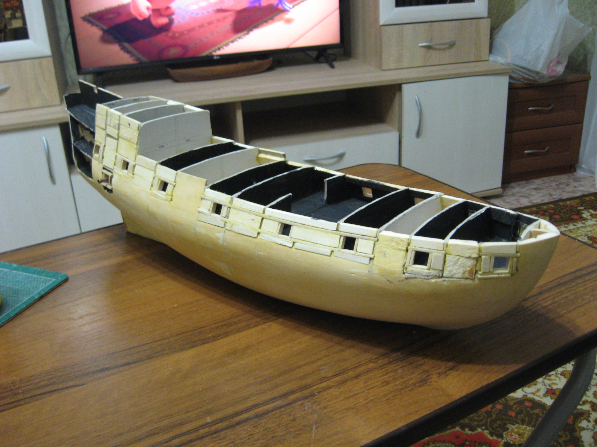

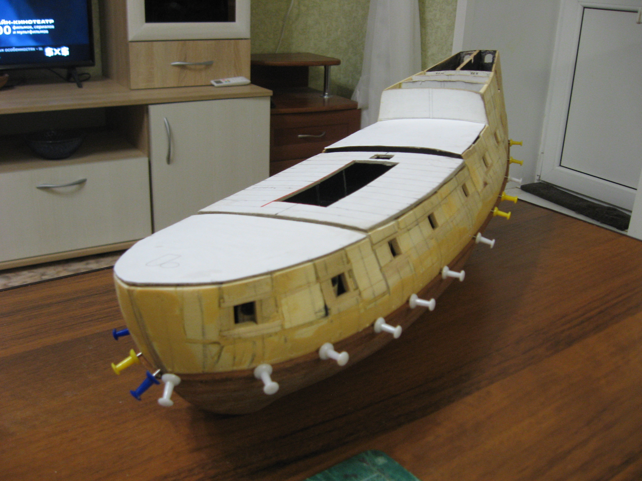

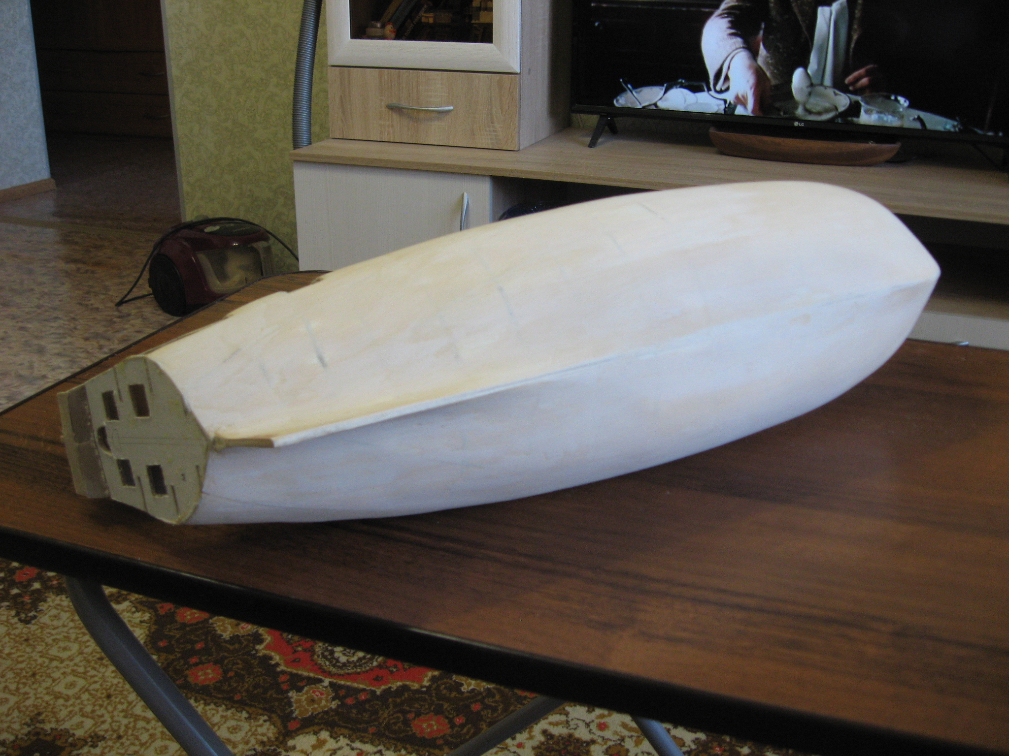

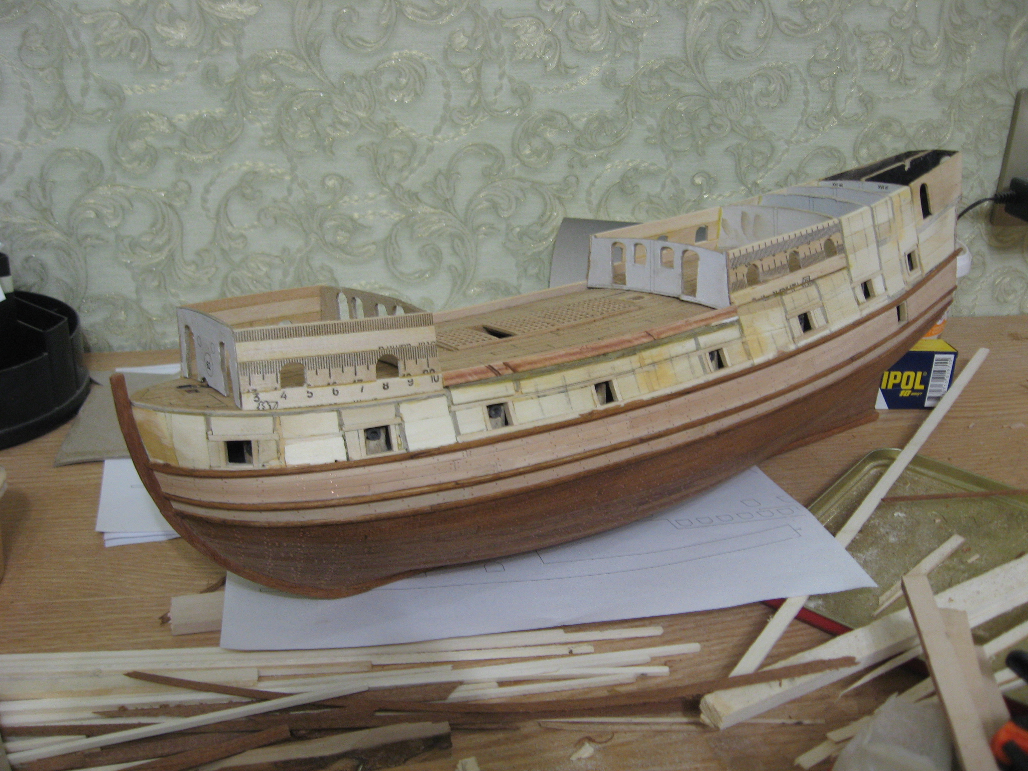

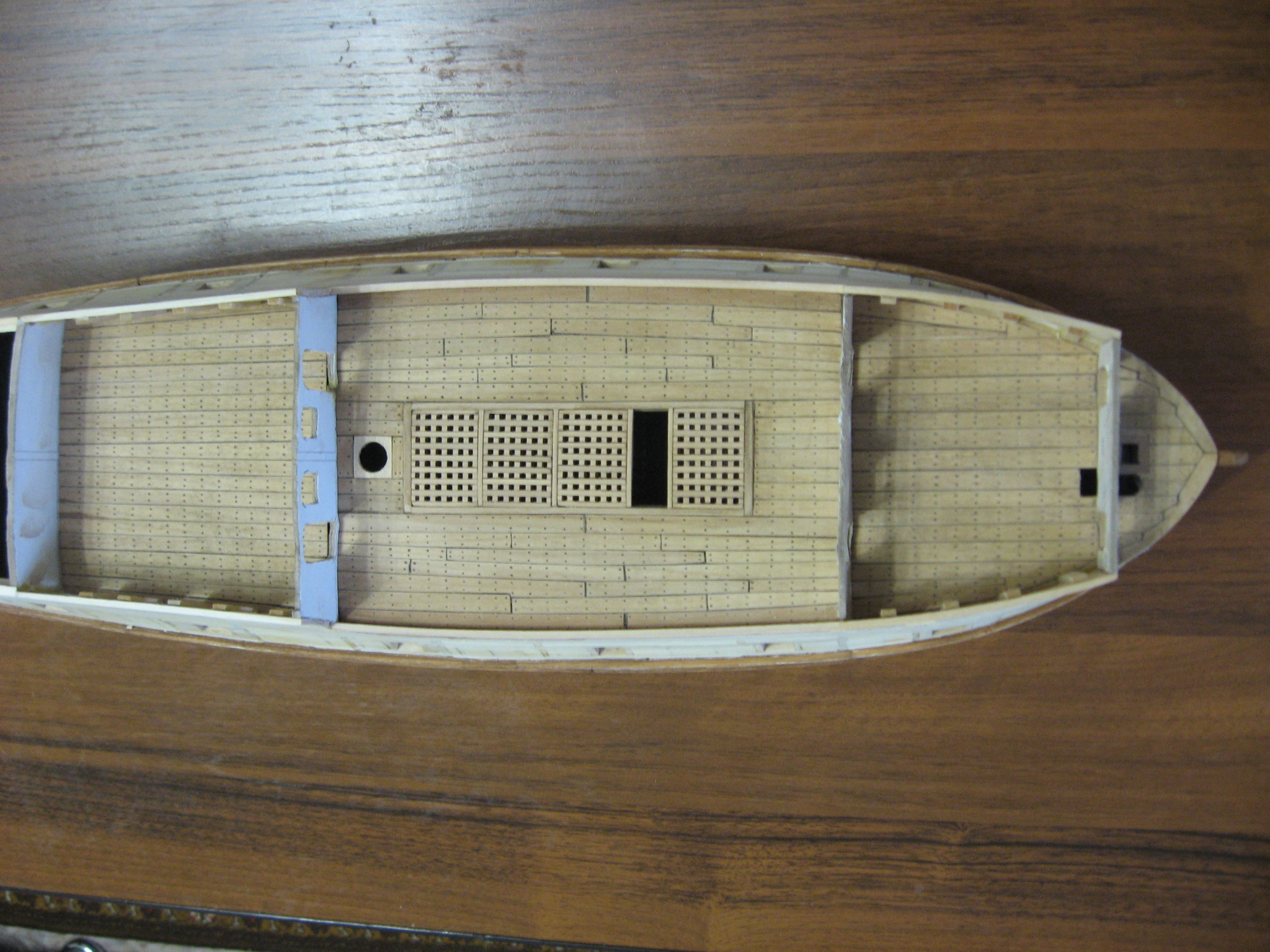

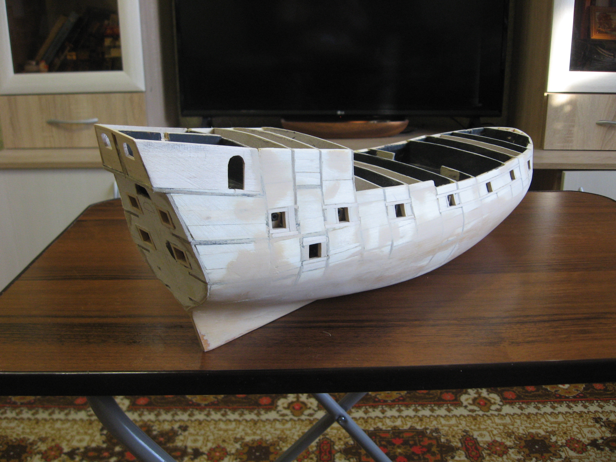

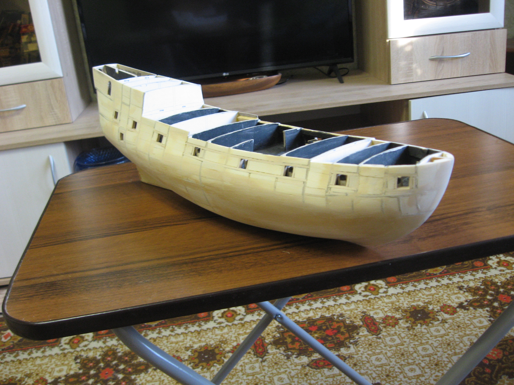

Вот что имеем на сегодняшний день. :) Позже добавлю еще несколько фото...

Миша добрый день. Ну вот и до ждались. :) Большая работа проделана отличное начало. С наступающим НГ тебя.
С уважением Сергей.

Сергей привет! Спасибо! Еще можно сказать самое начало...
И тебя с наступающим! :D

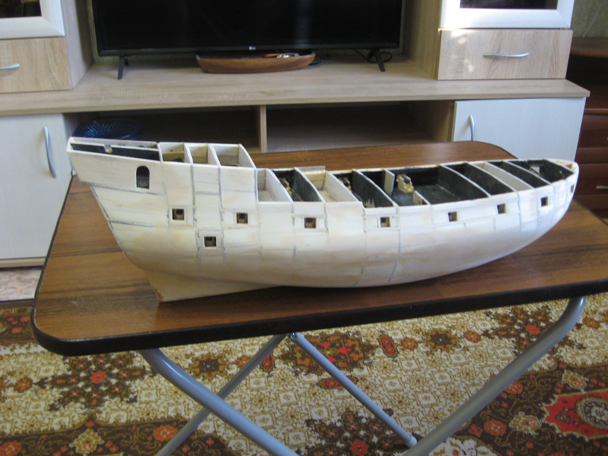

Михаил поздравляю с началом, с многообещающим началом!!! и с наступающим!
я так понимаю латунное гвоздевание?
Сообщения: 6012
Откуда: Казань
Благодарил (а): 258 раз
Поблагодарили: 505 раз
Re: Английский галеон "Revenge" 1/75
#11 Сообщение Kogan »
Евгений привет! Спасибо!!! :) И тебя с наступающим!
Гвоздевание (тоже по обыкновению) - медь. К концу работ над моделью, она приобретет темно-рыжеватый оттенок и при этом сохранит "металличность".
