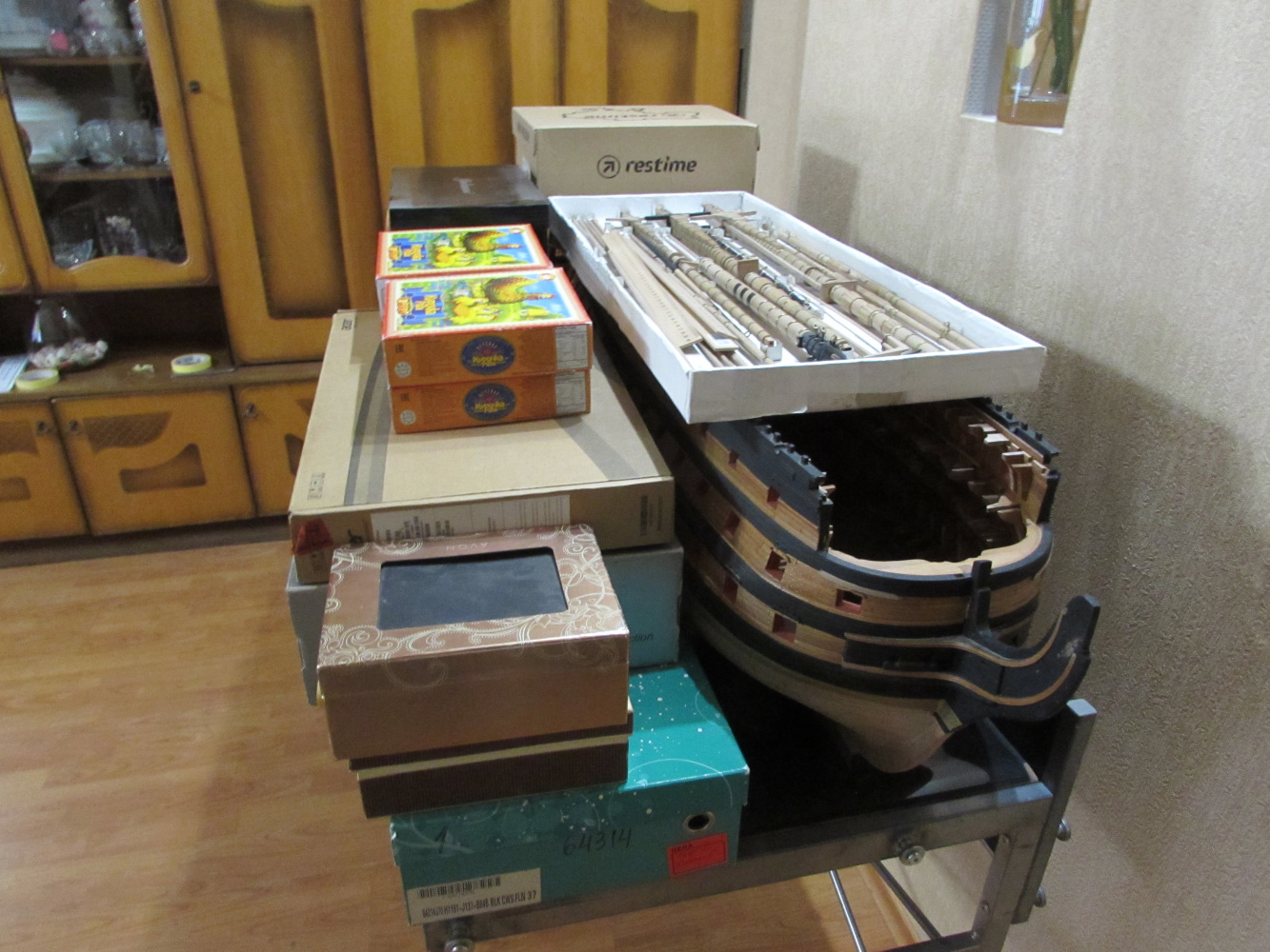

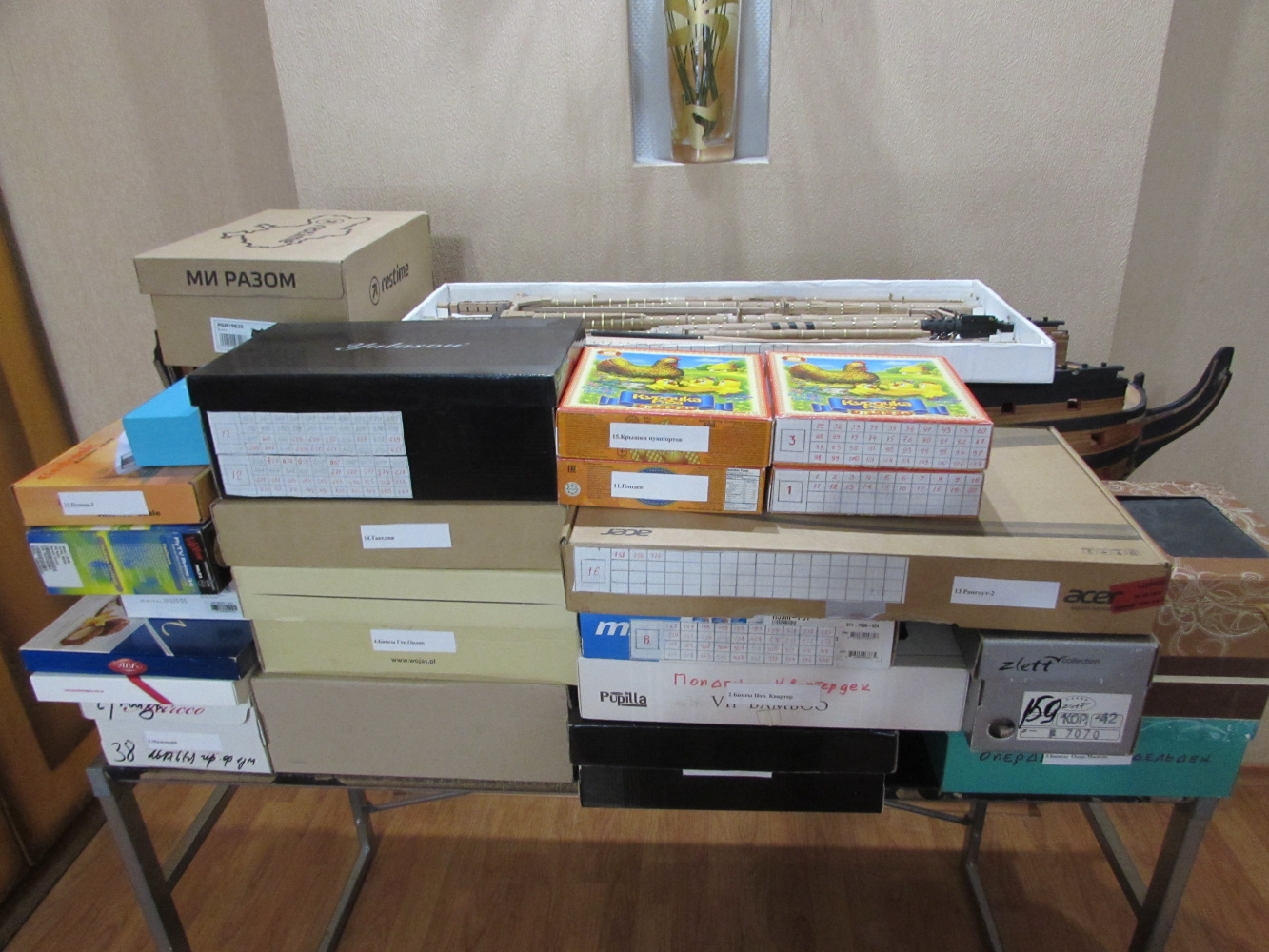

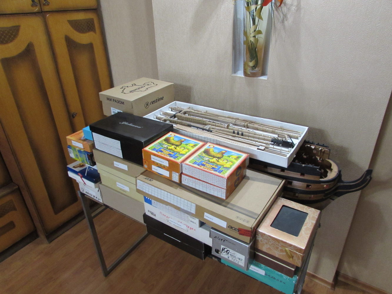

Здравствуйте уважаемые судомоделисты. 10 лет назад решил построить модель парусника. 4 года ушло на выбор прототипа, изготовление станков и оборудование мастерской, изучения анатомии корабля и работы с чертежами, заготовки материалов. За 6 лет изготовил набор для сборки модели парусника HMS Victory в масштабе 1:50 в количестве 1100 сборочных единиц.
Предлагаю вашему вниманию сбоку парусника принципу Патворка за 110 этапов.
Вот мой набор для сборки парусника. Задача на грядущие 110 недель детальки из коробок переложить в корпус модели.
Отчет первом этапе сборки - Обшивка корпуса модели медными пластинами - через неделю.

Здравствуйте, уважаемый ОлегМ. Огромное спасибо за заданные вопросы. Мой проект постройки модели парусника коммерческим не является. В конце 80-х прошлого века профессор МГИМО на лекции уведев у меня на столе книгу О. Курти, сказал: "Судомоделисты самые здоровые физически и психически люди". Свой кораблик я строю для здоровья. Я сделал корпус и 1100 деталей (сборочных единиц) модели парусника-набор для сборки модели. Всю работу по сборке разделил на 110 этапов, т.е. на каждом этапе буду устанавливать на модель 10 деталей (сборочных единиц). На каждый этап сборки имеется спецификация деталей (фото), планирую на каждый этап затрачивать 32 часа - это моя рабочая неделя. Ускорять процесс не вижу смысла. Патворок на мой взгляд замечателен по двум пунктам:
- есть ограничения по времени работы - удовольствие растягивается
- журнал - огромное количество интереснейшей информации

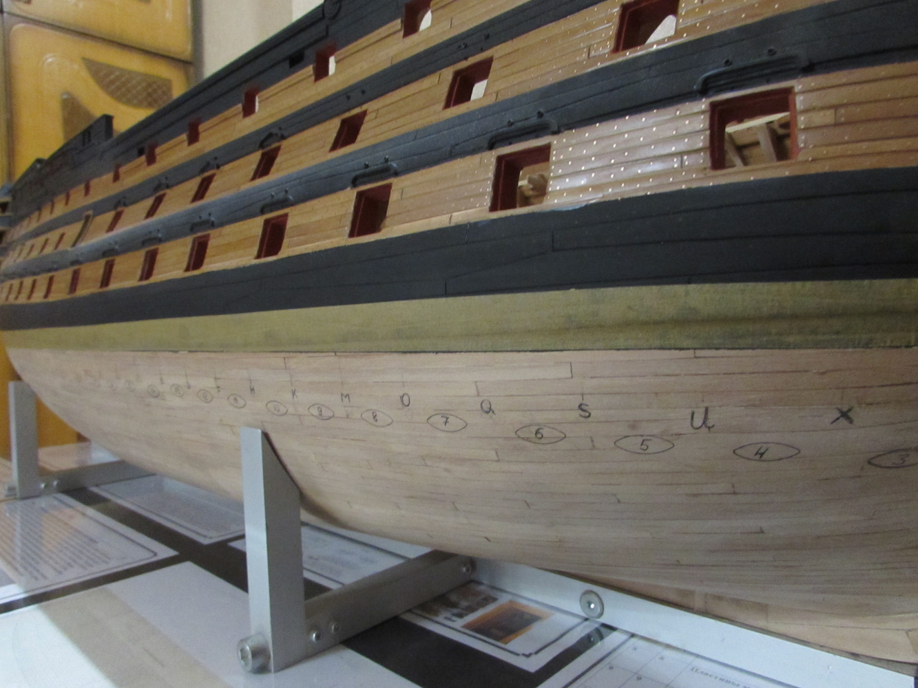

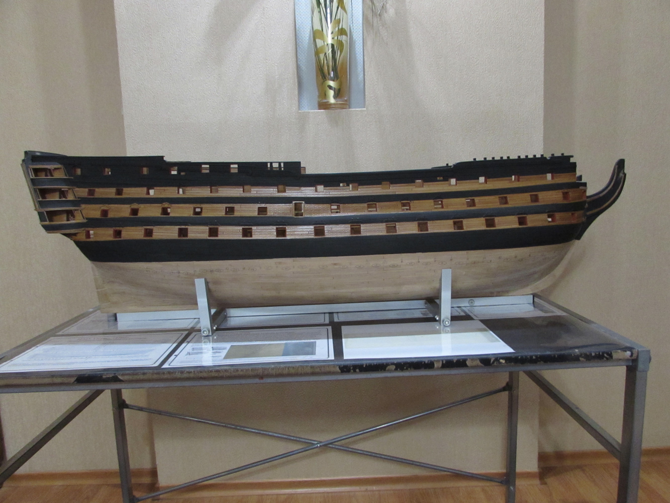

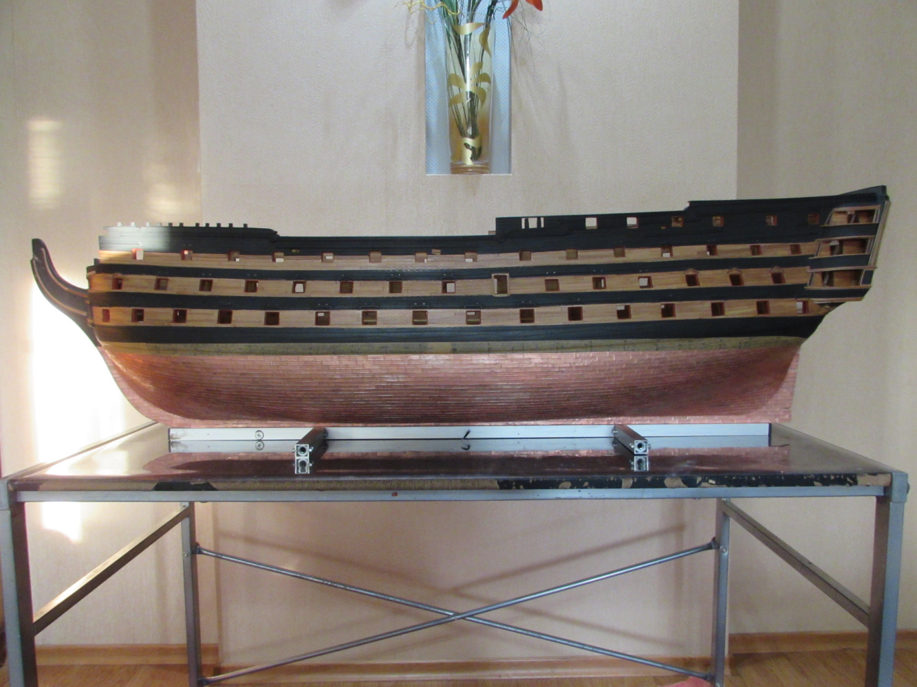

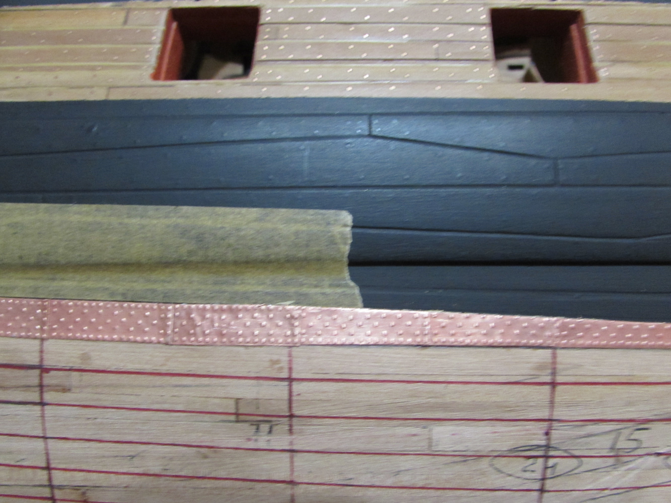

Так на фото или так и есть на самом деле: в районе миделя провал по линии бархоутов. И нижний бархоут от миделя в корму волна вверх.Nicolas писал(а): ↑Пн ноя 02, 2020 19:16 Здравствуйте уважаемые судомоделисты. 10 лет назад решил построить модель парусника. 4 года ушло на выбор прототипа, изготовление станков и оборудование мастерской, изучения анатомии корабля и работы с чертежами, заготовки материалов. За 6 лет изготовил набор для сборки модели парусника HMS Victory в масштабе 1:50 в количестве 1100 сборочных единиц.

Уважаемый Aex 74 спасибо за информацию моем косяке. Провал и волна действительно присутствуют.
Мою модель решил одеть в ливрею по моде Нельсона 1798-1813 г. Корпус окрашен в черный цвет с желтыми полосами по линии пушечных портов. Крышки пушпортов черные.
На паруснике бархоуты не проходят по линии пушпортов. В некоторых местах порты врезаны в бархоуты. Косяк в черных полосах окраски. Линии раздела переходят с корпуса на бархоут а также пересекают козырьки пушпортов и декоративные планки. Сделать правильное фото-со штатива и фокусом в центре модели пока не могу-с модели снят стапель. Исправить ошибку несложно. В проблемных местах снять лак и краску-нанести правильно линию между черным и желтым цветом и покрасит заново. Правда эта работа у меня запланирована на 108 этапе сборки. Но руки зачесались на исправление. Проблема № 1. Помогите найти решение
1.Как правильно размерить корпус Вики под покраску. 2.Как правильно делать фото модели.
Пишите. А я схожу к друзьям в автомалярку. Послушаю –что скажут.
Уважаемый Aex 74 еще раз огромное спасибо. Только начал сборку первого этапа, и уже есть проблема. Я очень доволен.

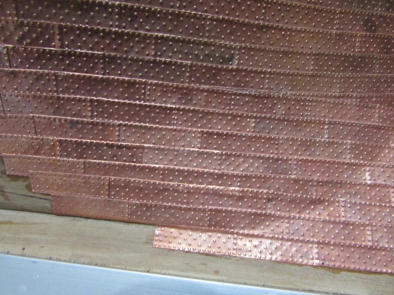

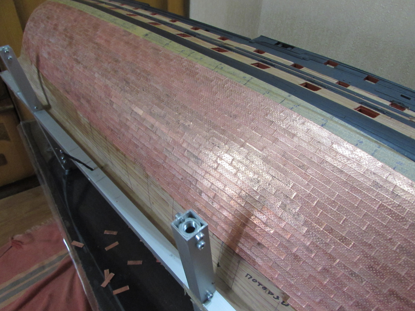

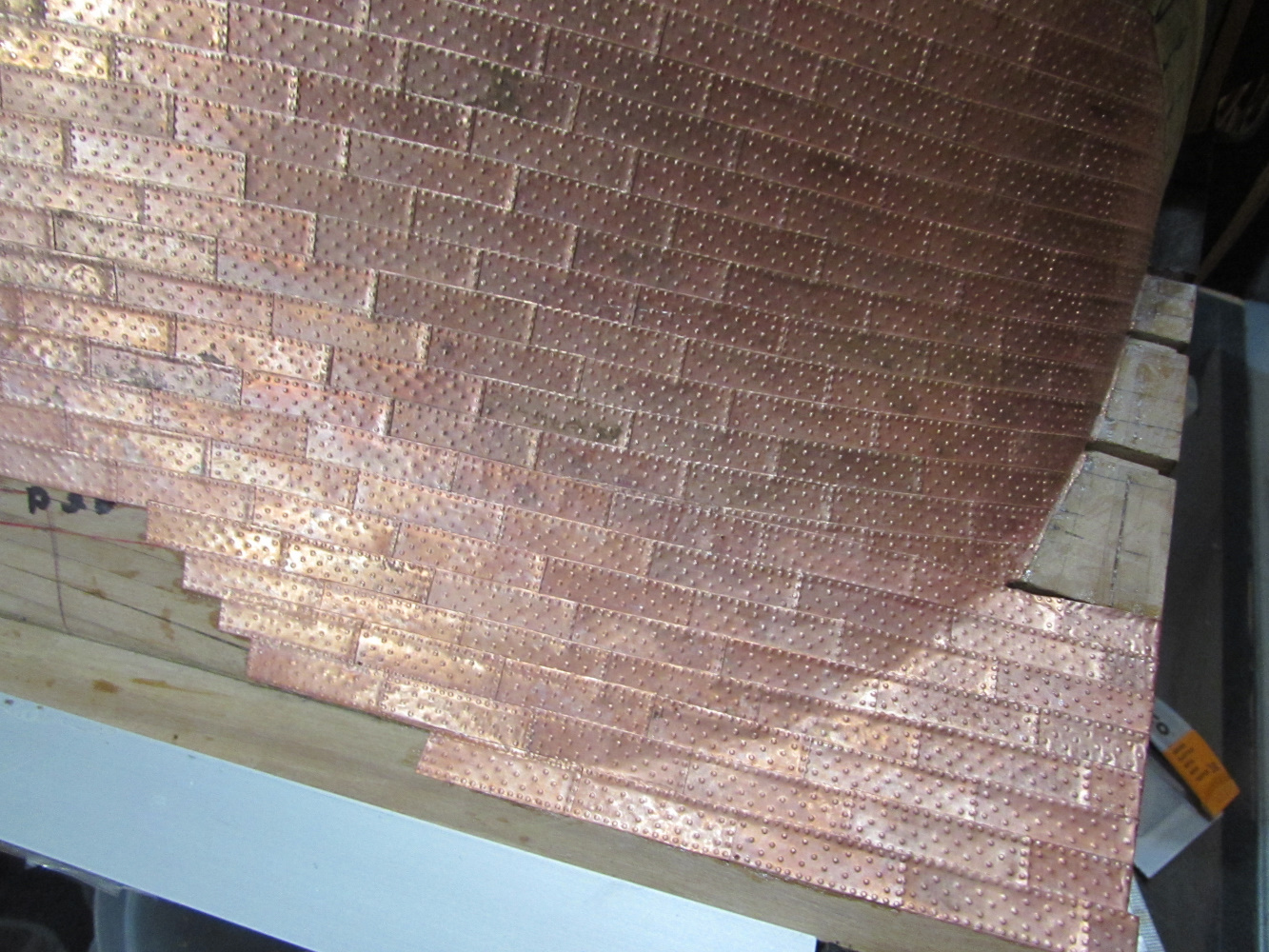

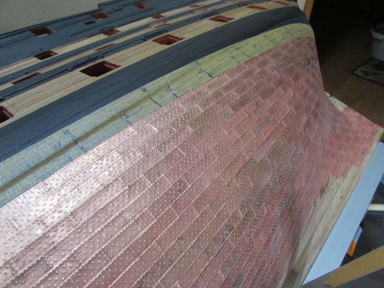

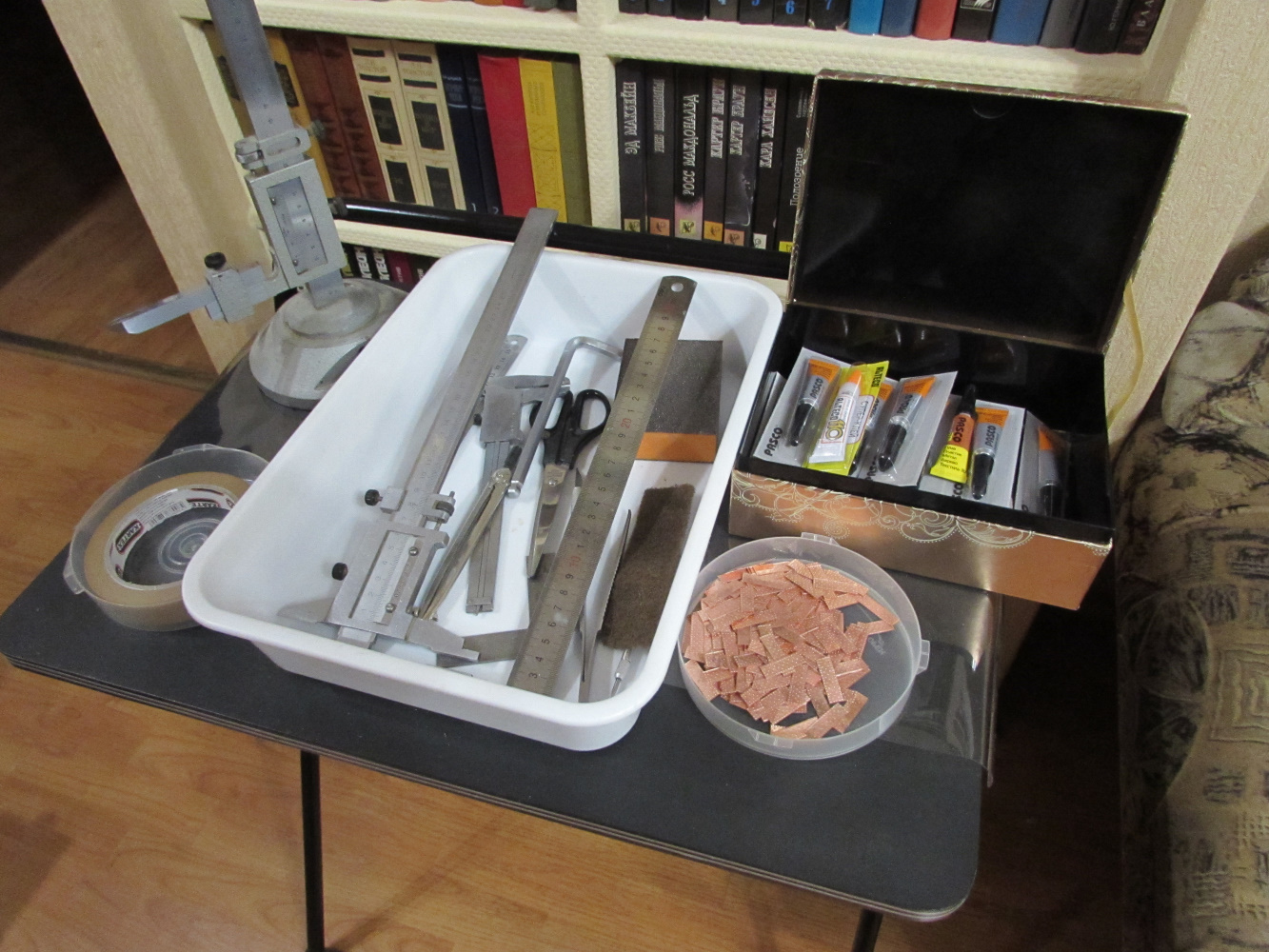

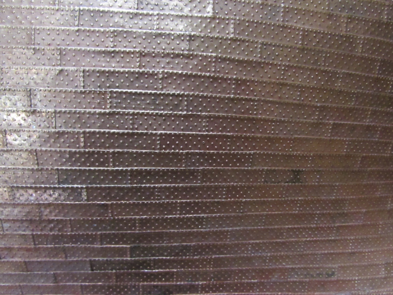

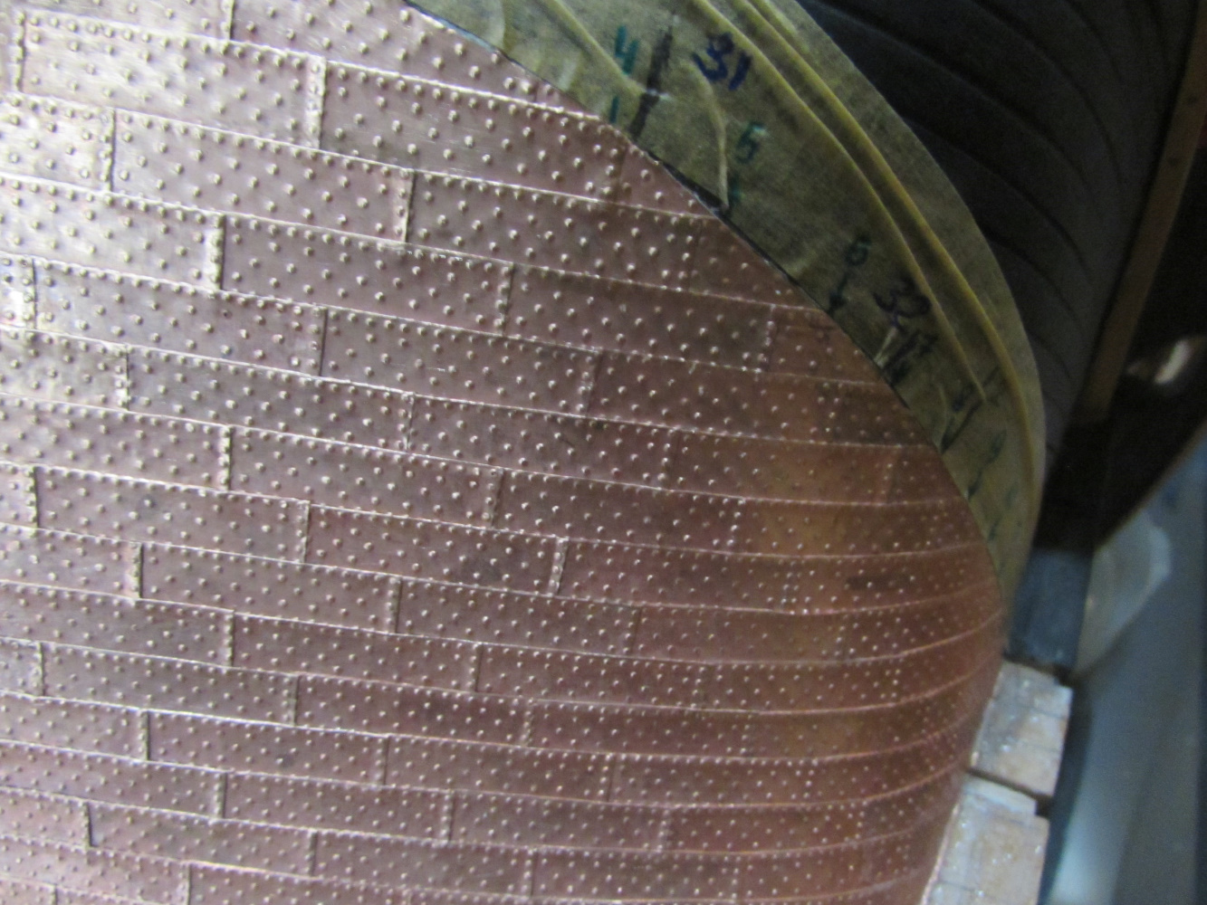

Этап №1 сборки.

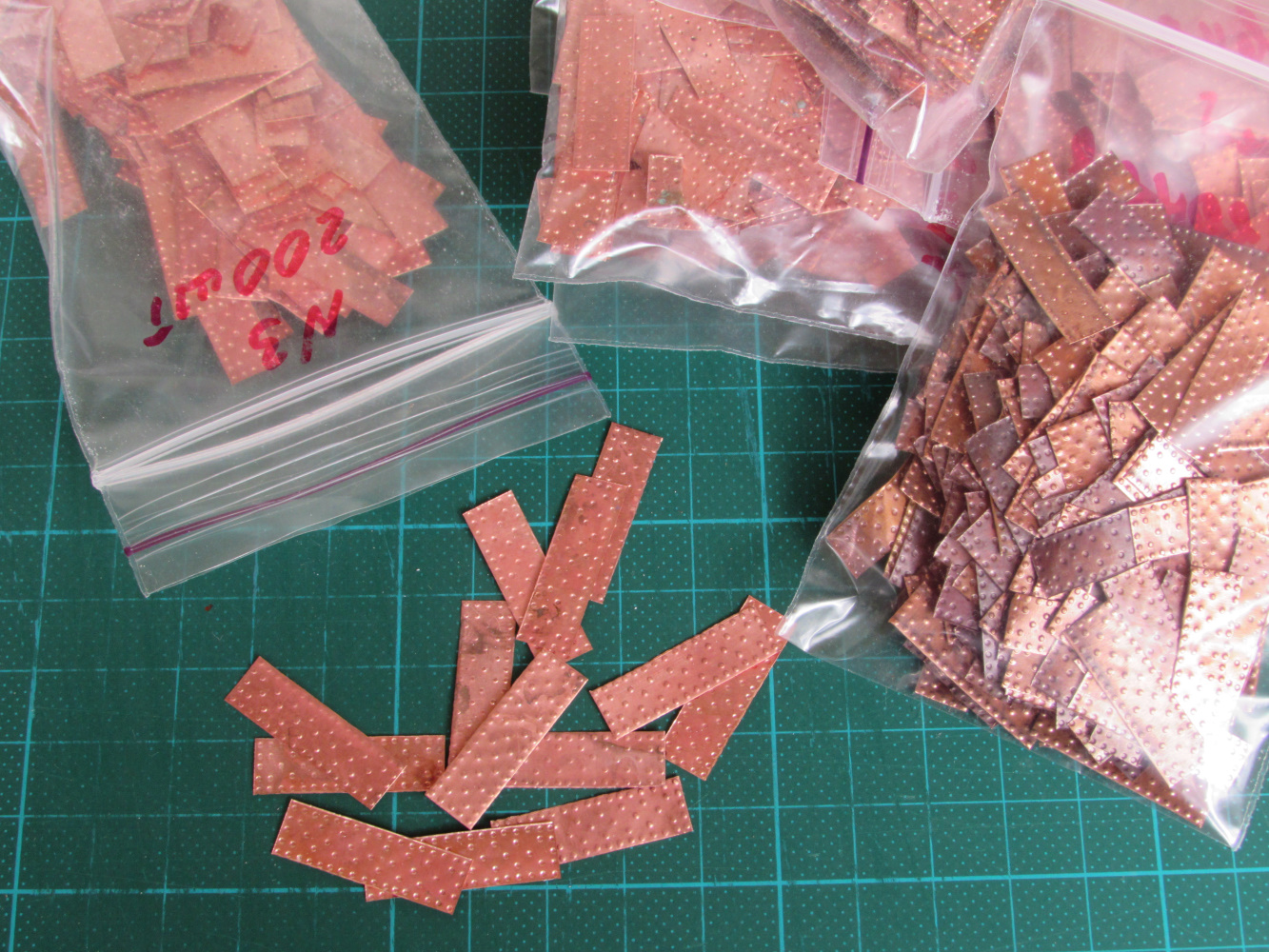

Пластины медной обшивки упакованы в 10 пакетов по 200 шт. Предстоит обшить левый борт модели
Укладка листов внакрой от кормы к носу и от ватерлинии к килю по технологии Дмитрия Шевелева
1. Подготовка корпуса модели (шпаклевка , шлифовка.)
2. Отбивка ватерлинии.
3. Разметка корпуса
4. Оклейка корпуса пластинами
5. Механическая отделка установленных пластин.
6. Химическая отделка установленных пластин.

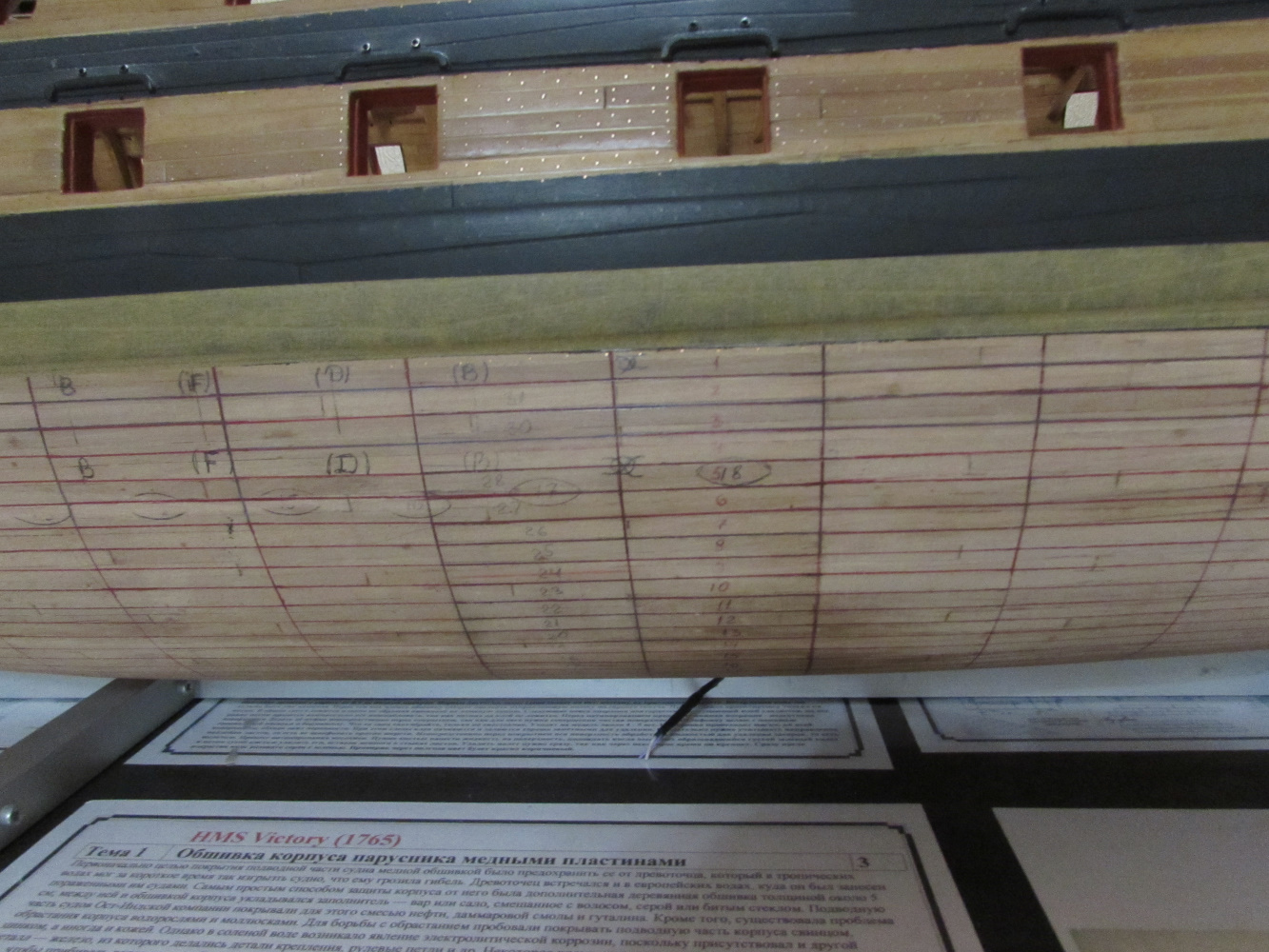

Я в техпроцесс внес свои корректировки.
Пункт 1. Корпус моей модели обшит рейками из груши сечением 3х5 мм, отшлифован и в шпаклевке не нуждается. Пункт 3. Полную разметку произвожу только по левому борту.
Пункт 4. Механическую отделку не произвожу. Т.е. если клей попал на лицевую поверхность пластины, я ее снимаю и устанавливаю новую. Пункт 5. Искусственного патинирования не делаю. Эксперимент по естественному патинированию через 2 года дал приемлемый для меня результат.

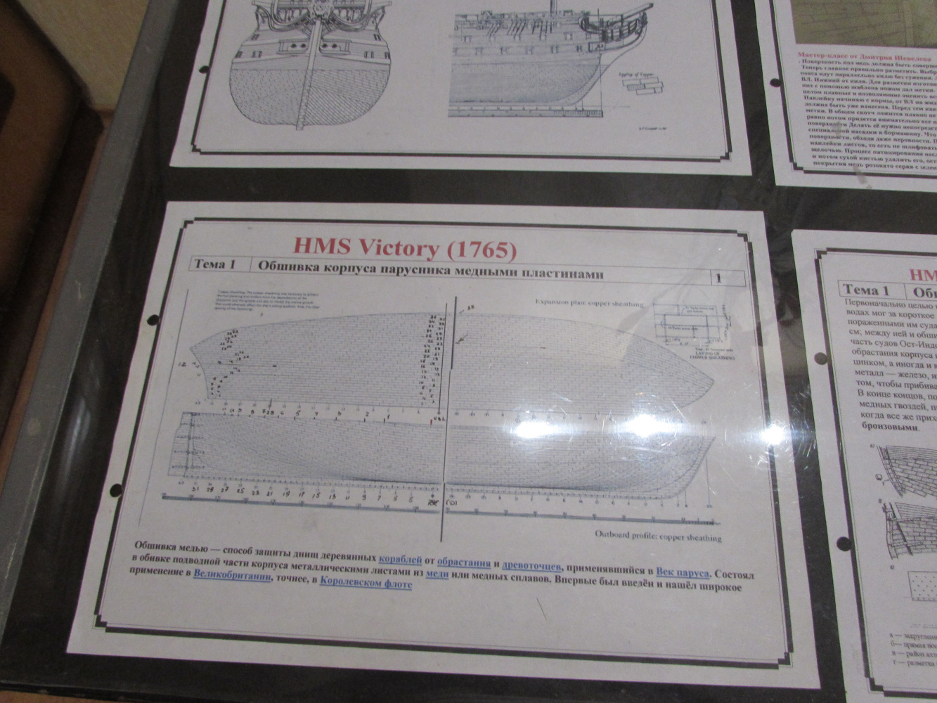

Схема раскладки из книги ALAN McGOWAN HMS VICTORY Her Construction, Career and Restoration

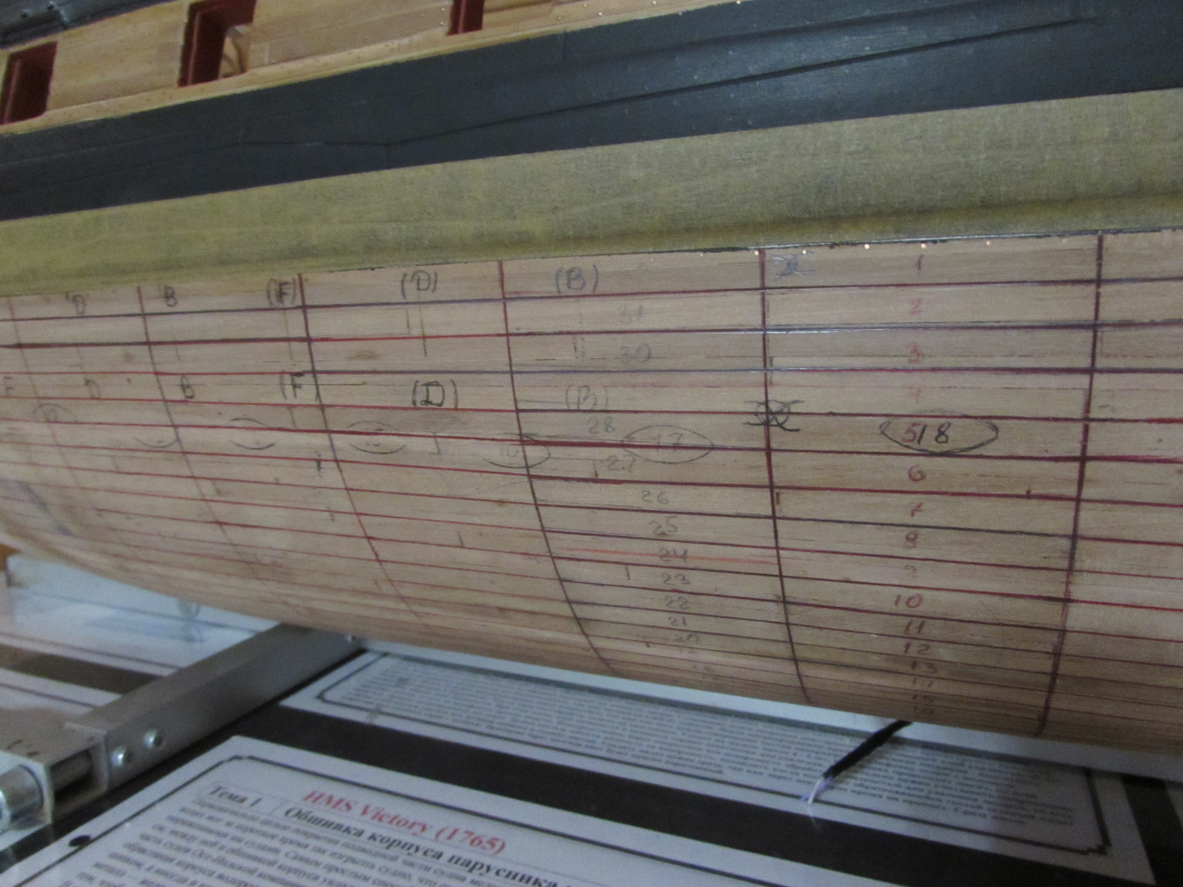

Разметку ватерлинии произвожу с помощью штангенрейсмаса.

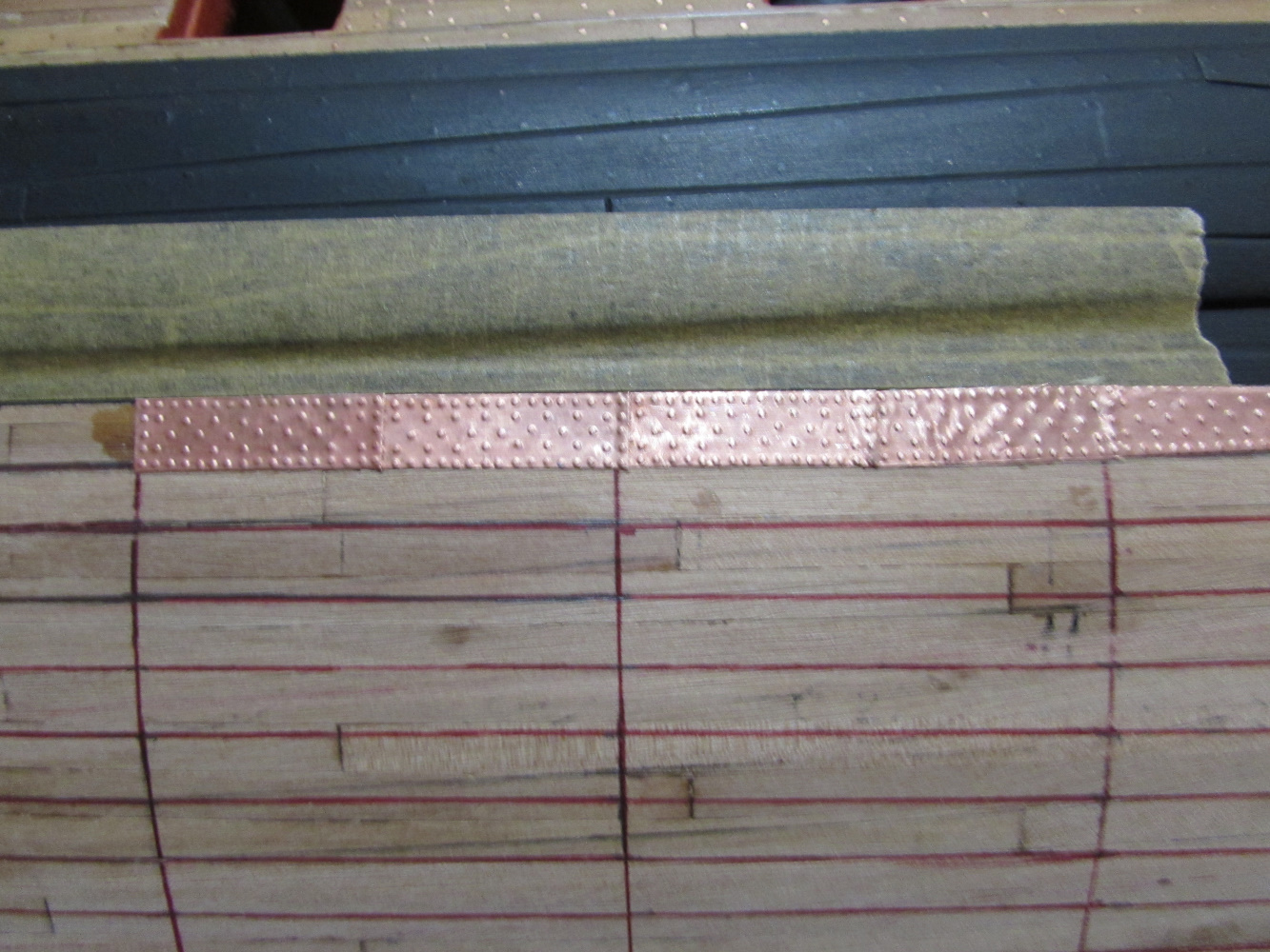

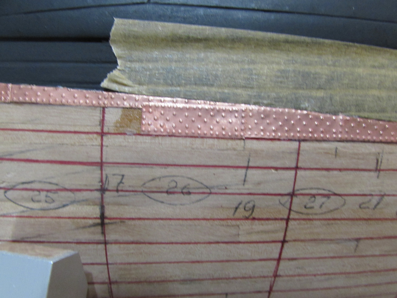

По ватерлинии клеим малярный скотч. На нем удобно отмечать точки начала и окончания поясов медной обшивки.
Размер медной пластины 1219-356 мм. В масштабе 1:50 24-7 мм

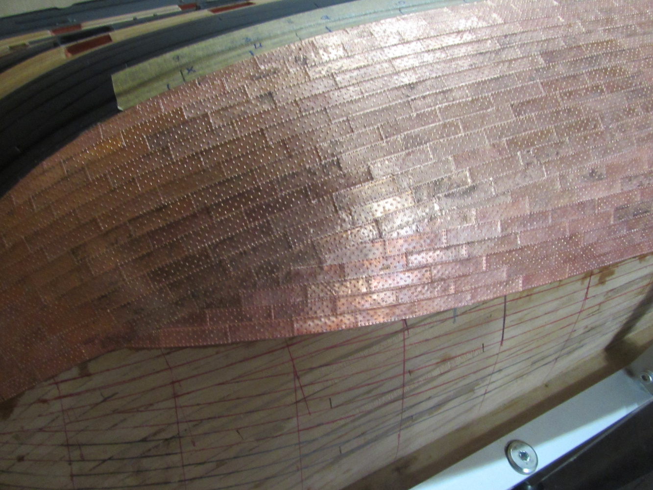

Используем клей цианокрилат. Клей наносим на поверхность корпуса и затем прикладываем пластину. Это позволяет избежать попадание клея на лицевую поверхность пластины. Очистка пластин от клея –операция трудоемкая. Проще изготовить новую пластину.
Не забываем о поясах-потеряях. На корпусе нанесены их места.
Постоянно сверяюсь со схемой раскладки. Корректировки пока незначительны.
Подводим итоги. У меня в сравнении со схемой на один пояс больше. Причиной является укладка пластин внакрой. Т.е. на каждом из 37 поясов обшивки я потерял 0,18 мм.
Работы этапа № 1 Завершены. Жду замечаний. Фото не художественные. Поэтому все косяки должны проявиться.
На этапе № 2 сборки планирую обшить правый борт модели медными пластинами, приклеить свинцовые пластины на киль и форштевень и установить модель на подставку. Отчет через неделю.
3. Разметка корпуса

Еще фото

Здравствуйте уважаемый Сергей. На постройку корпуса затрачивается 5% времени,необходимого для постройки модели.Из трех способов постройки корпуса-скорлупа, фанерный каркас и шпангоуты на киле я выбрал последний-пожалуй самый архаичный.Он подробно описан в литературе.И вообще, так уже никто не строит-так зачем показывать.От фанеры отказался-очень капризный и непредсказуемый материал.Хотя на авиазаводе мне презентовали ну очень хорошую фанеру.А до скорлупы мне еще расти и расти.
Я собираю модель из набора.Разработчик-то есть я- решил корпус модели поставлять в наборе в готовом виде.
Из всего цикла постройки решил выложить только сборку с целью что Вы уважаемые судомоделисты укажете на все мои ошибки и я постараюсь их исправить.В модели как и в жизни можно исправить все.

На фото образец корпуса для поставки в наборах? Эммм..если честно впечатление мягко говоря не ахти. Для тестовой сборки можно простить, а как готовое изделие - нет
