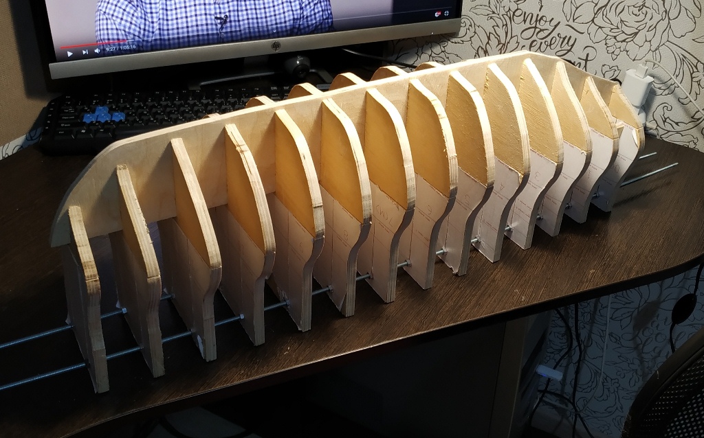

Всем привет. Меня зовут Саша, мне 30 лет, в судомоделизме ровно год, построил одну Китовую модель и решил попробовать построить корабль с нуля. :D
Итак, решил создать свой первый в жизни блог в надежде на вашу помощь, подсказки и тыканье носом в косяки. Поэтому заранее прошу прощение за глупые вопросы. Но перед тем как задать вопрос, я честно пытаюсь найти ответ на форуме.
Выбрал этот фрегат потому что хотелось построить именно француза 17-го века, но небольшого, и с хорошими чертежами. Как я понял, данный корабль является собирательным образом французских фрегатов 5-го ранга 17-го века. Отсюда скорее всего появится куча вопросов.
Глава 1. Корпус.
Метод создания корпуса выбрал скорлупу по толстым шпангоутам. Чертежи вставил в векторную графику, обвел 14 шпангоутов. Отступил 3 мм вглубь. Это и будут мои шаблоны. Те же манипуляции провел и с килевой рамой. На чертеже ответил наиболее важные уровни при разметке корпуса. Распечатал. Наклеил на фанеру. Шпангоуты - 10 мм, Киль - 8 и 4 (в узких местах) мм. Вырезал, сделал надрезы, где будут ломаться шпангоуты. По верху все шпангоуты на одном уровне, что бы удобнее было работать с обшивкой вверх тормашками. Наколотил временный киль. Усилил шпангоуты двумя шпильками 8 мм. Отмалковал. Специально выложил фотографии "фас" Ровно ли малковал? Сохранены ли обводы? Удаляемые части покрыл льяным маслом (говорят, что меньше приклеивается, тем самым лучше удаляется).

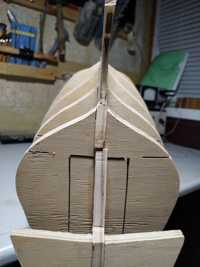

Продолжение стройки... обшил корпус первым слоем, зашкурил. Обводы получились вроде ровно. Кстати, в процессе зашивки, немного запутался с носовой частью. Пришлось отрывать. И тут я понял, что даже по маслу, все приклеилось намертво. Пришлось отрывать половину борта и удаляемые части шпангоутов дополнительно обклеил еще малярным скотчем.
Еще у меня появилась мысль, что я корпус делаю немного неправильно. Я зашиваю до верха перил. Как я понял надо зашивать до уровня нижнего планширя. Потом туда врежутся верха шпангоутов и на них нанизывается планширь. Поправьте если не прав, пожалуйста.

А вы малковку шпангоутов не делали??? Так по живому и обшиваете?

Syxap писал(а): Вс фев 16, 2020 23:42 ...понял, что даже по маслу, все приклеилось намертво. Пришлось отрывать половину борта и удаляемые части шпангоутов дополнительно обклеил еще малярным скотчем.
Страхи... Всё нормально отбивается лёгким ударом молоточка. :) ПВА не приклеется к маслу намертво...
Syxap писал(а): Вс фев 16, 2020 23:42 ...появилась мысль, что я корпус делаю немного неправильно. Я зашиваю до верха перил. Как я понял надо зашивать до уровня нижнего планширя. Потом туда врежутся верха шпангоутов и на них нанизывается планширь. Поправьте если не прав, пожалуйста.
Могу привести в пример лишь собственный опыт :
Когда граница борта размечена и отрезано лишнее , делаются пропилы ( расчерченные под уголок)
Вклеиваются рейки с запасом внутрь и наружу...
И , уже потом , подгоняются под скорлупу.
Мне показалось , что у тебя в этом месте :
...уж слишком большой излом. Может недостаточно отмалковал или ракурс фото такой?

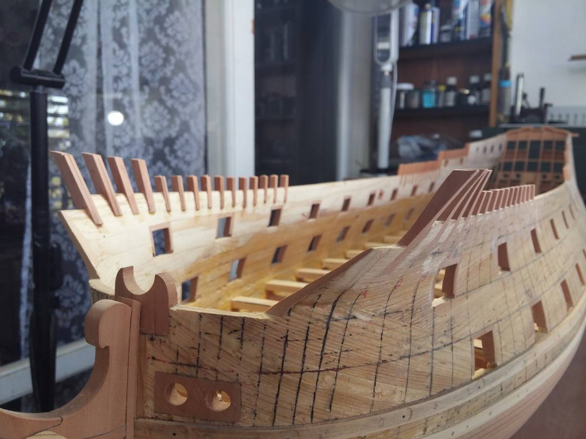

Добрый день, с интересом слежу! Присоединяюсь к словам Андрея и хотел бы уточнить ещё некоторый момент: в теоретической части если просто отнимать на всех шпангоутах по 3мм (толщина черновой обшивки), то будет набегать к носу и корме ошибка как на фото.
На стапеле Le Fleuron 1729 1/48
