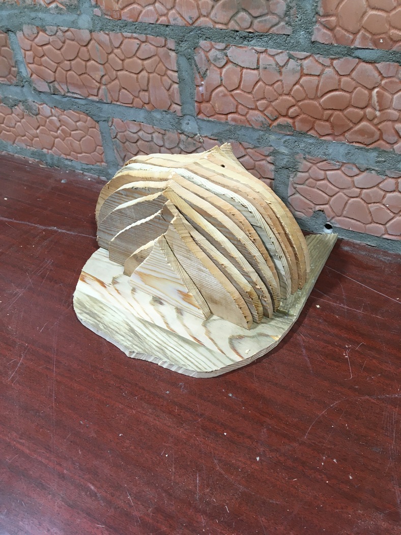

Прикинул все за и против, и всё-таки остановился на 48м масштабе. Не хотелось бы делать упрощения или не делать вообще какие-то детали...
И так, спустя некоторое время имею пол мешка опилок и заготовки шпангоутов.
Изначально хотел делать корпус по технологии Дмитрия Шевелева, но в отсутствие легких пород древесины решил делать скорлупу, как у Le Fleuron Андрея Кудина - будет полегче и достаточно прочно.
На стапеле Le Fleuron 1729 1/48
С уважением, Андрей

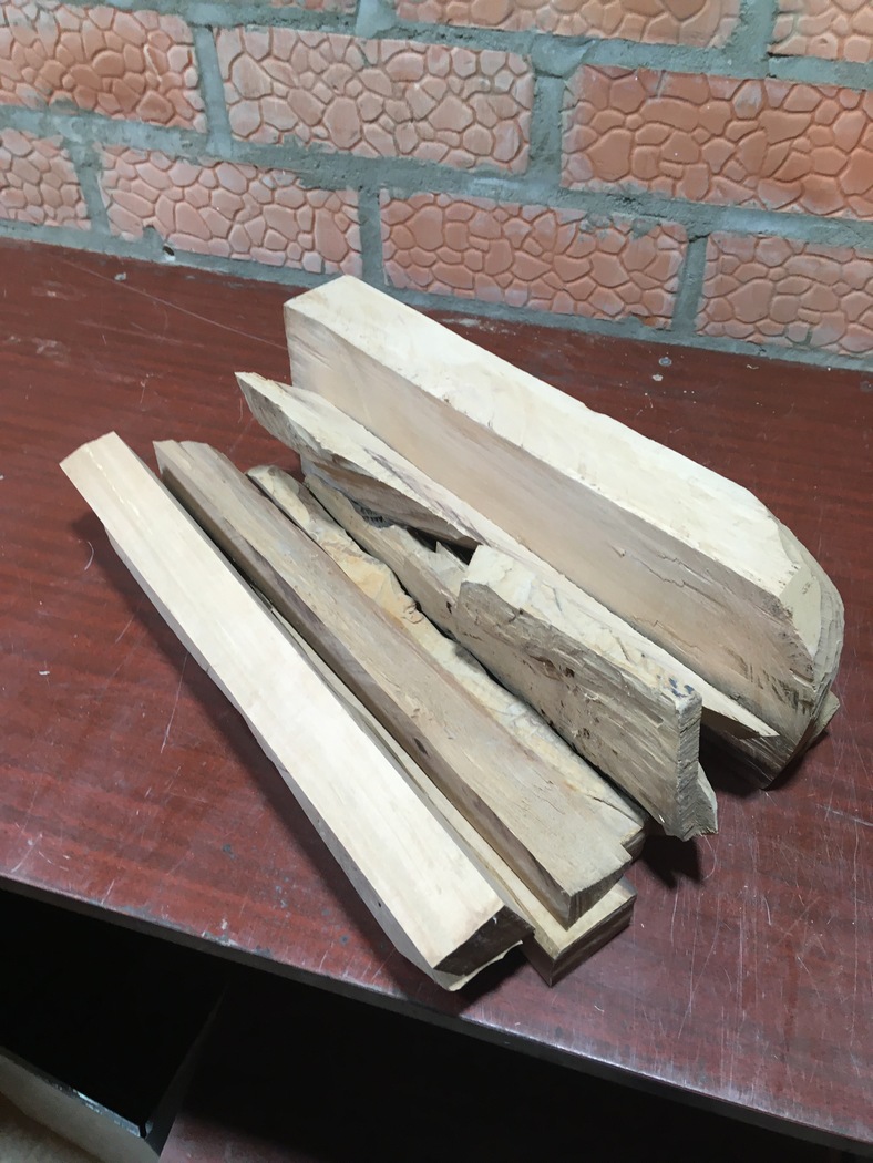

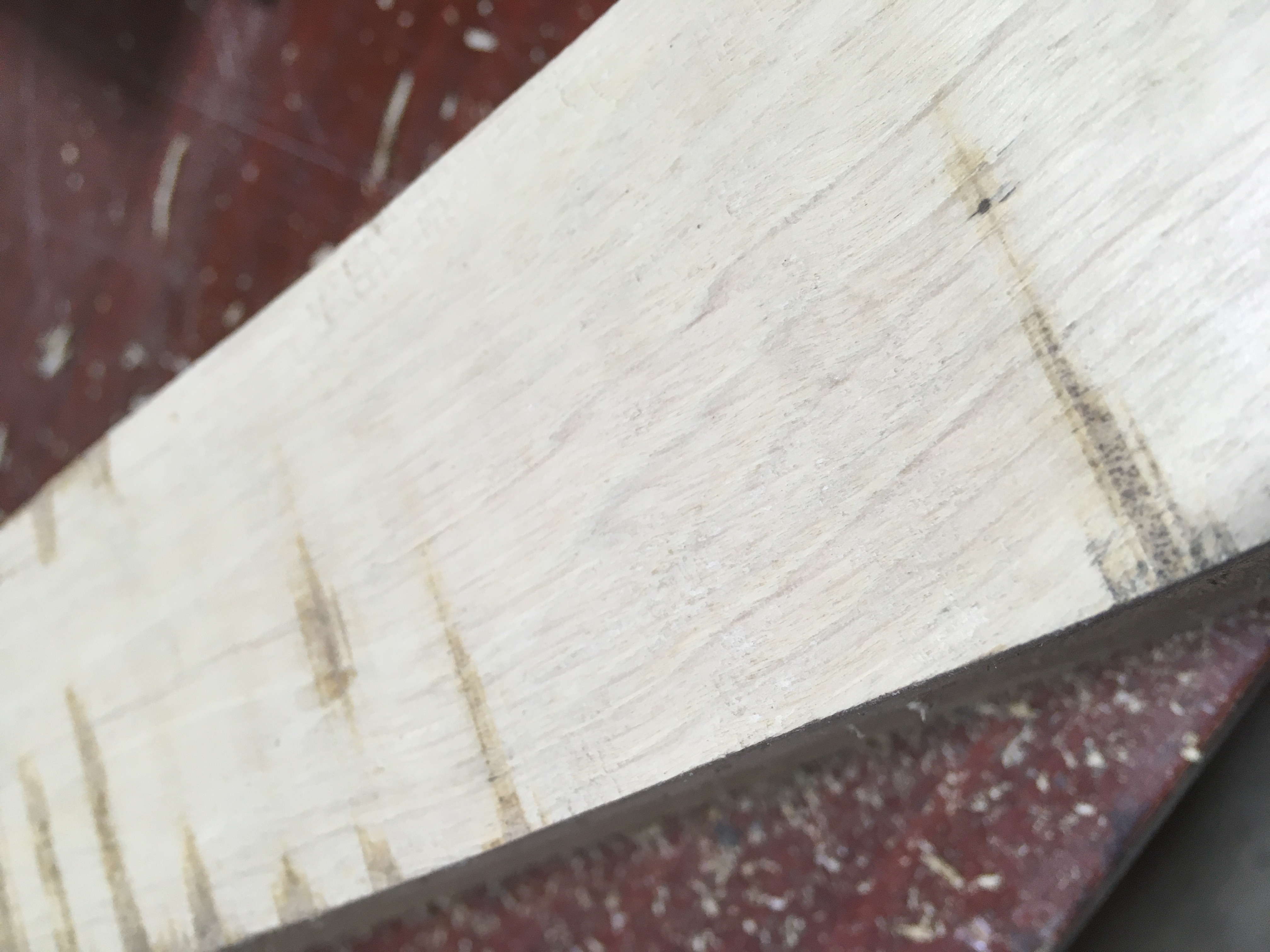

Надеюсь мне хватит того, что у меня есть. После черновой сделаю заготовки и посчитаю. Заготовил грушу, есть куски красного грецкого ореха. Есть много абрикоса.
Есть большой брусок, не могу понять, что за древесина - очень плотная и тяжелая, может это дуб?
С уважением, Андрей

Andrei Shaimardanov писал(а): ↑Ср дек 25, 2019 14:02 Надеюсь мне хватит того, что у меня есть. После черновой сделаю заготовки и посчитаю. Заготовил грушу, есть куски красного грецкого ореха. Есть много абрикоса.
Андрей добрый день. А что за красный грецкий орех? Фото можно показать? Я использую но только молодой грецкий орех он ровного белого цвета. Есть и "возрастной" вот он весь перепелесовый и серый коричневый и красные вкрапления и фиолетовые а вот на чисто красный хотелось бы взглянуть. Абрикос чёрного цвета классно смотрится на витрины можно использовать - на модель не знаю (?!) не использовал никогда.
С уважением Сергей.

Орех не однородно красный, прослойками, но выкроить небольшие участки можно. На блоки к примеру или пушечные лафеты может быть.
