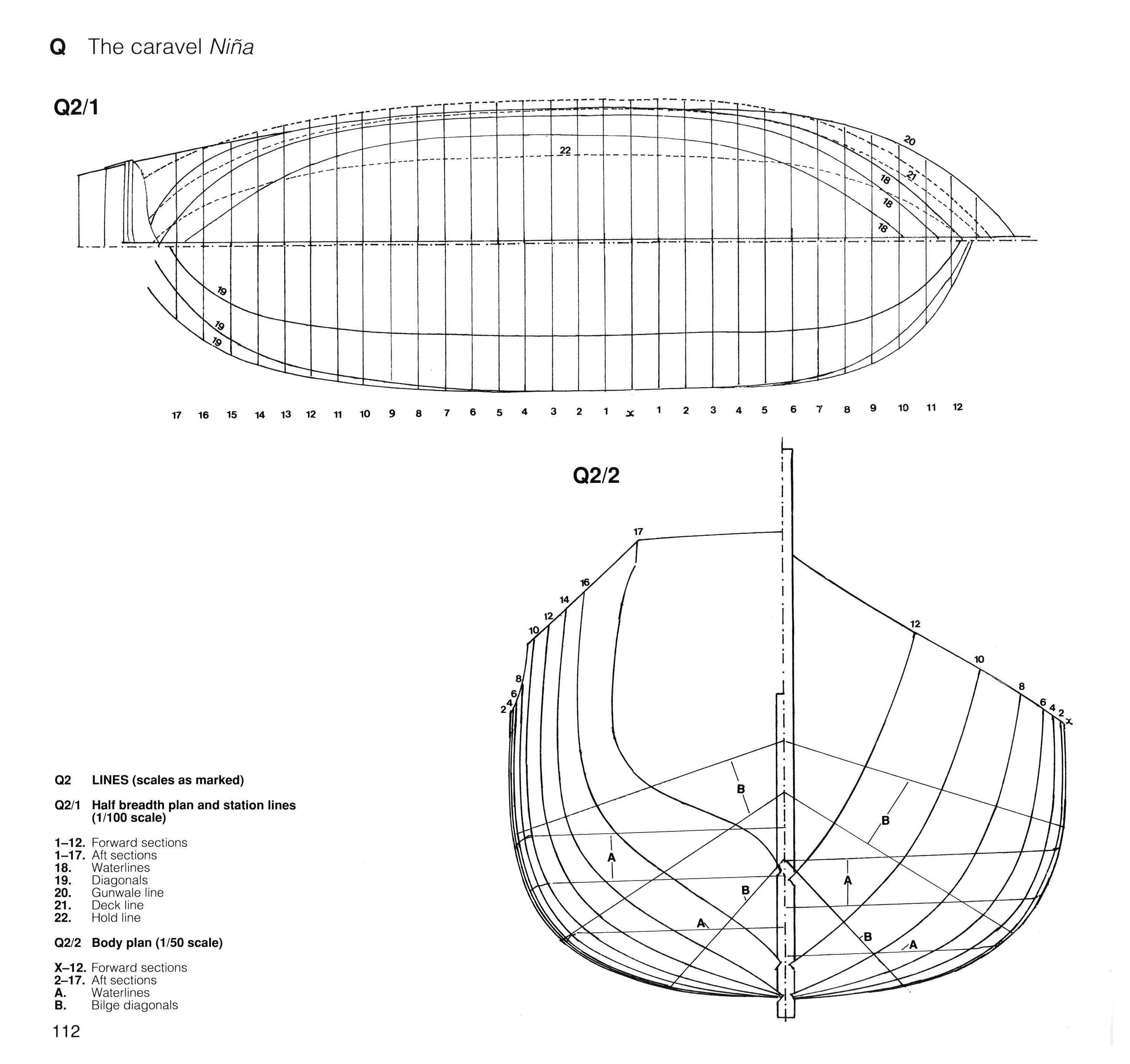

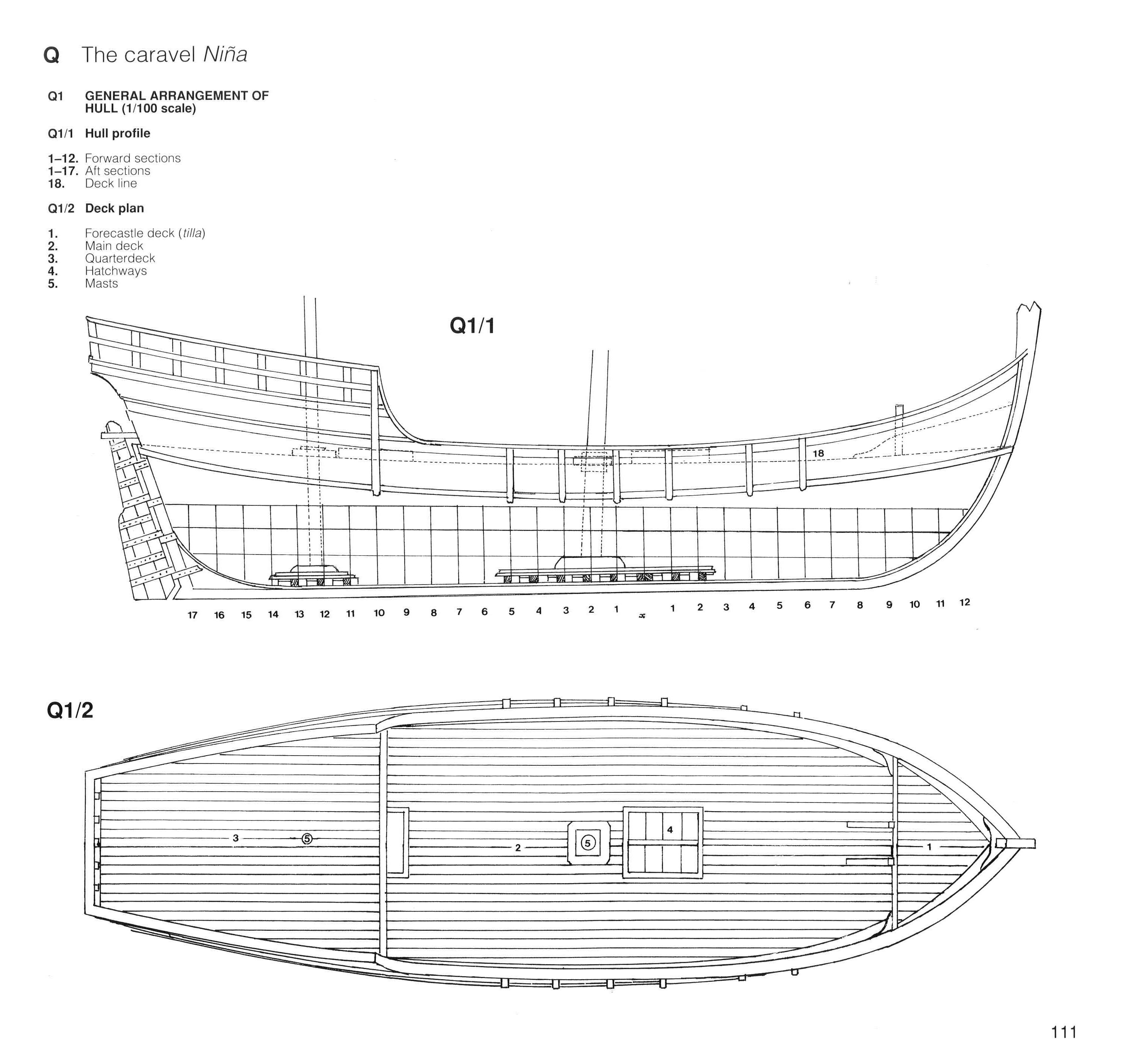

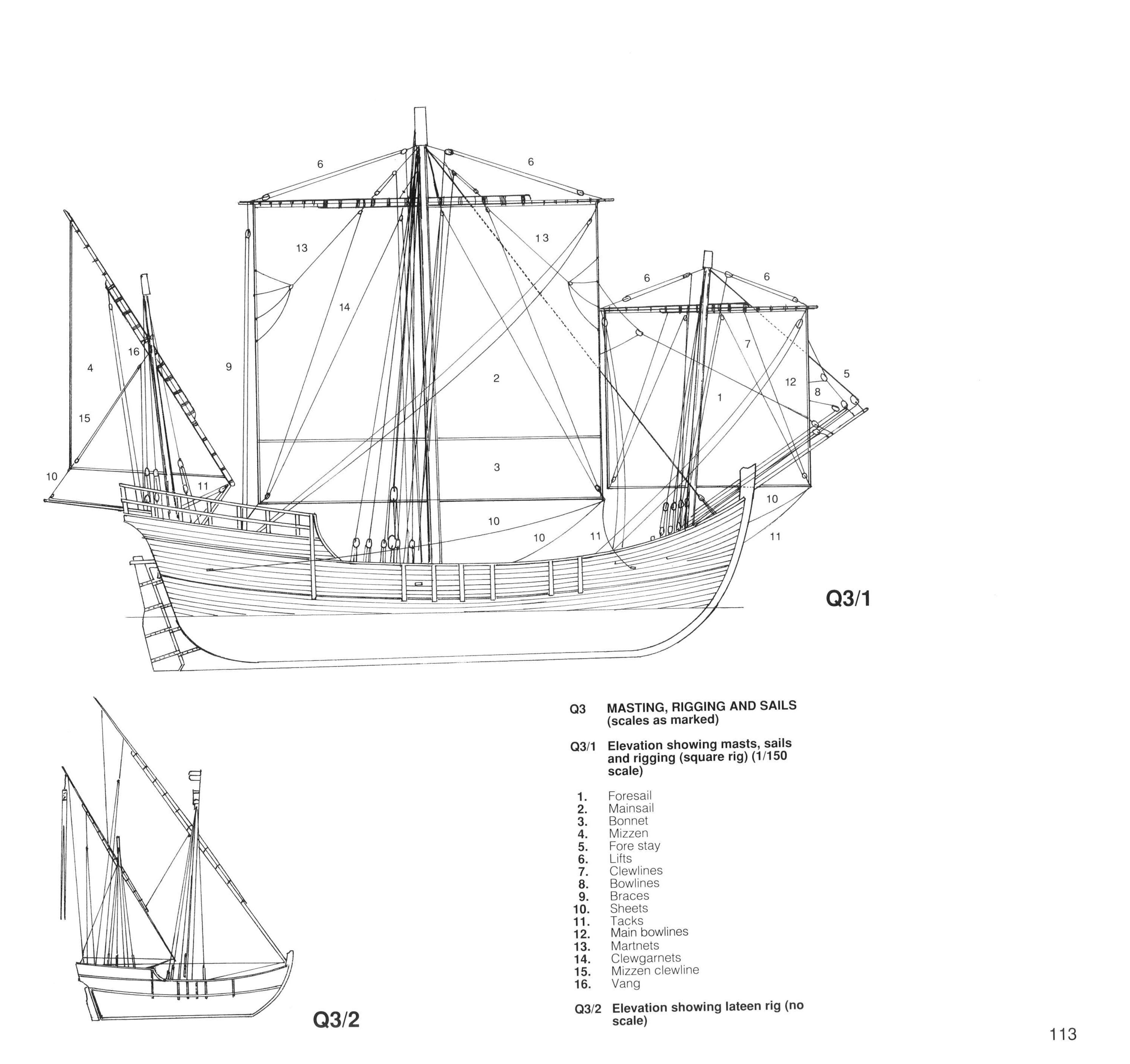

А почему не хотите чертежами из Анатомии кораблей Колумба воспользоваться?

Такого у меня нет(сейчас есть благодаря Вам).Спасибо,буду пытаться пилить что то усредненное

Еще есть неплохие чертежи в польском журнале Modelarstwo Okretowe №14 (1/2008): http://modelfan.ru/2273-modelarstwo-okr ... 12008.html
Там немного напортачено с такелажем, но в целом весьма неплохие.

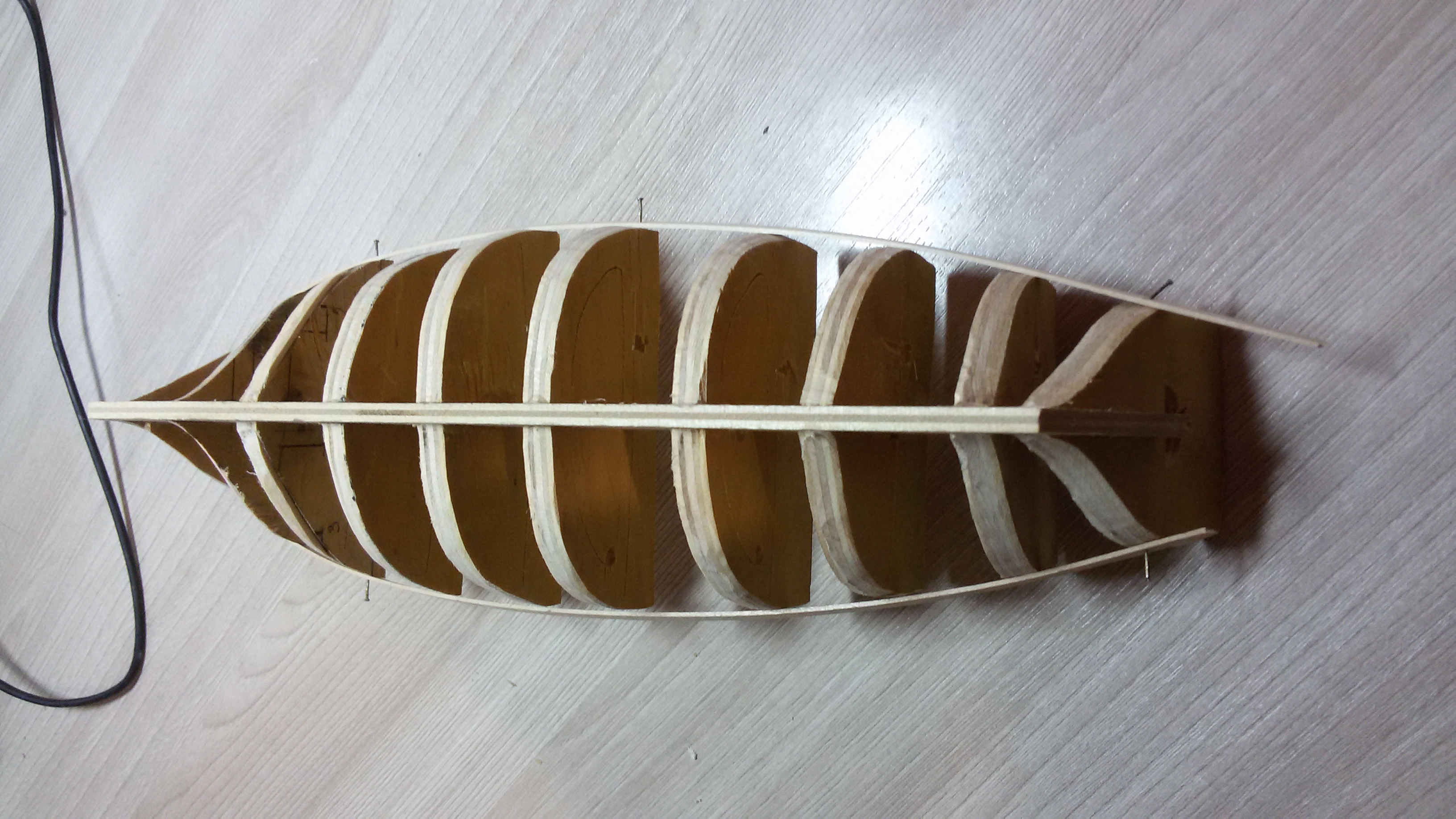

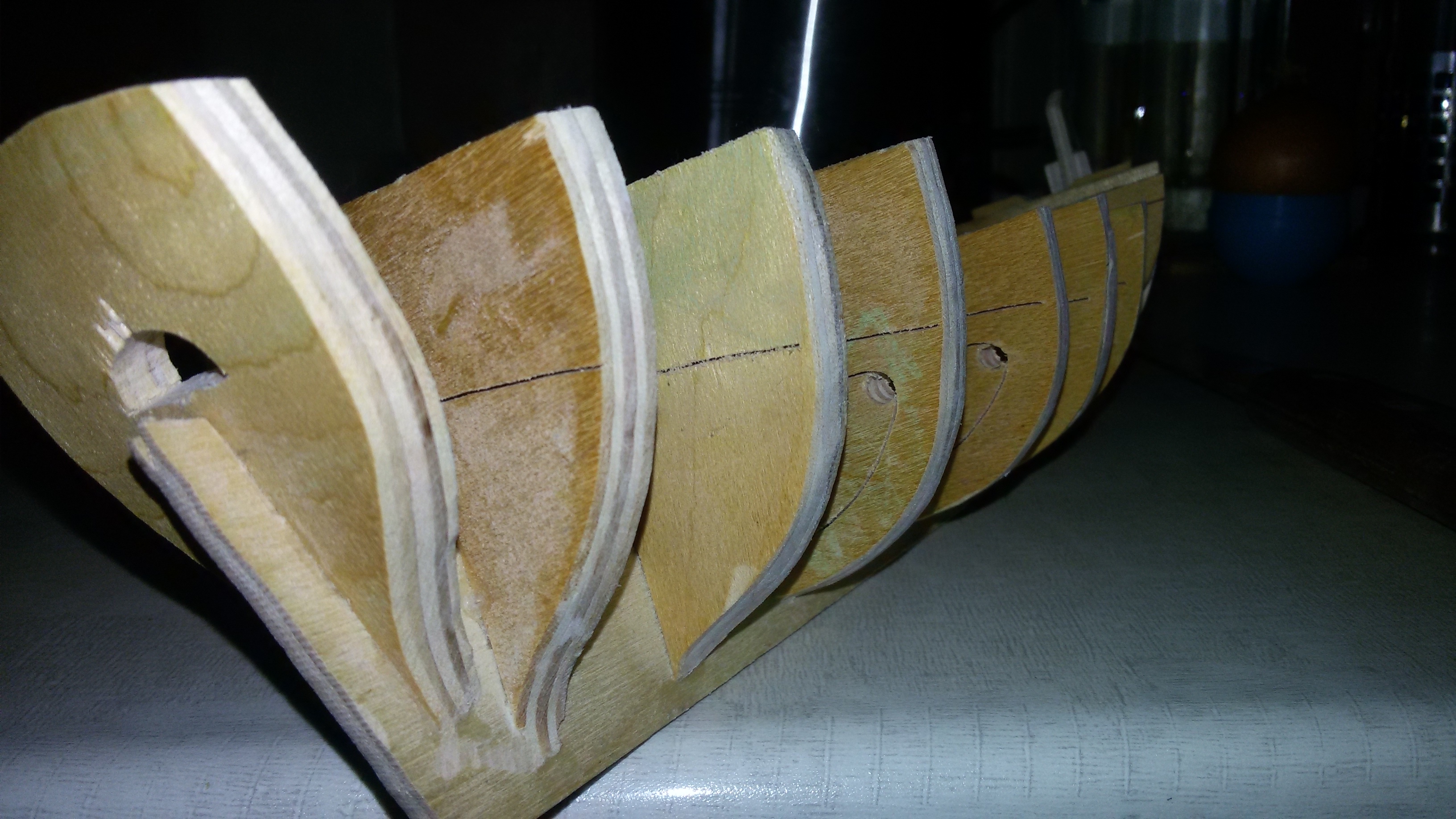

День добрый,вот что пока получается на данный момент.А пока жду посылочку с материалом

Александр Кицай
- Сообщения: 1051
- Благодарил (а): 87 раз
- Поблагодарили: 92 раза
Re: Каравелла "Нинья" 1:72
А на 35, 36, 37 страницах хорошо видна погибь палубы и на чертеже на последней странице.. Виталий, обратите внимание. У вас пока ее нет.
С Уважением, Александр К.
- Поблагодарили: 505 раз

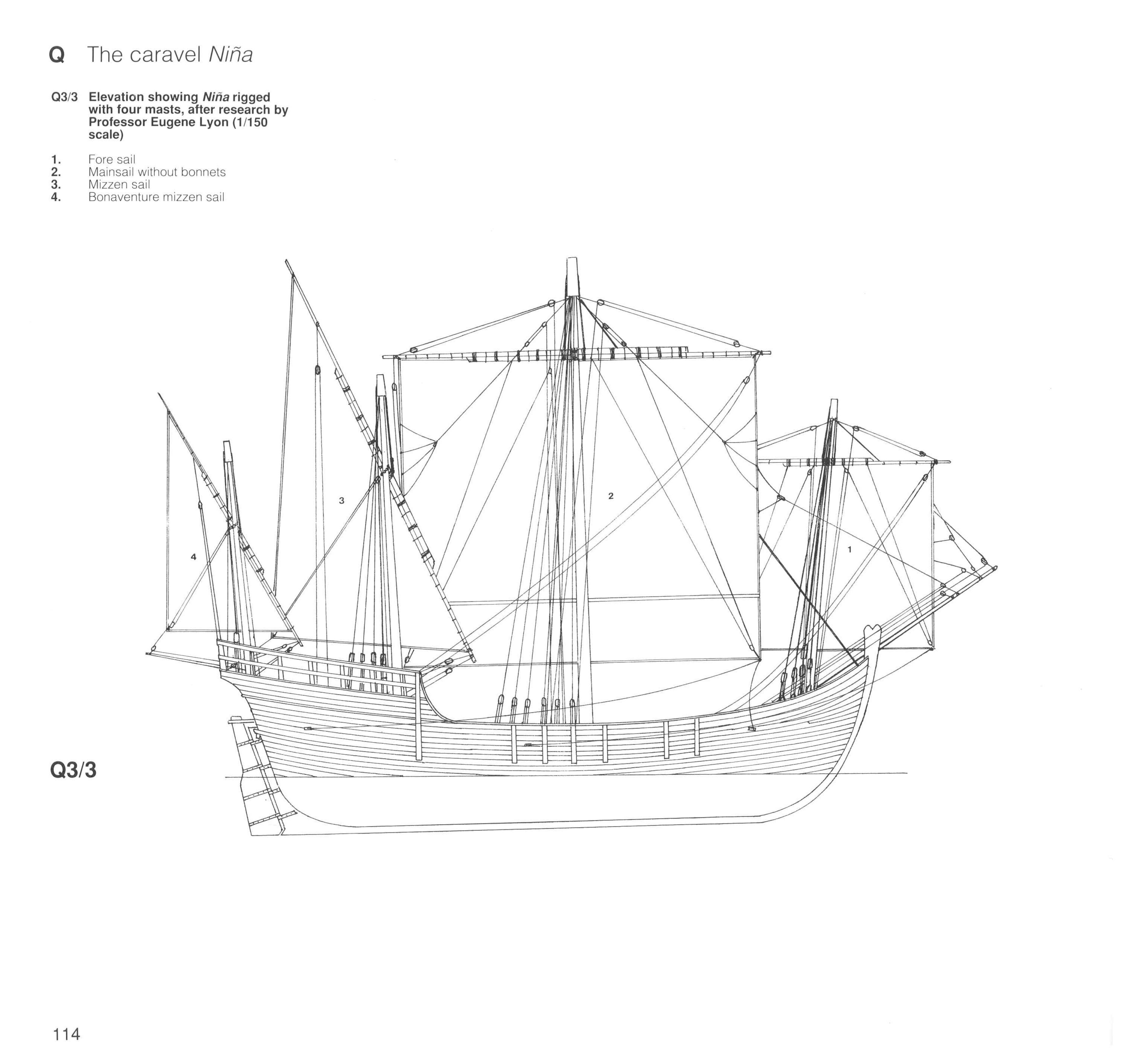

Забавные чертежики... Во первых они практически полностью повторяют чертежи из Анатомии кораблей Колумба, во вторых на них по неизвестной причине напрочь отсутствует седловатость палубы (как впорчем и на чертежах из Анатомииbagl писал(а):Современная испанская реконструкция:
Погибь же палубы на всех приличных реконструкциях каравелл весьма солидная. Эта традиция просматривается на средиземноморских и пиренейских малых судах до сих пор.

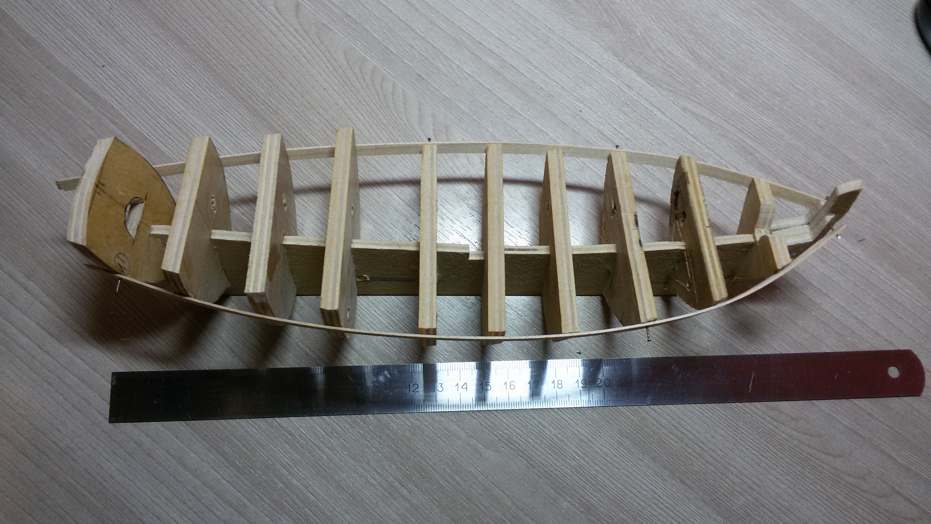

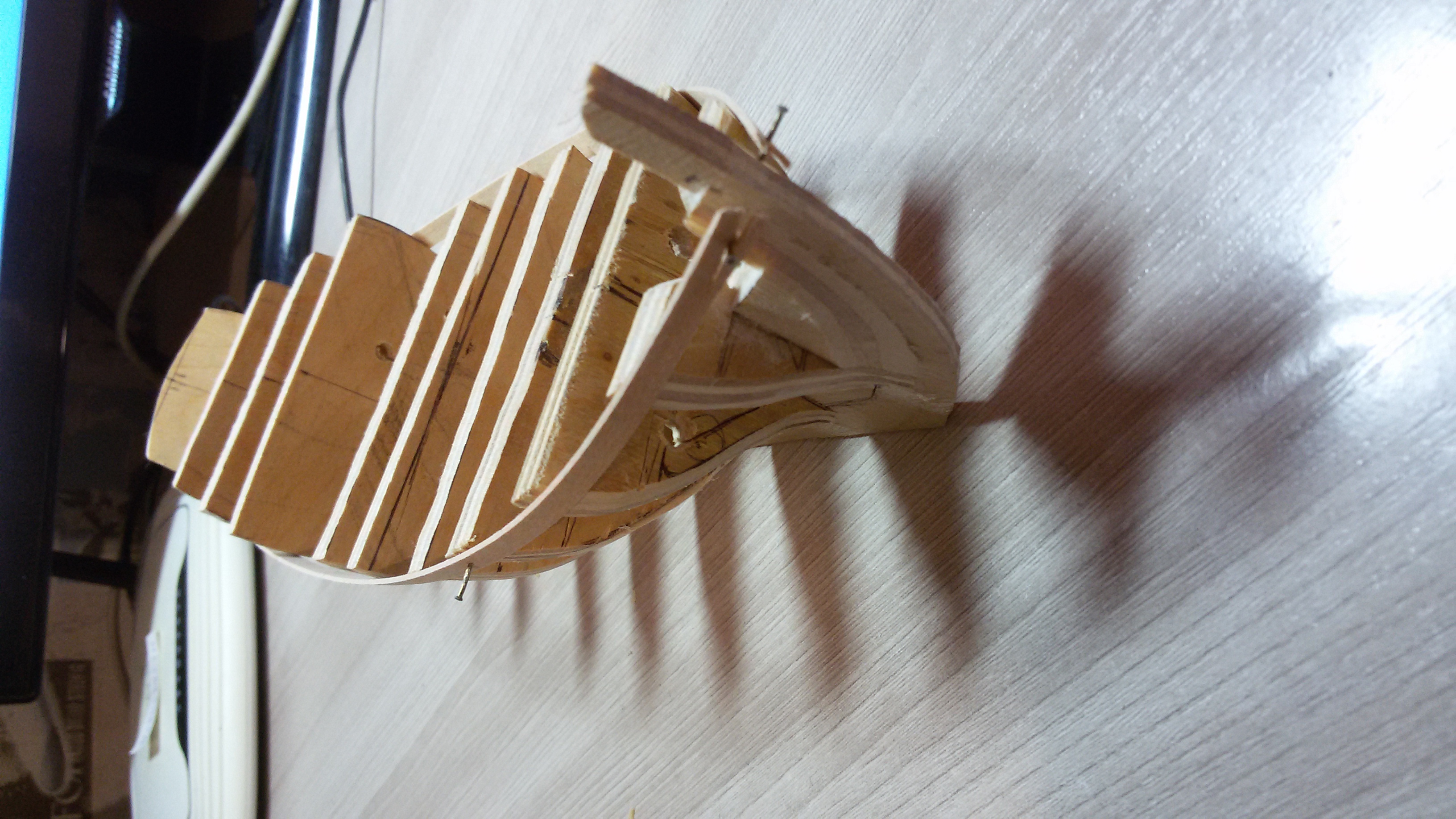

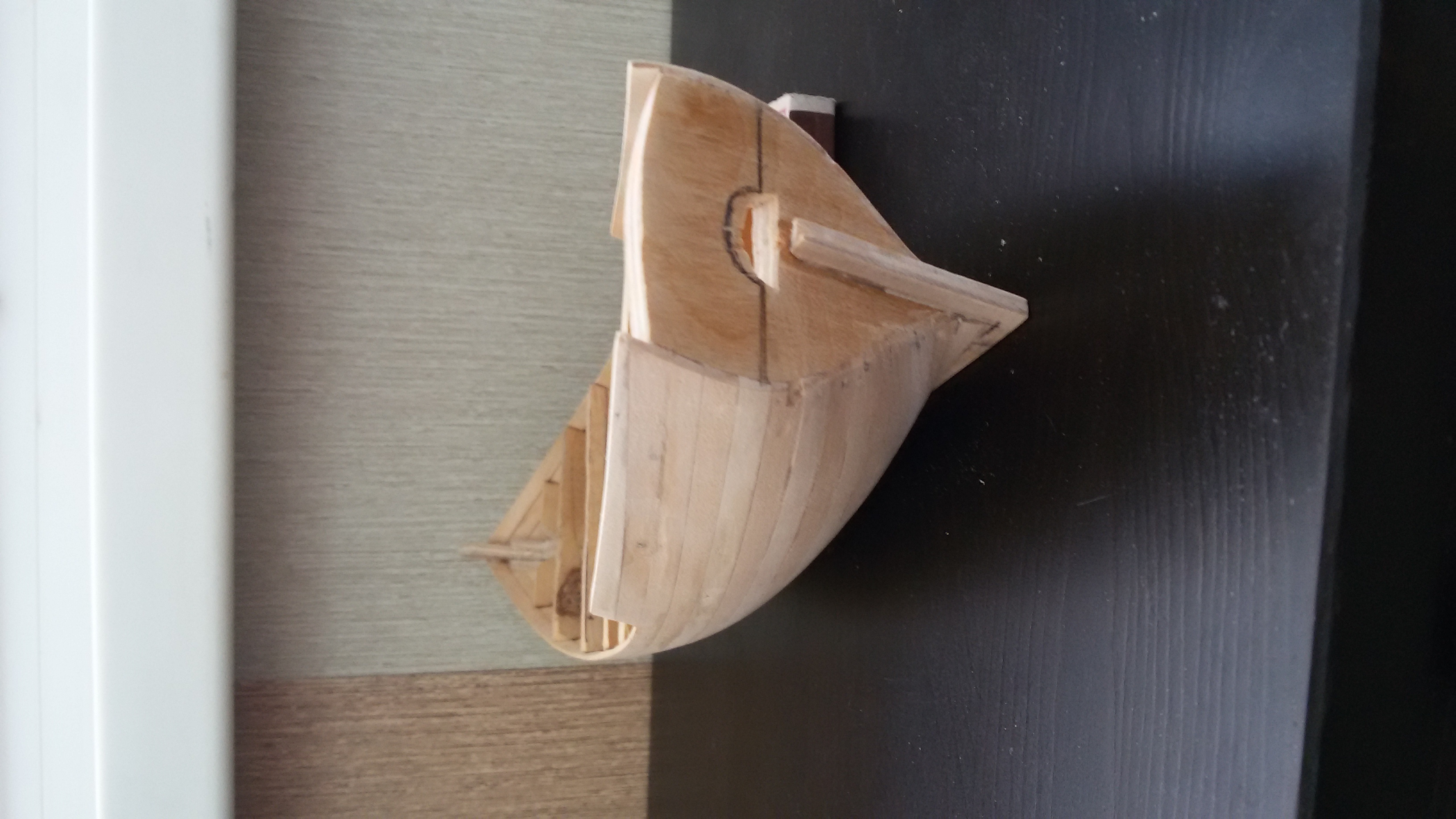

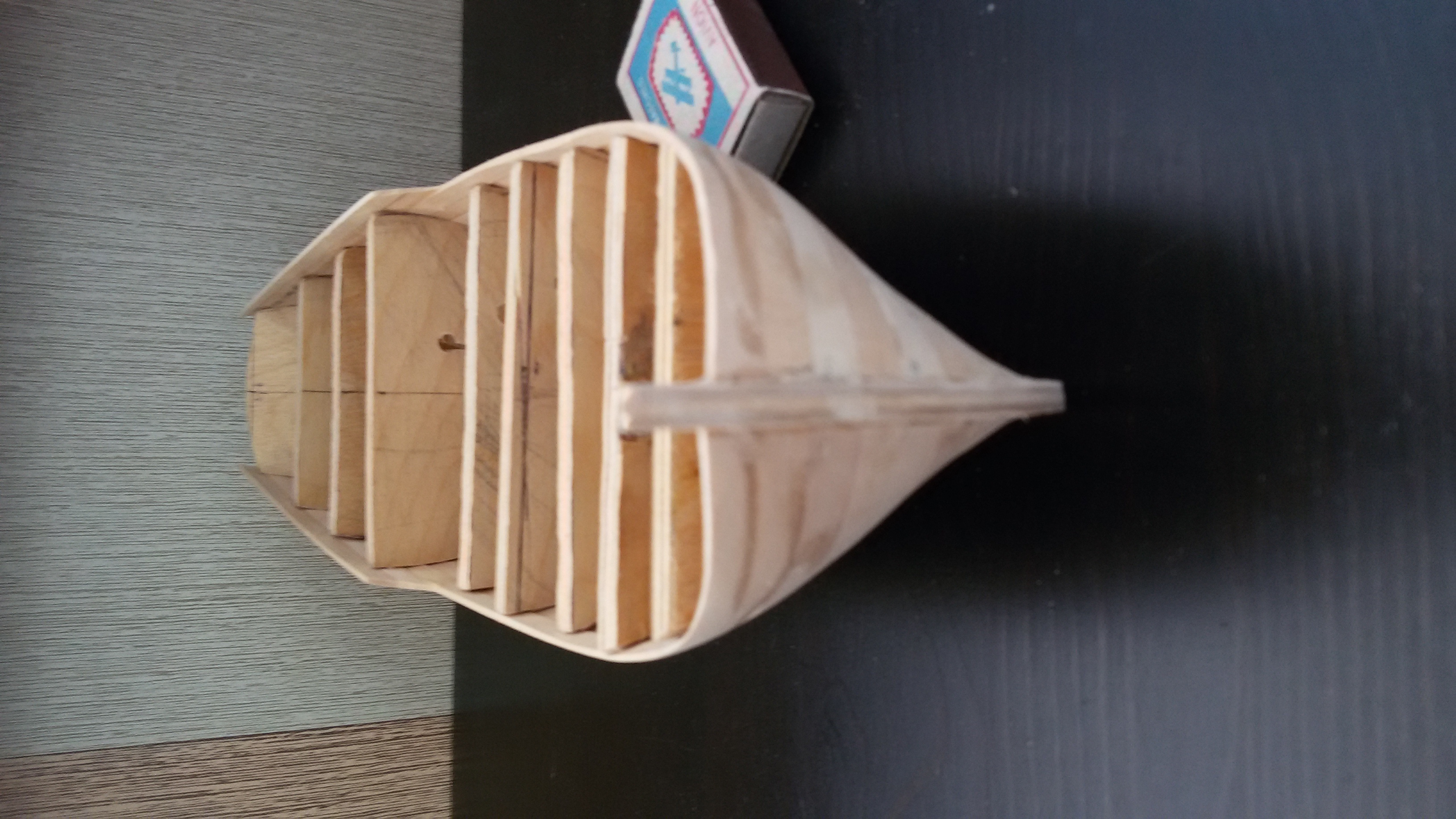

Здравствуйте Все! Во первых огромное Вам спасибо за инфу!буду сравнивать и анализировать. второе -я прошу прощения за неинформативные фото(приложу ниже) бимсы на шпангоутах напилены а верхняя часть потом обламаю после наружной обшивки. Ну и на сладкое-посылку только что забрал,завтра начну обшивать! а теперь пора на работу(вторая смена)

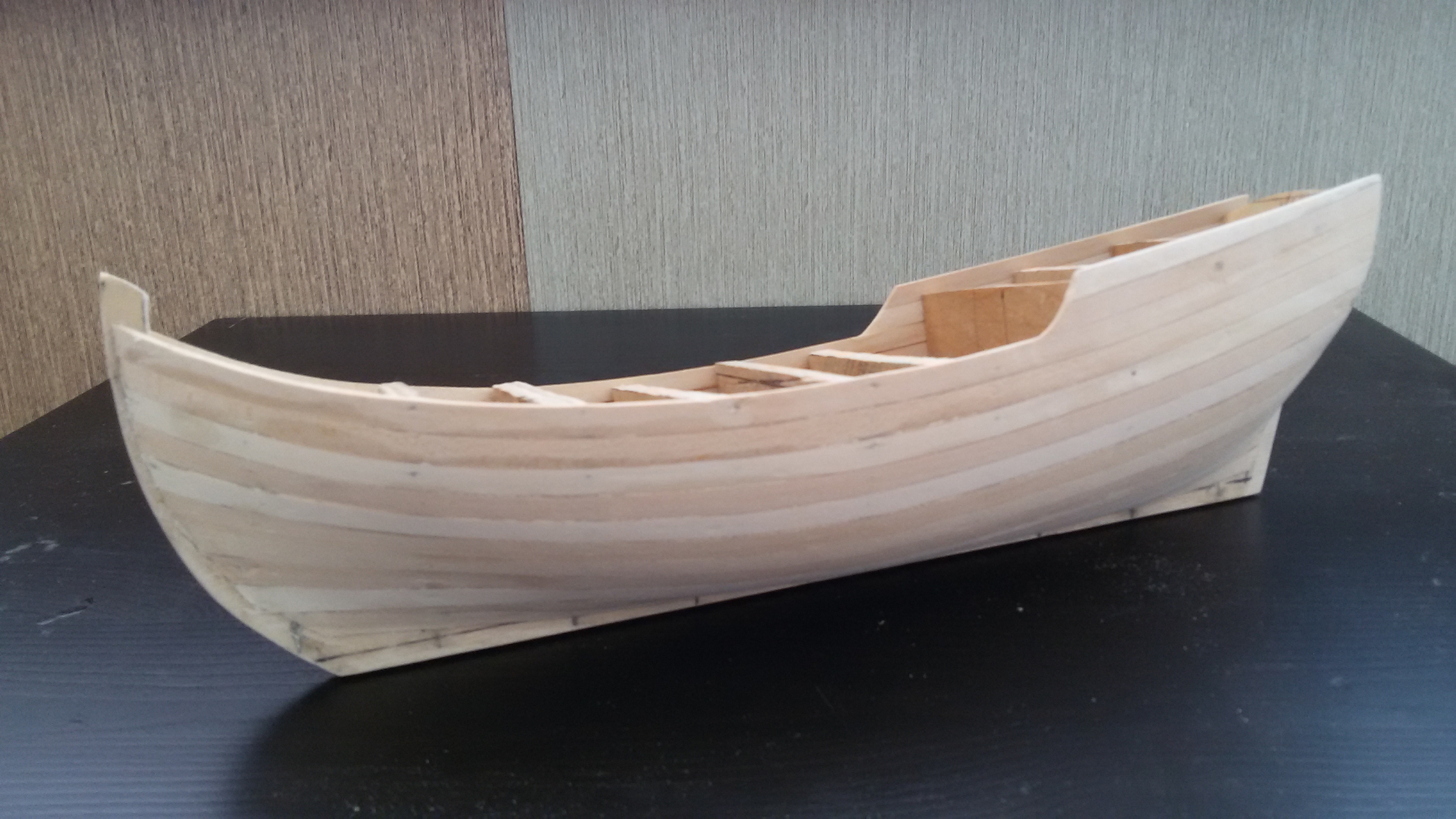

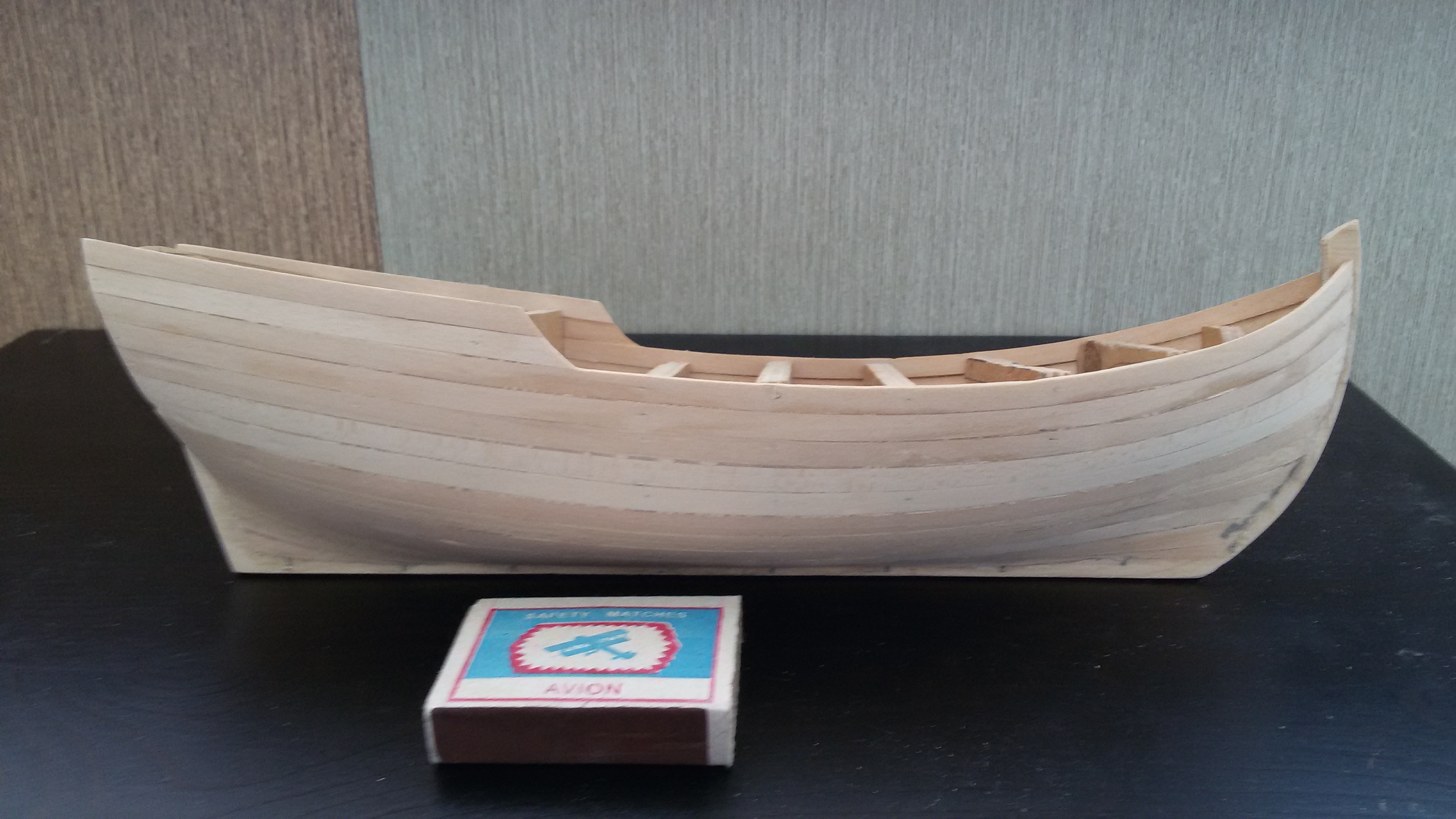

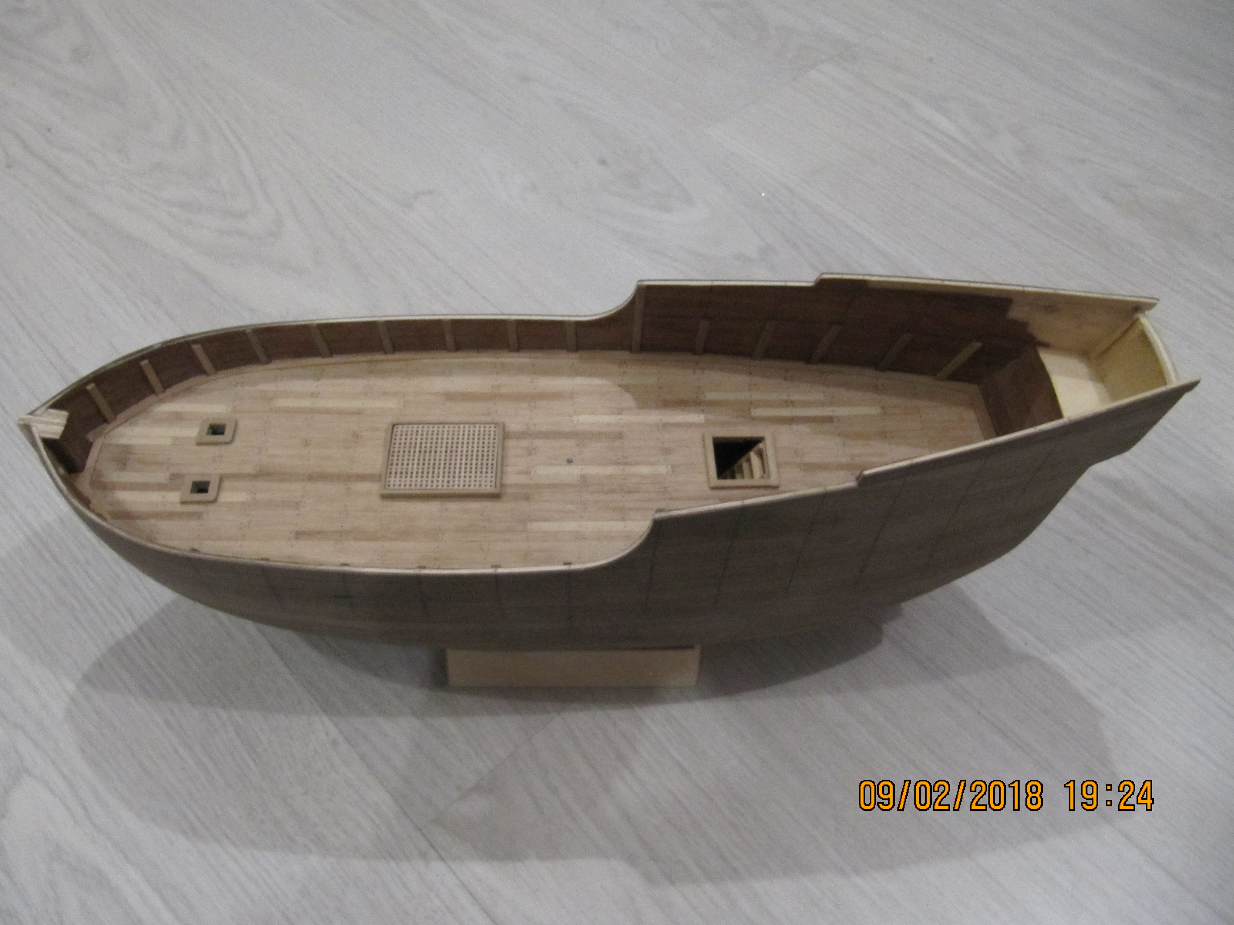

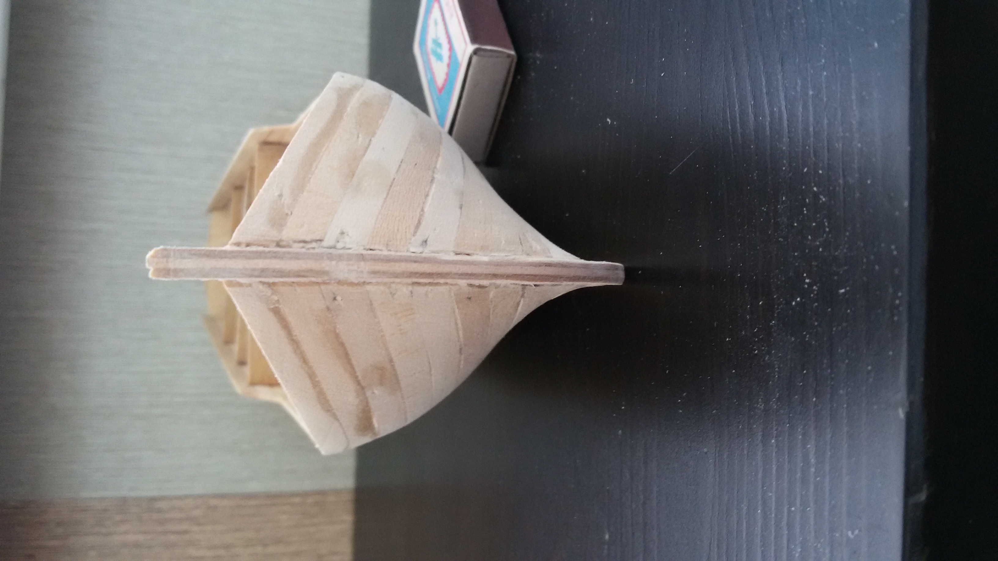

День добрый! черновую обшивку закончил,получилось как то так
Пока вроде красиво. Вопрос: когда планируется "выломка" лишней части шпангоутов? Уже после чистовой?
И еще: так какие чертежи в конце концов использовали?

Здравствуйте Михаил. Да,выламывать буду только после чистовой дабы толщина бортов была достаточно прочная. А чертежи -по вашим картинкам но немного изменил нос и корму(в итоге корма мне самому не очень понравилась

будет типа такого результата
