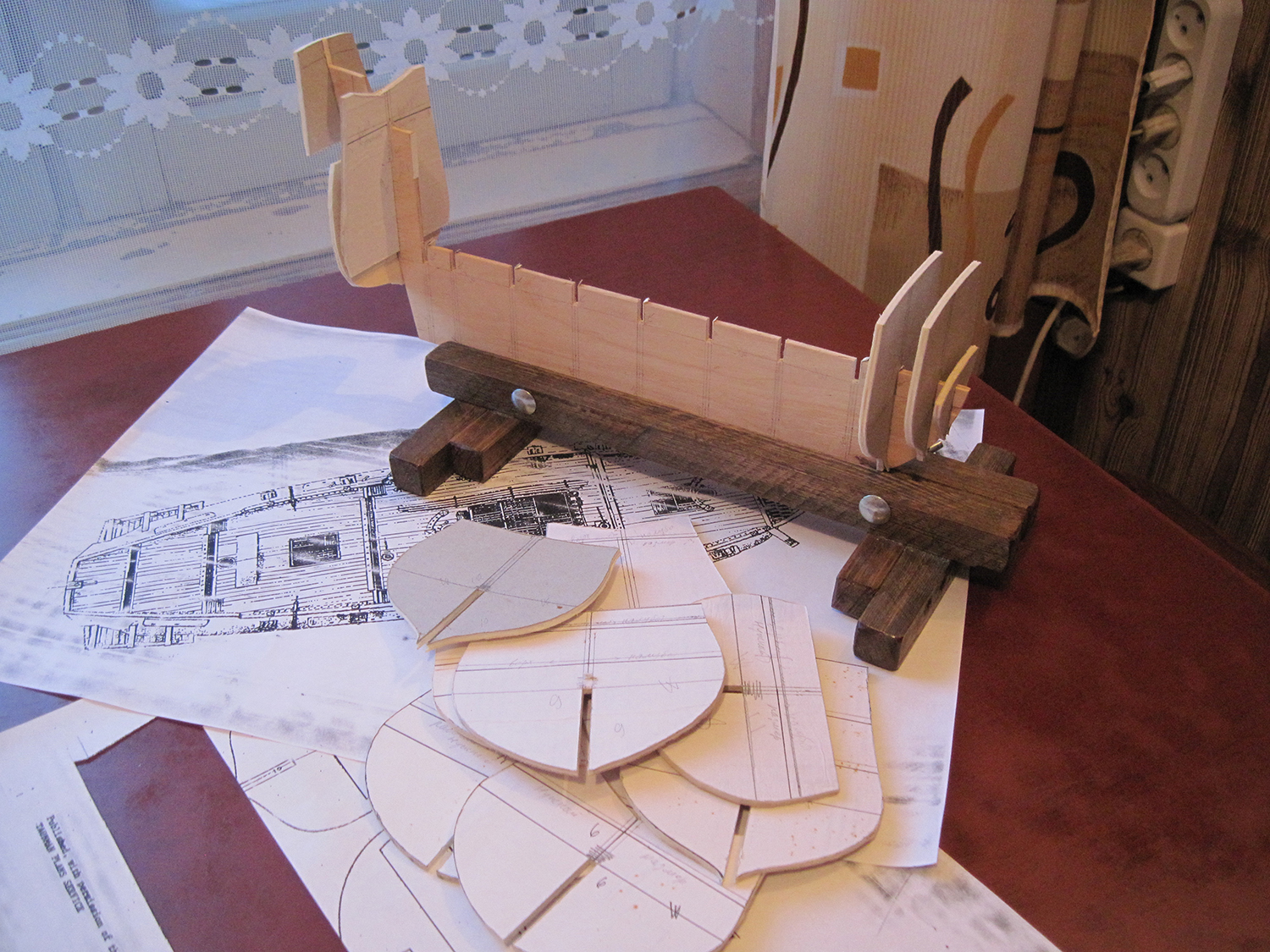

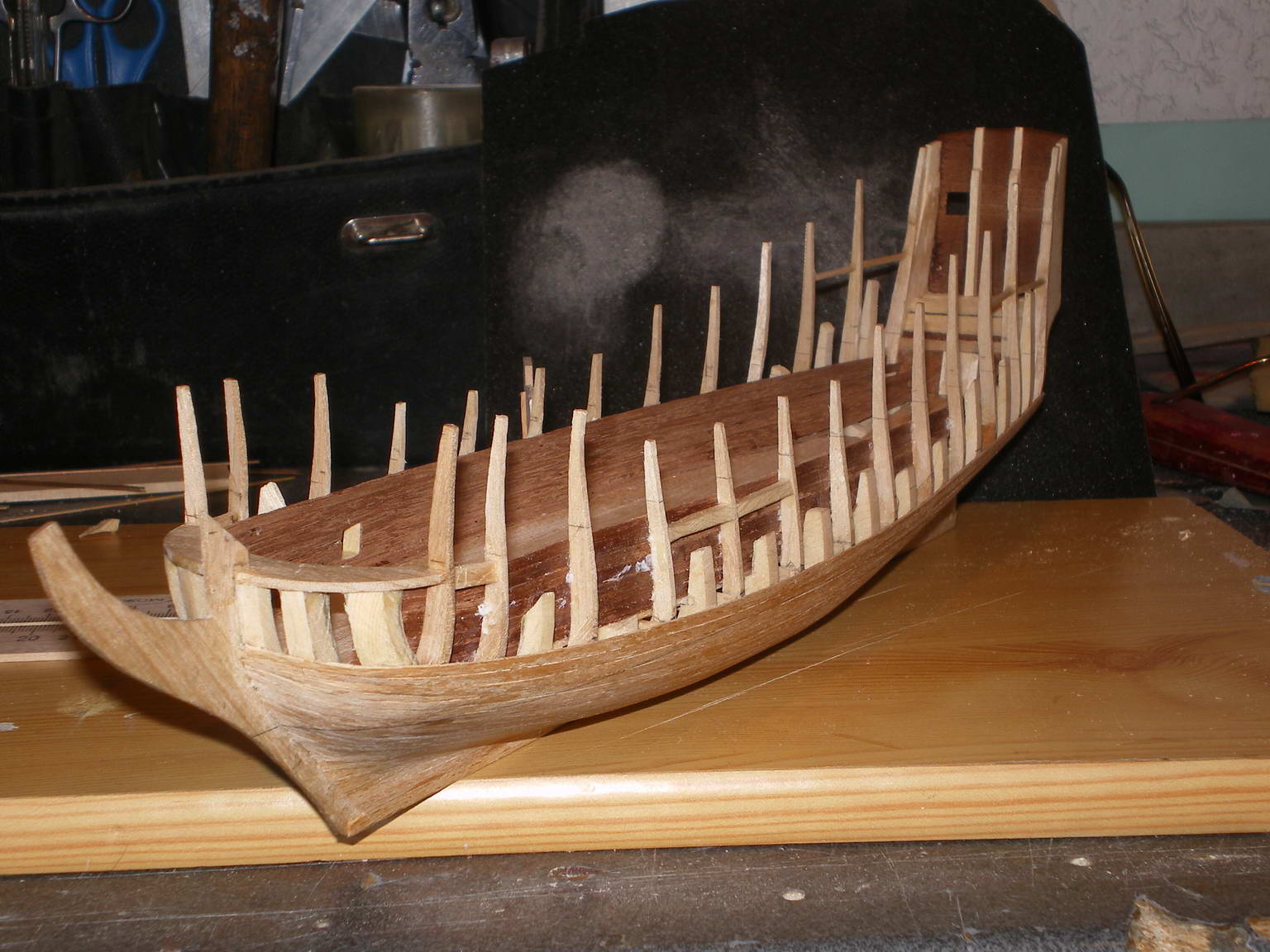

Небольшой отчет о попытке новичка построить кораблик. В основу взяты чертежи из МК за 1969 г

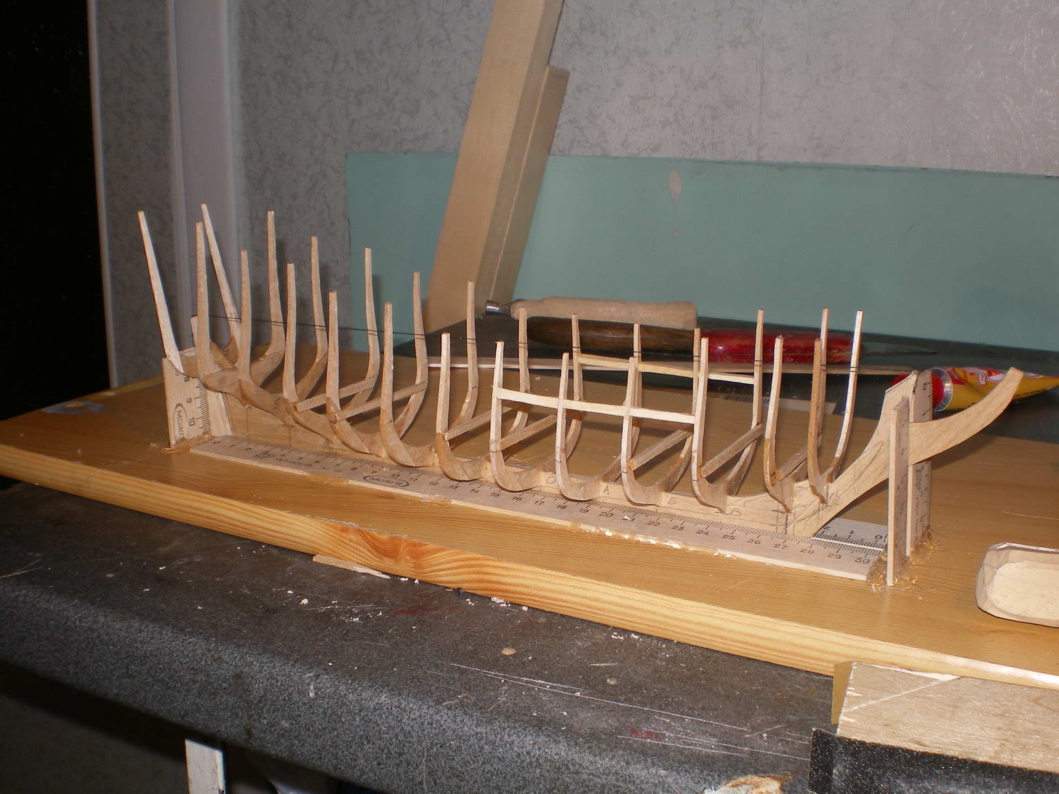

Имхо, набор из линеек слишком уж хлипок будет, пока далеко не зашло, лучше присмотреться к фанере.

Владимир приветствую, я тоже совсем начинающий. Вот мои бывшие первые шаги, с фанерой мне кажется по жёстче будет.

#6 Сообщение Gibraltar »
Здравствуйте!
Для небольшого размера цельное дерево (линейки) самое то!
Фанера хороша после 5 мм сечением, а у Вас как понимаю в районе 3-3,5...
А так аж на начало строительства адмиралтейской модели напоминает.
Тоже буду наблюдать, удачи!

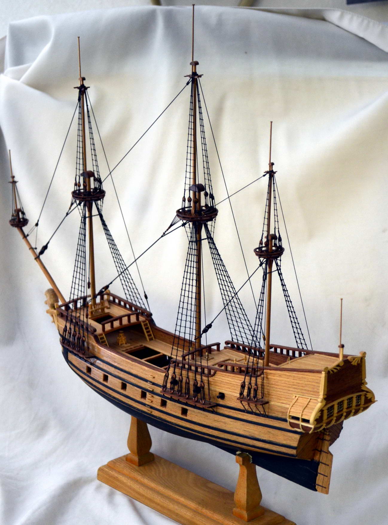

Тоже еще с детства полюбил этот кораблик. В фильме " Россия молодая " похожий промелькнул. Немало лет прошло , пока чертежи нашел и модель сотворил.

AlexO писал(а):Имхо, набор из линеек слишком уж хлипок будет, пока далеко не зашло, лучше присмотреться к фанере.
Оказывается, далеко зашло...

#10 Сообщение AlexO »
Aex 74 писал(а):Оказывается, далеко зашло...
:D Не то слово! Но все-таки набор на последних фото заметно усилен. Главное, что корпус в итоге получился.

Aex 74 писал(а): Оказывается, далеко зашло...
Автор застеснялся :D ...при такой технологии делал бы тогда полуадмиралтейку, шпангоутов добавить и вперёд, результат превзойдёт ожидания.
Всё ажурное, воздушное, одним словом - лепота, а шпангоуты при малом масштабе , можно даже из каминных спичек по шаблону собрать и склеить :wink:

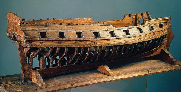

#12 Сообщение Владимир56 »
Адмиралтейка - это моя мечта. Вот потренируюсь и займусь. Фото, что в сообщении, еще в детстве вызвало массу эмоций.
