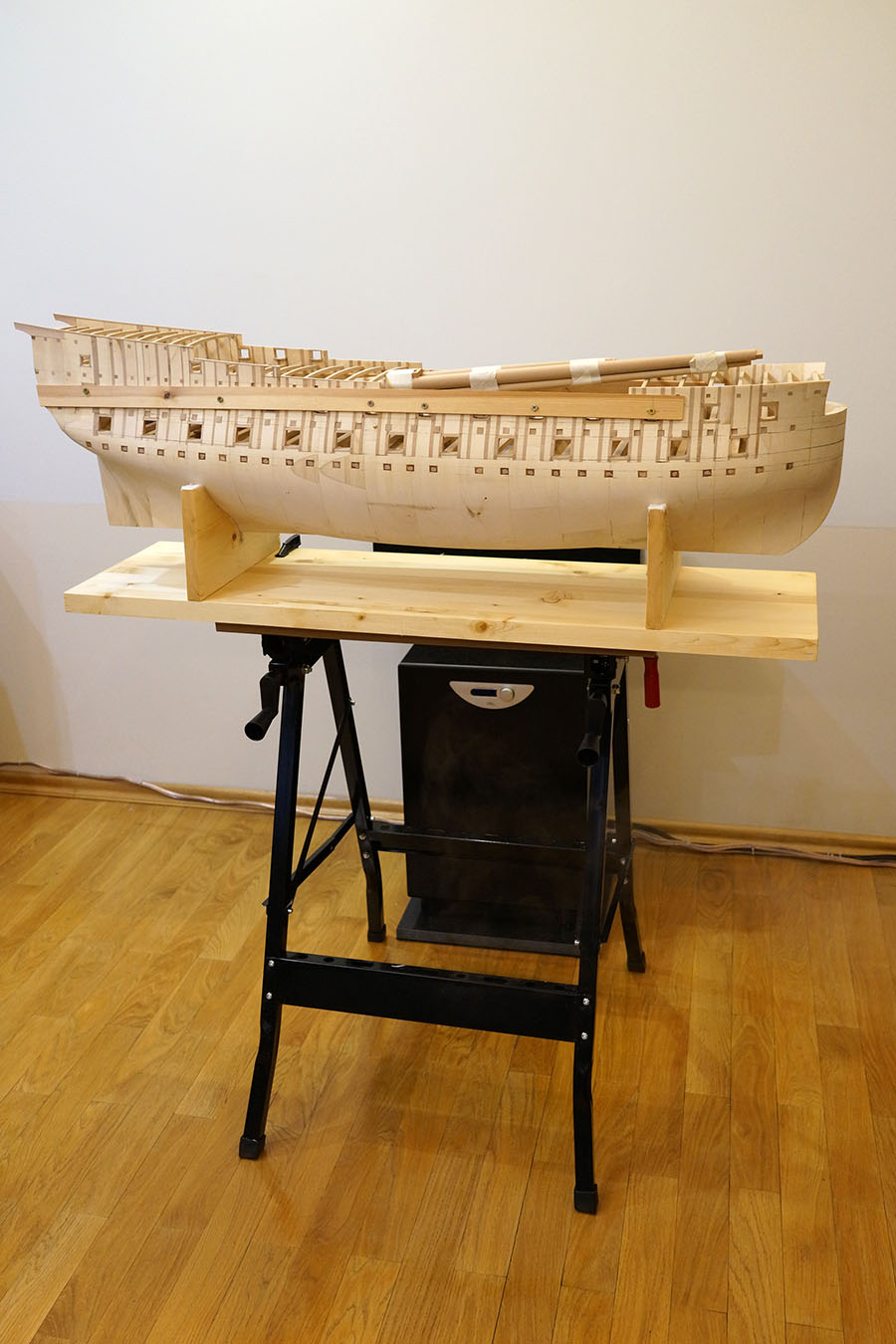

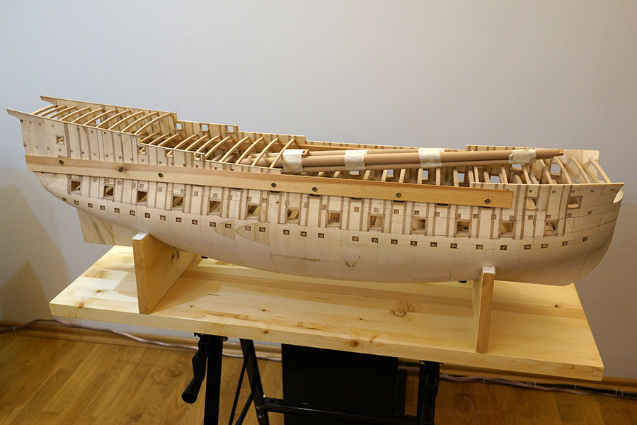

Приобрел по случаю корпус от Дмитрия Шевелева: L'Artésien Vaisseaux 64 canons в масштабе 1:48. Корпус огромный, в длину 1100 см и сделан отменно. Попал он ко мне через вторые руки, и ему уже около двух лет. Конечно, не обошлось без болячек. За время хранения на нем пошли микротрещины и лопнул транец. Но об это в следующем посте.
Не ждите от меня мастер-классов и показательных выступлений. В судомоделизме я новичок, буду делать и учиться. Аккуратно и уж точно не спеша. Времени на хобби сейчас немного, поэтому проект на года. Буду выкладывать сюда свои результаты и задавать глупые вопросы. Начну с киля, штевней и обшивки, чтобы стабилизировать корпус. Буду рад советам и критике.

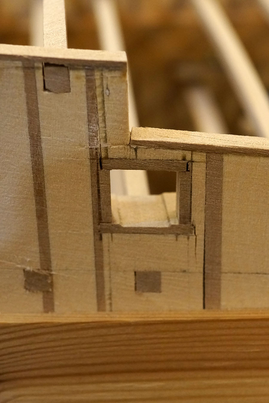

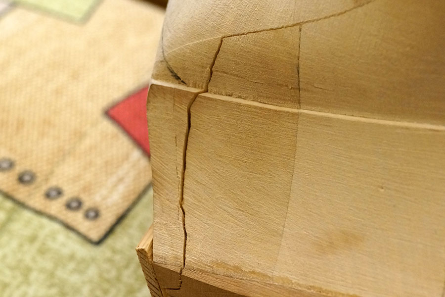

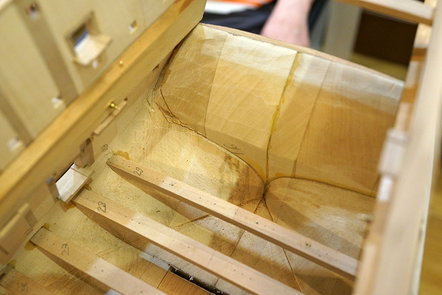

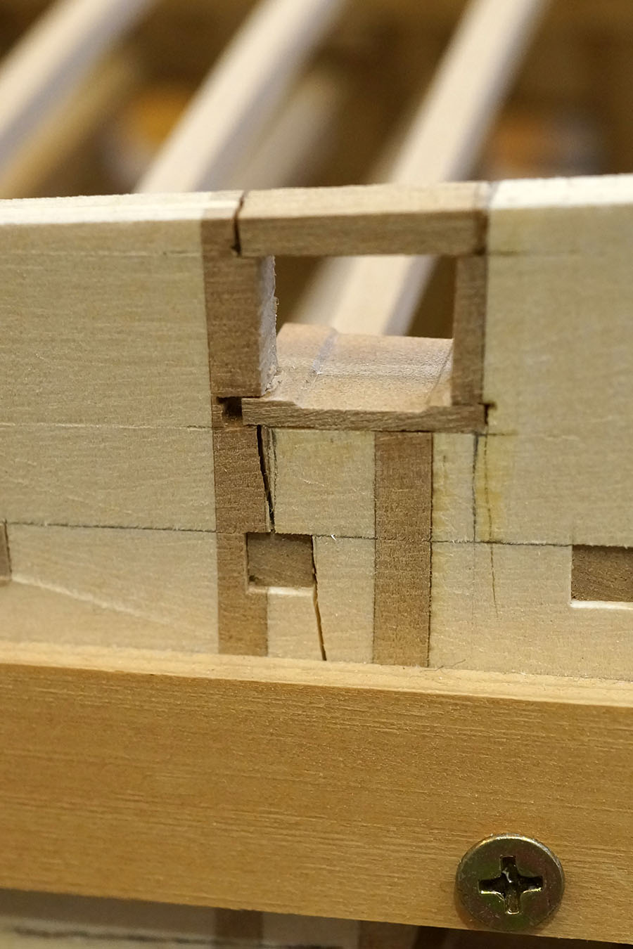

Предыдущий владелец корпуса пытался защитить его и закрепил вдоль бортов на саморезы сосновые планки. Но этого было недостаточно и не спасло корпус от деформаций и трещин. Зафиксирую текущие дефекты.

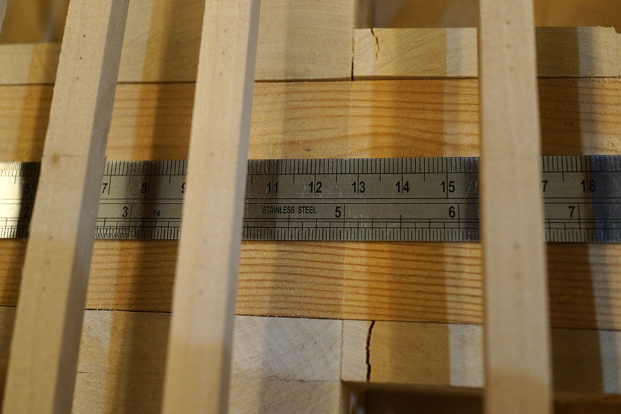

Трещина на внутренних плашках. Не критично.

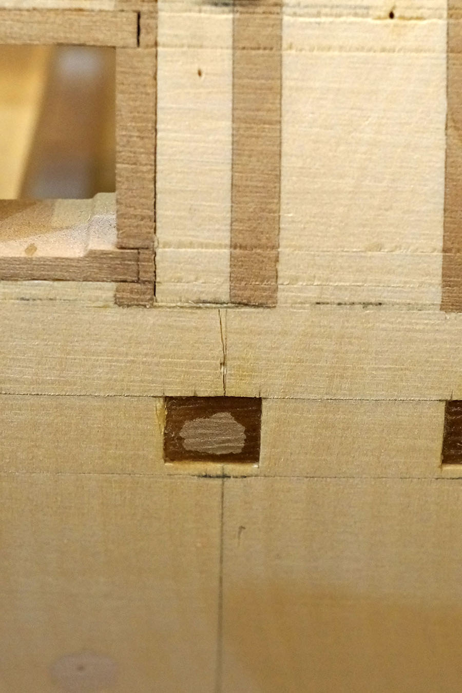

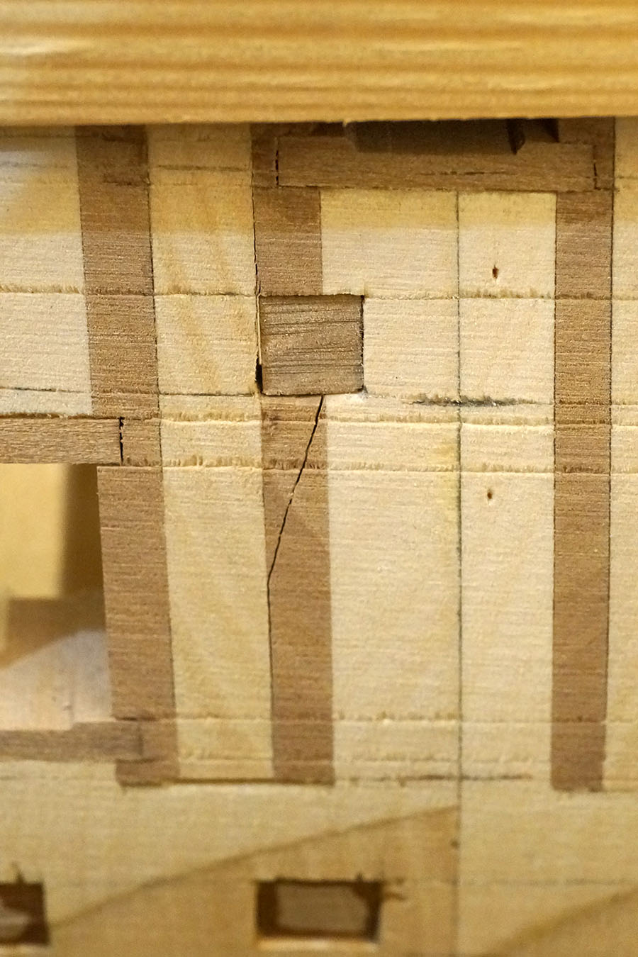

Трещины и микротрещины по бортам. Средняя критичность, вынуждающая меня начать с обшивки.

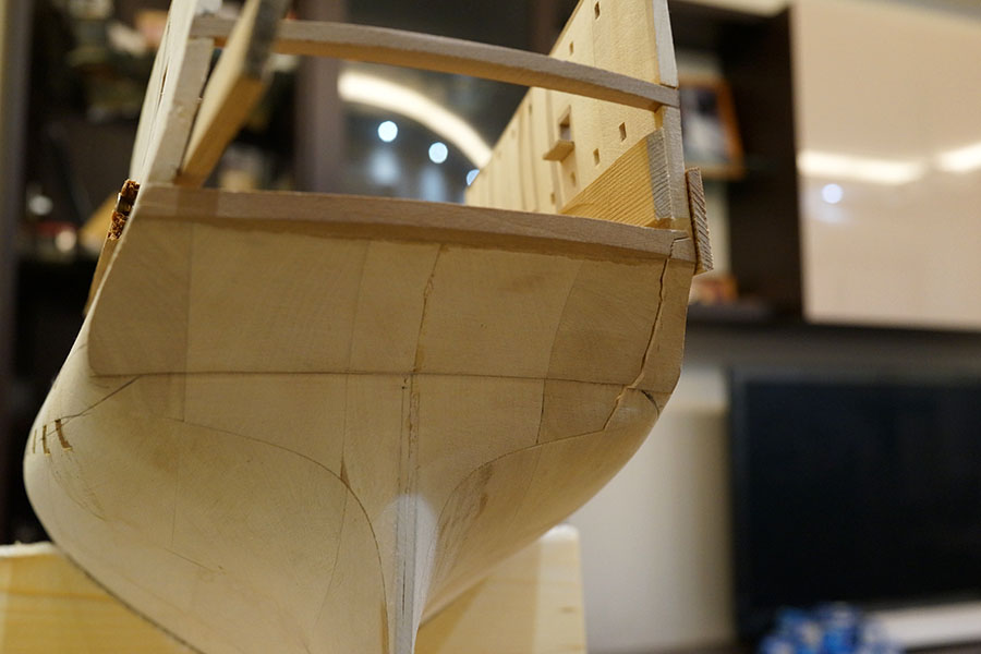

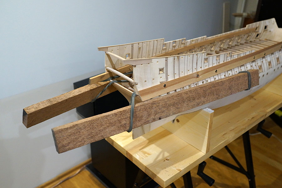

И самый неприятный дефект - лопнувший транец.
Планирую стянуть борты в области транца плашками, проклеить и зафиксировать подходящим саморезом.

Зимой, когда работает отопление небольшие деформации и растрескивания бывают. На моих моделях я тоже лечу их. Просто заливаю цианокрилатом и все. Дальше не идет. После наружной обшивки корпус обретает прочность и стабильность..Влад Вит писал(а):Признаться честно ..... думал,
