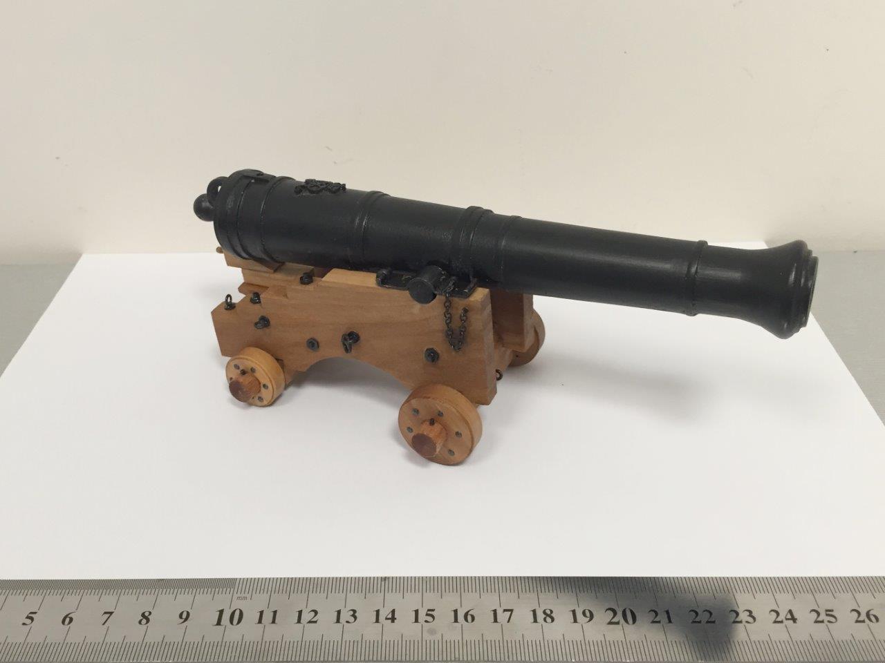

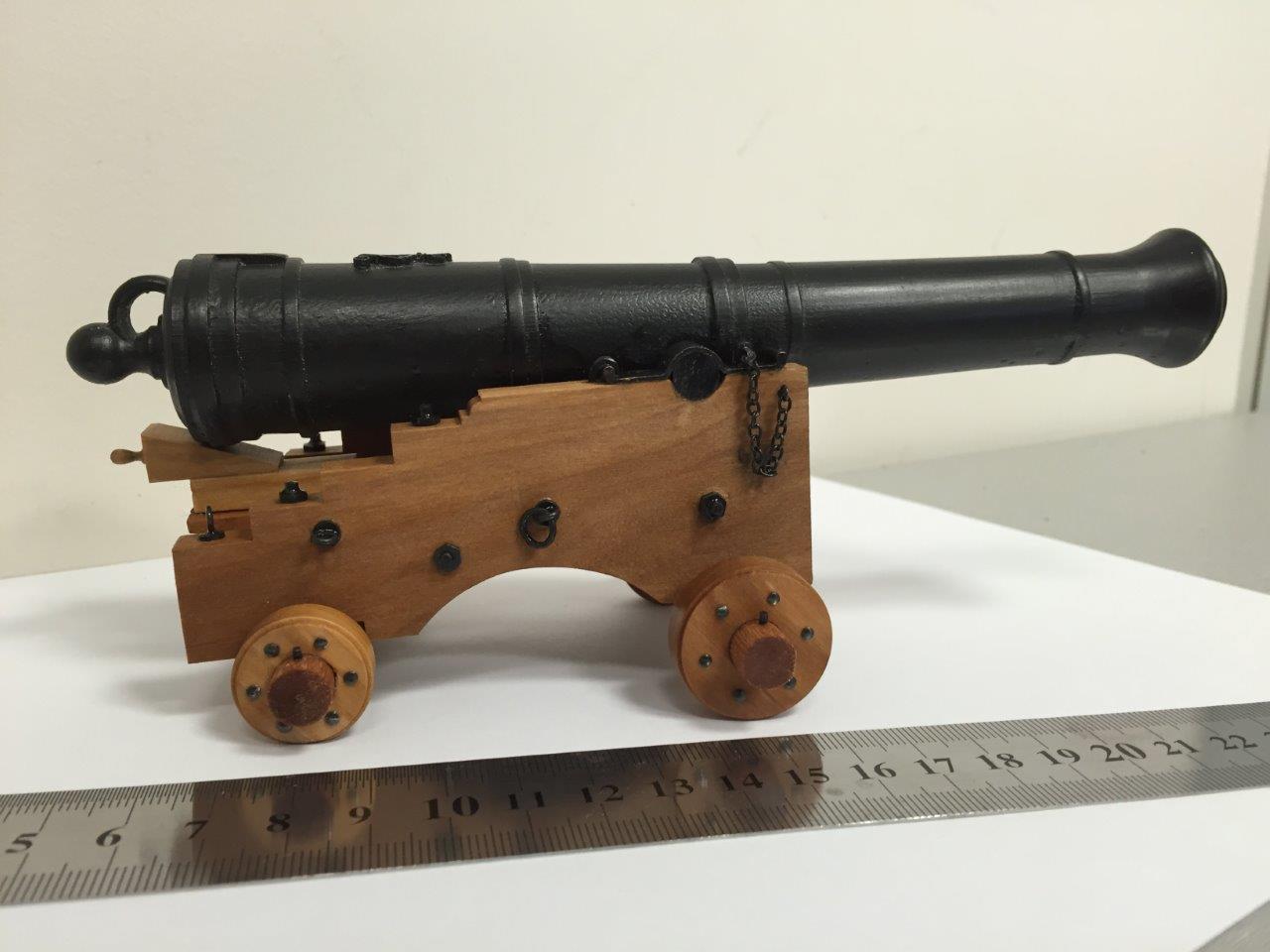

Соорудил вот такое орудие.
Ствол начерчен в Solidworks, напечатан на 3Д принтере а затем отлит из полиуретана.
Лафет из груши. Все металлические детали лафета - латунь с последующим чернением.
Построено по размерам из файла Алексанра Пушкаша, за что ему огромное спасибо
Английская пушка конца 18 столетия

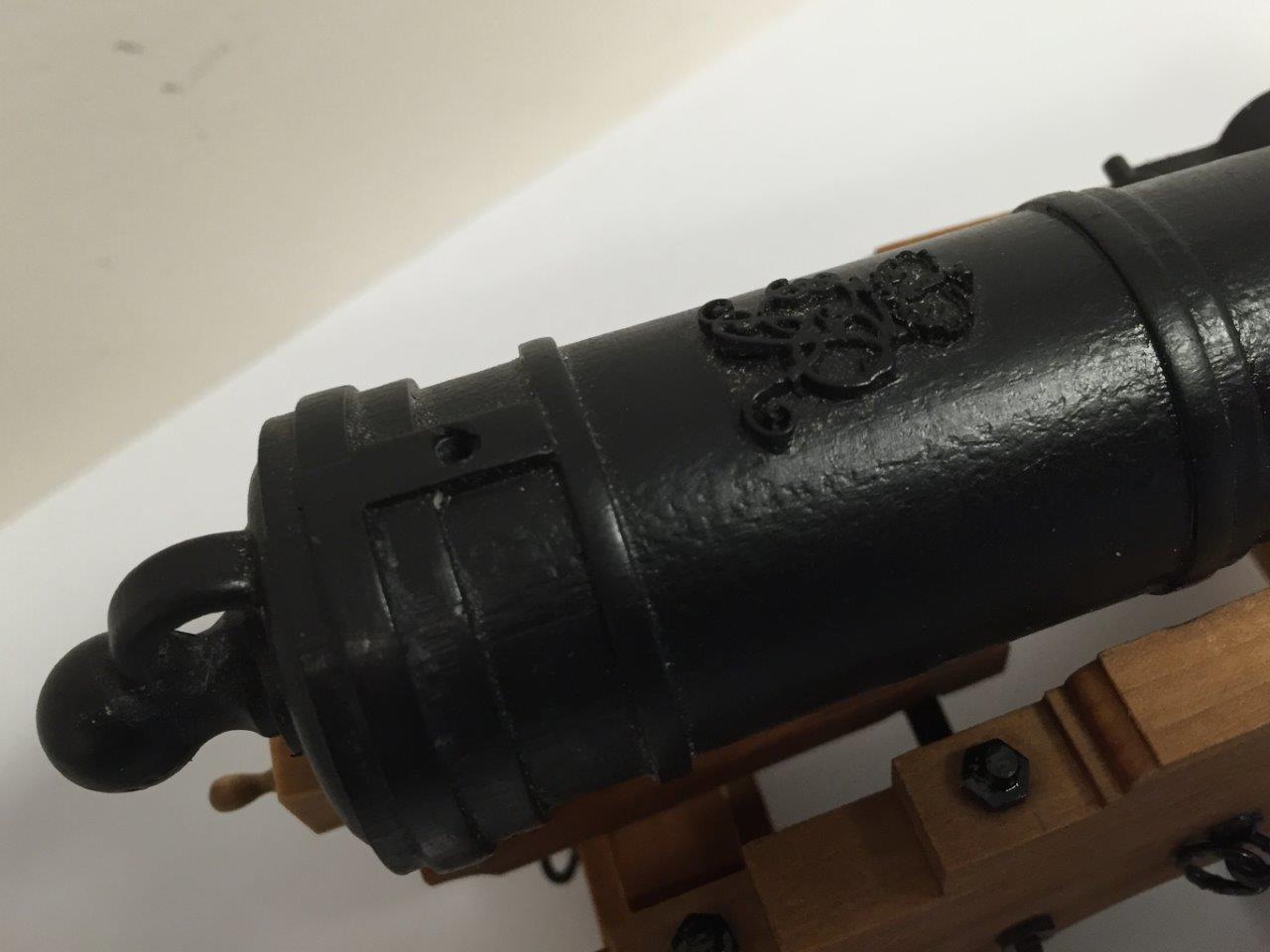

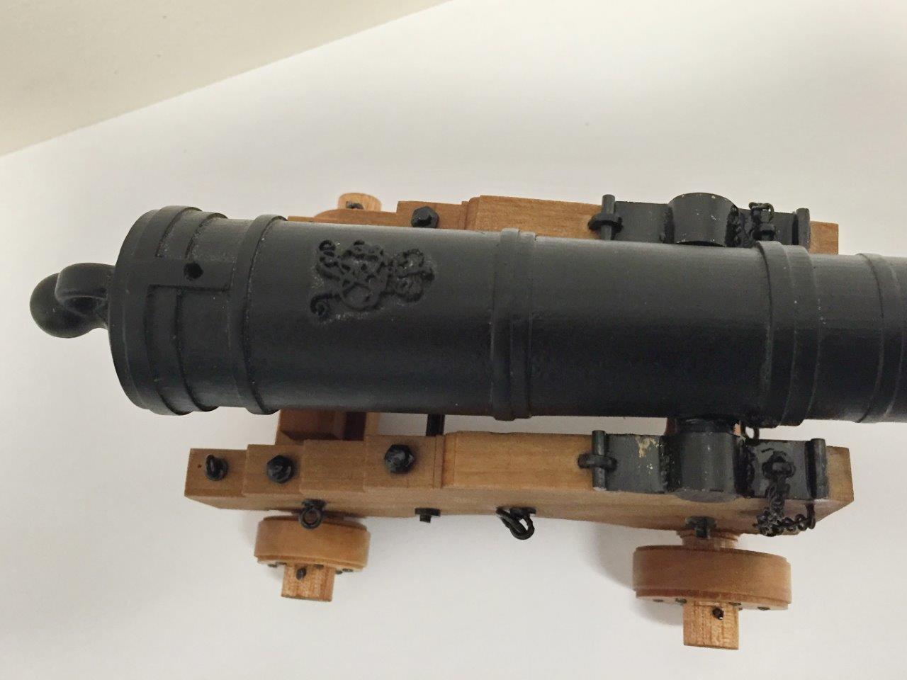

Класс, очень выразительное орудие. И древесина как-то удачно подобрана - тон, неоднородность цвета. Железяки тоже очень хороши.
Ложка дёгтя: герб на стволе шибко выраженный.

Очень хорошая пушка! Но вторая ложка дегтя: если эта пушка калибром 12 фунтов и выше, то станины (боковые щеки лафета) из двух частей: верхняя из дуба, нижняя из сосны, у прочих станков цельные дубовые. Правда, эти данные из Ильина, но думается, что и у англичан было так же.
П.С.
И еще, Ильин пишет следующее:
П.С.
Колеса станков для пушек до 12 ф. калибра включительно составлены из четырех частей, которые сплачиваются по две на крест и скрепляются оковкою и болтами; у прочих станков цельныя.

По параметрам печати ничего сказать не могу. На работе стоит огромный принтер, попросил напечатать.
Пушка 9-ти футовая, а делать щеку из двух частей просто поленился
Клеймо, действительно,сильно выпирает,т.к. отливалось отдельно, а потом приклеевалось.
И вообще это первый опыт работы в таком масштабе - 1:13
