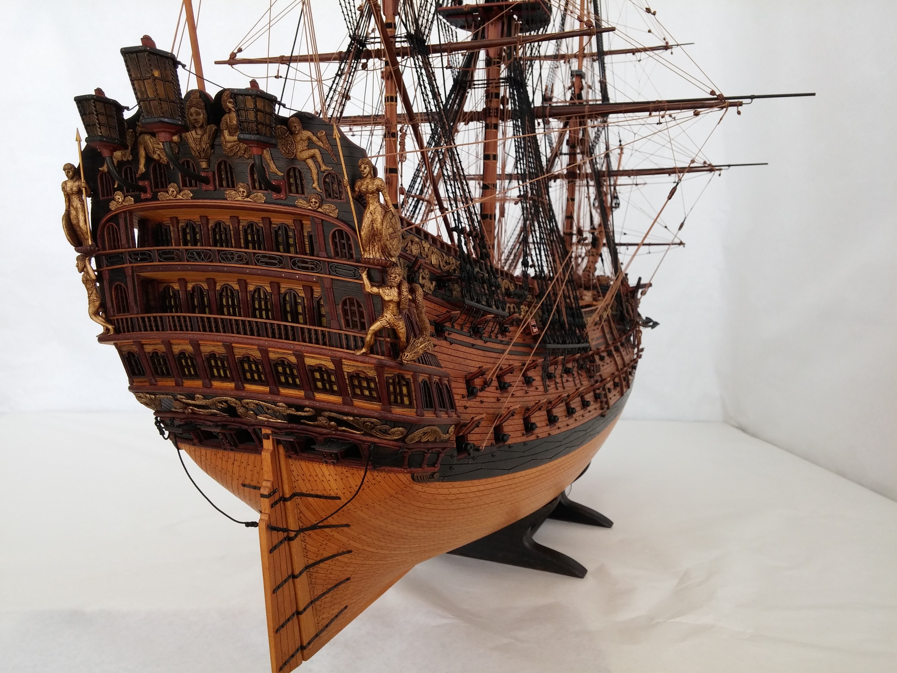

. Всем - Здравствуйте! Меня зовут Андрей Кудин.Я уже 10-ть лет проживаю в Израиле. Приехал сюда из Днепропетровска(УКРАИНА). https://youtu.be/rChR05bhk9A По этой ссылке моя работа ,представленная вашему вниманию и созерцанию, с надеждой на обсуждение и понимание, не исключающая осуждения и порицания...
Ну,где то так!

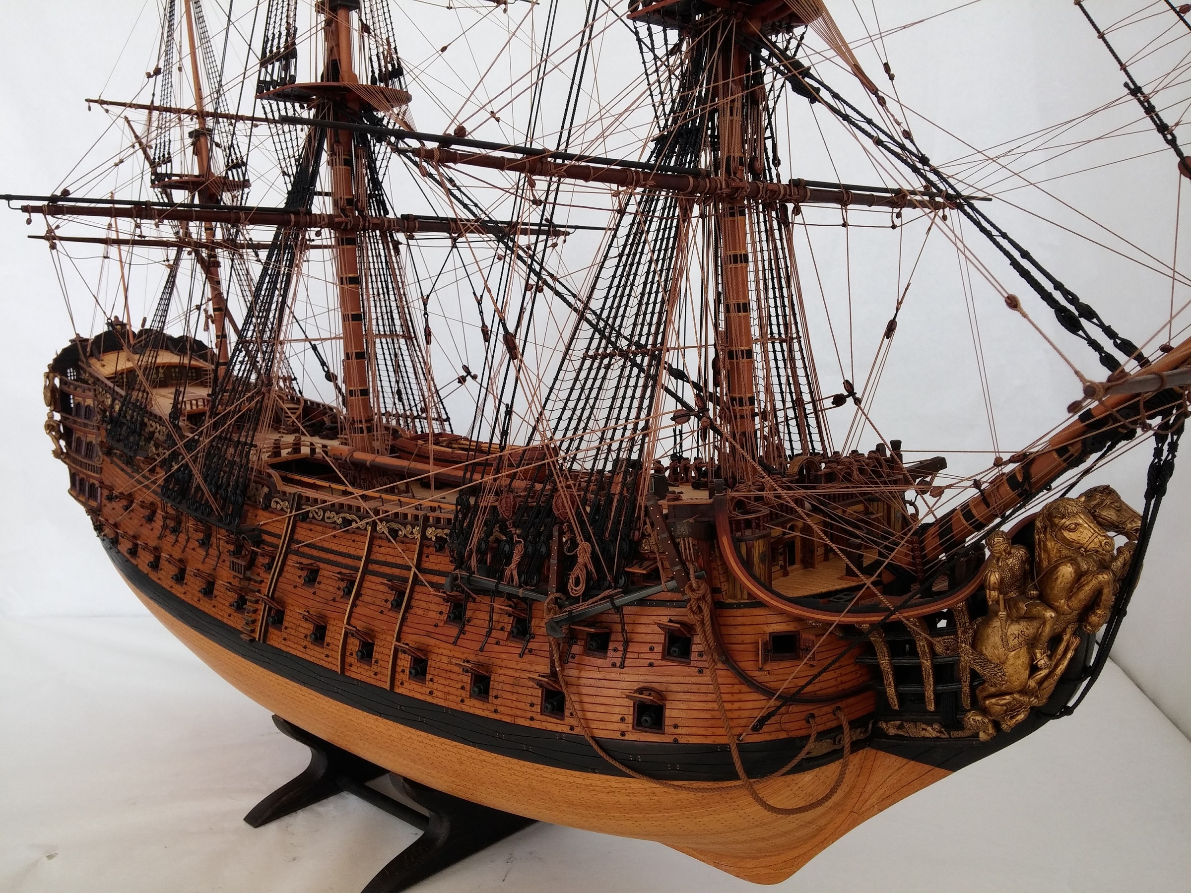

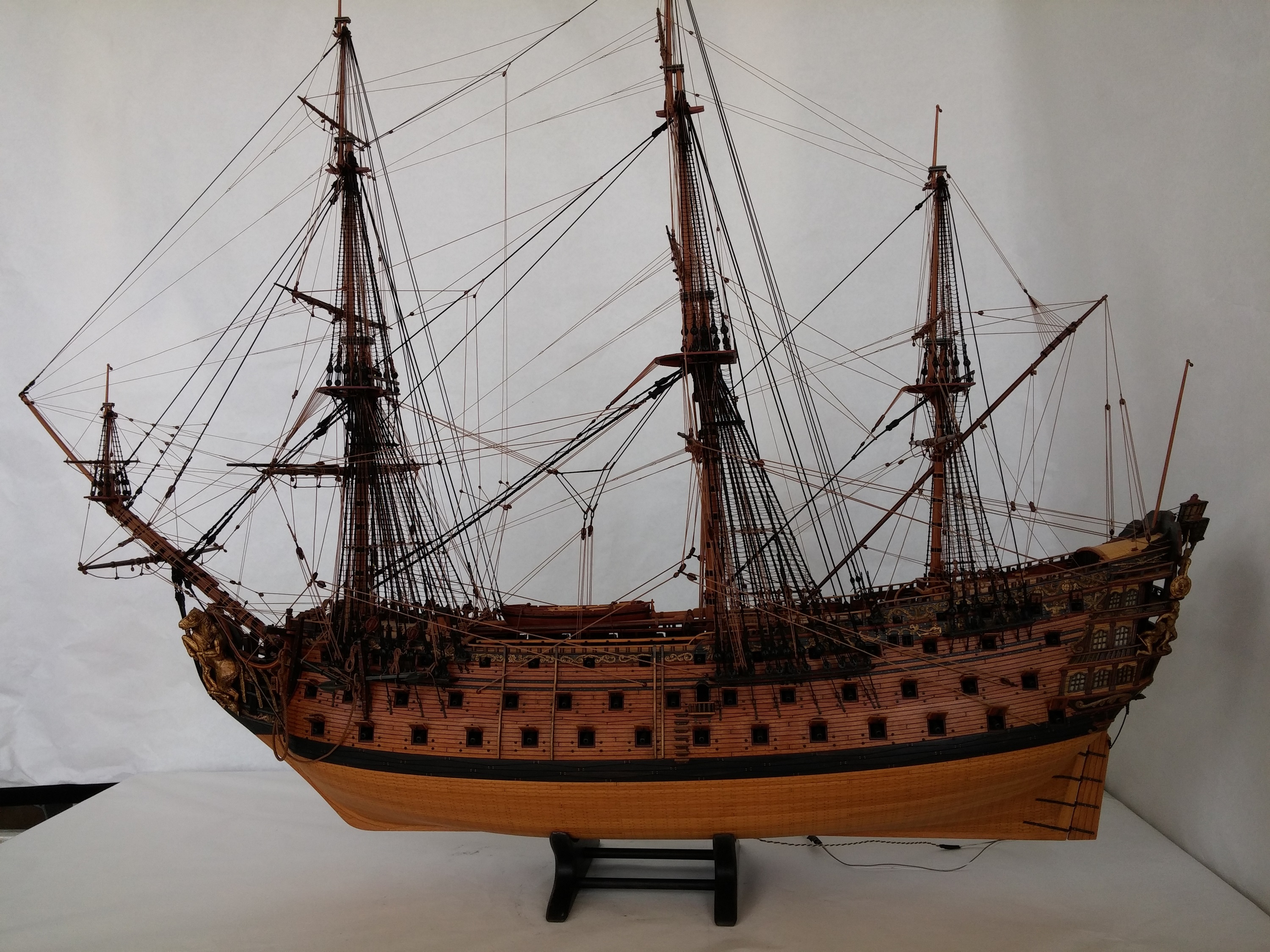

Думал; выкладывают фото в галерее, но 2-ой день регистрация не пускает...
Решил напакостить... вернее, напостить... В общем - выкладываю здесь!
Уважаемые модераторы решат ,наверное ,где им быть. И ,если не трудно, измените название темы. Ошибся я, в слове МАСШТАБ

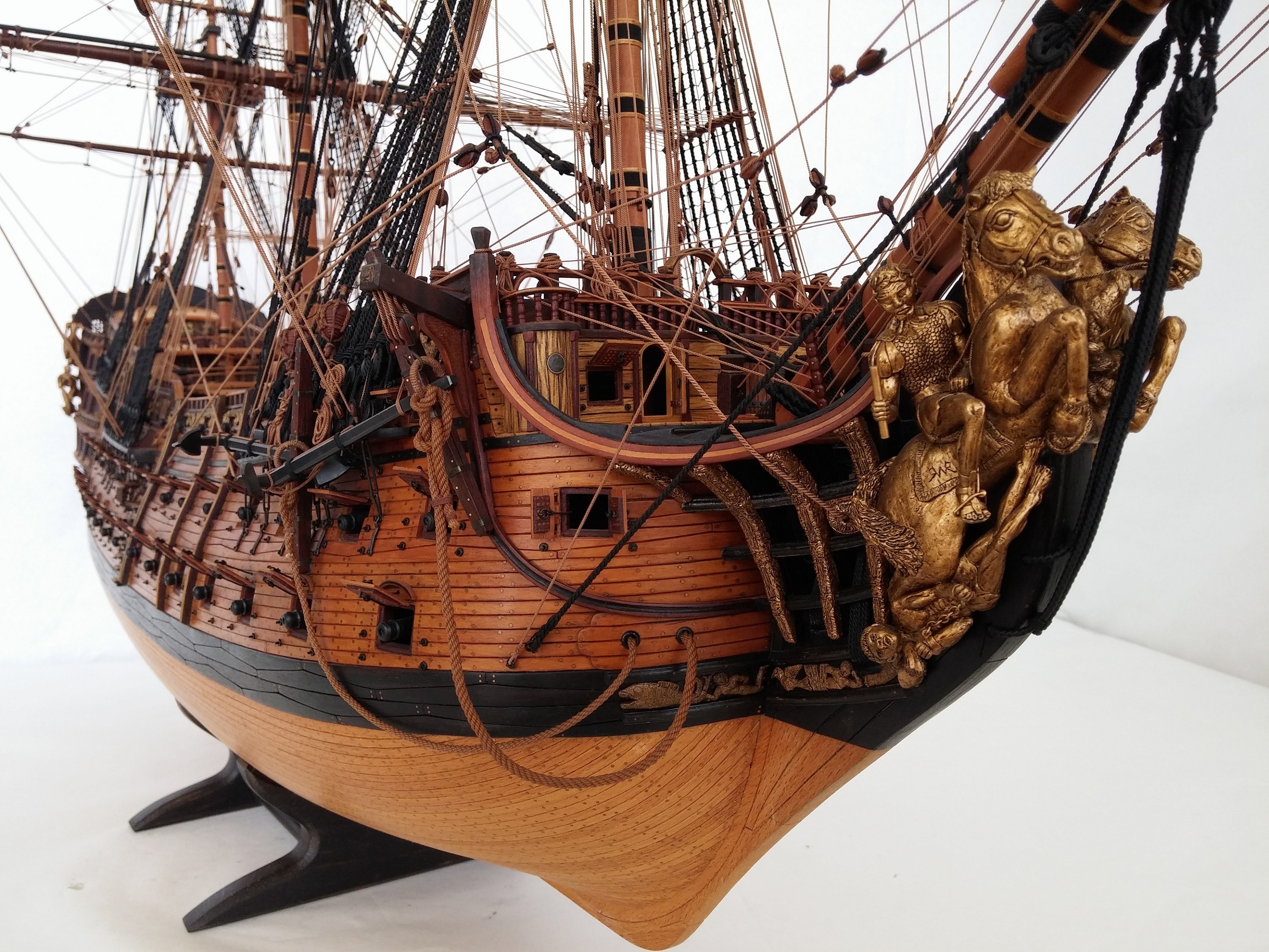

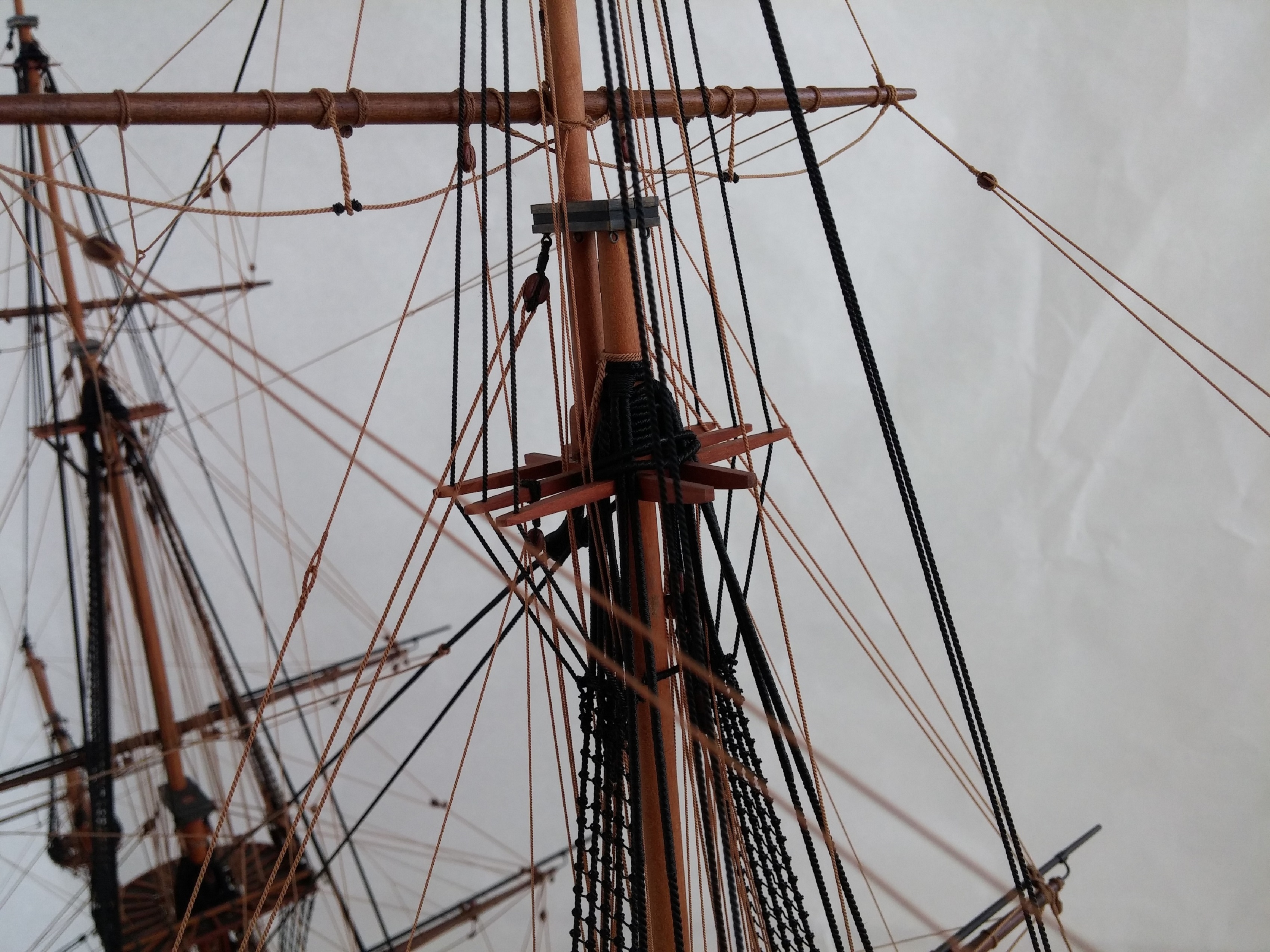

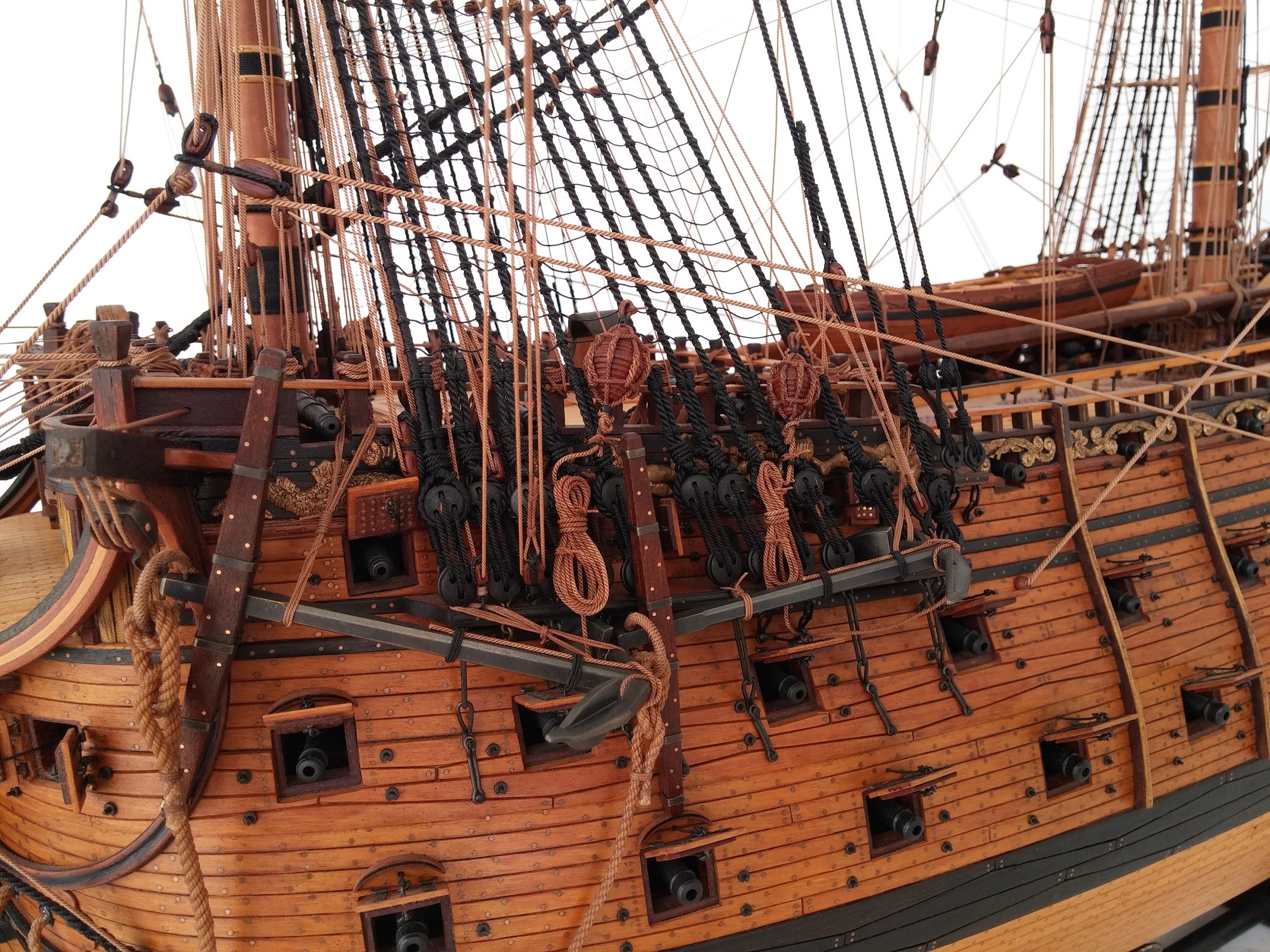

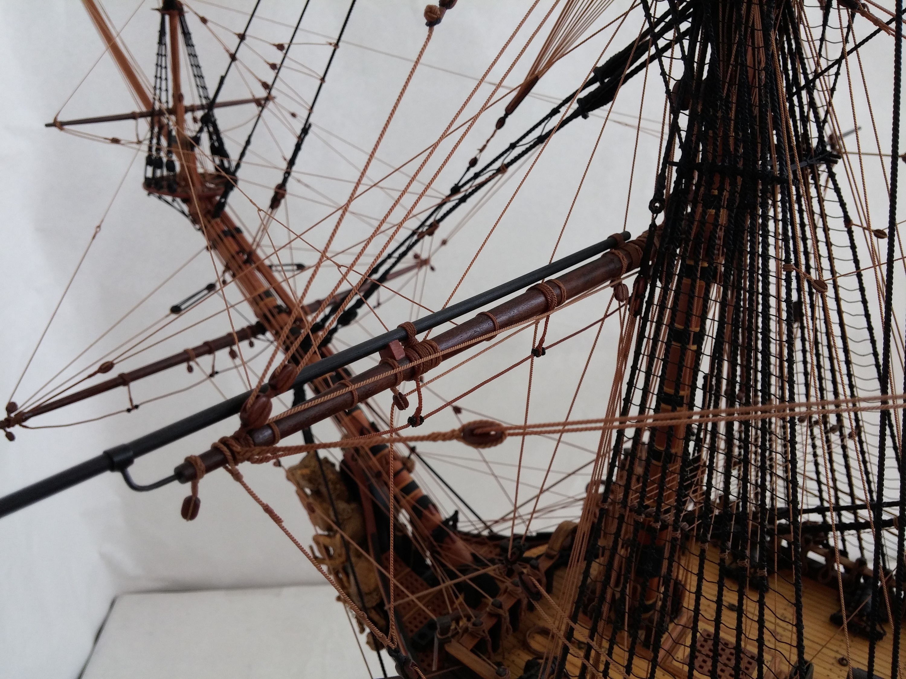

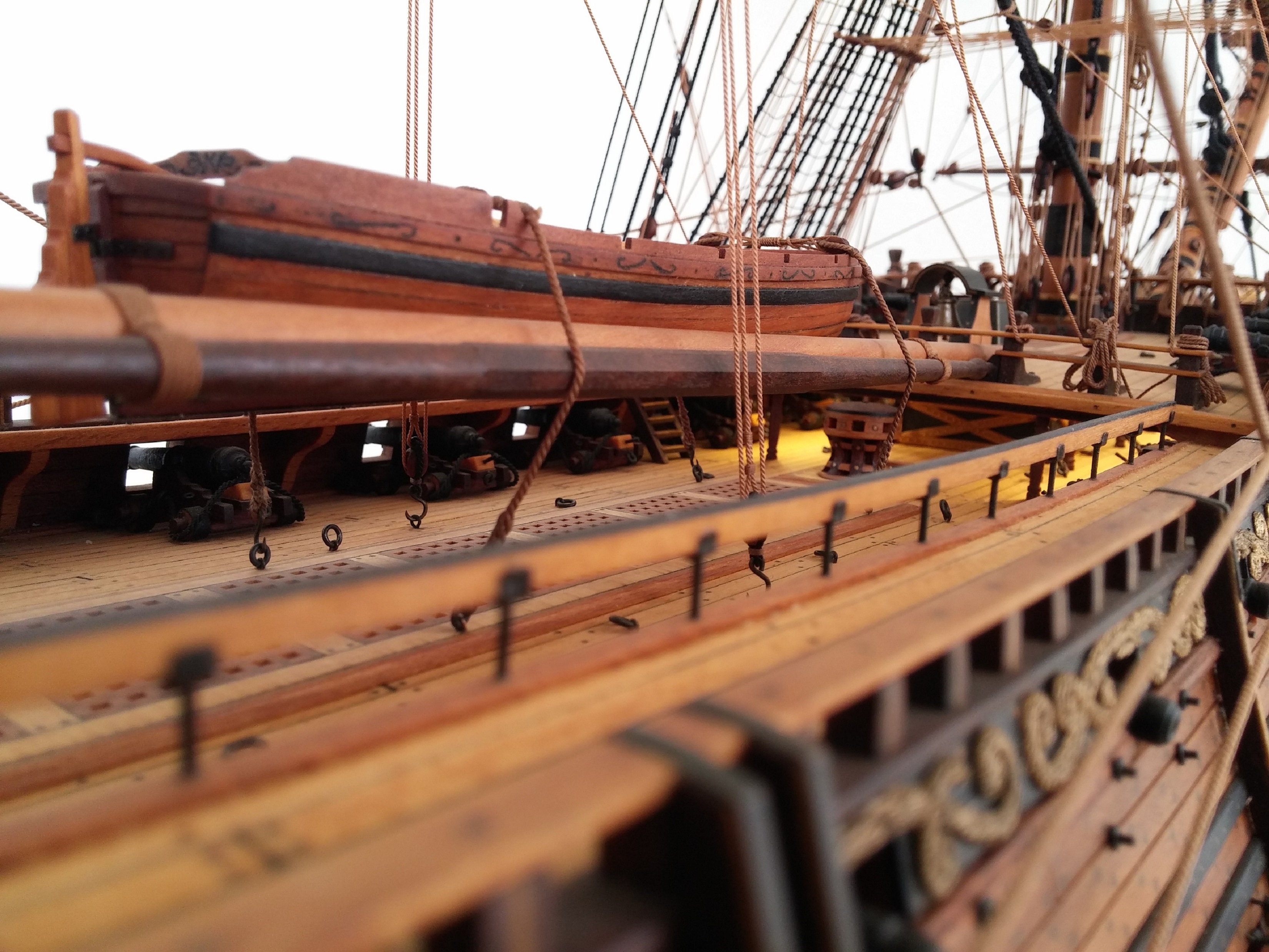

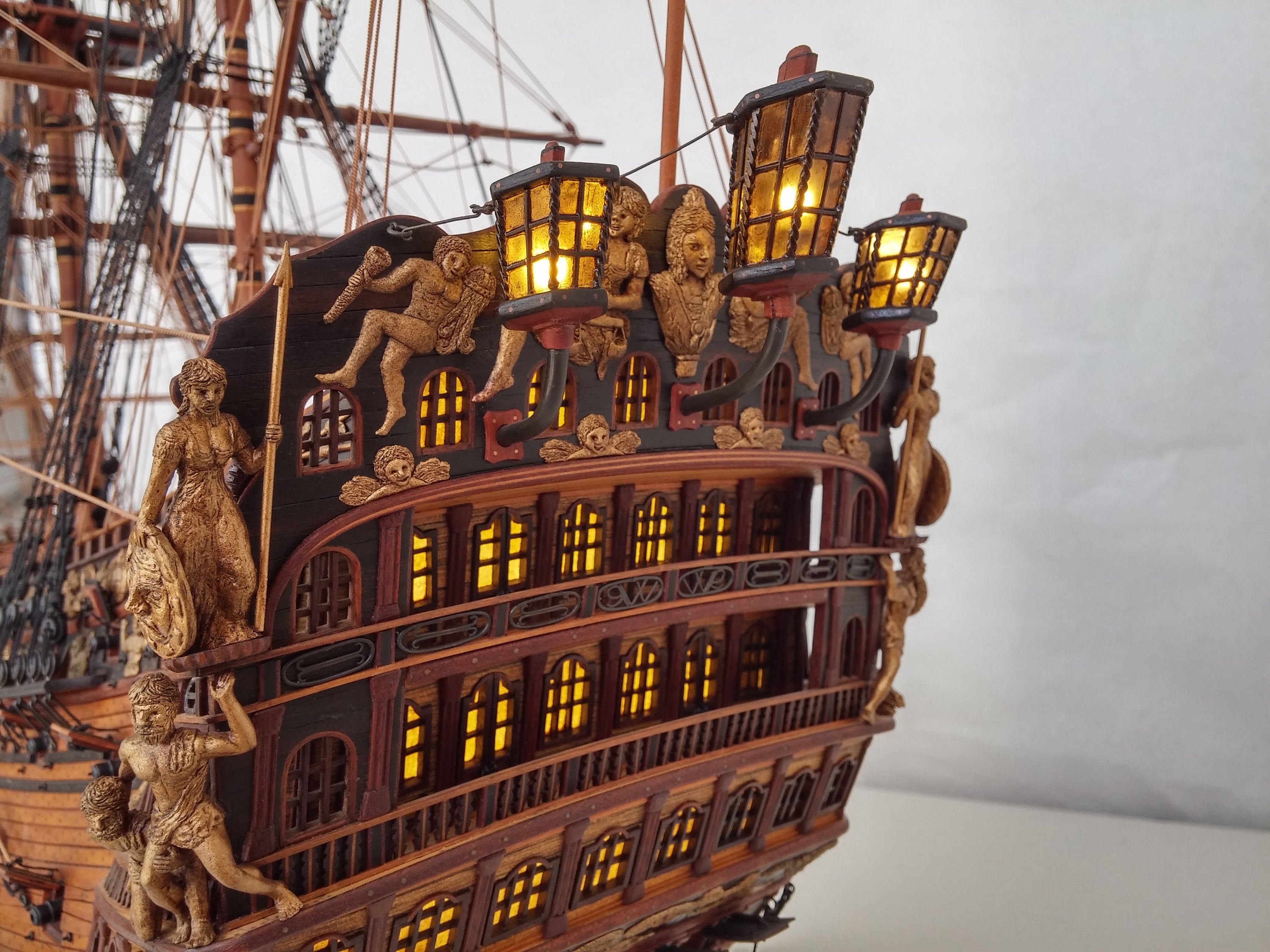

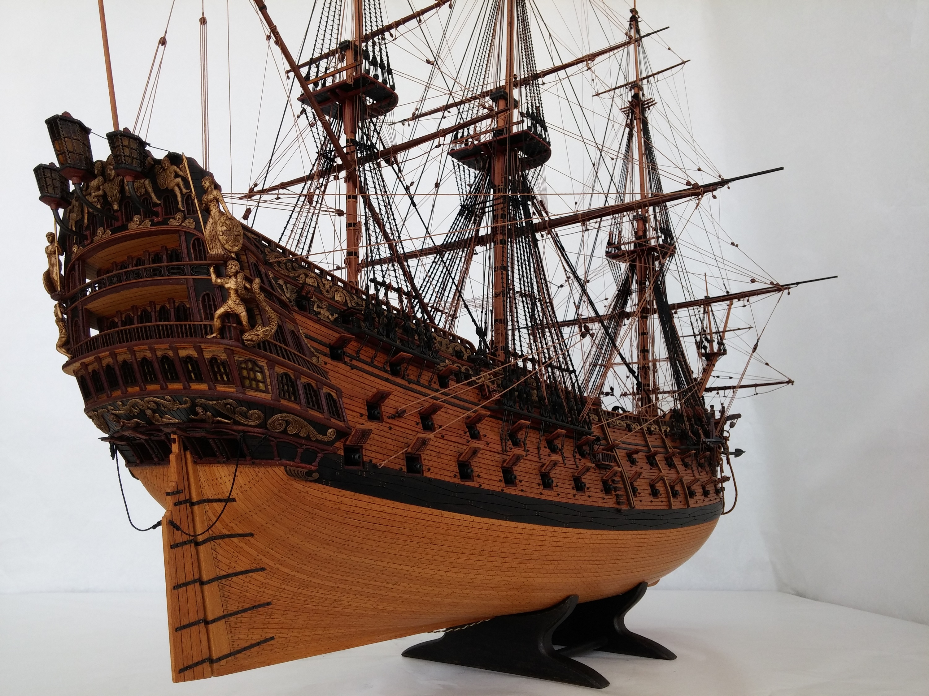

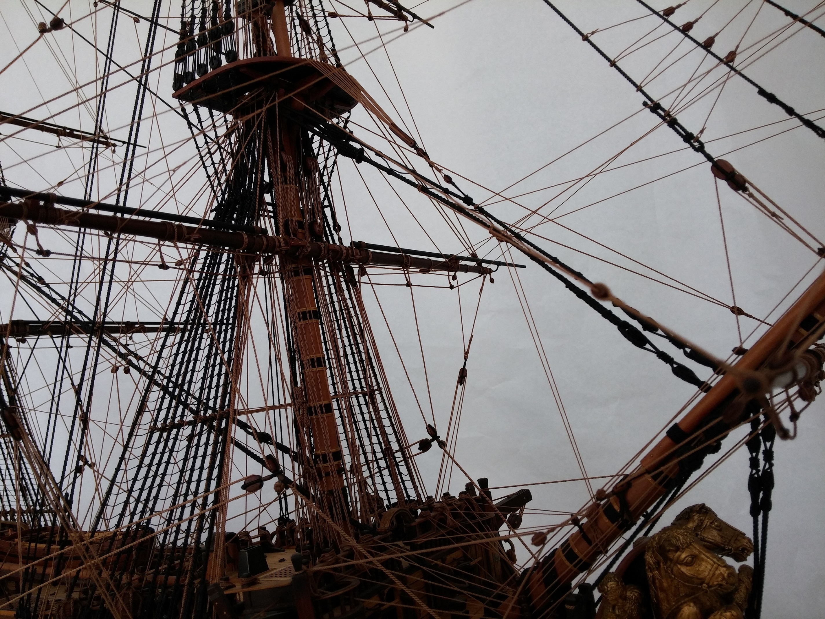

Re: ROYAL WILLIAM 1719 асштаб 1/72

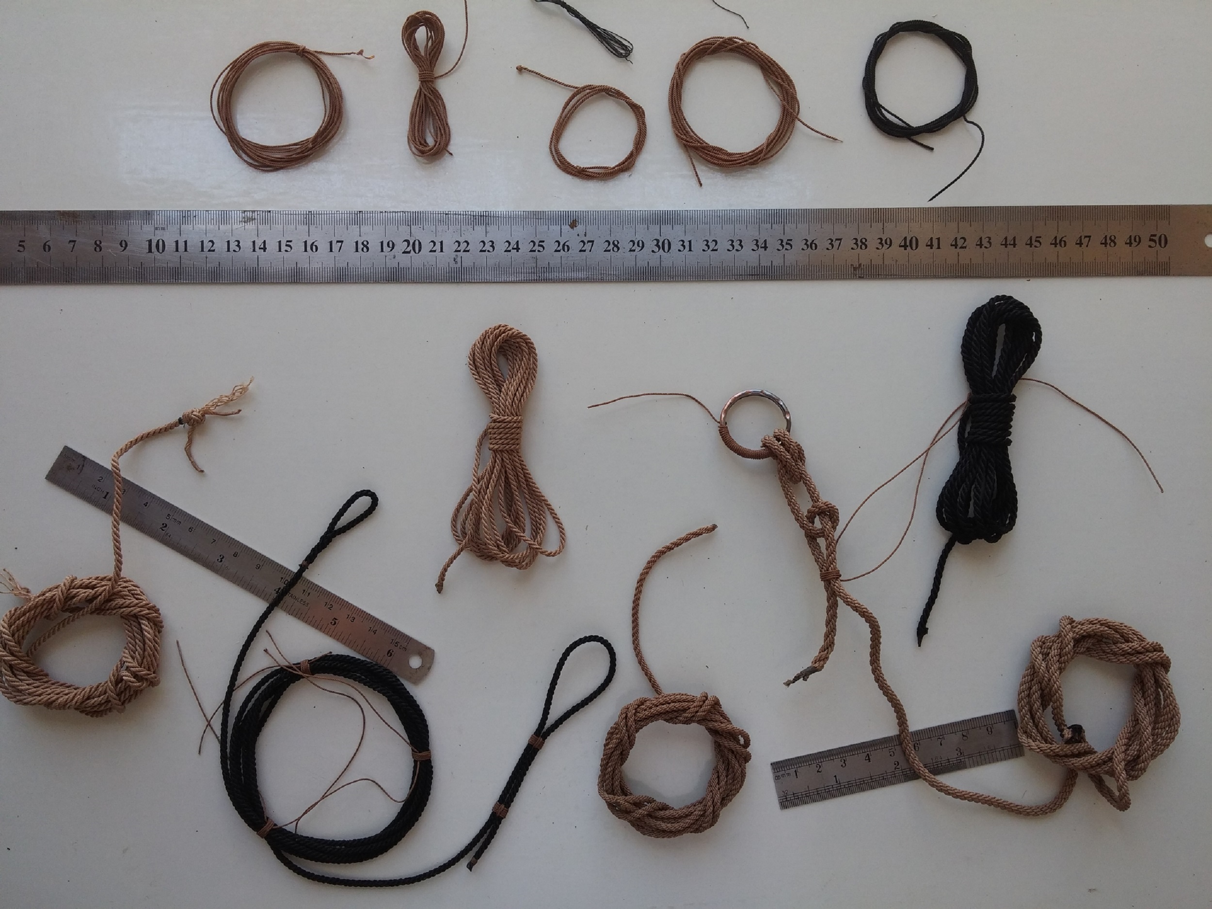

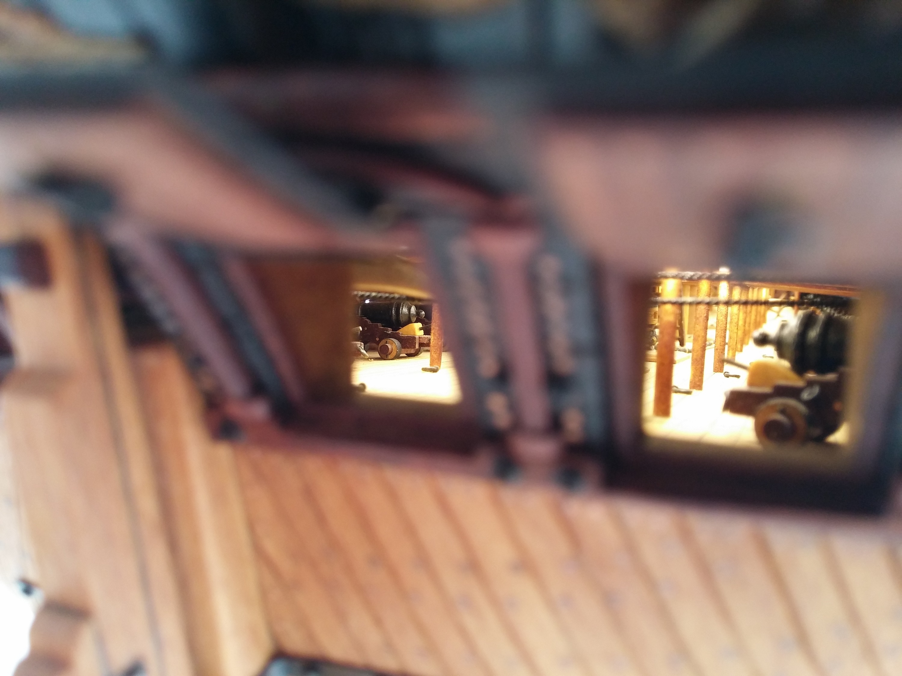

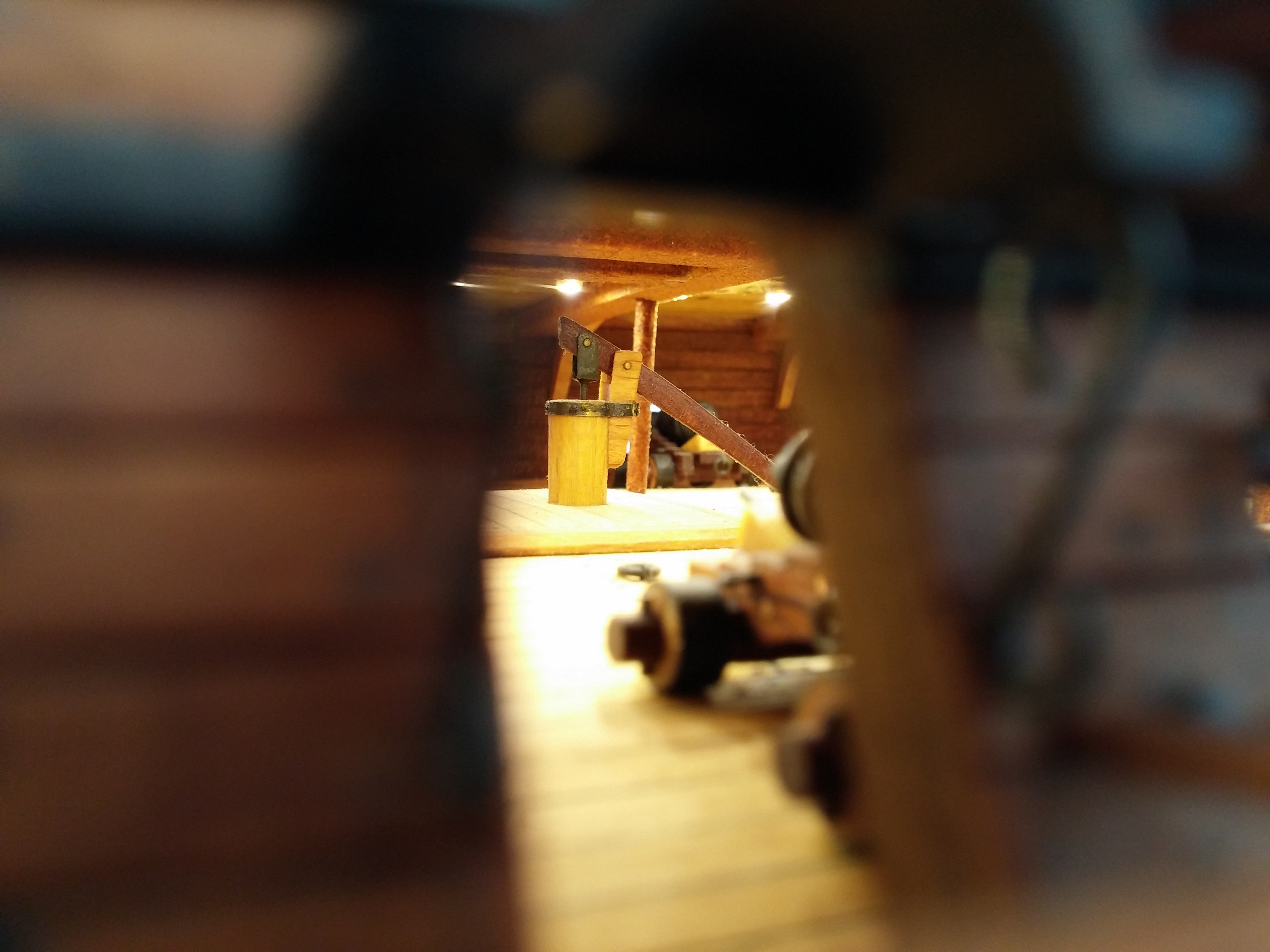

И еще десяток.

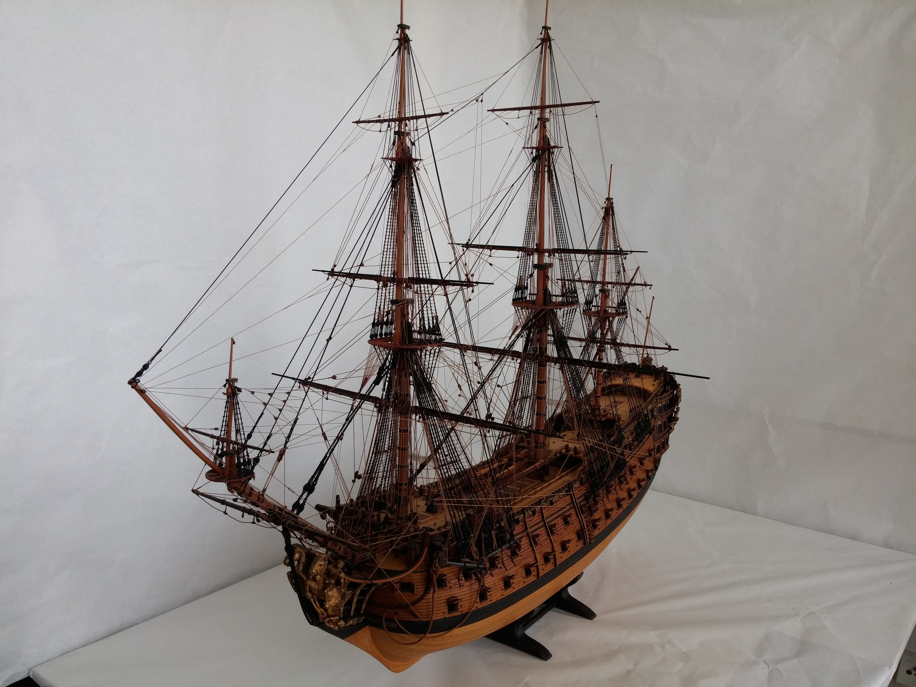

Отличная работа !!! Но подставка ...... . Пожалуйста сделайте другую.
KUDIN
- Сообщения: 1257
- Благодарил (а): 25 раз
- Поблагодарили: 139 раз
Solik , спасибо за оценку!
А подставка сдвинется в корму,где то на 3-и см (когда фоткал,не захотел провод внутренней подсветки вставлять в отверстие) и станет по центру ,часть ее и основная платформа, скорее всего ,будут укрыты тканью ,а на ткани ,в художественном "беспорядке" ,планирую разбросать такелаж (увеличенный в пару,тройку раз) + сплесни ,огоны ,кнопы и ,возможно ,блоки. Чтобы привлечь внимание к "канатикам" на самой модели. Думаю ,в таком "балагане", подставка затеряется и ... С самолета не увидят!

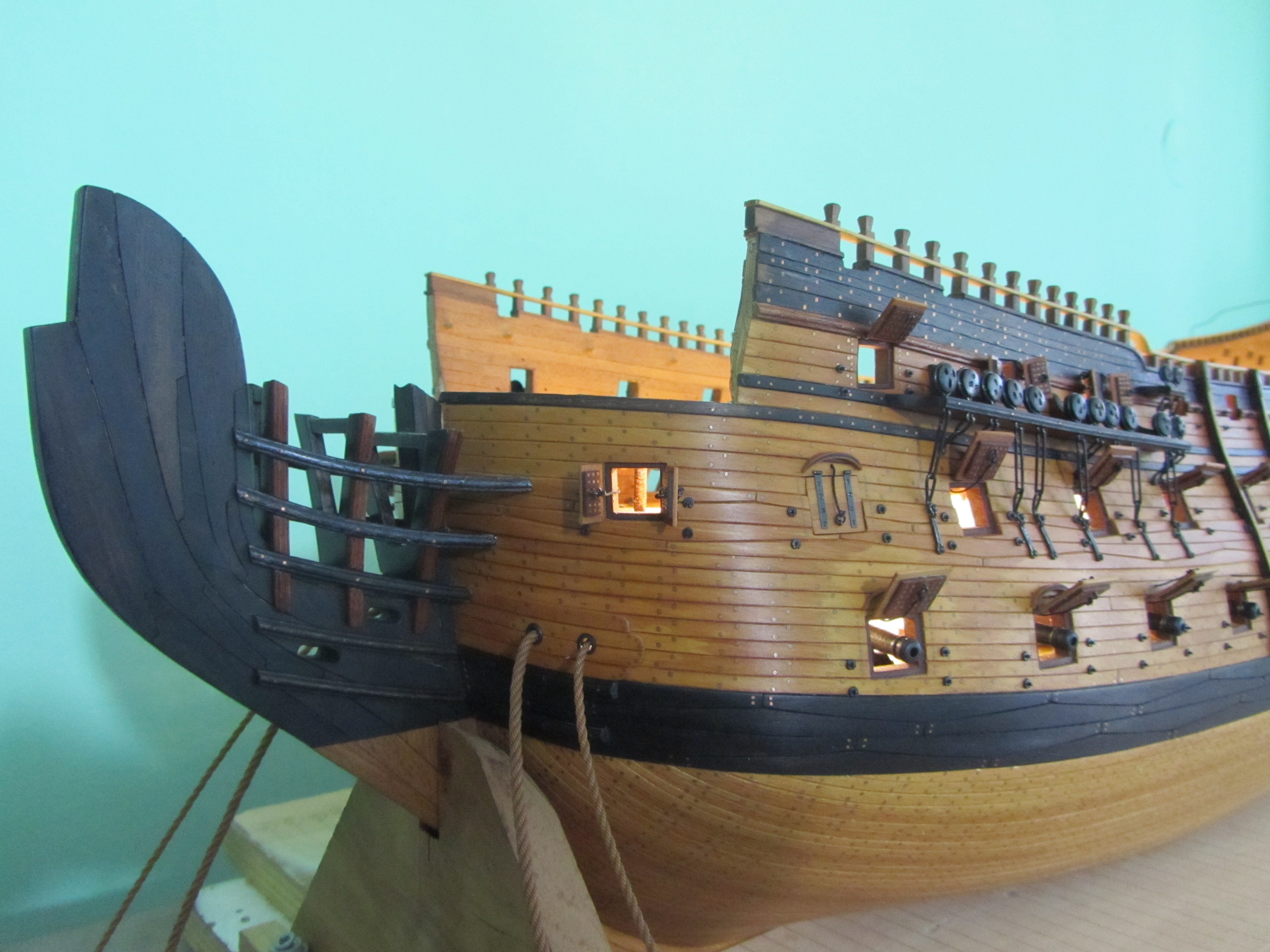

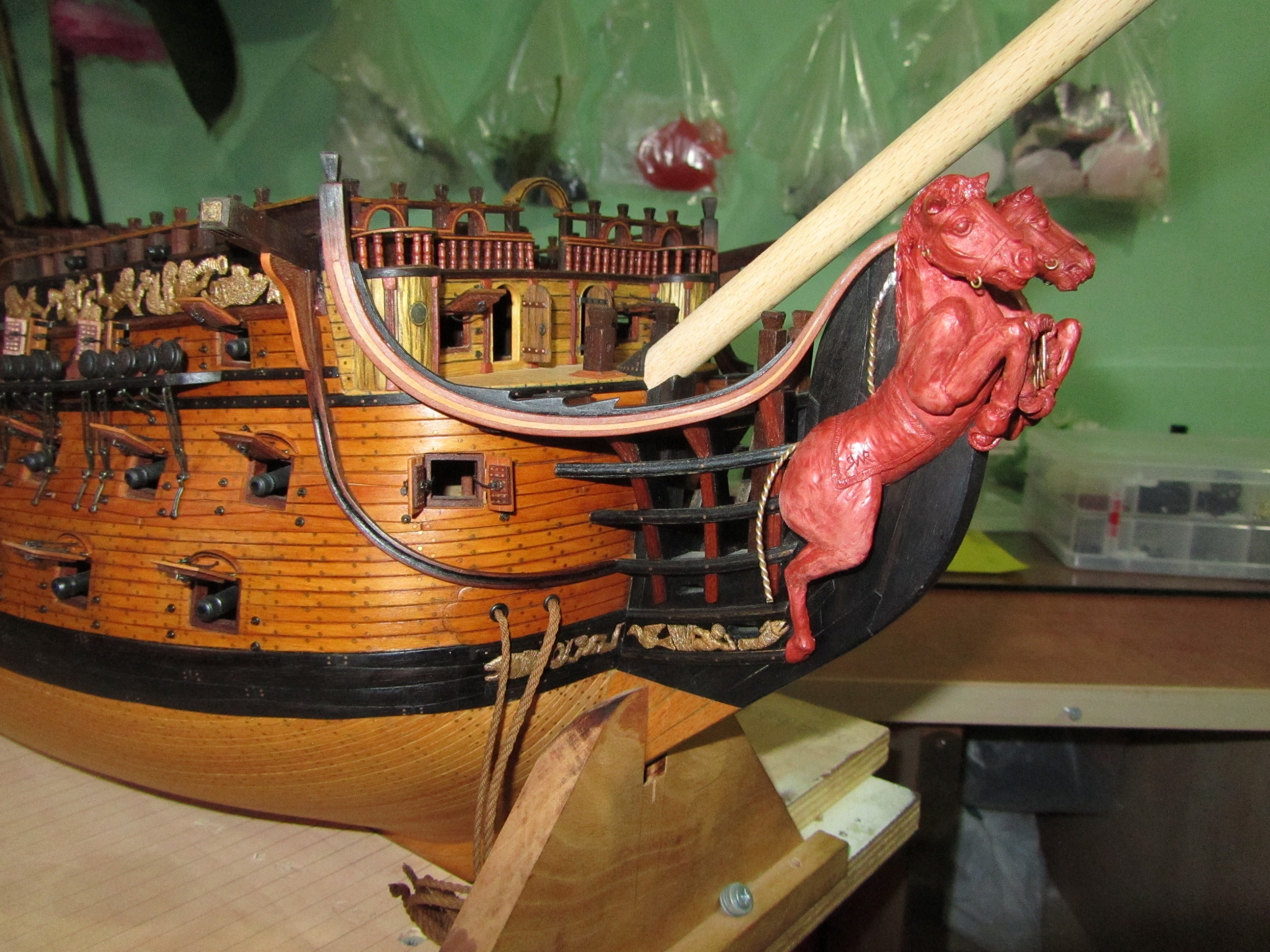

Андрей, выше ватерлинии кумьер ? Если да ,как он себя ведет при обшивке в сравнении с грушей? Как делались болты со шляпками ? Спасибо.
KUDIN
- Сообщения: 1257
Re: ROYAL WILLIAM 1719 масштаб 1/72
Из, как я думал, кумьера у меня блоки. Но, по предположению Bibigona, это кумару. Подводная часть обшита шпоном бука (0.6 склеен вдвое) БУК НА МОДЕЛИ НЕКРАСИВ !!! Надводная часть шпон груши (0.6 склеен вдвое) В месте бархоута втрое или вчетверо... Уже не помню. Черный бархоут шпон вэнгэ (0.5 склеен вчетверо) Вся обшивка, приваривалась утюгом. Шайбы; навивал латунь 0.6 на сверло 0.8 и отрезав, немного расплескивал. Болты; сухариком стачивал торец проволоки 0.8 и вставив (через готовую шайбу) в отверстие с фиксированной глубиной, обжимал плоскогубчиками. Затем чернил и вклеивал на цианокрил. МАСШТАБЫ БОЛТОВ НЕ СОБЛЮДЕНЫ.
