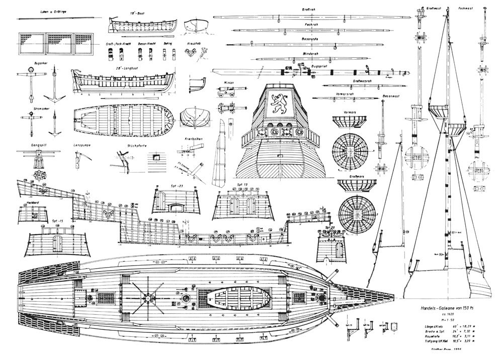

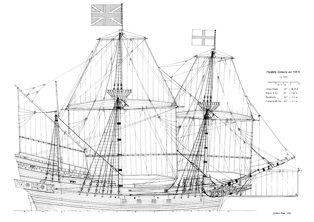

вот решил в этом году закончить постройку английского торгового галеона от 1620 года, по реконструкции немецкого автора Günther Popp в масштабе 1:50
я жу начинал с этой моделью но случилась неприятная неожиданность- в недостроеном корпусе появились шели в чистовой обшивке, наверняка вина тому
сосновая рейка которую взял для чернового покрытия. Обнюхав грабли на которые наступил пошел другим путём :D, но... не буду забегать вперед начну попорядку...

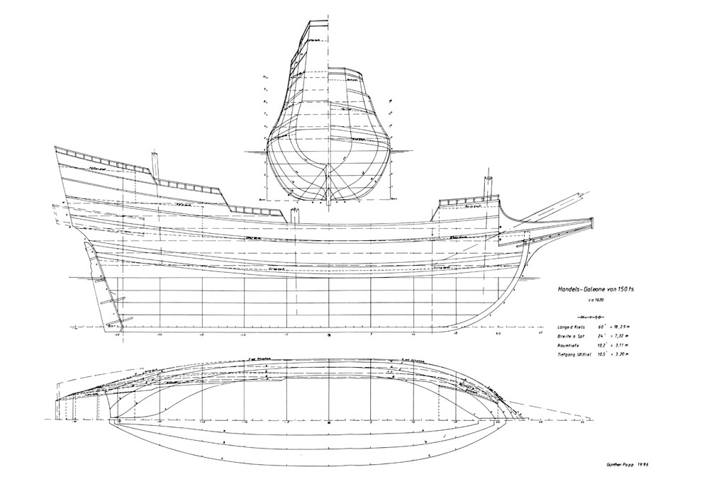

и так о чертежах как уже писал масштаб 1:50, вернее это я уже подогнал. Сами же чертежи хм... качество сильно хромает но сама идея мне понравилась

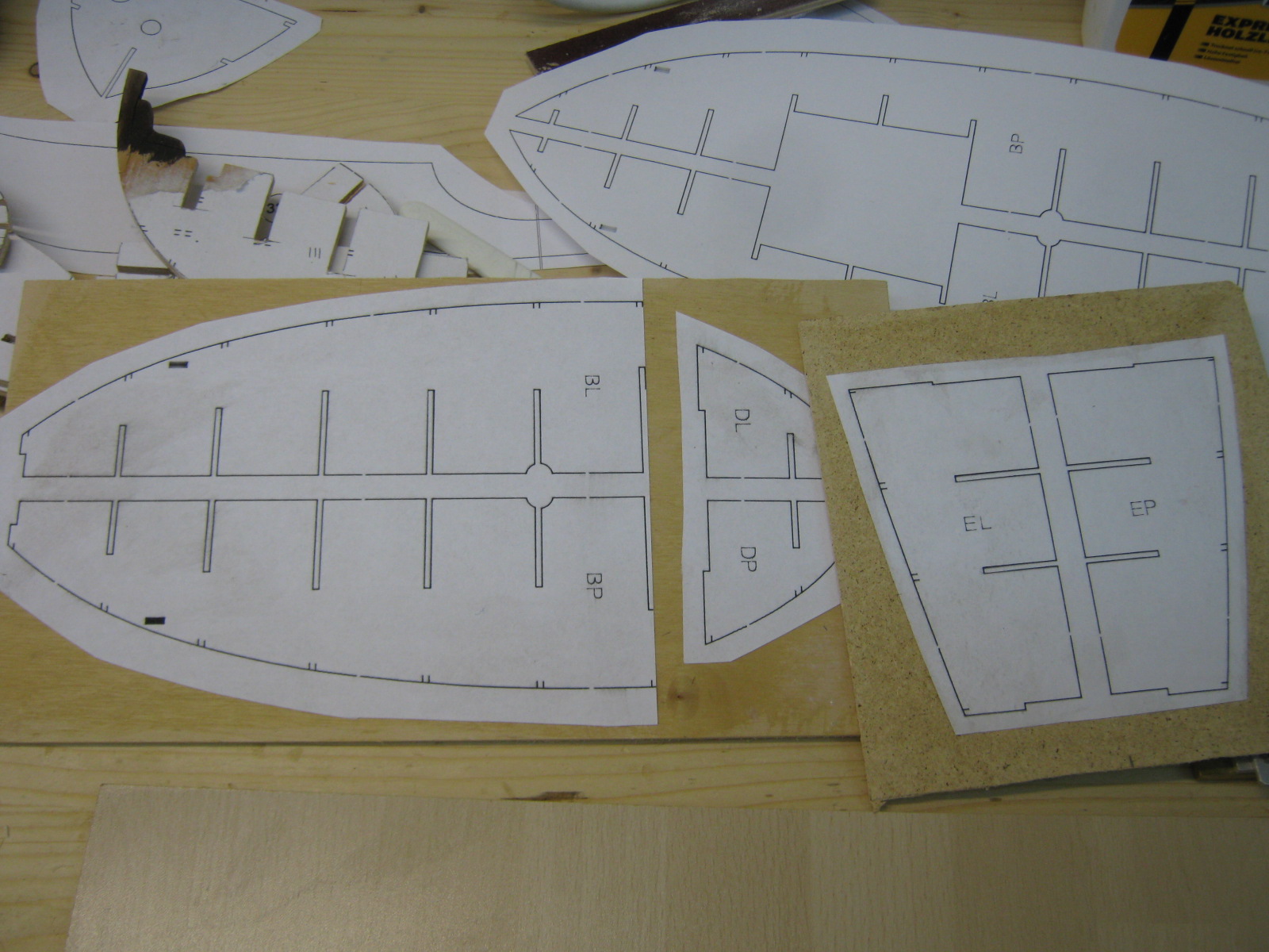

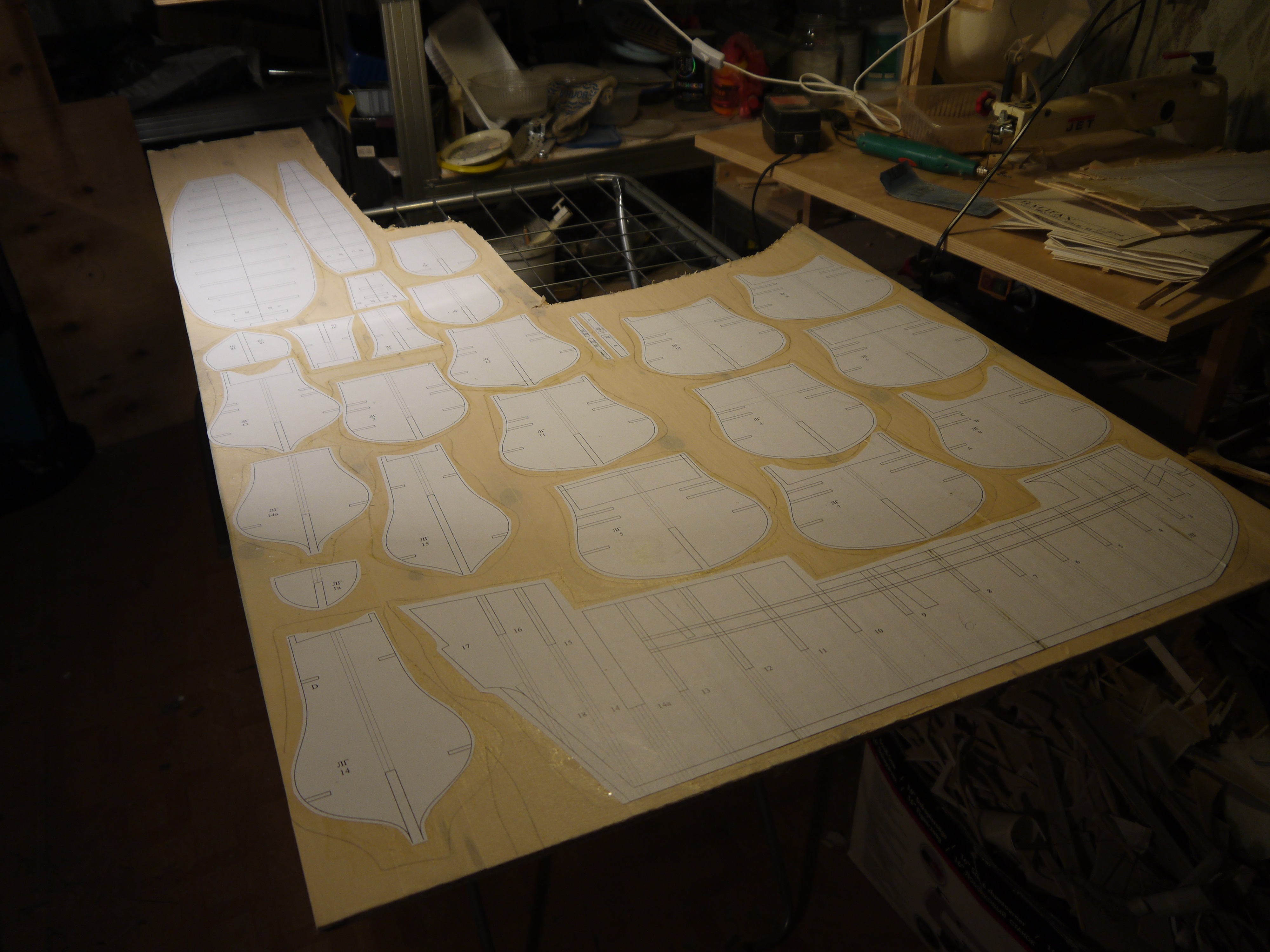

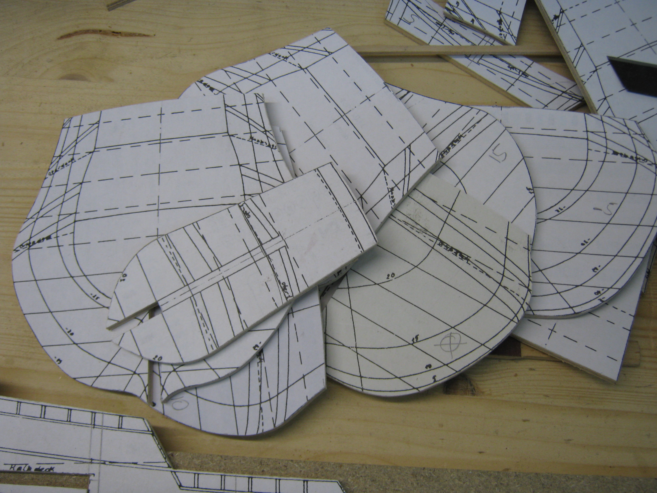

да... где то читал, что спрашивали как чертежи на фанеру перенести там многие способы обсуждали, может не тут на другом форуме не суть.
опишу как это делалось мной может кому и пригодиться:
сторону фанеру на которую будет нанесен чертеж слегка отшлифовал, вырезал шпангоуты и киль промазал их разведеным жидко ПВА, наложил на отшлифованую сторону фанеры, и просушил техническим феном чтоб исчезли все пузыри и отпечаток четко разгладился- тут важно не засушить иначе сворачивается в трубочку и отклеивается, нужно отпечатки слегка сыроватыми оставить, если правильно сделать приклеится так- что не отодрать!

eugen.t писал(а): сторону фанеру на которую будет нанесен чертеж слегка отшлифовал, вырезал шпангоуты и киль промазал их разведеным жидко ПВА, наложил на отшлифованую сторону фанеры, и просушил техническим феном чтоб исчезли все пузыри и отпечаток четко разгладился
При таком способе бумагу от разведенного ПВА может достаточно сильно повести. Проверено. Лучше пользоваться клеющим карандашом. Наносить слой, конечно, без фанатизма. А после все сошлифовать.
С уважением, Сергей.

я - наклеиваю малярный скотч на фанеру, мажу место под наклейку клеем Момент, накладываю бумагу и притираю дощечкой. После выпиливания - снимаю молярный скотч. Деталь готова

ehs911 писал(а):При таком способе бумагу от разведенного ПВА может достаточно сильно повести. Проверено. Лучше пользоваться клеющим карандашом.
Согласен с Сергеем. Либо клеевой карандаш либо копирка.

Но от клеющего карандаша - бумагу тоже ведет...

А мазать лучше дерево и бумажку разглаживать без фанатизма. А то ведь и само дерево может повести :lol:

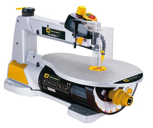

при помощи електролобзика Energy Scoll от Peugeot нарезал элементы силового каркаса
на такой машинке работать... да с мощностью в 400ватт ну просто сказка... :D,
приобрел недавно можно сказать первая резка в таком количестве

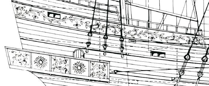

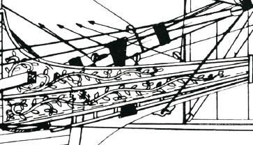

ещё не дошел до декора а уже прикидываю что к чему выкладываю декор в картинках, народ посоветуйте как сделать- рисованный или резной, если рисованный может как то можно отпечатать а потом на дерево перевести

Ответ скрыт в самом заголовке ветки. Это торговый галеон! Какая резьба?! Кому такой галеон, по цене небольшого дворца, нужен? В чём возить сено будем: в телеге или в мерседесе слк...
Сообщения: 7072
Благодарил (а): 87 раз
Поблагодарили: 1280 раз
Re: английский торговый галеон от 1620г.
#15 Сообщение Игорь Тараканов »
" если рисованный может как то можно отпечатать а потом на дерево перевести"

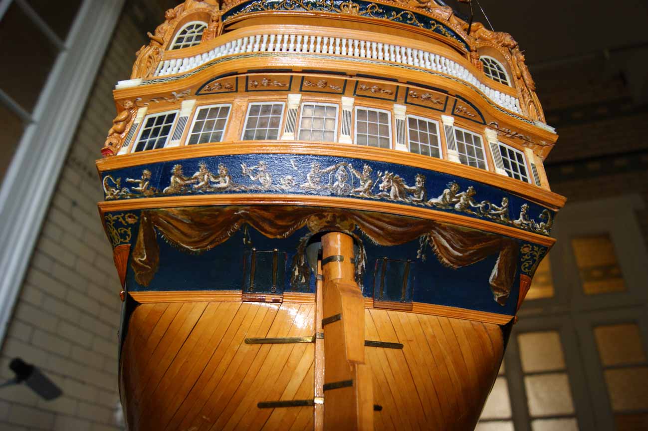

Английские мастера-строители моделей для адмиралтейств-коллегии примерно так и поступали: фризы они делали из тонкой качественной бумаги, которую спокойненько разрисовывали в удобных условиях на столе под лупами, а потом приклеивали на модель.
рисовать прямо на досках - это положить изначально толстый слой грунта, чтобы краски не впитывались и не растекались по волокнам - то есть, ничего хорошего изначально из идеи "нарисовать прямо на модели", не выйдет.
