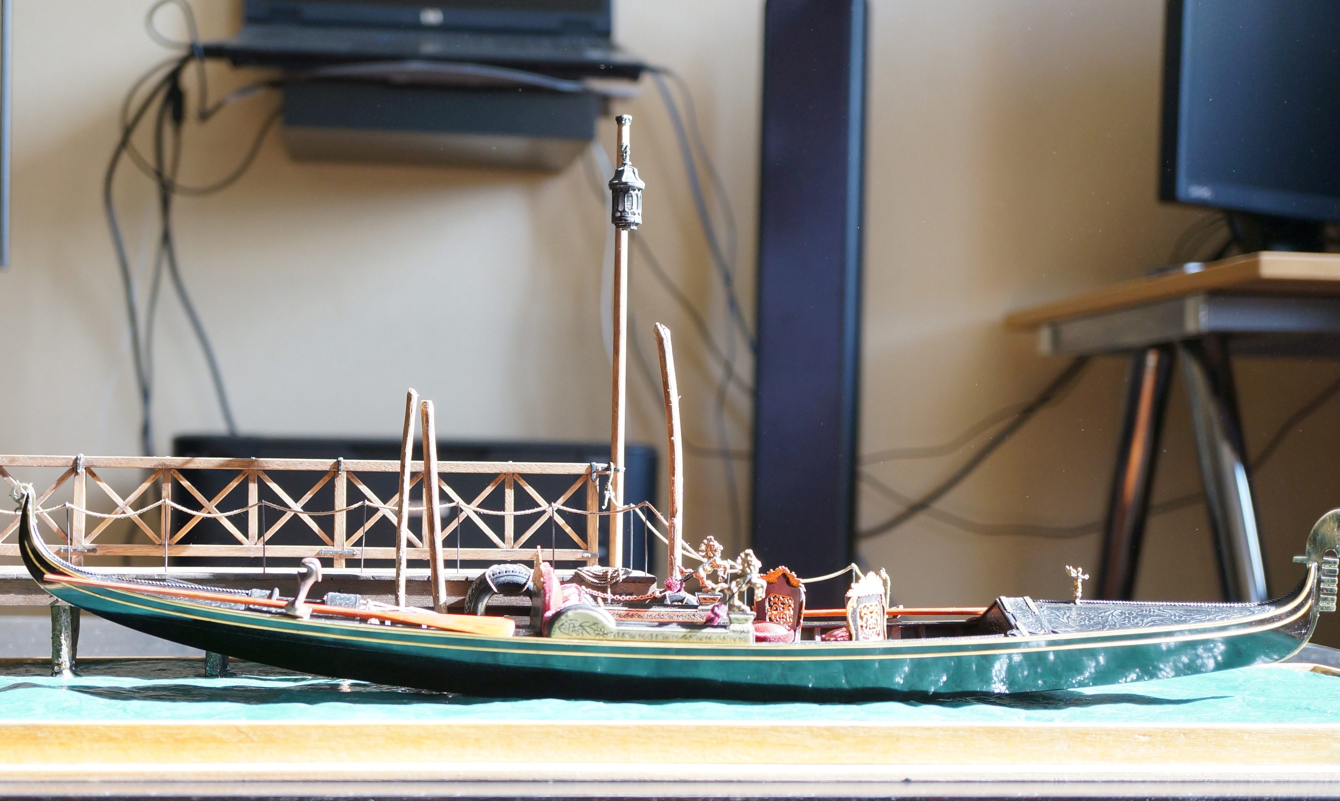

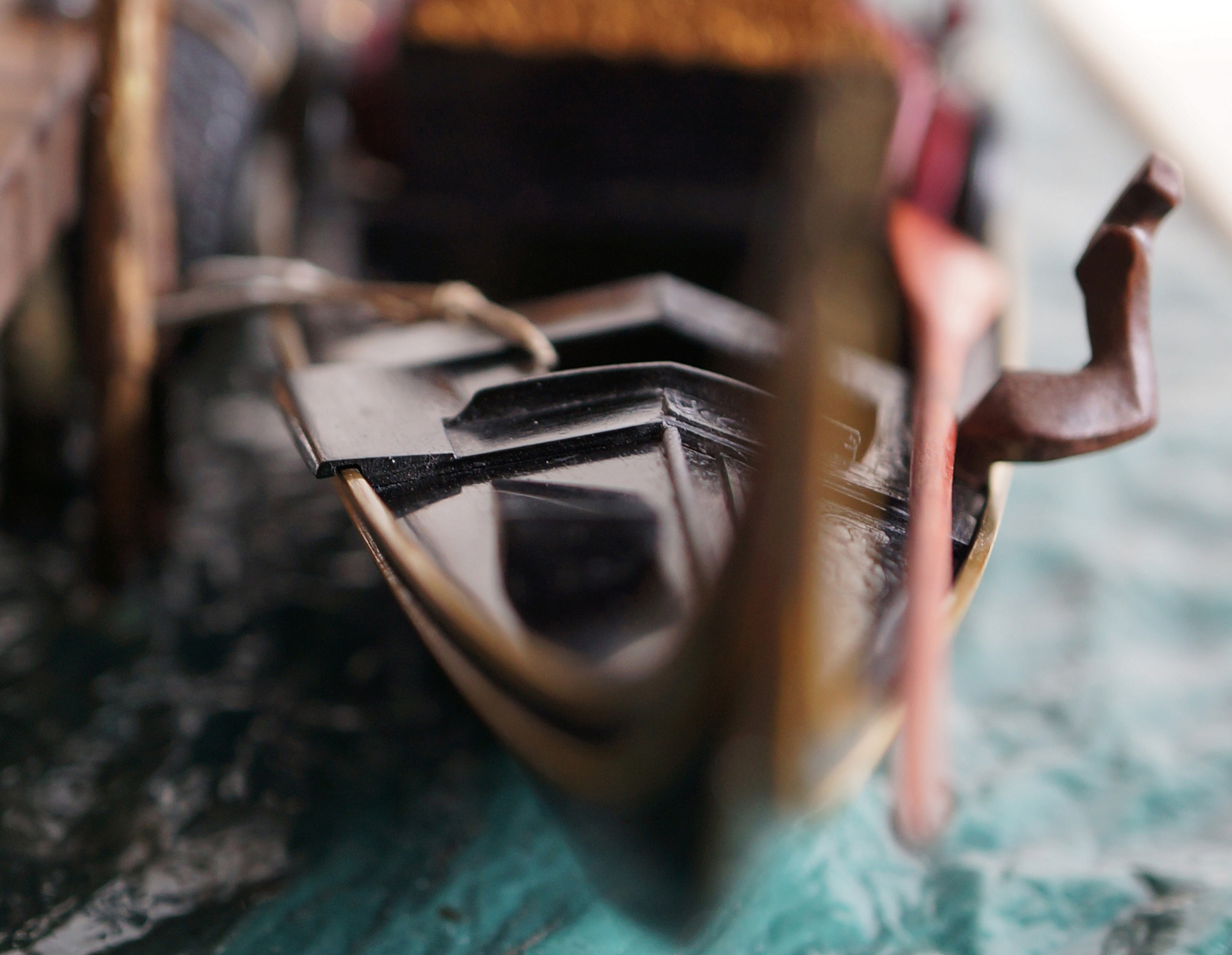

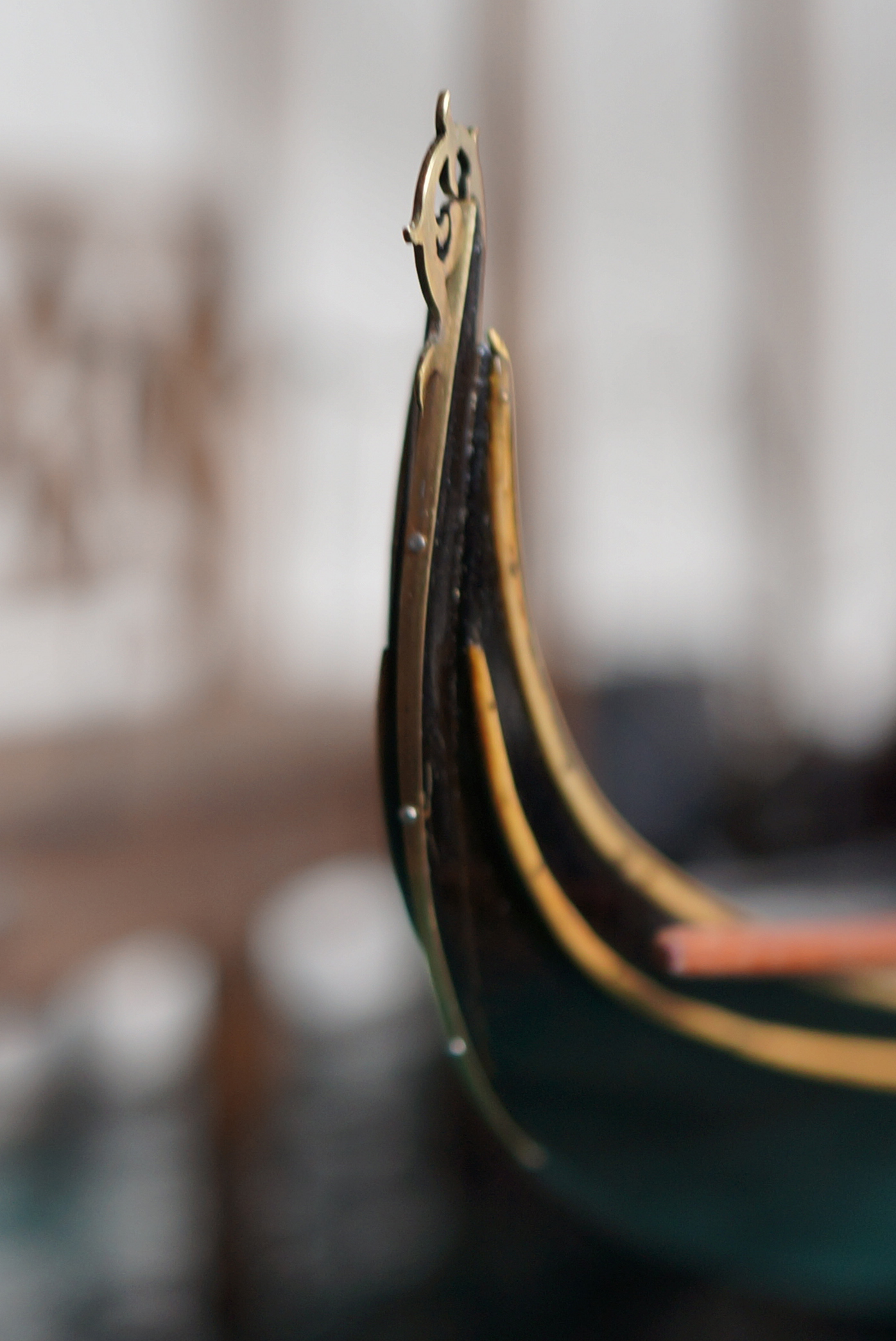

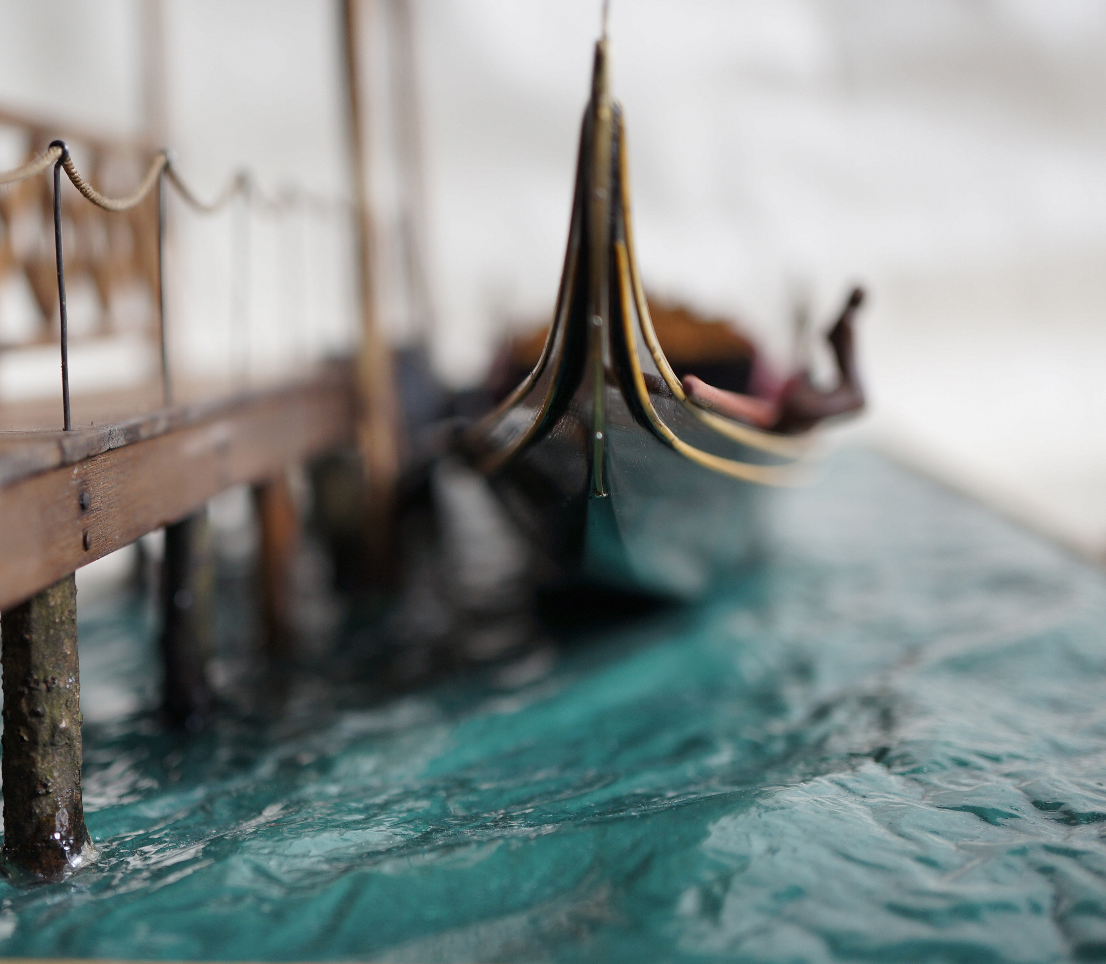

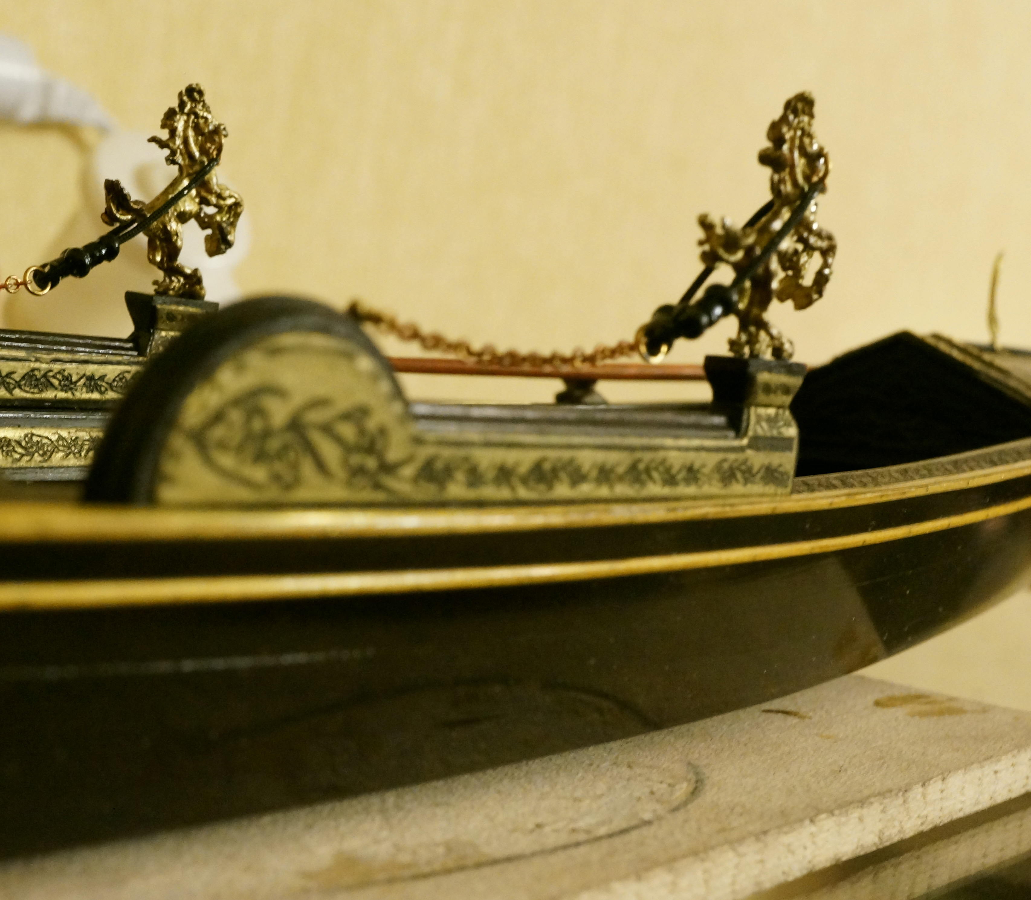

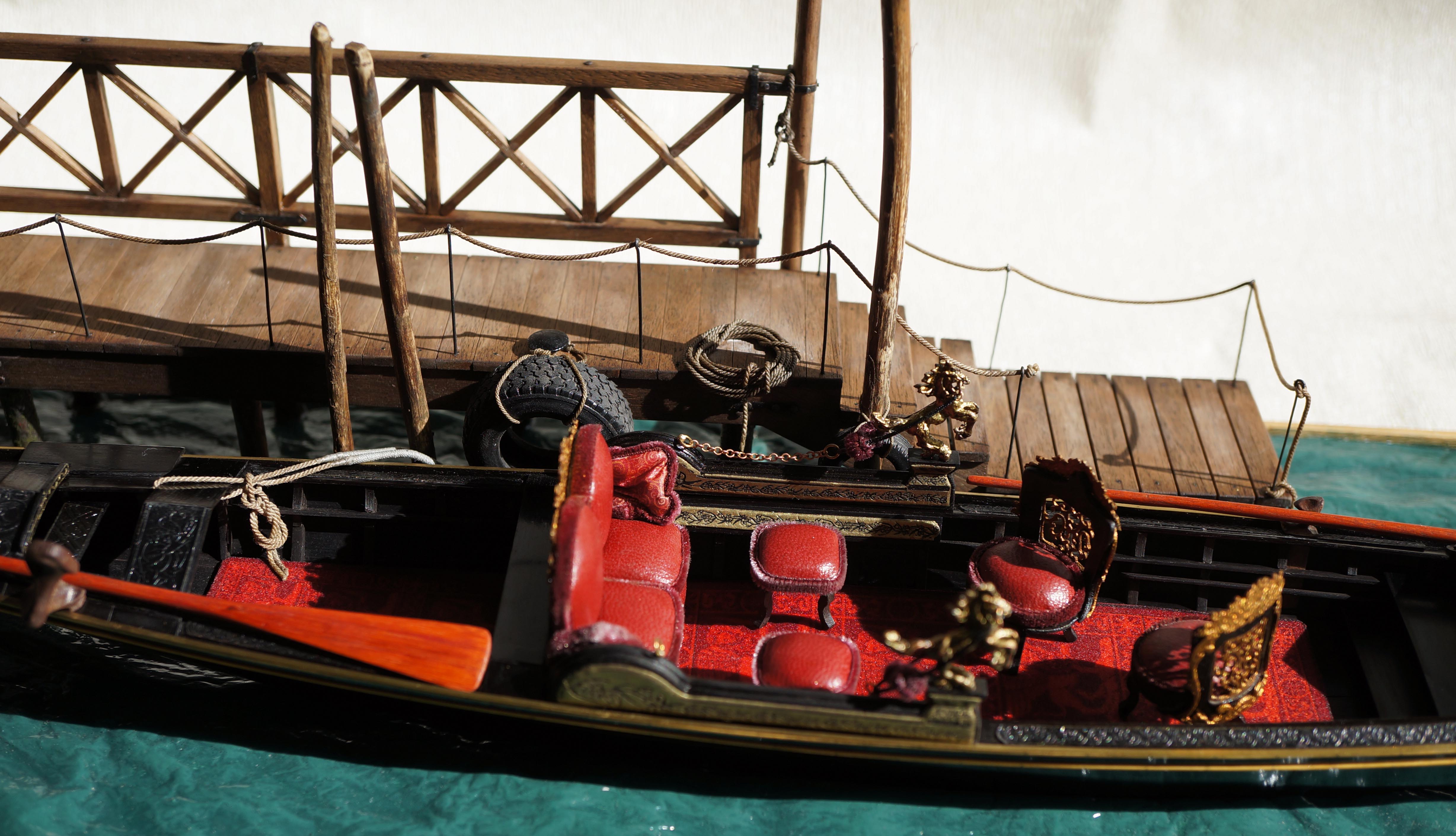

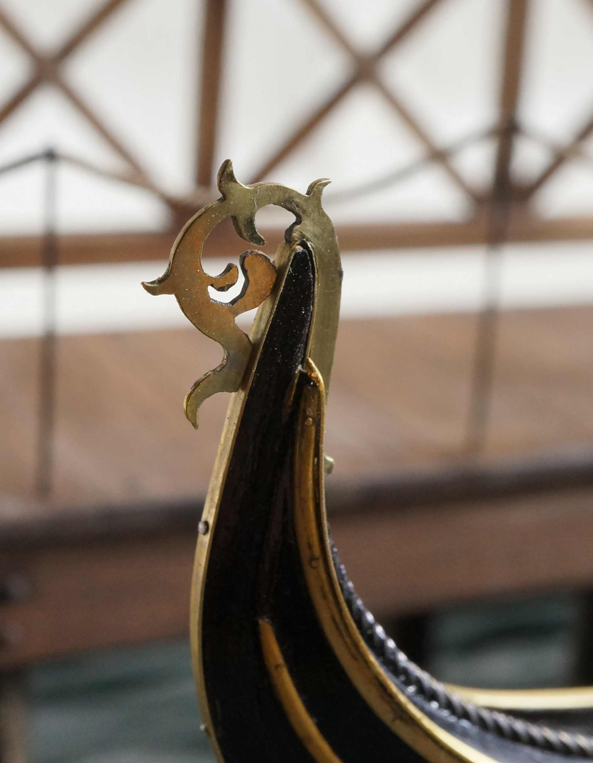

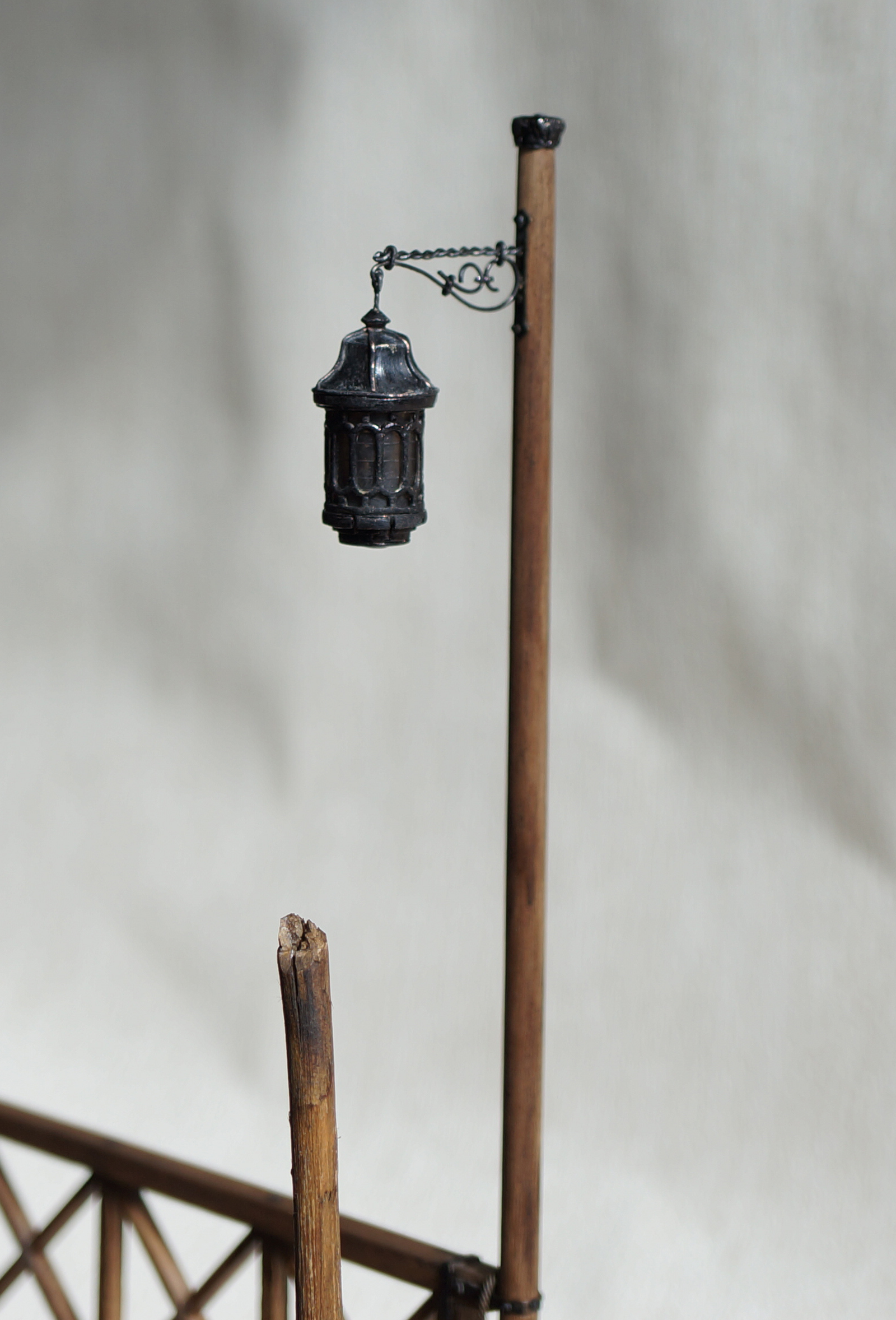

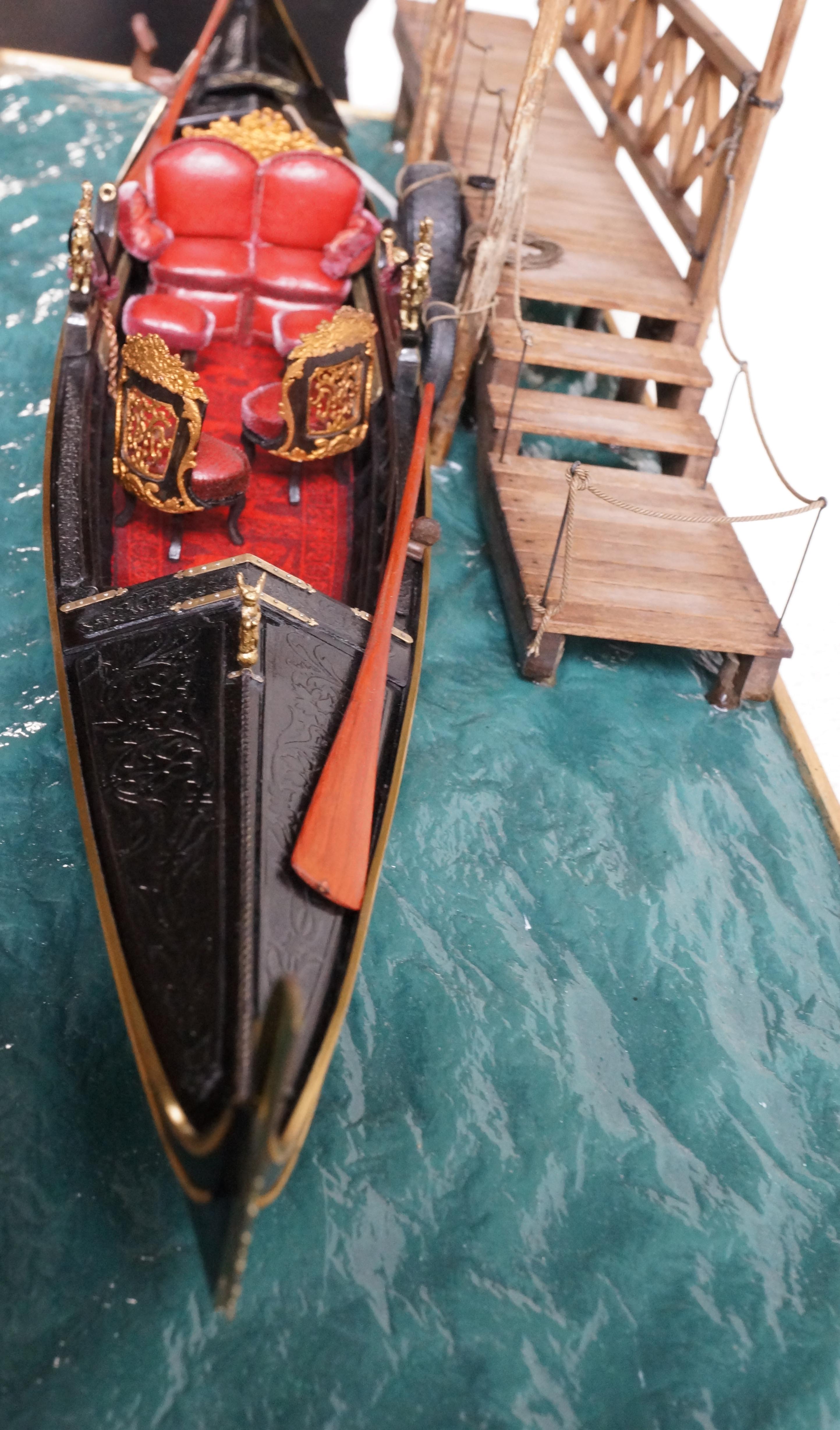

Модель Гондолы в 1/20-1/24 масштабе. Это собирательный образ, что то взято из китайского набора, что то из других источников, в основном фотографий. Полированный черный граб.

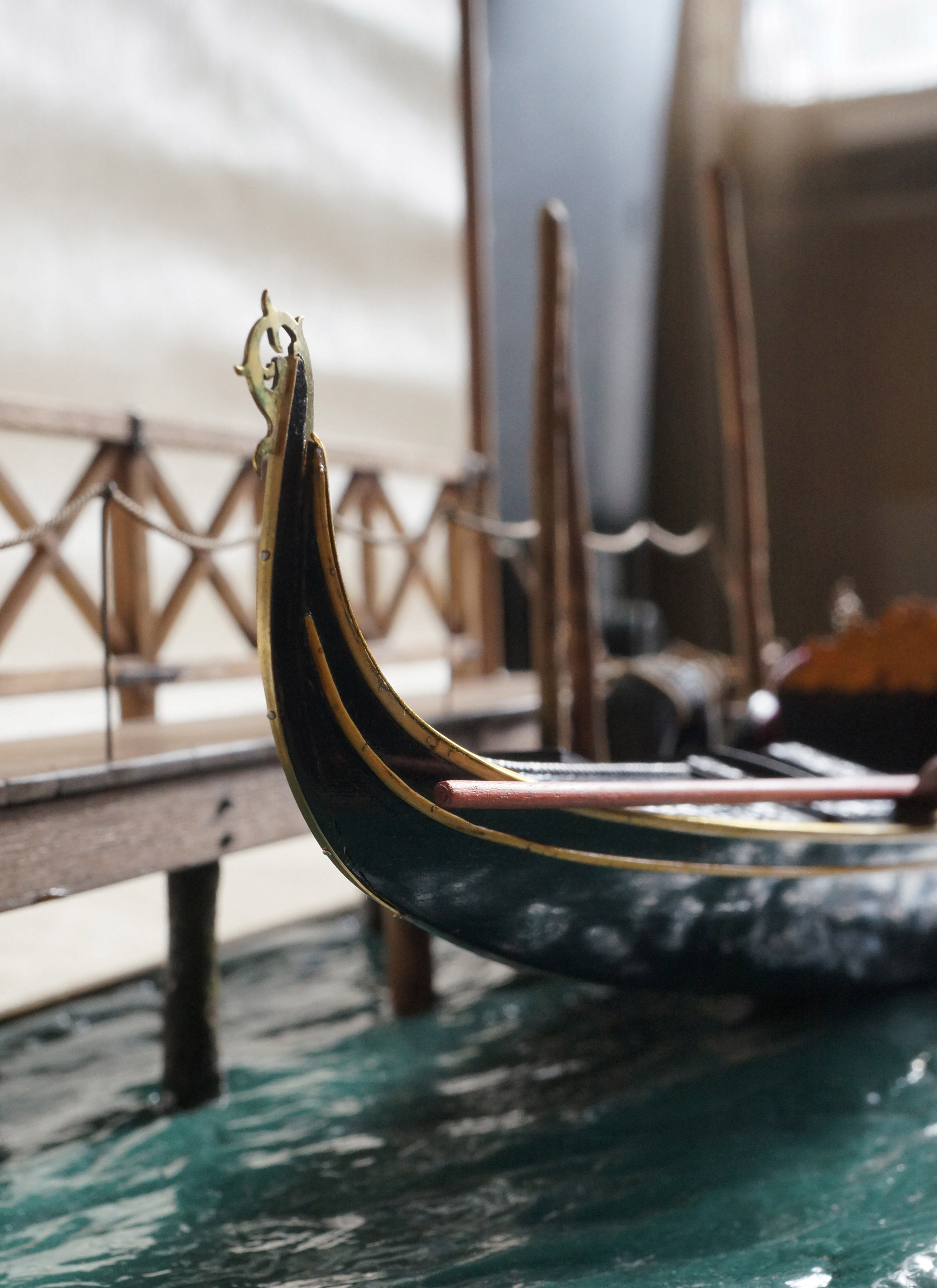

Гарик , как только увидел фотки , сразу возник вопрос . Отражение воды на корпусе ? Нарисовано , или настолько отполирован корпус ?

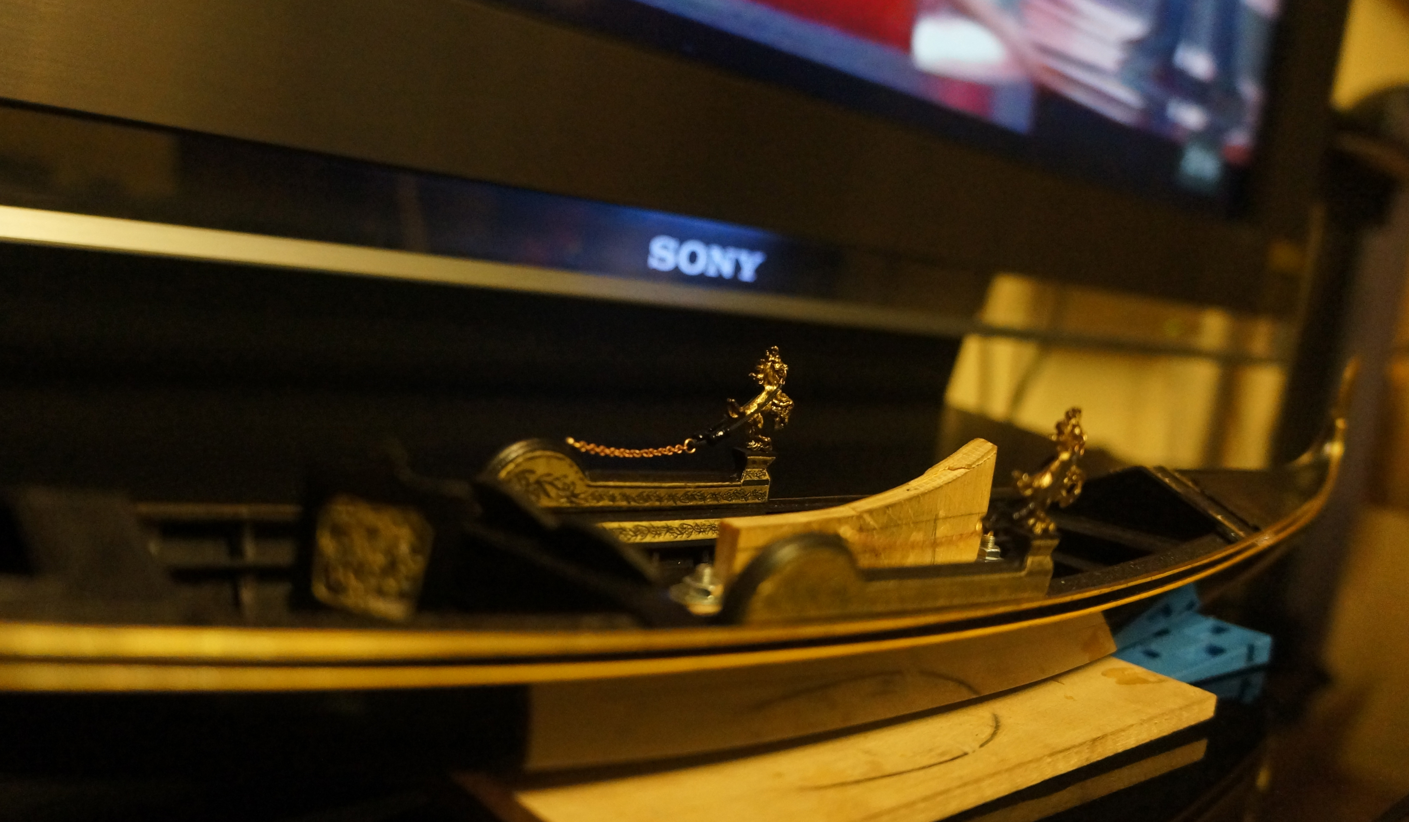

romanserf писал(а): Отражение воды на корпусе ? Нарисовано , или настолько отполирован корпус ?
Отполирован конечно (это отражение от "воды" подставки). Шеллачной политурой, несколько слоев (около 10) с промежуточной шкуркой 2000-2500 зернистости. На последних этапах на шкурку ещё добавляется капелька масла или уайтспирита. Сейчас поищу фото где это лучше видно.

А борта из цельных планок или просто набраны так точно?

Hedgehog писал(а):А борта из цельных планок или просто набраны так точно?
Дима, набраны из 2-х досок и треугольные вкладыши у штевней. Ну как было на настоящих гондолах.Днище тоже. Есть фотки, где это хорошо видно, но опять проблема-не могу фото крепить! Проверил объем -меньше требуемого, не пойму в чем проблема.

вот на этих фото хорошо виден глянец корпуса
