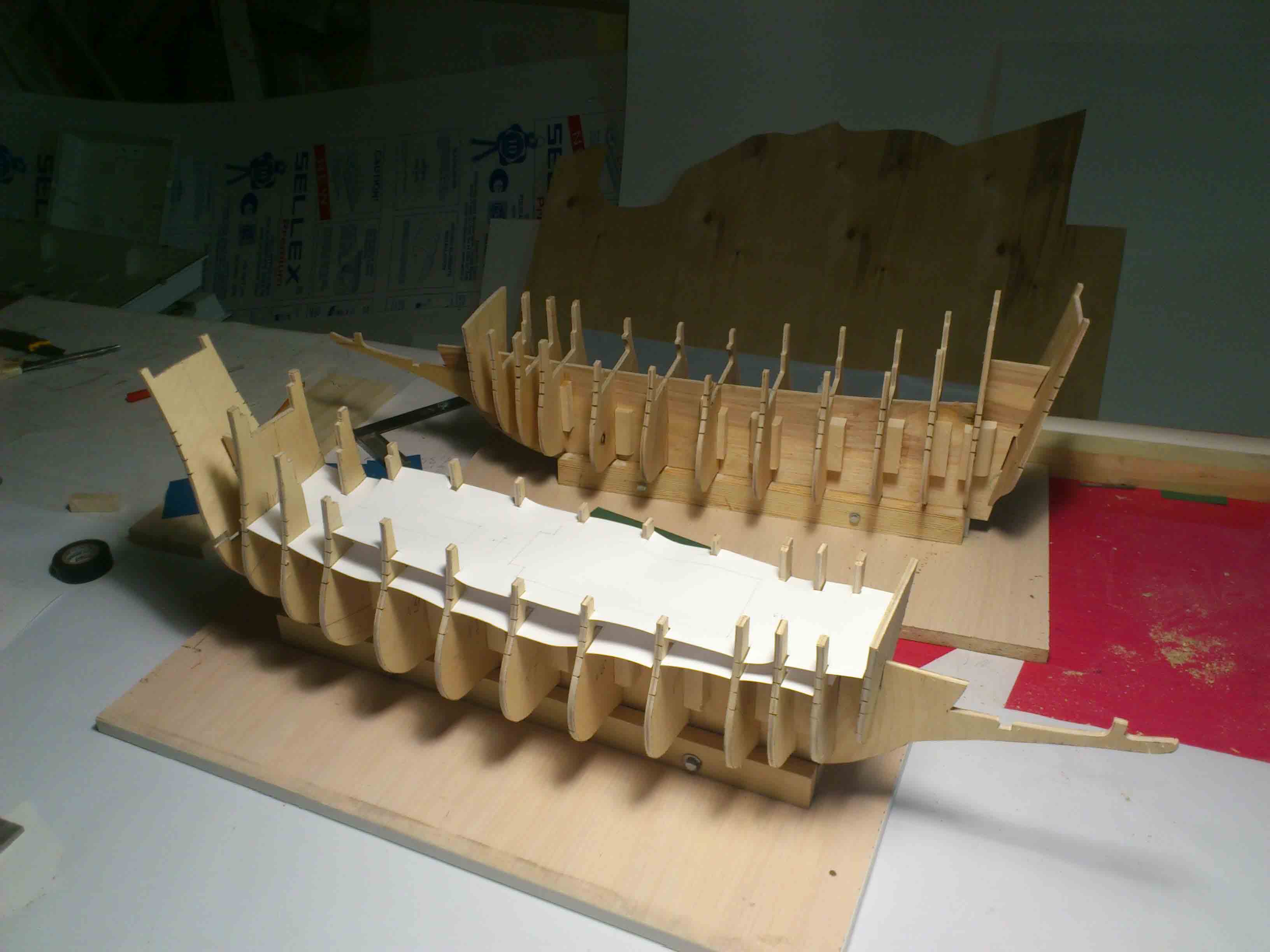

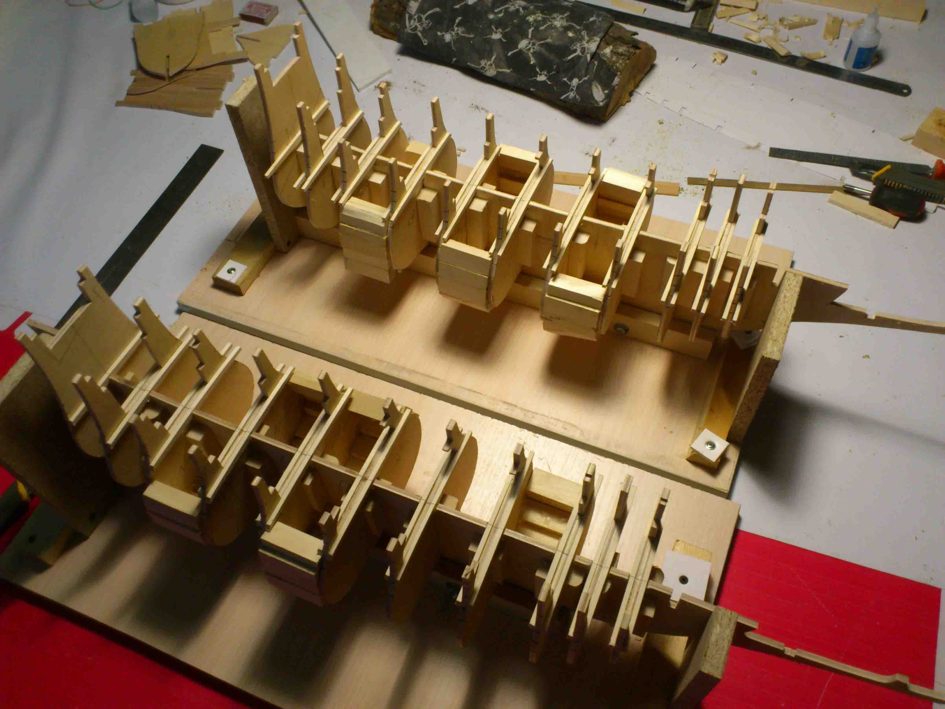

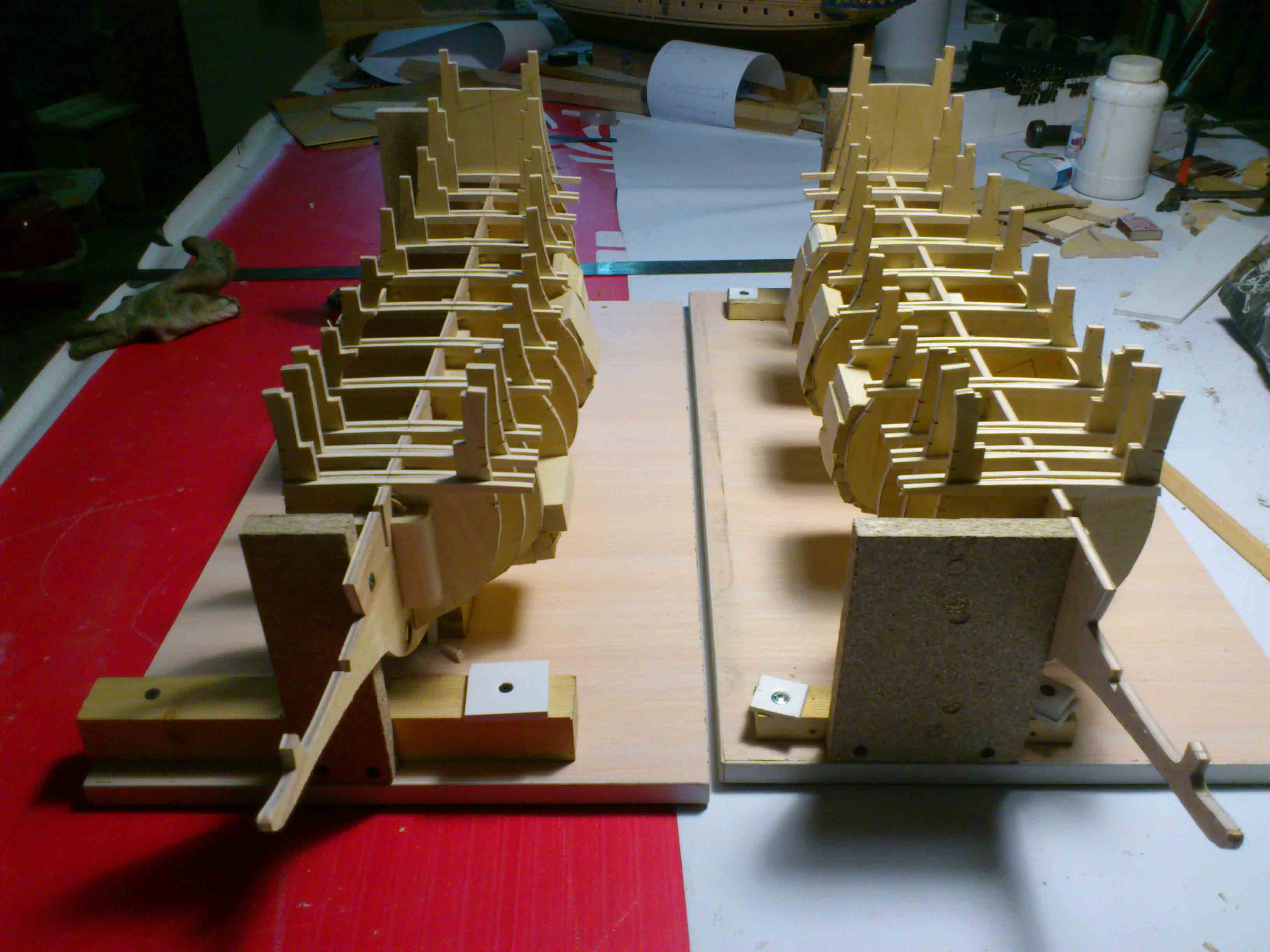

Коллеги, добрый вечер. Давно вынашивал эту тему, тем более на форуме этого корабля не встречал. Заложил сразу братьев, хочется свой труд превратить в какую-нибудь другую форму. Работаем над моделями вдвоем, так что можно сказать ,что я делаю один корабль. С учетом старого опыта, собираю без черновой обшивки, а псевдо-болван. До болвана еще не дорос опытом и инструментом. Будем стараться делать правильно, учитывая предыдущие ошибки и Ваши советы. Надеюсь, что обсуждения на этой ветке будут жаркими, буду выкладывать весь процесс. Сегодня -день первый.

День второй.

Советую переделать! Не повторяйте моих ошибок.
1. Киль сделайте по шпунту. Это облегчит вам работу с обшивкой и штевнями.
2. В набор корпуса нужно добавить широту. Её можно сделать по нижней палубе или по самому широкому месту.
3. Шпации нужно заполнять подряд, а не через одну.
Кораблик очень интересный, желаю удачи в работе.

Михаил, добрый вечер! Я не все понял. киль по шпунту,-это отдельного массива -фанеру срезать? Тогда-болван, а у меня в основе инструкция Corel, Шпации стараемся заполнять равномерно, надеюсь постепенно снивелируем нюансы, постоянно перемеряем, где-то внатяг приходится.И про широту не совсем понял.... Вдоль киля низу есть завалы, мы там доставили, а Вы имеете ввиду вверху ватер-линии. Хорошо-бы меня носом ткнуть в нужные места на фото.

Михаил, вот как раз на Ваш опыт смотрел (ссылку заметил) -у меня эти фото сохранены, но ,видимо, чего не учел-если можно, конкретнее, -прислушаюсь.

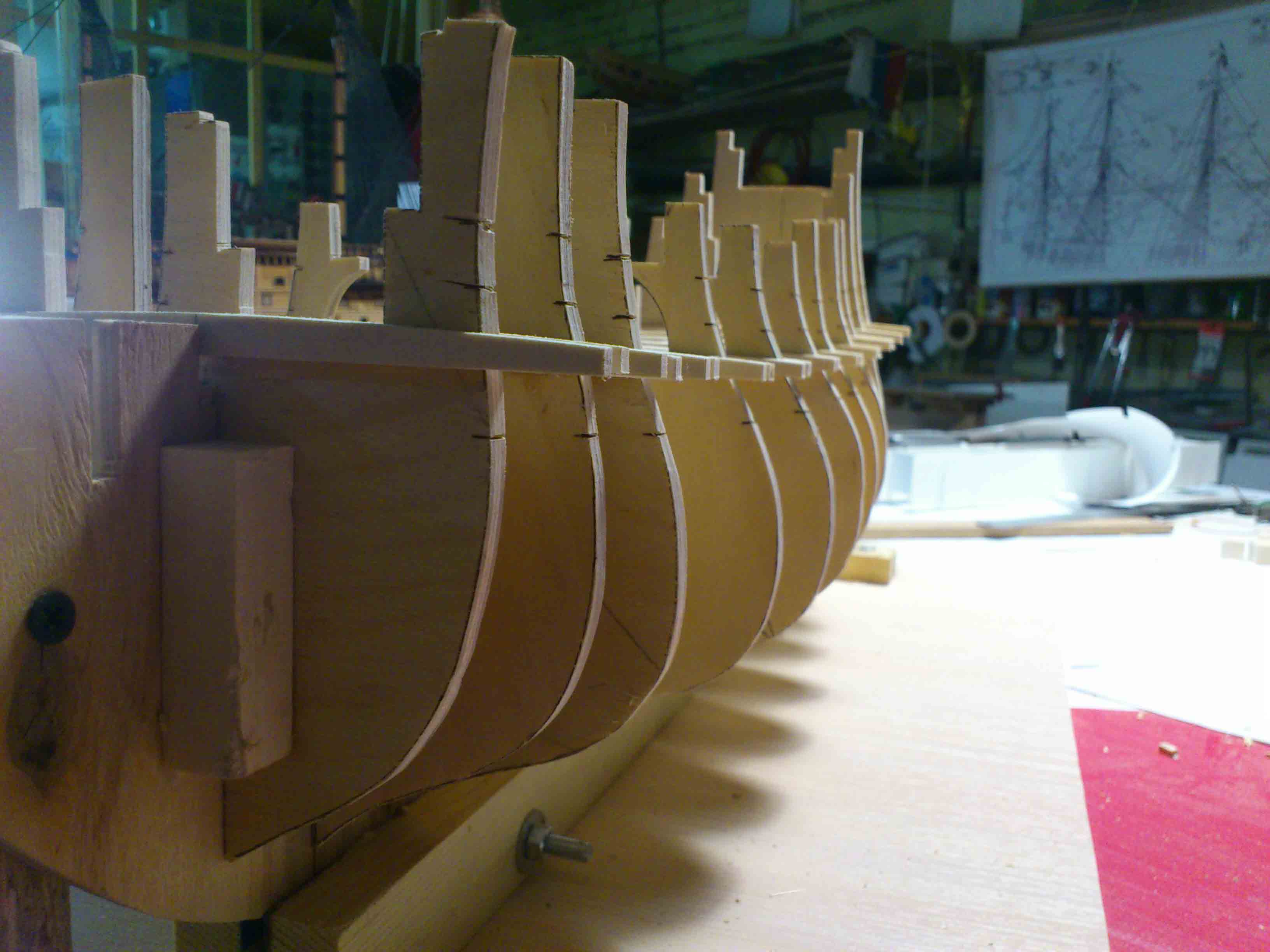

Вот последний вариант набора "Курьера".

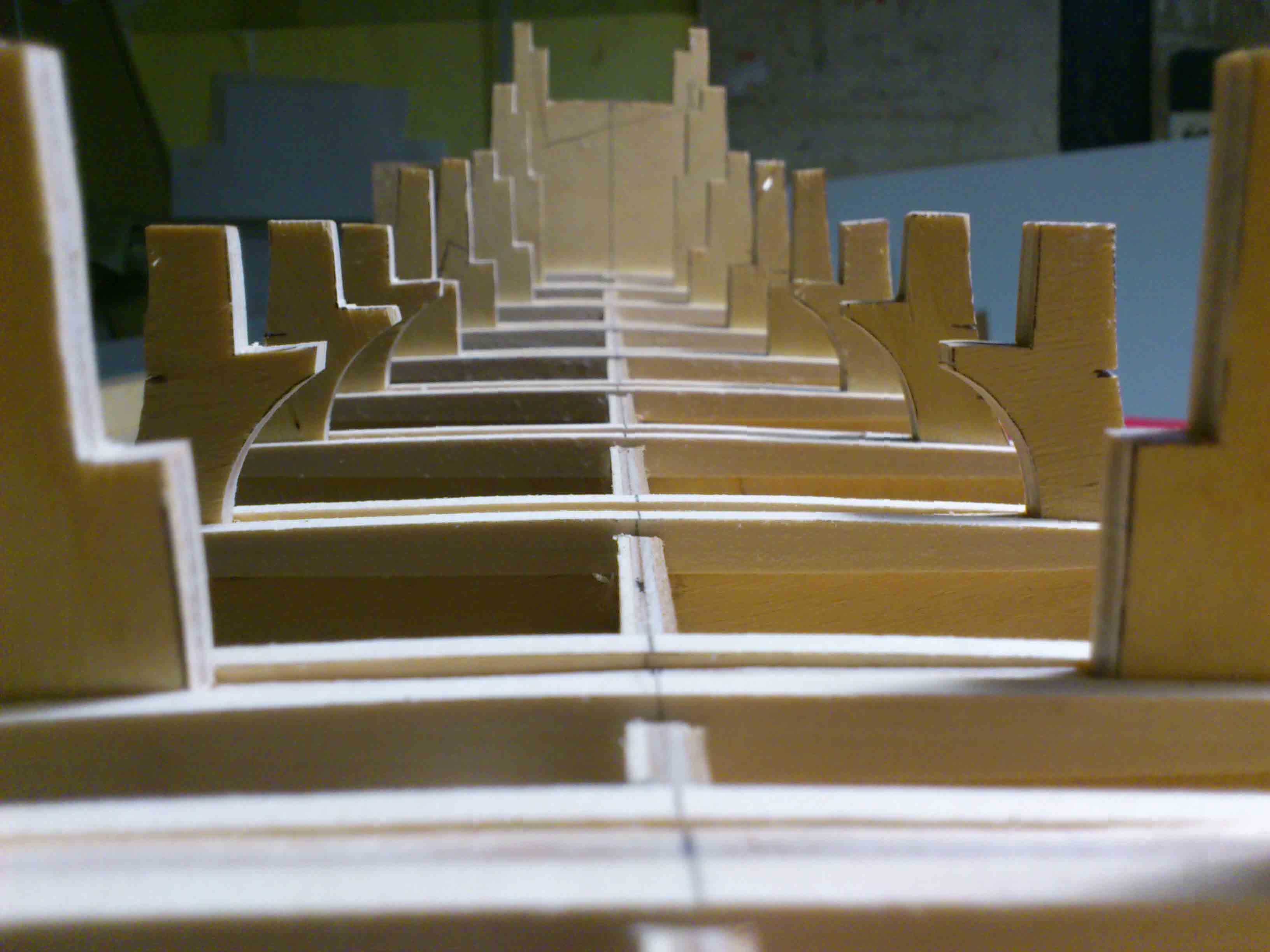

Я сделал широту практически под самой палубой, это упростило мне установку бимсов. Шансов, что поведёт такой корпус очень мало.
Вот так выглядит сделанный черновой корпус.
С первым вариантом, я только и делал, что смотрел как бы его не повело, с последнем у меня таких проблем не было.

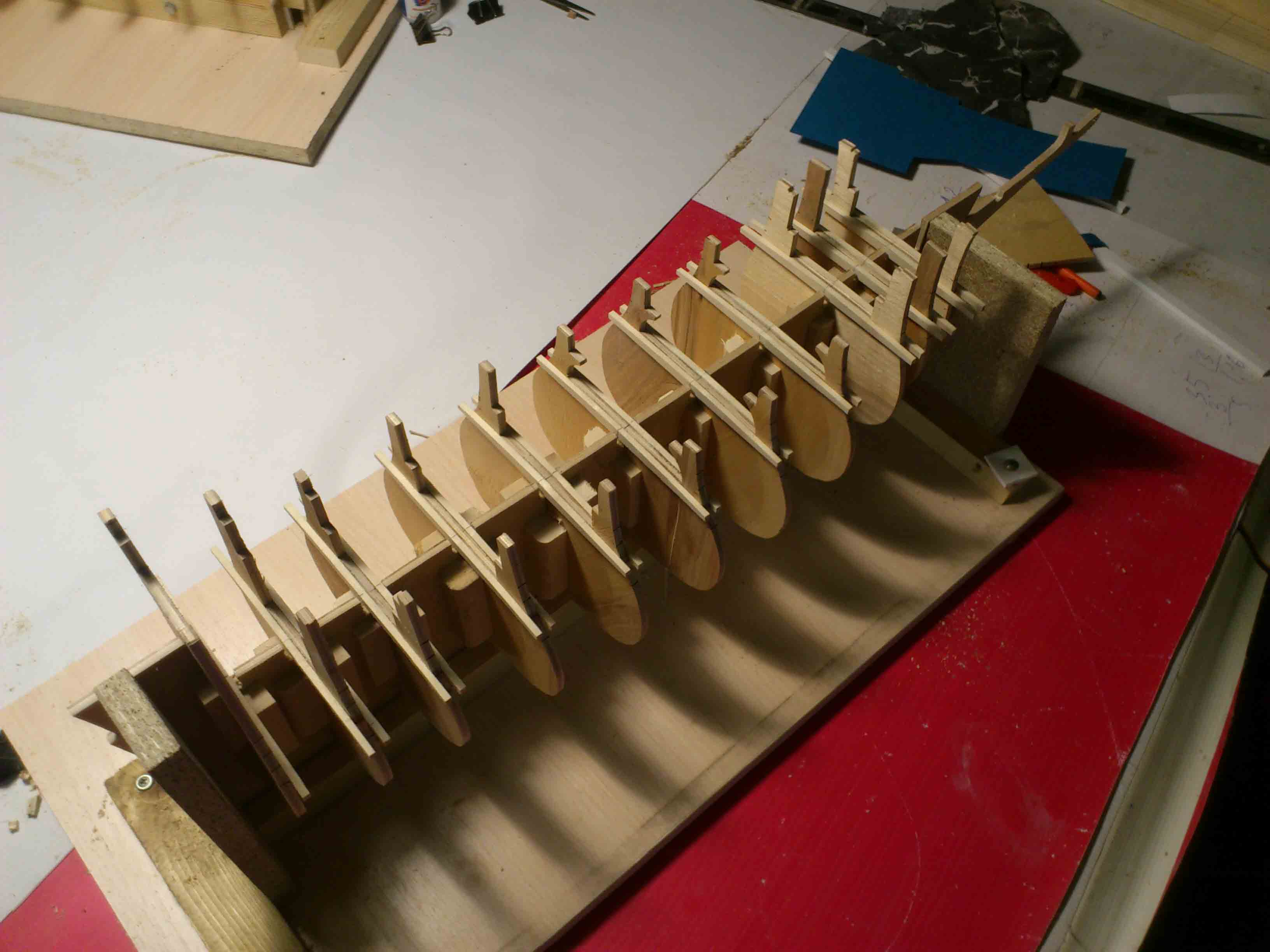

Да какие уж тут загадки? Киль служит для установки шпангоутов в вертикальной плоскости. Широта выравнивает шпангоуты в горизонтальной плоскости. Состоит из 2-х частей (правая и левая). При сплошном шпангоуте устанавливается снаружи во внутрь. В шпангоутах прорезаються горизонтальные пазы (анологично установке на киль). В полуширотах тоже (аналогично киля). В результате получаем жесткую конструкцию.

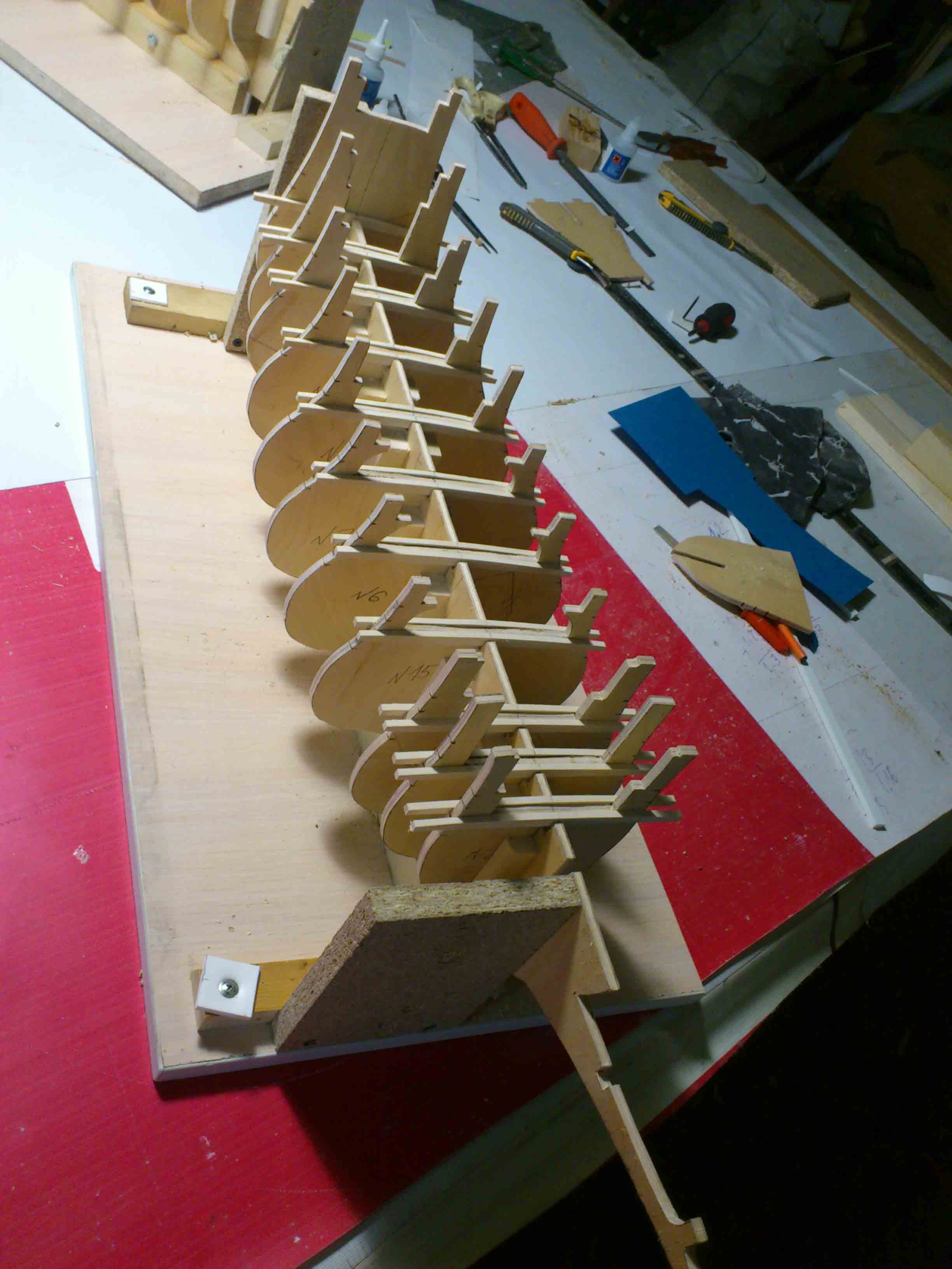

Конечно, я- Игорь, все советы всосал. Я уже много проклеил, время покажет, буду отслеживать мутации корпуса, но думаю,что такую склейку только катком поломать можно или топором автора. СПАСИБО !

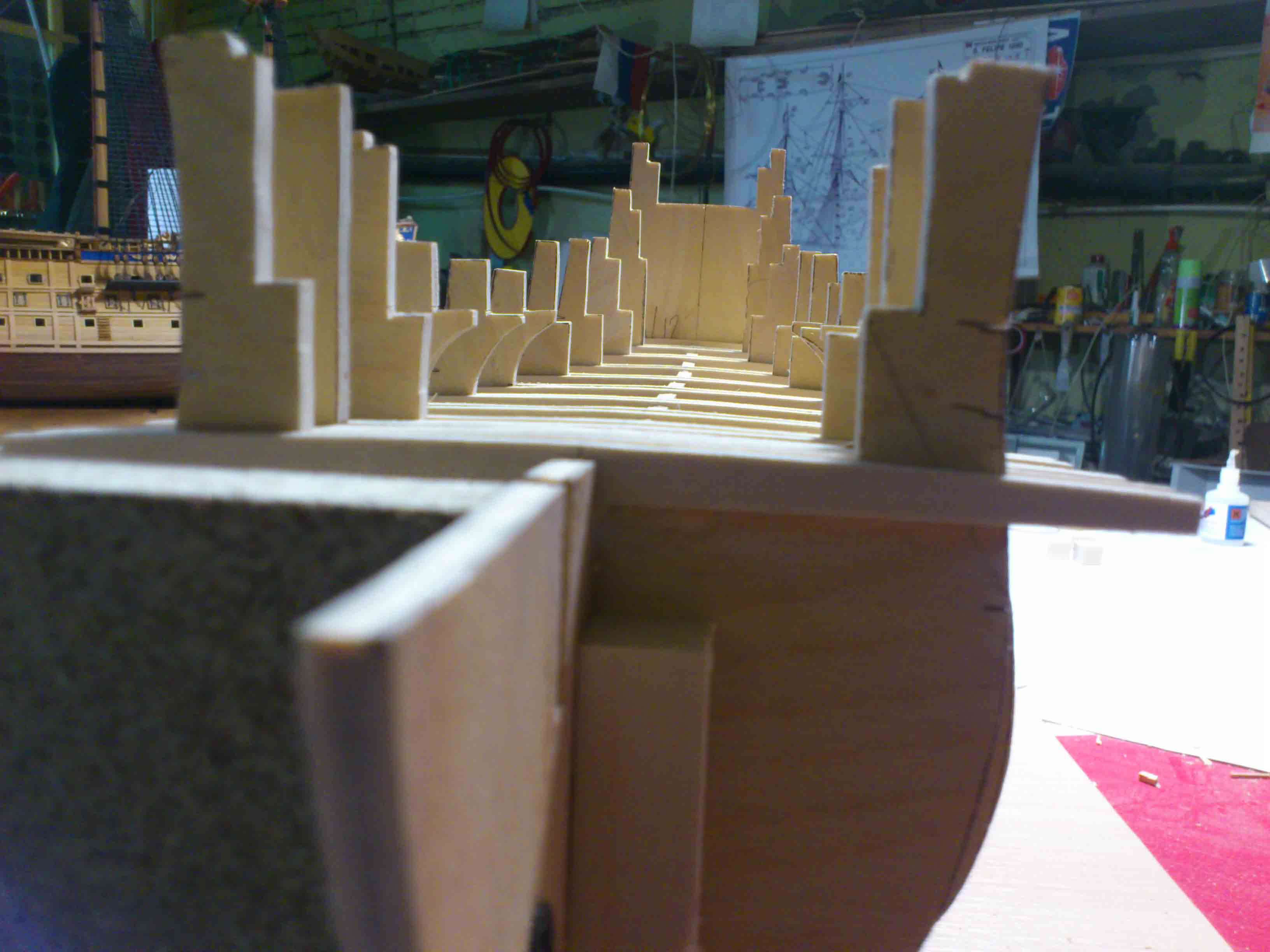

Миш, я по инструкции строю,-там шпангоуты цельные,- пилю рукой лобзиком, если я шпангоуты ополовиню ,сам руками, -то косяков , в дальнейшем удвоится.
