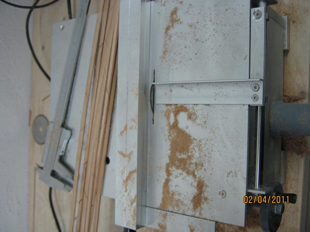

теперь о материалах!!!
для обшивки использую, вишню или черешню на немецком то и другое называется Kirschbaum
древесина коричневатая напоминает грушу, гнется при помощи вода- утюг, отменно !
на фото видно планку, толщиной 2.2 мм, взято с запасом так как обшивка однослойная,
после шлифовки думаю редуцируется на 1.8мм. Да так же на фото виден прототип мини циркулярки
изобретение друга Сани и моё, но об этом отдельная тема...

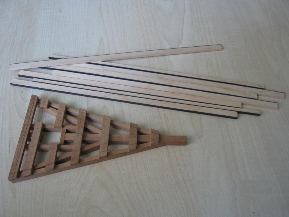

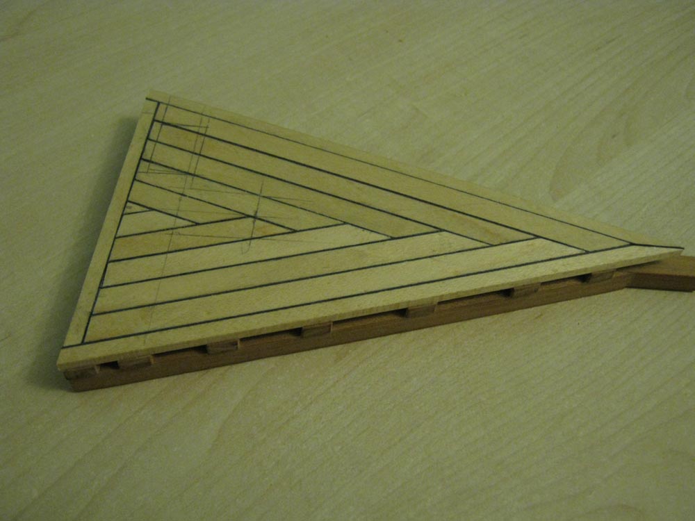

для палубы использую... как мне сказали, это клён, но мне как говорится в это тихо верится!
ну во всяком случае древесина смотрится не плохо, твердая но обрабатывается легко
метод изготовления планок для палубы стар- на бусок 5х 50х 150мм наклеенна черная бумага 0.7мм
и потом распушенна на планки, что из этого получилось судите сами

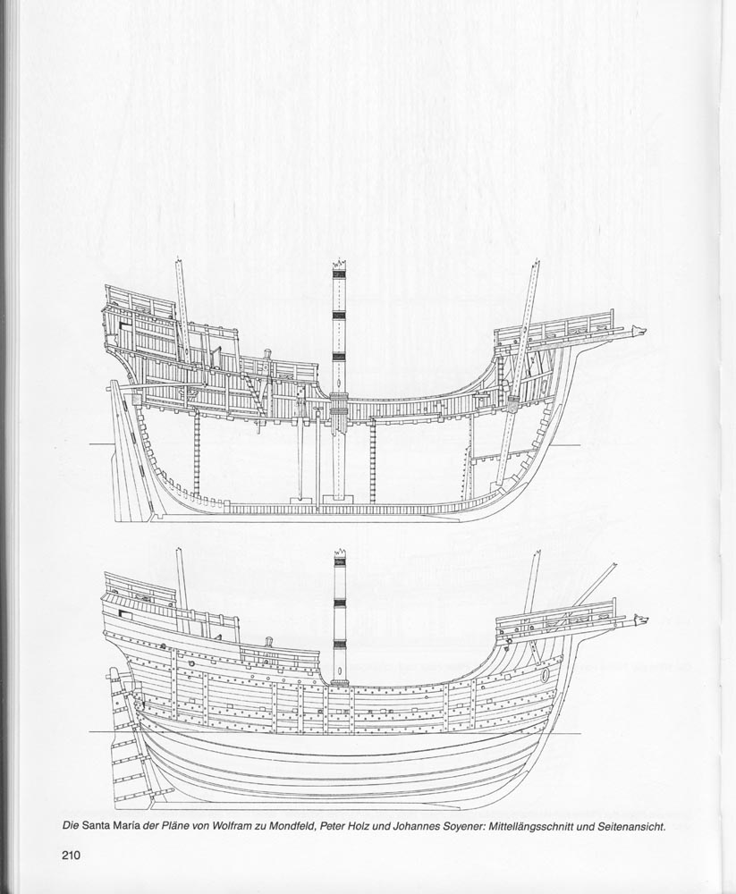

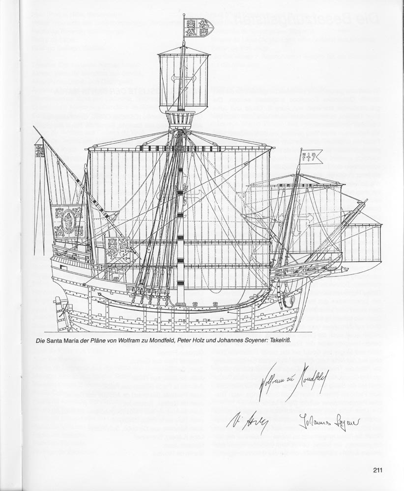

Хорошо бы все-таки чертежи показать...хоть общими видами на фото...А то название захватывающее....
eugen.t
- Сообщения: 3006
- Откуда: Baden-Württemberg
- Благодарил (а): 155 раз
- Поблагодарили: 514 раз
Re: постройка правильной Santa Maria
взял из книги побыстрому, остальное по ходу дела.

Интересная адмиралтейка может получится из этих чертежей. Совершенно необычный для меня нос и транцы
