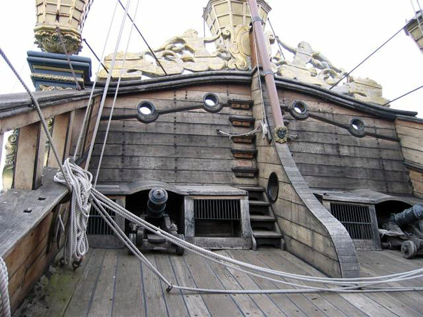

Привет, Alex210363! К потолку у меня претензий нет, везде в среднем 23 мм, а в масштабе 2,3 м. Пушки не весят в воздухе, они стоят на верхней палубе и направлены вниз,и пол поэтому где-то на метр скошен вниз (я это увидел в документальной хронике в ютубе), а на фото выглядит вот так:
. С именем все правильно.

То что касается съемок в каюте капитана, то я думаю, что это киноляп постановщиков и декораторов, окно в транце в окружении двух отверстий никак не вяжутся с архитектурой корабля. В действительности там два орудийных порта со скошенным полом вниз, вот такИзображение и в оригиналеИзображение
ИзображениеИзображение вырезал верхние орудийные портаИзображениеИзображение.

vitmaslov, здравствуйте! Скос палубы вниз ради двух ретирадных пушек - спорный момент конструкции, конечно.

Но он есть и я его придерживался, только я не понял для чего сделаны по бокам решетчатые задвижки - там то отверстий нет. Вроде как загашник какой- то, типа для ветоши:)

#12 Сообщение Игорь Тараканов »
О! Это банальные клетки для животных и птиц, чаще - куриц. :D :D :D :D

#13 Сообщение Игорь Тараканов »
лично я сомневаюсь в наличии скоса, но я и не искал специально фотографии, признаюсь. То. что у орудий сняты передние катки, это я вижу, да. Крыши клеток параллелы палубе - велика вероятность, что никакого скоса нет.

#14 Сообщение vitmaslov »
За правдой сюда http://www.youtube.com/watch?v=q0n7a50ujms на 3,46 мин

#15 Сообщение Игорь Тараканов »
Да, спасибо, посмотрел. Пару секунд до этого показывают ватервейс. Он прямолинейный до самого транца.
