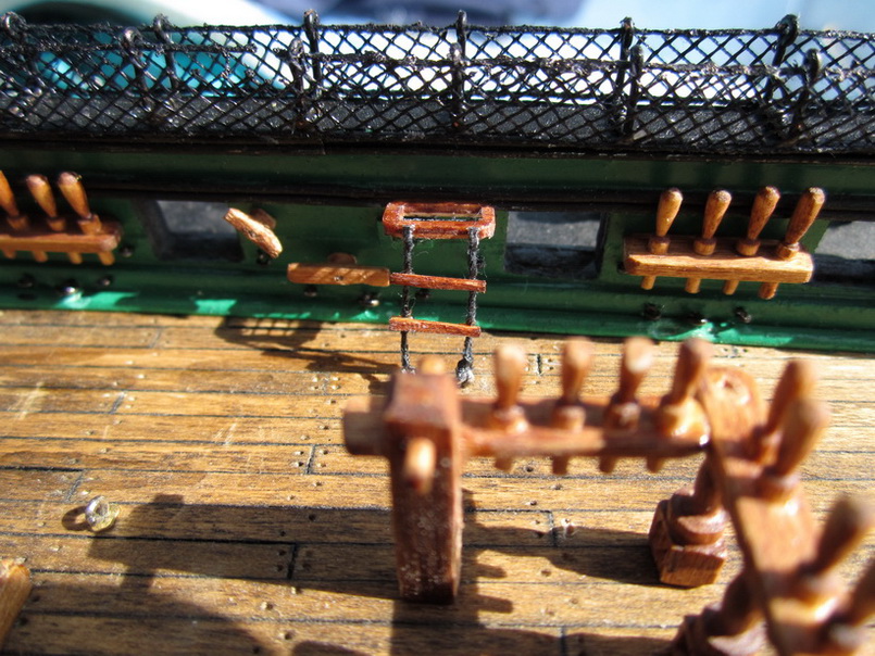

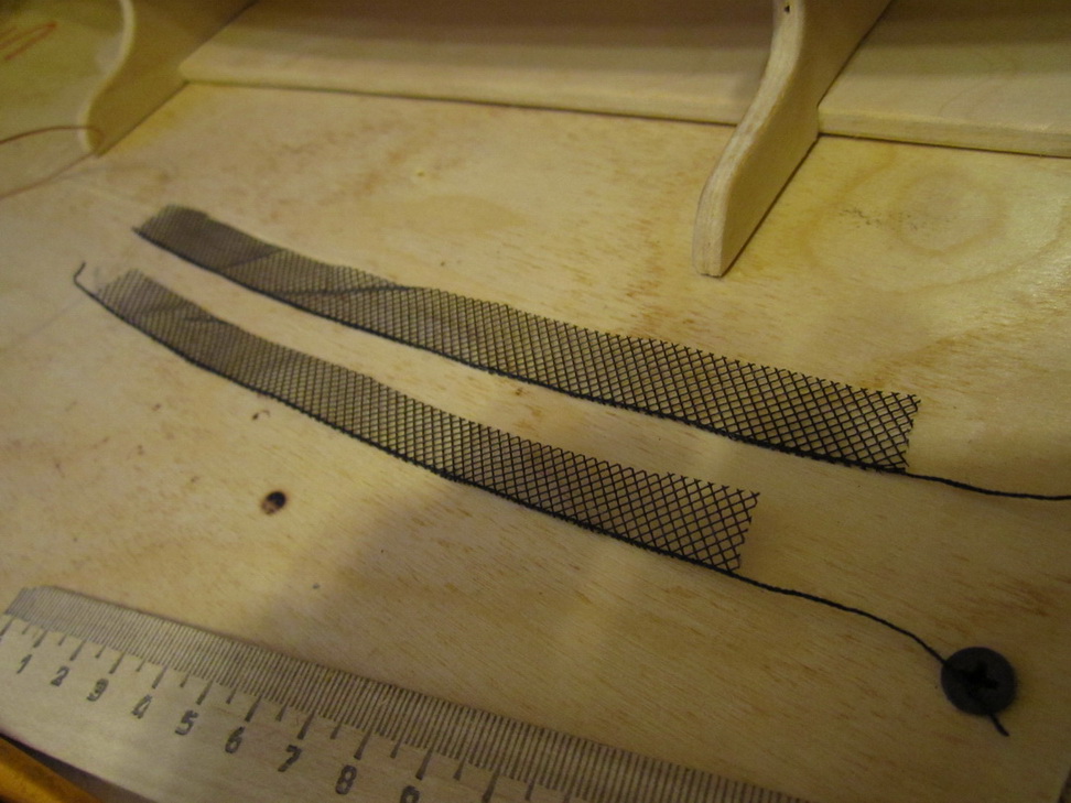

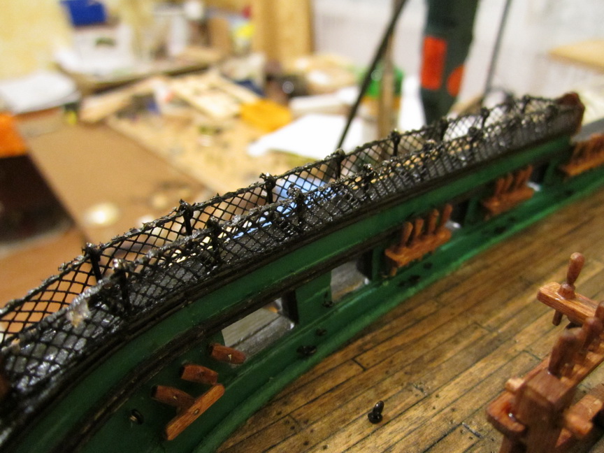

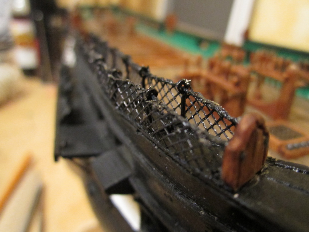

Установил на один борт стойки коечных сеток
Подготовил сами сетки
Теперь вопрос. Сетки крепились снаружи стоек или изнутри?Может вопрос и глупый,но кто что посоветует?На разных моделях видел и так и так.

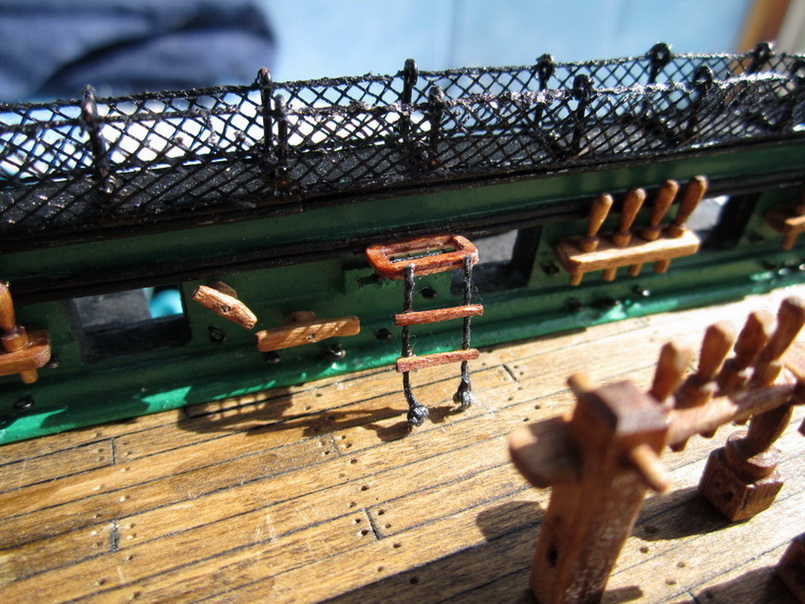

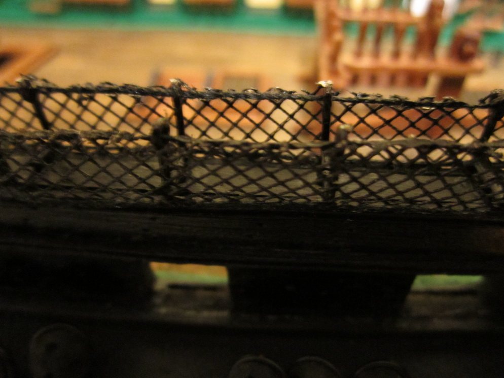

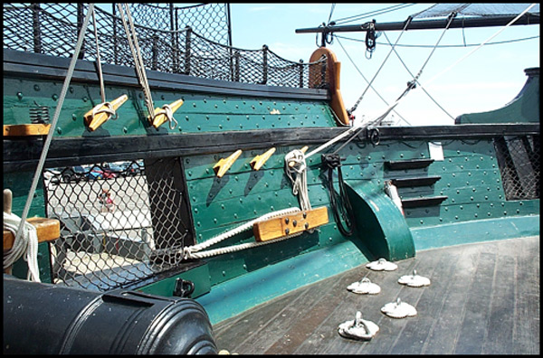

Ну короче нашел фотки реальной Constitution.В итоге вот что получилось.
Теперь думаю стоит-ли делать иммитацию самих коек.Давно-давно на Палладе имитировал с помощью белой ПВХ изоляции от проводов.Кто как делает?Если надо вообще.

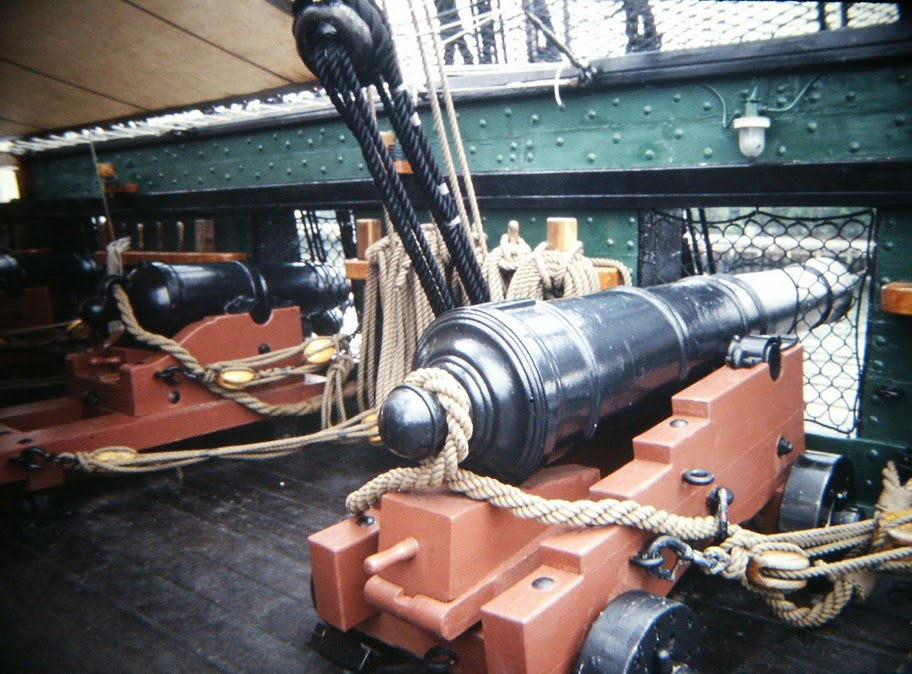

#64 Сообщение Elephanten »
вот такая фотка попалась
http://media.nara.gov/social-media/gall ... -001_a.jpg

Deep писал(а):Теперь думаю стоит-ли делать иммитацию самих коек.Кто как делает?Если надо вообще.
Ткань сворачиваем
http://gallery.shipmodeling.ru/main.php ... mId=104932
К сожалению, самого процесса не сохранилось. Но по прикидкам все масштабно.

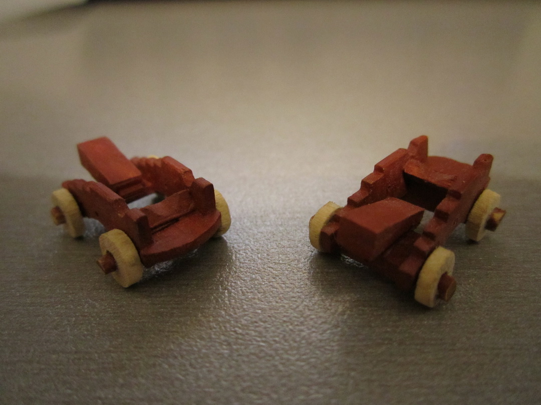

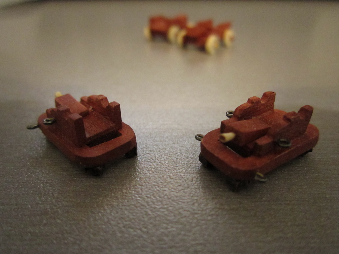

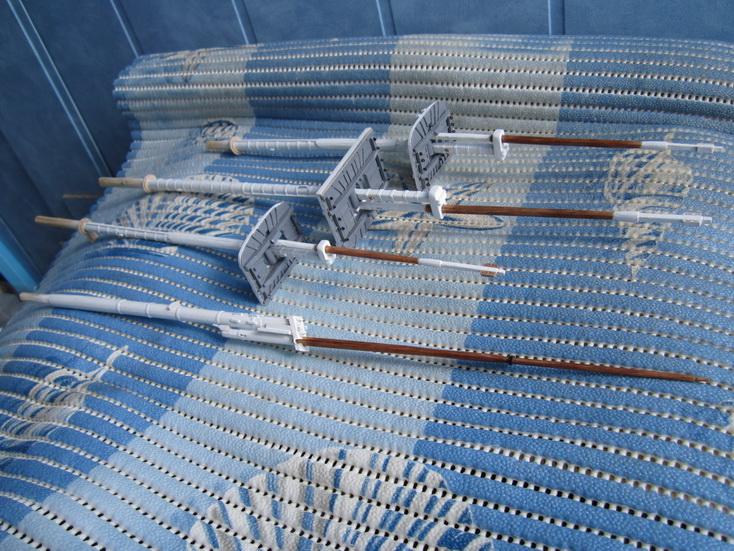

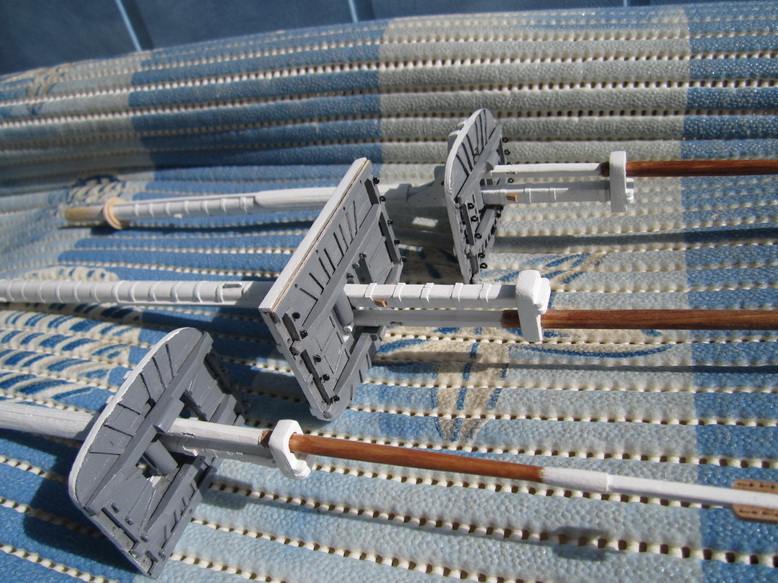

Всем привет.Последнее время решил переключится на другое,изготовление рангоута.Почти готовы бушприт,мачты со стеньгами.
Сегодня сделал смотровые площадки для вахтенных на шканцах.
За неимением токарного станка обращусь с просьбой:кто сможет выточить карронады,пушки и полупушки для Конституции за разумную цену.
