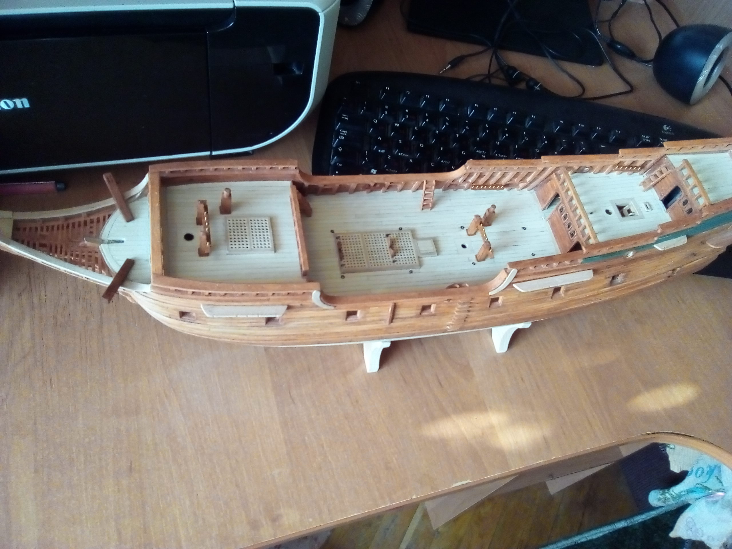

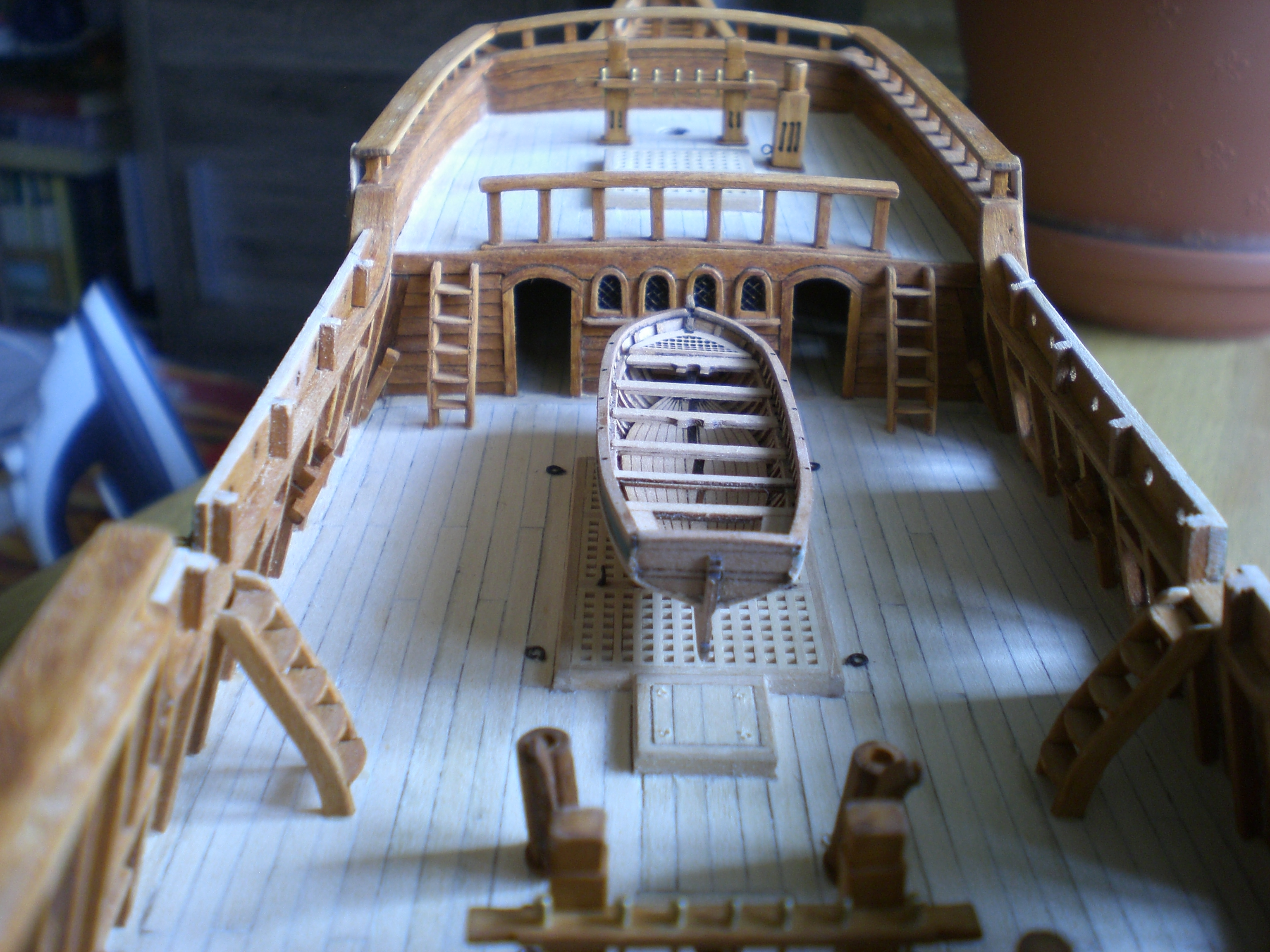

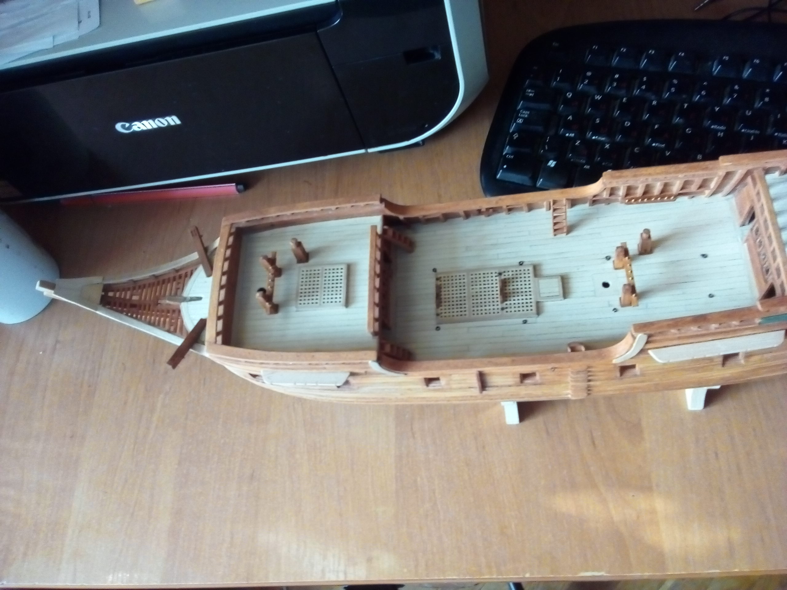

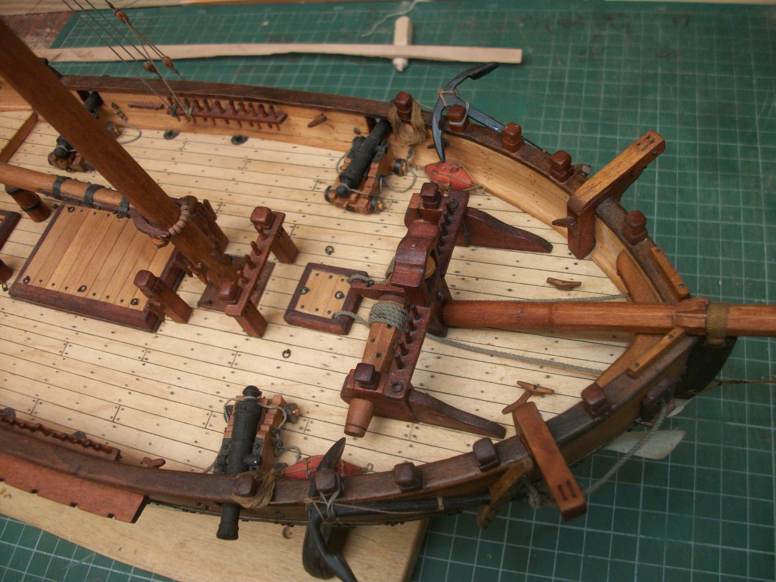

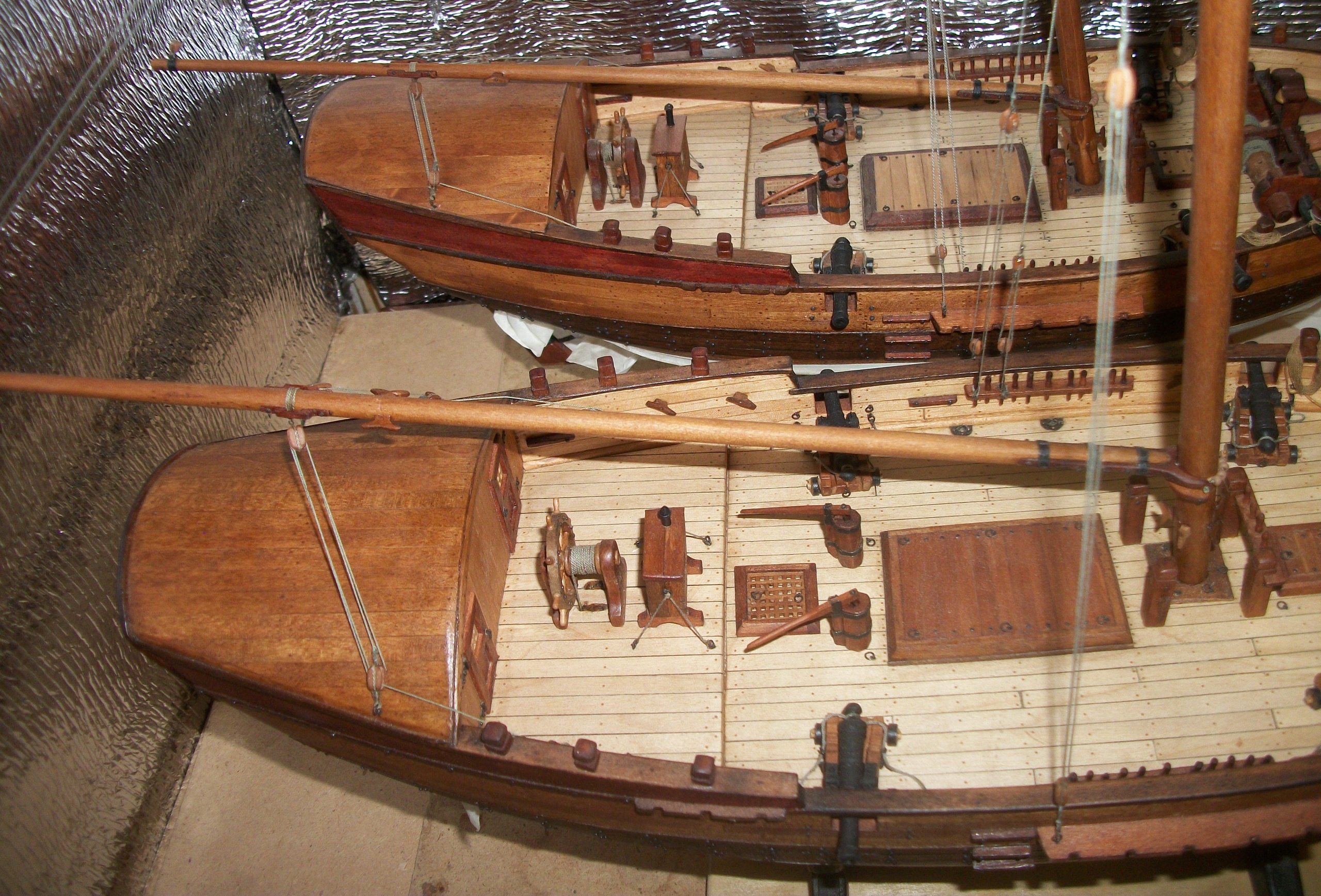

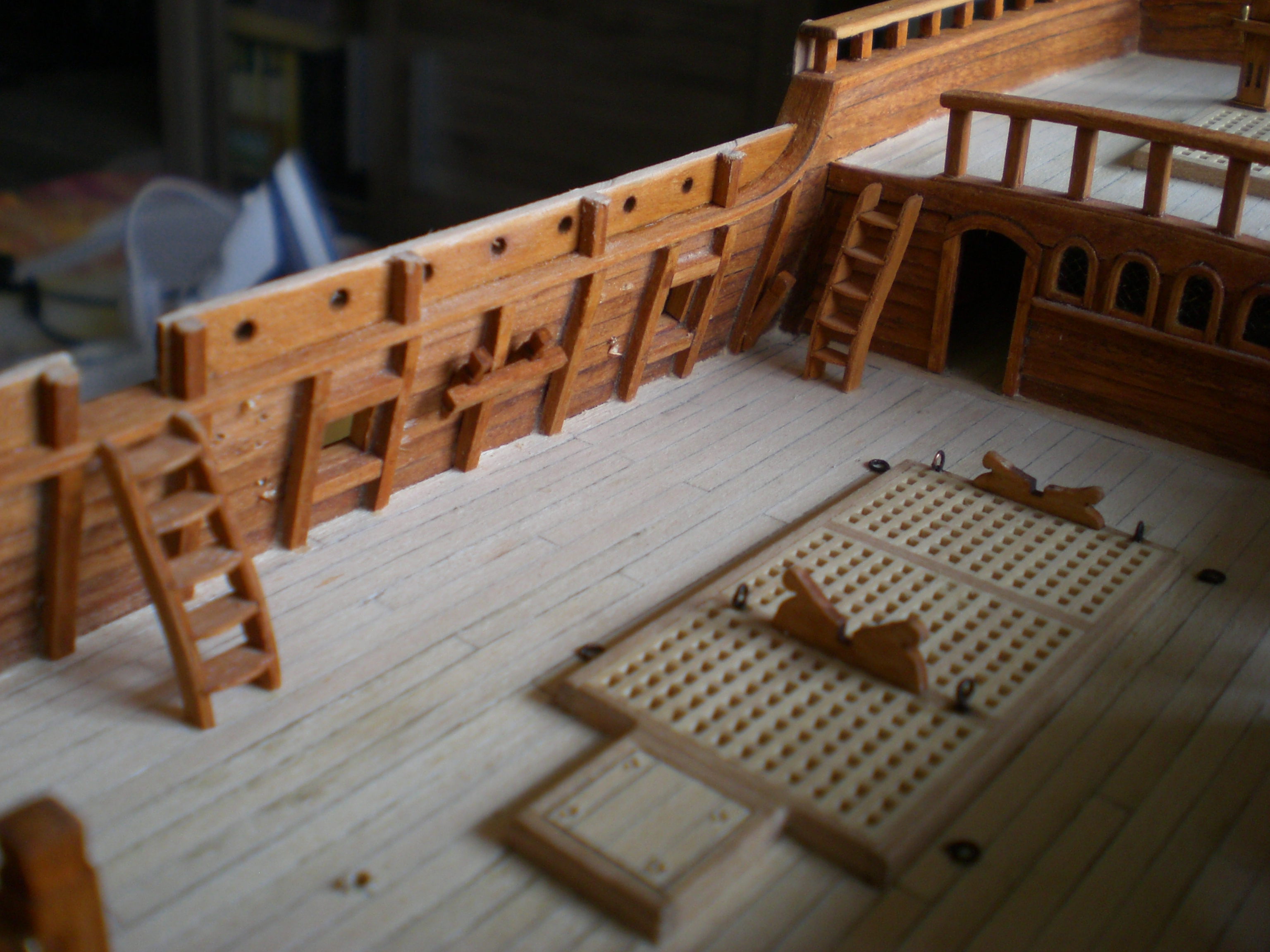

Понемногу начал обустраивать палубу.
Расставил нагельные планки согласно схемам, кат балки, руслени.
Помпы в работе вместе со шпилем. К сожалению мой фотик немного поламался. Точнее ему крышка... Фоты с телефона....
Надеюсь вскоре обновить фотоаппарат. Ибо то что есть - никуда не годно...

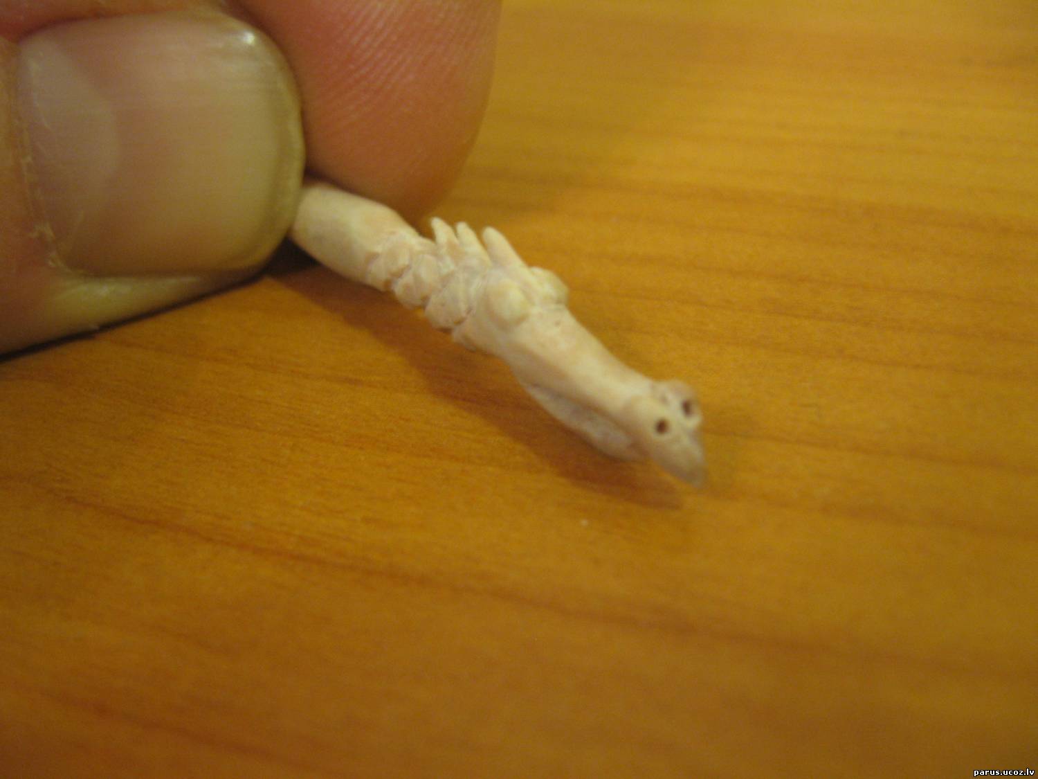

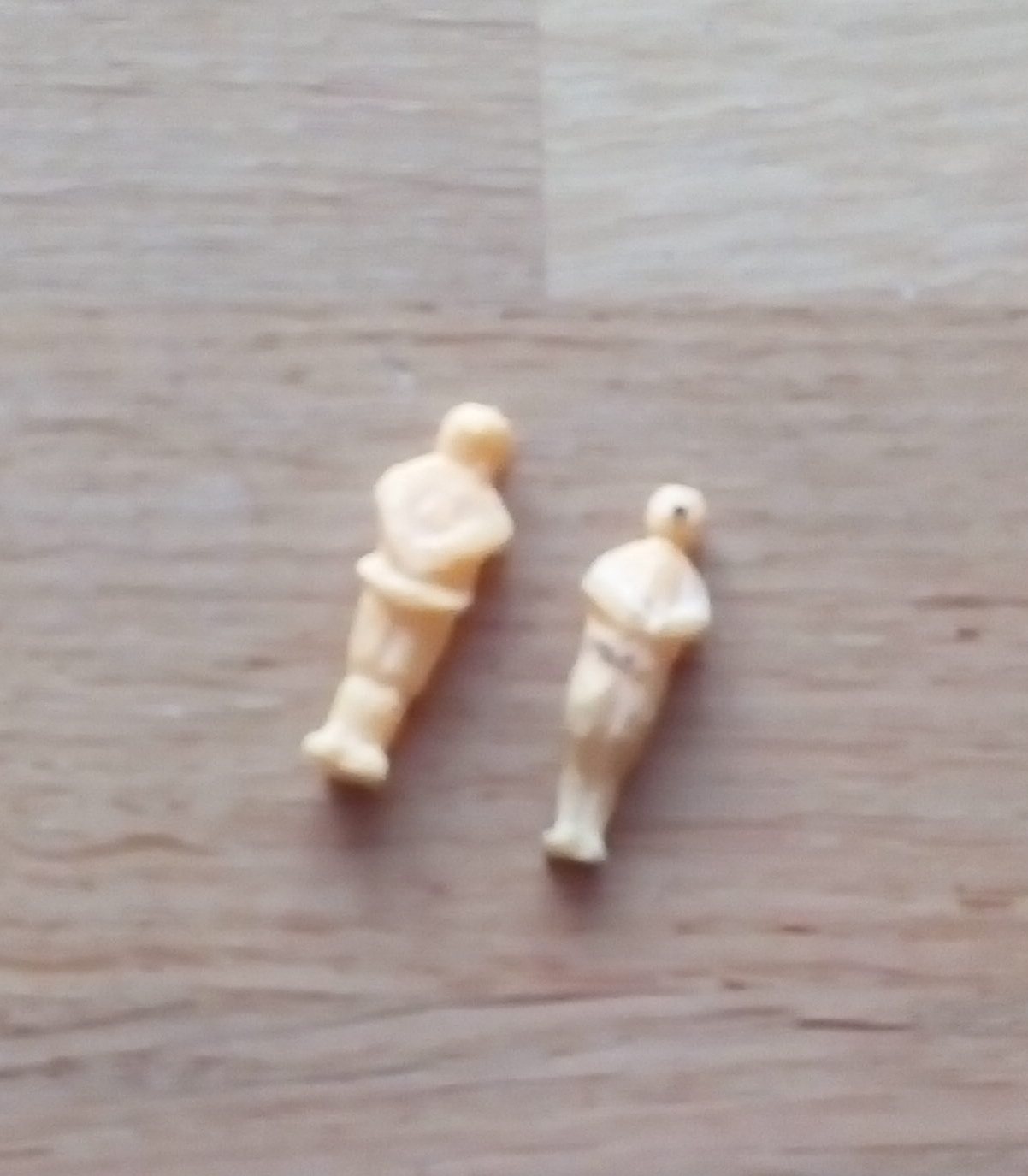

Сейчас экспериментирую с лепкой фигур из детского полимерного пластика. (того что запекается)
Пока выходят чудесные скифские бабы...
Но я готов продолжать эксперемент.

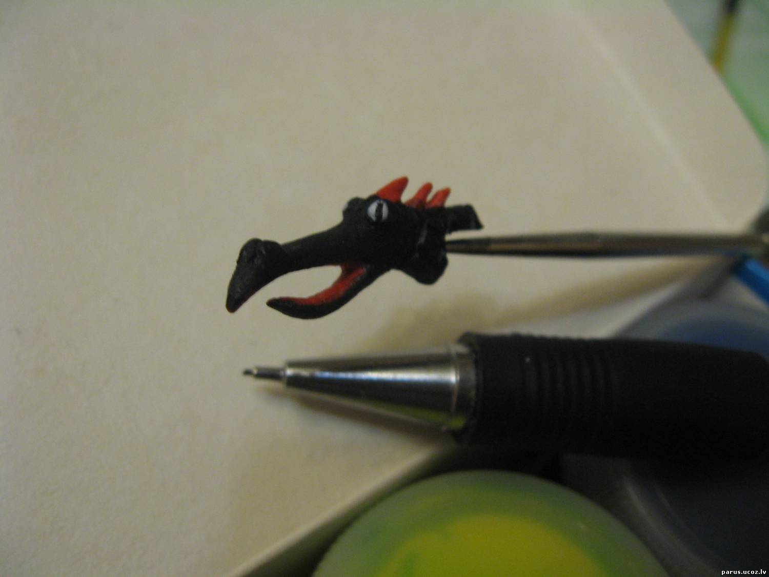

Ок...
пластики я пока пробую....
Как первый вариант - в магазине рукоделия купил недорогой пластик, который не надо запекать, а можно просто прокипятить 10 минут. Он затвердевает и из него вполне можно резать макетным ножом. Плотный и однородный. Шкурится.
Применяемый метод резки как с деревом. Делаю брусочек. Кипячу. Вырезаю контур а потом объем. Пока коряво. Второй вариант. Купил целенаправленно пластик для запекания в духовке. Как будет резаться - не знаю. Доберусь до духовки проверю.
Поскольку на фотках и чертежах скульптуры детально не показаны сделал себе хитрую картинку. Одел костюм 17 века и сфоткался в двух ракурсах. Сам себе модель. Хоть пропорции теперь будет легче соблюдать.

И лепиться и резаться должна отлично. Вообще у пластики в нашем деле большой потенциал! Использовал в свое время и остался доволен.
Правда детали из нее годятся исключительно под покраску или позолоту... И есть один минус - акриловые краски на ней плохо держатся. Так что либо придется закреплять краску лаком (как я делал), либо пользоваться нитрой.

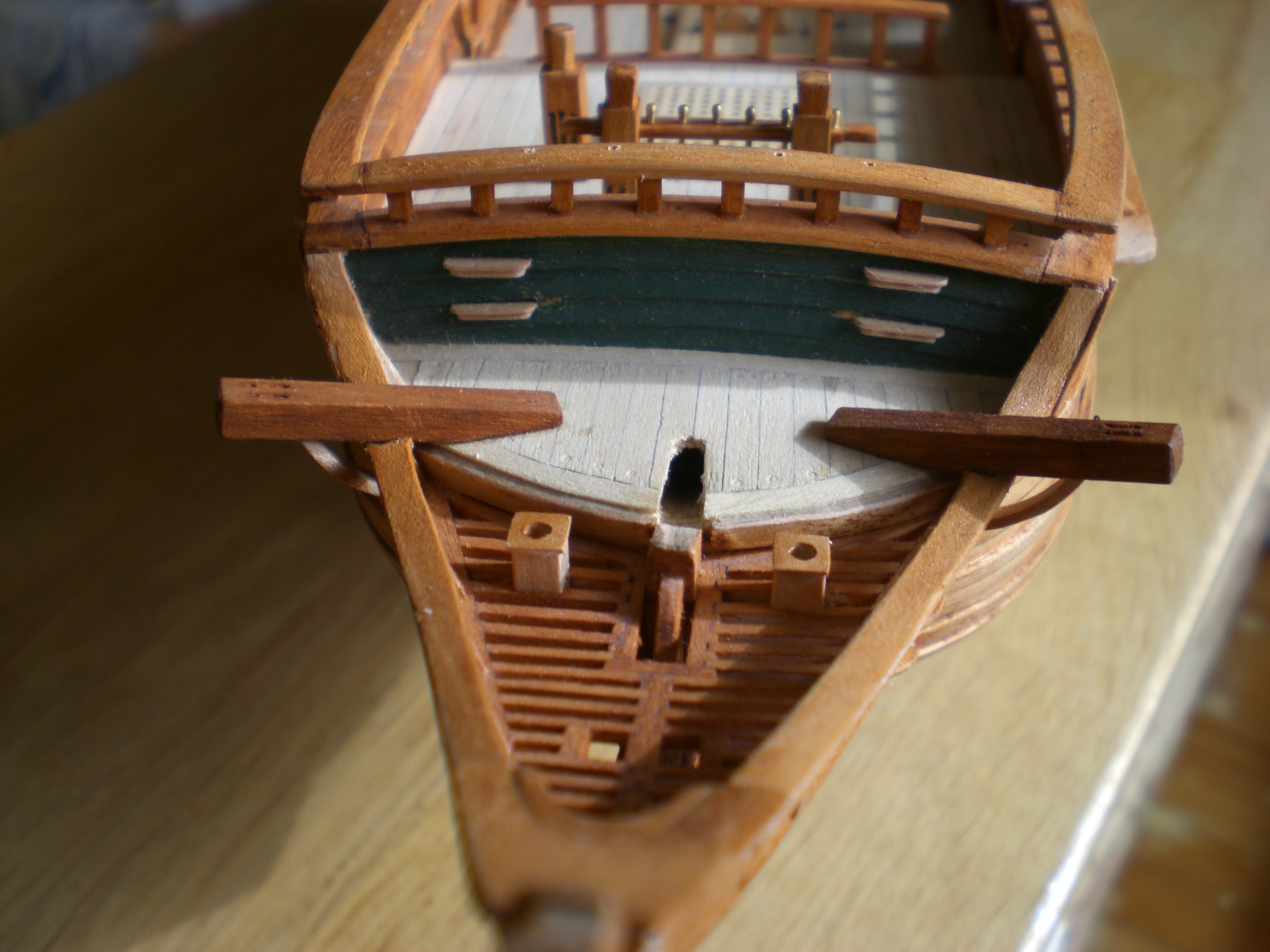

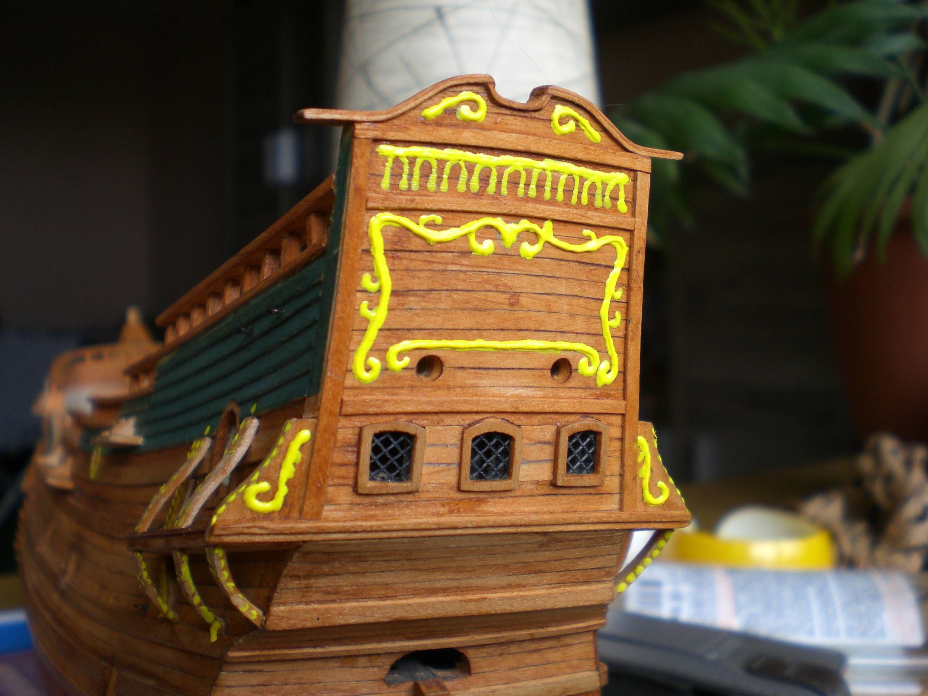

Понемногу продолжаем.
Насыщаем палубу дельными вещами и красотульками.
Идет не так быстро как хотелось но идет. Загвоздка была в декоре. Долго ломал голову как сделать много мелкого декора.
Идею подсмотрел на форуме бумажников. Контур!!!
Купил тюбик и теперь играюсь.
Есть плюсы и минусы.
Из плюсов:
Легко наносить. Можно править (через сутки по твердости сопоставимо с пластиком, режется ножом). Рельеф можно поднять за счет частого прохода одного и того же элемента.
Минусы:
Может растекаться, надо очень аккуратно наносить. Требует много проходов.
На фото внизу верхняя часть узора пройдена один раз, низ пройден неоднократно (4-5)
На дугах хотел сделать колоски но понял что прийдется сначала ножом сделать грубо, а потом контуром поднимать рельеф. Так что там контур сейчас срезаю.

Добрый день! Судя по фото смотрится что контур наносили сразу на модель!? Если так, то почему бы не сделать его на какой-то основе, чтобы потом снять и нормально обработать края без эффекта растекания?!

Да. Контур в этом месте нанесен сразу на модель.
Меня растекания не сильно волнуют потому что вся эта зона будет краситься. Кое где придется конечно подправить.
Там посредине будет барельеф из пластика и все закрашено белой краской и прокрашенной резьбой.
Я по привычке работаю кистями, так что от контура требуется только приподнять основу узора.
Вот между окнами должны быть узкие колоски. Вот их я попытаюсь сделать вставными.
Сейчас пробую два вида подкладки: бумага и шпон.
Пытался сделать на пленке узор и снять его - получилось жутко

насчет декора из" пластики" есть варианты этих пластик, самоотверждающиеся на воздухе...
интересно было посмотреть на опыт использования контура... тоже хотел его применять...странно что растекается...может надо какой то другой тип использовать?
"контур" -он и должен быть" контур"...а если граница плывет...что то не то тогда
