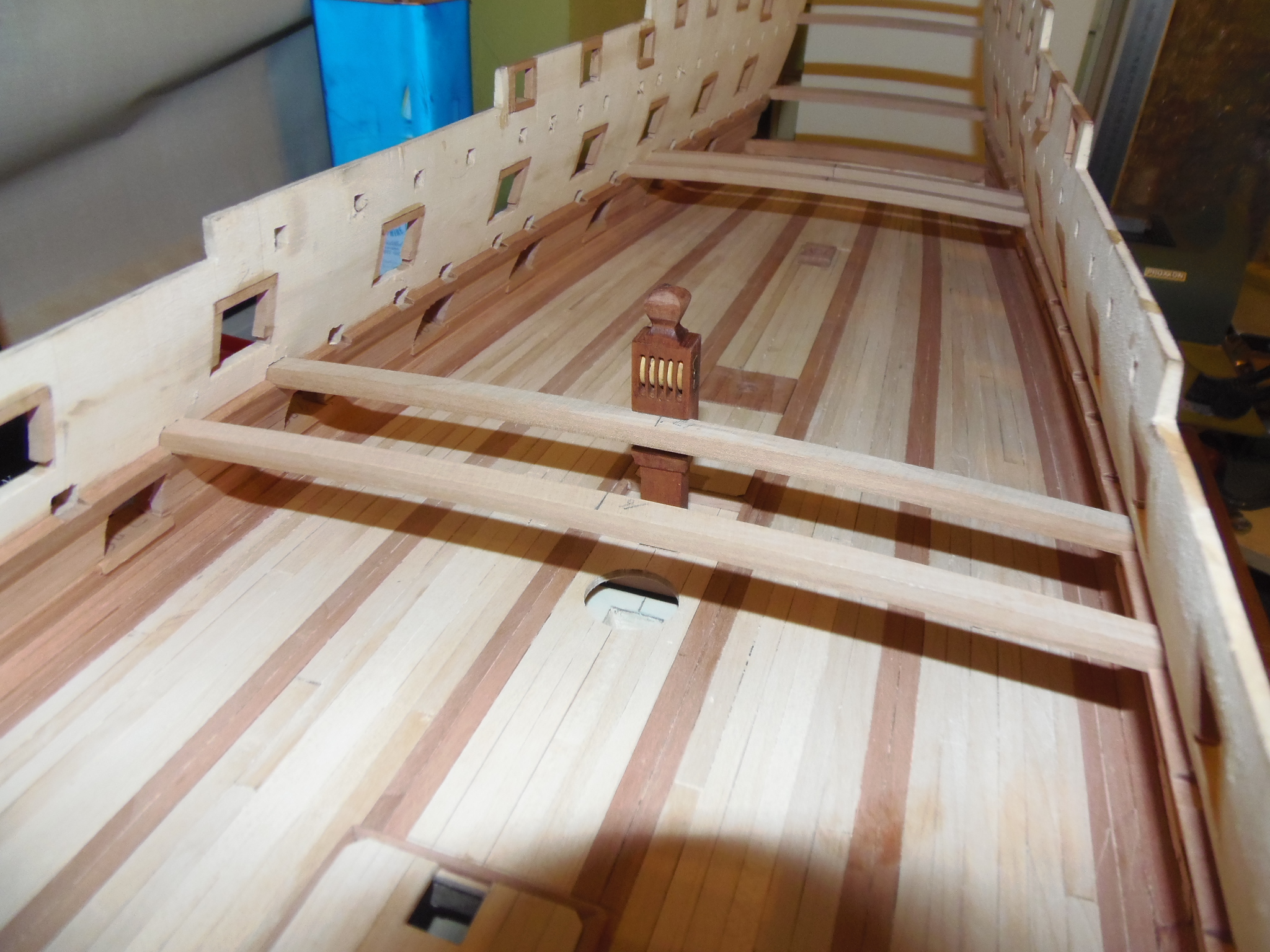

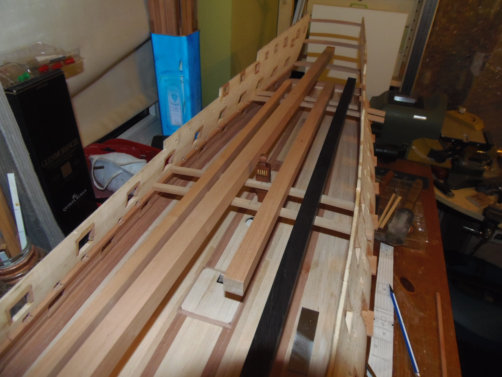

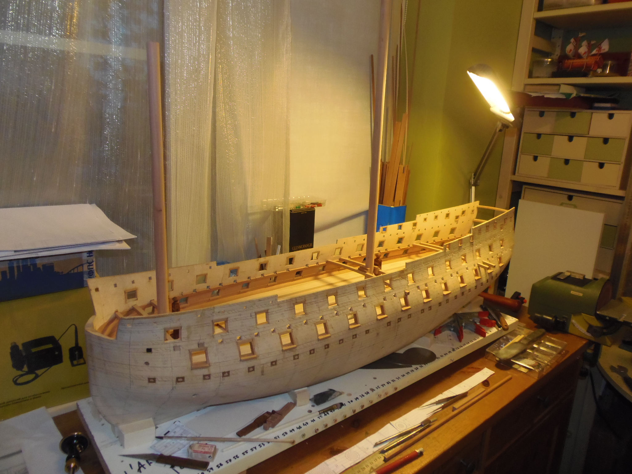

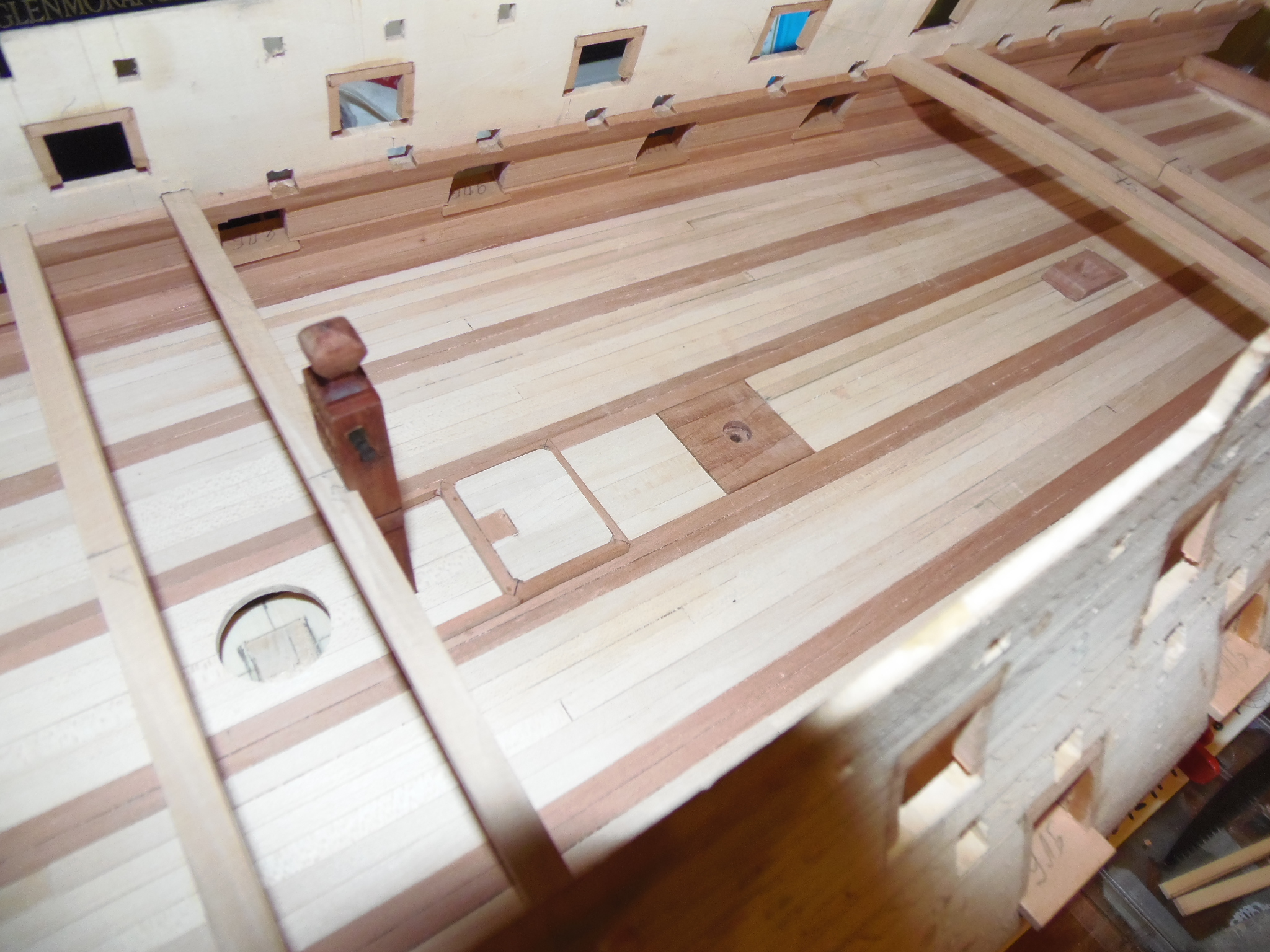

Вот еще немножко продвинулся. И сделал заготовки под мачты и бушприт.
С уважением Владимир

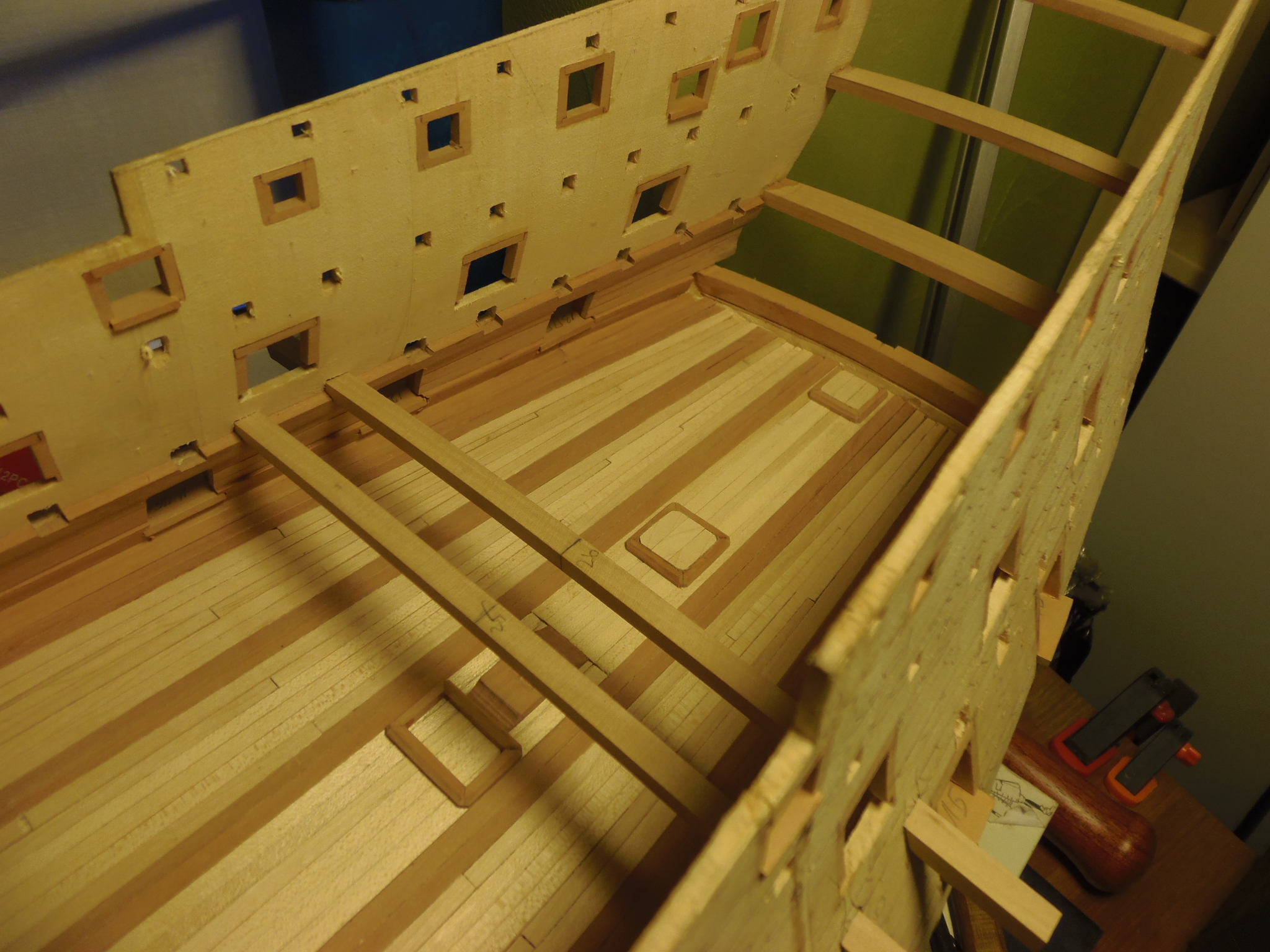

#94 Сообщение VladN »

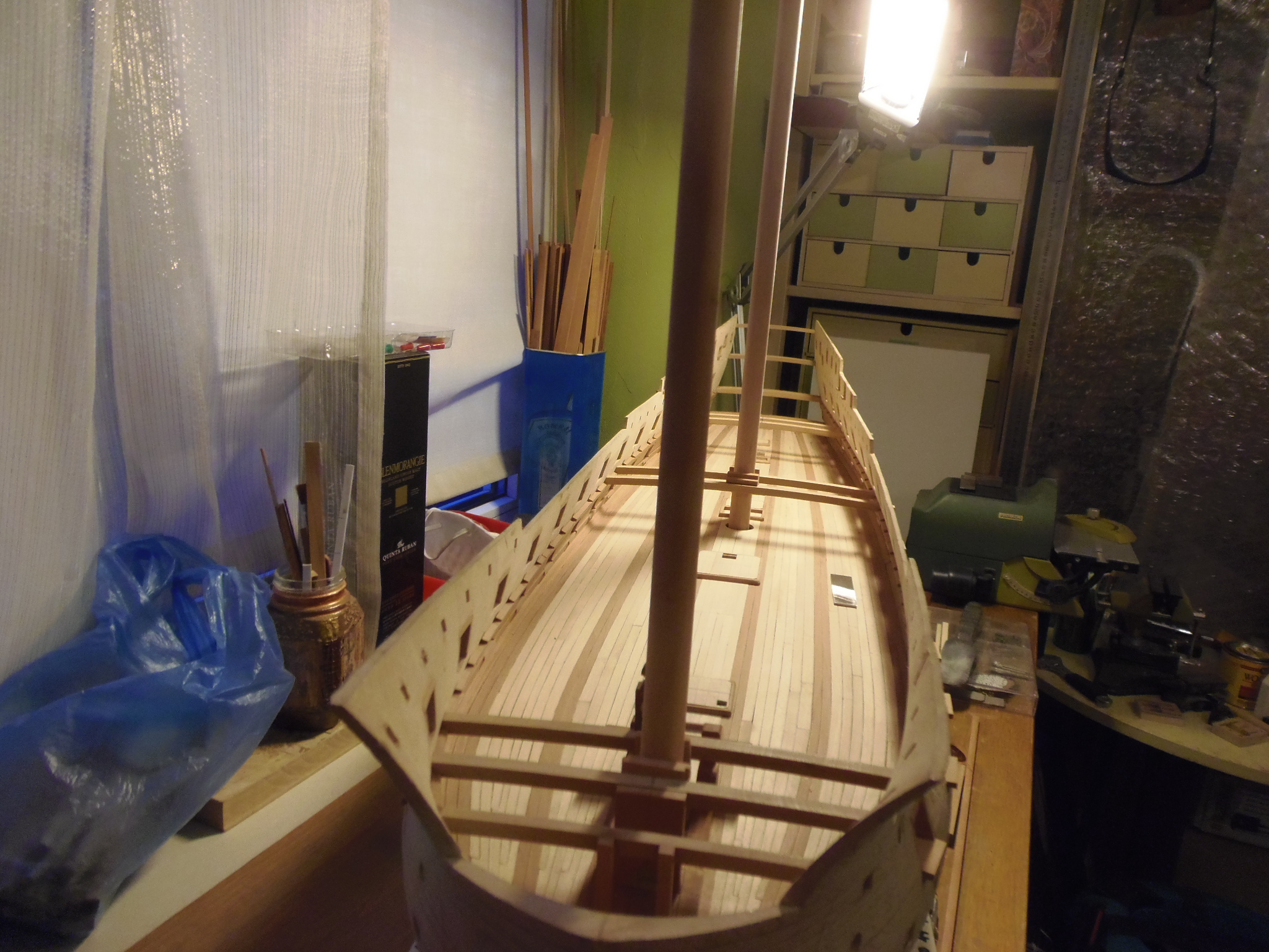

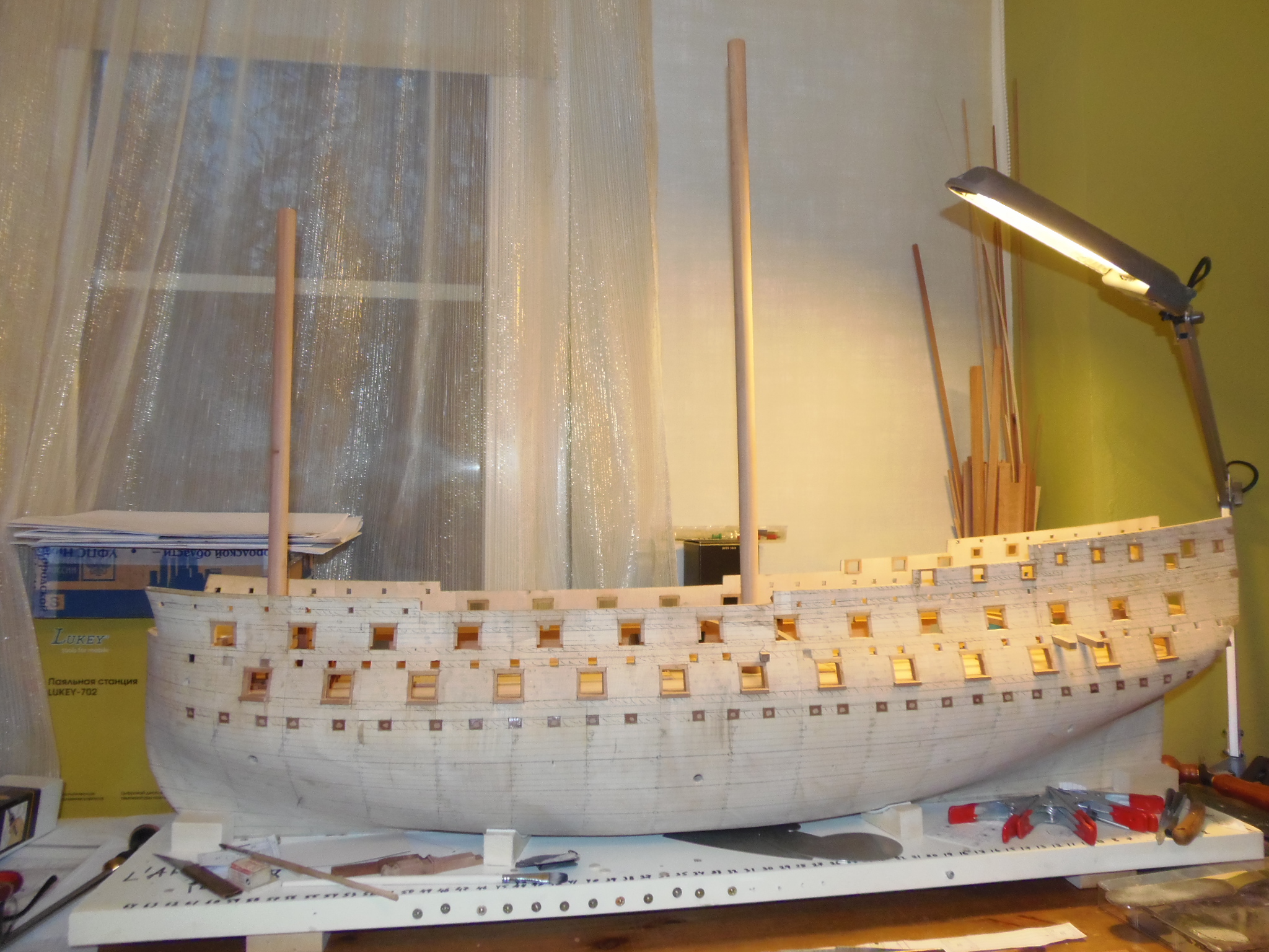

Добрый вечер всем. Закончил "разброс" люков по гандеку и сделал болванки для фок и грот мачт, ну и примерил, конечно же. Результатом остался доволен. Продолжение следует.

#96 Сообщение Олег Серегин »
чего-то мне кажется, что они пониже на чертеже...
хотя может и нет...

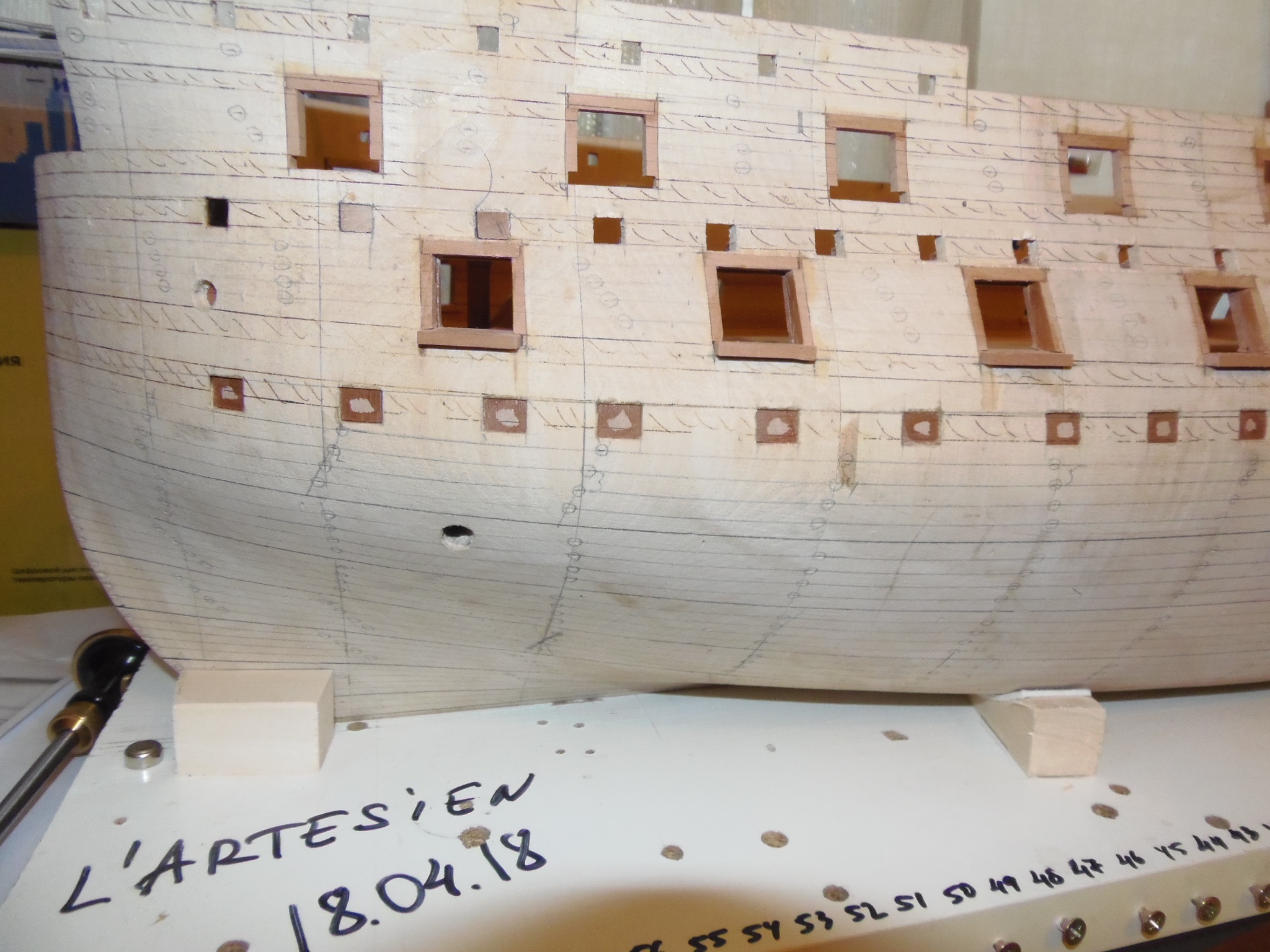

#97 Сообщение Gibraltar »

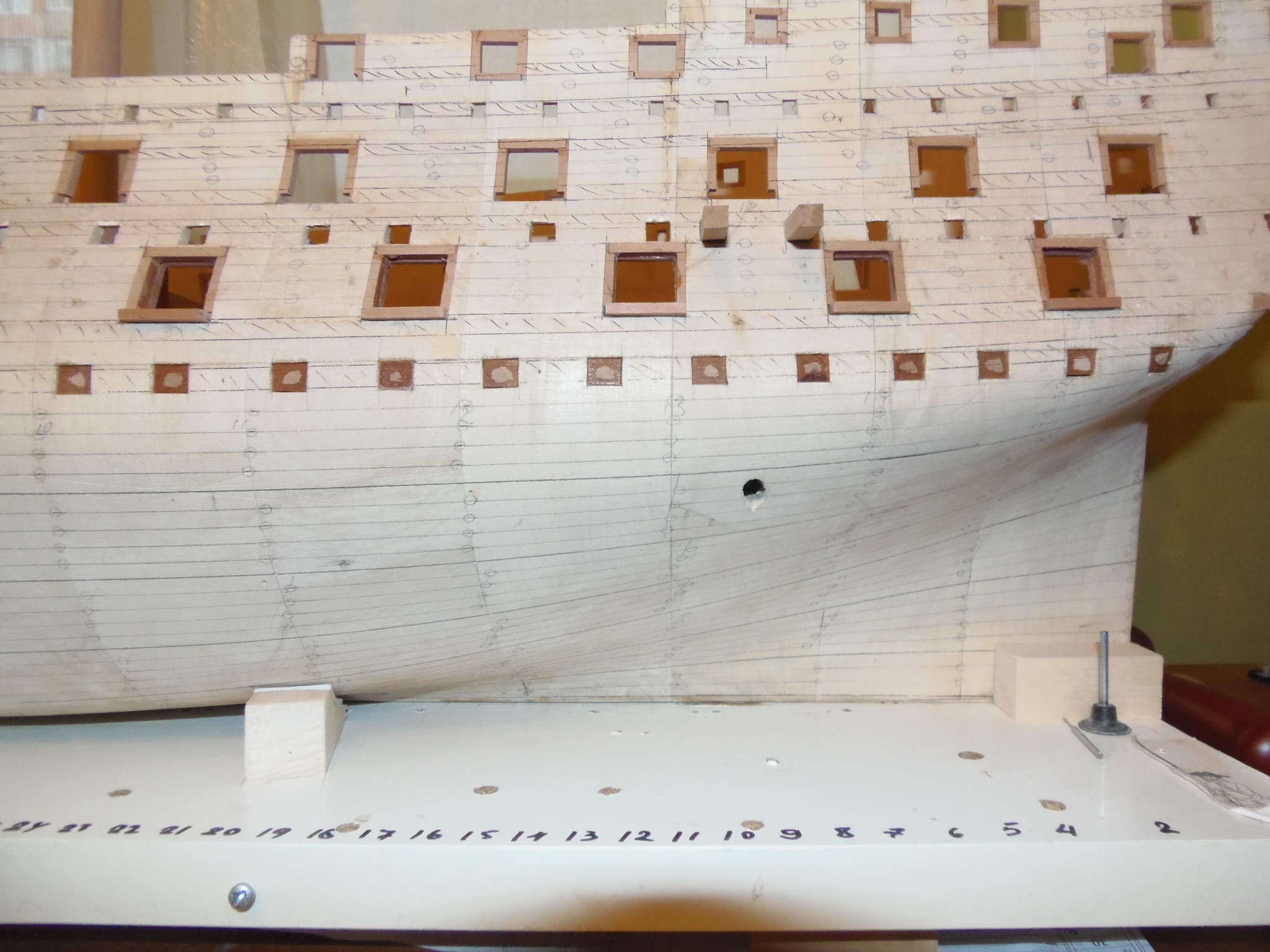

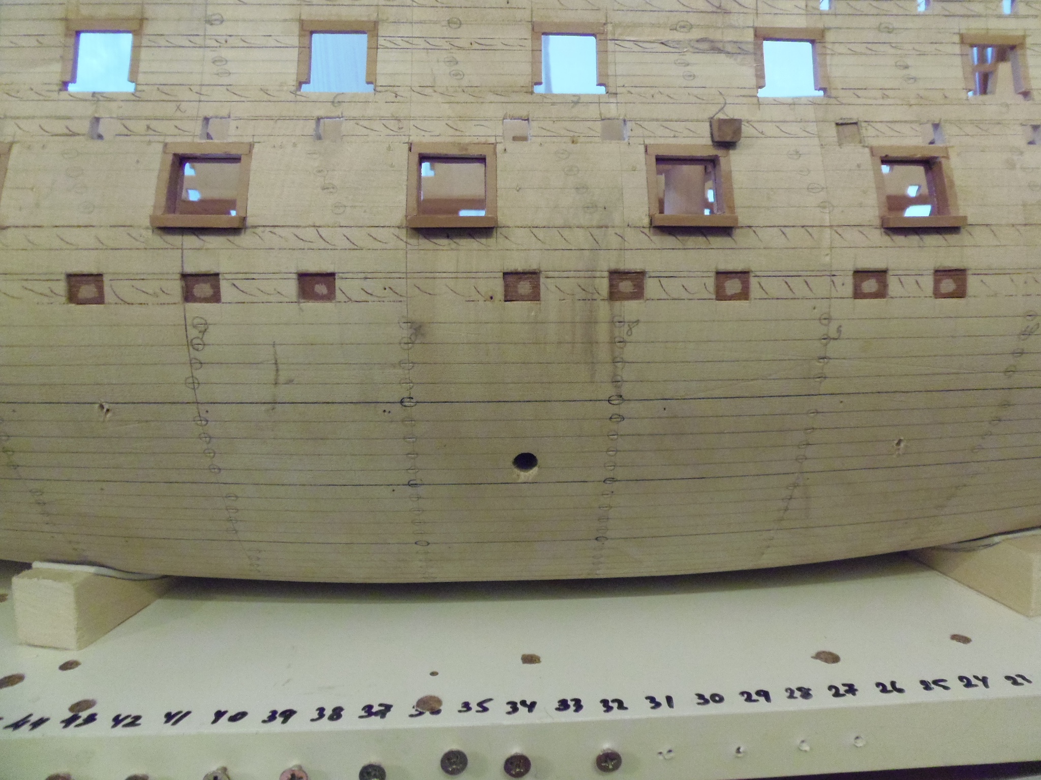

Пониже не скажу, но точно скоро будет начата чистовая обшивка! :lol:
Приветствую, Владимир!
Фото поближе разметки можно?
На ее уровне, с боку.
С уважением, Константин!

Олег Серегин писал(а):чего-то мне кажется, что они пониже на чертеже...
хотя может и нет...
Опыт не пропьешь! :D Пониже, Олег, пониже, просто это еще « заготовки» под мачты для примерки.
хотя может и нет...
Привет, Константин! Завтра при дневном свете сделаю.

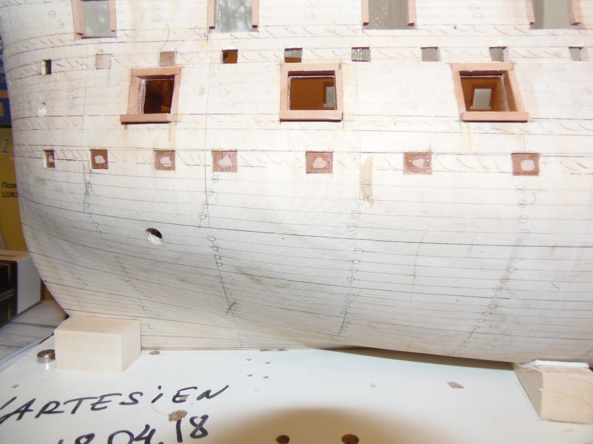

#99 Сообщение VladN »
Привет, Константин. Сегодня пасмурный день выдался, да и места у меня не особо много. Но вот такие фотки получились. Если еще надо, то ты скажи. Корпус мне от Дмитрия пришел уже с разметкой обшивки, чему я безмерно рад. Вот фотки:

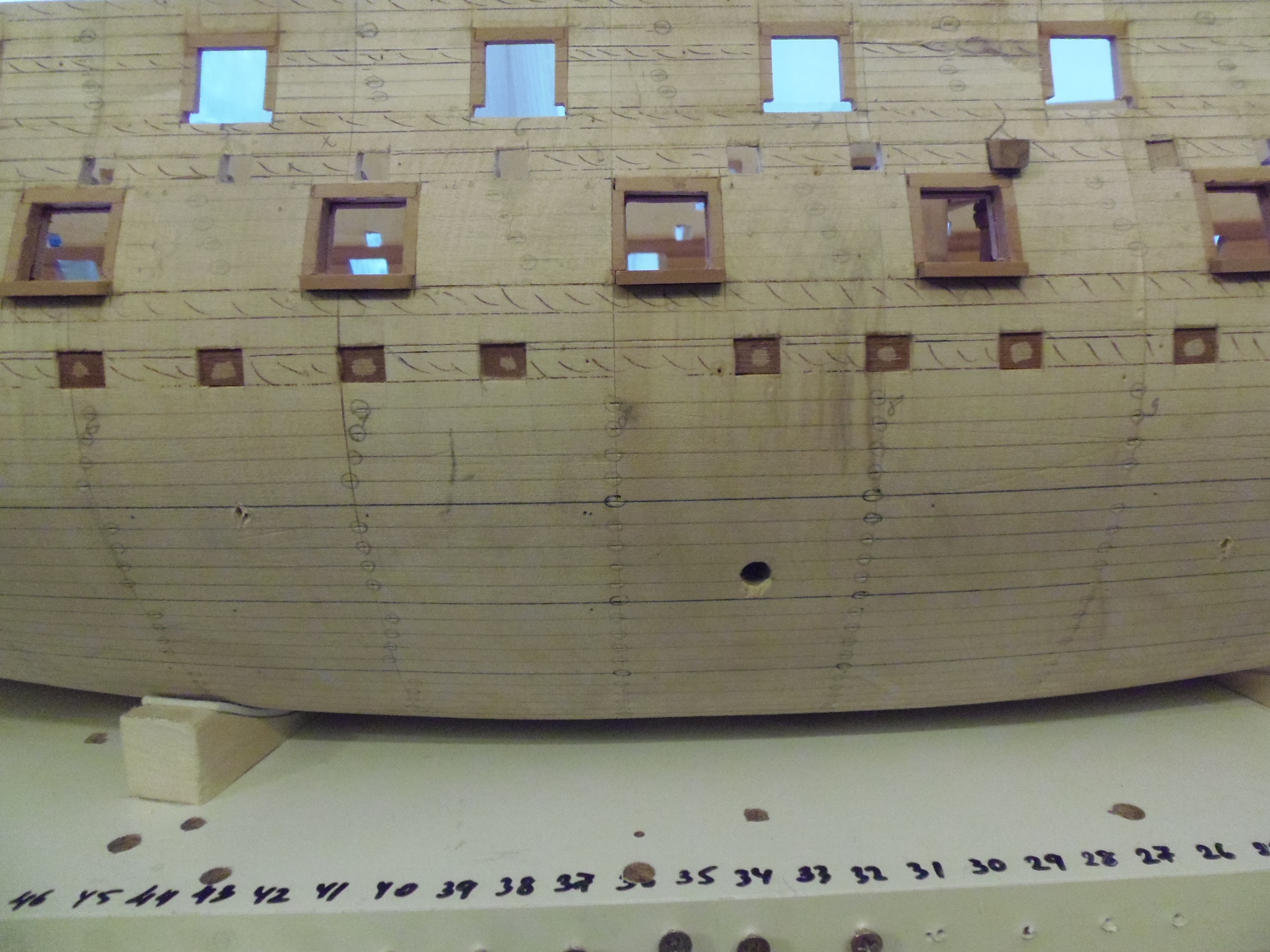

Gibraltar
Сообщения: 498
Откуда: Не доехал до Зауралья
Благодарил (а): 17 раз
Поблагодарили: 27 раз
Re: L’Artesien, 1/48, чертежи Анкре
#100 Сообщение Gibraltar »
VladN писал(а): Но вот такие фотки получились. Если еще надо, то ты скажи. Корпус мне от Дмитрия пришел уже с разметкой обшивки, чему я безмерно рад. Вот фотки:
Большое спасибо! То что надо было (интересовало) я увидел. :roll:

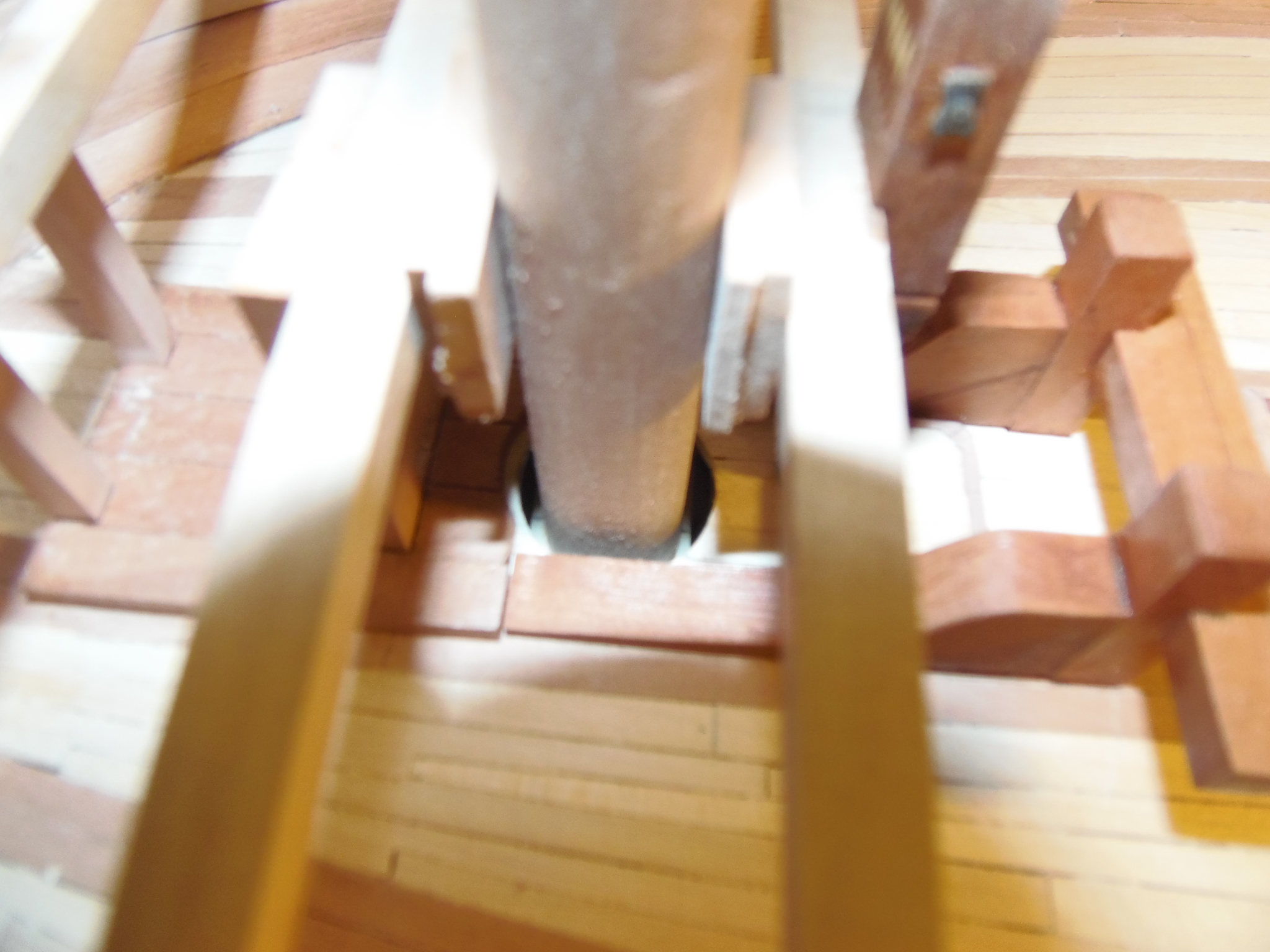

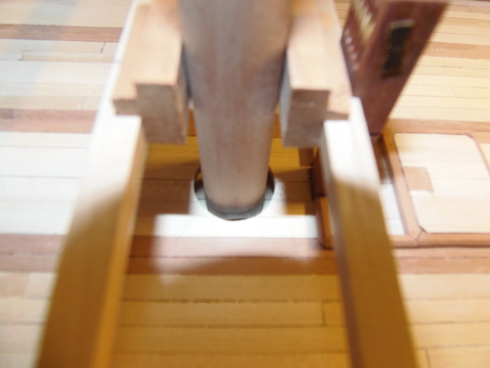

#101 Сообщение KUDIN »

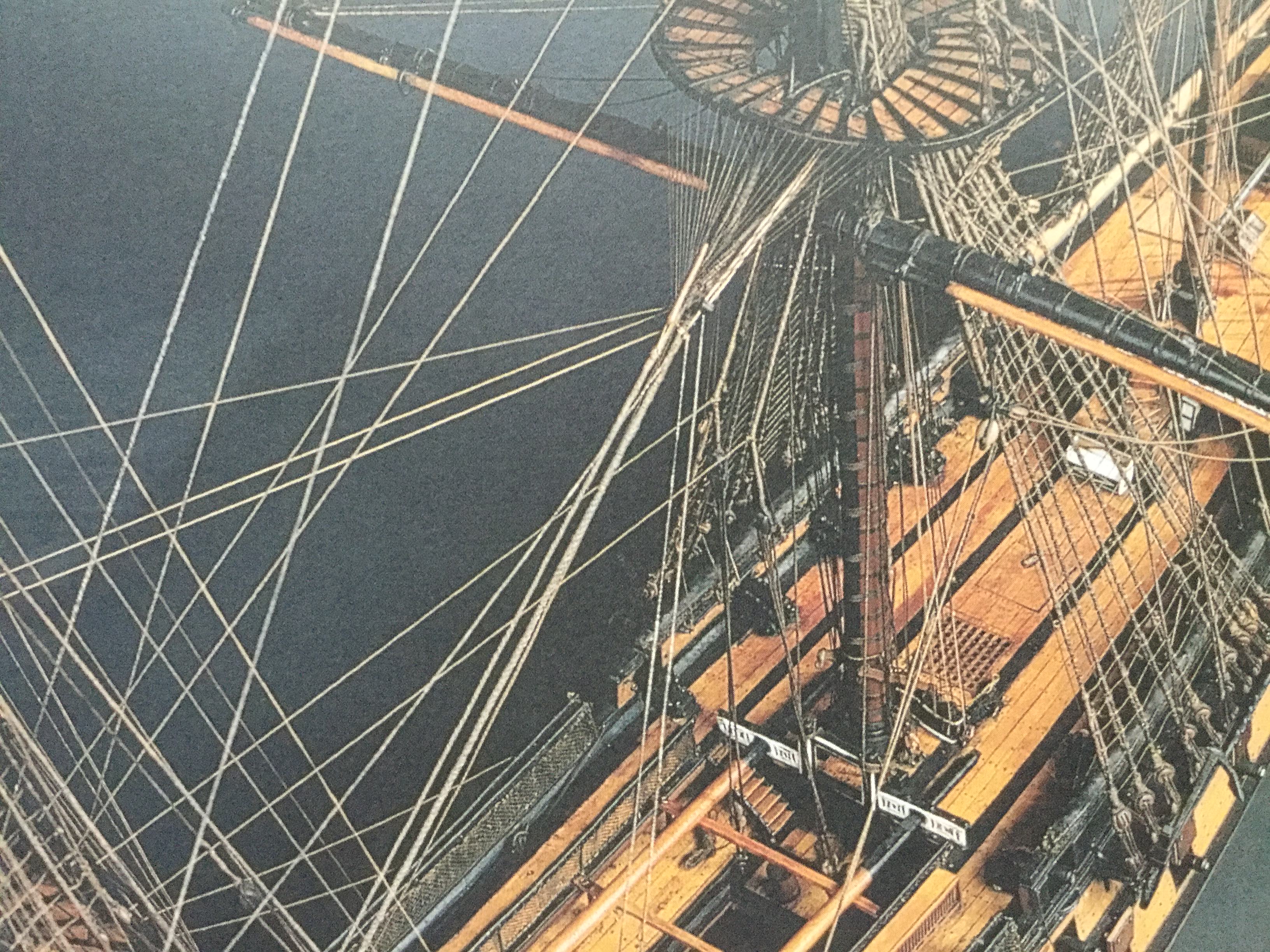

Владимир , а шкивы в этой детали (кстати , как её величать ? Мне скоро также предстоит её ваять...) из дерева? Они довольно таки просматриваемые , по моему , даже под такелажем.

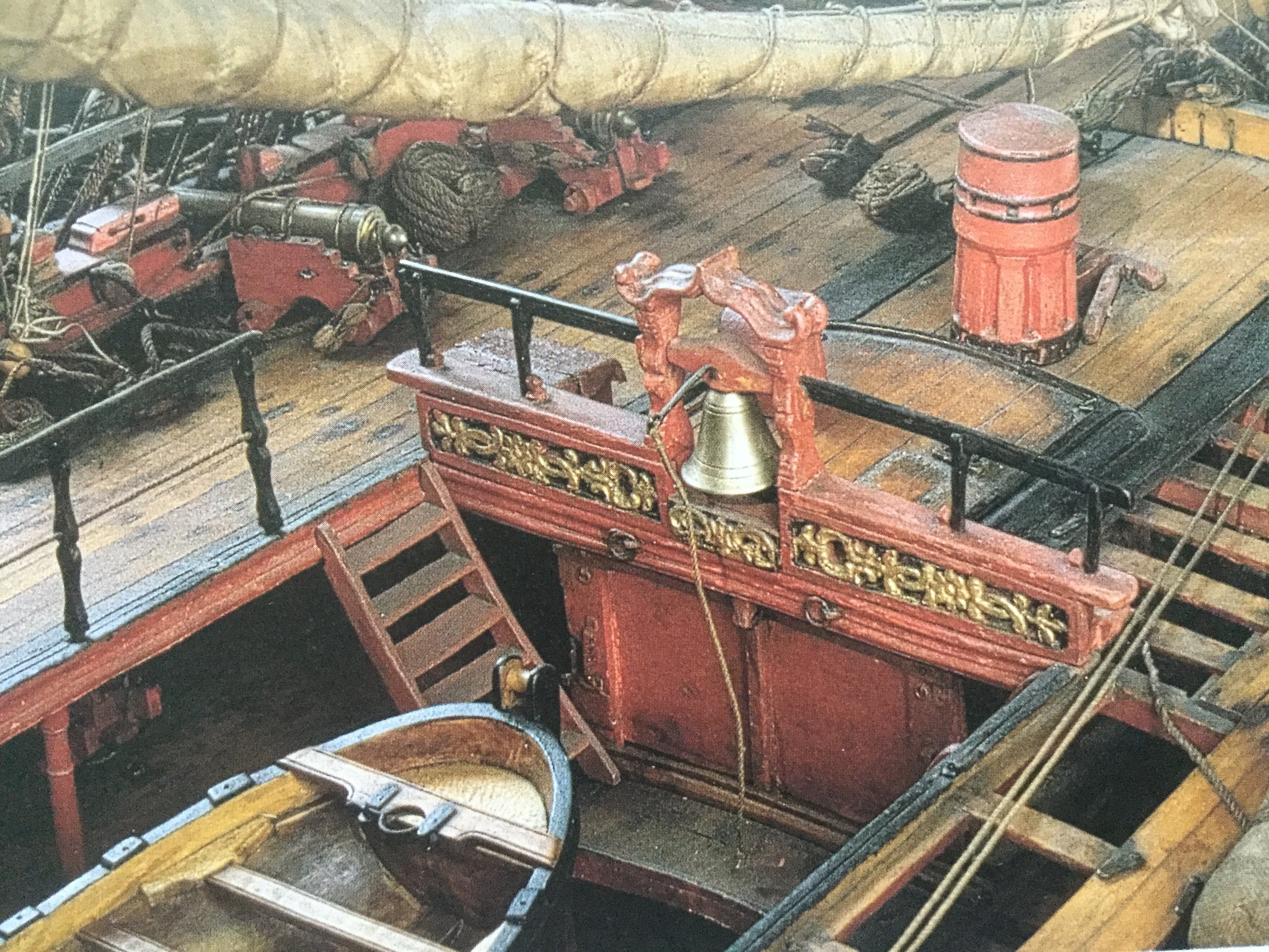

#102 Сообщение Игорь Тараканов »
Крышки люков, господа!
Мало того, что светлые крышки не смотрятся, так это ещё и неверно. Крышки должны быть одного цвета с комингсами, карленгсами, с этими битенгами пресловутыми, потому что делались из дуба и точно так же обрабатывались. Посмотрите даже модели из Парижского Музея.

Игорь Тараканов писал(а): Мало того, что светлые крышки не смотрятся, так это ещё и неверно. Крышки должны быть одного цвета с комингсами...
Спасибо, Игорь!
Так во время... :roll:
Ладно я не успел все сделать и тем более приклеить.

#104 Сообщение VladN »

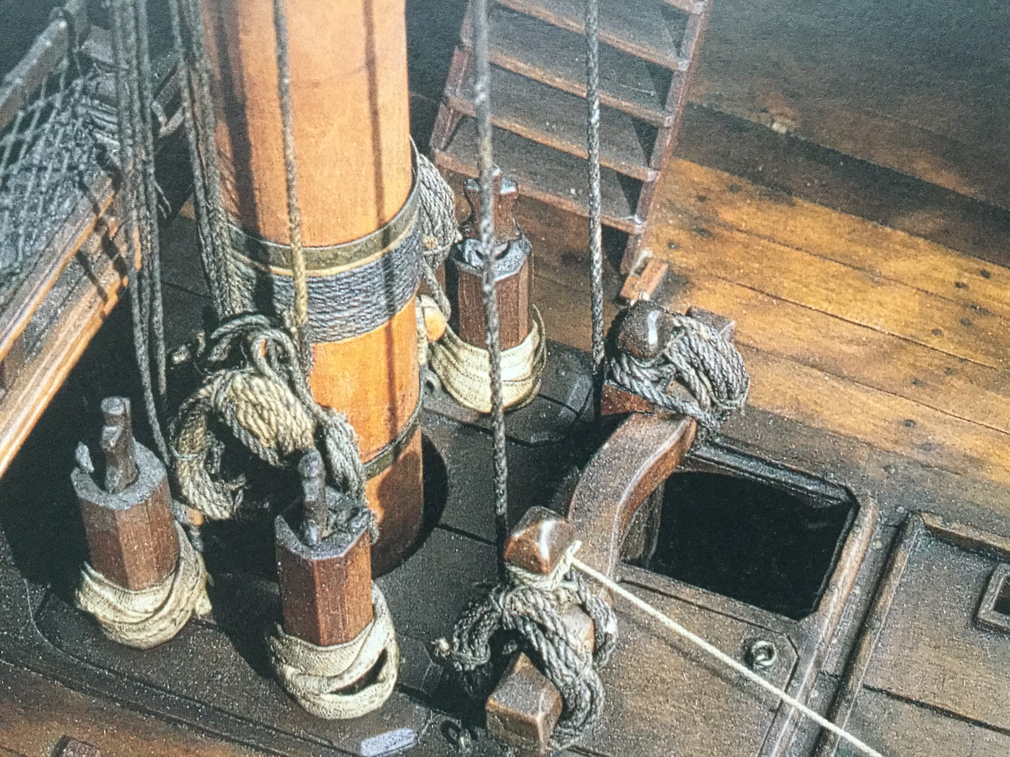

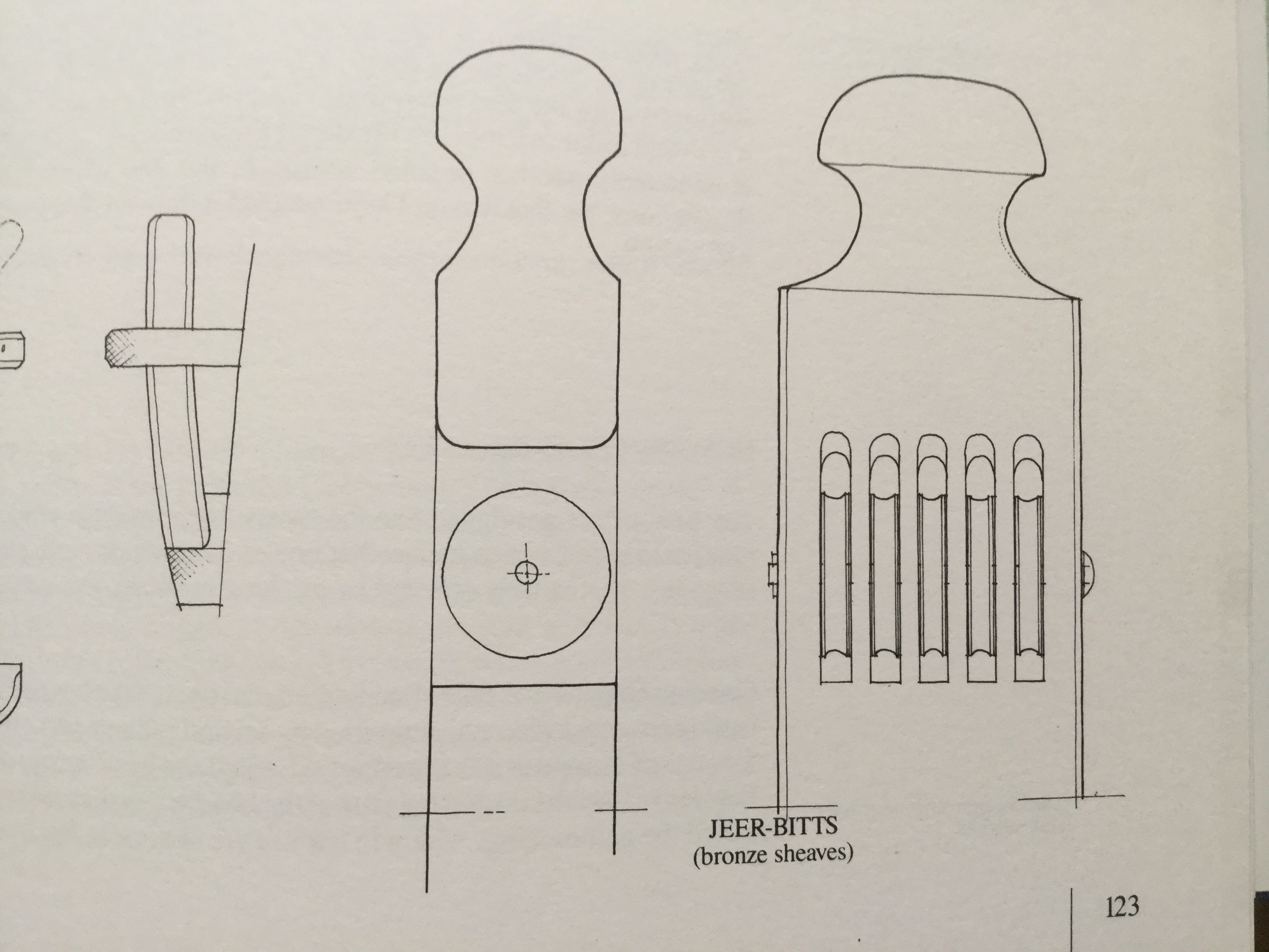

KUDIN писал(а):Владимир , а шкивы в этой детали (кстати , как её величать ? Мне скоро также предстоит её ваять...) из дерева? Они довольно таки просматриваемые , по моему , даже под такелажем.
Да, Андрей, я выполнил шкивы кнехтов грот и фок мачты из самшита и немного затонировал маслом. Вот привожу фото из книги , опять же 74-пушечника, там указано что шкивы выполнялись из бронзы.

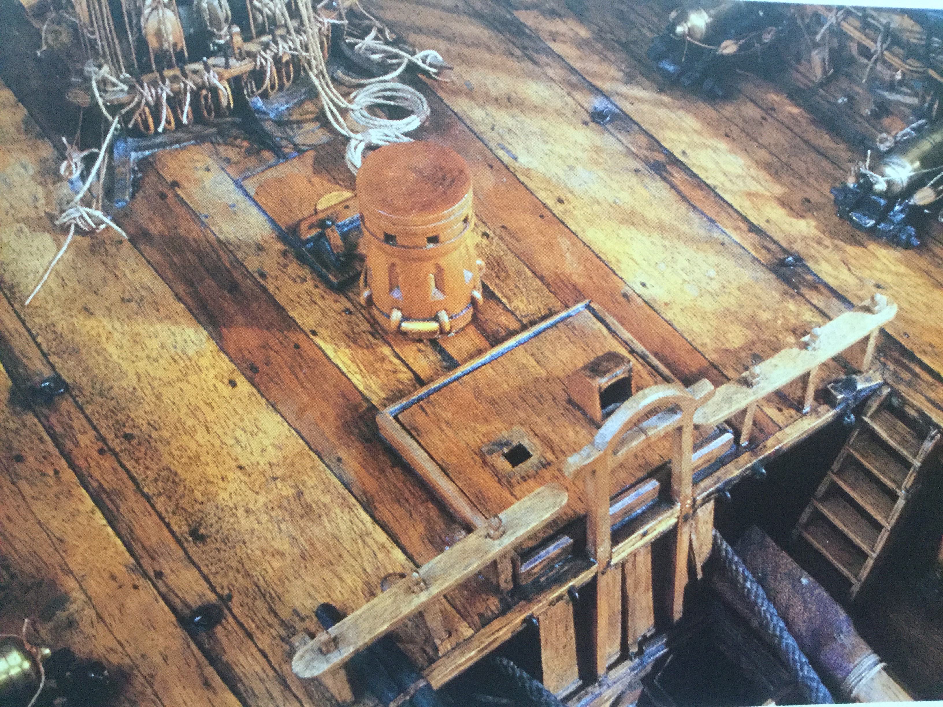

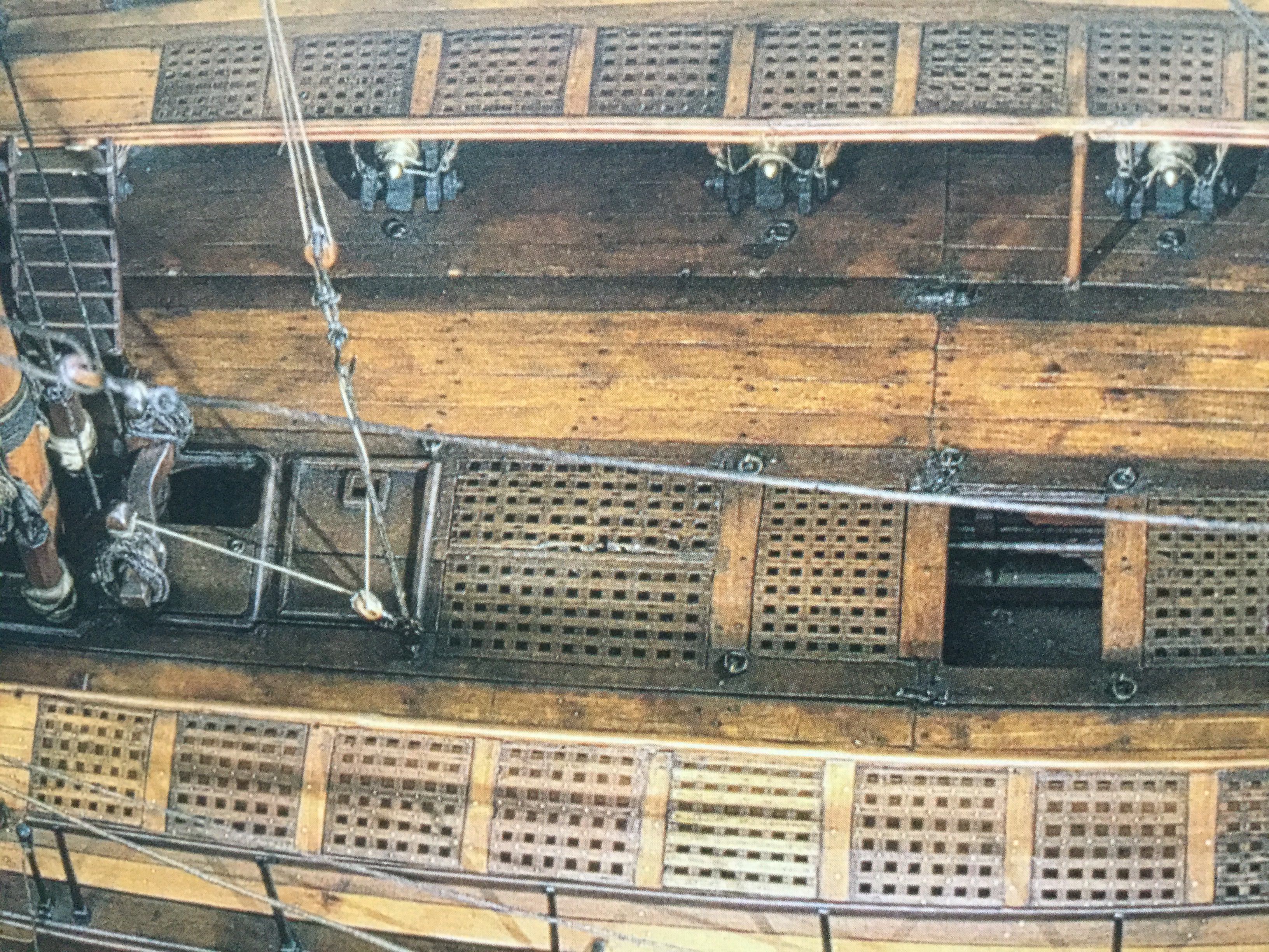

Игорь Тараканов писал(а):Крышки люков, господа!
Помню, помню, спасибо! Хотя по цвету крышек на моделях в целом не так все однозначно. На некоторых, как видно на фото, цвет идет такой же как и цвет( материал) палубы. Моя палуба из клена слишком светлая, несомненно, для этой модели. На следующие палубы, пожалуй, буду брать грушу. Люки будут еще тонироваться маслом цветным и я их сделаю темнее, постараюсь от оригинала не особо отрываться. Если не удастся нормально затонировать клен, то возьму материал потемнее, не проблема- еще ничего не приклеено.
