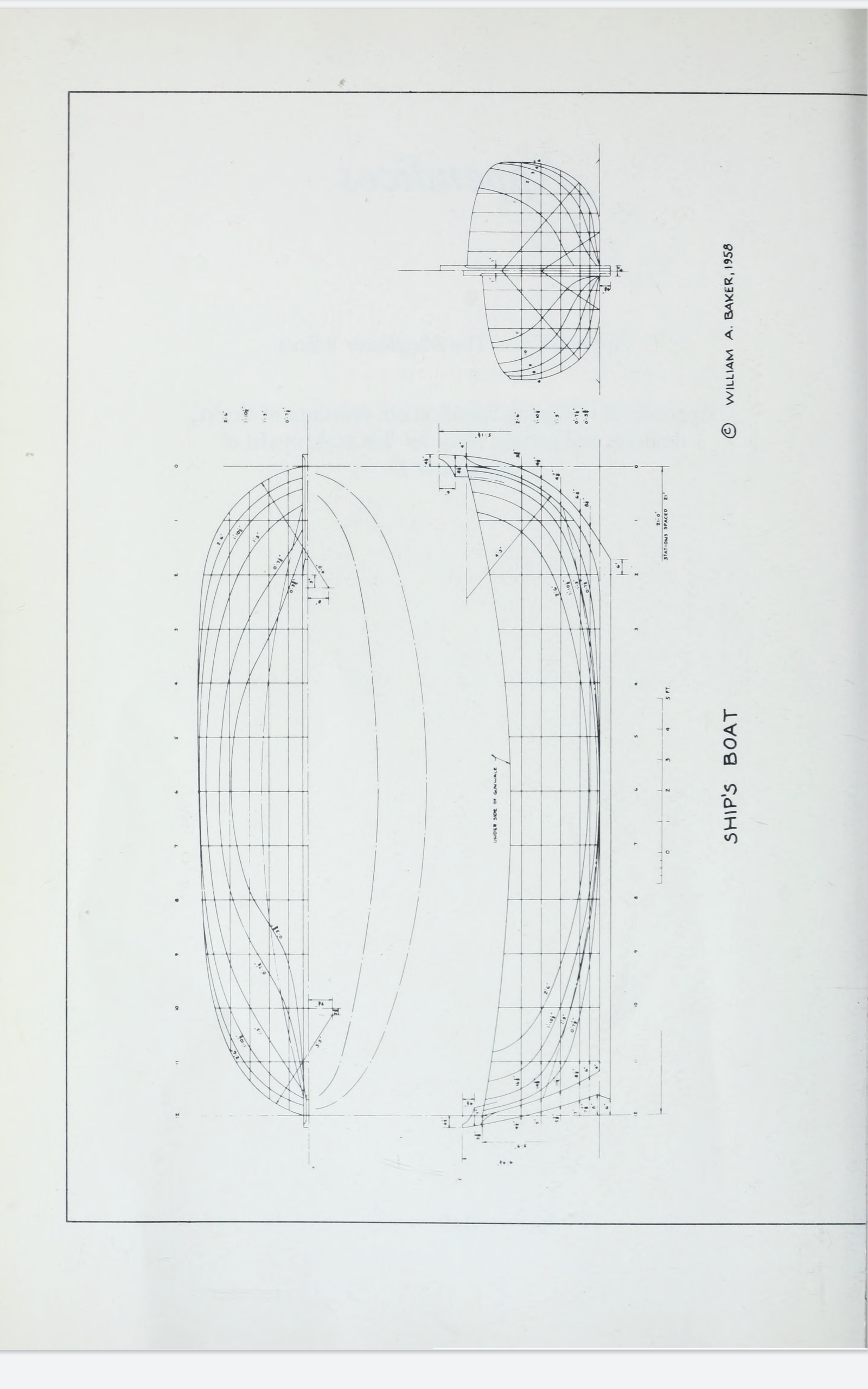

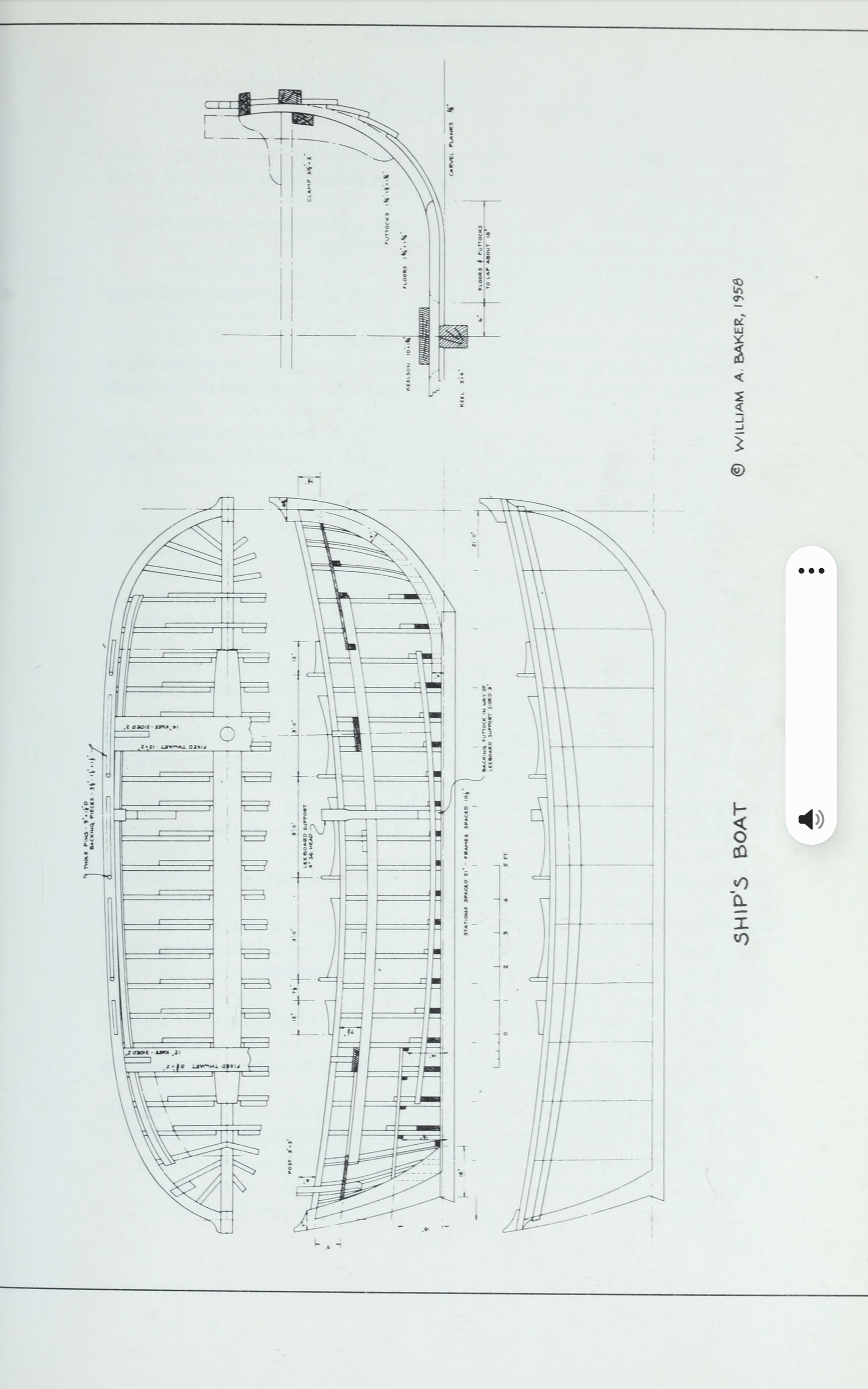

Анатолий Осипов писал(а): ↑Пт мар 25, 2022 11:25 А я по инструкции к болвану))
Анатолий привет! Делал я и по болвану. По каркасу мне как-то больше понравилось...
Александр72 писал(а): ↑Пт мар 25, 2022 11:15 Есть чертеж. И что? Как дальше? Как делать перерасчет,выбирать масштаб,вырезать шпангоуты...как это все практически...
Александр привет! Да нет же - я использовал каркас шлюпки от Шипъярда, только увеличил ее длину. Этот же чертежик я нашел уже позже. Они очень схожи, с него буду брать детали.
Каркас же от Шипъярда я приводил к масштабу вместе с остальными чертежами.
Весь же комплект чертежей я приводил к нужному масштабу опираясь на известную длину киля. Вот и все хитрости...

kirill4.66
Сообщения: 3188
Благодарил (а): 707 раз
Поблагодарили: 234 раза
Re: Английский галеон "Revenge" 1/75
#843 Сообщение kirill4.66 »
Привет Михаил,
В таком же стиле выдерживать что и сам галеон :roll: часть окрасить, часть" натуральное" дерево...в смысле -без краски

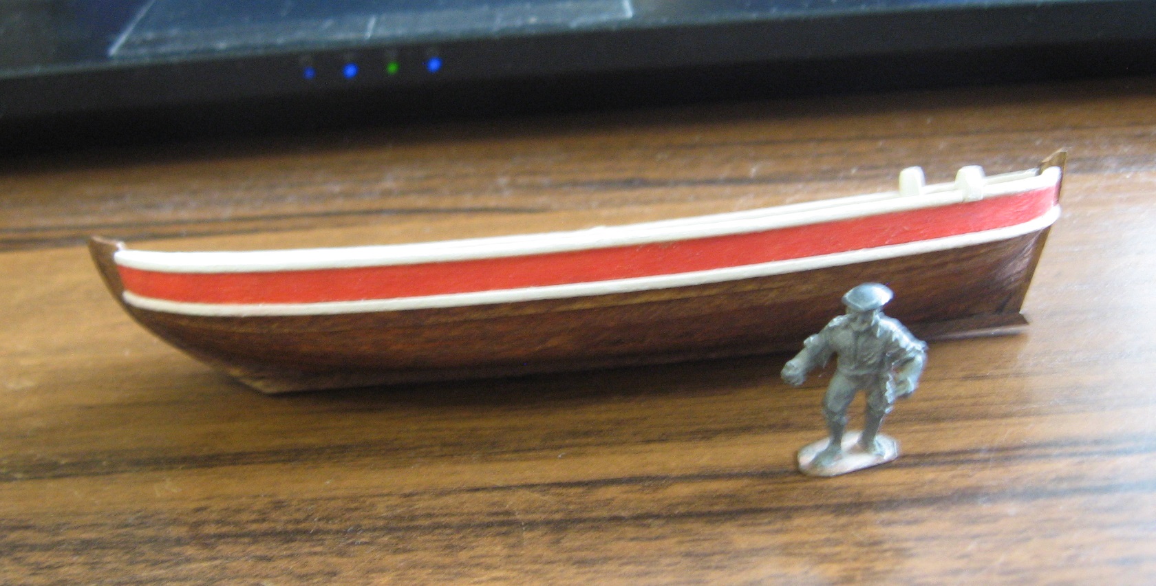

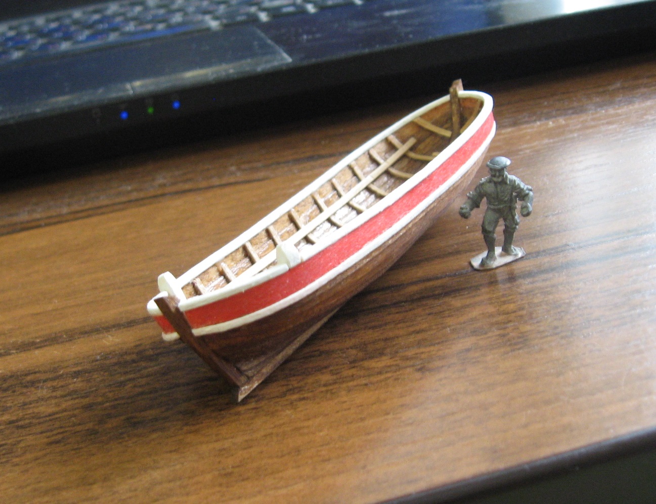

#846 Сообщение Kogan »

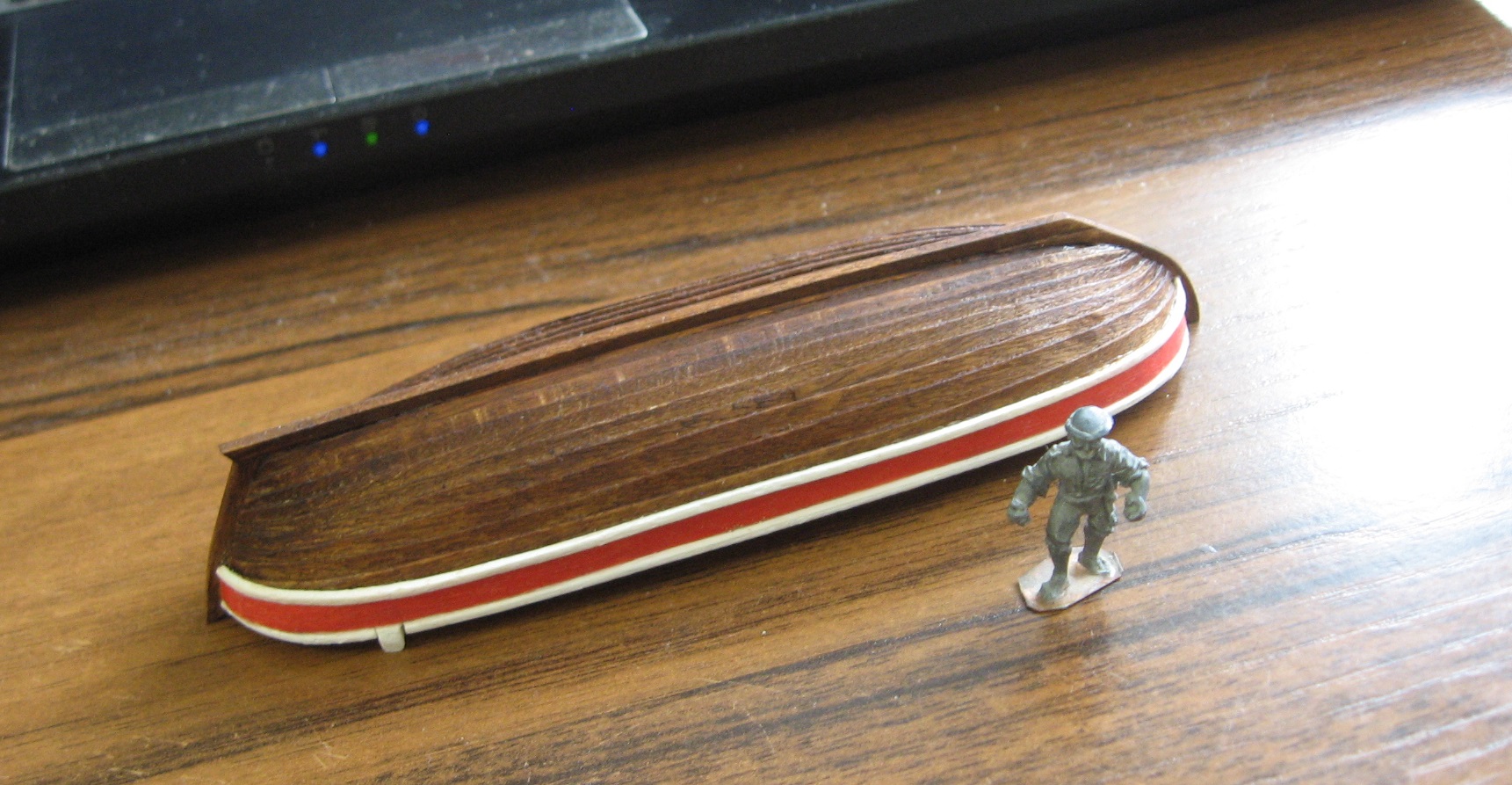

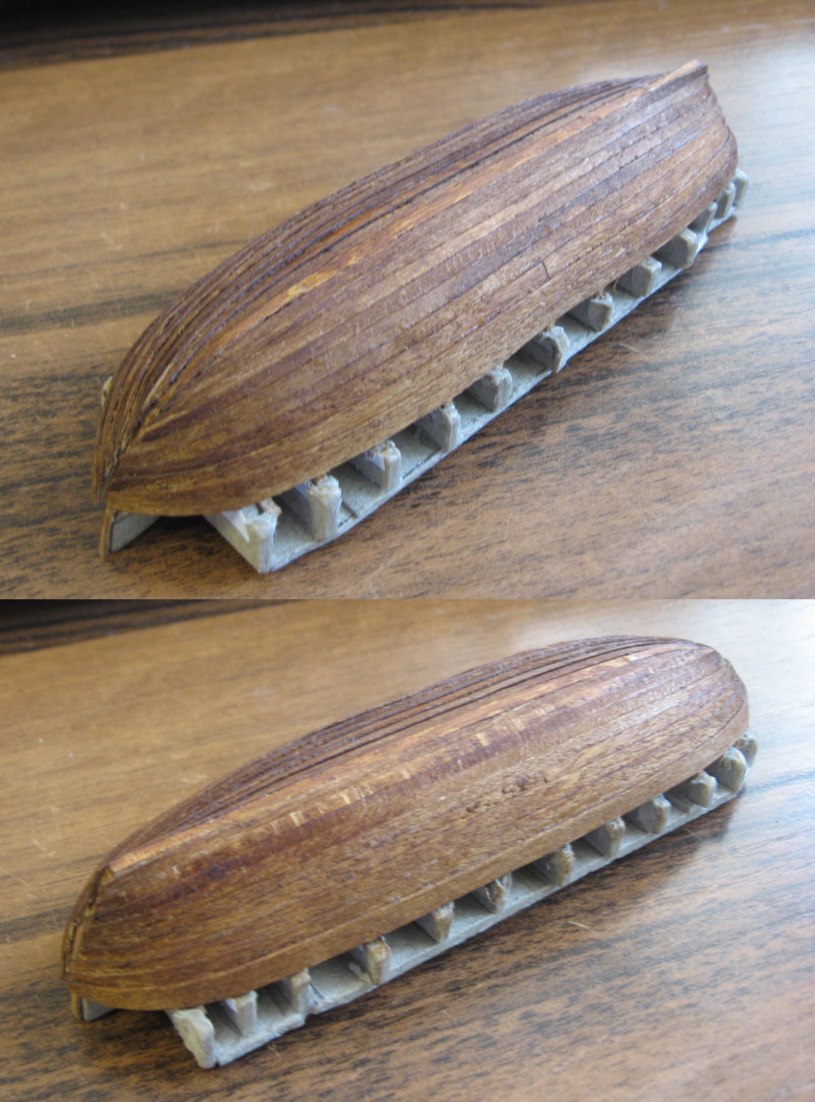

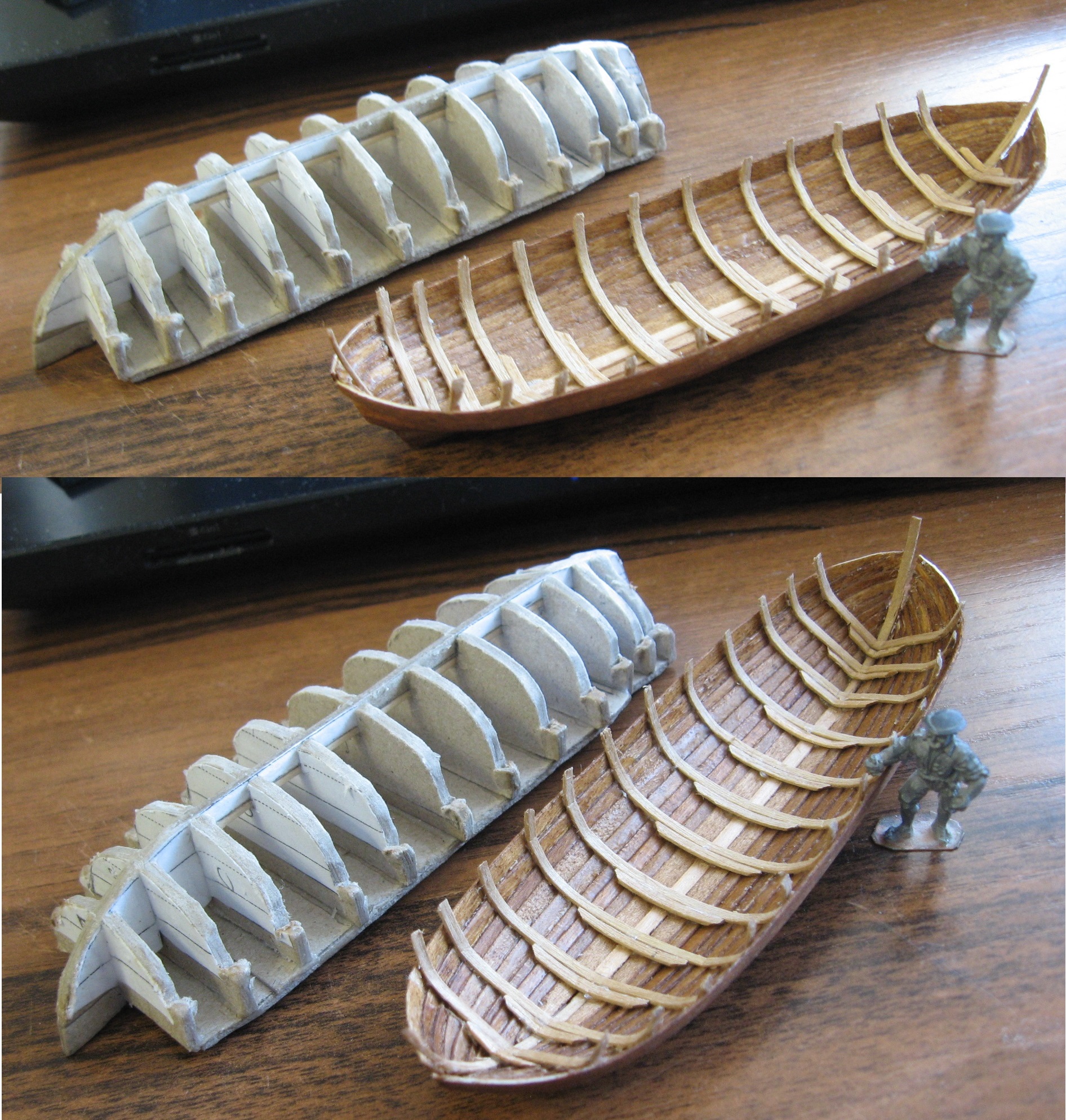

Зашил днище внакрой по английски:
Пришло время снимать с болвана. Снялось прекрасно - на ура! Некоторые шпангоуты покривило чуть чуть, но это поправимо, выровняю в процессе дальнейших работ. Продолжение обшивки и установка киля и штевней будет производится "на плаву":

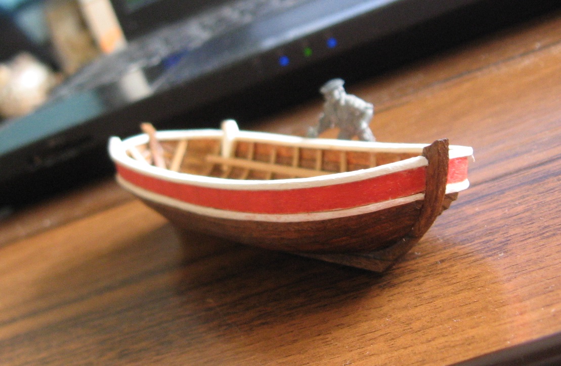

#847 Сообщение Kogan »
Всем доброго здоровья!

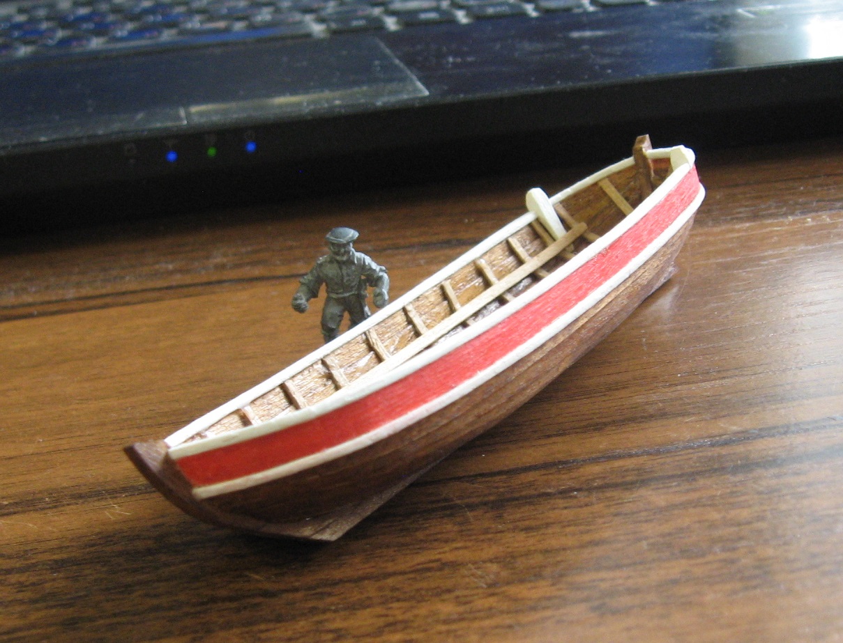

Немного обновлюсь, дабы показать что работа не стоит на месте:

Достойная шлюпка) Баночки, весла и прочее будет?
Сообщения: 6012
Откуда: Казань
Благодарил (а): 258 раз
Поблагодарили: 505 раз
#849 Сообщение Kogan »
Спасибо! Обязательно будут! Просто пока еще только скорлупа готова.
Правда в этот раз не планируется рангоут с парусами - только весла.

kirill4.66
Сообщения: 3188
#853 Сообщение kirill4.66 »
Михаил Привет!
О! Отлично смотрится!!!

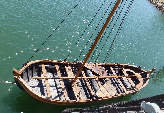

Известные картинки ,с реплики MF и из книжки ... может пригодится какие детали добавить при желании :roll: ну и вообще... вроде как в тему должно быть :roll:
