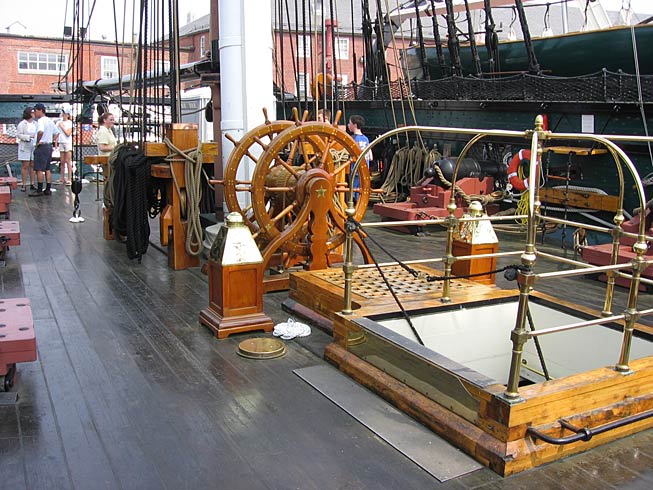

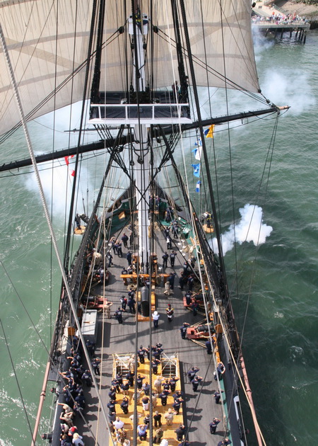

Ну по крайней мере на нынешней Конституции к.н.-планки п-образные.Вот фото

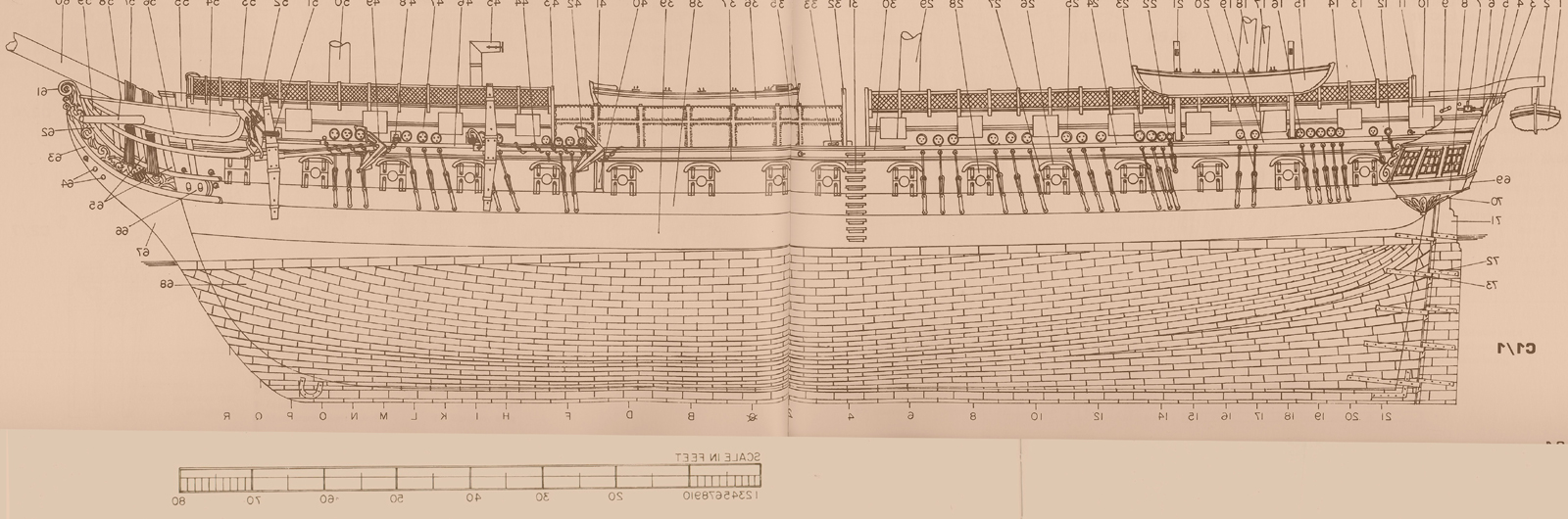

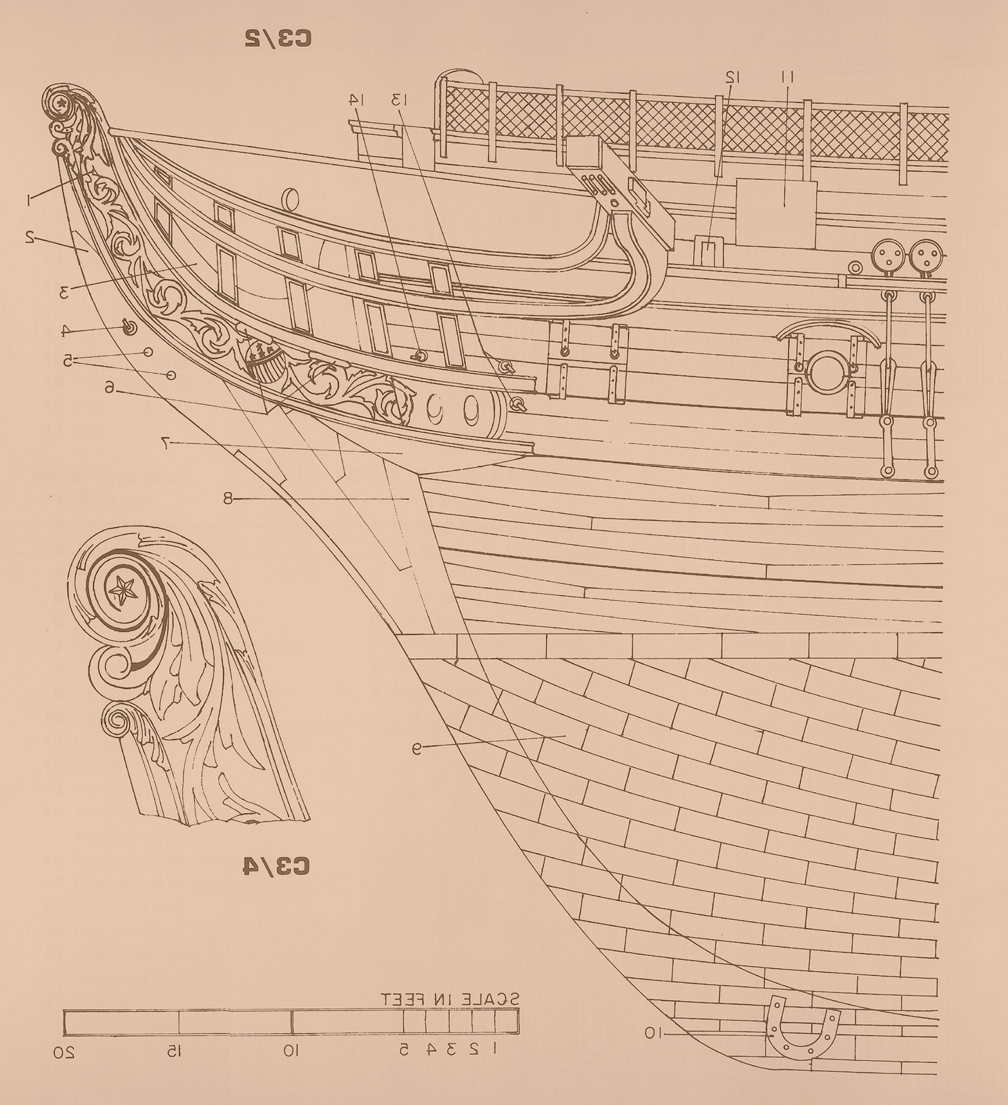

Какие конкретно чертежи?Есть анатомия,есть чертежи от Shipways,от Mamoli,от Constructo. вырезано модератором Вот вам вырезка из чертежей от Shipways.Все расписано какой конец ,откуда и куда.Поэтому я и писал,что сам буду опираться на эти чертежи.

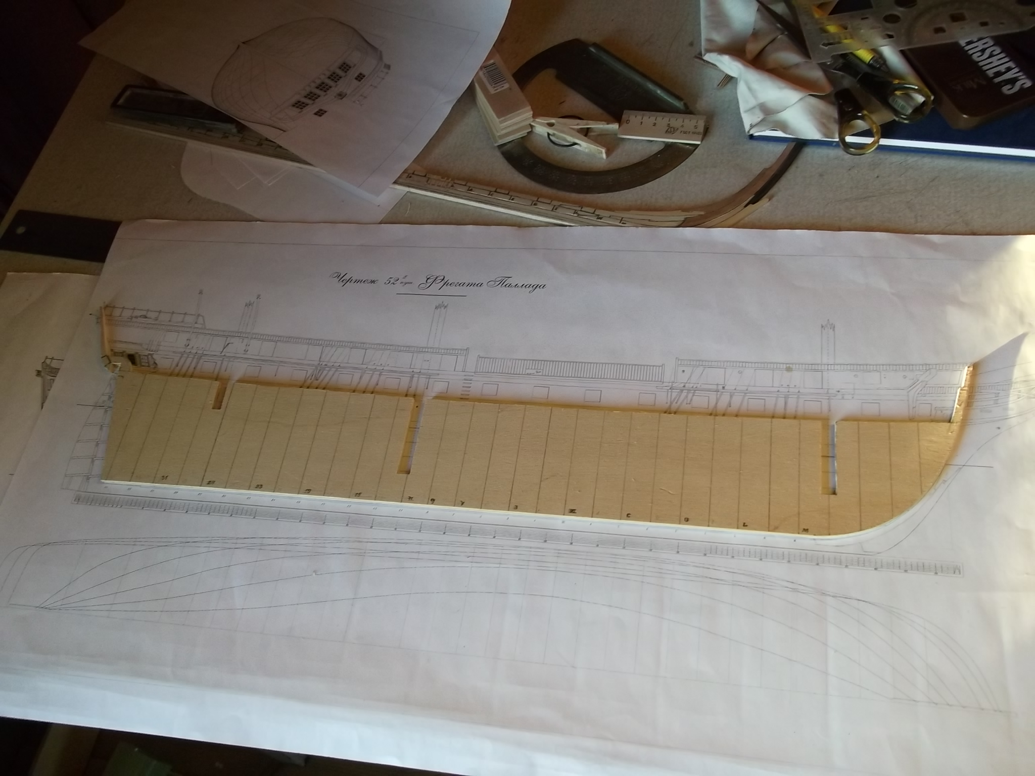

Всё! Начал работать.
Руки соскучились по лобзику, удивился, но факт-за день выпилил из 4 мм фанеры все детали с чертежа формата А1. Выручила чудо пилка немецкого производства. Одной прошелся по всем деталям, да сегодня начал пилить из 1.5 фанеры. Удивительно острая пилка, абсолютно не затупилась. Раньше пилил российскими-удовольствие ниже среднего.
Возникли следующие вопросы:
1. Нужна ли черновая обшивка, или сразу чистовую?
2. Какие размеры у реек?. Планирую 1.2 х5х
3. Где можно разжиться нитками на такелаж?
