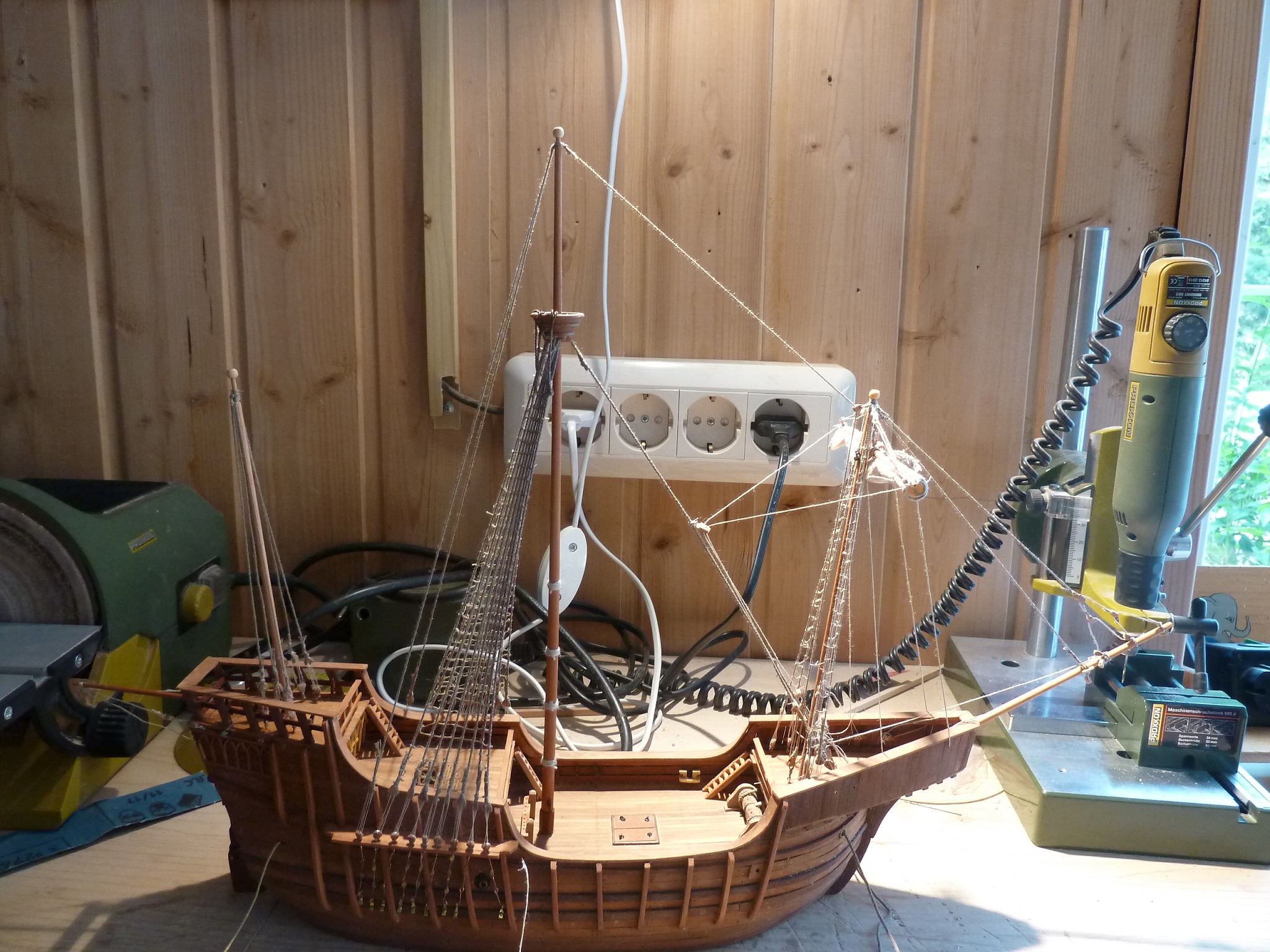

Повесила фока-рей, а потом подумала, на той ли высоте я его повесила? Корабль будет стоять в порту.
- Поблагодарили: 505 раз
Re: Санта-Мария по чертежам H.E.Adametz по ватерлинию 1:85
Ирина здравствуйте!
Правильно подумали. Реи на стоянках приспускали или опускали вовсе.

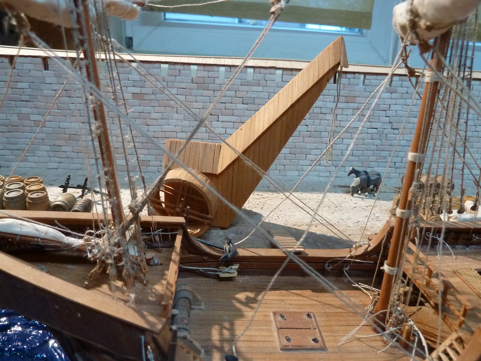

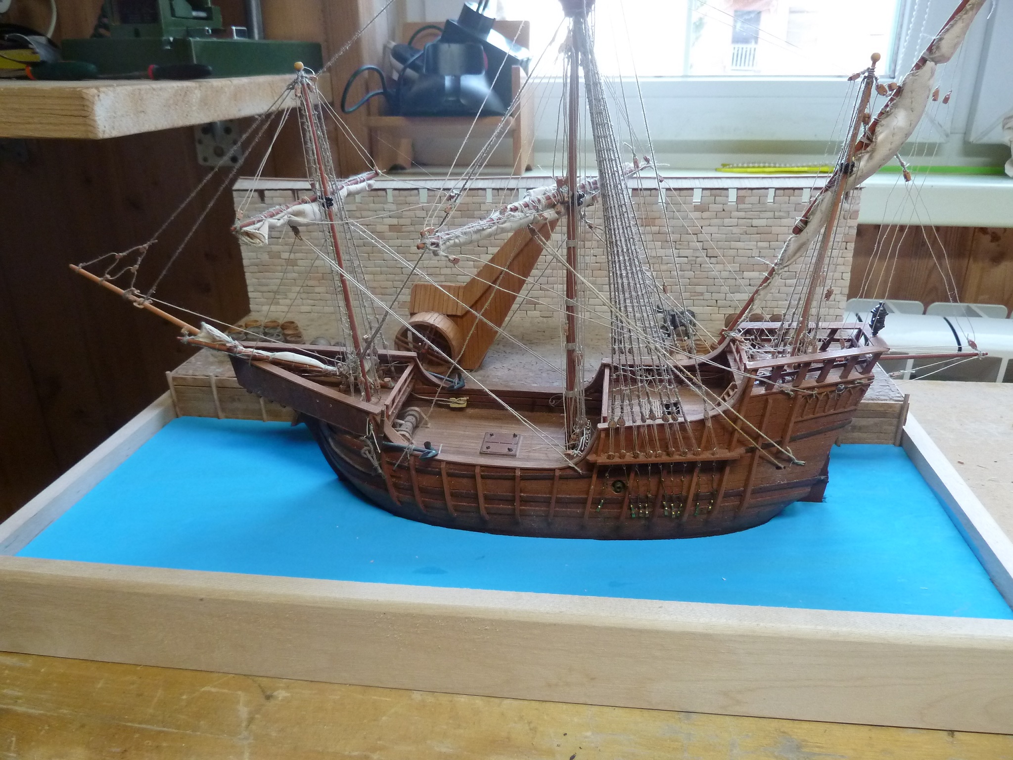

Диорама "Каравелла в порту"

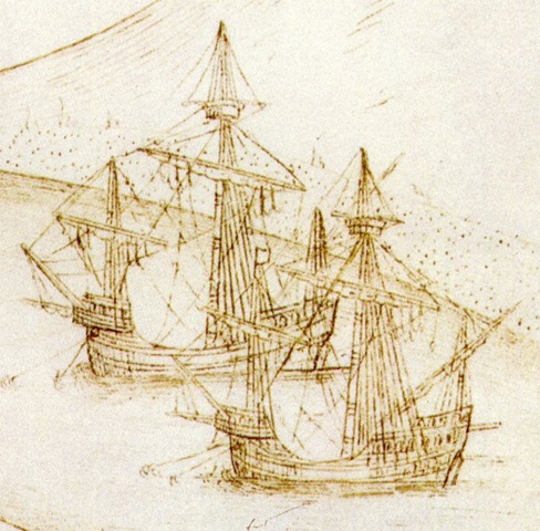

пару картинок в тему из книги "Die Endecker"

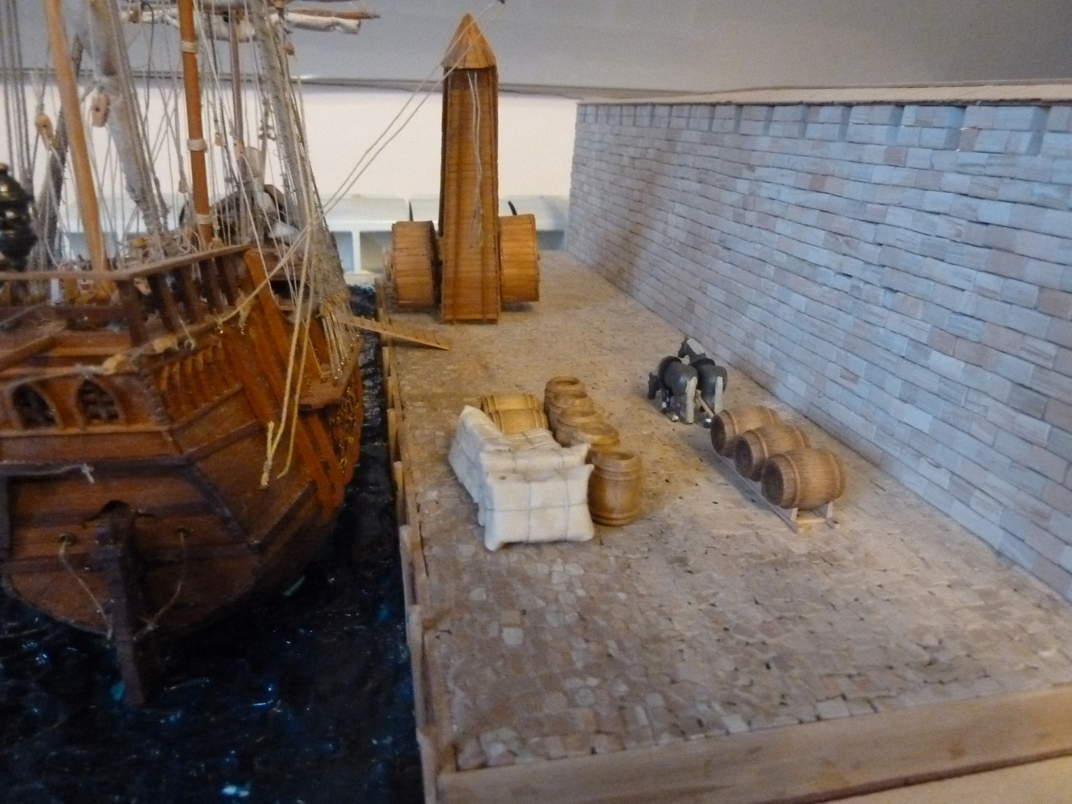

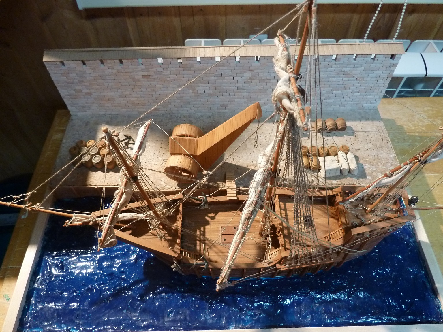

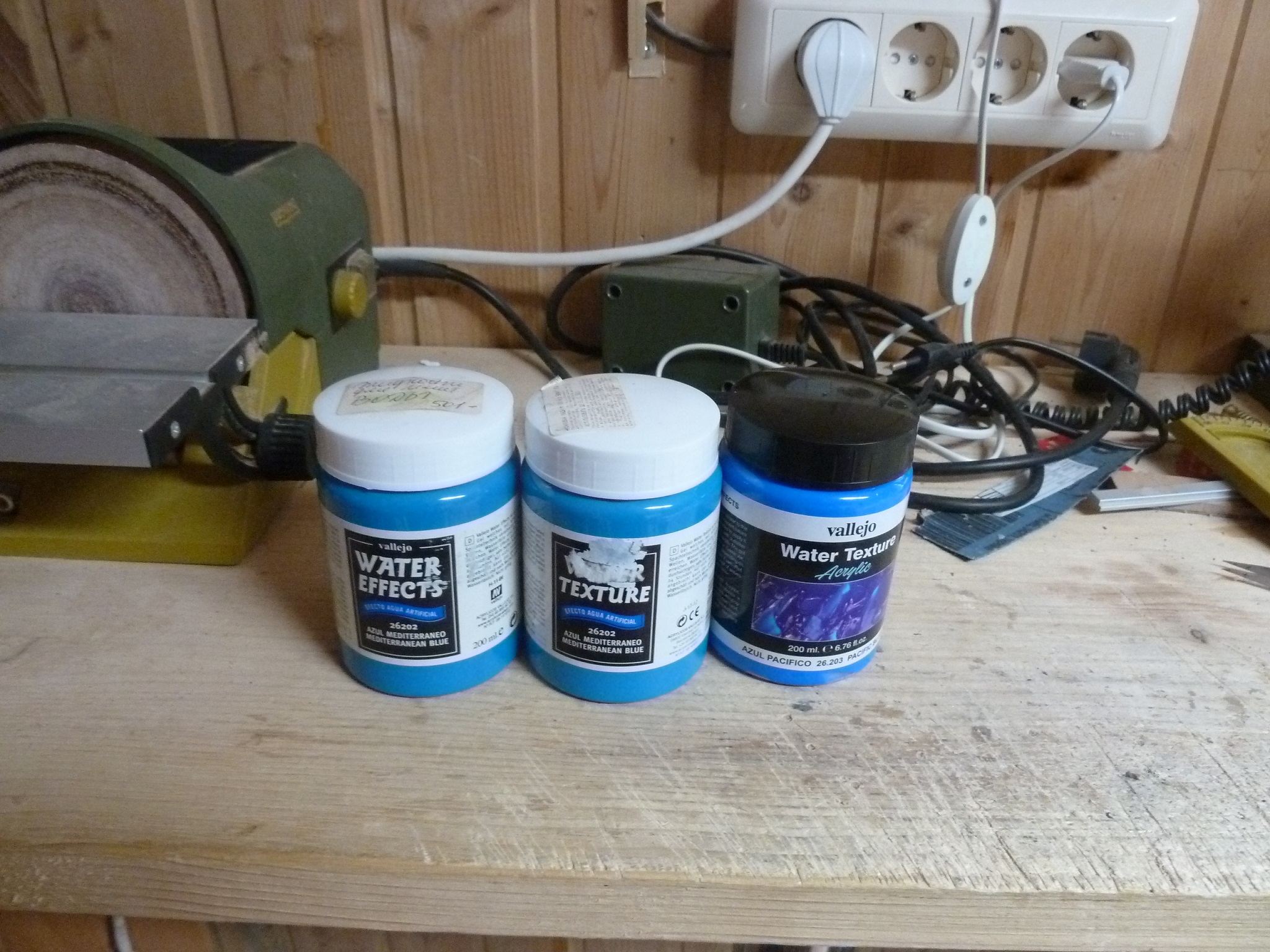

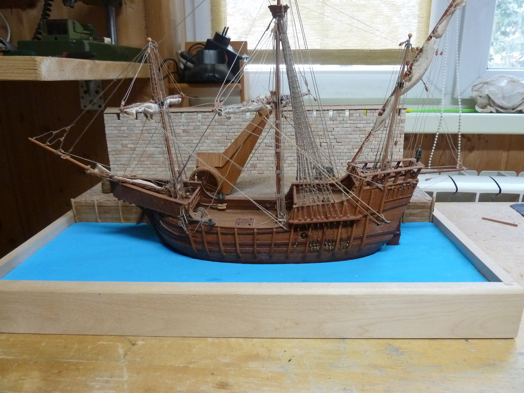

Сделала воду. Я думала, что это жидкость, а оказалось, что это консистенция, напоминающая мазь. Это консистенция в процессе высыхания усыхает и темнеет. Работа закончена.
ЗдОрово! Теперь нужно защитить от пыли.

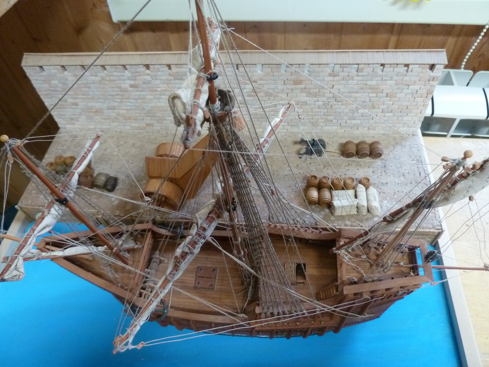

Ну раз затеяли диораму,нужно лепить человечков.Группу торгашей,отряд стражи,грузчиков,на корабле команду занятую делами и конечно толпу зевак.Можно ещё птичек,типа чаек.
Жаль у вас масштаб чуть не подходит.Хотя кто-то будет линейкой измерять рост человечков?Вот эти-бы замечательно подошли.Набор итальянских матросов https://hobbypost.ru/product/figury-ita ... 72106.html или эти https://hobbypost.ru/product/figury-isp ... 72102.html
Поздравляю с завершением! Хорошо получилось
Я бы наверное, правда, добавил еще грязи и хлама всякого. А то для средневековья уж очень чистенько
ну и там растений всяких, причальная стенка по идее вся в водорослях должна быть.
