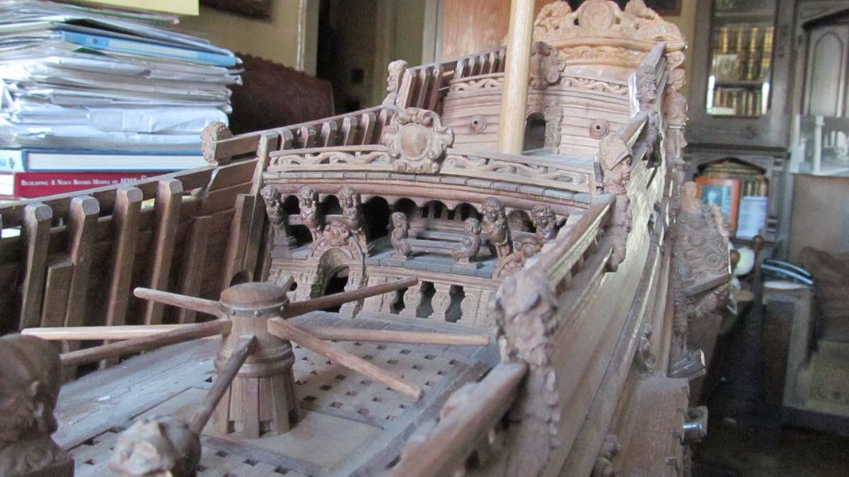

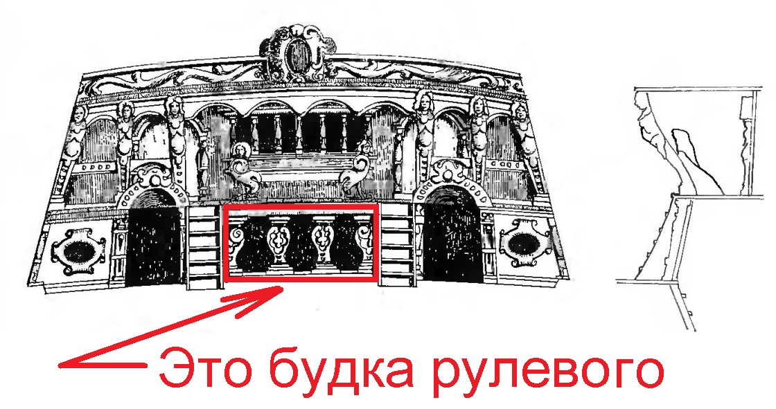

Посмотрите, как это сделано на "Принце Виллеме" (в соответствующей книге Кеттинга): там "будка" превратилась в окошко в передней переборке квартердека:
Касательно "балдахина". Занавески по бортам не защищают от пули, они только мешают супостату целиться. Но при ружейном залпе вполне можно и "случайно" попасть в Тромпа. И да, скатки коек по бортам гораздо лучше защищают от пуль. Только вот додумались до них где-то во второй половине 18 века. Навес сверху, ежели таковой был в те времена, в бою защищает от падающих обломков рангоута. Я читал о сетках, которые специально натягивали для этой цели. Но это были именно сетки. Боцман должен был видеть, что конкретно повреждено, дабы направить матросов для ремонта. Еще навес в мирное время создает тень на палубе (очень актуально в жару :)). Такие навесы - тенты дожили до наших времен.

nickras писал(а): Вт мар 21, 2023 20:13 Посмотрите, как это сделано на "Принце Виллеме" (в соответствующей книге Кеттинга): там "будка" превратилась в окошко в передней переборке квартердека:
Тент был на всех железных кораблях - защита от солнца в южних широтах. Занавеси именно защищают, до тех пор когда они не стали декоративными.
Кеттинг не внушает доверия со своим Принцем Виллемом - он не похож сам на себя. Реализация со смотровой щелью выглядит анахронизмом в середине XVII века. Блоги просто выводит шток выше палубы крартердека между переборкой юта и бизанью.
А почему Кеттинг не внушает доверия? И кто такой Блоги?
p.s. "будка" рулевого на модели Принц Виллем, сделанной Дмитрием Мариным, по чертежам Кеттинга:

nickras писал(а): Вт мар 21, 2023 22:06 А почему Кеттинг не внушает доверия? И кто такой Блоги?
Т9 - Отте Блоом.
Эдуард Сазаев считает что это Принс Виллем руки или ноги кисти Вилаертса(какого не помню, наверное отца, но корабли изображены довольно средн). И сравните его с чудом Кеттинга(книга классная но дерьмовая реконструкция корабля - совсем не голандец с их характерной задранной кормовой надстройкой пониженным носом и относительно полным силуетом).
Отте на всех вариантах 7 Провинций чертил шток открыто, за бизанью, или глубоко внутри квартердека(как межпалубное пространство).
Вот Принс Виллем Вилаертса а не то убожетсво от Кеттинга с разорванным на две палубы - гондеком. Вопрос отсутствия башенок галерее открыт:

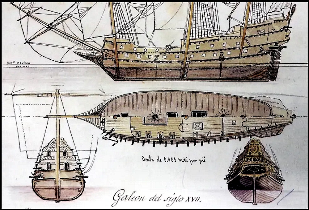

Как и обещал - перевел "Коментарии..." любезно предоставленные Евгением...и как и ожидал, получил вывод - рисунок Монлеона - грубо говоря, "мурзилка", не согласующаяся ни с Орденанзасами 1618, ни с другими документами той эпохи...
Привожу полный текст перевода.
Комментарии к листу "Галеон XVII века"Рафаэль Монлеон
Каэтано Хормаэчеа
2 февраля 2020 г.
В начале раздела буквы "G" великолепного иллюстрированного словаря под названием "Судостроение с его художественной стороны",работы Рафаэля Монлеона,
есть лист,идентифицированный как галеон 17 века
который представляет собой окрашенное сечение,а также пперечные сечения, выполненные капитаном испанского галеона вышеупомянутого века.
(Существует факсимильное издание этой работы, опубликованное Мадридским военно-морским музеем в 1990 году.)
Несомненно, благодаря несомненному авторитету автора и привлекательности исполнения этизображение бесчисленное количество раз воспроизводилась для иллюстрации произведений или статей, связанных с испанской военно-морской историей.
Ученый, не вполне убежденный в достоверности листа, спрашивает нас, что мы о нем думаем.
Поскольку эта тема может заинтересовать многих любителей, ищущих документацию, мы подумали, что было бы полезно опубликовать наши наблюдения в виде статьи о корпусе испанского галеона семнадцатого века.
Профессиональные качества Монлеона как военно-морского иллюстратора не вызывают сомнений и не могут быть поставлены под сомнение нашими скромными комментариями.
С самого начала автор предупреждает в заголовке, что это видение судостроения «в его художественном аспекте», которым он неявно предупреждает, что это произведение, в котором субъективный художественный элемент может иметь больший вес, чем историческая документация.
Кроме того, необходимо учитывать, что Монлеон работал в конце 19 века и в то время знания о кораблестроении прошлых веков были далеки от современного уровня.
В случае интересующего нас изображения мы попытались обнаружить источники информации, которые он использовал, как он их интерпретировал, чтобы увязать с графическим изображением реконструкции галеона, и как мы полагаем,как их следует интерпретировать в свете того, что мы знаем сегодня.
Таким образом, мы сможем оценить, насколько его работа достоверна как отражение возможной реальности.
Разберем по частям:
1- ЛИСТ
( "La lamina" переводится как пластина...фольга...лист...скорее всего это "гравюра)
Монлеон не говорит об этом в названии рассматриваемого нами листа, но это, несомненно, испанский галеон из-за флагов, на которых изображен Бургундский крест, и из-за документа, которым он пользовался: по его собственному заявлению,он приступили к документированию одного из «самых авторитетных трактатов того времени», чтобы реконструировать то, что должно было быть корпусом галеона, по-своему интерпретируя данные о размерах и добавляя детали пособственному опыту.
Автор включает в лист следующий очень поучительный текст, как мы увидим позже:

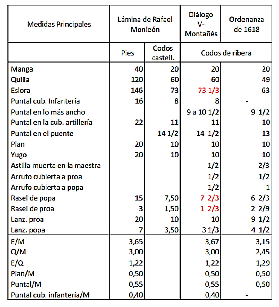

«Планы согласно наиболее авторитетным договорам того времени. Киль 120 футов. Длина 146. Ширина 40. Глубина 22. План (длина флора) 20. Пехотная палуба (высота ?) - 16 футов...высота до мостика (верхней палубы) 7. транец 20, кормовая пика 15, носовая 3 то же, носовой пуск 20 футов, корма 7. Грот-мачта длиной 2 ширины и 2/3, грот-реи 2 и 1/4 ширины, марсель-стеньга 1 и 1/3 ширины, марс-рей 1 и 1/5 ширины. Фок-мачта на 6 ярдов меньше грота, фок-стеньга на 5 ярдов меньше грота. Марсель, бушприт равен длине фок-мачты».
Мы убедились, что размеры, которые Монлеон дает нам в своем листе и которые он приписывает «наиболее авторитетным трактатам того времени», точно совпадают с приведенными в
Dialogo de un vizcaino y un montanes sobre la fabrica de navios. 1632 года.
(Dialogo de un vizcaino y un montanes sobre la fabrica de navios.1632 aprox. Manuscriton? 2593 de la biblioteca de la Universidad de Salamanca. Publicado facsimil, transcripcion y estudioprevio por M? Isabel Vicente Maroto.
(Salamanca: Ediciones de la Universidad de Salamanca,1998). Cesareo Fernandez Duro incluye una transcripcion incompleta de este dialogo en vol. VI delas
Disquisiciones Nauticas
Диалог Вискаино с Монтаньесом о кораблестроении.
Около 1632. Рукопись № 2593 из библиотеки Университета Саламанки. Опубликовано факсимиле, транскрипция и предыдущее исследование M? Изабель Висенте Марото.
(Саламанка: Издания Саламанкского университета, 1998 г.). Чесарео Фернандес Дуро включает неполную расшифровку этого диалога в том. VI из них
Морские исследования.)
Мы будем ссылаться на этот документ во многих случаях сокращенно, в том числе как на просто "диалог".

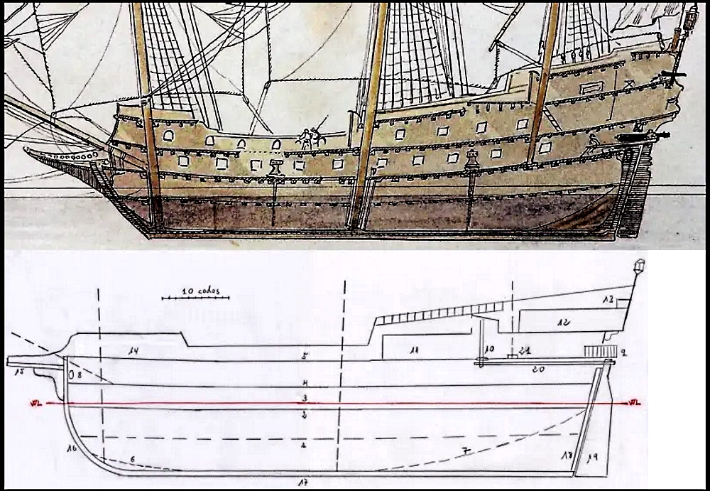

Точно так же приведенные им (Монлеоном) формулы расчета такелажа точно совпадают с рекомендованными автором "диалога", поэтому мы можем без всякого сомнения утверждать, что именно этот документ Монлеон использовал в качестве основы для своей реконструкции.
До этого момента все можно считать нормальным, за исключением двух обстоятельств, которые мы должны описать:
"Диалог Вискаино с Монтаньесом о кораблестроении" не описывает существующий корабль, а представляет собой предложение или проект постановления об исправлении недостатков, которые, по мнению автора, имели корабли, построенные по заводскому постановлению 1618 г., как утверждает автор "Диалогов" в конце своей работы. Однако нам неизвестно, был ли построен какой-либо корабль, отвечающий его рекомендациям, и поэтому мы также не можем считать его(корабль, описываемый "Диалогами") «типичным» испанским галеоном 17 века.
- Графическая интерпретация глубины (трюма), сделанная Монлеоном, кажется, не соответствует данным из "Диалогов".
Принципиально речь идет о том, что рассматриваемая глубина, размером чуть больше половины ширины, берется до верхней палубы, а не главной или артиллерийской палубы, набросок которой абсолютно недостаточен для визуального определения видимых размеров надводной части, что заставляет нас анализировать и интерпретировать текст знаменитого
"Диалогов", чтобы иметь возможность построить альтернативное графическое изображение, что мы и сделаем далее.

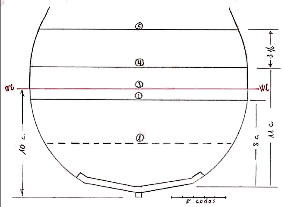

Учитывая, что основная проблема, представленная листом Монлеона, - это глубина (puntal) и вертикальное распределение палуб, давайте посмотрим, что об этом говорится в "Диалогах":
2.1. - Для галеона в 22 локтя ширины.
Из этого галеона "Диалоги"говорят:
Он должен нести два ряда бимсов с их подкосами (кницами), некоторые в 4,5 локтя, отстоящими друг от друга на два и три четверти локтя, а другой ряд их еще на 4 с половиной локтя выше, и от один к другому 5 локтей и 1/2 (...)На этом последнем перекрытии из бимсов должны быть перекинуты четыре рейки от кормы к носу (...), отстоящие друг от друга на четверть бимса, а от одной рейки к другой несколько тонких прутьев, и все оббито от кормы до носа досками в двенадцать локтей, чтобы служить жильем для пехоты и мореходов, где у них есть их койки, сундуки, кувшины, посуда и другие предметы, которые они несут, с которыми они могут разместиться между артиллерией и получится галеон с меньшим пространством (balume) подводной части.
Эта (рассматриваемая) палуба имеет отверстие до артиллерии в три локтя, чего вполне достаточно для комфортного пребывания.
Отсюда совершенно ясно, что порядок палуб снизу вверх следующий:
- На втором ряду бимсов на высоте 9 локтей расположена так называемая «пехотная палуба», представляющая собой «фальшивую палубу» под ватерлинией.

Нам осталось определить высоту ватерлинии.
Обычно считается, что ватерлиния приходится на линию максимальной ширины.
Но, как мы уже видели, в данном случае в тексте "Диалогов" говорится, что максимальная ширина расположена на высоте от киля 9 локтей и что эта ширина сохраняется до высоты 10,5 локтей, при чем теоретически ватерлиния могла бы располагаться в любом месте между этими значениями. . .
Однако "Диалоги"также говорят , что порты «будут подняты над морем более чем на 3 локтя».
А также сообщает нам, что нижние перемычки портов находятся на 1 локоть над палубой, из чего мы заключаем, что ватерлиния находится на 2 локтя ниже главной палубы или артиллерии, то есть на высоте 9 локтей над килем.
Интерпретация мастер-шпангоута галеона шириной 20 локтей в соответствии с Diálogo de unvizcaíno y un montañés sobre construcción naval.
1 - Первый ряд трюмных бимсов; 2 - Второй ряд бимсов настеленный, образуя "пехотную" палубу;
3–Ватерлиния;
4–Главная или «артиллерийская» палуба;
5–Верхняя палуба или Мост.

Чтобы лучше проанализировать данные, мы составим сравнительную таблицу размеров, фигурирующих в тексте монлеонской листа, с размерами "Диалогов"
и Орденанзас 1618 года.
Можно заметить, что:
- При переводе локтей (codos) в футы автор трактует локти, как если бы они были кастильскими локтями по два фута каждый, игнорируя тот факт, что в военно-морских документах семнадцатого века использовались метрические локти (codos de ribera = 1,83 фута), что неудивительно, так как codos de ribera были заброшены в начале 18 века, а ко времени Монлеона они были совершенно забыты.
- Обе группы размеров существенно отличаются от размеров, установленных в Орденанзасе 1618 года, особенно в отношении киля и длины. Собственно, все моряки того времени знали, что длина очень благоприятно влияет на скорость плавания и грузоподъемность корабля, но знали они также и то, что именно размер удорожает постройку,что негативно сказывалось на постройке вцелом.
Поэтому в то время предложения "Диалогов" имели мало шансов быть использованными на практике.
Однако необходимо помнить, что в то время технические характеристики осадки Арана обр. 1632 г. где киль равнялся подлине трем ширинам,были актуальны
- Размеры корпуса включены в текст таблички, которая мы показываем, точно совпадают с теми, которые выставлены в "Диалогах", за исключением доли локтя в одном из них, которую, видимо, автор округлил и мы указали в таблице красным цветом.

Ответ прост: когда Монлеон использует данные, которые мы видели, чтобы построить изображение, он не внимателен и использует то, что в "Диалогах" называется «простой глубиной» ("puntal a secas" 10 локтей), чтобы разместить верхнюю палубу, хотя она должна быть расположен на высоте от киля 14 ½ локтя, а затем оттуда размещает артиллерийскую палубу на 6 1/2 локтей, когда она должна быть на 11 локтей. , а у пехотную на — 3 ½ локтя, тогда как должно быть 8.
Читатель это может легко проверить читатель без необходимости проводить измерения в масштабе.
Просто отмеряйте половину ширины на рисунке Монлеона, что составляет 10 локтей, перенесите ее на вертикаль в центре продольного сечения, и вы увидите, что она совпадает с высотой верхней палубы (моста).
Естественно, эта аномалия совершенно изменяет пропорции корпуса, сводя жилые помещения к минимуму и оставляя в трюме почти полное отсутствие места для размещения балласта.
Поэтому необходимо сделать попытку схематической графической реконструкции.В нашей реконструкции мы использовали все основные размеры из "Диалогов"
Вверху: Продольный разрез галеона с шириной 20 локтей XVII века, согласно листу Монлеона.
Внизу: Реконструкция того же продольного сечения по данным Diálogo de unvizcaíno y un montañés sobre construcción naval.

Как видно невооруженным глазом, графическая интерпретация одного и того же текста может давать совершенно разные результаты.
Заметим, что, независимо от других второстепенных деталей, соотношение между надводной и подводной частями радикально меняется от одной интерпретации к другой.

А вот и картина Врома с которой Монлеон срисовал свой галеон в той картинке где он изображен с носовой четверти:
С ув. Вячеслав.

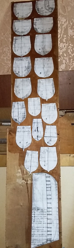

Спешу сообщить радостную весть - изготовил первый шпангоут будущей модели !
Процесс пошел... :lol: :lol: :lol:
