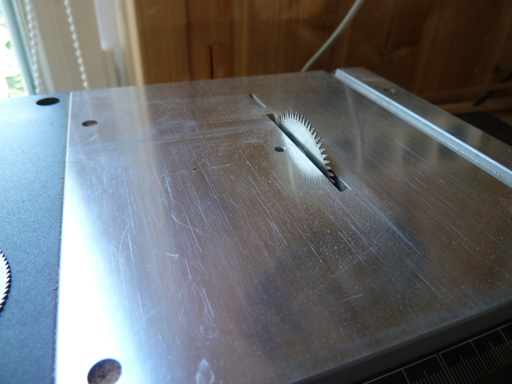

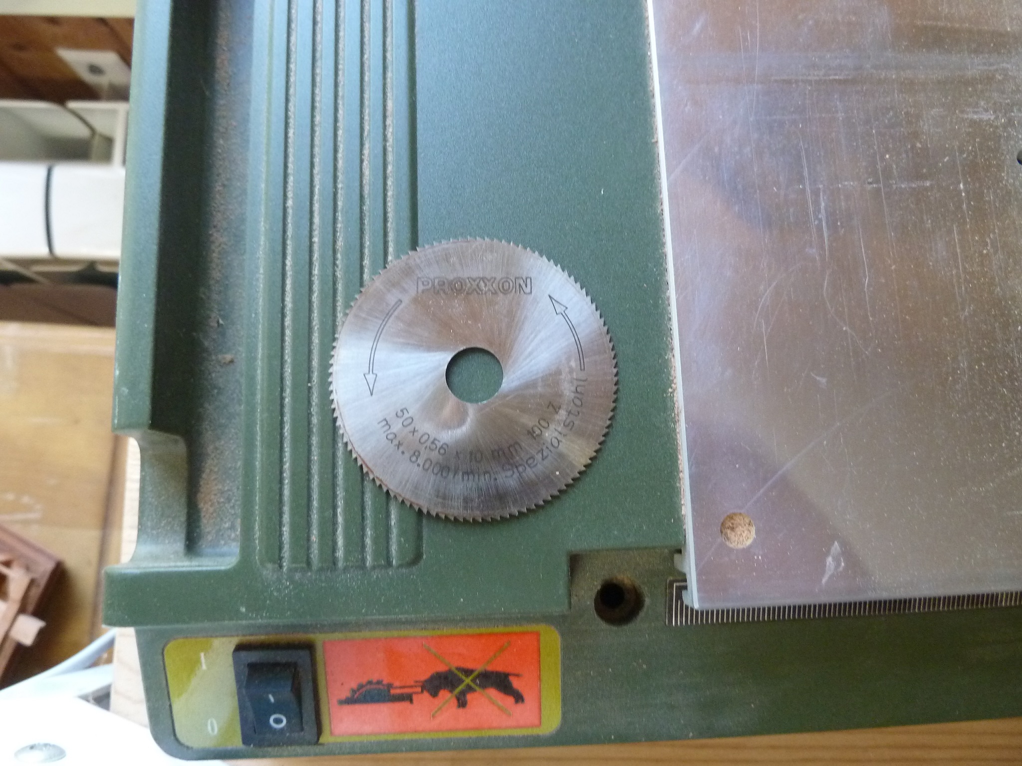

Купила лист латуни. Объясните, пожалуйста, как резать на циркулярке лапшу из латуни? У меня есть диски с крупными и мелкими зубьями. Какой из них использовать?
Валентин Озеров
Сообщения: 2205
Благодарил (а): 94 раза
Поблагодарили: 219 раз
Re: Портовый земснаряд 1750 масштаб 1:36
#48 Сообщение Валентин Озеров »
Мелкими с малой подачей. Рекомендую наклеить на деревянную ламель и резать бутербродом.

#50 Сообщение rav56 »
Использовать для этих целей проксоновские диски не советую - посадите, слишком дорогое удовольствие. Поищите на блошиных рынках дисковые фрезы по металлу. Размеры: диаметр, толщина, количество зубьев бывают самые разные. Мелкозубыми резать "бутерброд" - самое то.

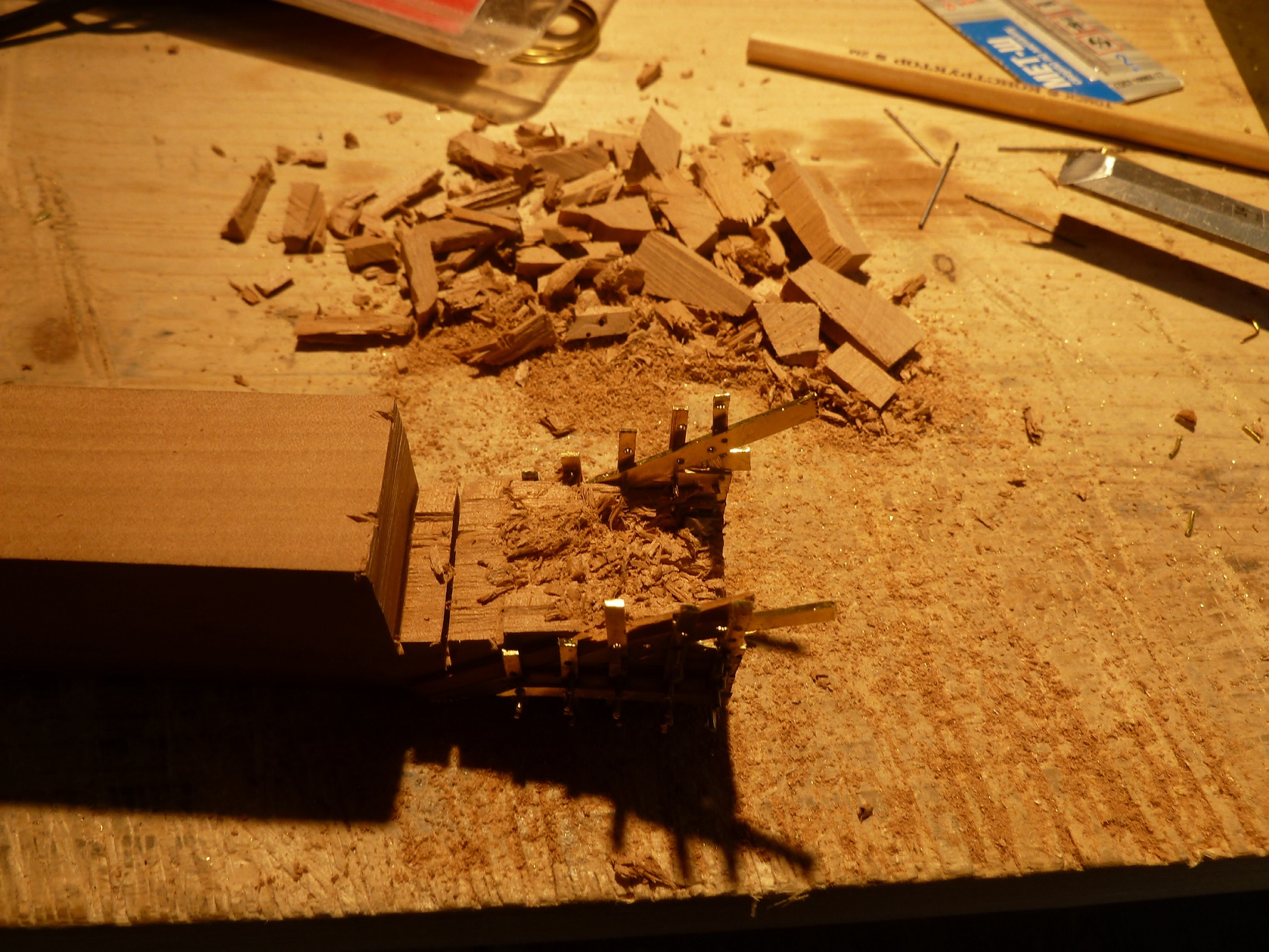

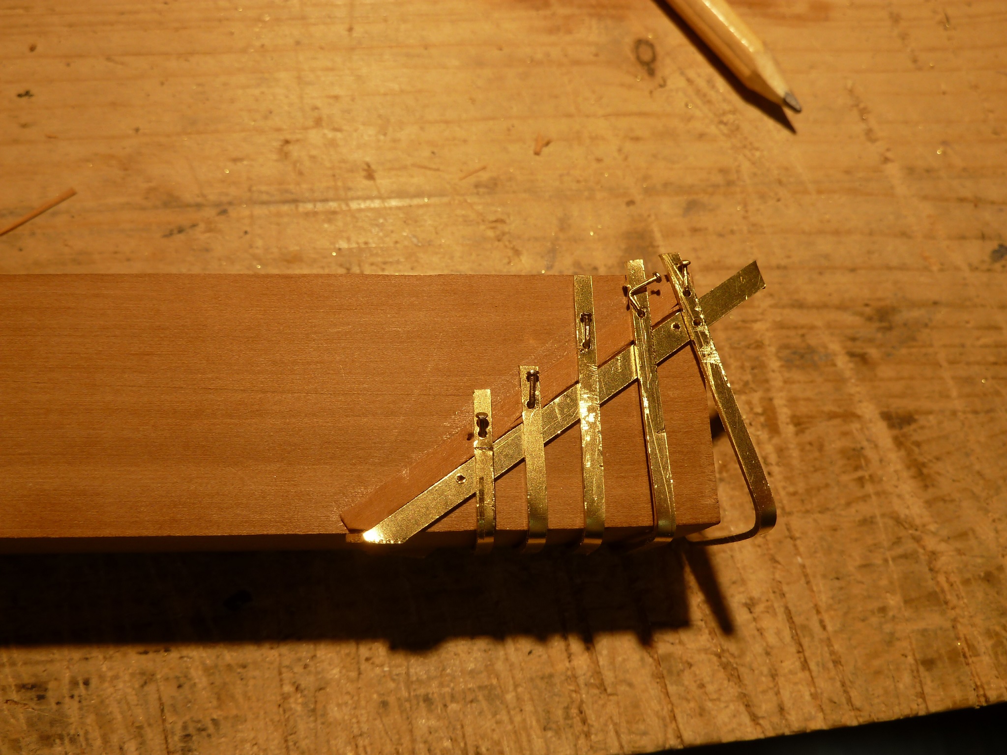

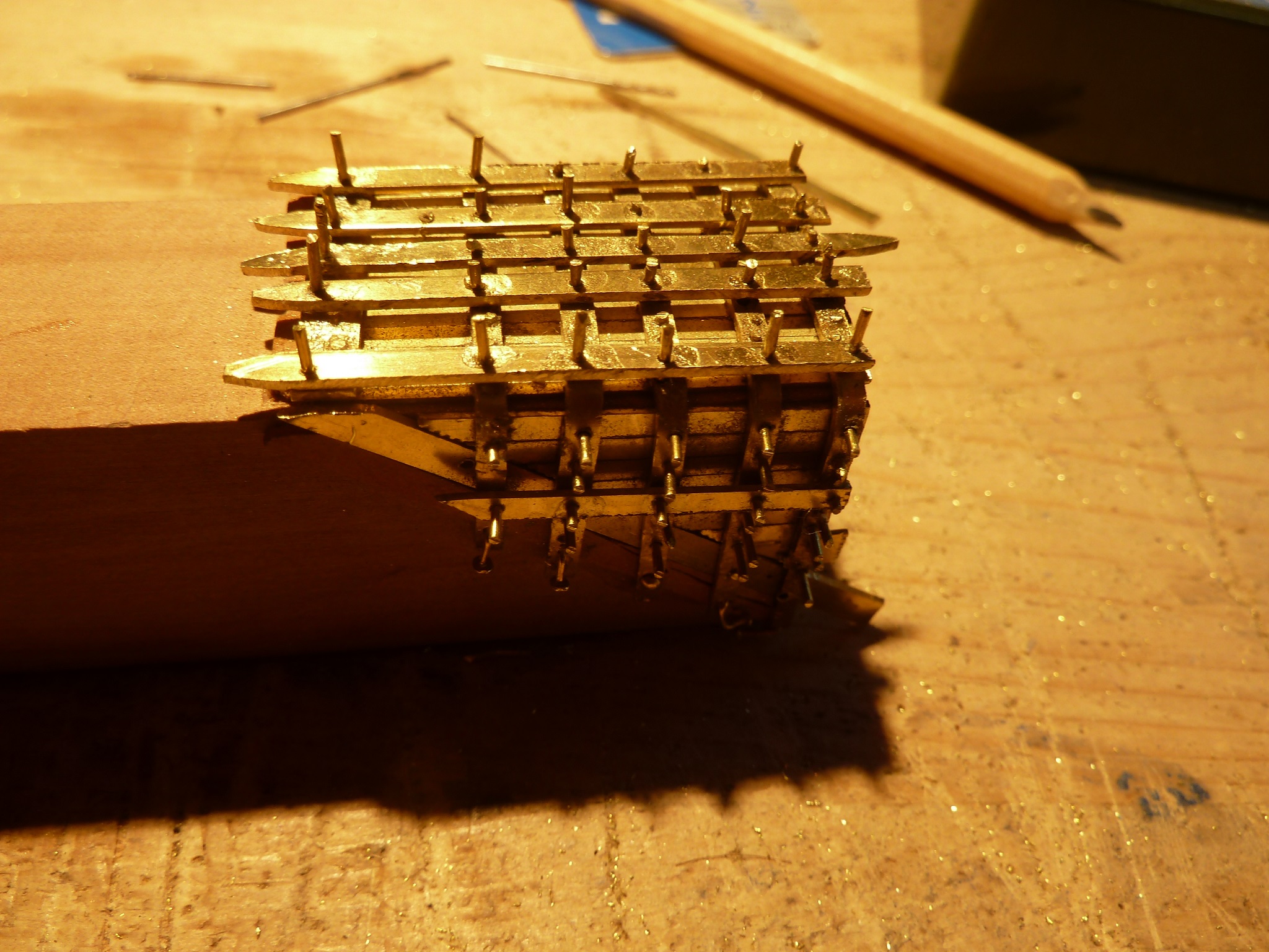

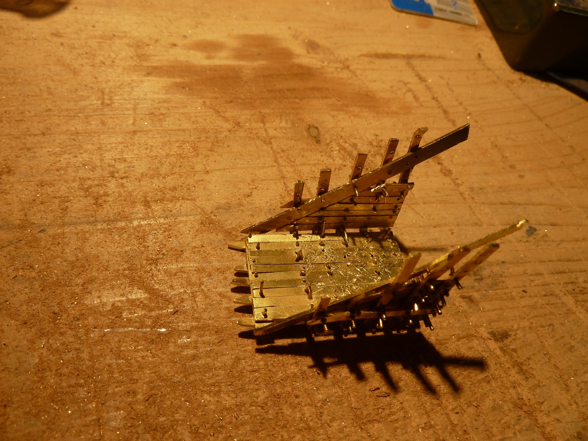

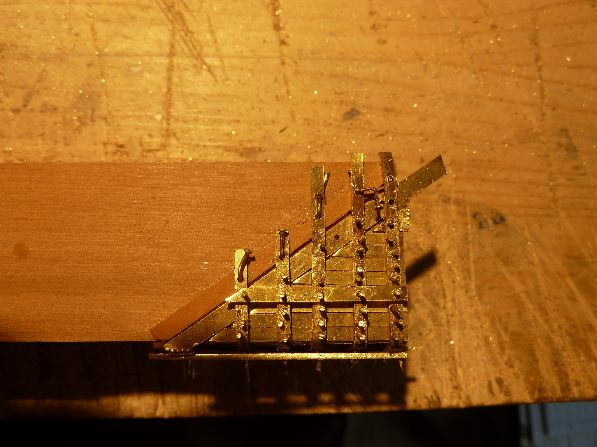

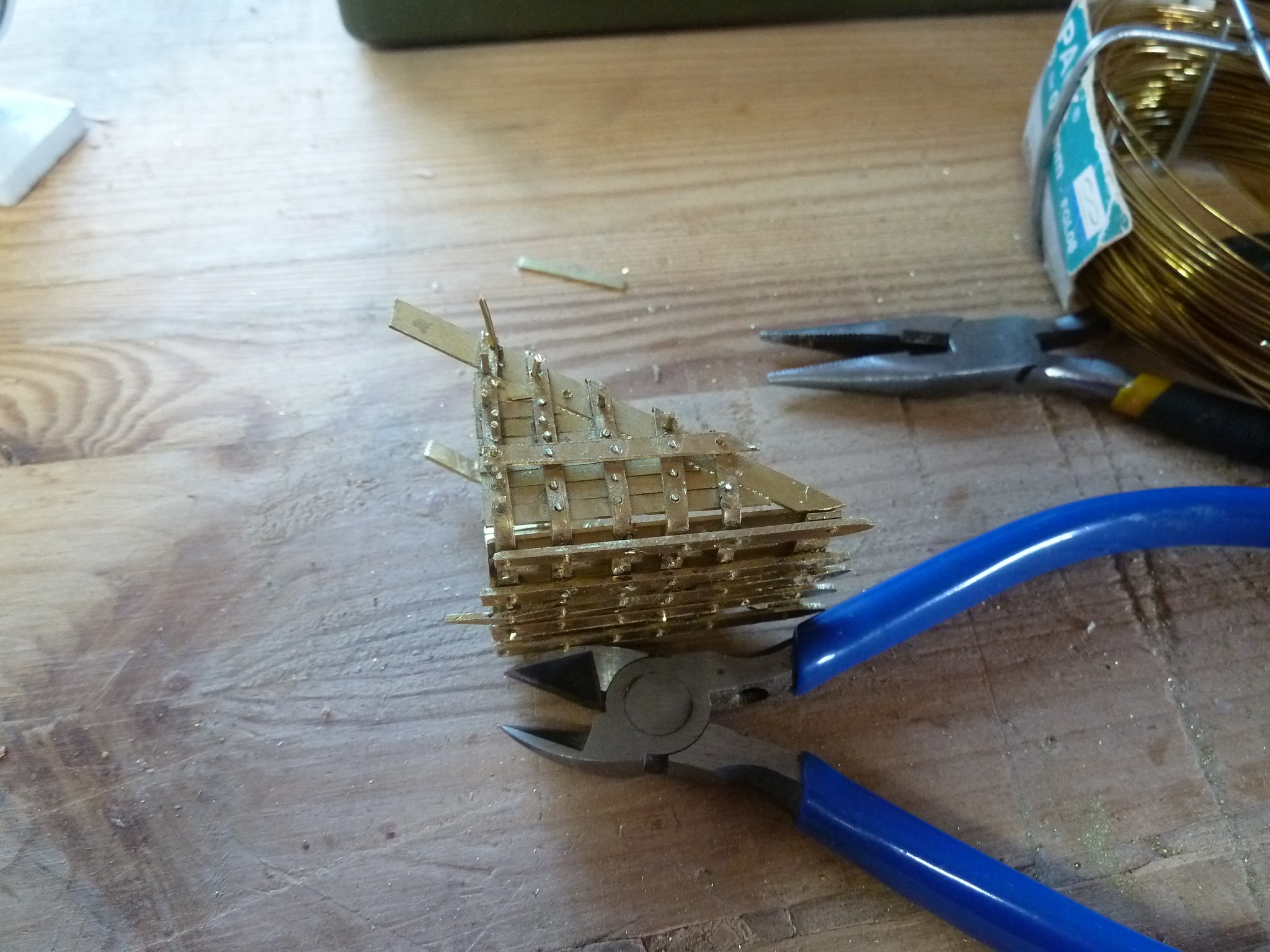

Ковши это чума! Их надо собирать на деревянном бруске, затем снять с основы и заклепать. Но без заклепок все развалится. Клепала на основе и, конечно же, не смогла снять ковш с основы. :D Пришлось брусок выдалбливать. Эх, ещё второй ковш делать. :?
Сергей Гордиенко
Сообщения: 144
Зарегистрирован: Вт июн 14, 2005 6:13
Благодарил (а): 15 раз
Поблагодарили: 16 раз
#58 Сообщение Сергей Гордиенко »
Так Вы брусок разборный сделайте. И всего делов-то.
belochka
Сообщения: 972
Поблагодарили: 93 раза
#59 Сообщение belochka »
А как его делать?
Gibraltar
Сообщения: 498
Откуда: Не доехал до Зауралья
Благодарил (а): 17 раз
Поблагодарили: 27 раз
#60 Сообщение Gibraltar »
Как вариант 1/3 — левая "щека", 1/3 — правая "щека", между ними 1/3 —в роли клина.
Все три части сжимате струбциной.
