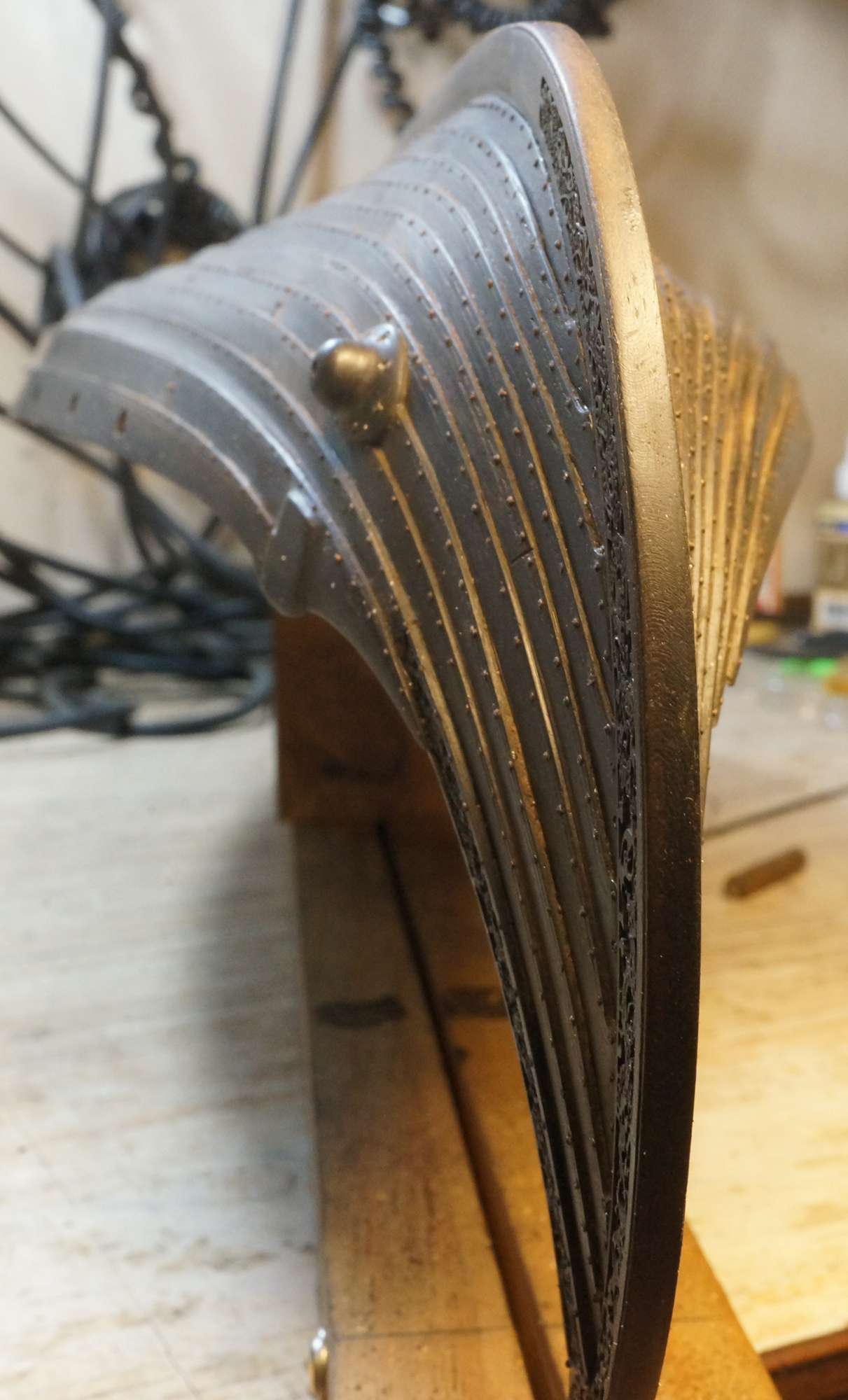

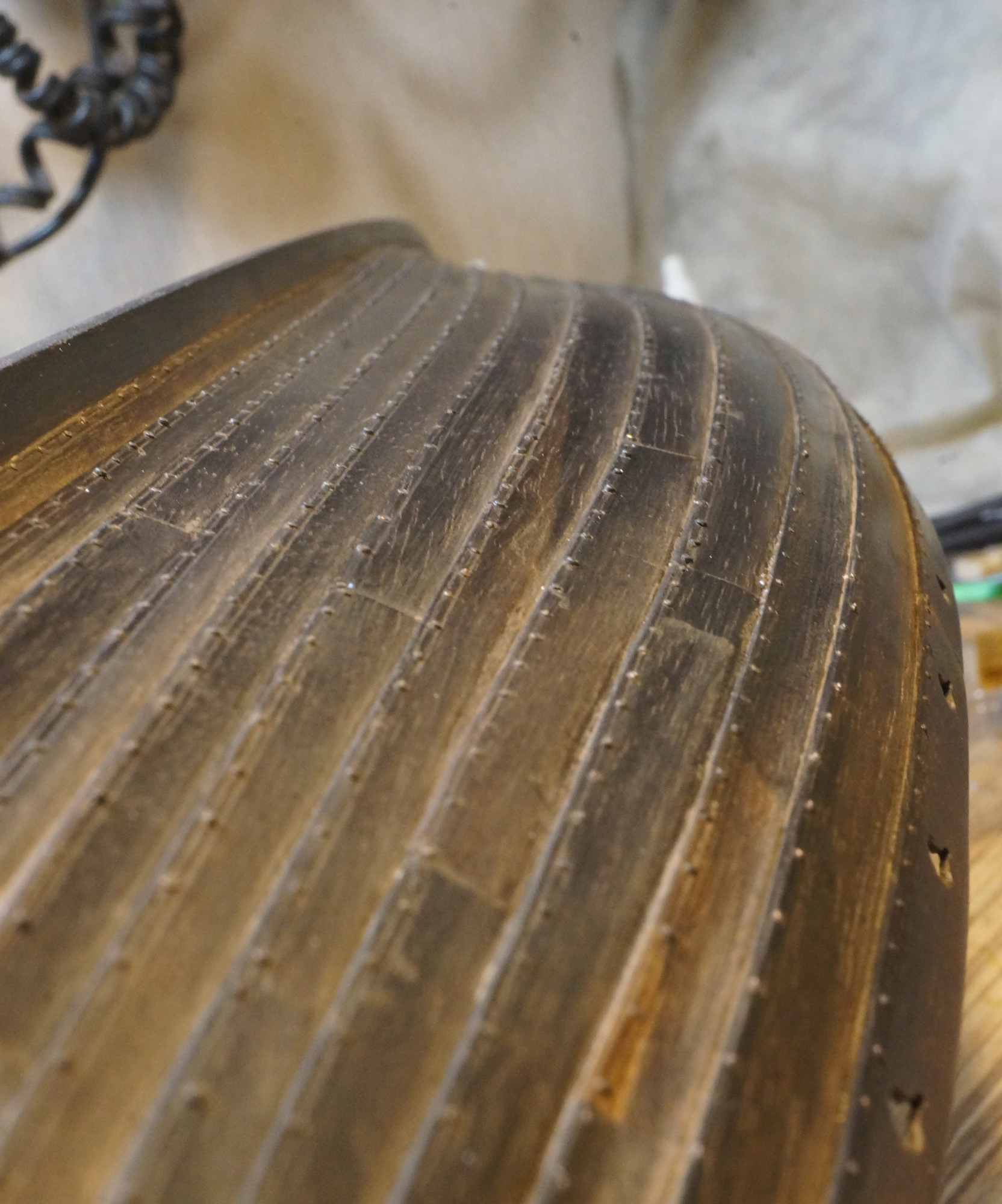

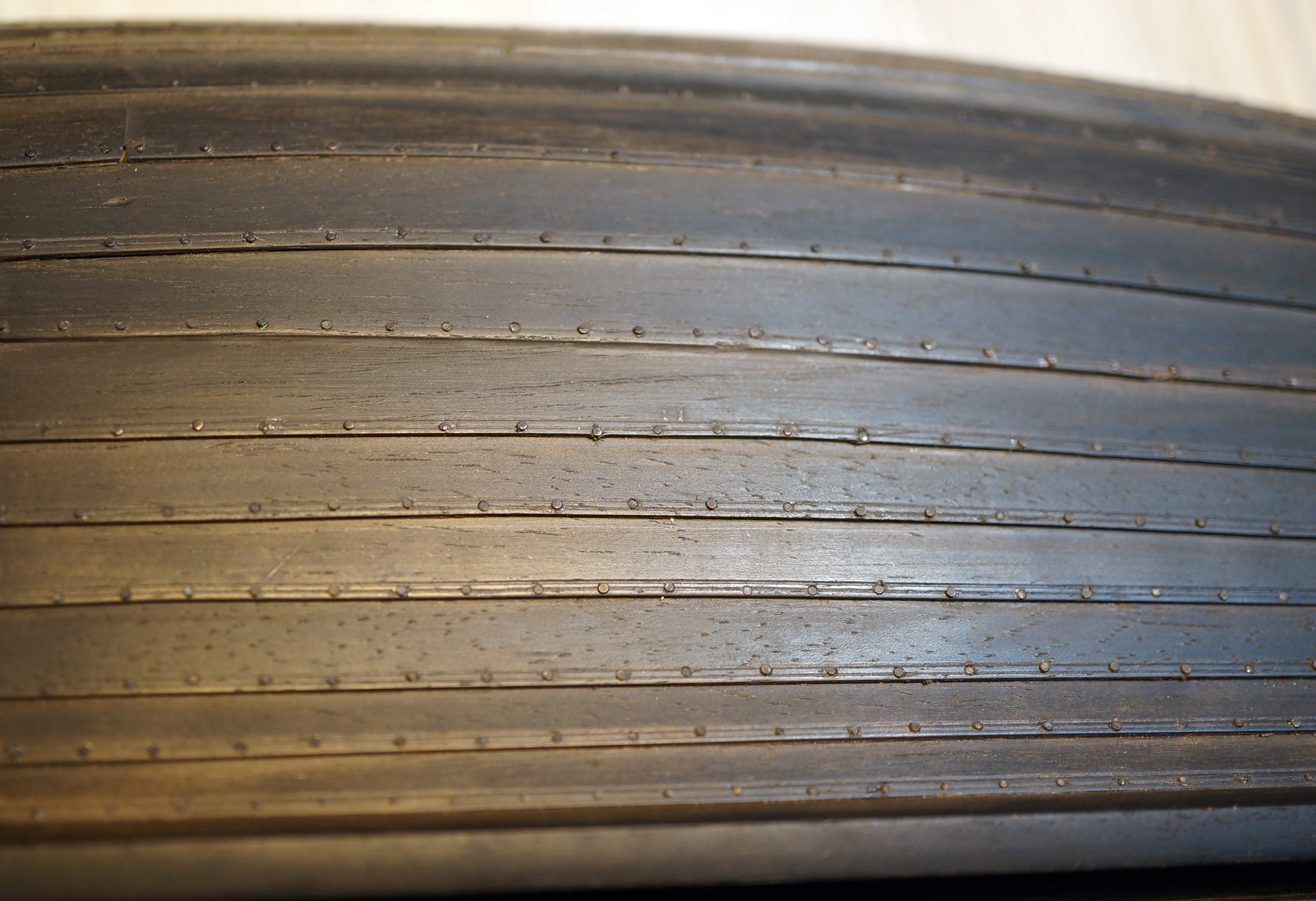

bibr писал(а):Даже такая съемка не смущает,-представляю, как в натуре.......
В натуре меньше видно огрехов, снимаю макро объективом с очень близкого расстояния (10-15 см). Вот для масштаба фото на фоне ладони.
на фото не все шайбы квадратные, а так не видно. Сливается все и выделяется только линия гвоздевания.

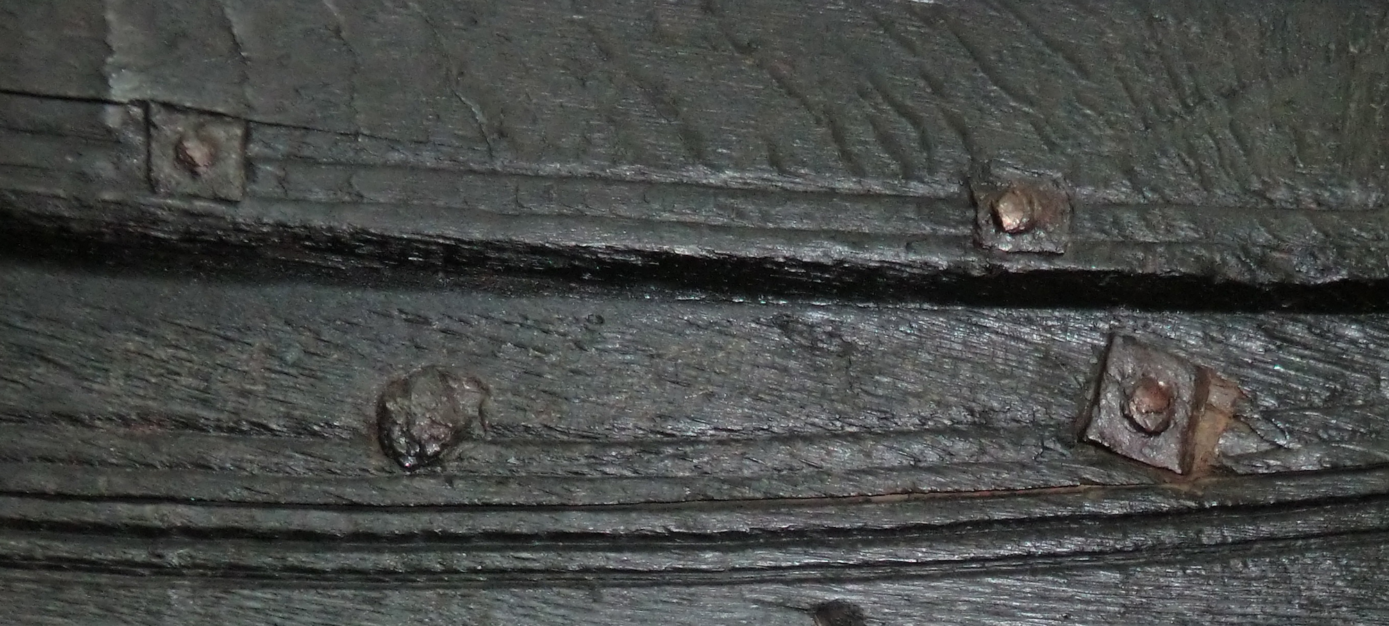

У меня только банальная фраза: ЖЕСТЬ !!!! Я даже стесняюсь спросить про клипсы, из фольги ? (чем их нарезать)...
Гарик
Сообщения: 637
Зарегистрирован: Ср апр 08, 2009 0:30
Благодарил (а): 13 раз
Поблагодарили: 35 раз
Re: Ладья из Усеберга
#48 Сообщение Гарик »
bibr писал(а):из фольги ?
Из фольги сначала попробовал, грубовато получились.
Сейчас делаю из "жидкого железа". Купил в "Передвижнике", банка 50 мл.
Тонким слоем наношу на гладкую поверхность с графитовым разделителем, после высыхания легко отделяется. Модельным ножом режу на полоски, потом на квадратики. Отверстие не сверлю, прокалываю шилом.
Во время резки немножко растягивается и теряет форму, получаются и прямоугольные и ромбики, но мне так больше нравится, на настоящем судне клипсы тоже не всегда были одного размера и правильной формы.

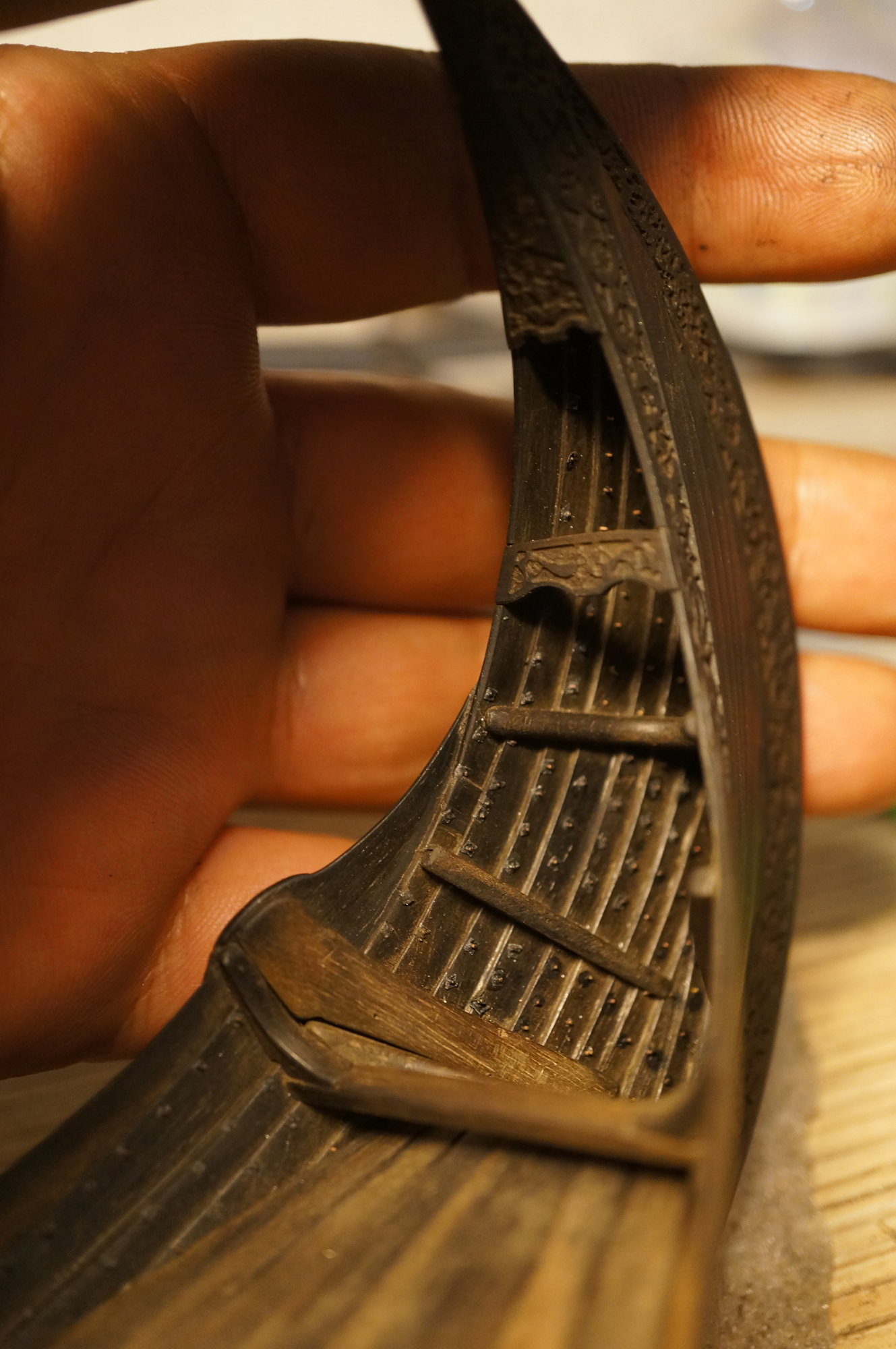

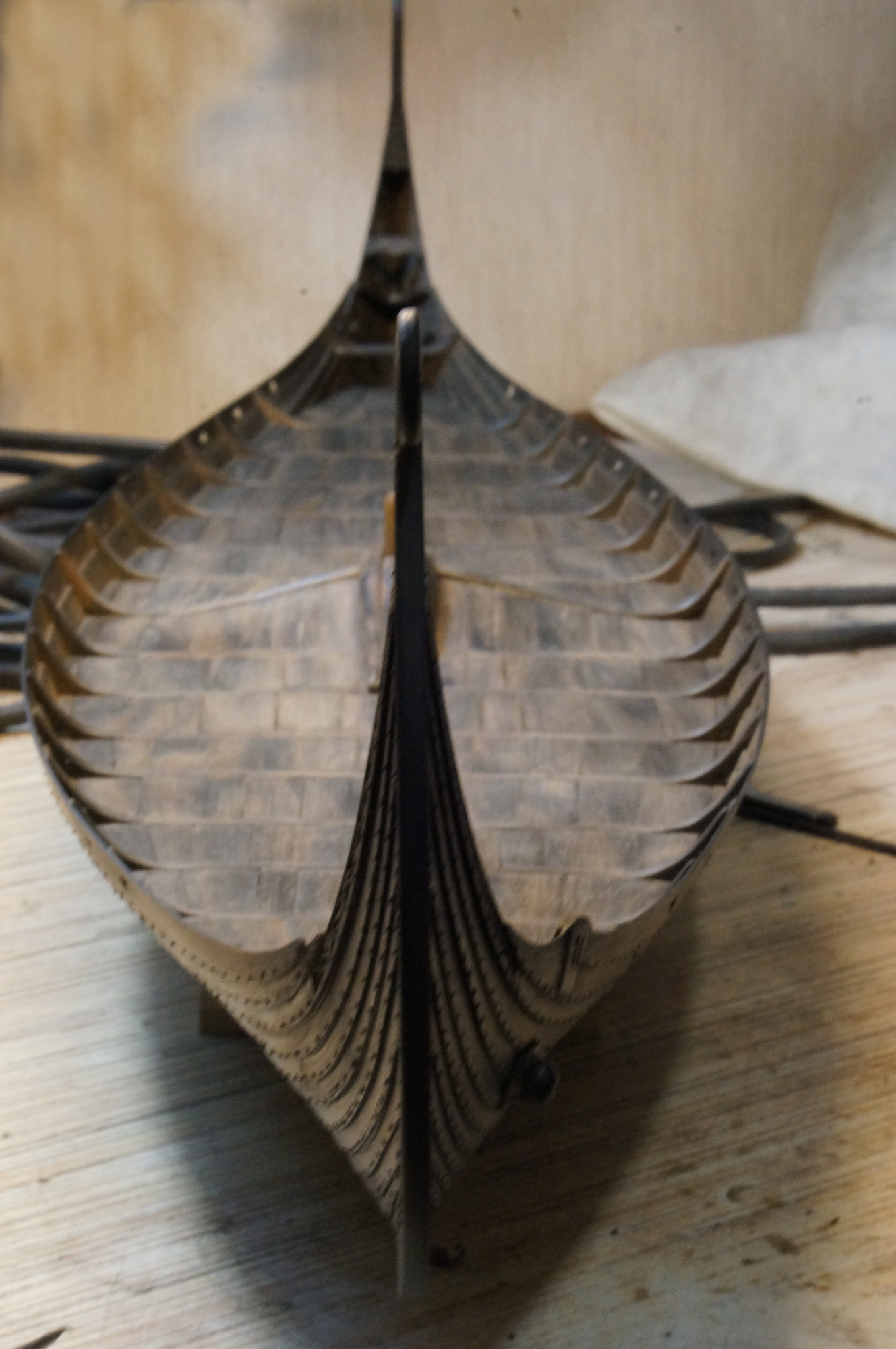

Почти закончил гвоздевание.

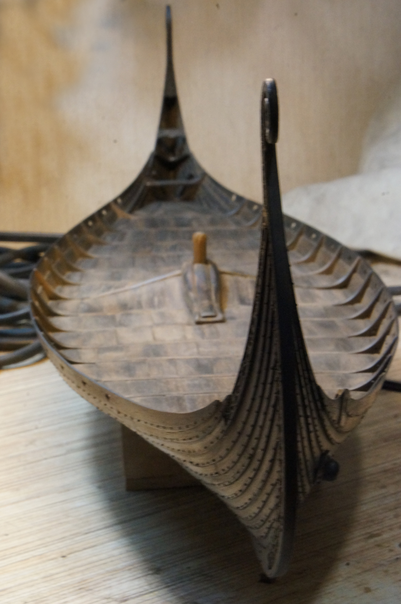

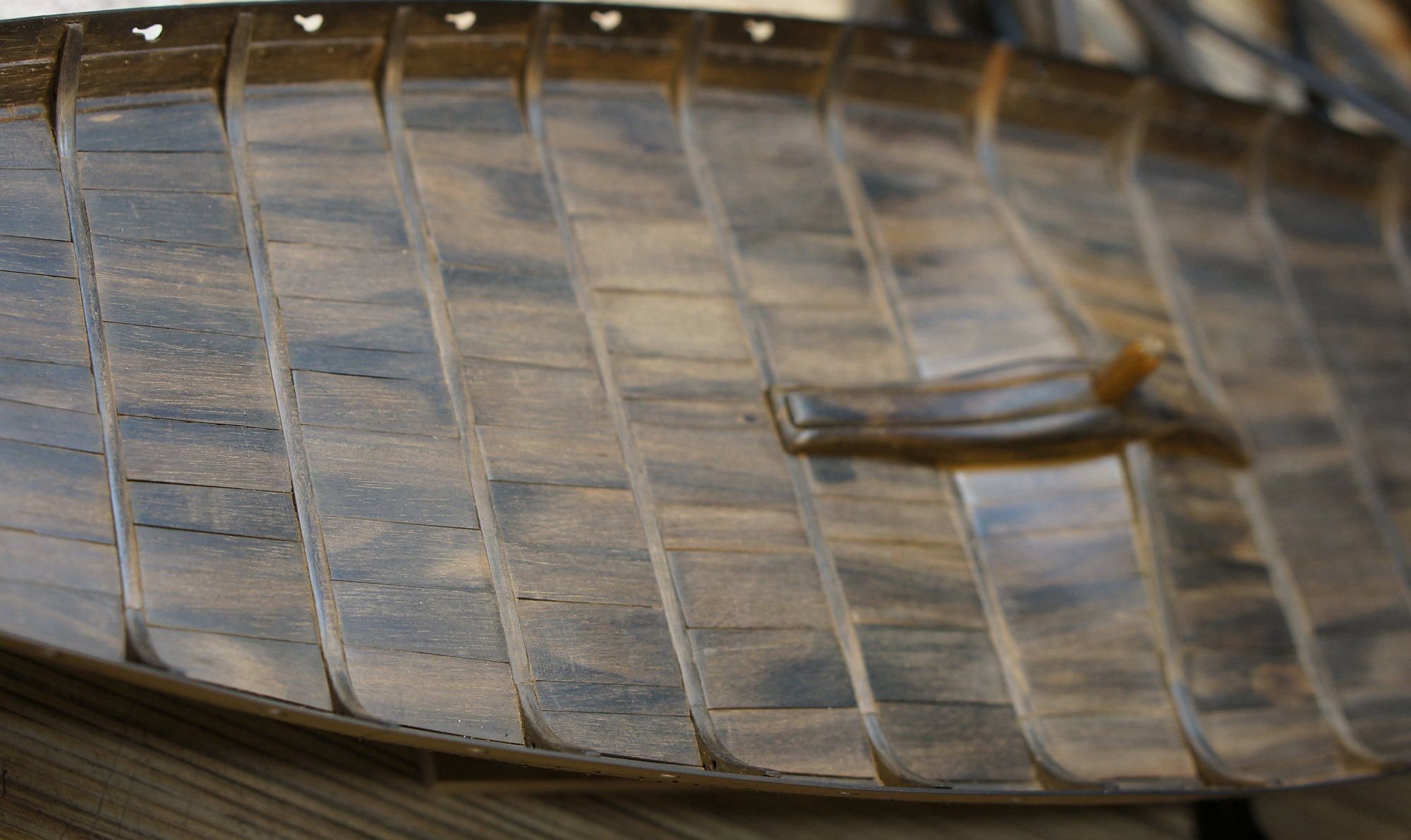

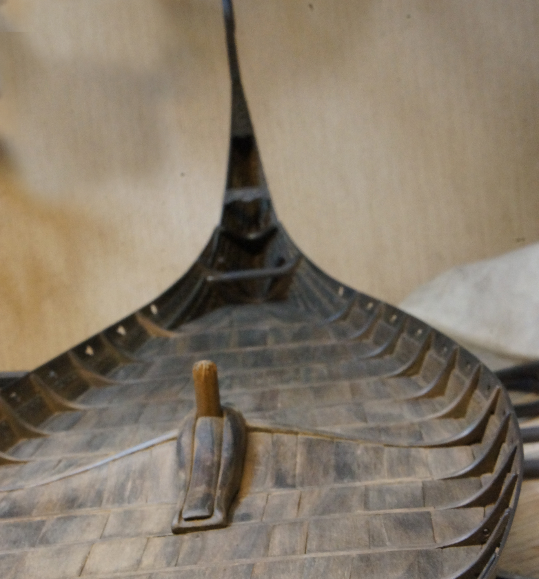

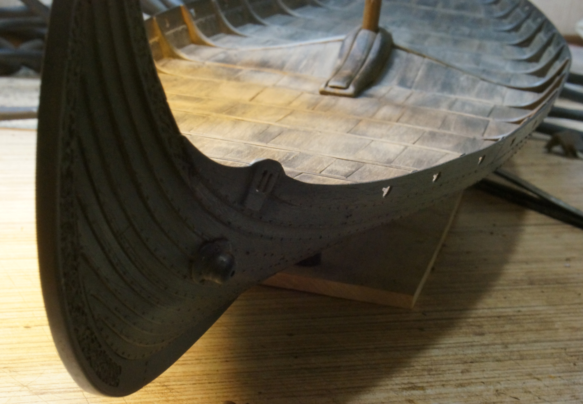

Закончил палубу, кроме площадок у носа и кормы. Доски специально плотно не подгонял друг к другу.

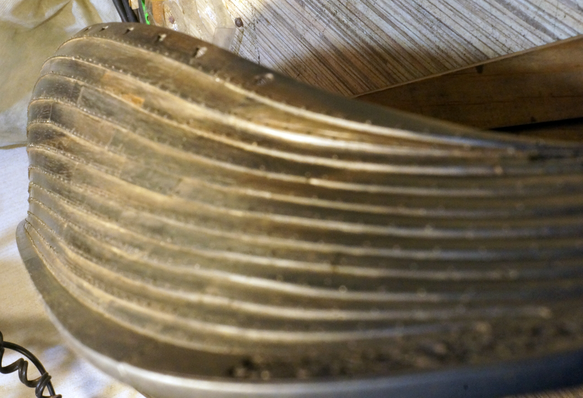

#60 Сообщение Lord_Greystoke »
