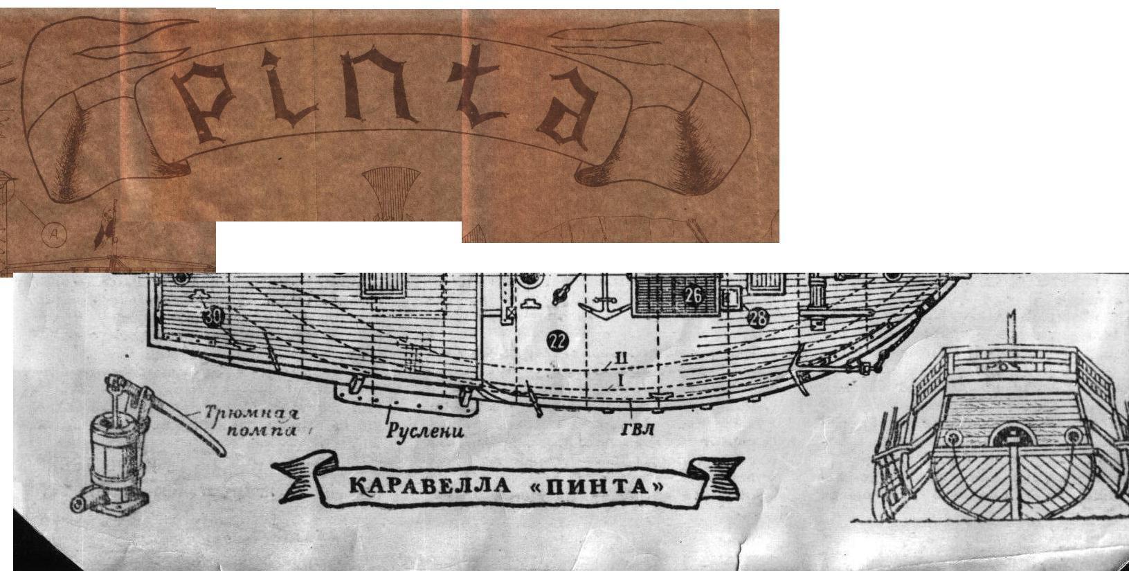

Спасибо, насчет развевающихся лент я подумаю, а название напишу все равно латиницей. Буду делать методом фототравления по меди или бронзе. Вот подготовил два варианта:

Фотоэчет планки с названием и креплениями руля и люков готов.
На будущее планку с названием для Ниньи тоже сделал.
Теперь их нужно почернить или я не прав... А чем не подскажите?

Работаю я на производстве печатных плат и там изготавливают трафареты для нанесения паяльной пасты из листовой бронзы толщиной 0,15мм методом травления или химического фрезерования. Я подготовил 2 рисунка, места протрава нарисовал на обеих сторонах рисунков, а то что надо травить на глубину только на одной. Нарисовал рисунки на фотопленке, совместил их и склеил двухсторонним скотчем по двум противоположным сторонам. Вырезал по размеру бронзу, нанес на неё пленочный фоторезист и вложил её между двух рисунков. После экспонировал, фоторезист с мест засветки вымылся в спец. растворе. Бронзу с полученным рисунком поместил в травилку(синий, очень плохо пахнущий раствор), бронза с открытых от фоторезиста мест стравилась и вот я получил готовый трафарет.gdv2005 писал(а):Как и чем травили? Очень хорошо получилось!

Интересно насколько можно было бы детализировать петли для портов таким способом

Разрешающая способность фоторезиста - 0.01 мм. На практике ширина детали не должна быть меньше двух толщин. Стало быть из металла 0.1 мм можно травить полоски 0.2 мм. Примерно так.

Да, главное расчитать ширину окон для протрава, ведь допуск = толщине материала. Я сначала рисую все в реальных размерах, потом уменьшаю окна на определенную величину с учетом подтрава. Травление происходит не только в глубину, а и в стороны.
