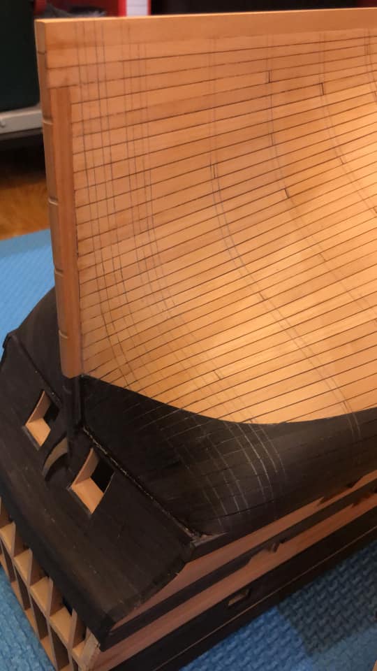

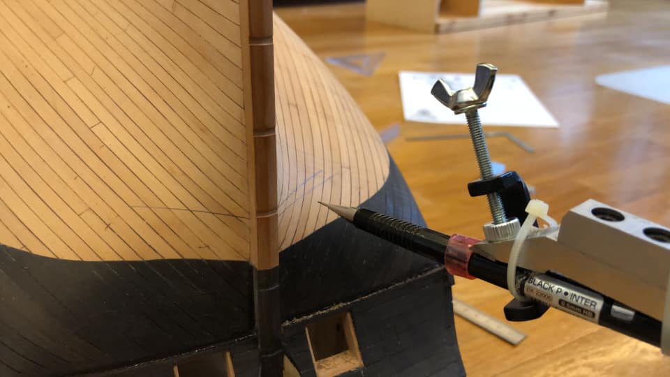

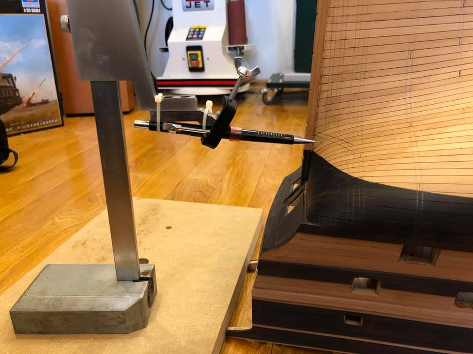

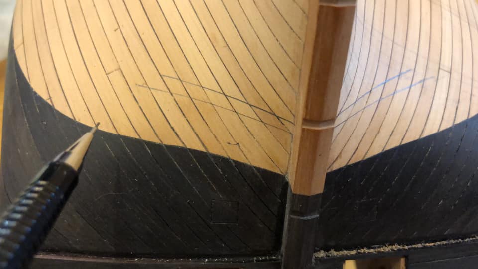

Немного процесса...

#437 Сообщение egen »
Это разметка под обшивку?
Там точно не было поворотный шпангоутов?
Валентин Озеров
Сообщения: 2204
Благодарил (а): 94 раза
Поблагодарили: 219 раз
Re: L'Artésien Vaisseaux 64 canons
#438 Сообщение Валентин Озеров »
egen писал(а):Это разметка под обшивку?
Это разметка под нагели на обшивке
egen писал(а):Там точно не было поворотный шпангоутов?
Ну как же! Есть, только в носу :D
#439 Сообщение egen »
По корпусу там и в корме должны быть поворотным шпангоутами. А нагели шли по шпангоутами.
Я этот корабль не знаю. Надо проверить, есть ли там поворотным шпангоутами.

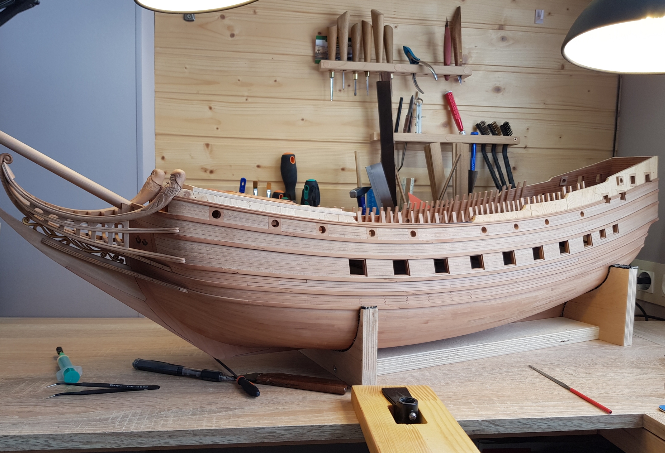

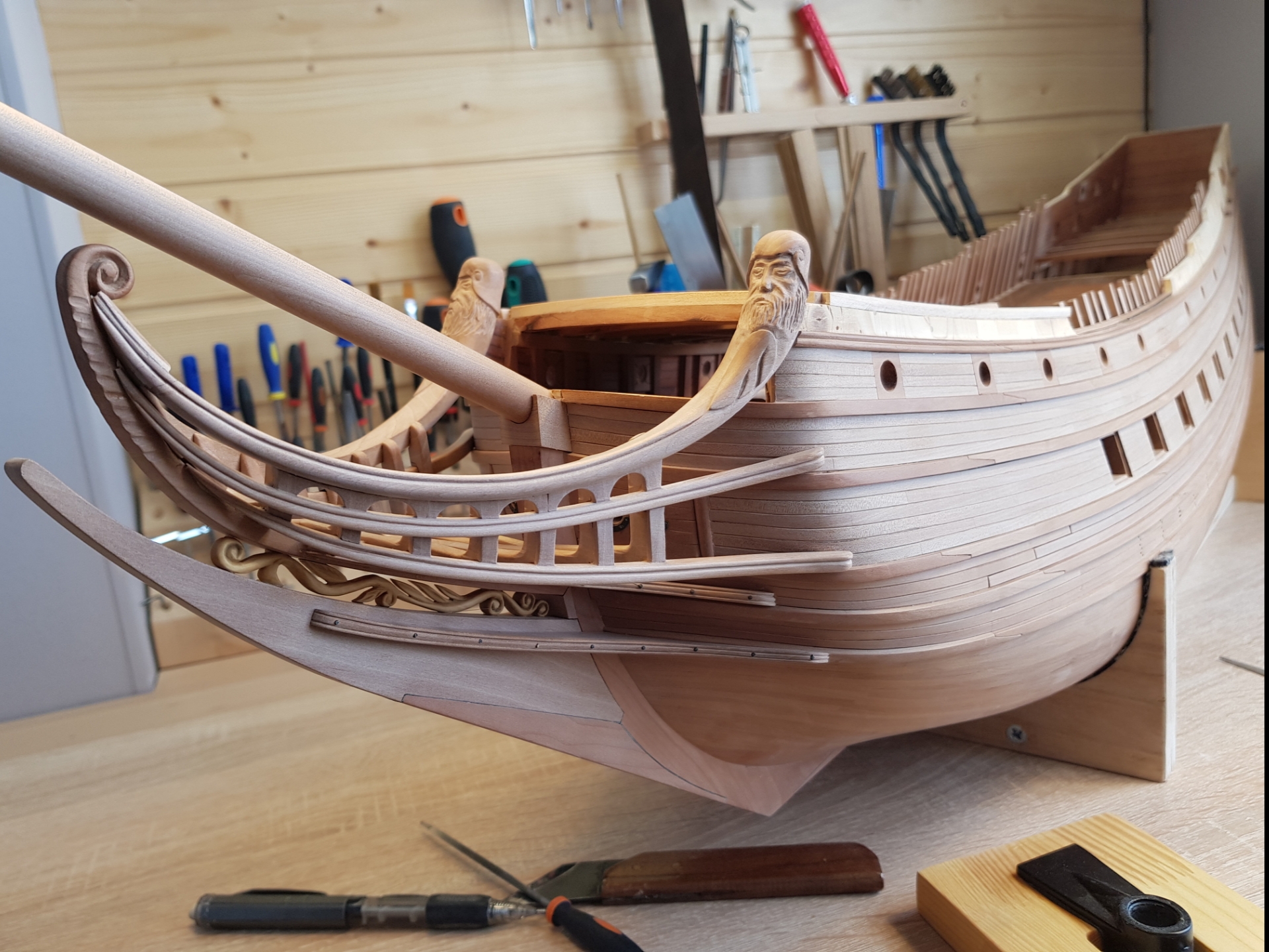

Привет, уважаемые форумчане!
Меня зовут Василий. Проживаю в Санкт-Петербурге. Я новый владелец сего будущего корабля. Увидел объявление о продаже у Валентина, не смог сдержаться, т.к. давно засматривался на этого красавца. Хотя на стапеле стоит Принц Виллем в масштабе 1/64. Давно с ним вожусь, т.к. времени как обычно в обрез. Работаю старпомом на танкерах, 4 месяца в море, 4 дома. А дома как у всех то дача, то ремонт, то к тёще на блины. Но всё равно, выкраиваю время хотябы часик в день, но захожу в мастерскую. Мастерская небольшая, 5 квадратов, но как у всех всё под рукой и в отдельном помещении в квартире.
Артезьяна тоже вытяну, то, что начато Дмитрием Шевелёвым, будет достроено, вдохновение и желание есть. Когда корабль начат правильно, без косяков, то продолжать одно удовольствие. Буду обращаться за советом и помощью к вам. Так, что, уважаемые коллеги, не откажите в поддержке... Не могу смириться, когда сомневаюсь в правильности постройки. Лучше медленно, но правильно... Думаю, что буду обращаться к Дмитрию с заказами на литъе. По поводу резьбы пока не знаю. Попробую сам, а там решим. Годик назад приобрёл у Михаила Кирсанова его замечательные резцы. Просто шикарные, не убиваемые и очень красивые. Всем советую. Мастер замечательный, отзывчивый и просто хороший человек.
Сейчас я ещё в морях. Через месяц домой, а там уже будет ждать посылка от Валентина, а так же монография с чертежами, которую сегодня тоже заказал здесь, в магазине.
Ниже пару фоток для знакомства😉
С уважением, Василий Костогруд
#446 Сообщение Pilorus »
Добавлю ещё пару фото того, что сейчас на стапеле. Прошу вас, не набрасывайтесь и не судите строго. Это моя первая серьёзная модель😉. Строю по скачанным с интернета чертежам с нуля, пару раз обращался за помощью к Алксандру Алексеевичу, под впечатлением от фотографий Виталия Анахина, роюсь на форуме, от всего по кусочкам. До этого строил на уровне школьного кружка. Что есть, всё моё, моими руками и старанием...
Учителя бы мне.....😥. Я бы новую Полтаву выстроил...
Санкт-Петербург.

Pilorus писал(а): Сб июн 26, 2021 8:50 Добавлю ещё пару фото того, что сейчас на стапеле. Прошу вас, не набрасывайтесь и не судите строго. Это моя первая серьёзная модель😉. Строю по скачанным с интернета чертежам с нуля, пару раз обращался за помощью к Алксандру Алексеевичу, под впечатлением от фотографий Виталия Анахина, роюсь на форуме, от всего по кусочкам. До этого строил на уровне школьного кружка. Что есть, всё моё, моими руками и старанием...
Добрый день. С отличным приобретением.
А по поводу Принца, на мой взгляд для первой серьезной работы очень даже все серьезно :D
Нравятся мне оба этих корабля, с удовольствием посмотрю.
