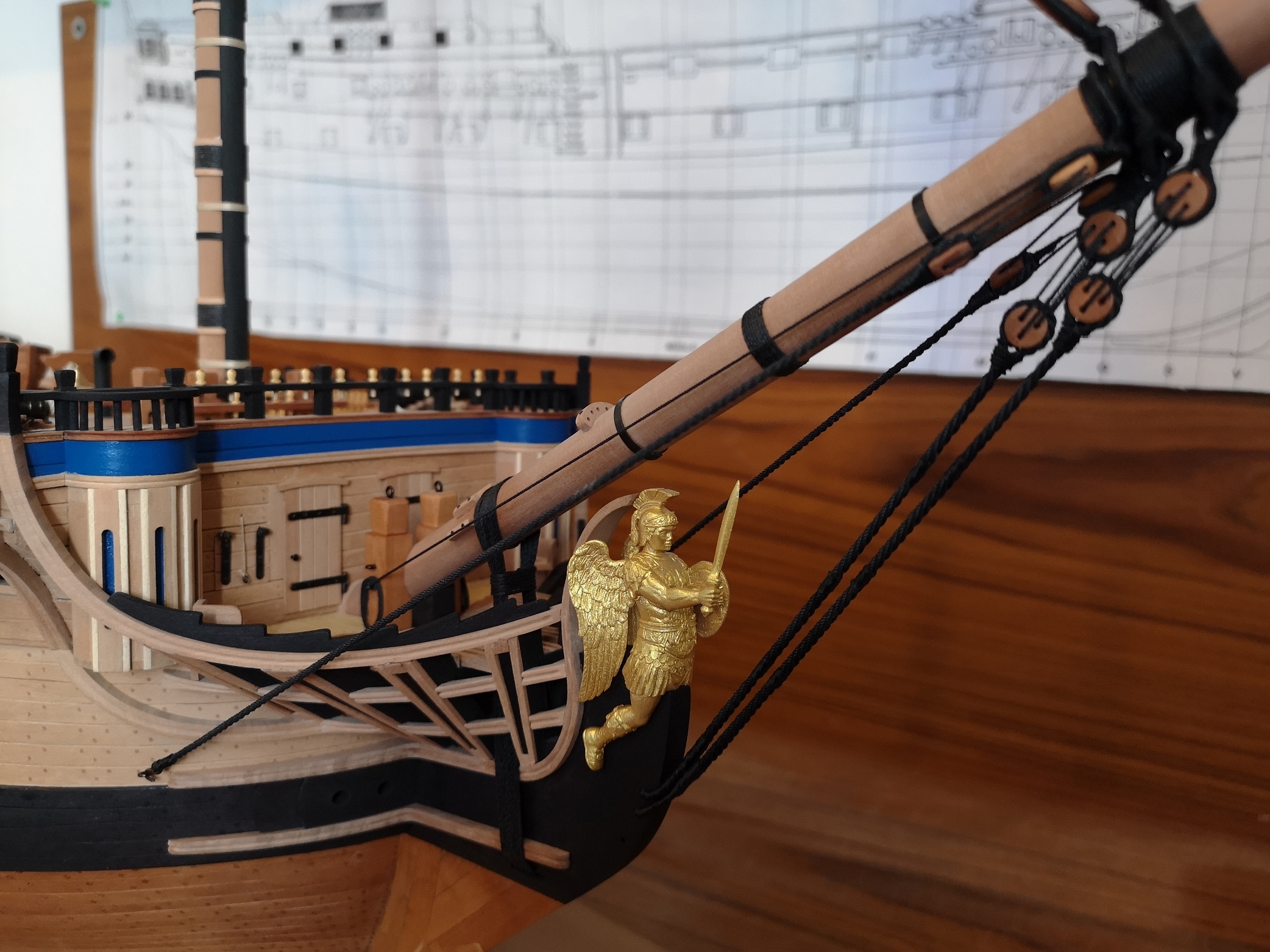

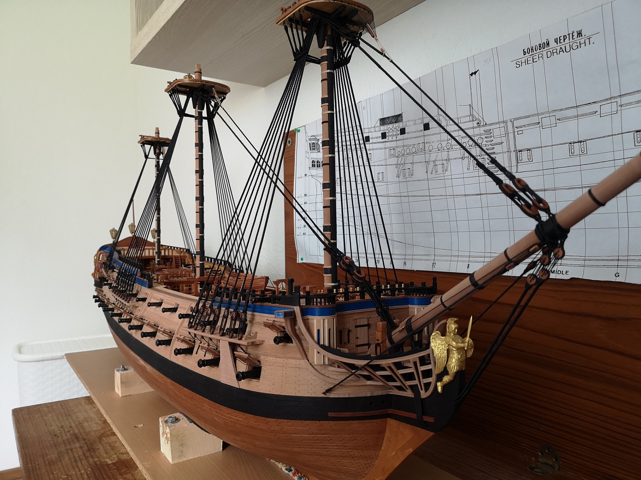

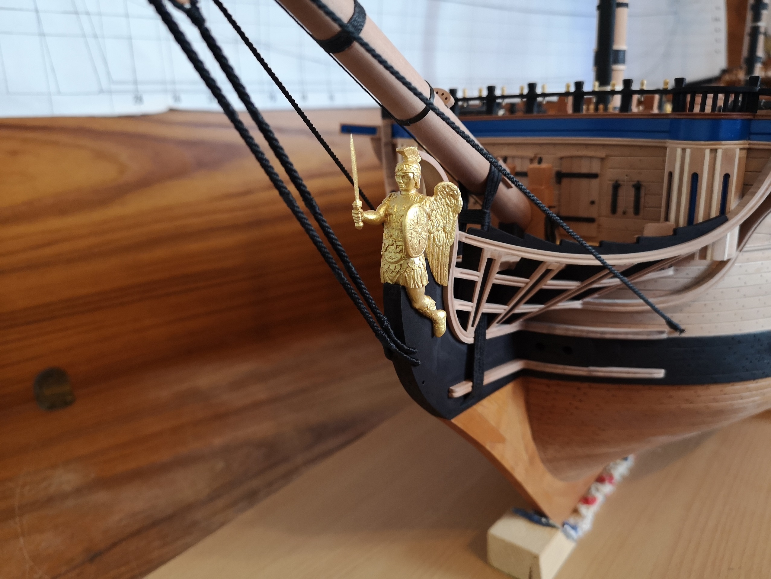

Доброго времени суток всем.

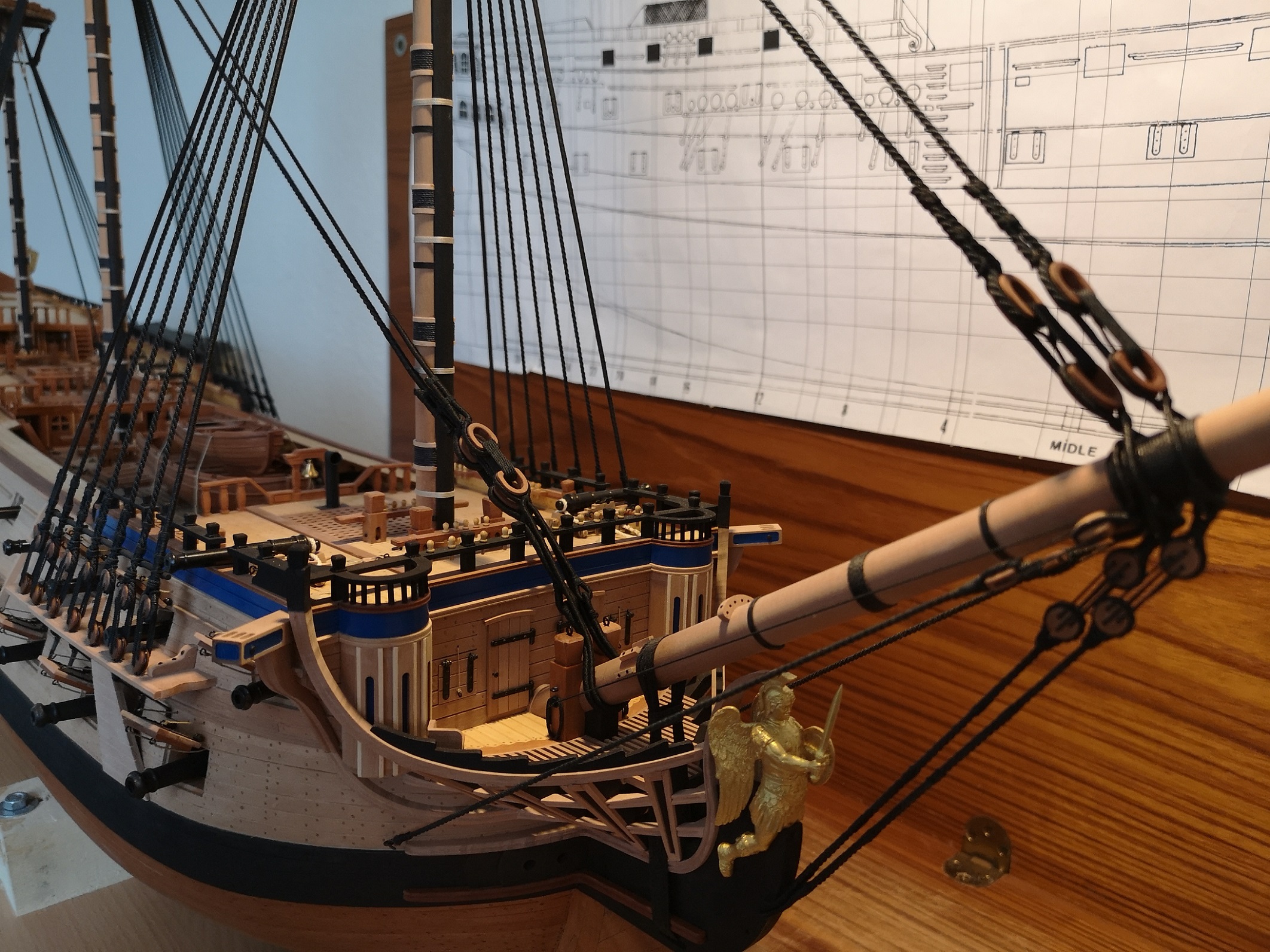

Мои продвижения - медленно, но верно работаю над моделью когда есть свободное от командировок время.
Заготавливаю стоячий такелаж. Установил ватер- и бакштаги. Также установил носовую фигуру.
PS - ограждения марсов всё же переделал, прислушался к мнениям, которые высказывались здесь ранее :oops: Убрал каждую вторую балясину, а оставшиеся сделал поуже.

Рассмотреть бы поближе краги фока и фор-лось штагов. Складывается впечатление, что утлегарь под ними не пролезет.
С уважением Александр.

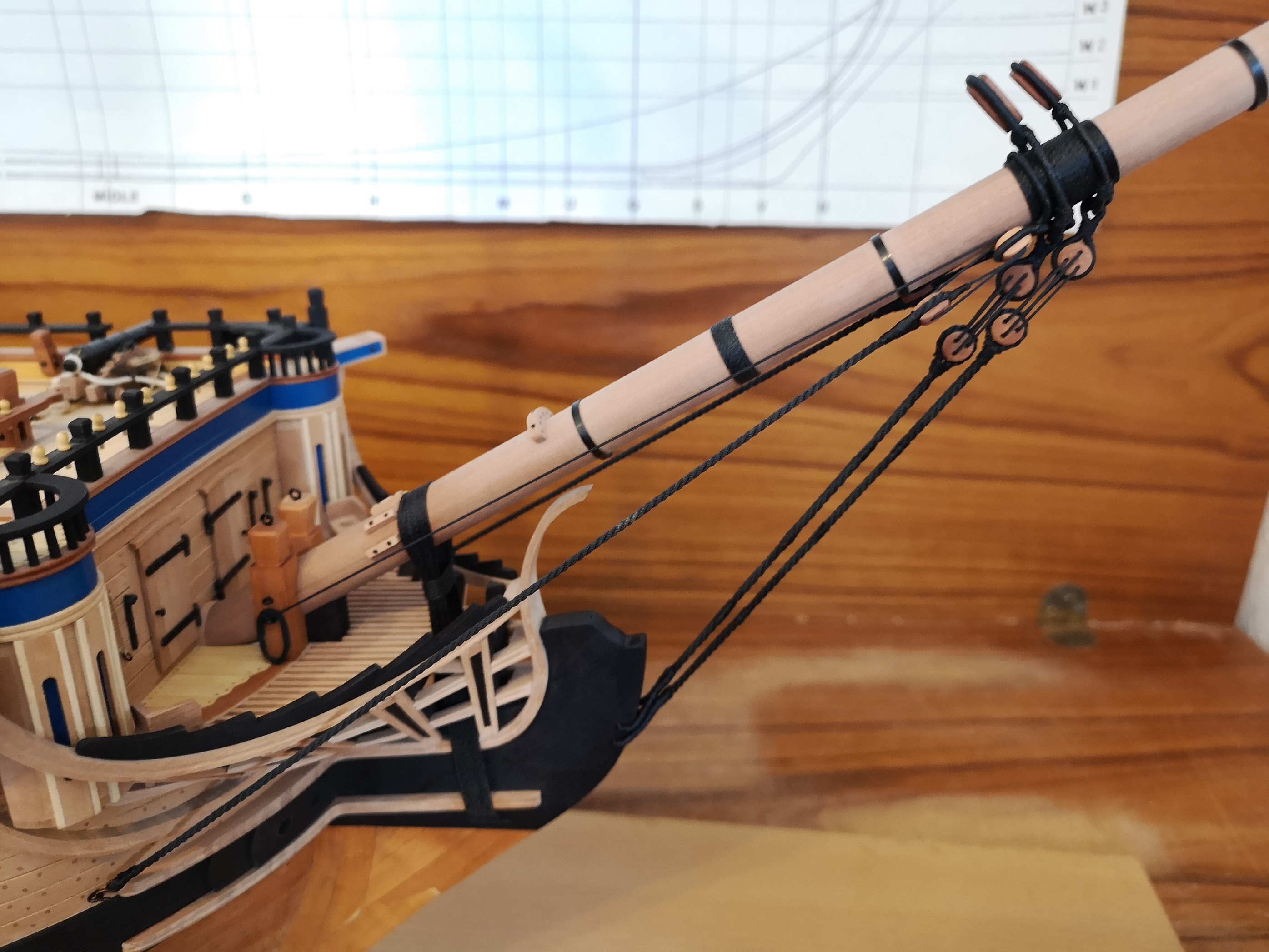

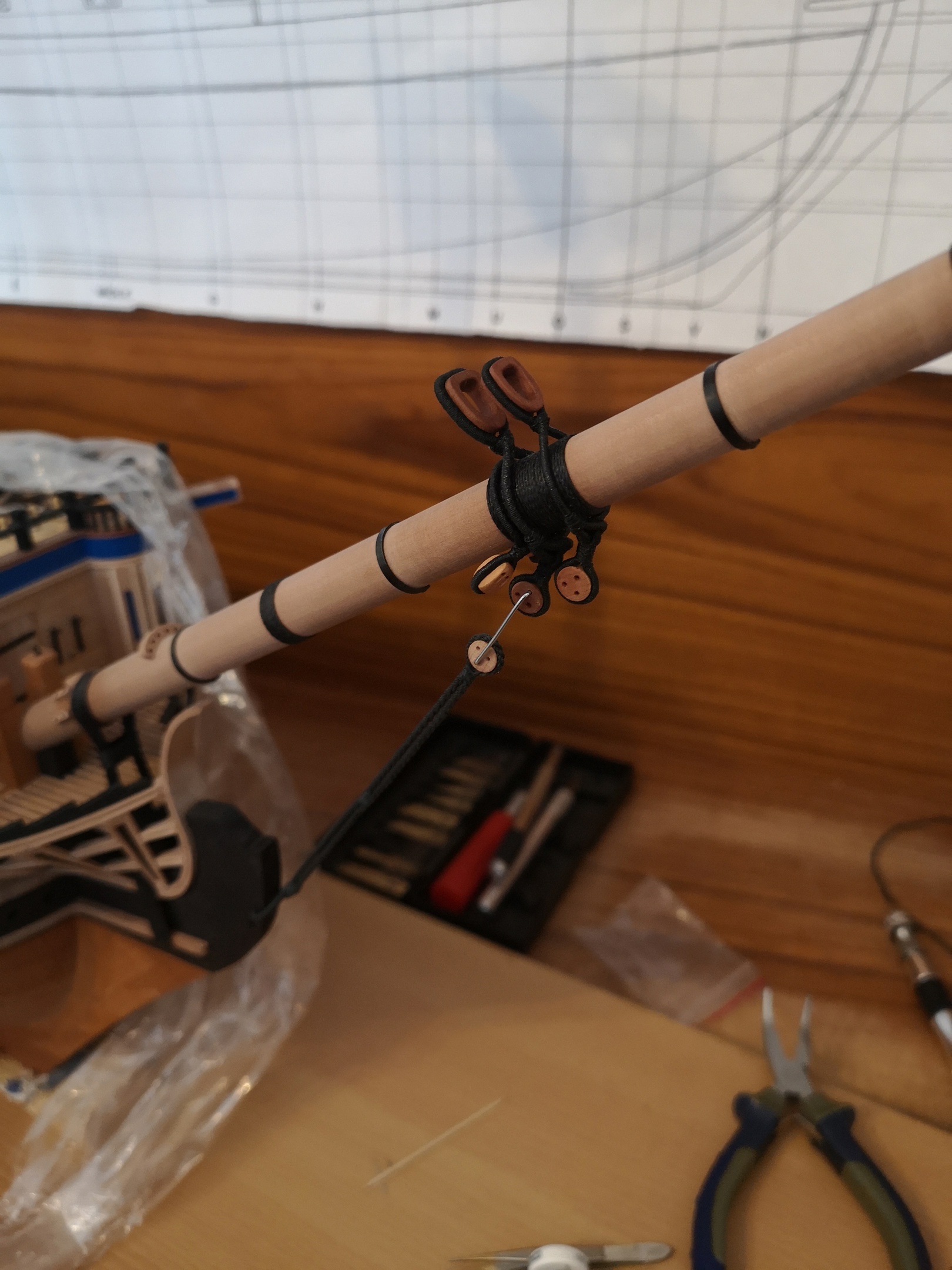

rav56 писал(а): Пн окт 25, 2021 8:46 Рассмотреть бы поближе краги фока и фор-лось штагов. Складывается впечатление, что утлегарь под ними не пролезет.
Вот фотка этого места поближе, ещё перед установкой ватерштагов и бакштагов:
А утлегарь под крагами и не должен проходить, это у британцев так было. У континентального судна утлегарь сбоку шел. Вот пример (модель на моя):

#386 Сообщение rav56 »
Вы правы, "косой" бушпритный эзельгофт на чертежах, говорит о том, что утлегарь лепился с боку. Но как то это против логики. Ладно еще бом-утлегарь( но его на этом корабле не было). На фото "не вашей модели" вообще инженерный нонсенс - утлегарь лежит строго над бушпритом, а краг-штаги значит подвинуись? Так не получится даже на модели. От сюда вопрос. Как будете крепить нижний конец утлегаря к бушприту, с учетом того, что его еще надо выдвигать и задвигать? Снасти для этих дел на чертежах есть.
Уважаемый Arens не сочтите за критику и насмешки. Мне очень нравится то, что Вы делаете тем более, что моя модель созвучна с Вашей и я тоже уже перешел к такелажу. Знаю как досадно, когда открывшаяся сегодня информация, заставляет переделывать то, что в муках родил вчера. По этому и лезу к Вам со своими вопросами.

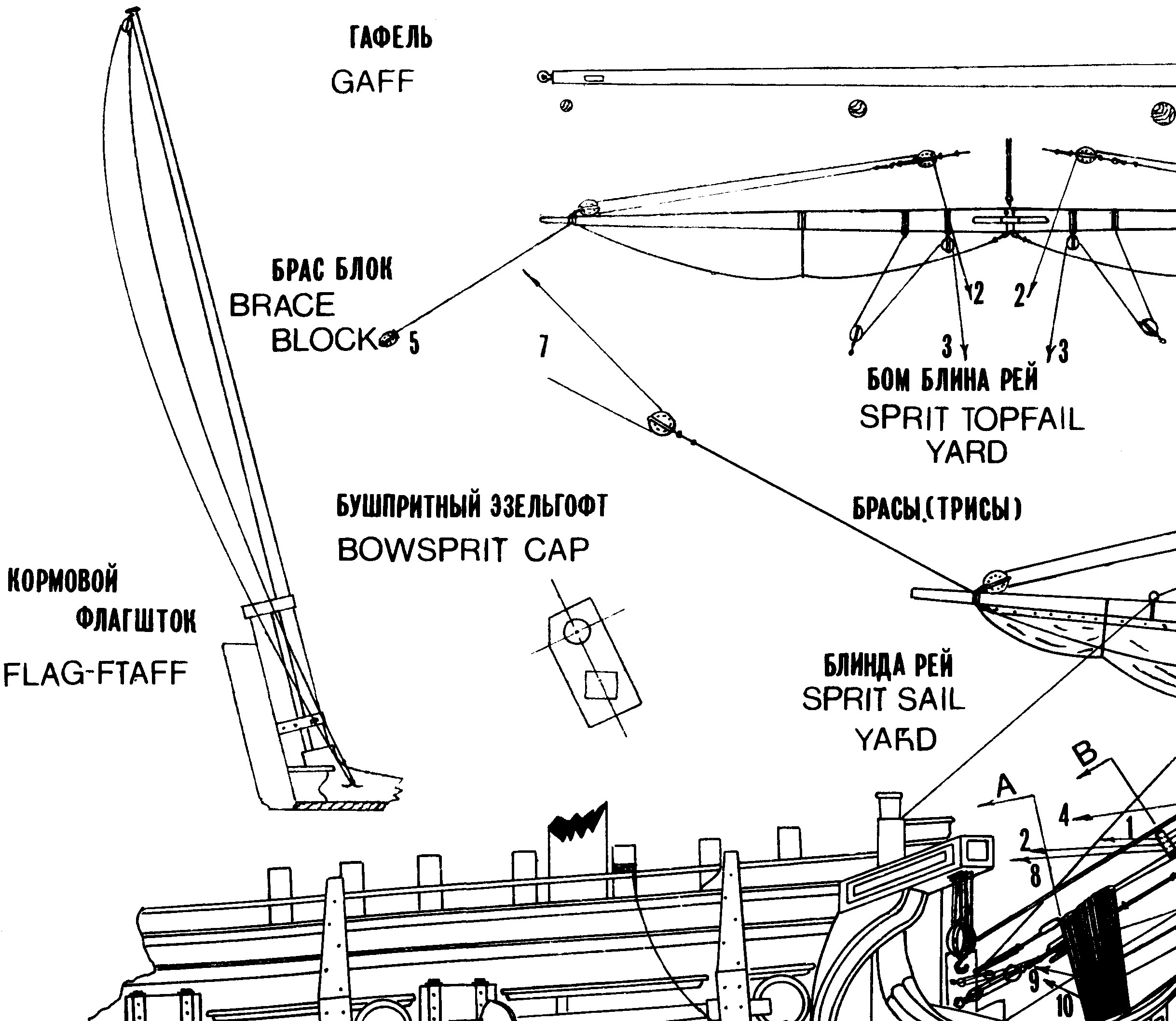

rav56 писал(а): Вт окт 26, 2021 9:59 Вы правы, "косой" бушпритный эзельгофт на чертежах, говорит о том, что утлегарь лепился с боку. Но как то это против логики.
Ну вот такая логика была в 18 веке :) Правда британских судов это не касалось, у них утлегарь был строго над бушпритом. Этот момент у Марквардта кстати подробно описан.
rav56 писал(а): Вт окт 26, 2021 9:59 На фото "не вашей модели" вообще инженерный нонсенс - утлегарь лежит строго над бушпритом, а краг-штаги значит подвинуись?
Нет, там утлегарь лежит таки со смещением по вертикали от бушприта. Просто с перспективы этого фото так кажется.

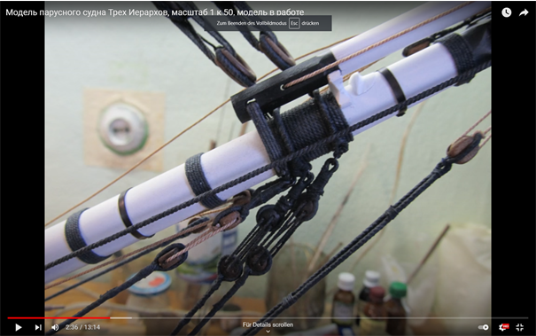

rav56 писал(а): Вт окт 26, 2021 9:59 Как будете крепить нижний конец утлегаря к бушприту, с учетом того, что его еще надо выдвигать и задвигать?
Там будет ещё предусмотрено опорное седло на бушприте, а конец утлегаря принайтовывается к бушприту. Чтобы не быть голословным, эта модель есть на Ютубе, я с нее частенько детали подсматриваю:
https://www.youtube.com/watch?v=W-MemnPkum4
https://www.youtube.com/watch?v=ZX0WwBIWQ9U

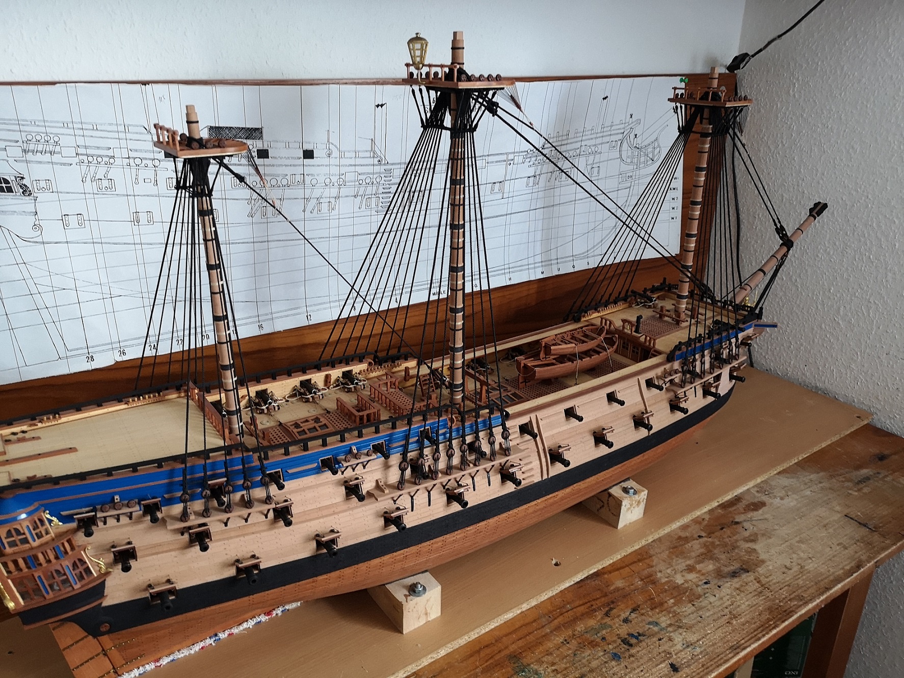

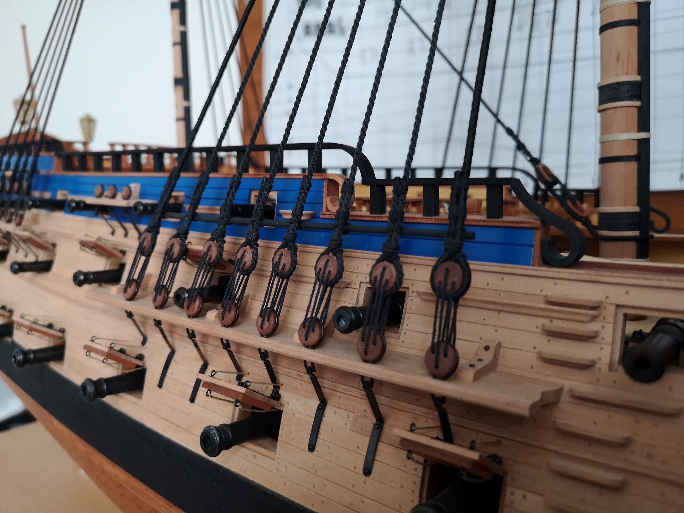

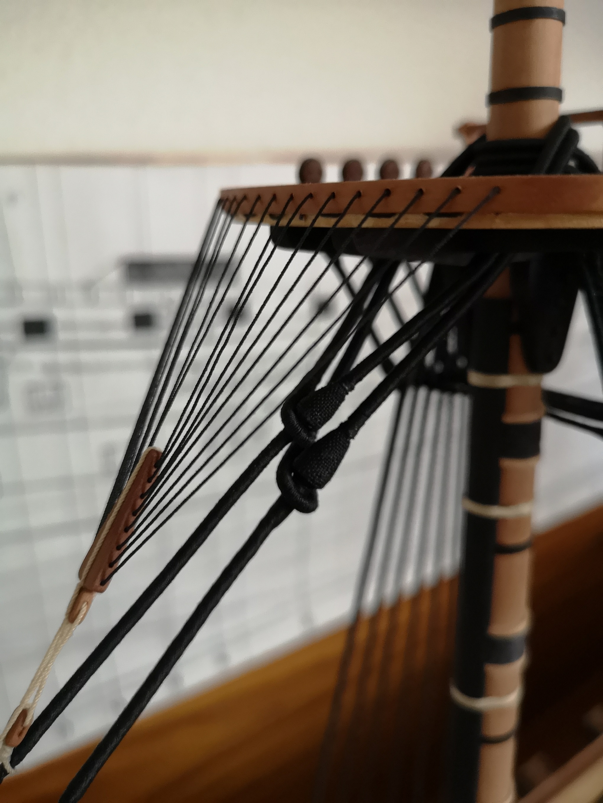

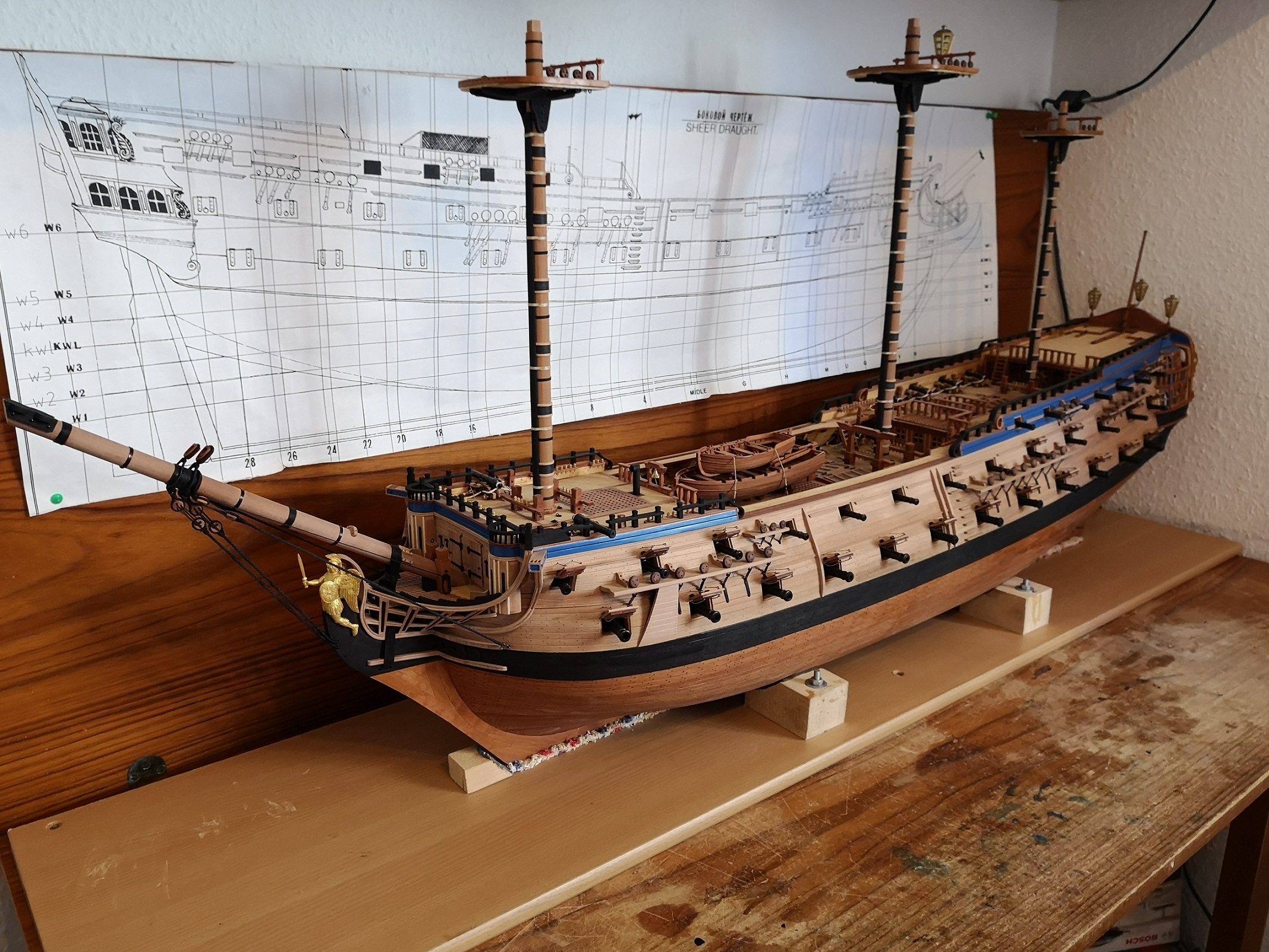

Мои продвижения - установил ванты и штаги. Теперь морально настраиваюсь на вязание выбленок ))
Всех с наступающим!

?- как-то , по магазинному выглядит....- слишком чисто.
