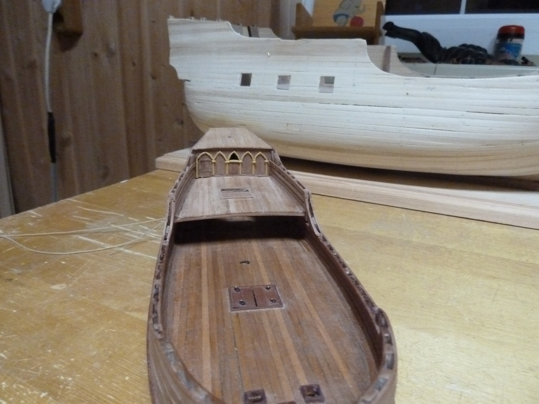

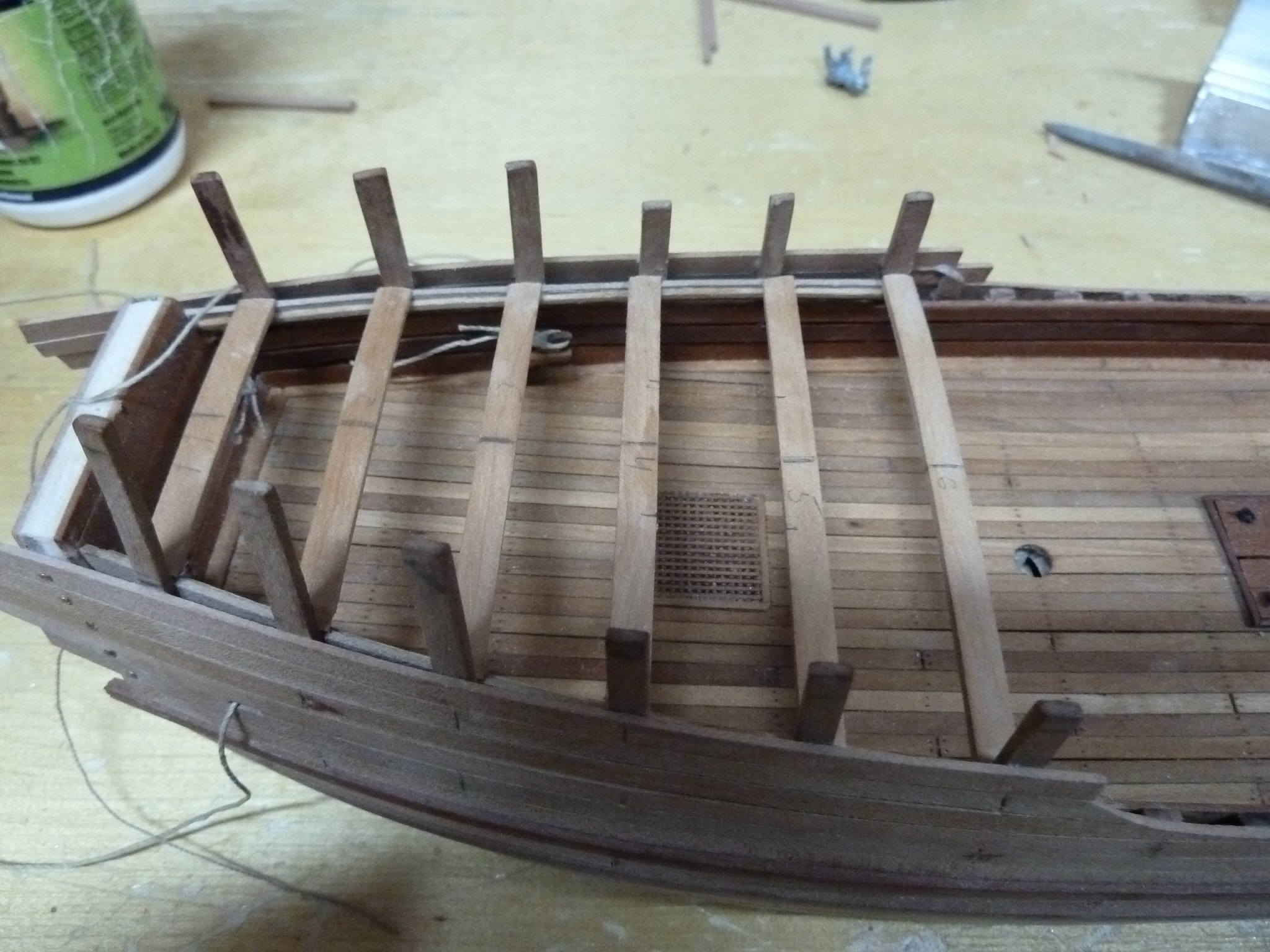

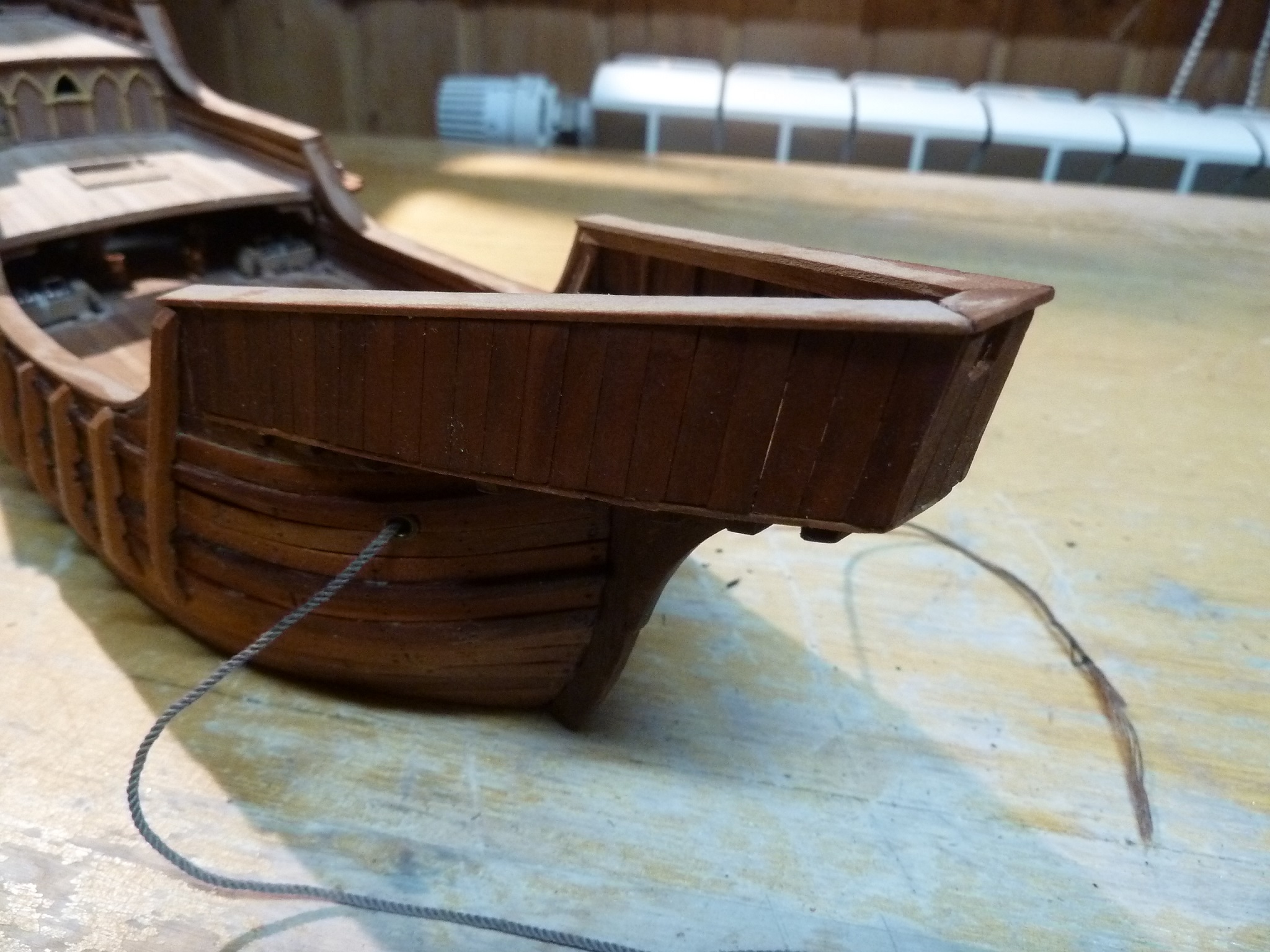

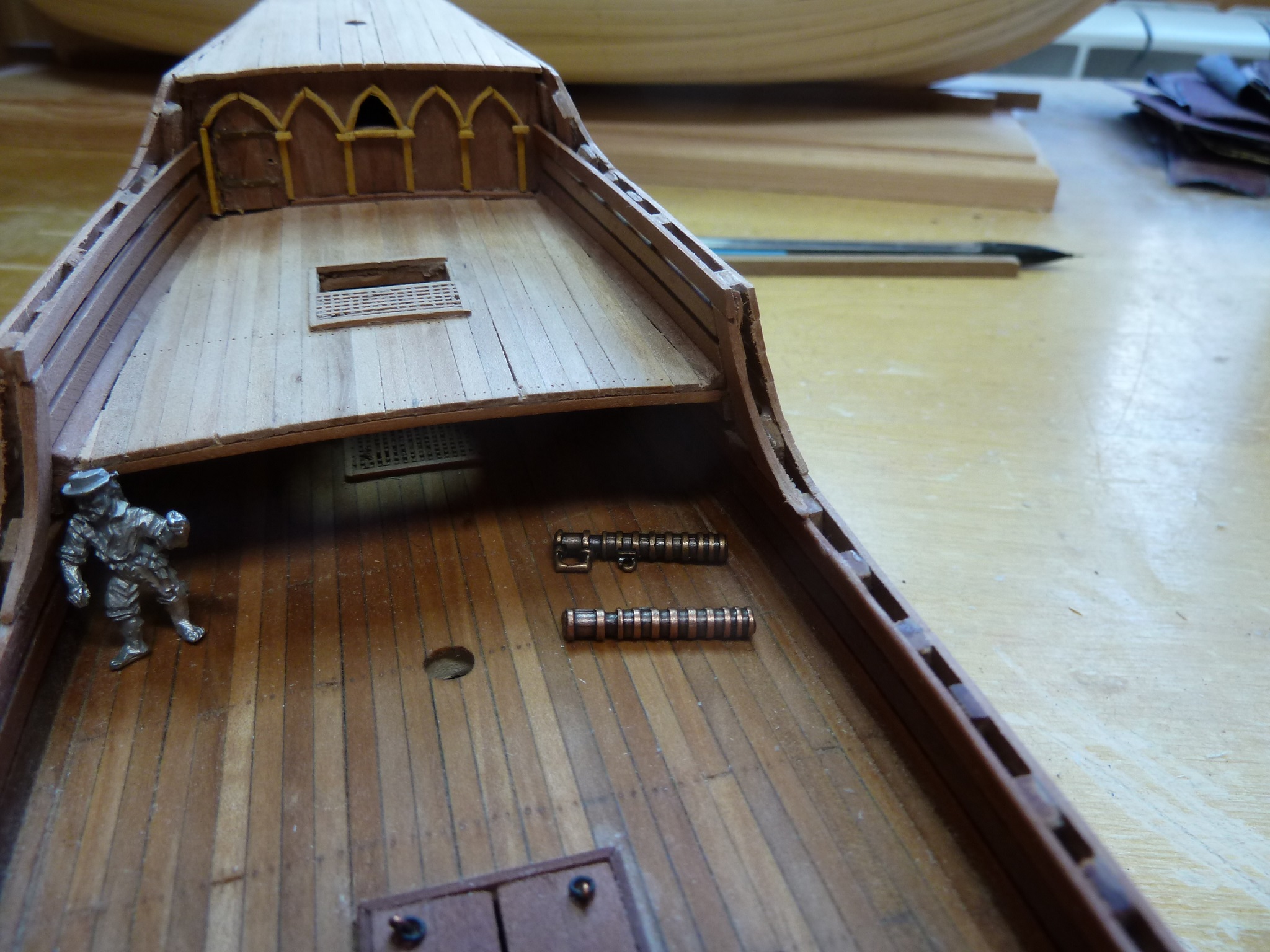

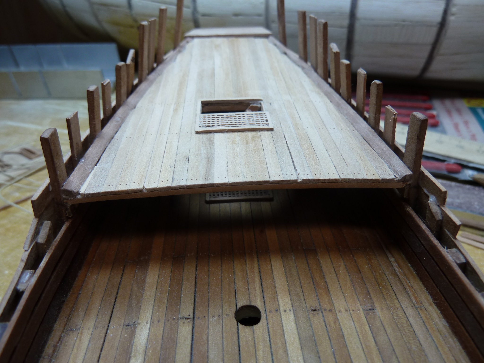

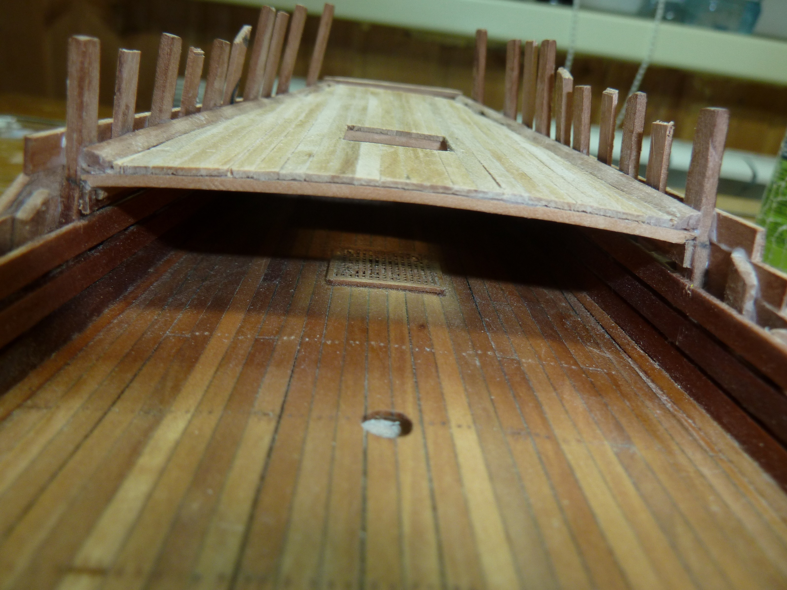

Закончила настил палубы и вспомнила про помпы. Они же находятся по палубой. Теперь придется их туда впихивать.

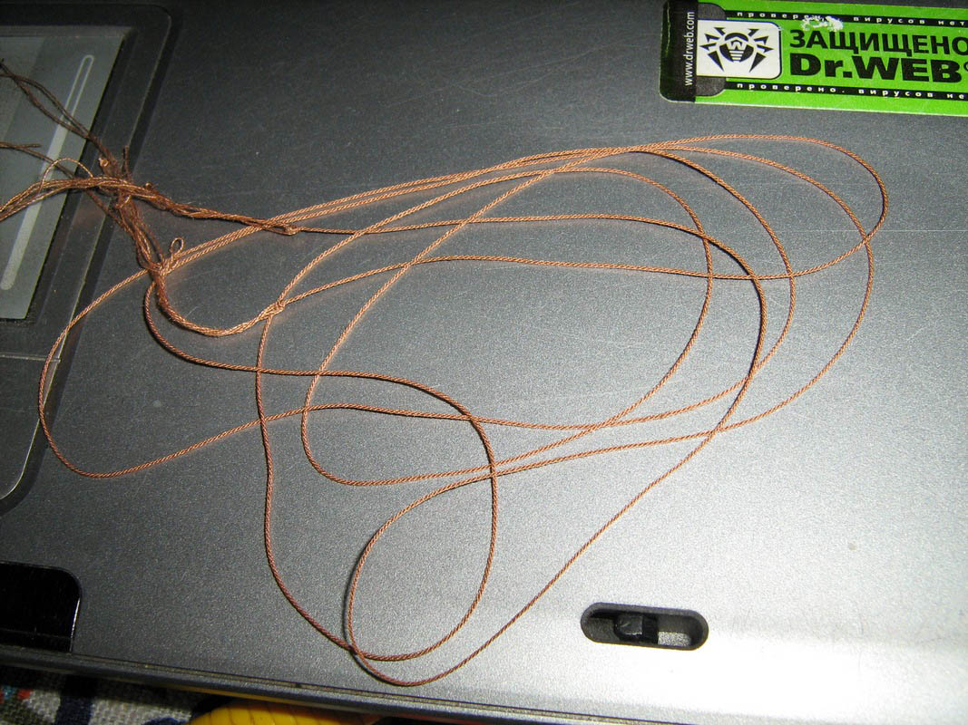

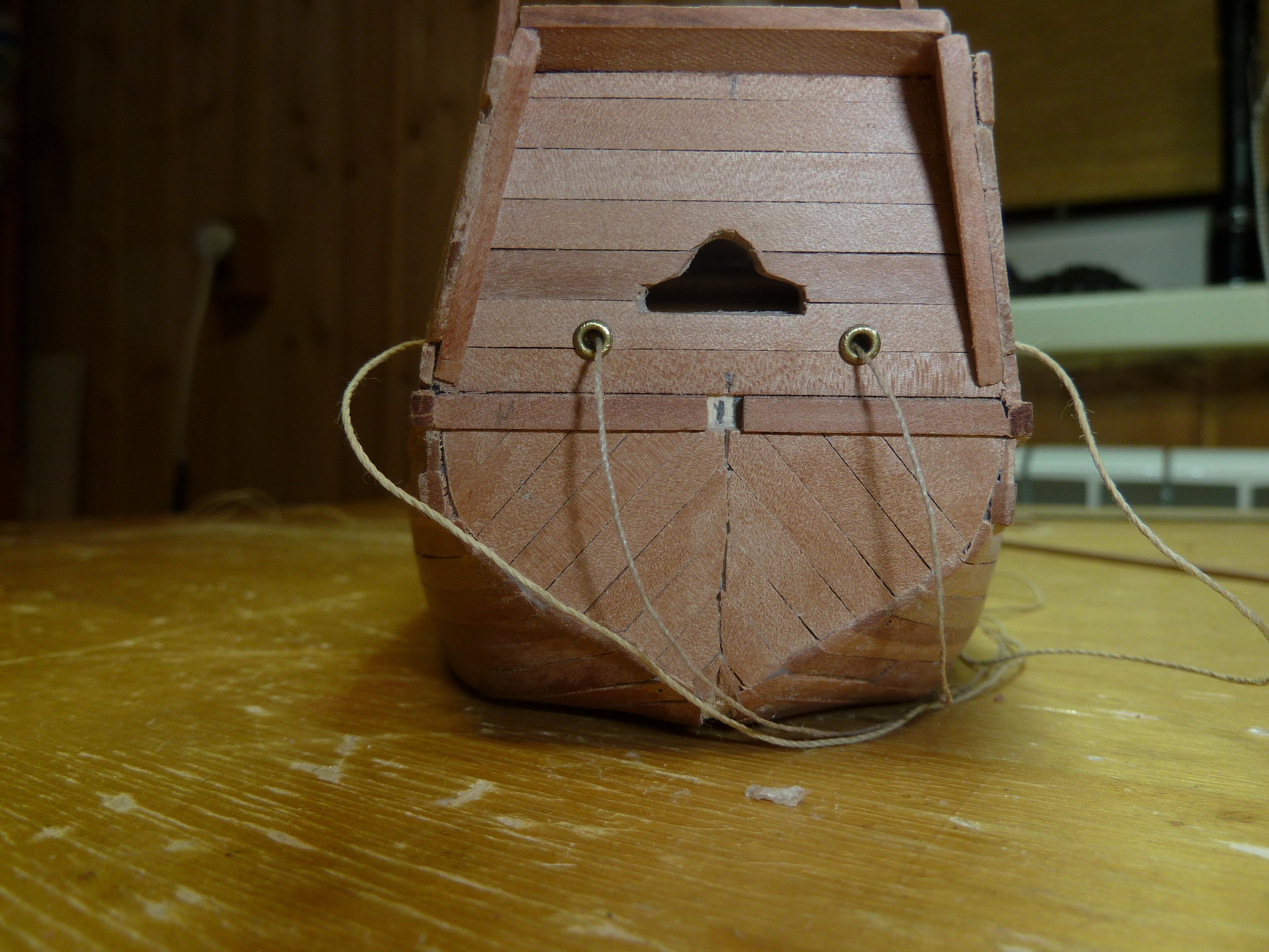

Ира, лохматые нитки погубят модель. Нужно учиться крутить. Или найти, кто умеет.

Пыталась на ручном тросомоте навить. Ничего у меня не получилось. :( Вообще нитки не скрутились. :oops:

Если такой, то можно приспособиться.

Лохматость ниток можно убрать воском. Протащить нить через воск несколько раз затем убрать излишки тканью. Кто то на форуме использует ректальные свечи( типа глицериновых). Я сам использую обычный пчелиный воск можно купить в аптеке или в любой лавке, где мед продается.

Нитки ХБ протятивают по куску пчелиного воска (знаю судомоделиста, который вощит нитки восковой мастикой, тоже вариант). Нитки полиэстеровые отжигаются над несильным пламенем. Как-то так.

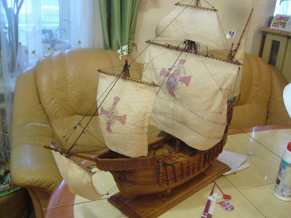

#39 Сообщение belochka »
Спасибо!
Спешу разместить новые фотографии. :P

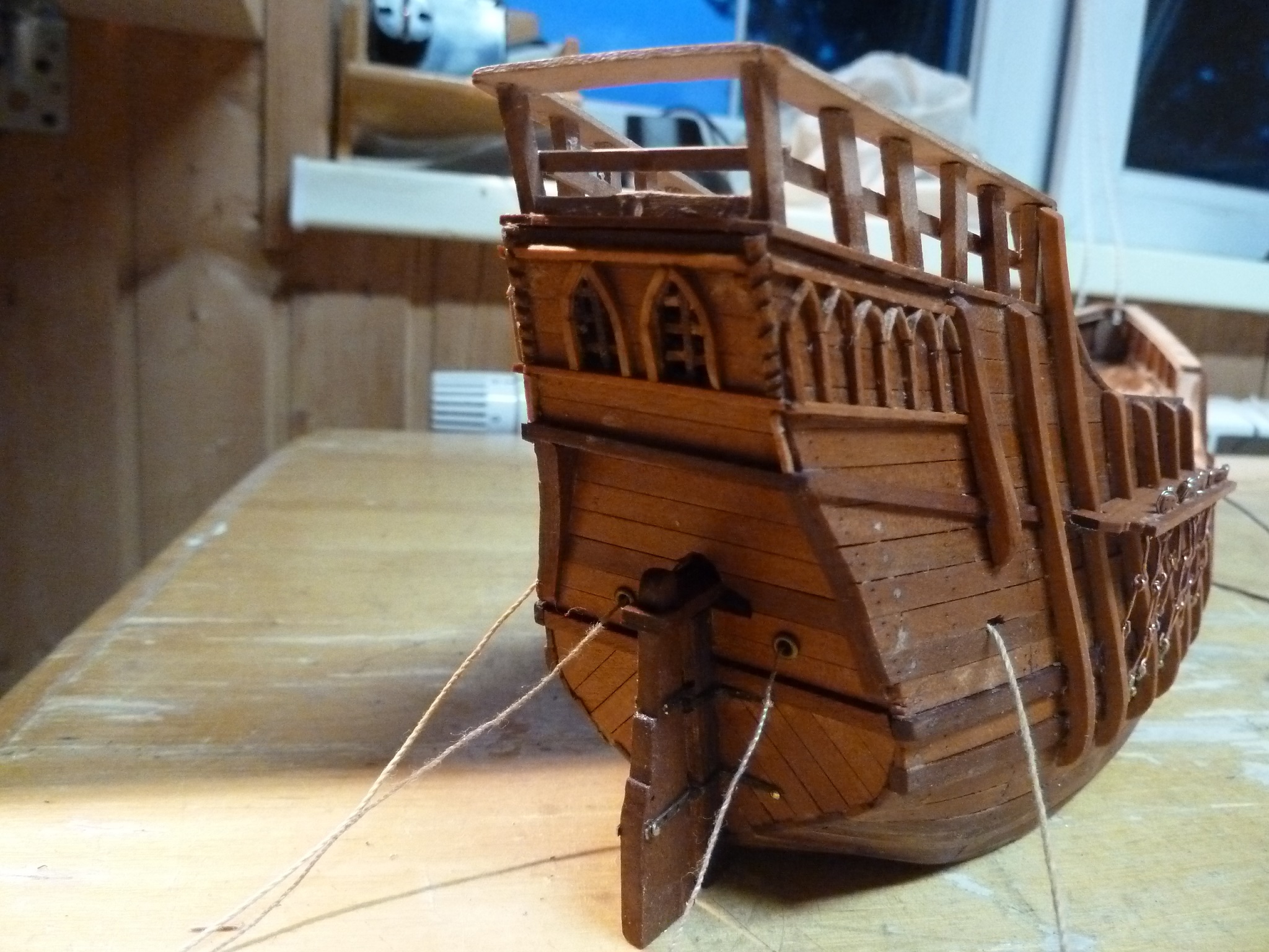

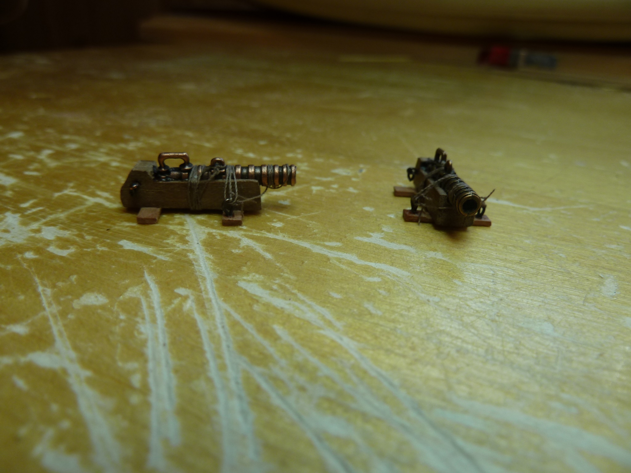

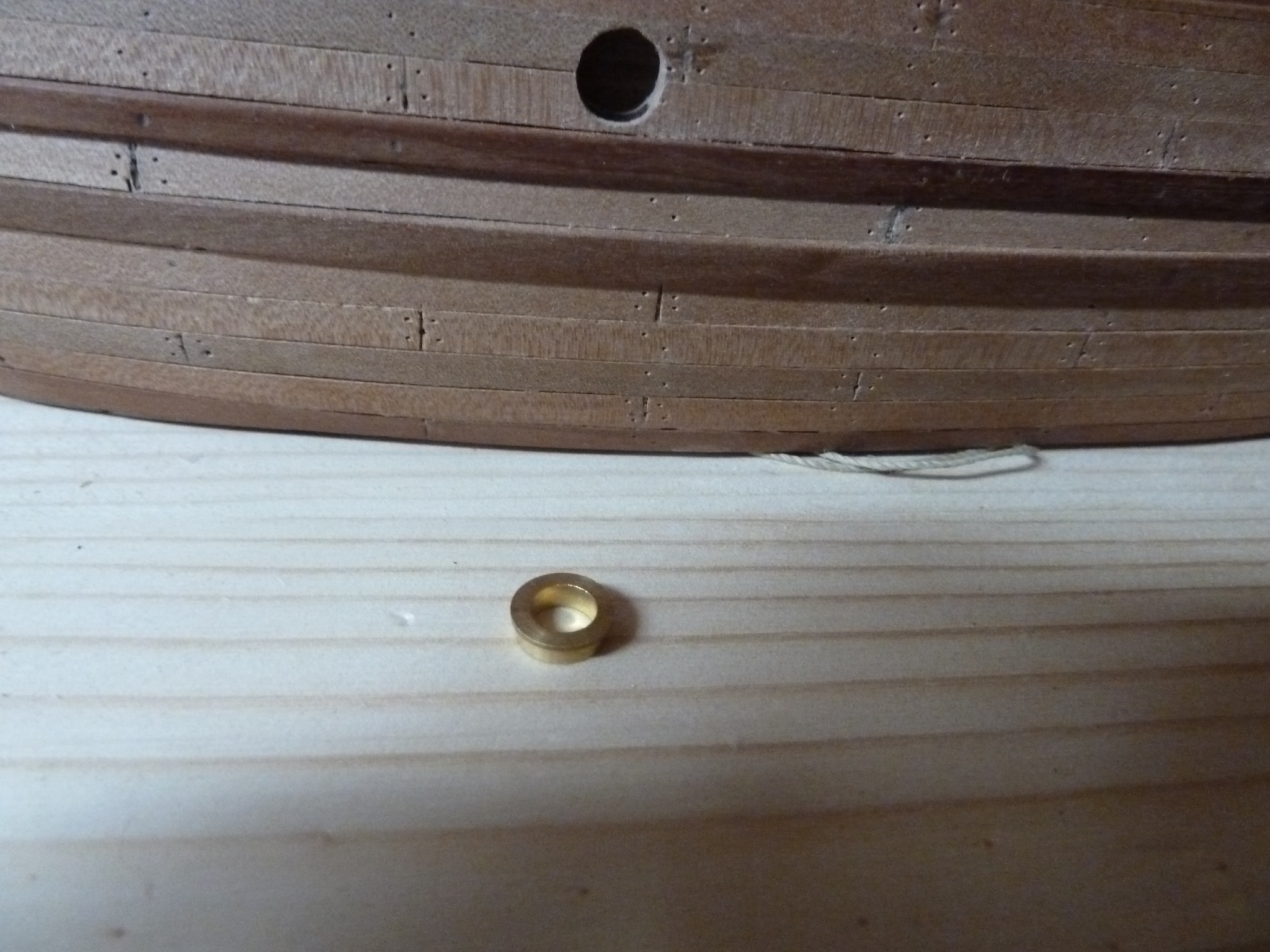

Артиллерия, пушки покупные.
Сделала отверстия для пушек, но в них видна двойная обшивка и пустота между ними.Клюзы есть, но они очень массивные.

Доброго времени суток! Можно на палочку подходящего диаметра накрутить размоченный в нашатыре полоску шпона, подождать пока высохнет, по диагонали разрезать и сформировать колечко и вставить его в орудийный порт (шовчик можно вверх сориентировать, чтобы не особо бросался в глаза). Ну можно просто из плотного ватмана такое же кольцо сделать и зачернить его тушью для плакатов. Я пару раз делал для круглых отверстий такие вот колечки - не с первого раза получилось, но со временем вполне удачно получалось.

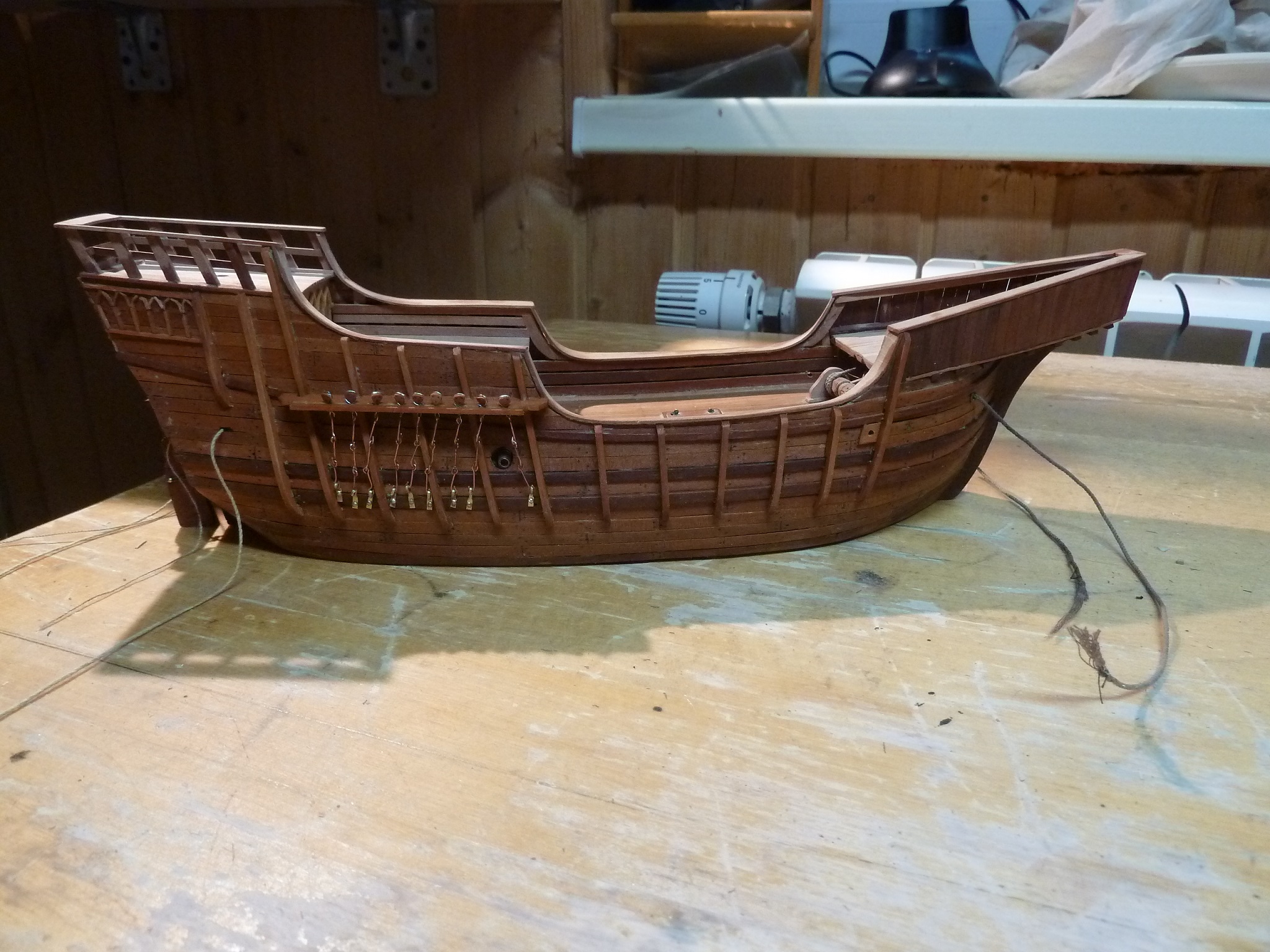

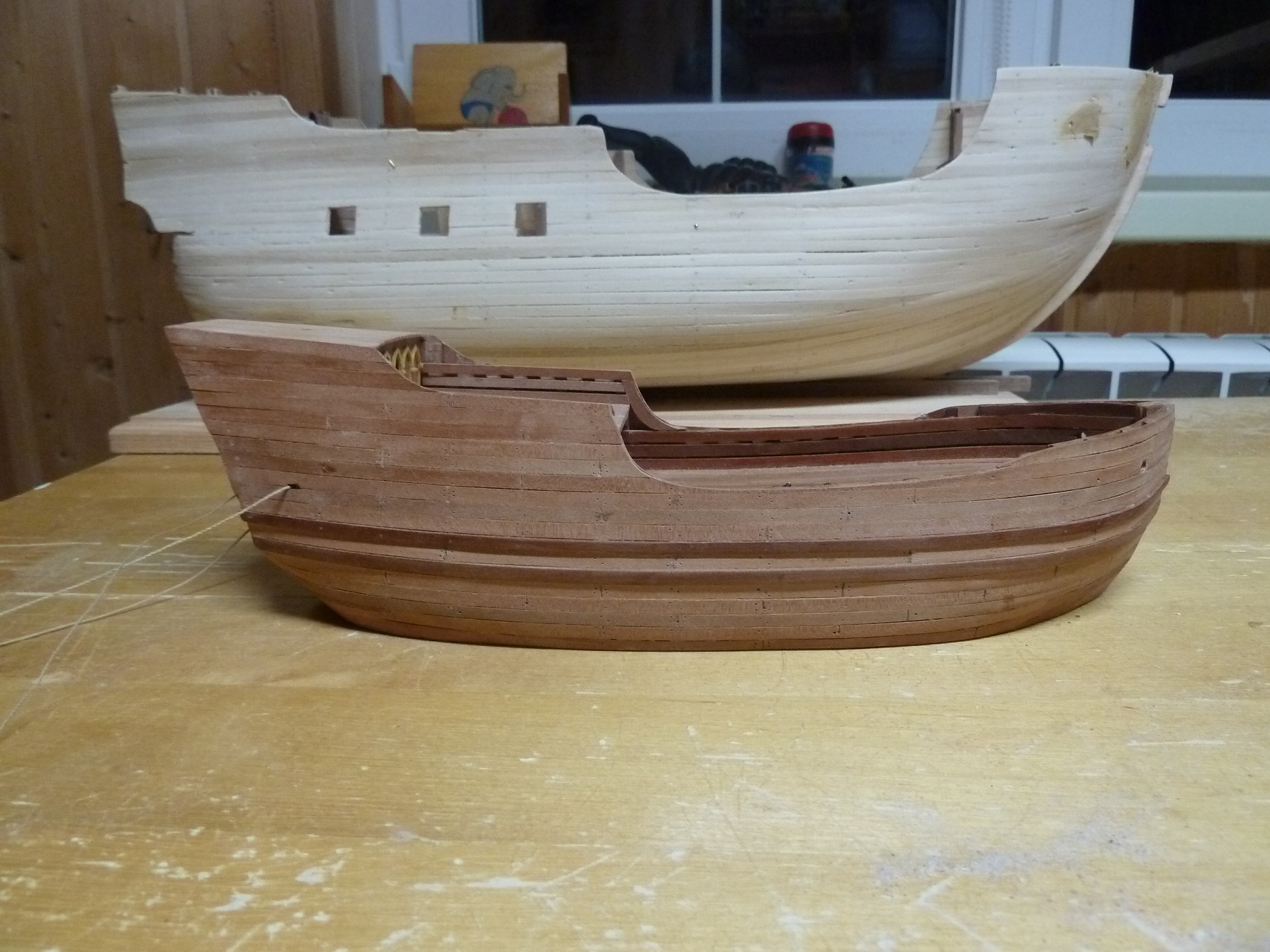

Вернулась к модели.

а классно получается! :D

Всё так простенько, без изысков. :D

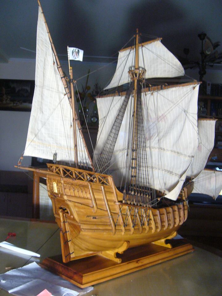

#45 Сообщение piter56 »
M 1:50
