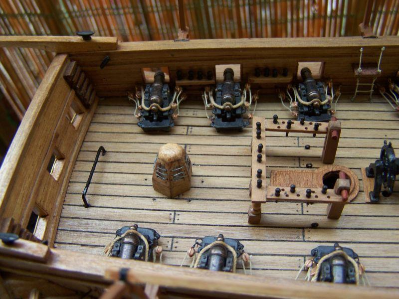

Кстати, топикстартер выбрал явно не удачный вариант для подражания, посмотрите на палубу и поймете почему.

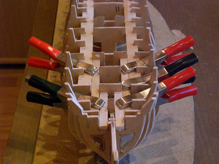

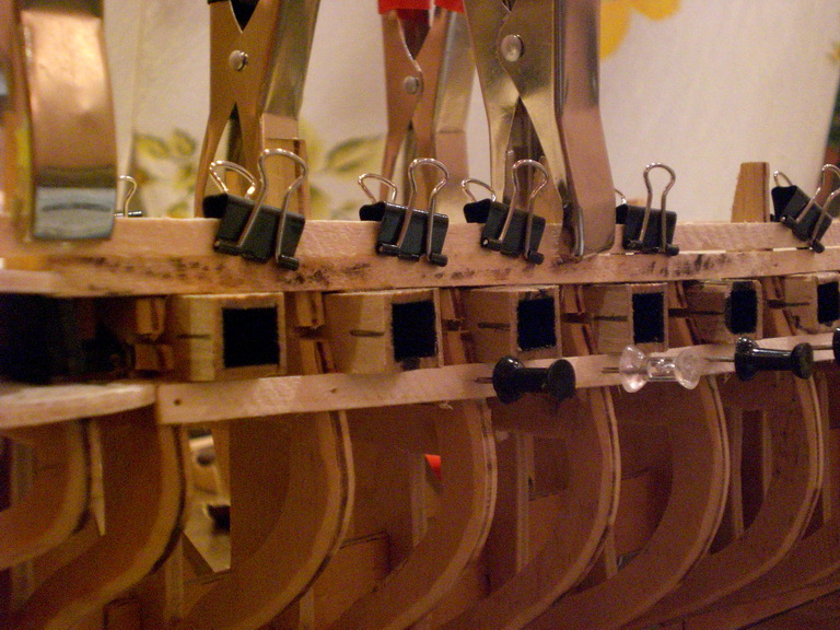

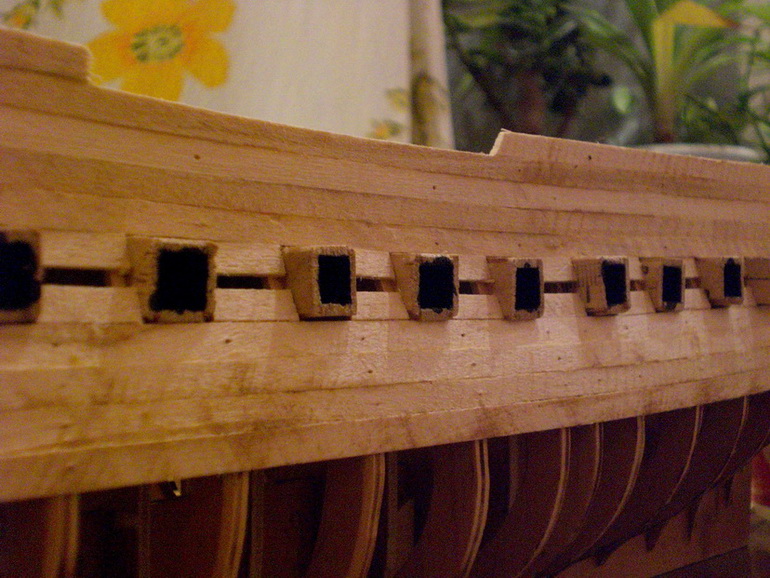

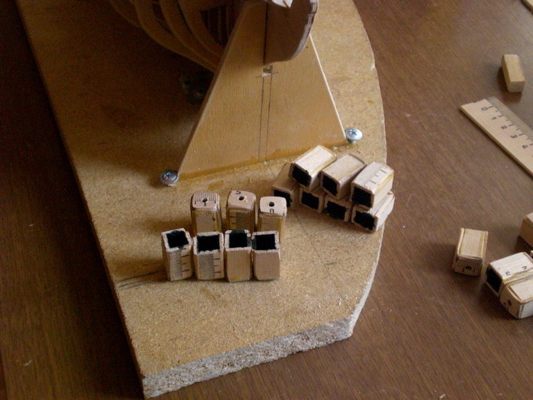

Я так понял интерес к данной теме ослабевает.Ну что-же вот некоторые изменения.Критикуйте,советуйте.Жду отзывов.

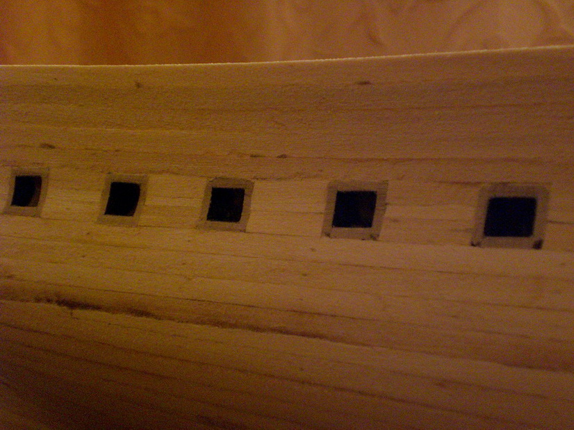

Созрел небольшой вопрос.Чем,каким инструментом,способом можно после убрать выступающие части этих пушечных "коробов"

отрезным диском для бормашинки
Шкурник и грубая ( N 60 ) шкурка. Работы минут 15. :wink:

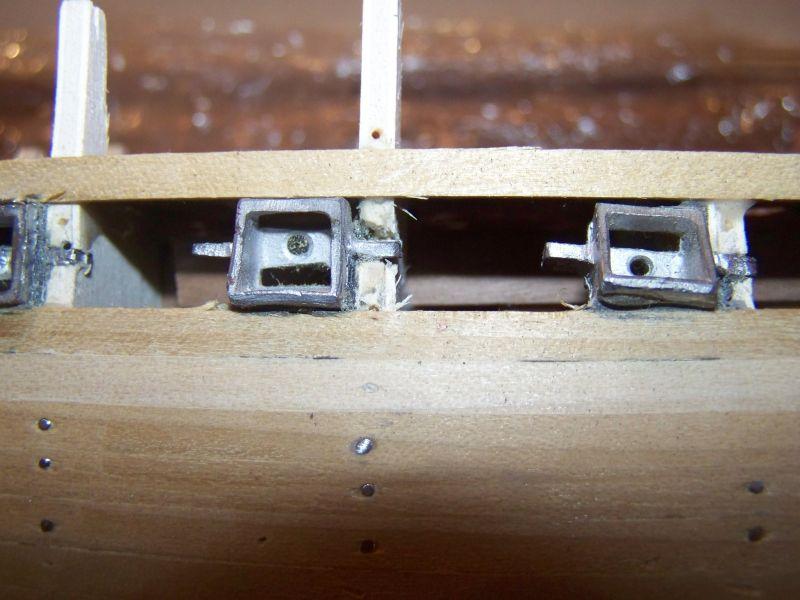

Извиняюсь за вопрос,а зачем такие колодцеобразные хреньки засунули в пушечные порты?Это по типу засовывают в рот лампочку,а потом думают как ее вынуть?Вы выбрали не правильный объект для подражания,смените его ,есть более достойные работы. :wink:

Alexey Sinyukhin писал(а):Извиняюсь за вопрос,а зачем такие колодцеобразные хреньки засунули в пушечные порты?
Я тоже не понял данное высказывание.Этот метод имитации пушечных портов использует Mamoli во многих своих наборах.Только у них идут ужасные пластиковые вставки
По моему то что сделал я намного получше будет.Да и Corel в некоторых наборах использует примерно такую-же технологию.Только там идут П-образные вставки.Если в модели не подразумевается делать нижнюю палубу,надо-же как-то крепить полупушки.Вот для этого и делаются такие вставки.

Для чего это все делается это и ежику понятно. :D Это был не вопрос,это был сарказм. :roll:Увидел на модели торпедные аппараты и ошалел от радости. :mrgreen: Ни одна модельная фирма не делает таких портов как у Вас. :roll: Мама со своими металлическими портами много чем отличается от Вашей конструкции.У нее хоть толщина борта в районе пушечных портов получается масштабной,а покрасить так же черной краской как у Вас и, как говорится, найди 10 отличий. :)В конце концов красивее и проще обшить рейками Мамину конструкцию. Такие порты как у Вас видел всего один раз в галерее на нашем форуме только у одного человека,развития эта идея не получила,кроме как у Вас.Метод не оправдывает себя,как со стороны копийности так и технологии процесса. Поэтому и посоветовал посмотреть другие модели,остальные делают все гораздо проще и лучше.Порты не надо имитировать их надо делать. :wink:

А при чем здесь вообще толщина борта.Дорогой вы мой, если не можете предложить что-то конкретно, нечего писать свои саркастические заметки.Для этого есть другие места.Размеры пушечных портов выдержаны по чертежу.Следом идет чистовая обшивка.Будет конечный результат,выложу фото.

Любимый Вы мой,если не можете принимать критику,Вам нужно долго и упорно лечить свои нервы.Для начинающего моделиста Вы очень вспыльчивы,на протяжении всей своей ветки не хотите слушать советы,но упорно продолжаете их просить! :shock: Покажите на чертеже, по которому вы строите, глубину Ваших, так называемых, портов.Ради Бога не наговаривайте на уважаемую фирму, стараясь оправдать свои ошибки.Надеюсь Вам известно что такое глубина и чем она отличается от ширины.Нет,как Вам нравится ,выставляют работу на обсуждение,но критику слышать не хотят,а зачем Вы выставляли свою работу?Вопрос о толщине борта с Вашей стороны, вызывает легкое недоумение :shock: ,ведь пушечный порт это всего навсего дыра в этом борту и в этой дыре хорошо видно толщину стенок борта.Все просто.Если судить по Вашим тоннелям,толщина борта размером с длину ствола пушки это очень круто, даже для броненосца или я не прав?Практический совет был Вам дан,прочитайте внимательнее----изучите литературу,смотрите работы более опытных товарищей и по меньше отсебятины и все будет хорошо.Проверьте положение носовых портов,они очень явно занимают неверное положение,нужно повернуть правее.Извините за критику,хотя Вы ее и ждали. :mrgreen:

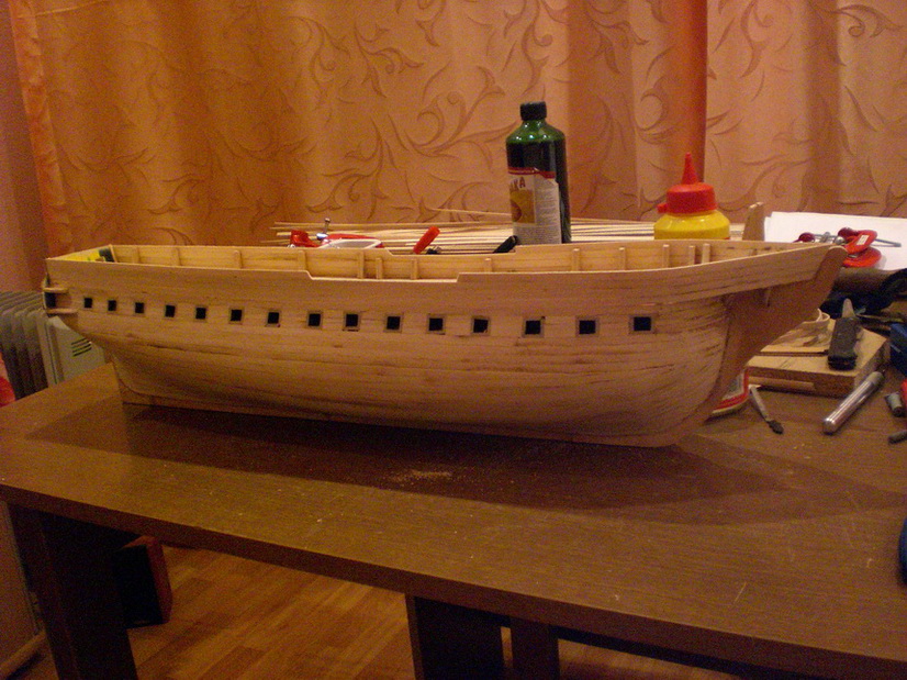

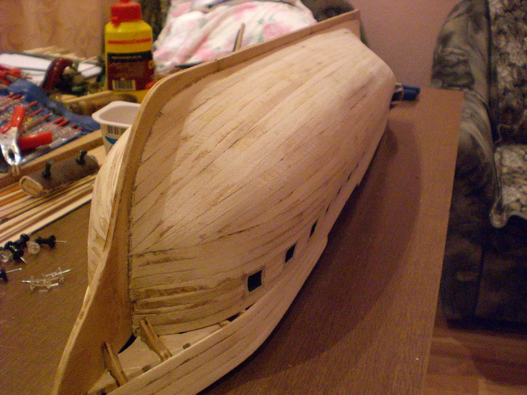

Закончил черновую обшивку.Результат вроде ничего,мне нравится.
Кстати мои доморощнные пушечные порты очень хорошо выровнялись с обшивкой.
Предполагаю по бокам, внутри обклеить кусочками шпона,создать так сказать толщину борта.

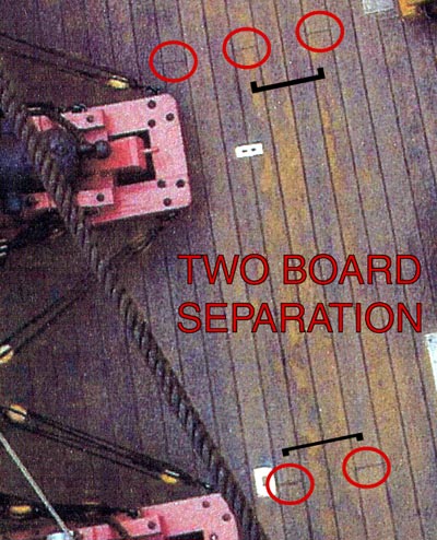

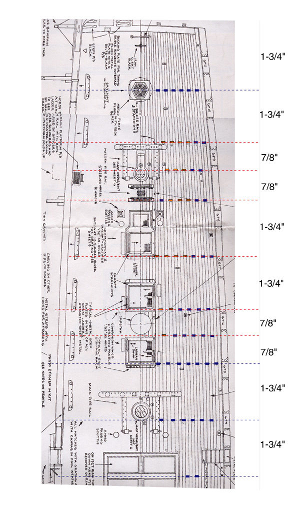

Да и что с палубой не так на этой модели
В анатомии про раскладку настила вообще нет инфы.Небольшой рисунок палубы на баке.
Elmo
Сообщения: 77
Зарегистрирован: Пн фев 09, 2009 11:43
Re: USS"Constitution"с нуля по чертежам от Mamoli(1:93)
#45 Сообщение Elmo »
Есть вот такое фото, где видна раскладка палубы. Посмотрите еще вот здесь http://www.knightdreamers.com/HomePage/Ships/00.htm много чего полезного можно найти.
