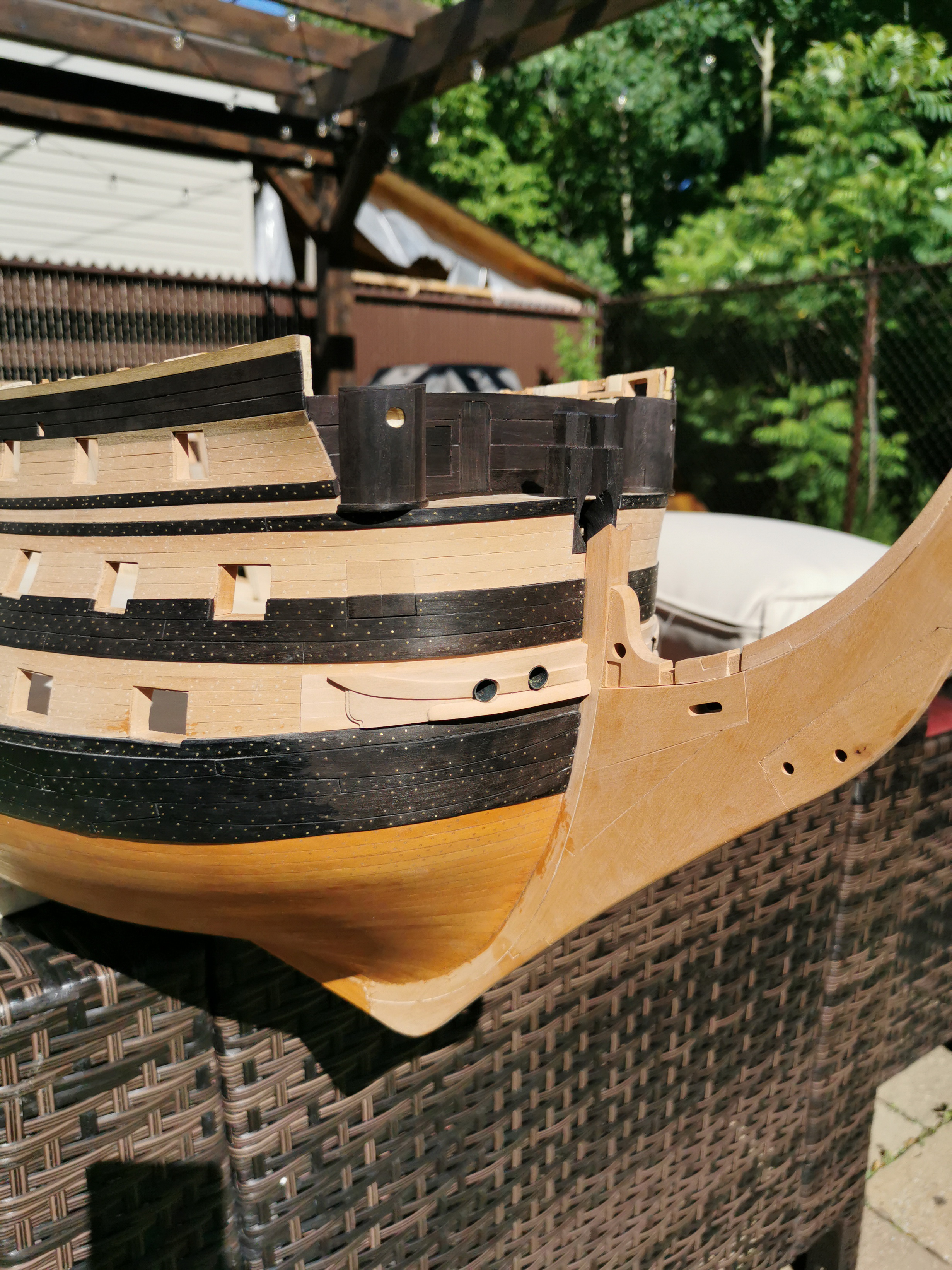

Наконец-то закончил наружную обшивку. На все про все ушло 5 месяцев - рейки, порты, их косяки и гвоздевание. На одно гвоздевание ушло 9 недель
Дно покрыл маслом, потому что рейки что-то очень гуляют из-за перепадов влажности. На Ричарде как-то у меня таких проблем не было

После вскрытия маслом дна какая-то фигня.... Во-первых масло как-то ужасно легло. Оно легло чередующимися матово-глянцевыми пятнами, в итоге поверхность как черепаха, тут блестит, тут не блестит
Да и когда смотришь фотографии сама поверхность выглядит неровной. На глаз непонятно, вроде ровная, а на фото - как будто вся бугристая. То ли это как раз эти матово-глянцевые пятна, то ли это телефон так жутко мылит фото (он действительно ужасно фоткает, я уже на солнце стал выходить, но жуть жуткая, хотя он же не старый), то ли и правда поверхность плохо вышкурена. Не знаю, что делать, нанести еще один слой, или хорошенько пройтись шкуркой и заново вскрыть, то ли пошкурить какой-нибудь очень мелкой чтобы сбить глянец, там 2000 или 3000
Вроде бы все те же операции как на Ричарде, но выходит почему-то хуже, чем на было с ним.
Ну хоть корпус вроде бы винтом не пошел. Пока

ОлегМ писал(а): Чт июн 10, 2021 16:38 После вскрытия маслом дна какая-то фигня.... Во-первых масло как-то ужасно легло. Оно легло чередующимися матово-глянцевыми пятнами
Снимай видео, сразу будет виднее ровно или нет :)
А вообще как по мне так красота! Особенно крупный масштаб с деталями. Только клюзовые отверстия пока портят картину

ОлегМ писал(а): Чт июн 10, 2021 16:38 После вскрытия маслом дна какая-то фигня.... Во-первых масло как-то ужасно легло. Оно легло чередующимися матово-глянцевыми пятнами, в итоге поверхность как черепаха, тут блестит, тут не блестит
Здравствуйте!
Попробуйте стальной ватой обработать поверхность. 0000 или 000. Она(вата) уберет глянец и излишки масла,где они есть. Масло после покрытия лучше минут через 40 протирать сухой тканью,а после суток еще стальной ватой пройтись...ну,с тунговым я так делаю,результат хоро :) ший

В общем, да, взял самую мелкую шкурку в доме, хорошенько потер, на нес еще один слой масла и очень хорошо растер салфеткой. Стало гораздо лучше

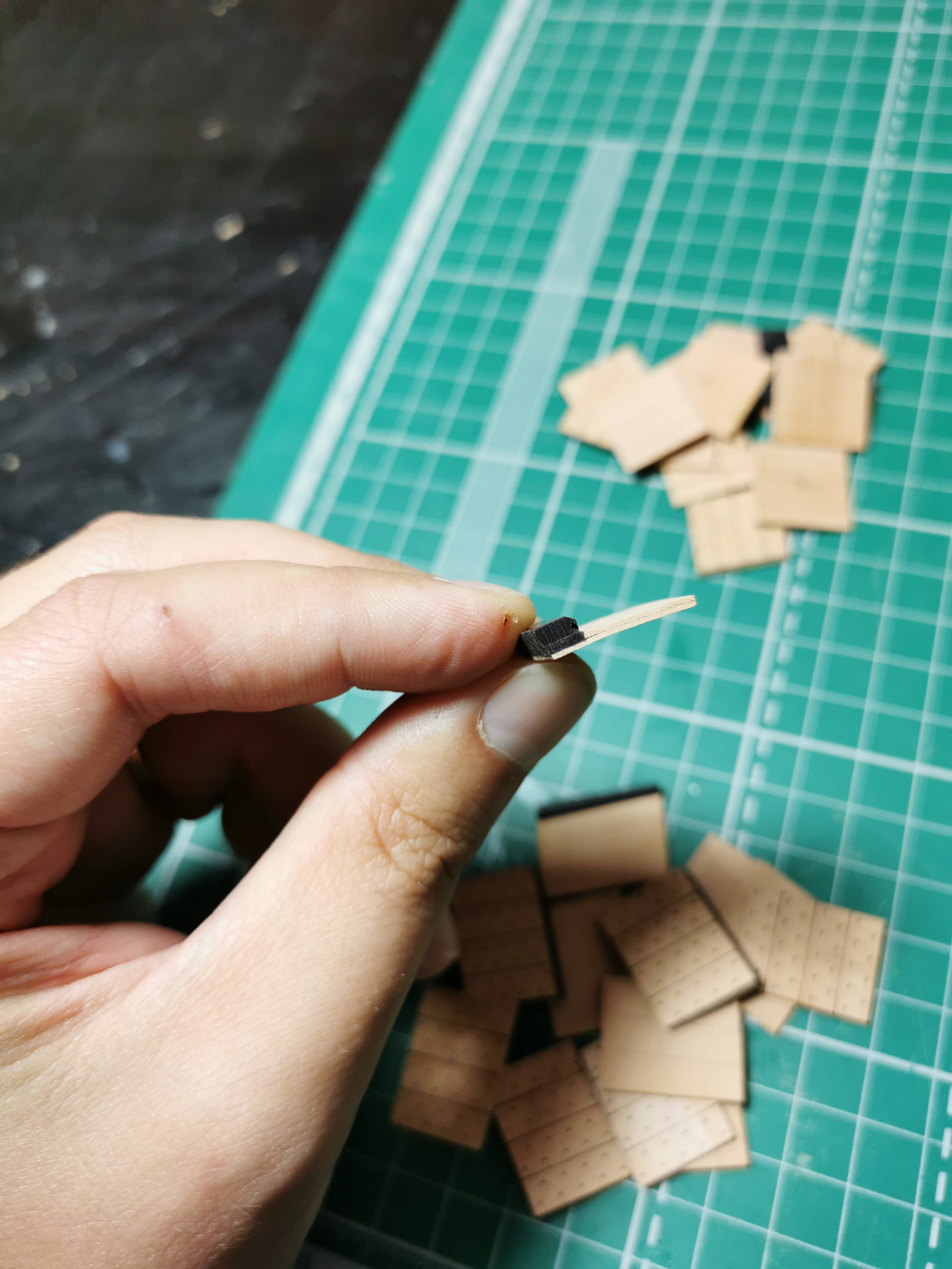

За последний месяц сделал крышки портов гондека и миддлдека. Пока что недостает рымов и петель. Крышки двуслойные, в закрытом виде выступают немного над обшивкой, потому что сделал их чуть толще, хоть немного толще миллиметра (обшивка у меня миллиметр а то и меньше после шкурки). Каждый из слоев цельный, разбивка на доски на обоих выполнена имитацией

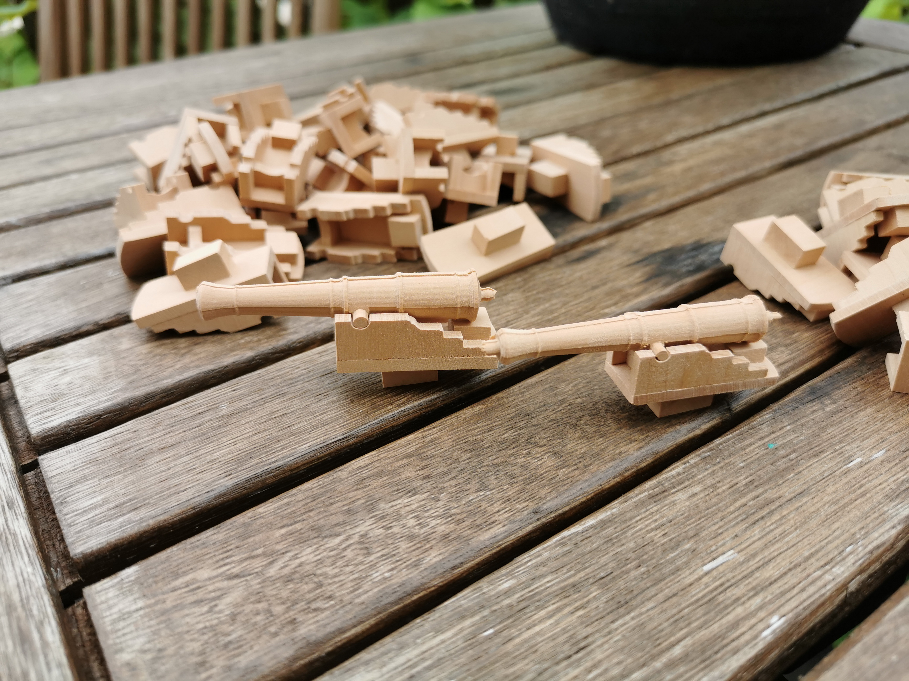

Также собрал очень упрощенные лафеты на гондек и миддлдек, без колес и клиньев
Осталось добавить только горбыли
Пушки вырезал на скорую руку, чтобы с помощью них можно было ровно приклеить лафеты на палубу относительно портов. Для мастер-моделей выточу потом другие

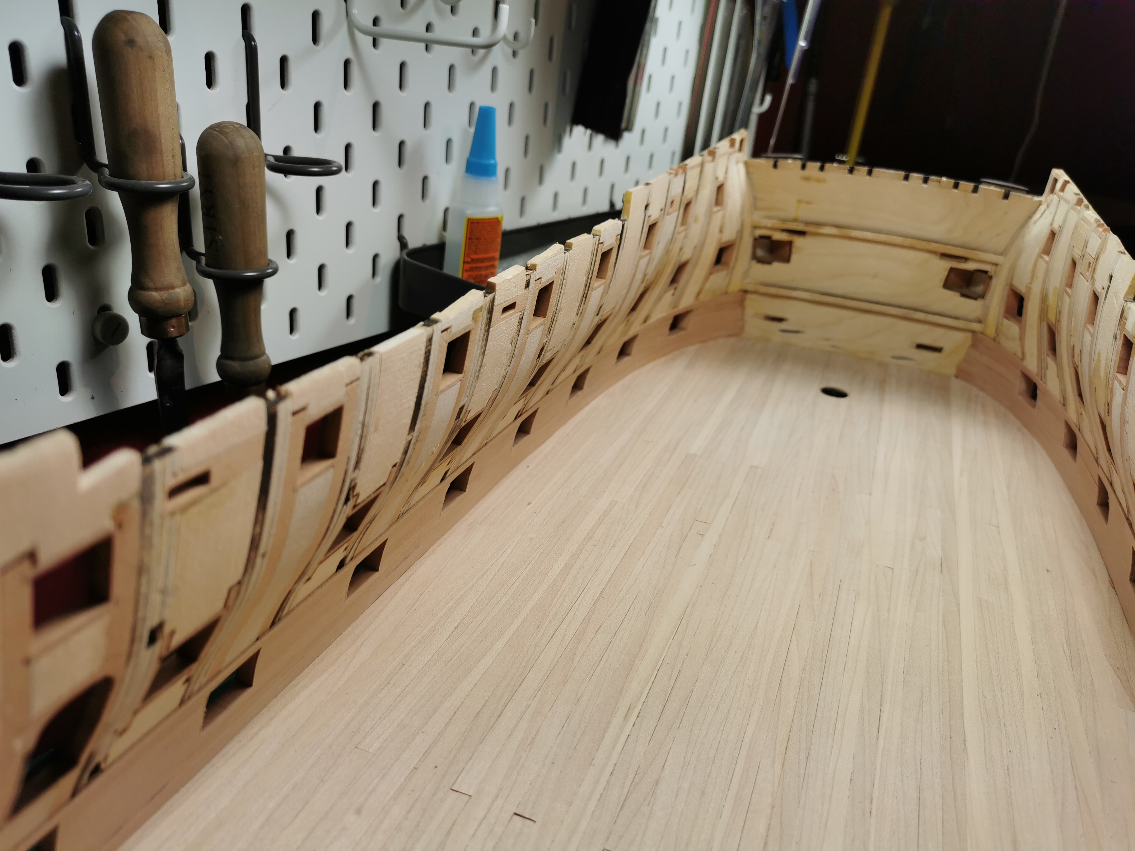

Я зашил гондек в упрощенном виде, никаких изысков. На палубе клен

На лафеты установил горбыли. Пушки буду засовывать через орты потом, горбыли можно будет опустить и вставить болт
