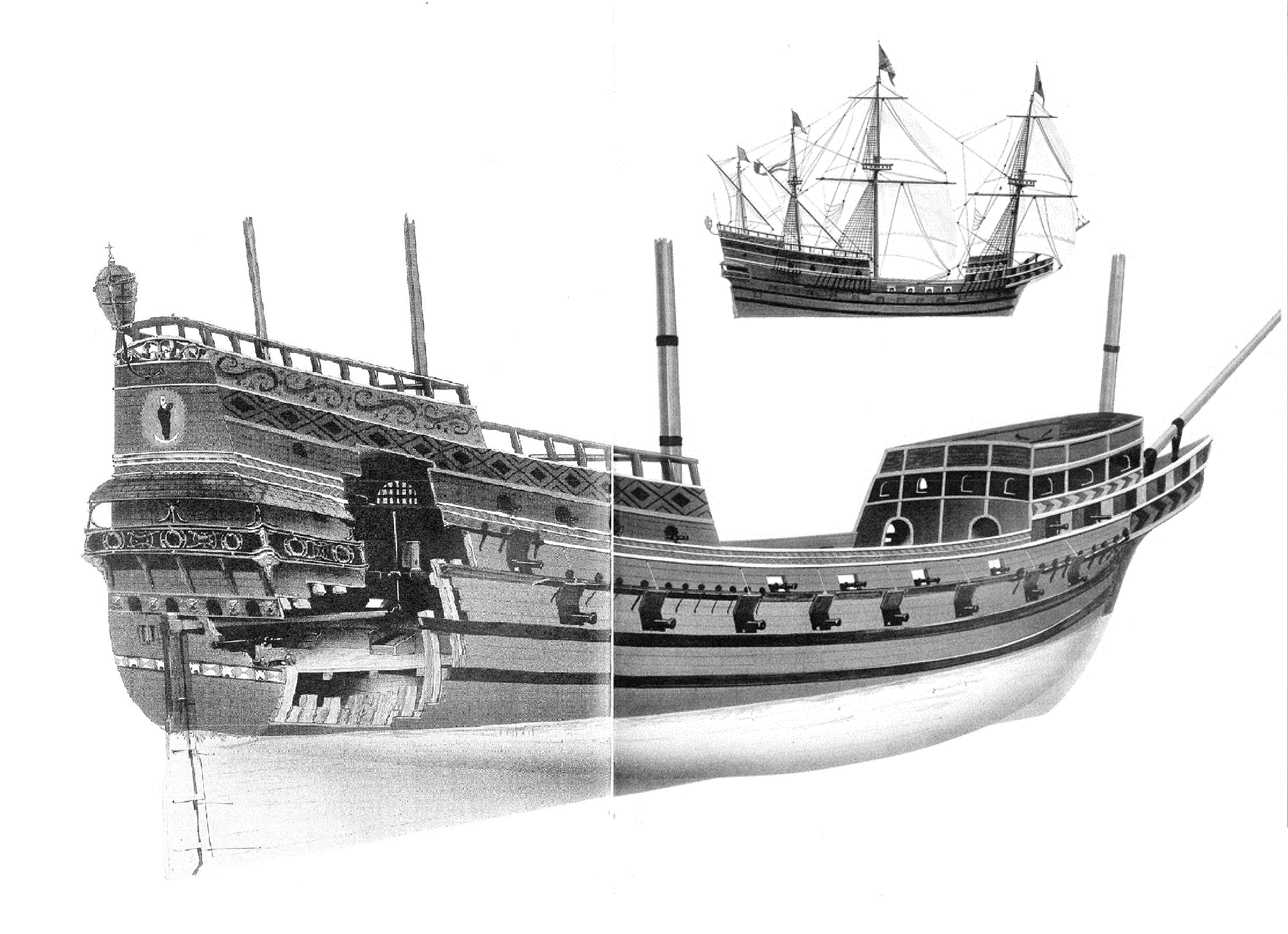

Вот Вова Галеон. И испанский и под начало XVII в можно переделать. Но не стоит.
С ув. Вячеслав.

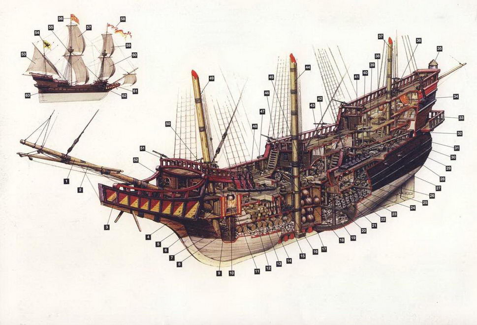

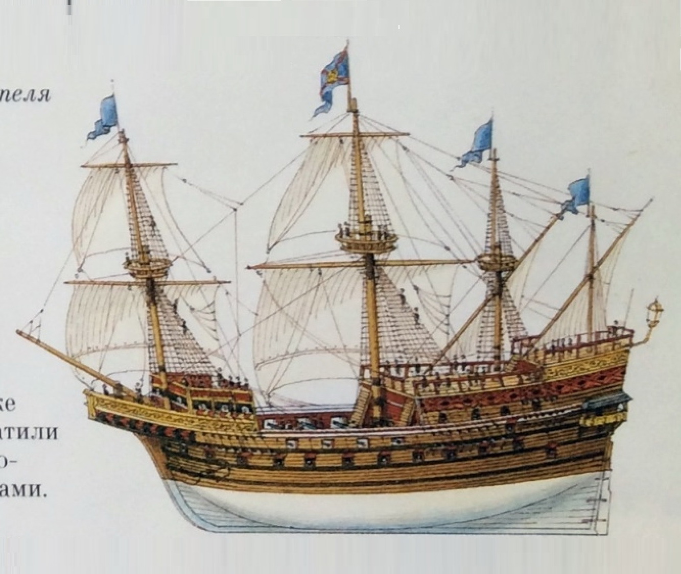

Re: Модели, которых не будет, или просто о любви к черчению
и вот
С ув. Вячеслав.

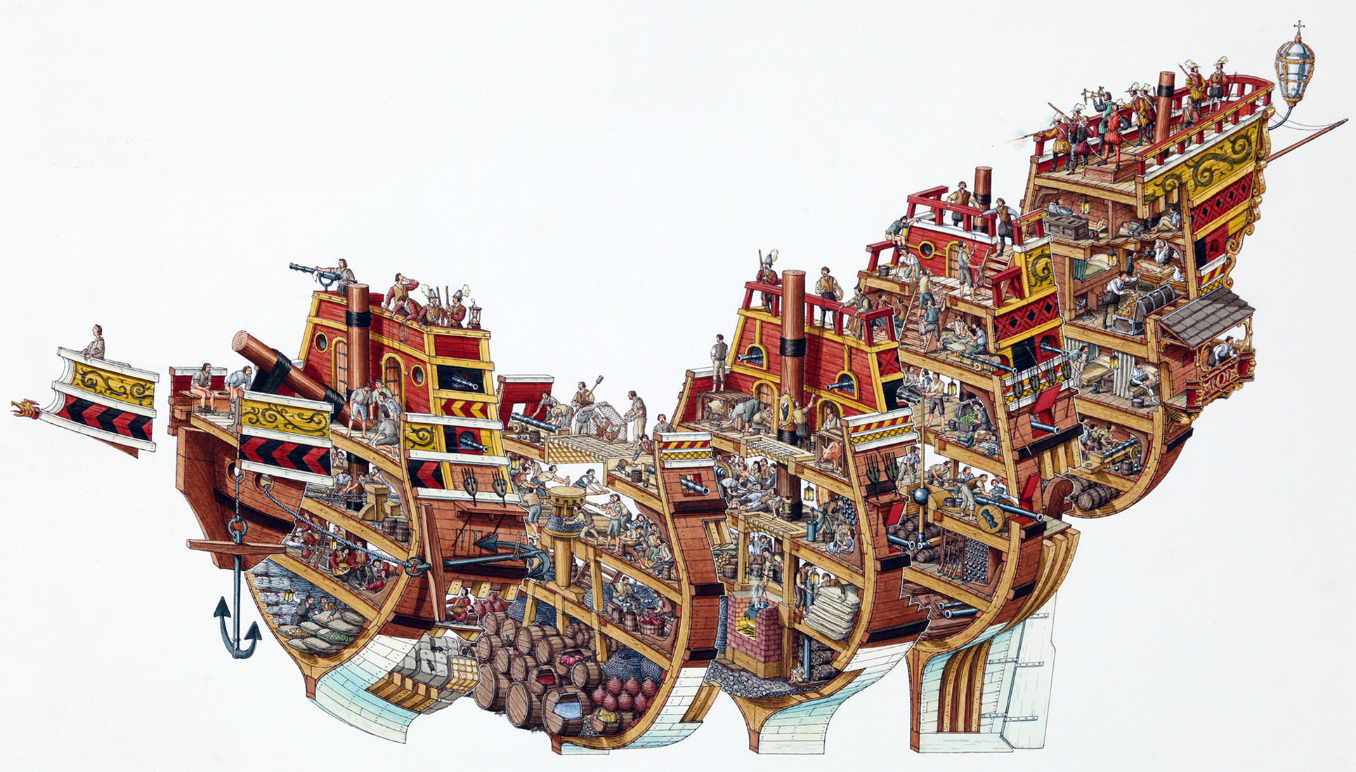

Славик, спасибо, - картинки, конечно, красивые... Я так понял, - это одно и тоже судно, только с разных ракурсов. Вот кстати, оно же, только в разрезах.
Кстати, никто не может подсказать, - кто автор этих иллюстраций и откуда они?
Но меня смущает низкий борт на открытом участке опредека... Мне кажется, у испанских галеонов он был высокий - с рост человека, а то и выше. Посмотрите чертежи галеона "Сантьяго-де-Компостела"; там ещё и щиты на фальшборт навешаны, чтобы укрыть команду судна...
А собственно это к чему вы, Славик? Как правильно "вычерчивать" галеоны? Так я и сам обращаюсь к подобным иллюстрациям. Образы -то собирательные, "фантазийные", моё субъективное восприятие. Я даю свою личную идею, - как можно сделать, - а уж дело каждого кто смотрит тему как этой идеей воспользоваться. Не нравится моё, - сделайте по-своему... Мне будет даже интересно посмотреть, чья идея "лучше"...

Тебе же был интересен испанский галеонВладимир-Самара писал(а):Славик, спасибо, - картинки конечно красивые... Я так понял это одно и тоже судно, только с разных ракурсов. Вот кстати, оно же, только в разрезах. Но меня смущает низкий борт на открытом участке опредека... Мне кажется у испанских галеонов он был высокий - с рост человека а то и выше. Посмотрите чертежи галеона "Сантьяго-де-Компостела"; там ещё и щиты на фальшборт навешаны, чтобы укрыть команду судна... А собственно это к чему вы, Славик? Как правильно "вычерчивать" галеоны? Так я и сам обращаюсь к подобным иллюстрациям. Образы -то собирательные, "фантазийные", моё субъективное восприятие. Я даю свою личную идею, - как можно сделать, - а уж дело каждого кто смотрит тему как этой идеей воспользоваться. Не нравится моё, - сделайте по-своему... Мне будет даже интересно посмотреть, чья идея "лучше"....
Фальшборт кстати высокий в рост человека.
С ув. Вячеслав.

Просто нужно увидеть, что не фальшборт низок, а кастли двухярусные+на корме полуют.
С ув. Вячеслав.

А, - тебе нужен также эскизный чертёж на мотив этой картинки?! Что ж, - можно попробовать по случаю. Заявку принимаю. Тем более легче будет делать, - ничего не надо придумывать. Изображения объёмные, с разных ракурсов. Есть даже масштаб изображения, поскольку имеются фигуры людей. Тем более, - даже даны сечения по миделю и нескольких плоскостях.
Сделать чертёж, - дело лишь техническое. Годится?
Ну да, - извиняюсь. Обман зрения из-за высоких надстроек в отношении высоты борта. Она действительно достаточная. И всё же - кто иллюстратор, автор рисунков? Не в курсе?

Да, Вова, ты меня правильно понял.Владимир-Самара писал(а):А, - тебе нужен также эскизный чертёж на мотив этой картинки?! Что ж, - можно попробовать по случаю Заявку принимаю. тем более легче будет делать - ничего не надо придумывать. Изображения объёмные, с разных ракурсов. так что заявку принимаю. Годится? Ну да, - извиняюсь. Обман зрения из-за высоких надстроек в отношении высоты борта. Она действительно достаточная.
Рисовальщики не учли подьем верхней палубы под кастлями - от того они кажуться еще выше.
А галеон красивый и много интерестных моментов.
С ув. Вячеслав.
