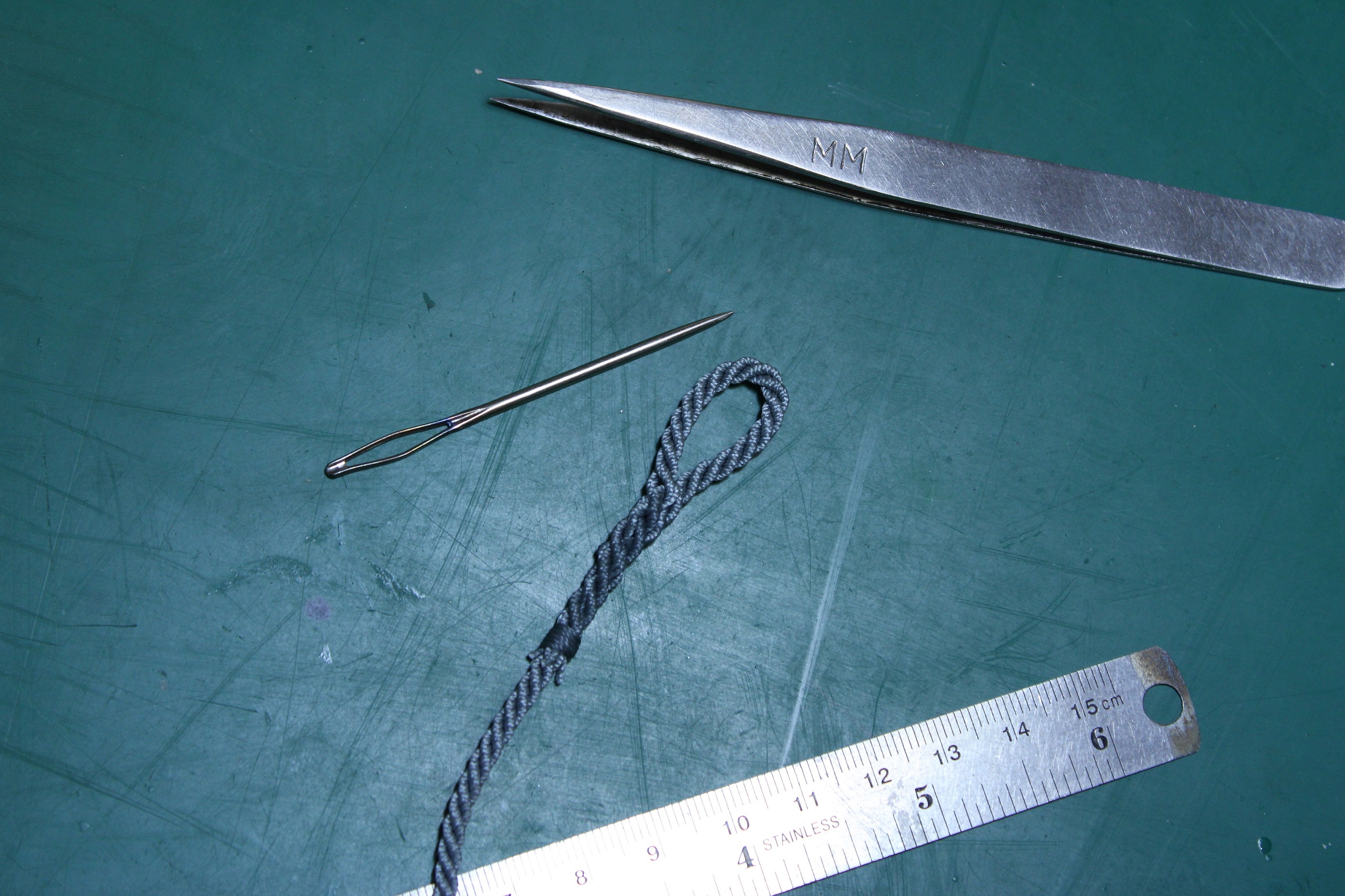

Вот!
Вот Это правильно!!!
надо б побороть свою лень и попробовать тоже такой вариант ... по настоящему!
Андрей, А сколько по времени ушло на этот сплесень ?

Трос огромный... Минимум 3 мм! Это кадр из будущего кина...

День добрый.
Отличный результат.

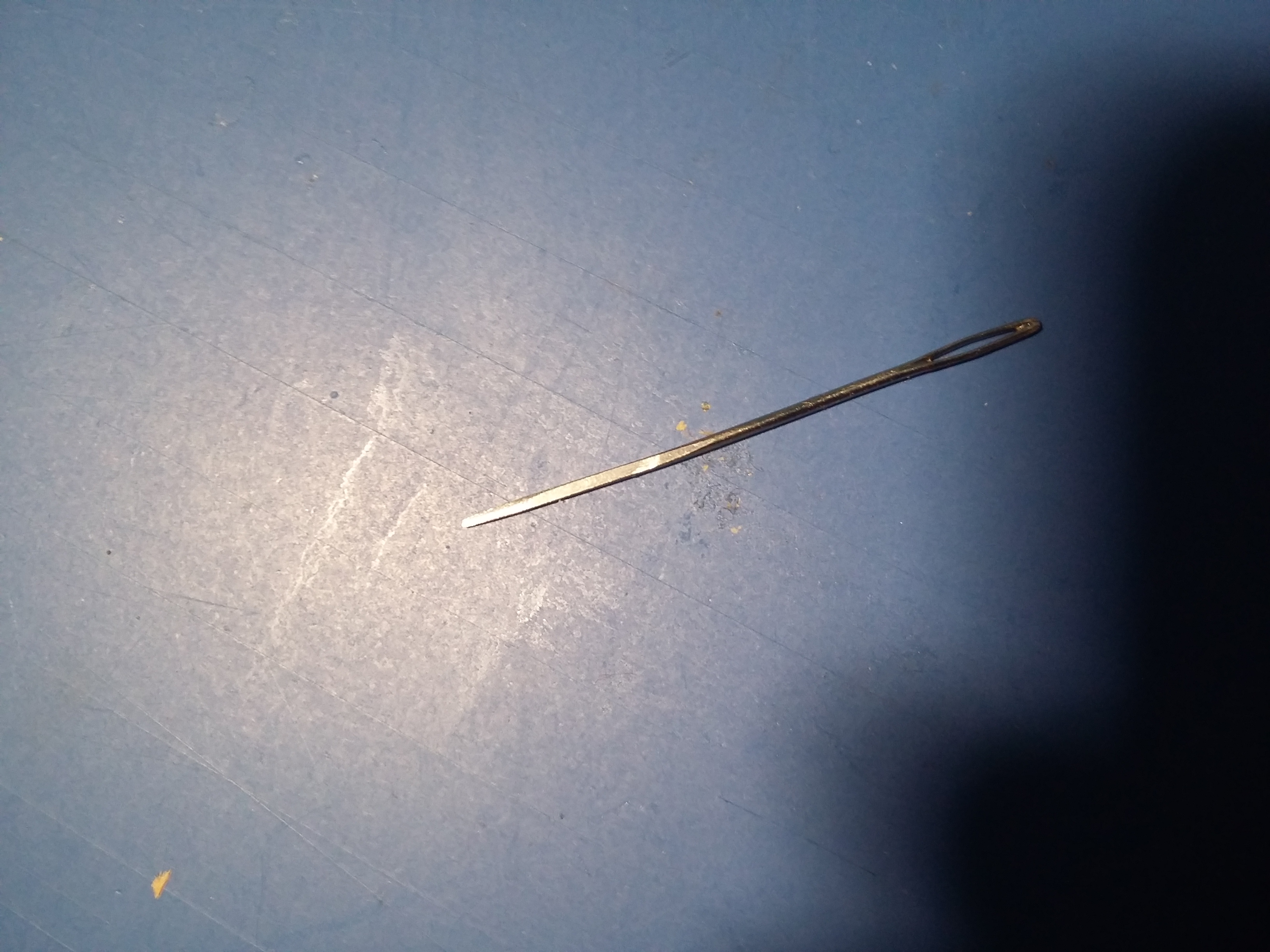

По сплесням в свое время Олег Серегин подсказал один секрет с иглой.
Игла затачивается в виде лопаточки. (кончик закругляется сама игла делается более плоской) Заточенная таким образом игла не прокалывает пряди, а раздвигает их. Такой иглой можно сделать сплесень на канате 0,3мм (правда удалось сделать не более полутора "пробивок")
Отличный результат.

В видео есть на 4-ре огона 23 минуты (чуть больше) с учетом съемки и необходимости вязать по месту результат очень даже неплох.kirill4.66 писал(а):Андрей привет,
пардон за назойливость,![]()
а сколько у тебя приблизительно времени ушло на то ,что бы сделать этот сплесень (огона) , что ты выше постил ?
После того как процесс начинает идти так что не задумываешься куда надо пробивать следующую прядь 5-10 минут уходит примерно.
Да с нити обязательно нужно снять напряжения от скрутки (в случае полиэстера, с хлопком не знаю) окунуть в кипяток или прогладить (можно и то и другое) Нить перестанет так активно расплетаться.

ГОЛОС БУРУНДУКА(шепотом):kirill4.66 писал(а):...сколько у тебя приблизительно времени ушло на то ,что бы сделать этот сплесень (огона)
-Трос навили огромного диаметра. Чтоб Зритель глаза не ломал. С прорежением прядей ушло 9 минут и 8 секунд...
Только это... Режиссеру не говори , Кирилл! Орехов лишит...
Там на огон я делал по 2-е пробивки. 3-и пробивки на канате 0.6 без прорежения выглядят громоздко.Павел Крук писал(а):В видео есть на 4-ре огона 23 минуты (чуть больше) с учетом съемки и необходимости вязать по месту...
kirill4.66
- Сообщения: 3188
- Благодарил (а): 707 раз
- Поблагодарили: 234 раза
Re: LE FLEURON 1729. 1/48
мда... смотрится конечно красиво! и правильно!... но врядли стоит с таким натуральным способом сплеснения связываться в 100 ке... мне во всяком случае точно
