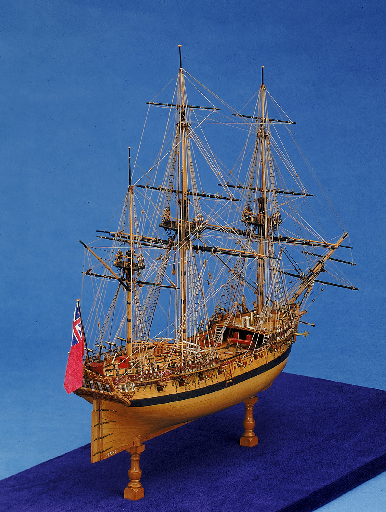

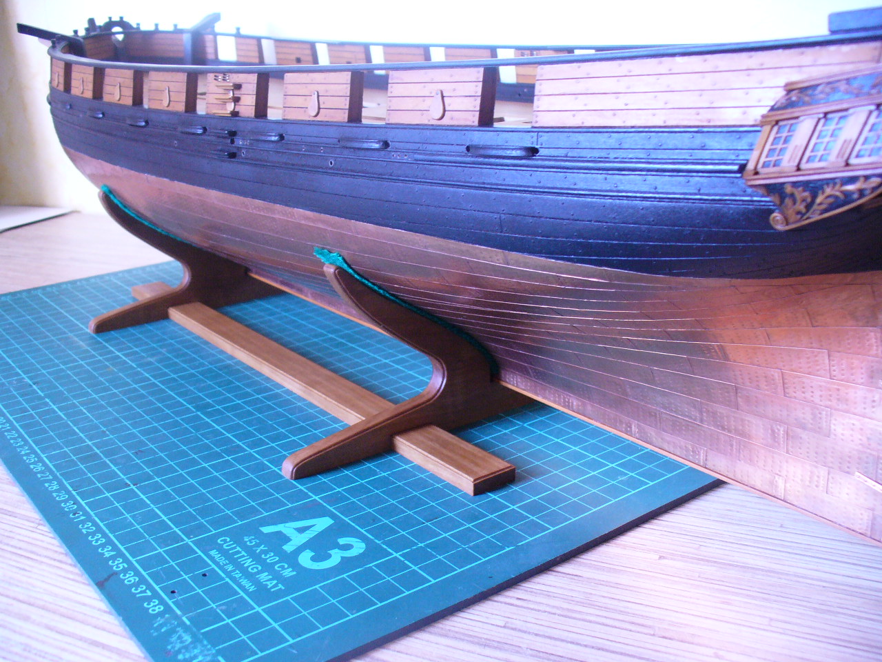

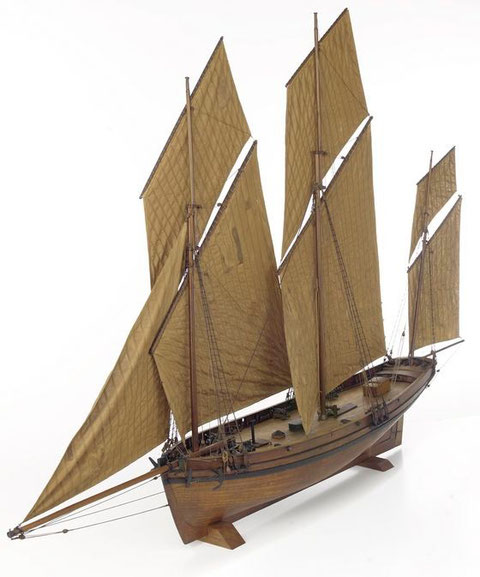

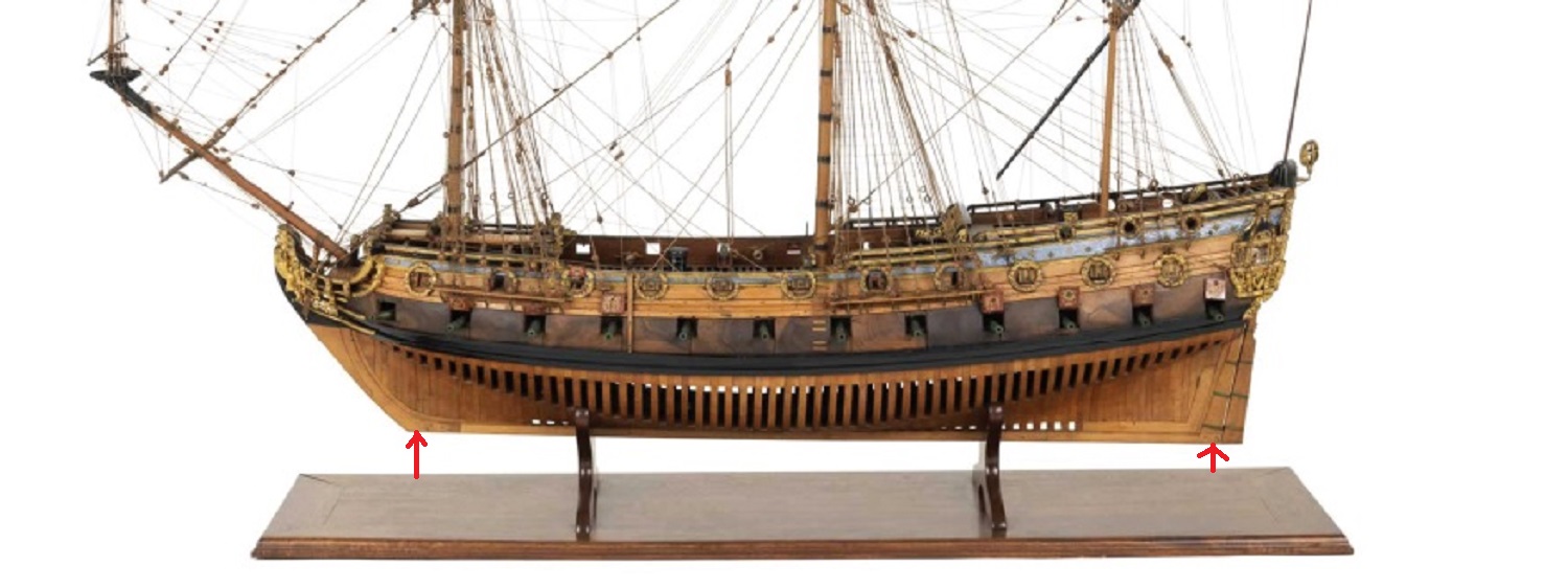

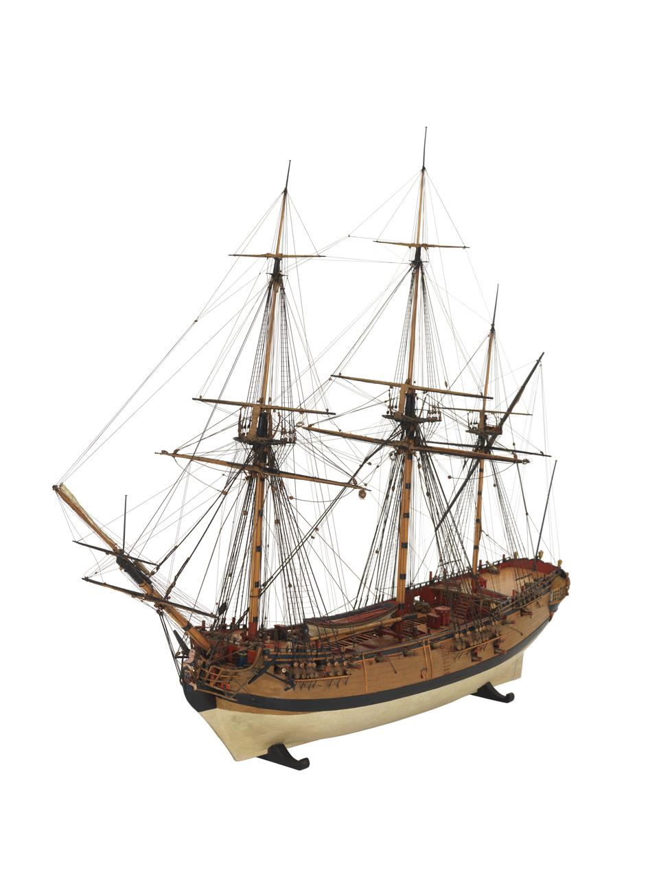

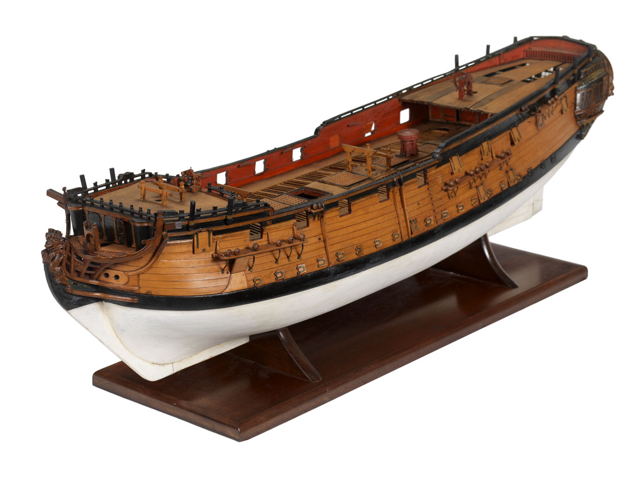

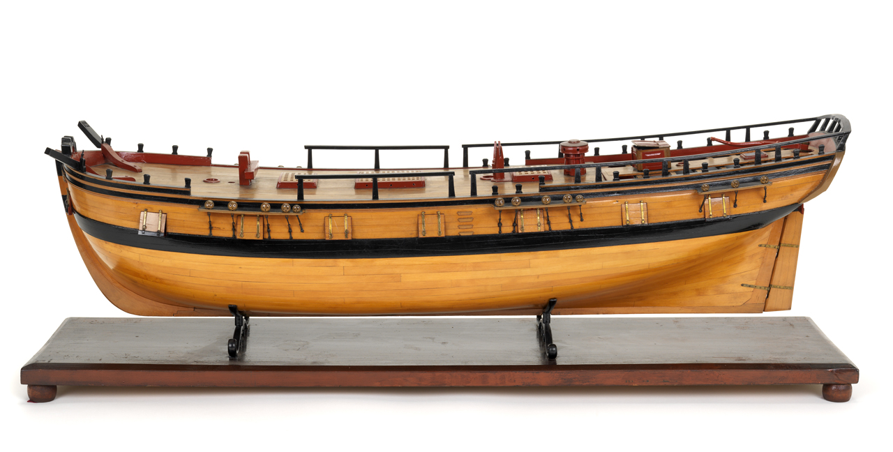

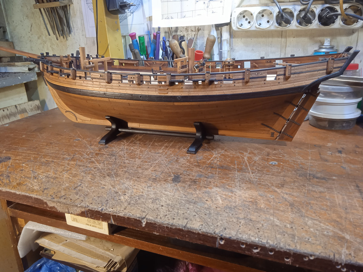

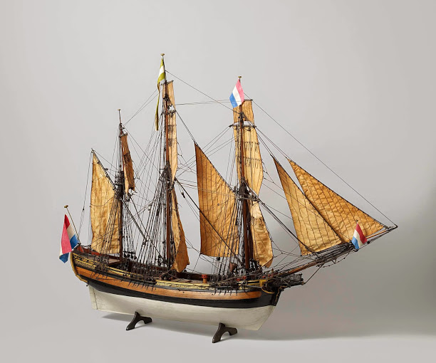

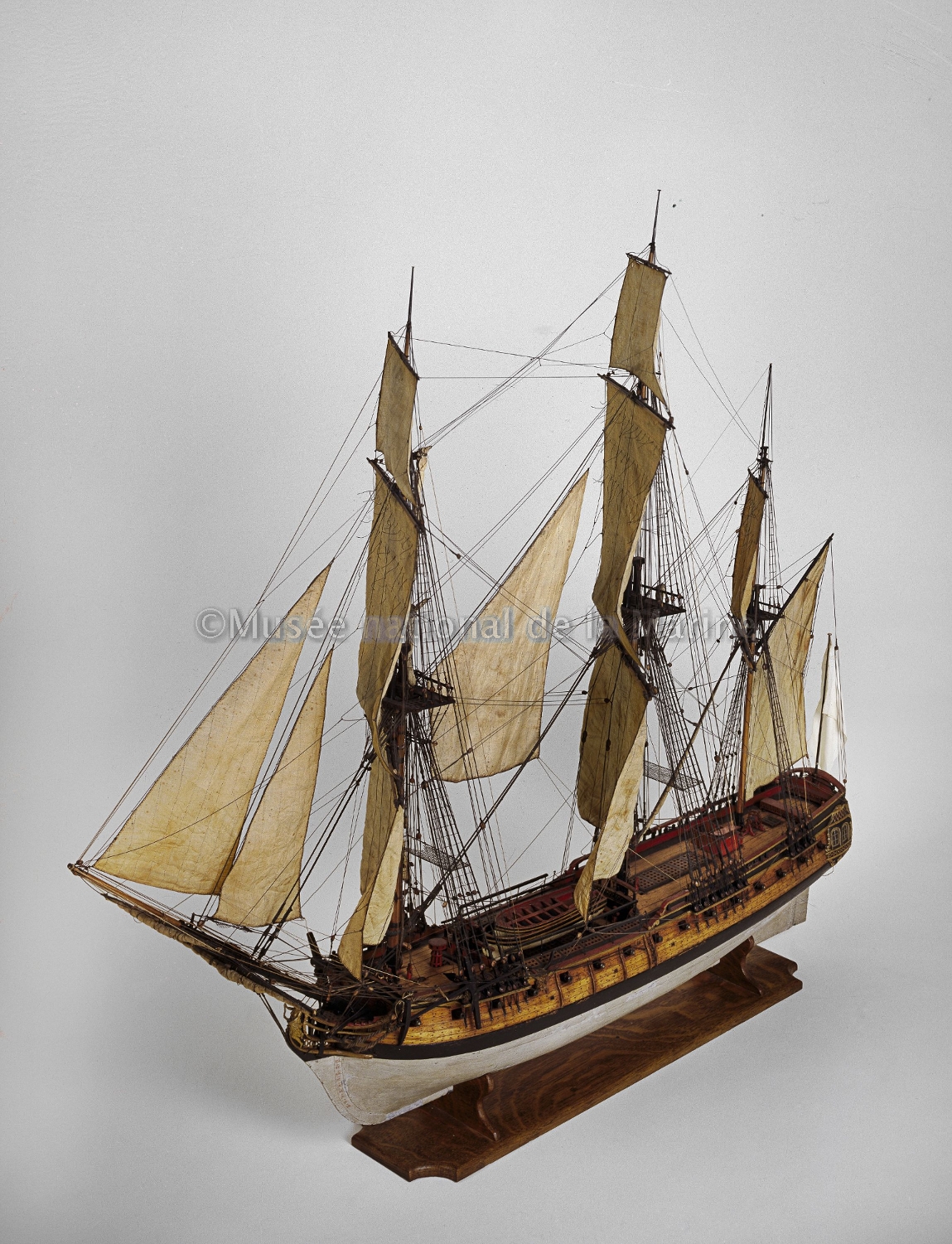

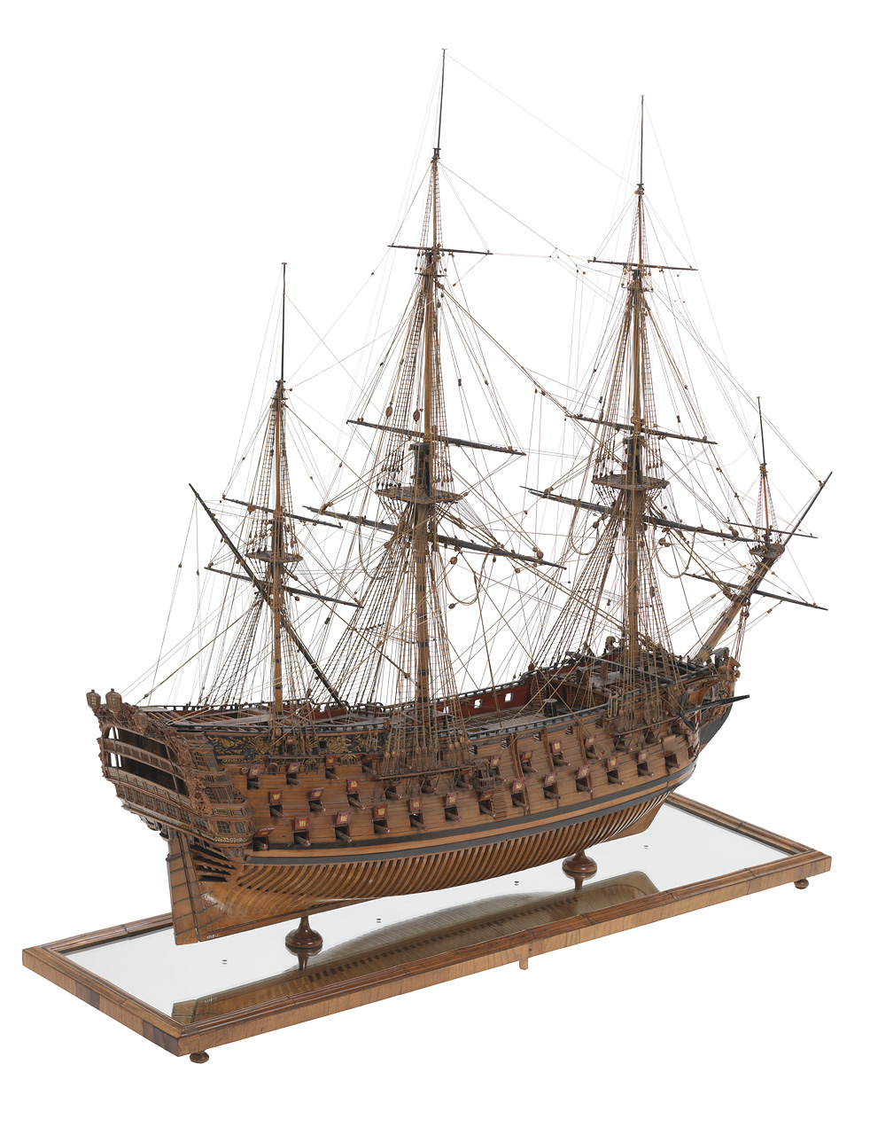

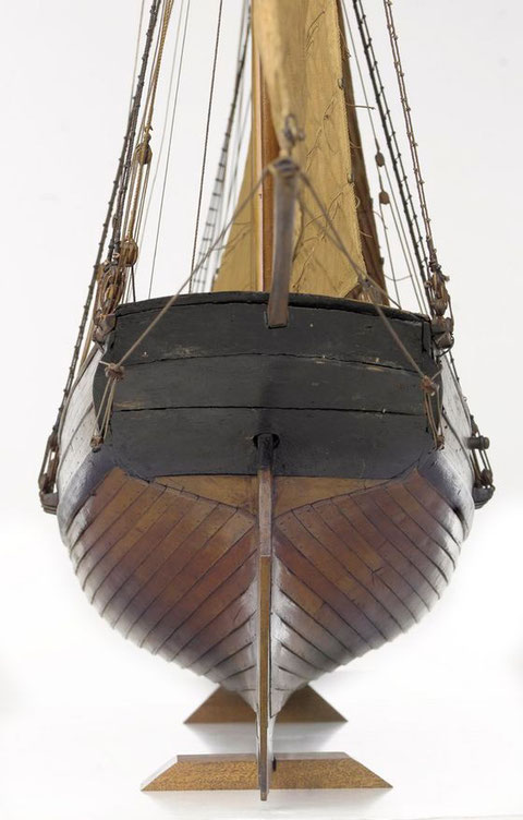

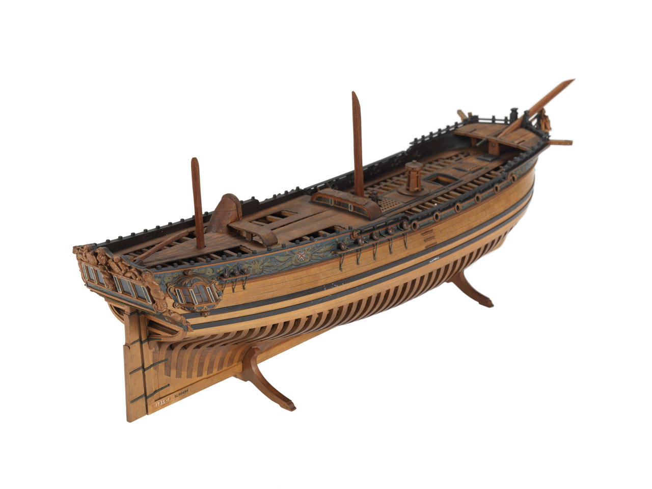

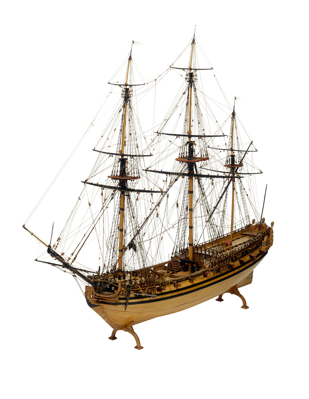

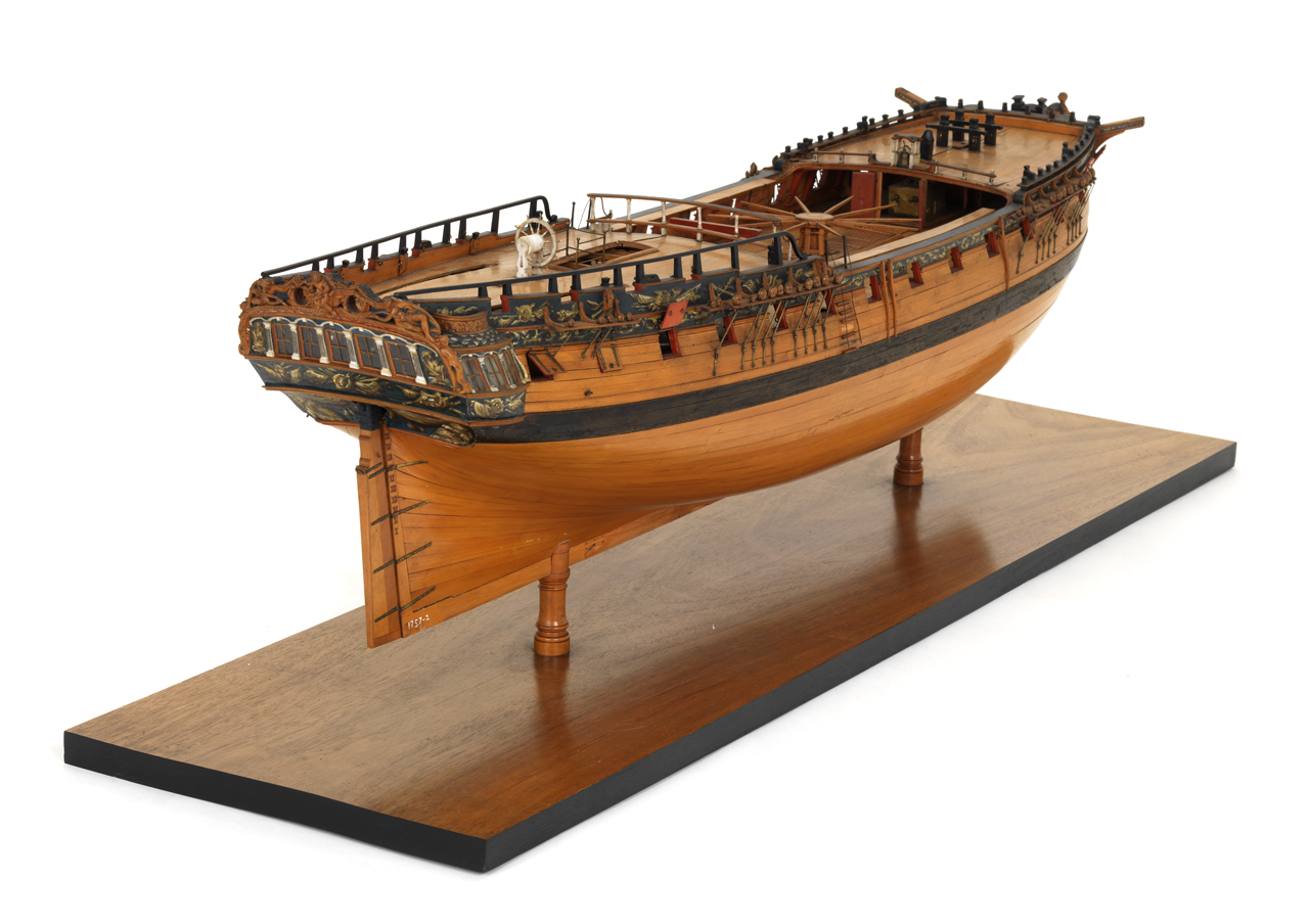

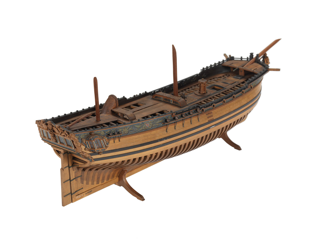

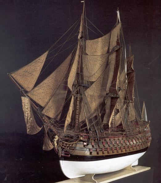

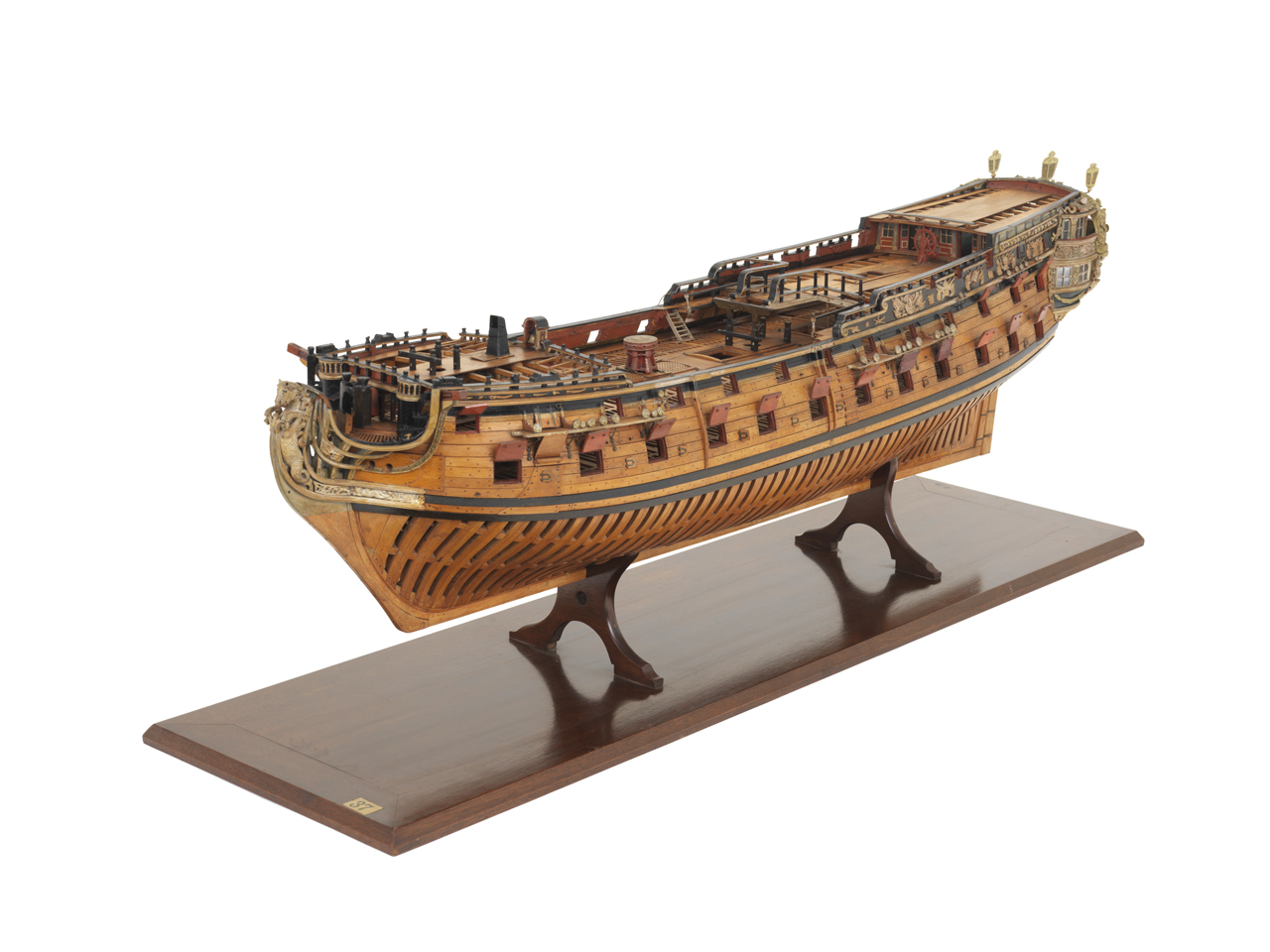

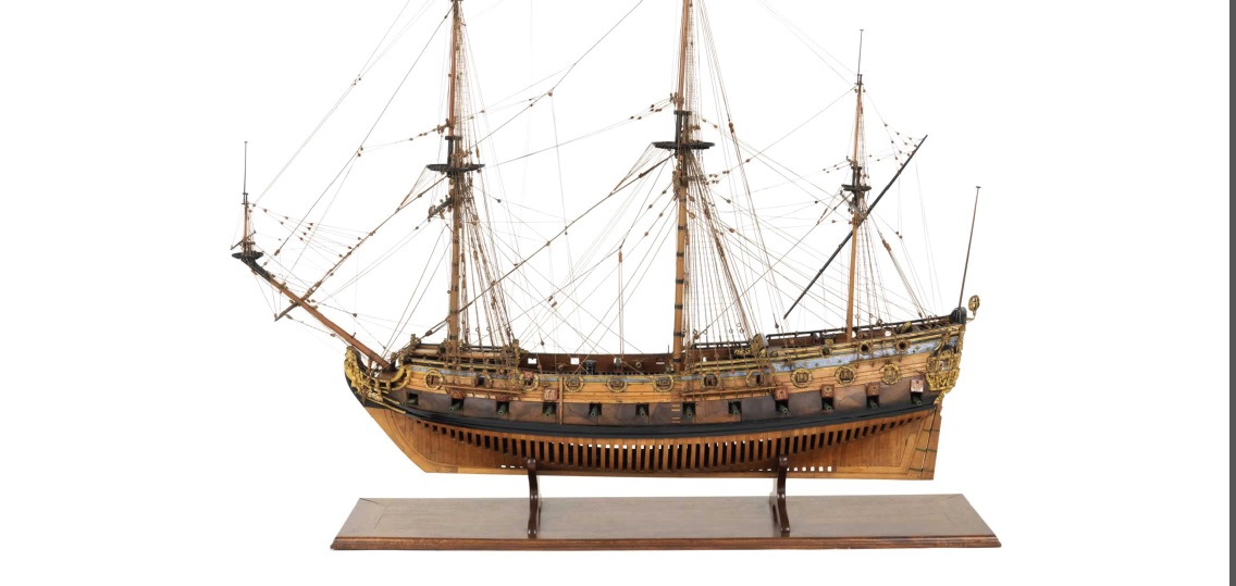

Анатолий, разреши тоже высказать своё мнение: сразу бросились в глаза "тапки" у ножек подставки. Подставка должна быть максимально аскетичной, излишняя деталировка оттягивает на себя внимание и в целом отягощает восприятие модели (а прототип выглядит весьма легки и изящным). Излишние детали ("тапки") выглядят инородно (моё личное впечатление, ес-сно).
Может, такая тяжеловесная подставка и была бы к месту для грузных "лаптей" а-ля "Соверин оф ..." или "Ройял Принс", "Осиян" и тп, (см фото), а вот для Вашей воздушной "ласточки", думаю, уместна просто плита и две "колонны", удерживающие киль, без боковых "рогов". Так же классические "держатели киля" поднимут модель над поверхностью, сделав восприятие ещё лучше, ведь чем ниже модель от стола, тем она "галошистей", и, наоборот, чем выше - тем воздушней.
На фото: минимализм подставок на оригинальных моделях 18 века. Есть и с рогами, есть и просто колонны, есть вообще без плиты. Обрати так же внимание, что модели показываются по принципу параллельности стола и ватерлинии - а не килю, потому что почти всегда присутствует заложенный в конструкцию корабля дифферент, и у прототипа твоей модели он заметен. Если выровнять модель по килю, восприятие модели исказится, ведь на море прототип выглядел иначе, по-другому "сидел" на воде.

Привет, Игорь.
Любое мнение ценно, к тому же я пока не определился с типом и общим дизайном подставки. Эта пока для того, что бы уже можно было где-то показывать модель на этой стадии готовности. Скорее всего, когда закончу модель, то подставка изменится, возможно и с учетом твоего мнения))

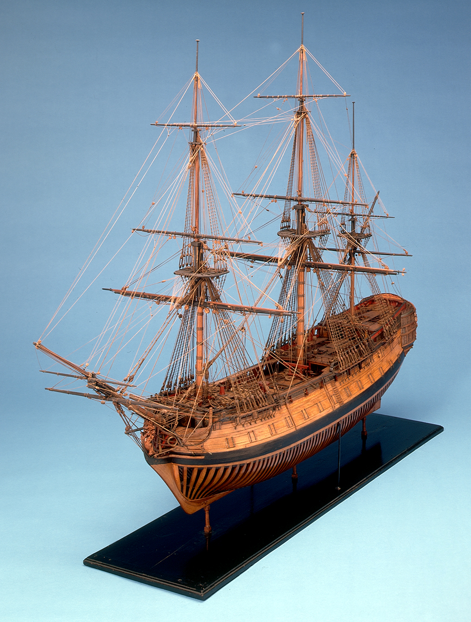

А вот из современного

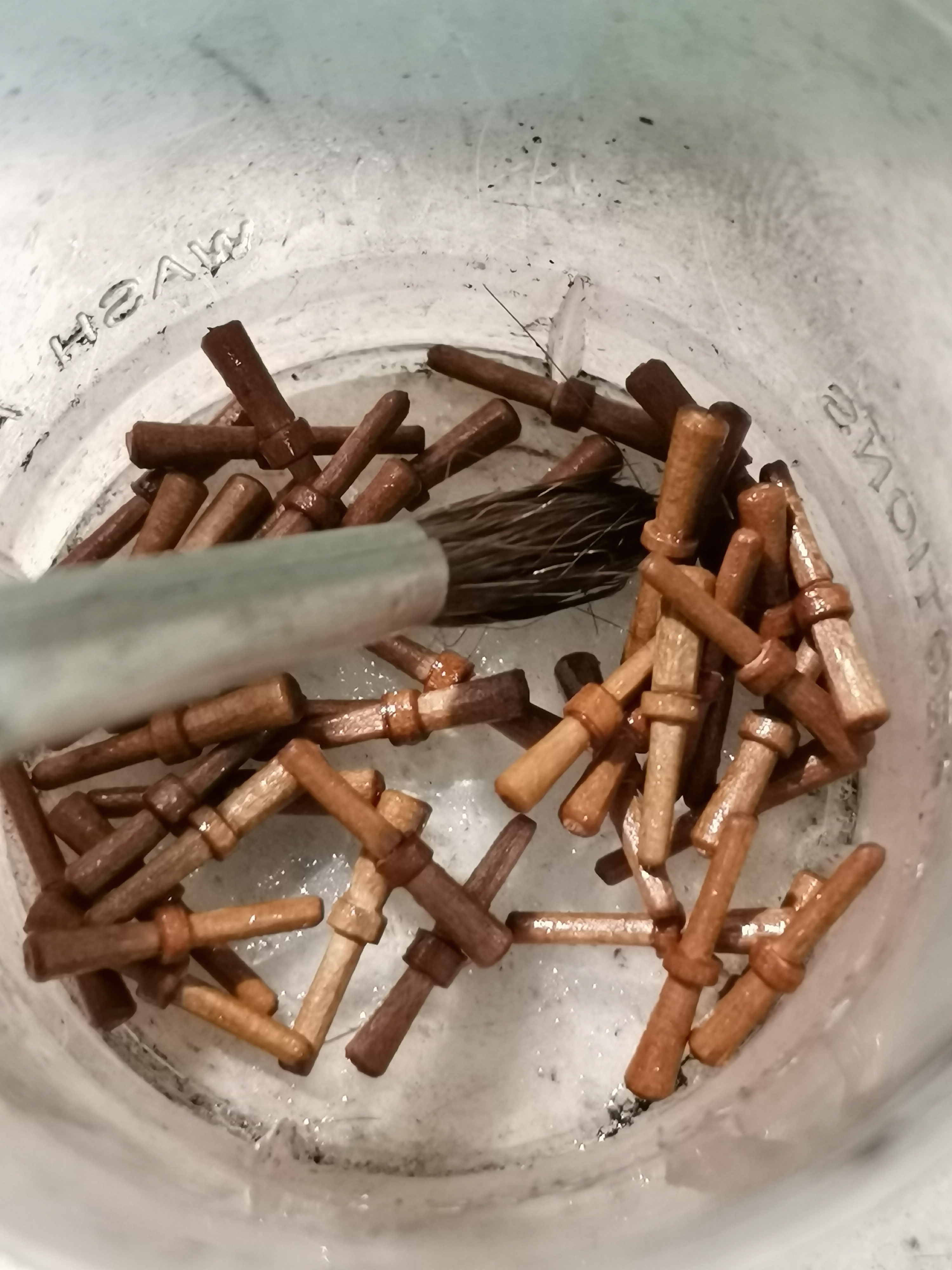

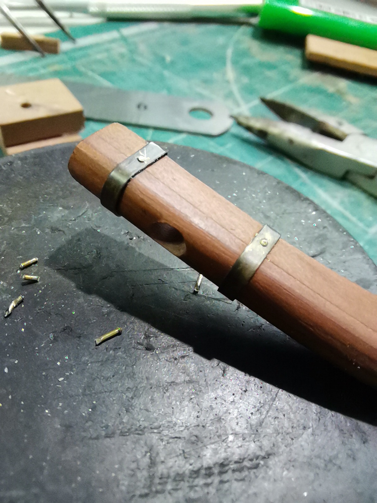

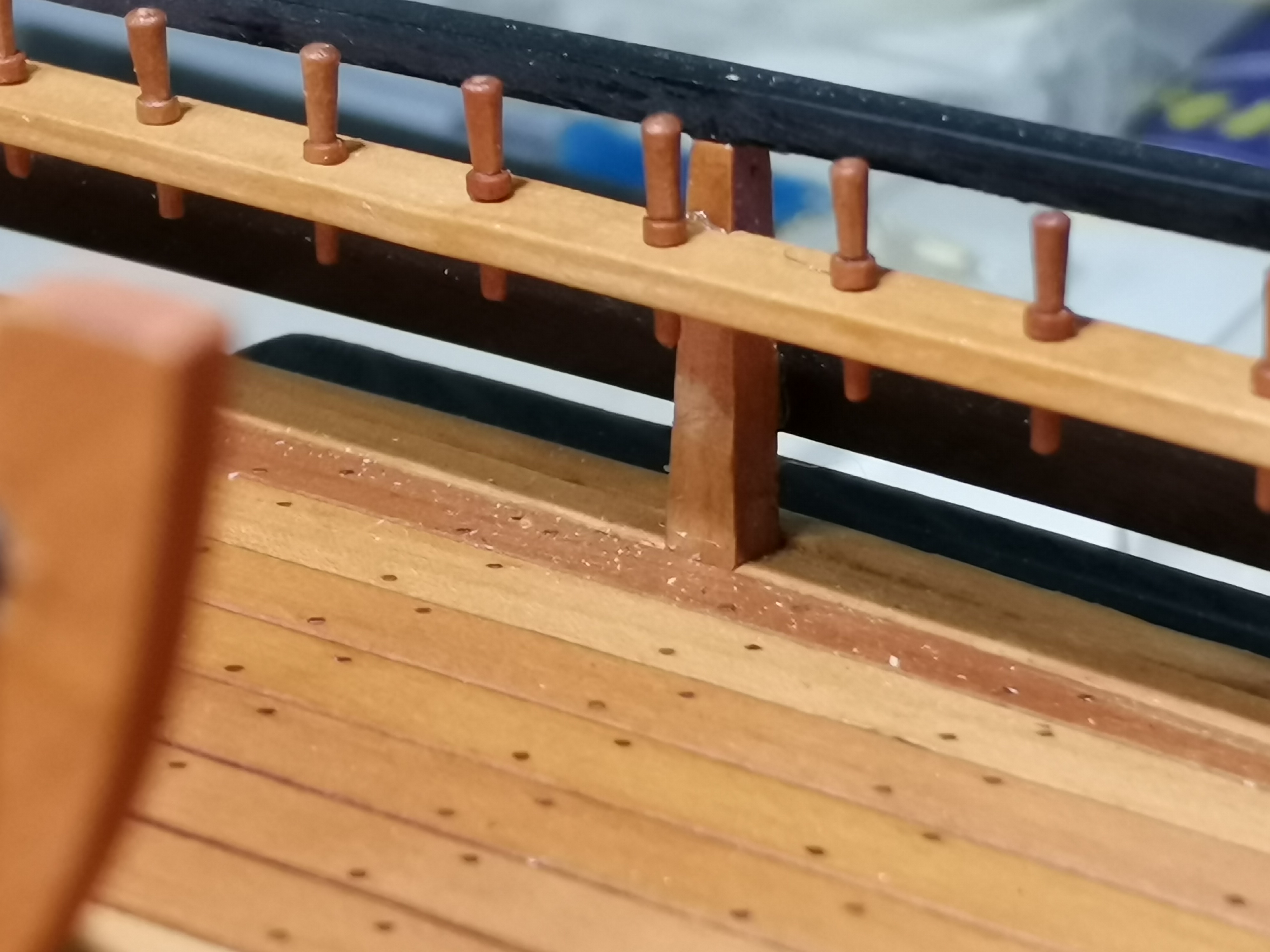

До делал кофель нагели.. Практически соответствуют чертёжу по размерам.

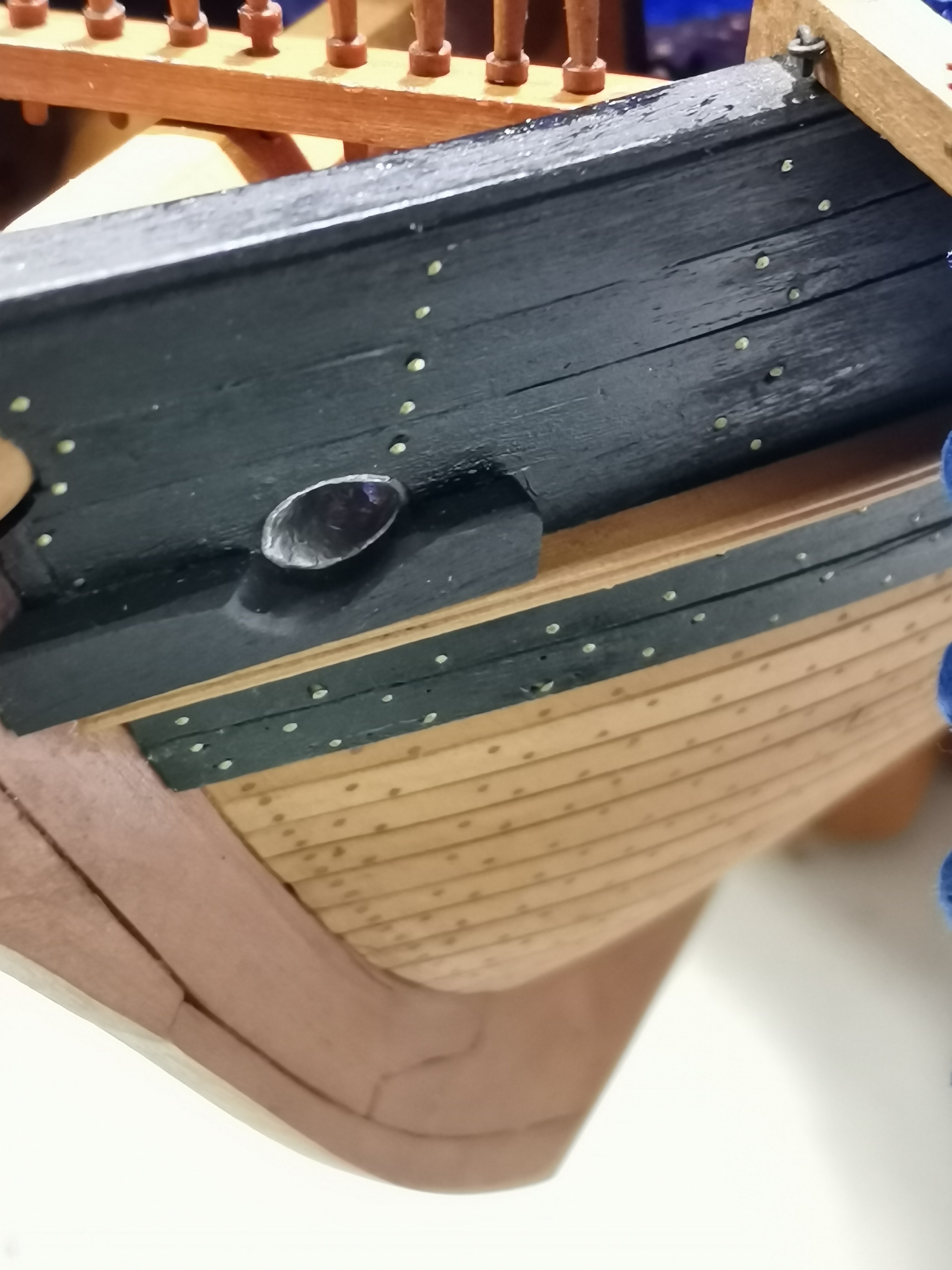

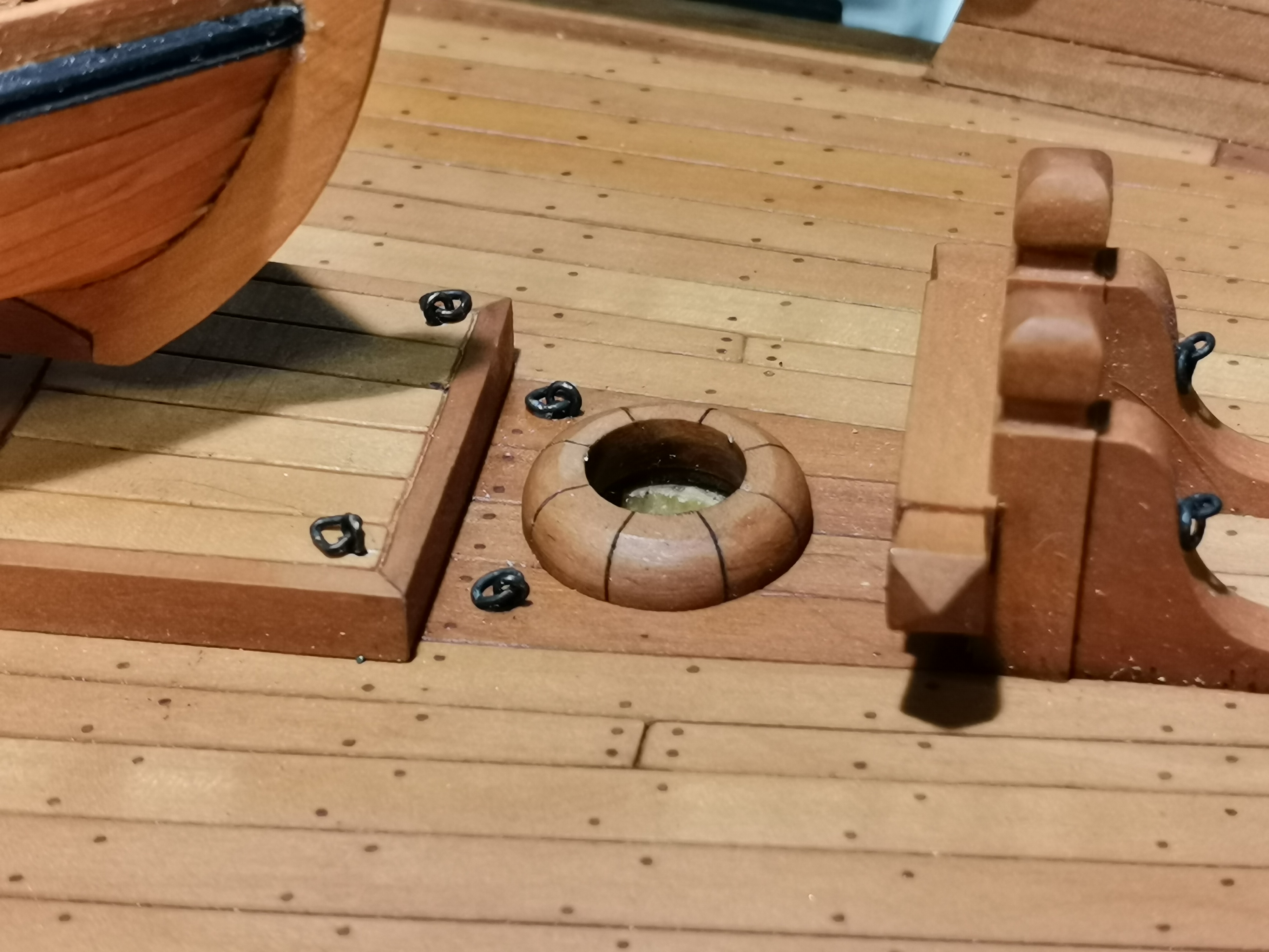

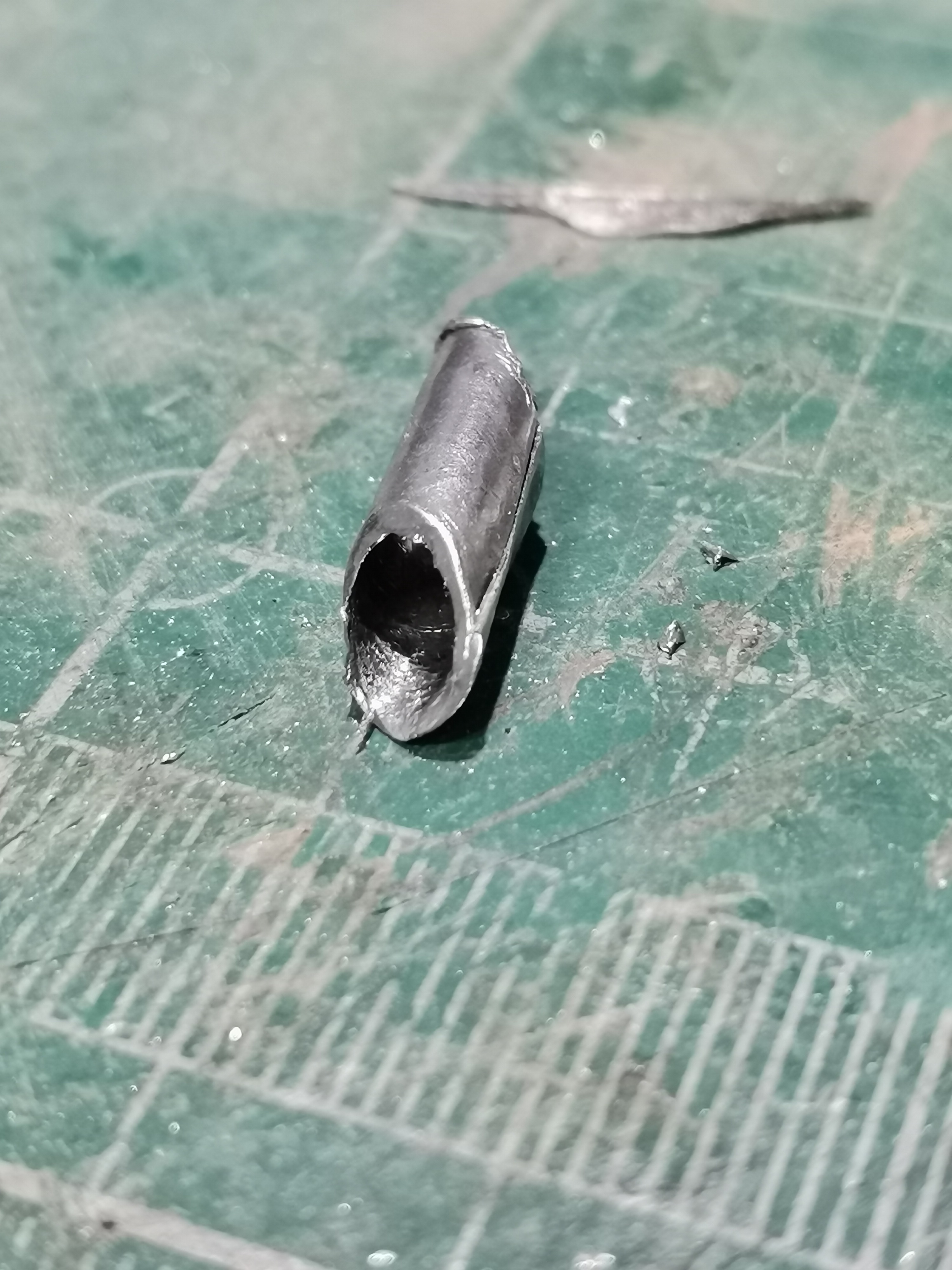

Клюзы оформил трубкой из припоя. Расковал припой в пластинку, навернул на сверло подходящего диаметра и подогнал под отверстие.

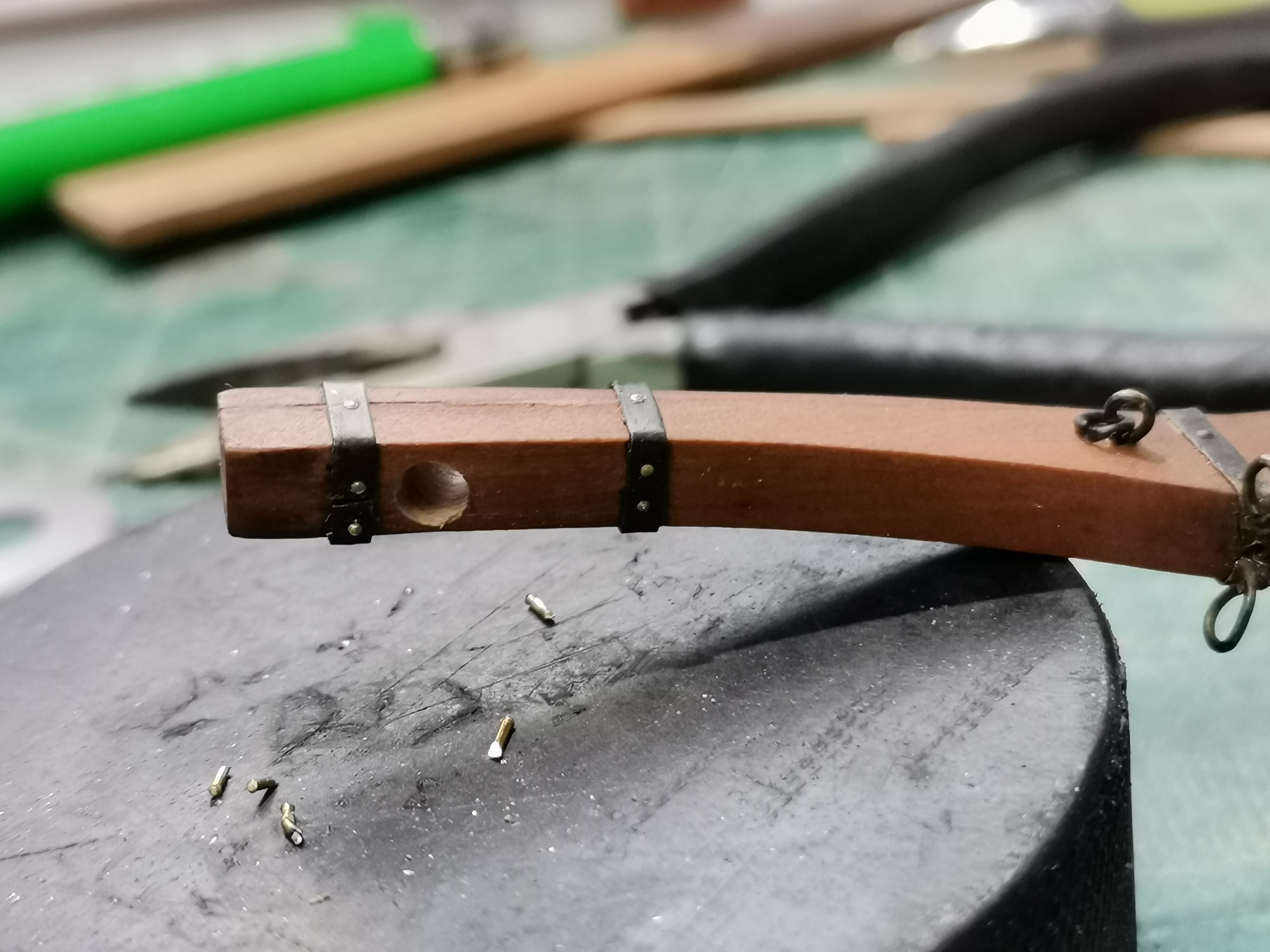

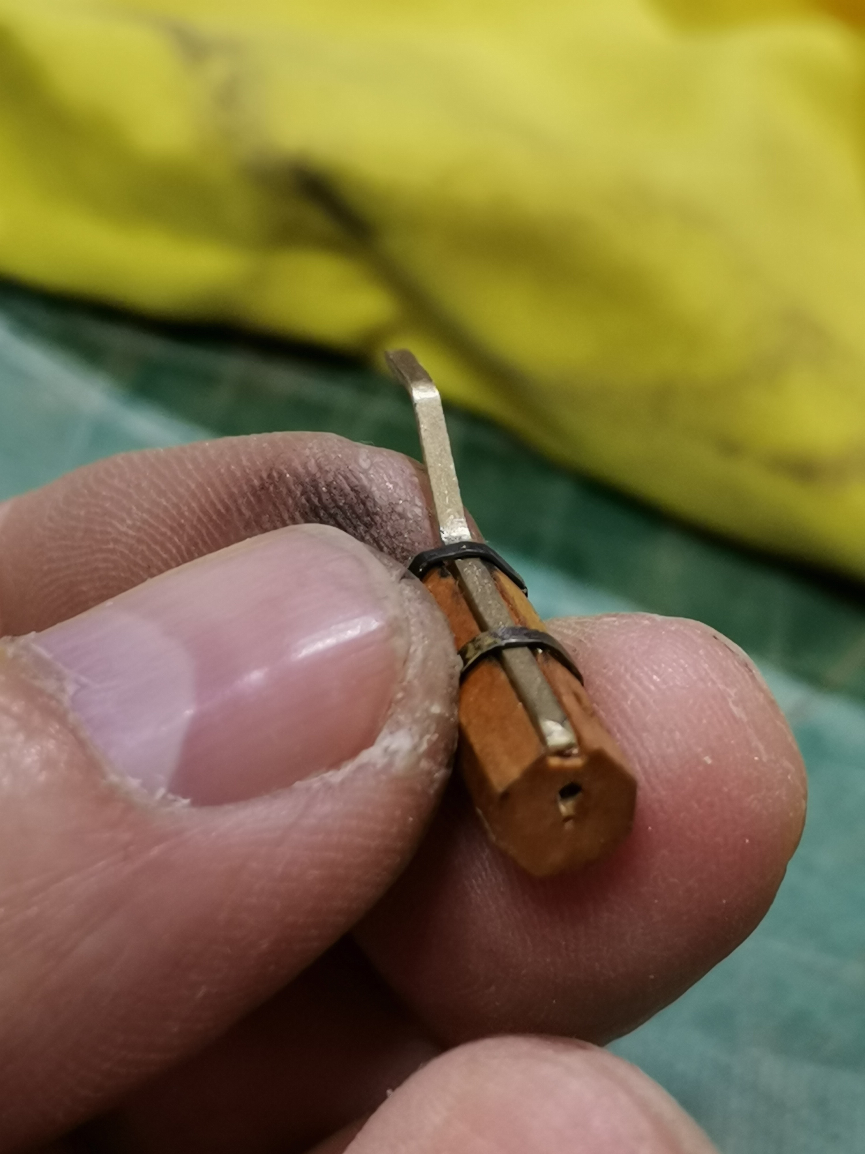

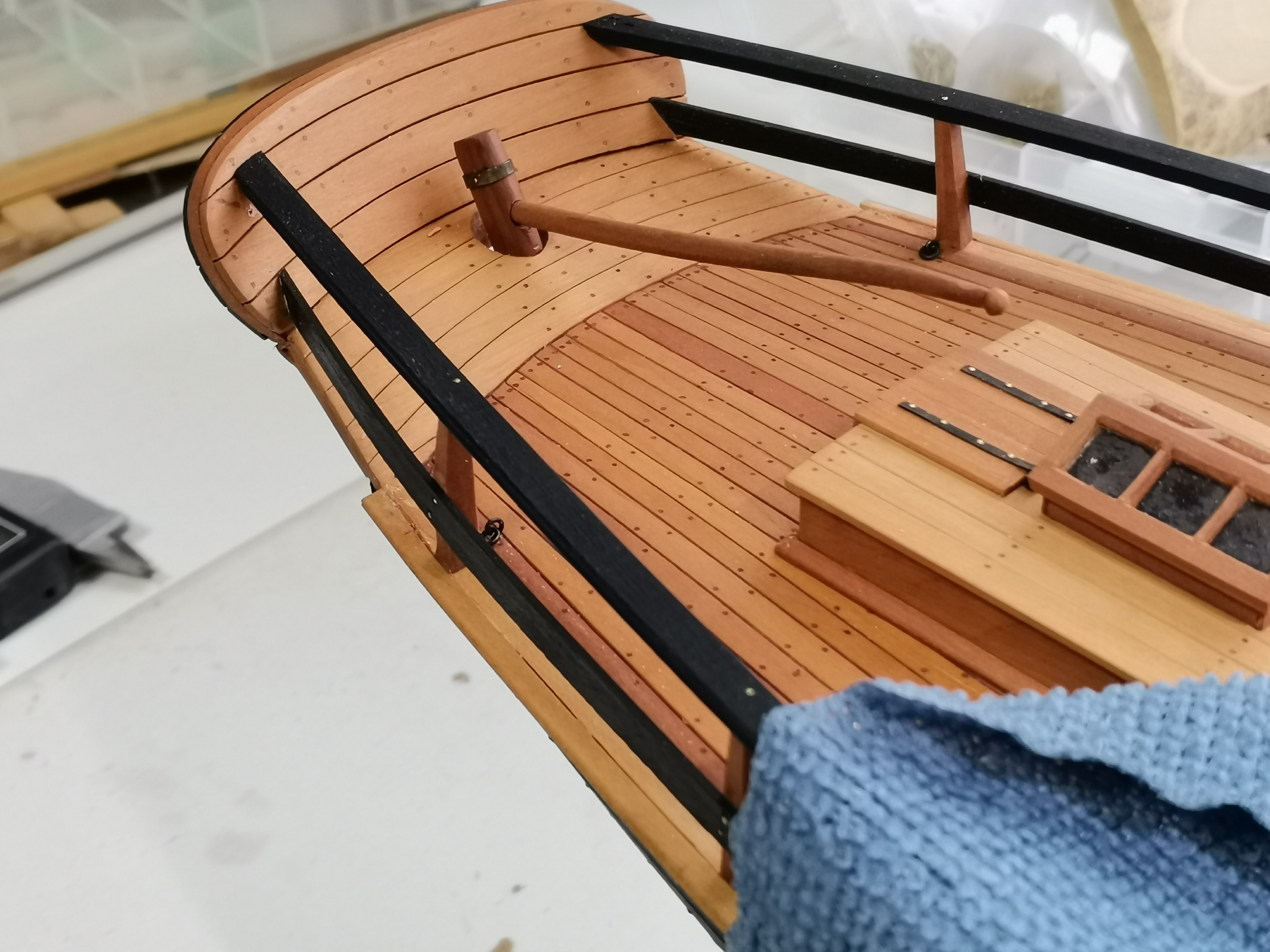

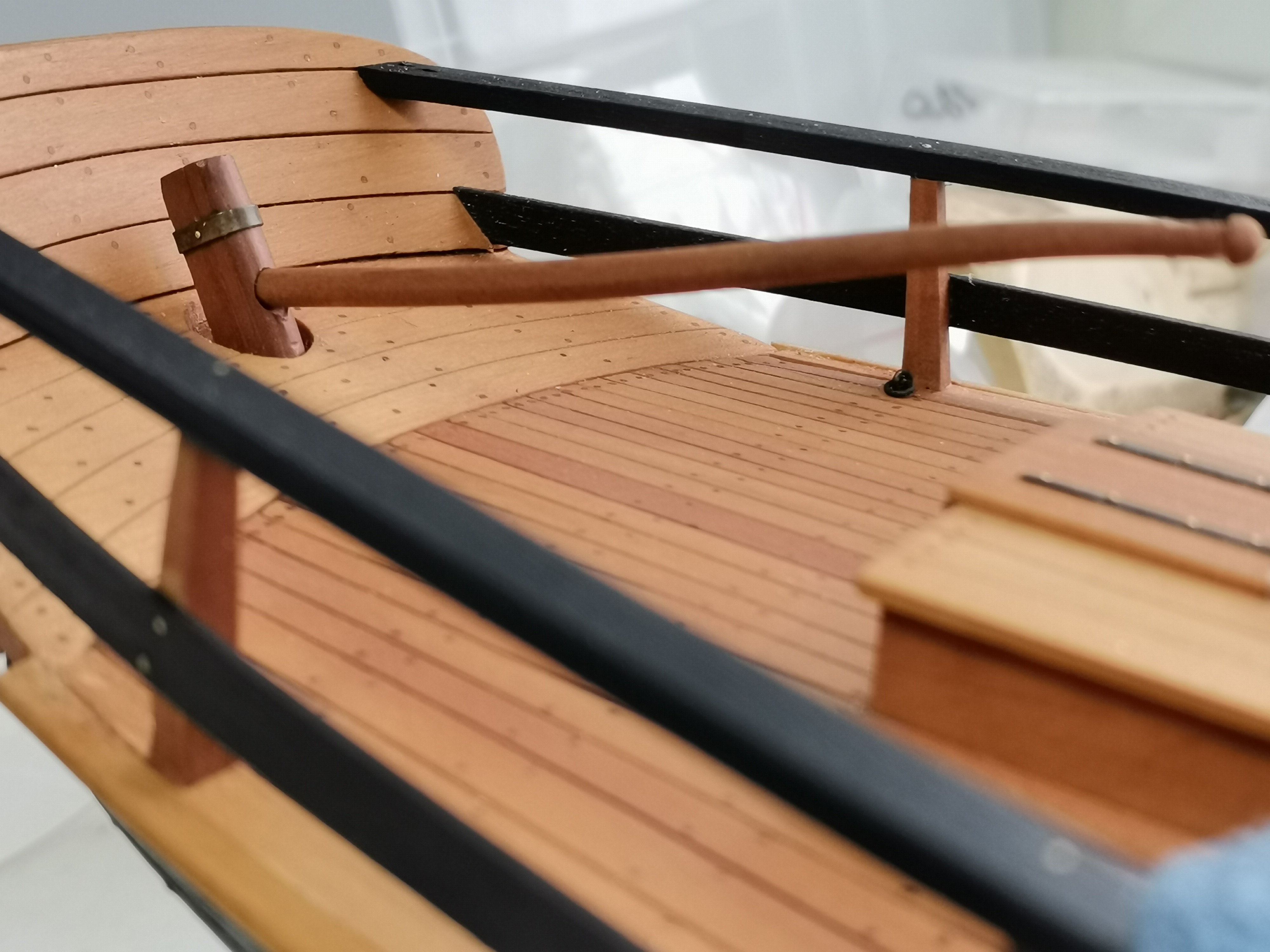

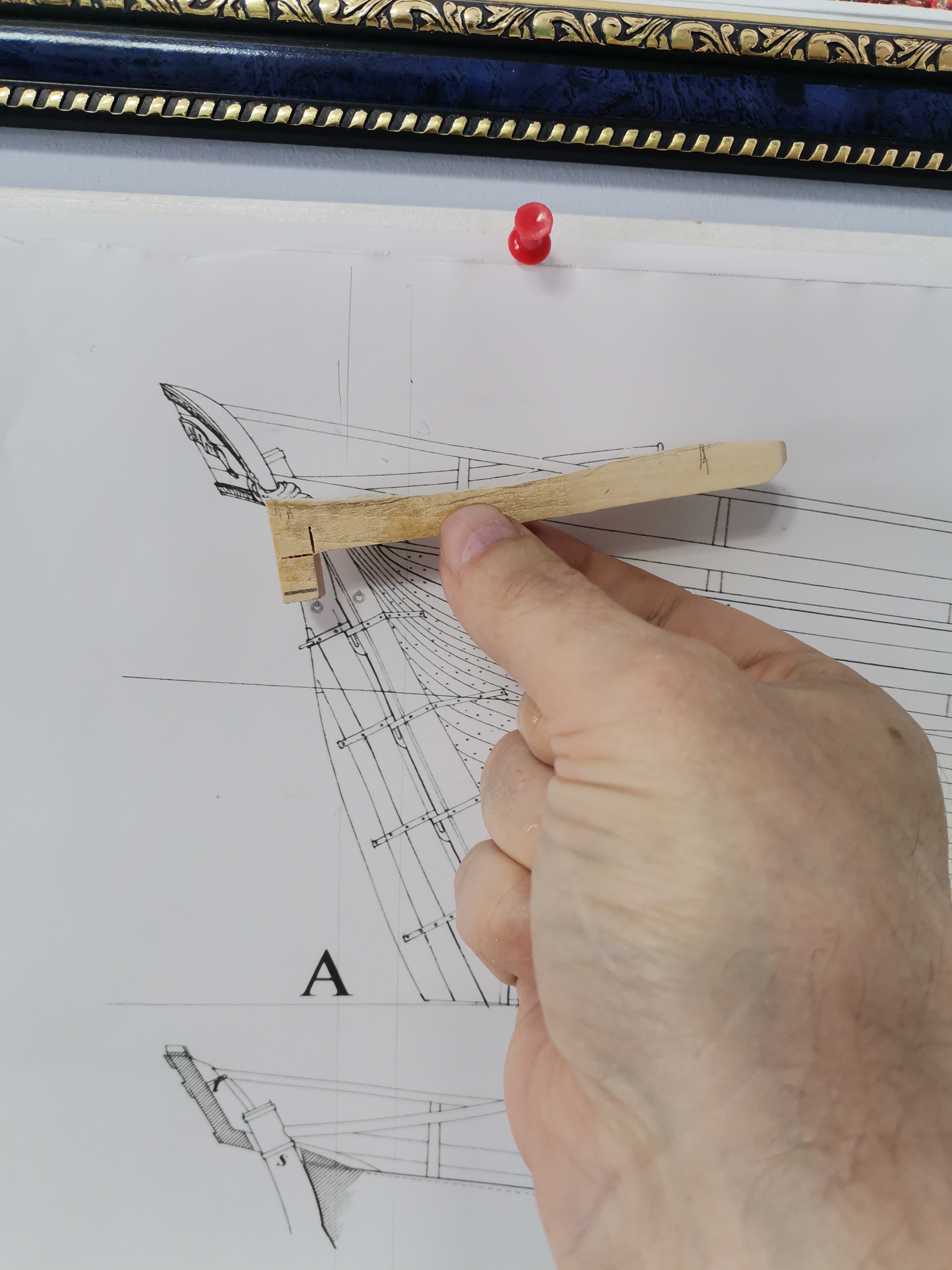

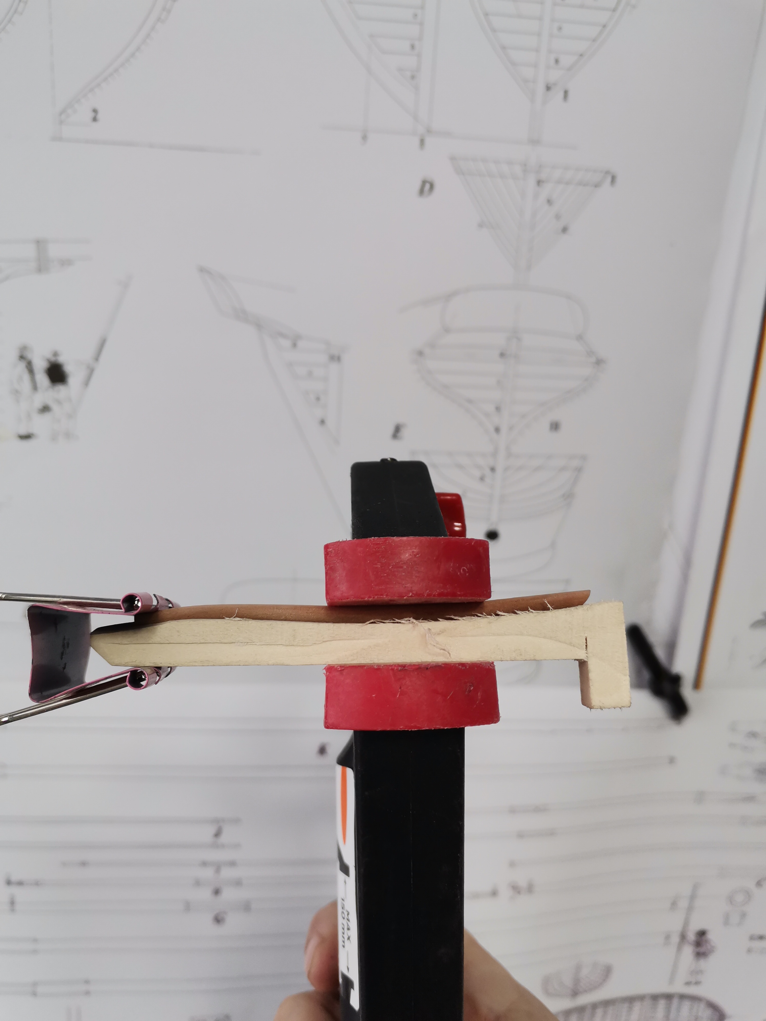

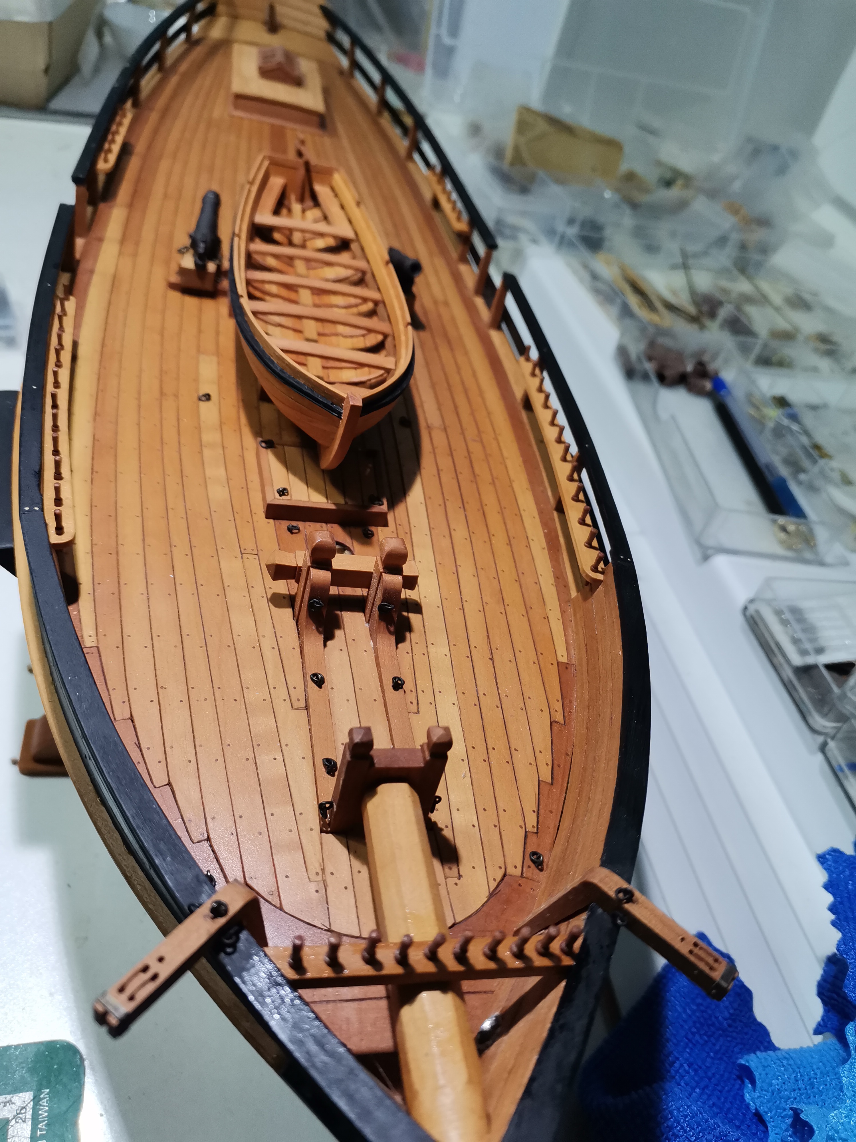

Палка-управлялка. В простонародии румпель. Сделал кривой как на чертеже, но чот немного распрямился. Клеить намертво не стал. Может заменить придется

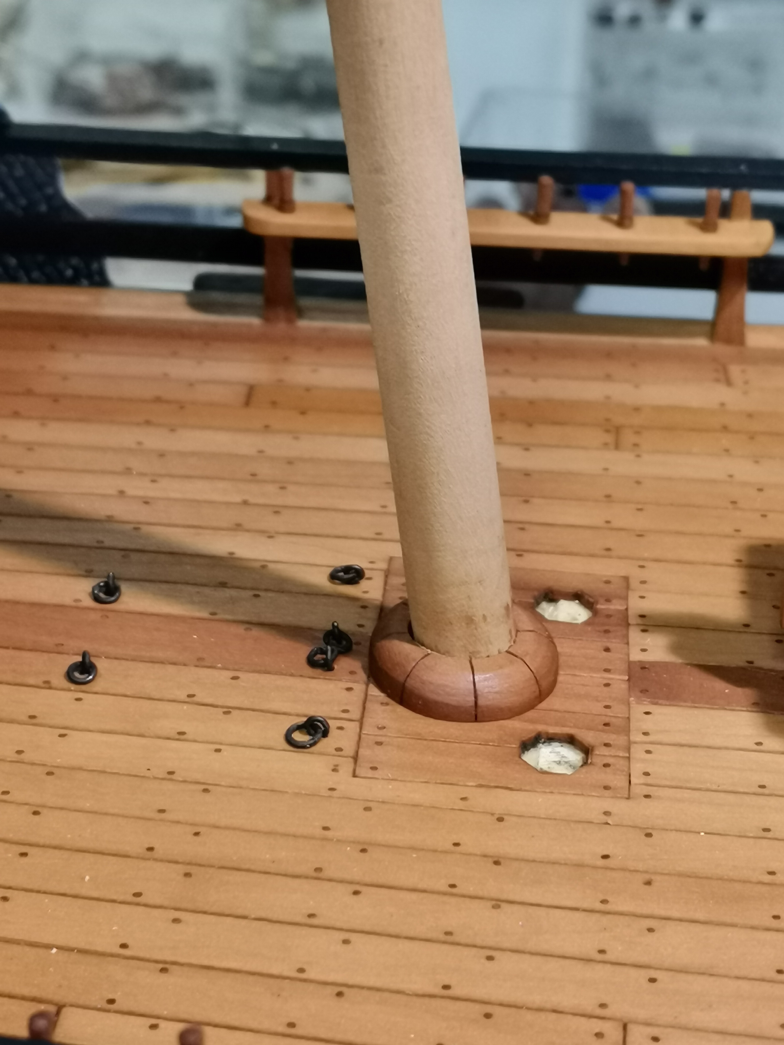

- Поблагодарили: 667 раз
Re: La Jacinthe 1825г. М 1:36

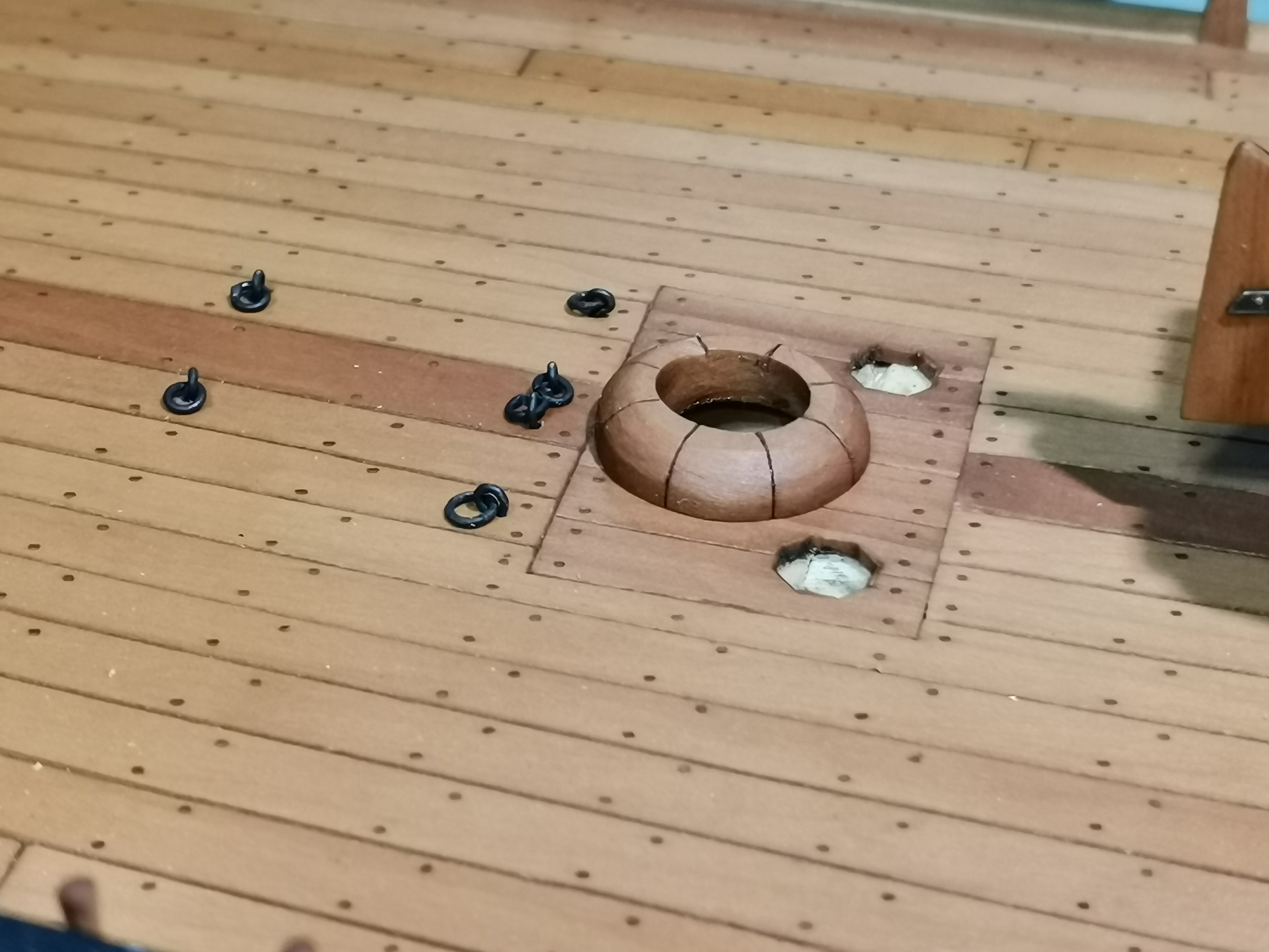

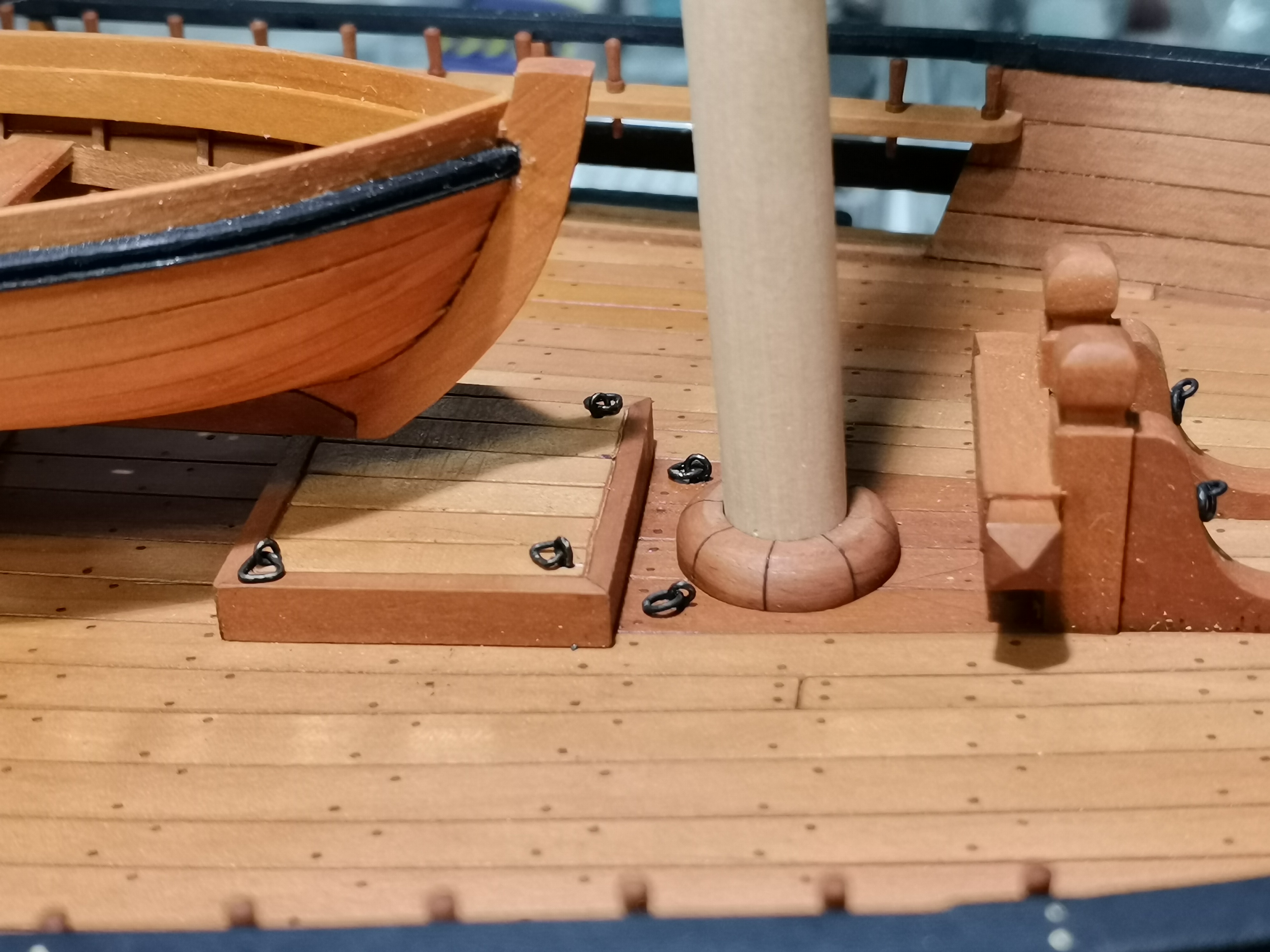

Пяртнерсы мачт...

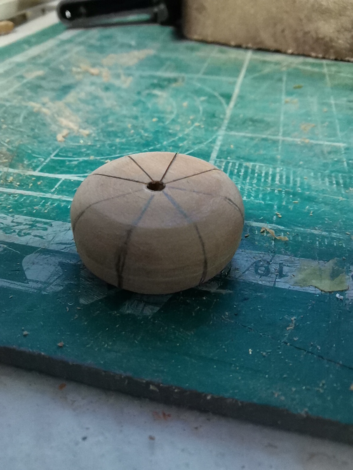

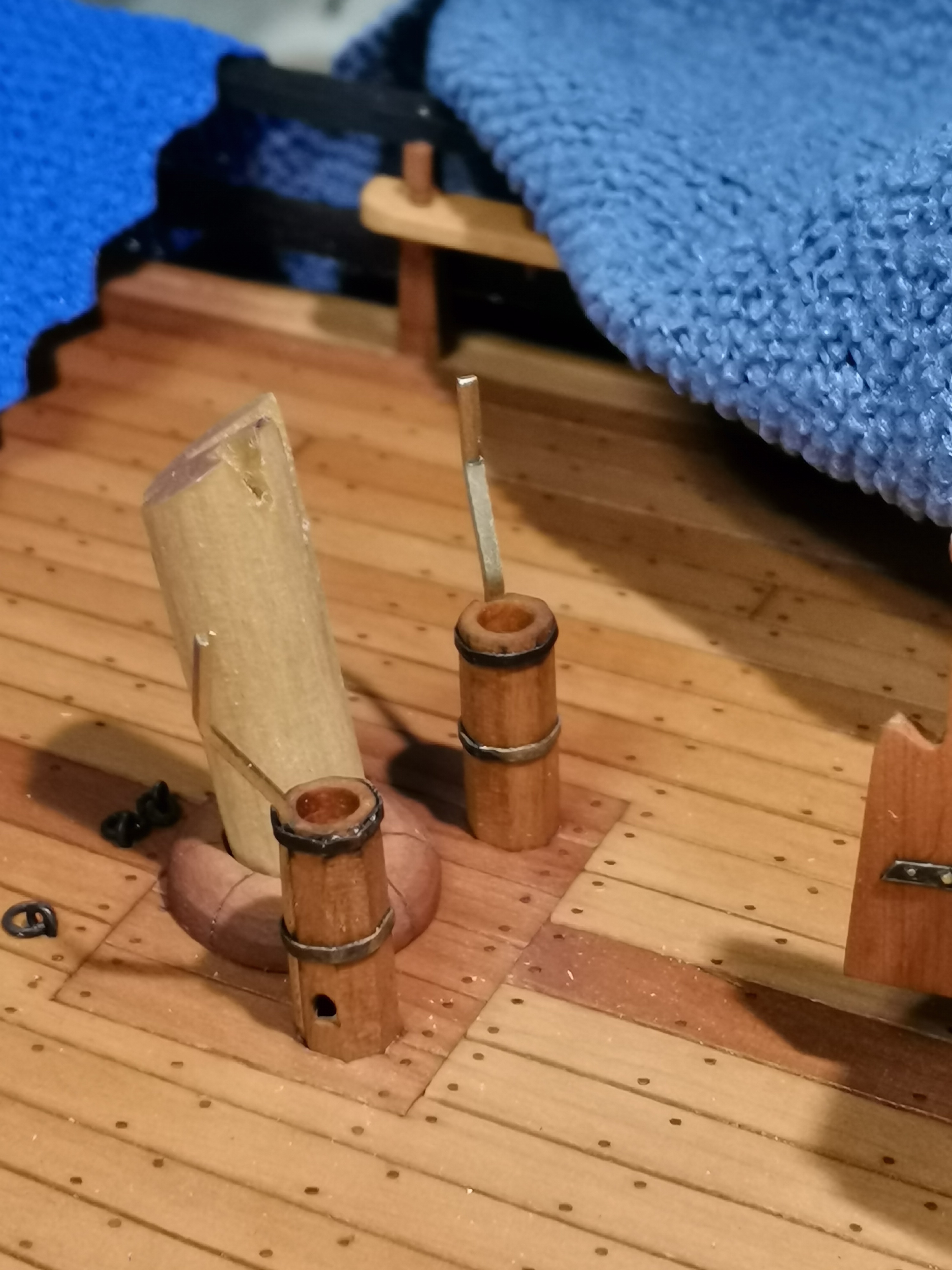

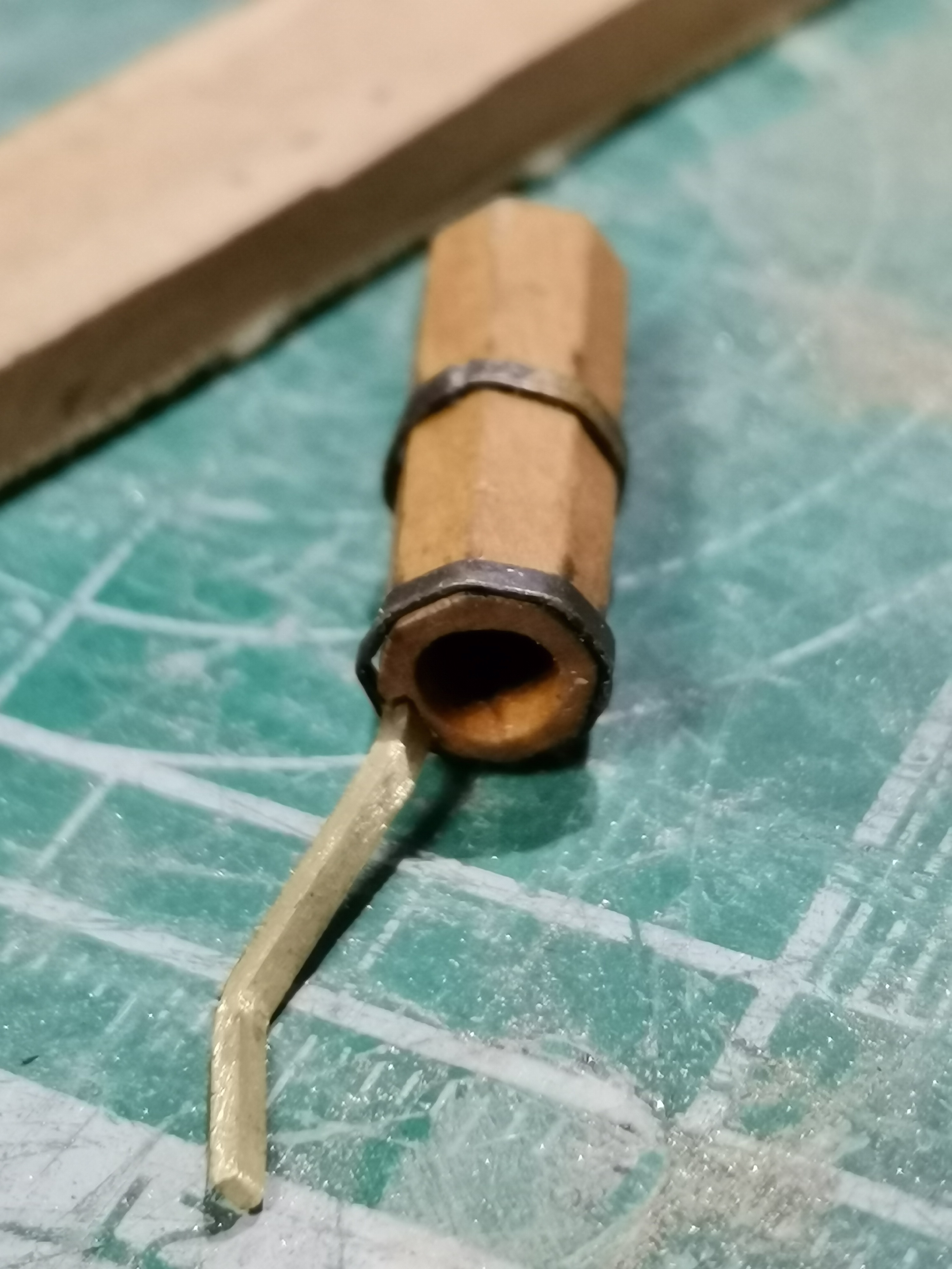

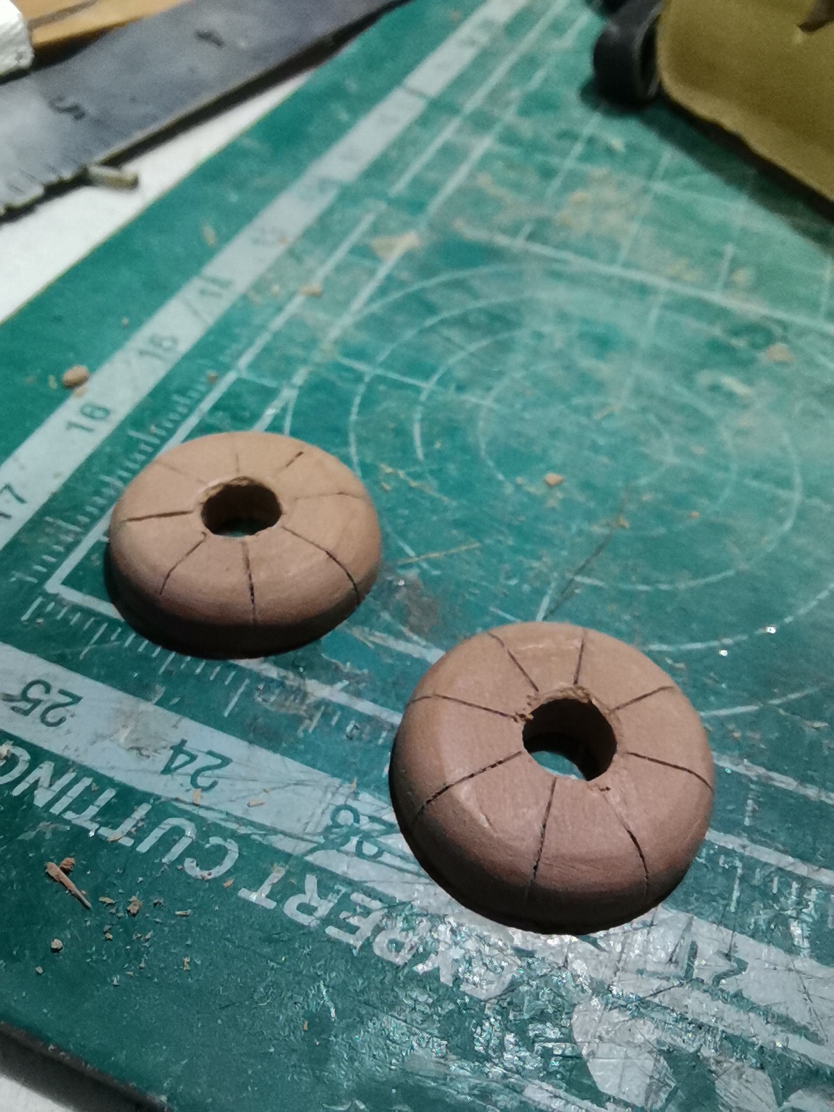

Помпы в процессе..
