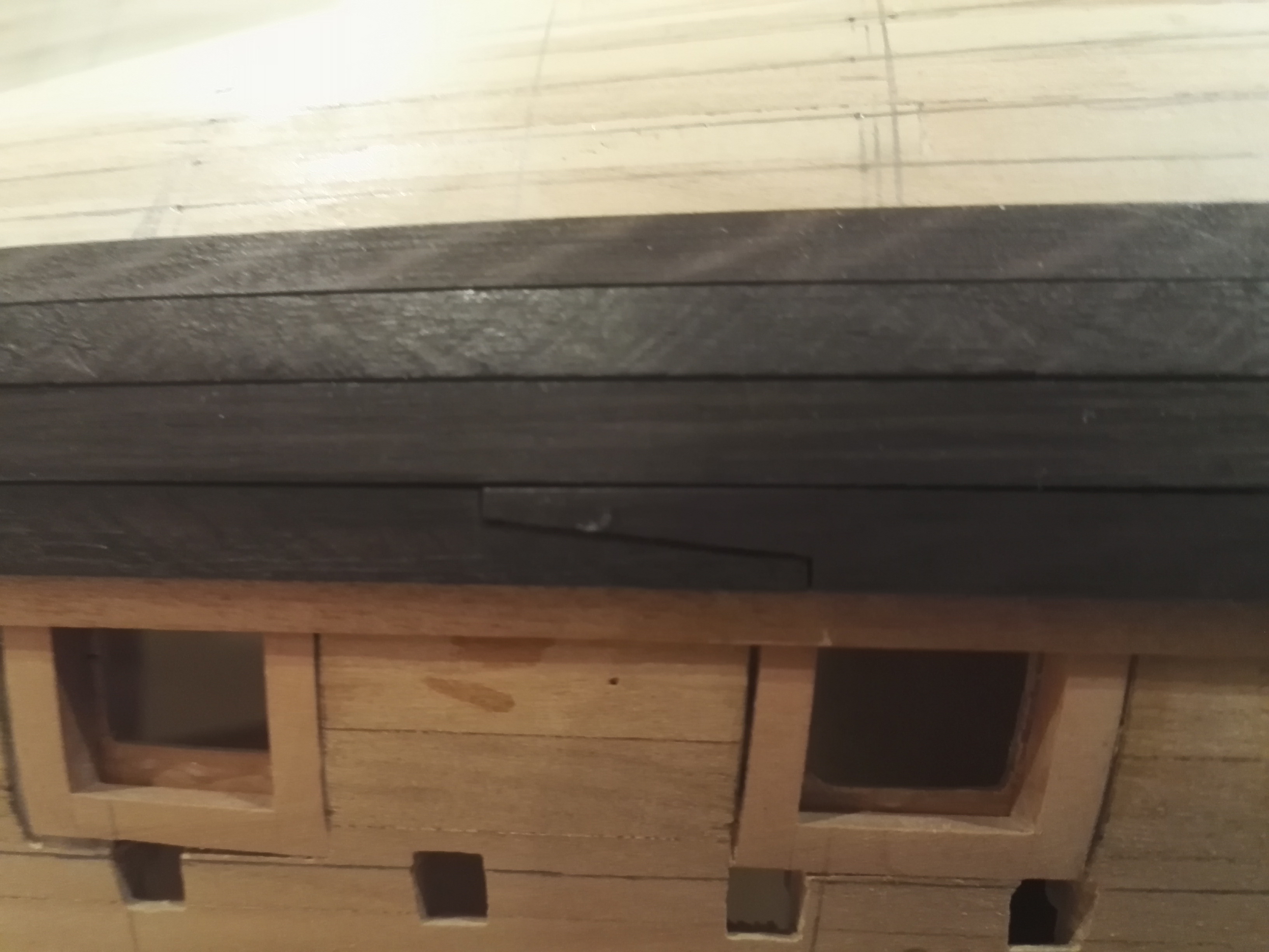

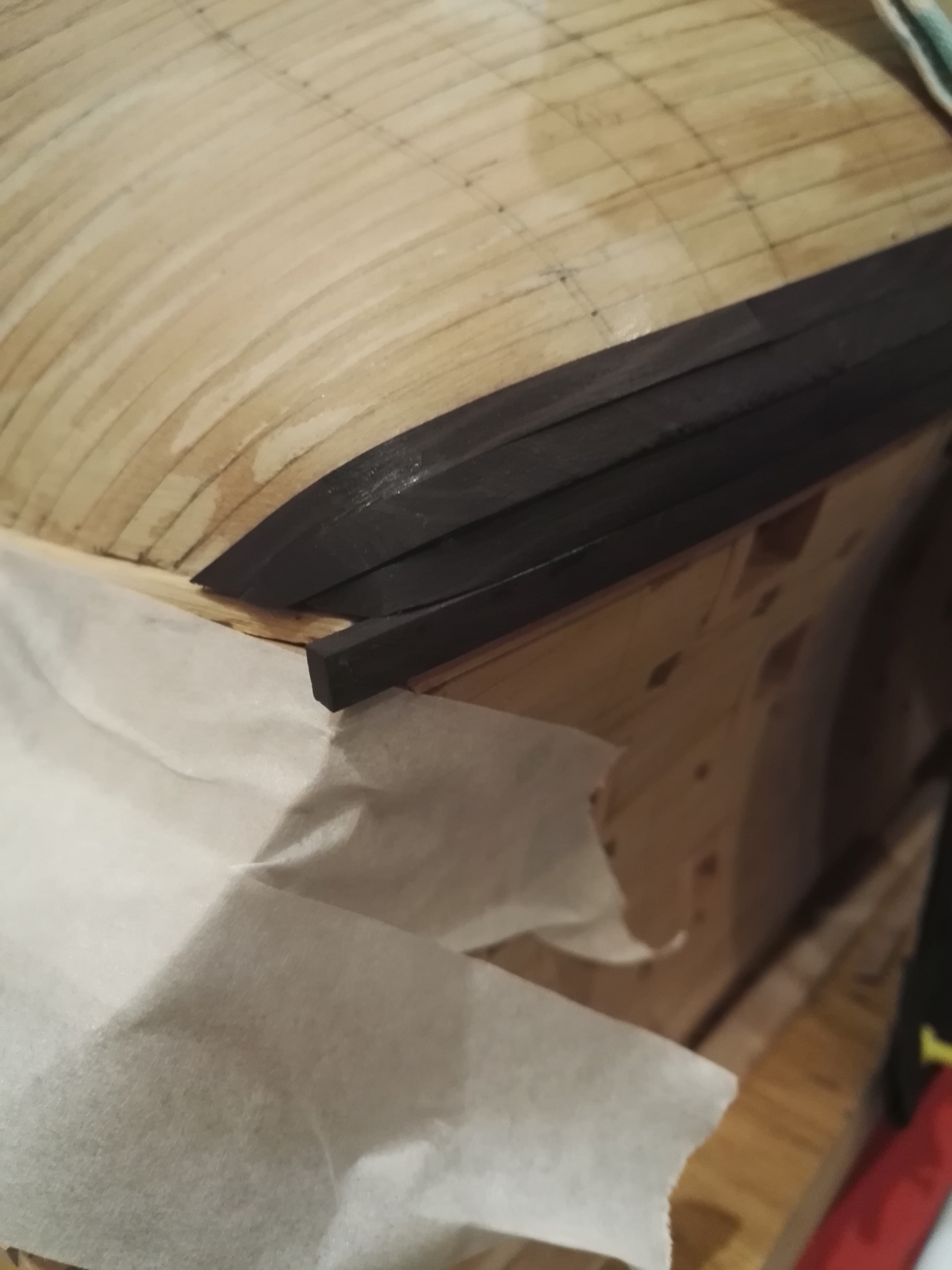

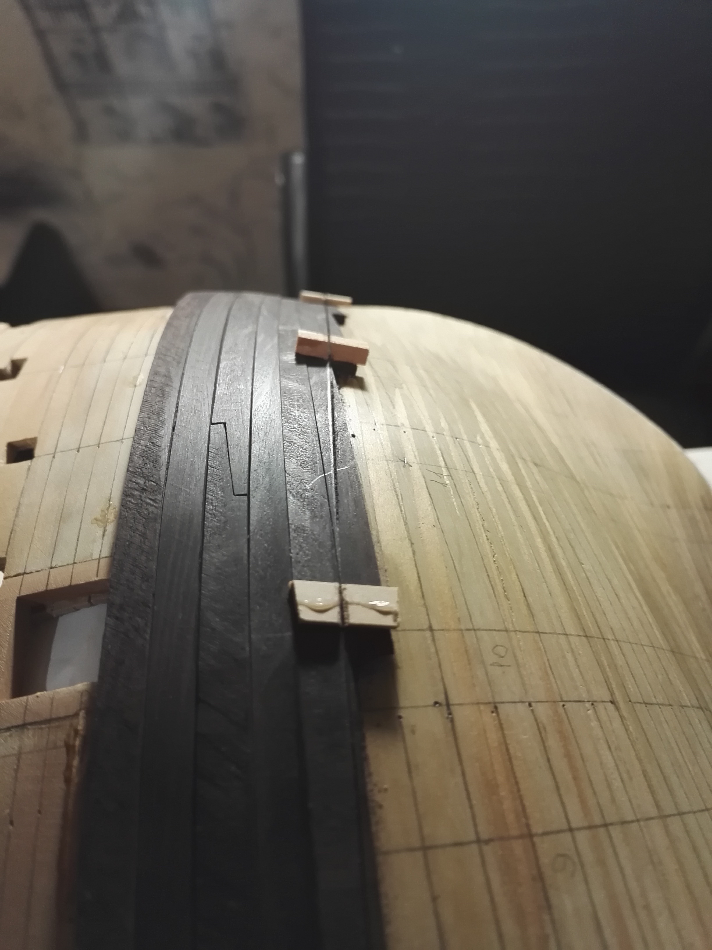

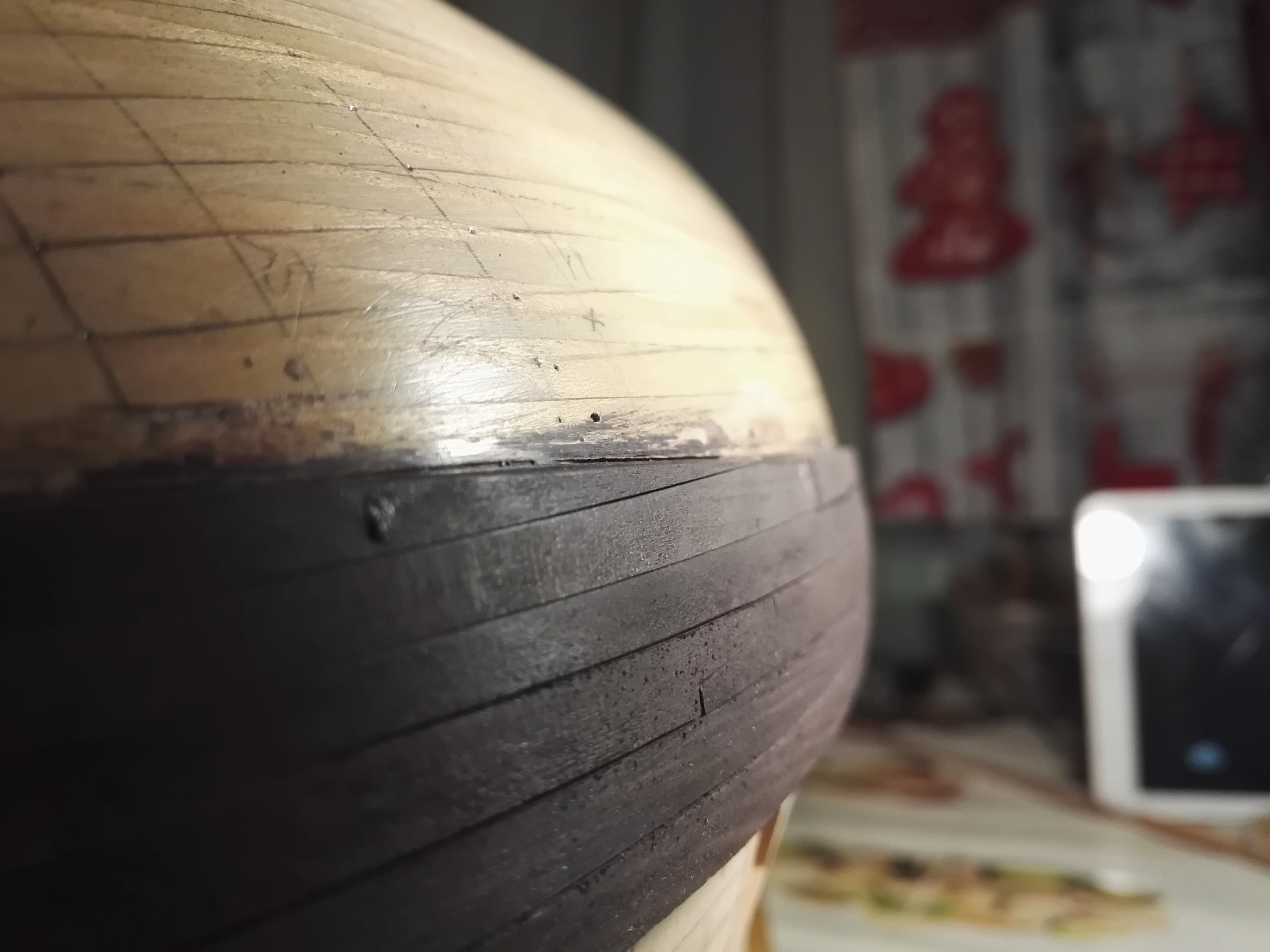

А серьезно, что то мне эти четыре "бревна"- пояса (с каждой стороны) мне весь мозг высосали
Реек наломал...
Замки на бархоутах будут косые, во-преки чертежам!

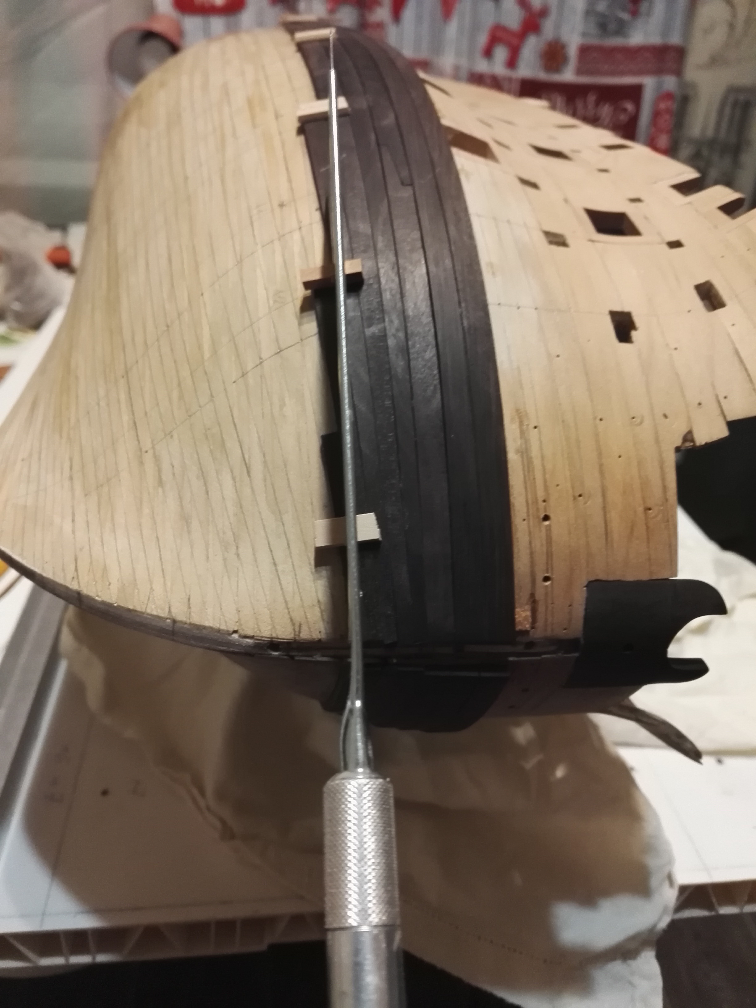

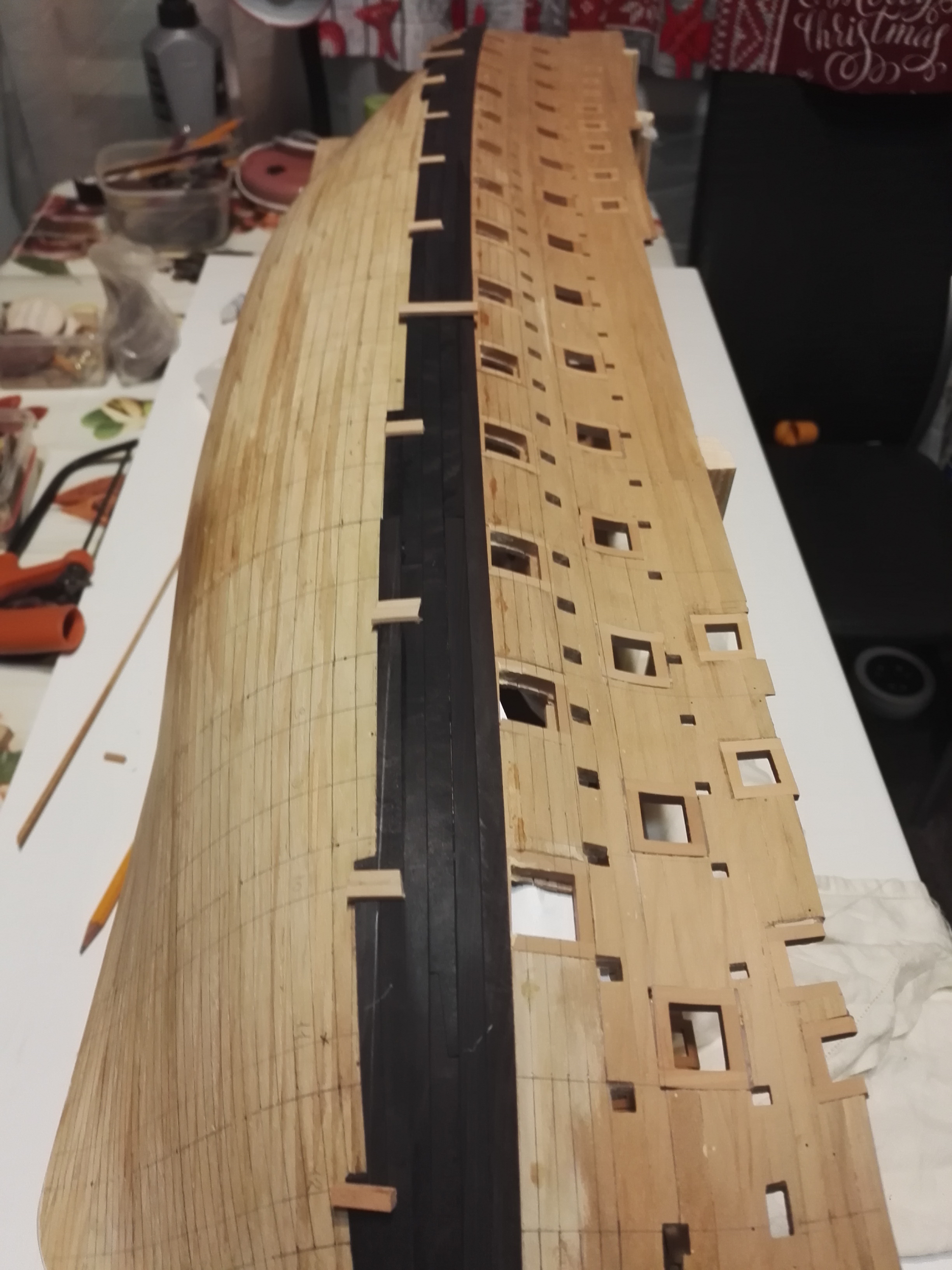

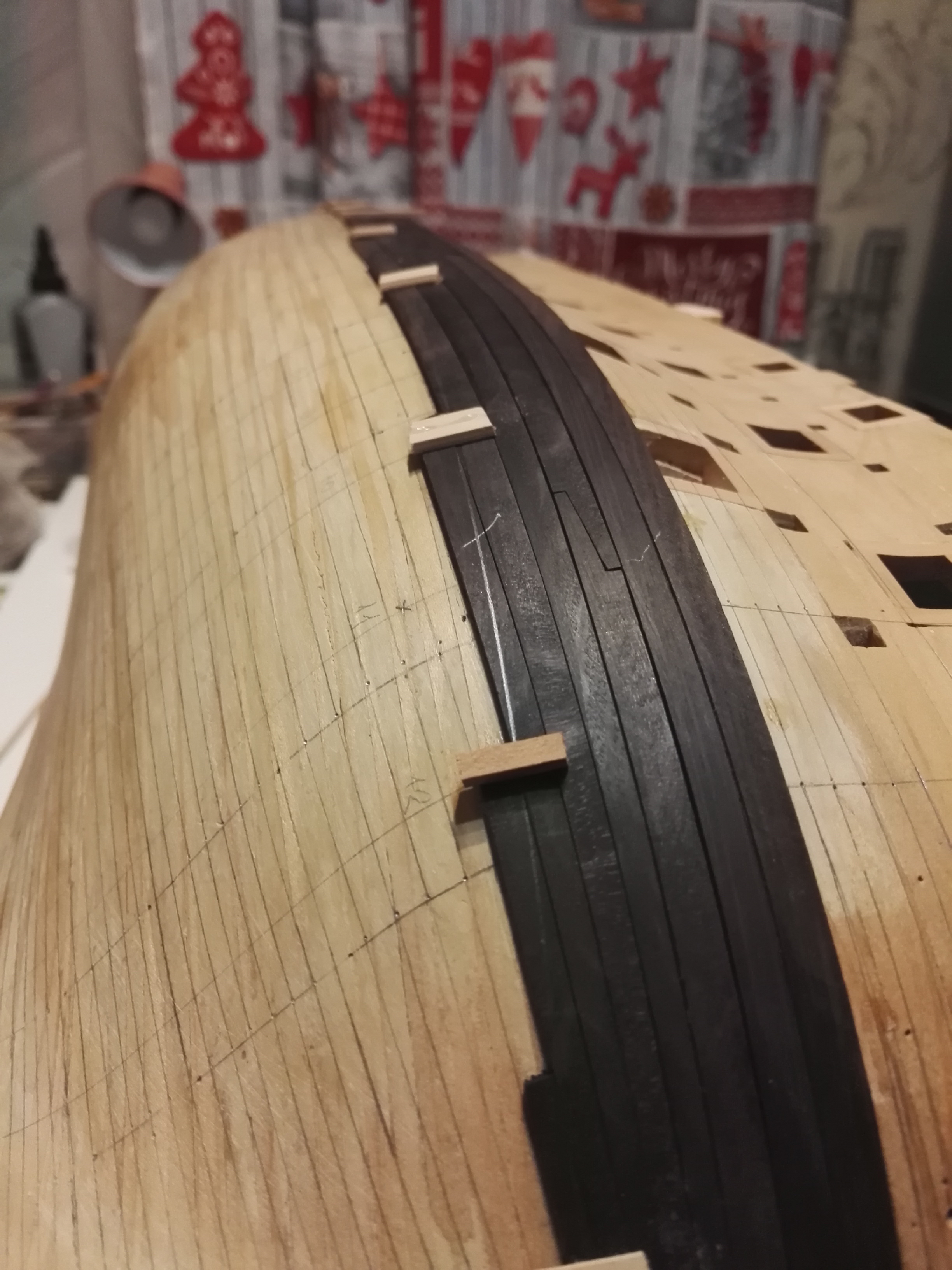

Одному соратнику в самое ближайшее время предстоит тоже это сделать... Надеюсь, что поможет и упростит задачу.

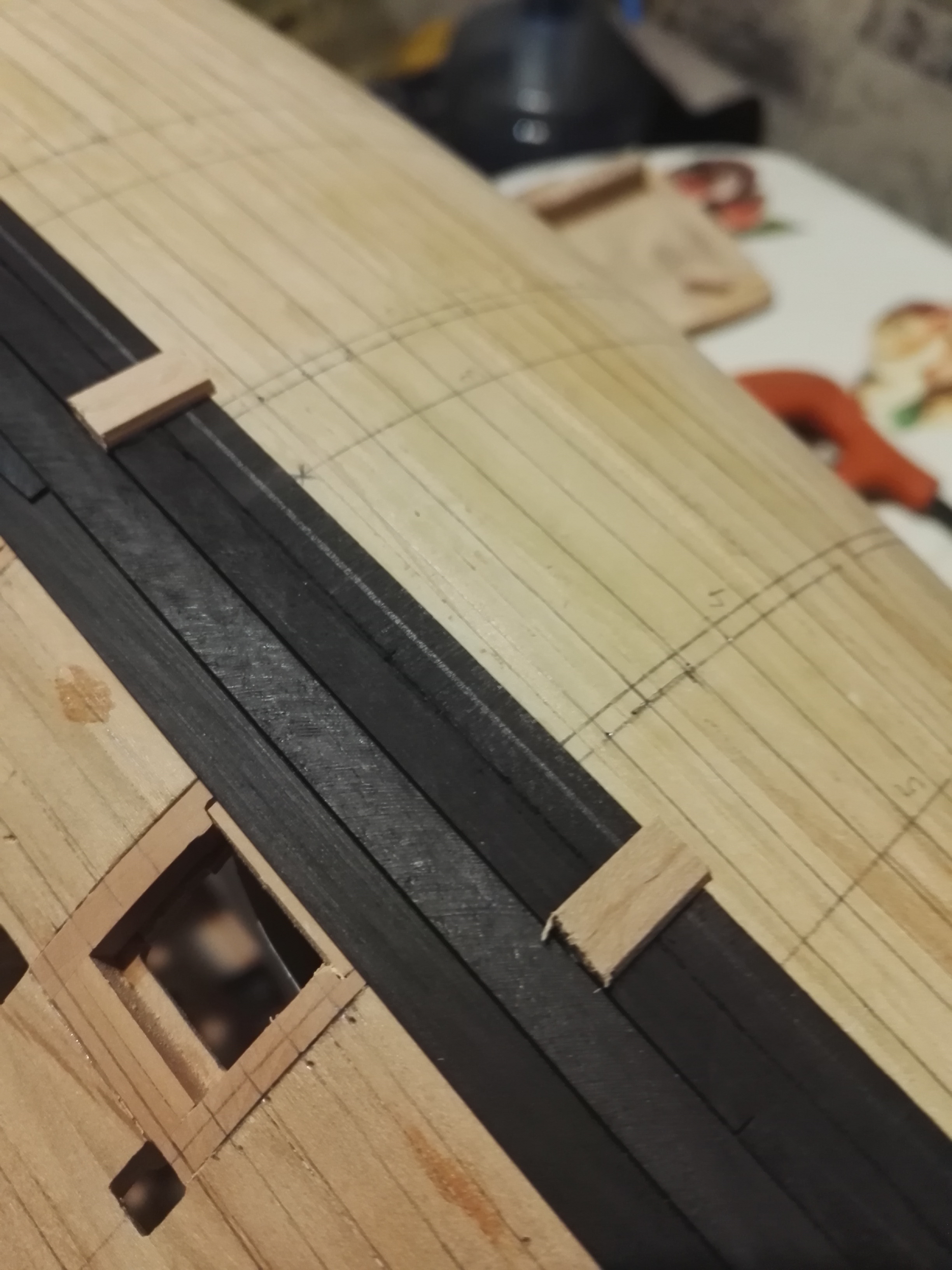

Рез по ватерлинии...
Наклеенные кусочки рейки не дают выпрыгнуть пилке, а как проявится в просвете корпус можно удалить лишнее.
Кусочки наклеивал с шагом, не превышающим 2/3 длинны пилки.

Привет, Константин! А хорошо получается пока обшивка. За примочку с резкой по ватерлинии отдельное спасибо
- пригодится, думаю.
