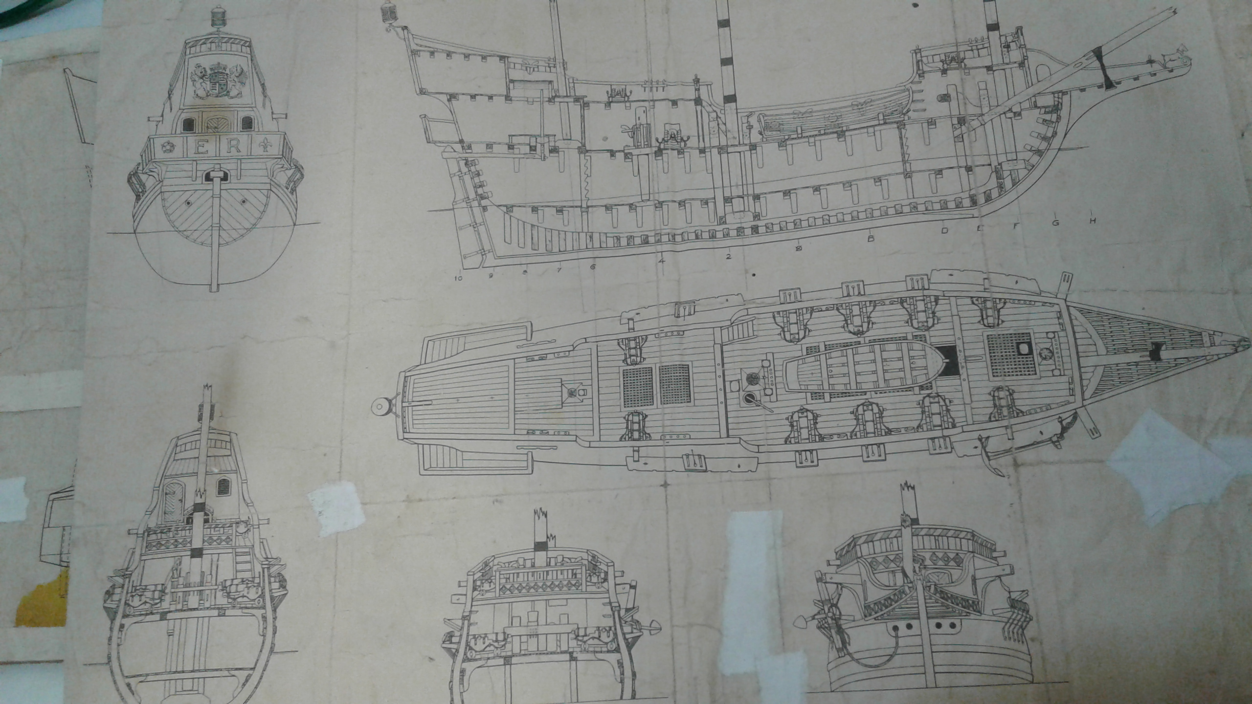

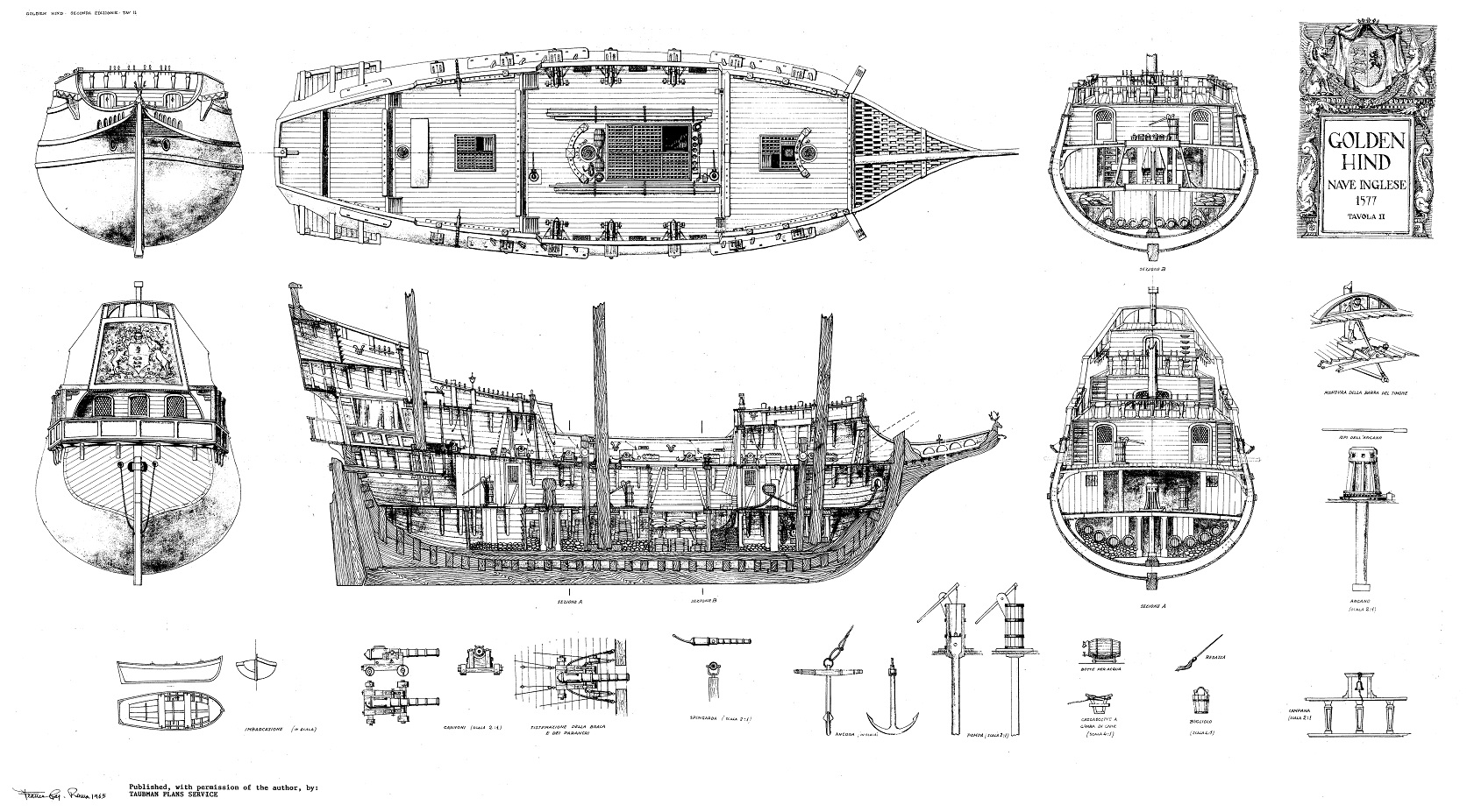

Имеются другие версии чертежей, более правдоподобных:
Золотая лань, драккар, бирема
redut
- Сообщения: 251
- Зарегистрирован: Сб фев 02, 2013 20:24
- Благодарил (а): 27 раз
- Поблагодарили: 17 раз
Re: Золотая лань
Очень трудно оспаривать мнение и видение признанных авторитетов, тем не менее логика подсказывает, что пушки при откате въедут в шлюпку, законы физики не отменишь
- Поблагодарили: 505 раз
Re: Золотая лань
Хрен редьки не слаще. Что те, что другие чертежи по корпусу полная ерунда.
Если я правильно понимаю, коллегу в данном случае интересуют схемы такелажа.

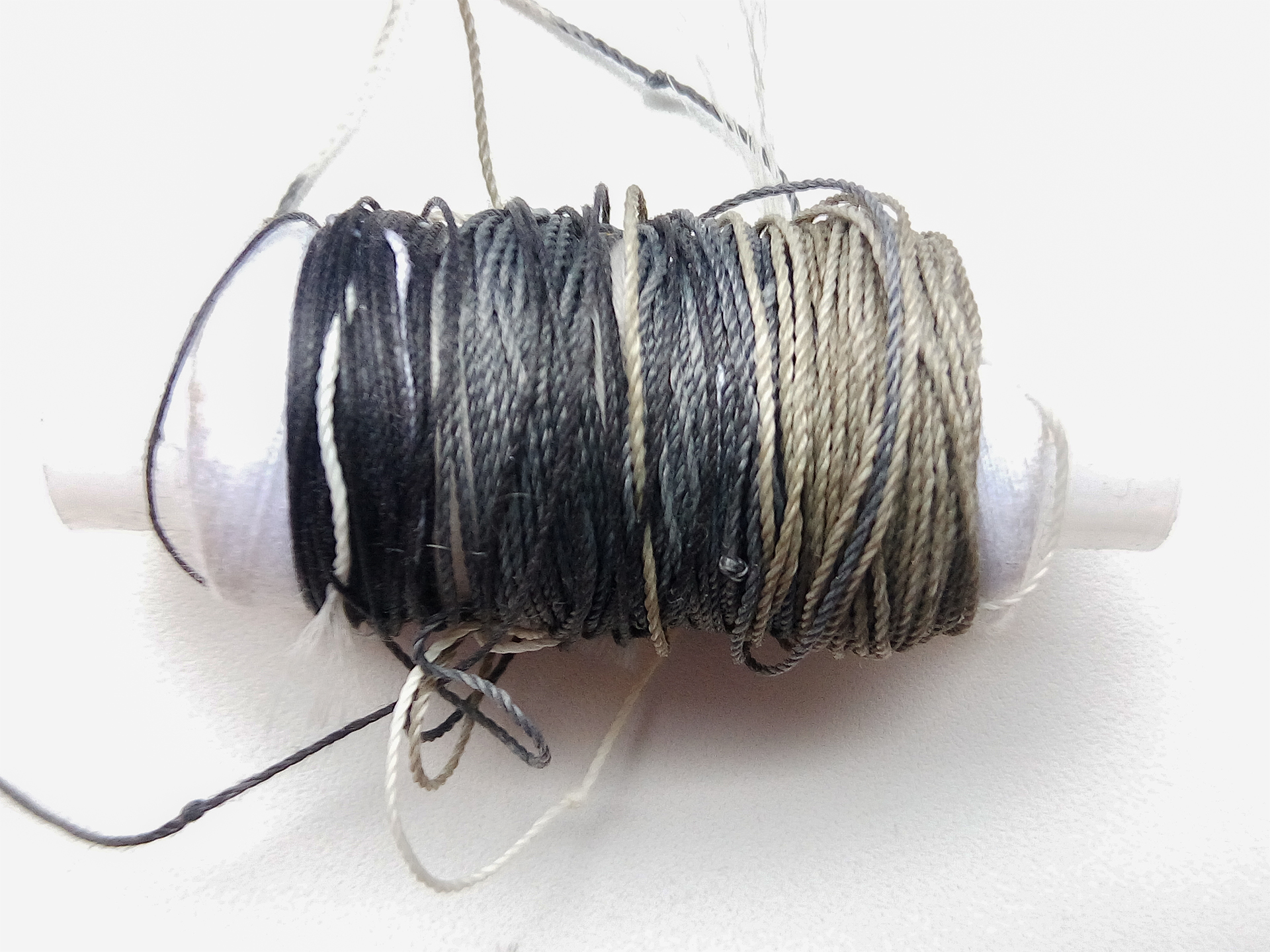

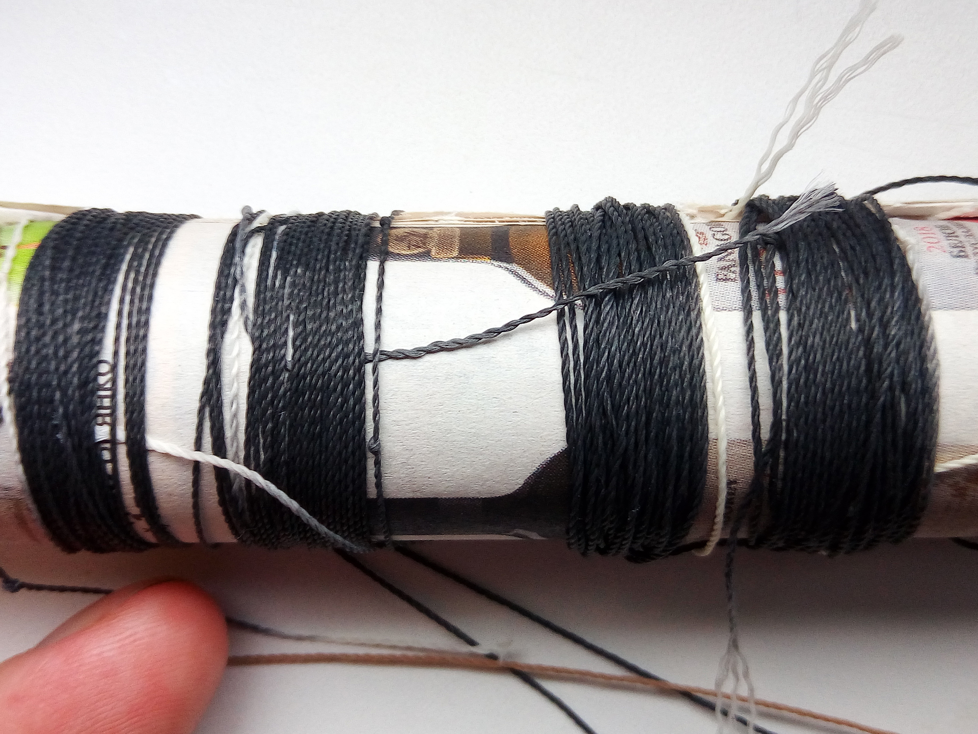

Да, до сегодняшнего утра, интересовали схемы такелажа, именно с парусами, (вариант без парусов имеется). Но сегодня неожиданно вылезла проблема. Ещё летом нашлись нитки, подходящие по размеру, но белые. Покрасил по ЖДАНУ, с применением столярного клея, туши, гуаши. Вышло здорово, накрутил на шпульки и отложил. Сегодня попробовал с ними позаниматься и увидел, что как только начинаешь их скручивать в узелок или петельку, это место белеет и разрыхляется, вообщем вида неприятного. Возможно ели потом подкрашивать, то сошло бы, но это не реально. Так что не жданно не гаданно, такелаж стал второстепенным делом. Теперь искать новый вариант покраски...
Re: Золотая лань
Сергей, а что за нитки? Судя по тому, что не впитывают колер совсем, некая синтетика? Основу конечно лучше брать подбирая более-менее под цвет...
Кстати, попробуйте битумный лак.

Re: Золотая лань
Проклеивать, конечно. надо только по месту.Сергей Саратов писал(а):Да, до сегодняшнего утра, интересовали схемы такелажа, именно с парусами, (вариант без парусов имеется). Но сегодня неожиданно вылезла проблема. Ещё летом нашлись нитки, подходящие по размеру, но белые. Покрасил по ЖДАНУ, с применением столярного клея, туши, гуаши. Вышло здорово, накрутил на шпульки и отложил. Сегодня попробовал с ними позаниматься и увидел, что как только начинаешь их скручивать в узелок или петельку, это место белеет и разрыхляется, вообщем вида неприятного. Возможно ели потом подкрашивать, то сошло бы, но это не реально. Так что не жданно не гаданно, такелаж стал второстепенным делом. Теперь искать новый вариант покраски...
И тонировать тоже....и все получится
А "спасти" эти , попробуйте их тщательно отмочить протереть и высушить.
Результат может быть еще интереснее .
И довести и проклеть опять .......уже по месту
Успехов, в Вашем не легком деле !

Re: Золотая лань
Нитки у жены нашёл, валялись не знаю с каких пор. Синтетика, да, белые, навиты из 3х ниток. Мне они показались удобными тем что не блестят, без ворса и если от оригинала отвить одну нить, получается ещё один нужный мне размер.

Re: Золотая лань
Я хотел масляной краской разбавленной попробовать, там с цветом будет, битумный лак видимо даст только только один цвет или нет ?

Re: Золотая лань
Сергей привет! если это синтетика попробуйте нагревать до красна лезвие меленького канцелярского ножа и им разрезать края тогда оплавляются и не мохрятсяСергей Саратов писал(а):вот...
я нагреваю к примеру кондитерской горелкой

Re: Золотая лань
Битумный лак нужно развести жиденько уайтспиритом, а потом "на кошках" одним или несколькими проходами определиться. Оттенки разные получаются.
Сначала сами канаты, а потом уже можно по месту.

Re: Золотая лань
Лак, это сильно сказано - это раствор битума в углеводородных растворителях, по большей части в уайт-спирите. В нашем случае он скорее тонер. Интенсивность можно варьировать степенью разбавления тем же уайт-спиритом.
Продается в любом хозяйственном магазине. По крайней мере у нас...

Re: Золотая лань
Только совет - разведите жиденько (очень жиденько!) и дайте минут десять отстояться! В хоз магах он не для моделей, там много включений разных, можно даже после разведения процедить. Лучше нанести несколько раз до нужного эффекта, чем потом отмывать. Поверьте, я на своей шкуре прочувствовал...
Но в принципе можно заказать модельный, качество лучше (наверно
), но дороже
