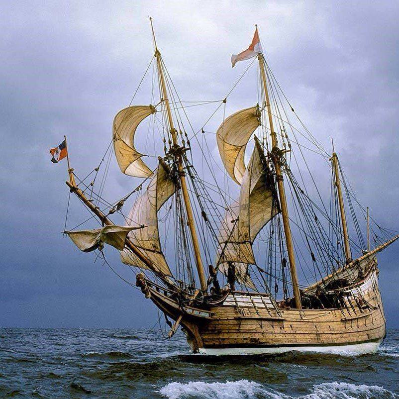

- Сообщения: 9766
- Откуда: Москва, Рублевка.
- Благодарил (а): 130 раз
- Поблагодарили: 730 раз
Re: Алые паруса Грина, это бриг, бригантина или баркентина?
Корабль или нет ?

Max2989
- Сообщения: 4
- Зарегистрирован: Вс янв 20, 2019 2:00
- Благодарил (а): 3 раза
- Поблагодарили: 3 раза
Это типа тонкий троллинг?Влад Вит писал(а):Корабль или нет ?
Я просто напомню, что термин корабль, как тип парусного вооружения, появился позднее галионов, нефов, или что там изображено на этой картинке. Классификация, о которой мы говорим, сформировалась чуть ли не в XIX веке (знатоки меня поправят) и справедлива для этого времени и последующего. Поэтому попытки определить тип парусного вооружения галиона XVI - XVII века и разобраться, корабль он или барк следует считать некорректными. Не стоит проецировать эту классификацию на прошлые времена, когда ее не было. Это не правильно.
Вообще замечу, что типология парусных судов до XIX века очень путанная (особенно это касается всякой мелочи) и сильно зависит от местных особенностей и конкретного исторического периода. Одним термином в разное время в разных местах, на разных языках могли называться совершенно разные конструкции.

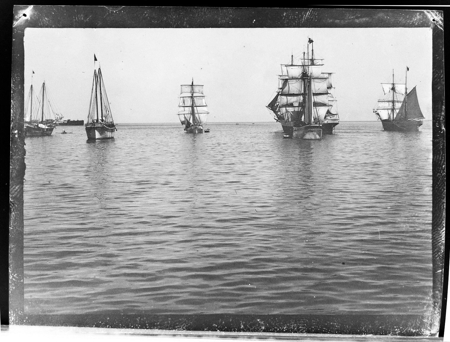

Крым 1910
Fortres
- Сообщения: 1341
- Благодарил (а): 134 раза
- Поблагодарили: 152 раза
Крым 1980
