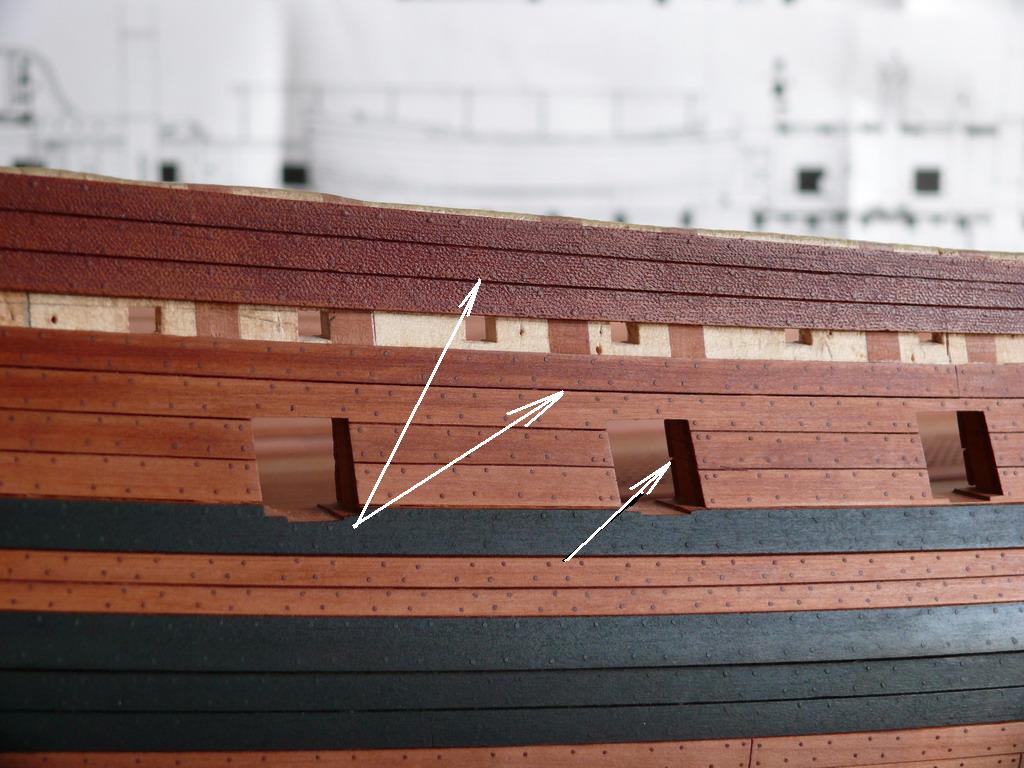

Добрый день, Дима. А можно вопрос по поводу швов между планками. Это может эффект фотографии. Особенно вот на том, которое прикрепил. Кажется , что между планками нет заполнения и есть вкладышь тонкий, по ширине вполовину планки обшивки. Или это эффект фото, и весь шов заполнен?

Виталий, я специально делаю расшивку. В дальнейшем у модели меньше проблем будет. Да и нравится мне это. Для этого перед наклейкой планок снимаю небольшую фаску. Потом, после шлифовки прочерчиваю иглой. Просто местами эта щель больше чем нужно, что правда не бросается в глаза, когда смотришь на модель живьем.

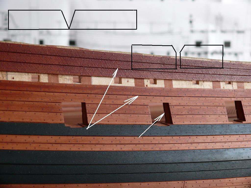

Спасибо. Хотел уточнить по форме фаски. Прошу прощения за исчерканное фото - два варианта формы фаски. Какой из них, или третий?

Y-образная, под углом в 20 градусов. Почитайте тему Дмитрия Ля Жасин. Там он подробно описывал

Я тоже снимал фаску с одной стороны, этого достаточно. Сначало снял немного, показалось недостаточно, добавил - но на самом деле - масло туда затекет и будет очень хорошо видно границу. Что бы ровно делать фаску 5-10"- советую делать какое нибудь приспособление

Виталий, правильно справа, только снимать с одной стороны. Удобно делать шкурником. На самом деле там надо всего раза три терануть по всей длине. По сути это не фаска, а направляющая для иглы при прочерчивании после шлифовки.

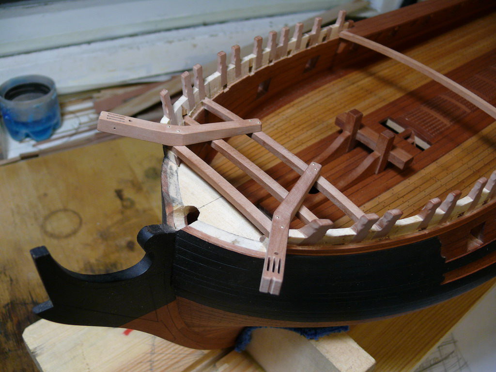

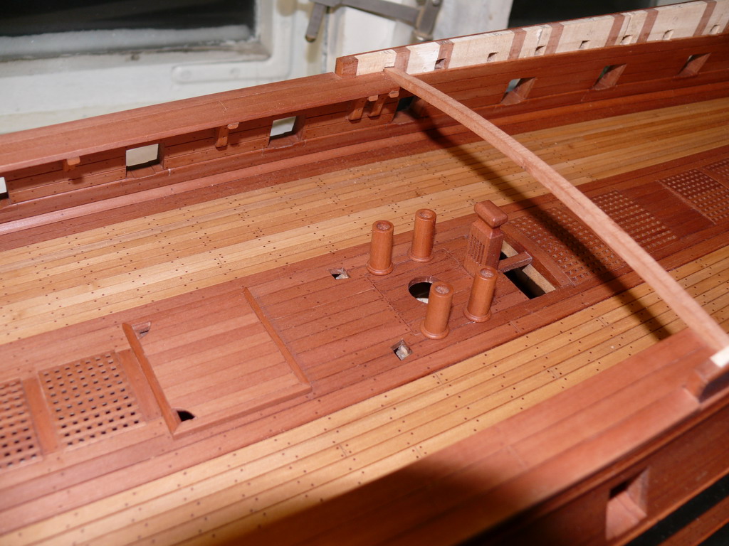

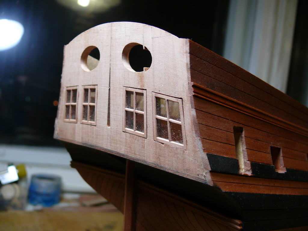

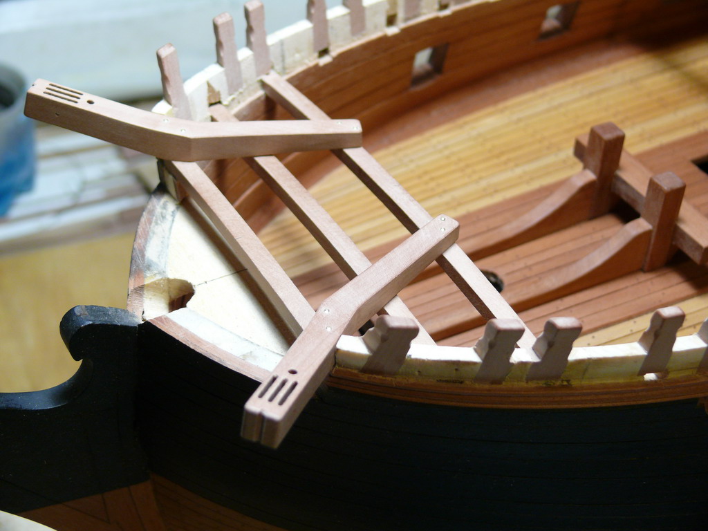

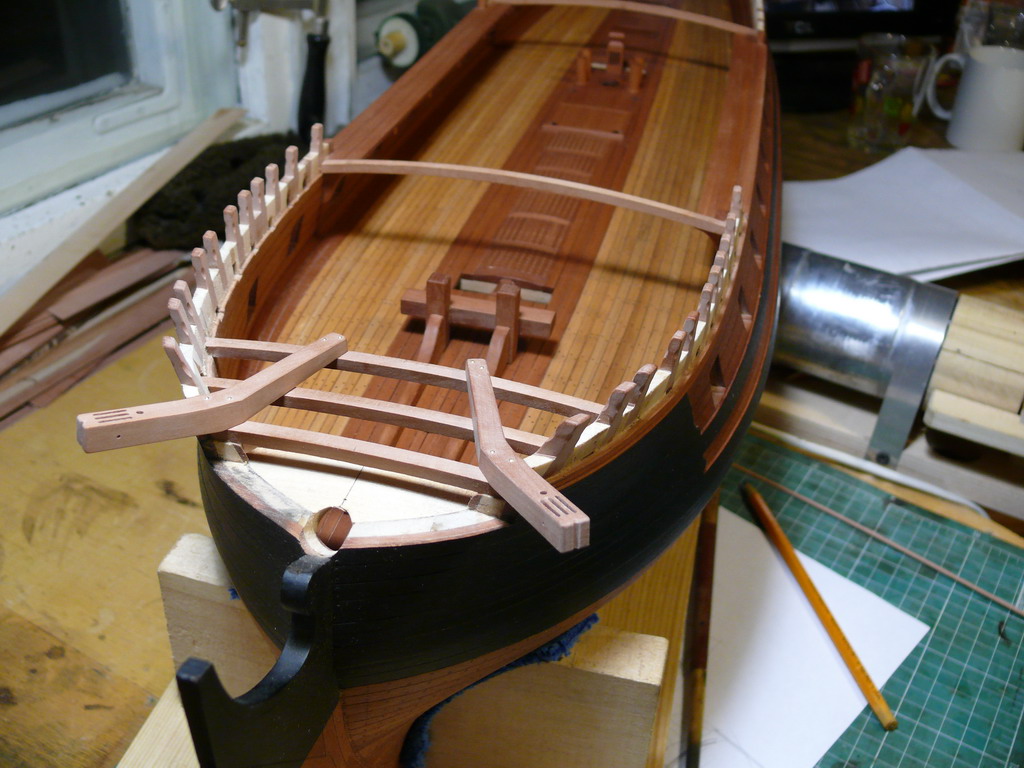

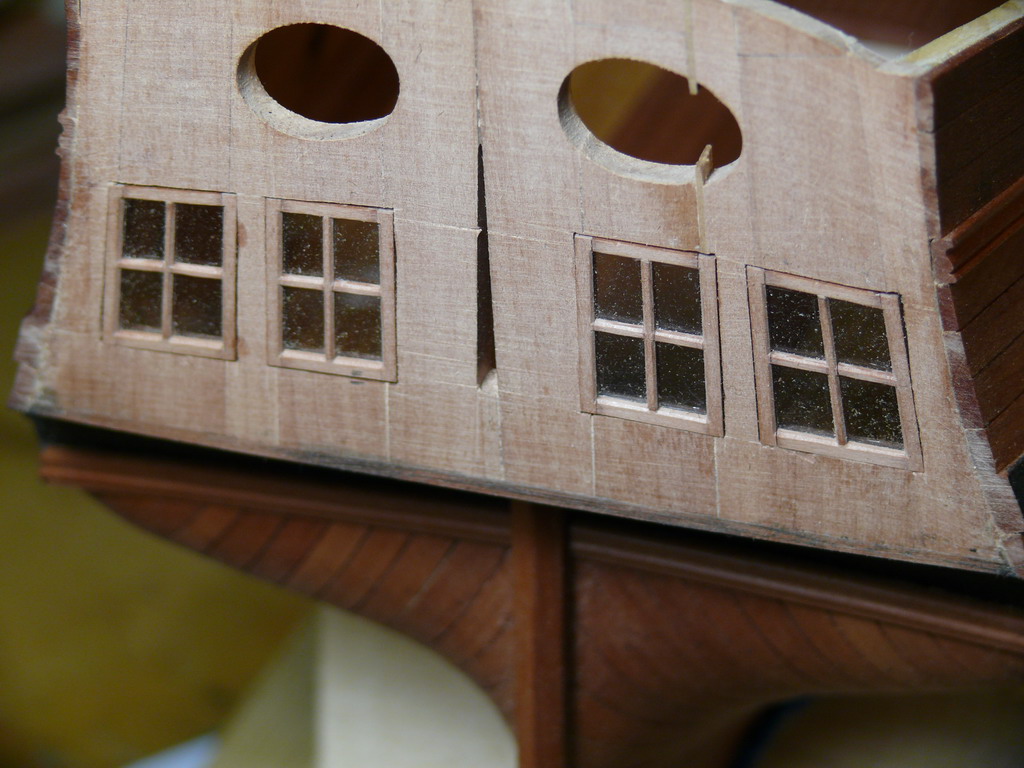

Потихоньку делаю деталировку внутри корпуса. Перед настилом верхней палубы корпус должен быть насыщен полностью всей деталировкой, в том числе и станками пушек. Сами стволы будут ставится потом через порты. Так же занимаюсь кормой. Окна сделаны самым банальным способом. На тонкий, 0,5мм пластик наклеены рамы, причем сборка идет непосредственно на разметке пластика, на циакрин медленного схватывания.
