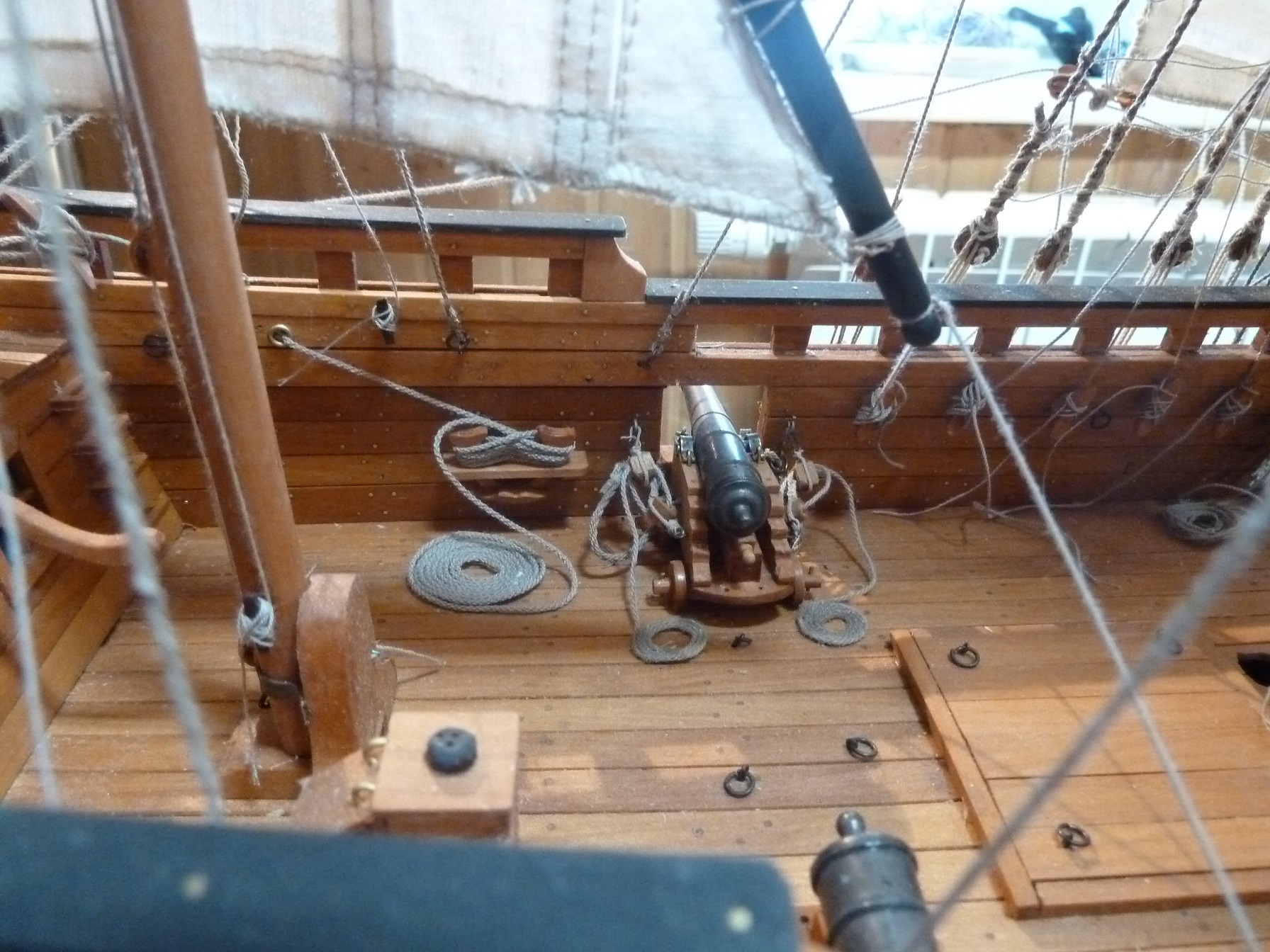

Re: La Belle 1684, масштаб 1:24
#91 Сообщение belochka »

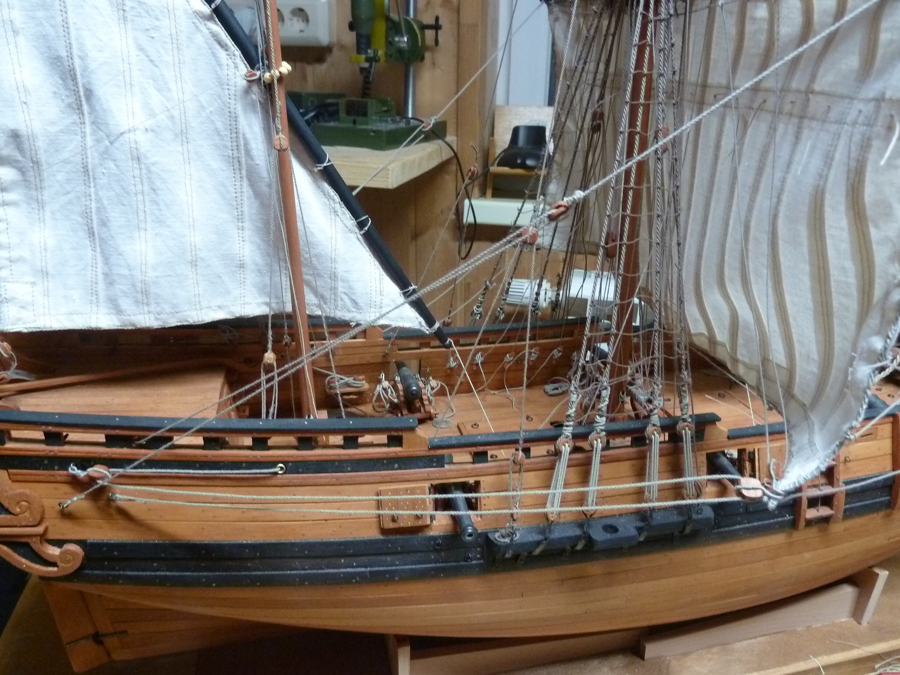

Ну и остались брасы, шкоты, галсы.
belochka
Сообщения: 972
Поблагодарили: 93 раза

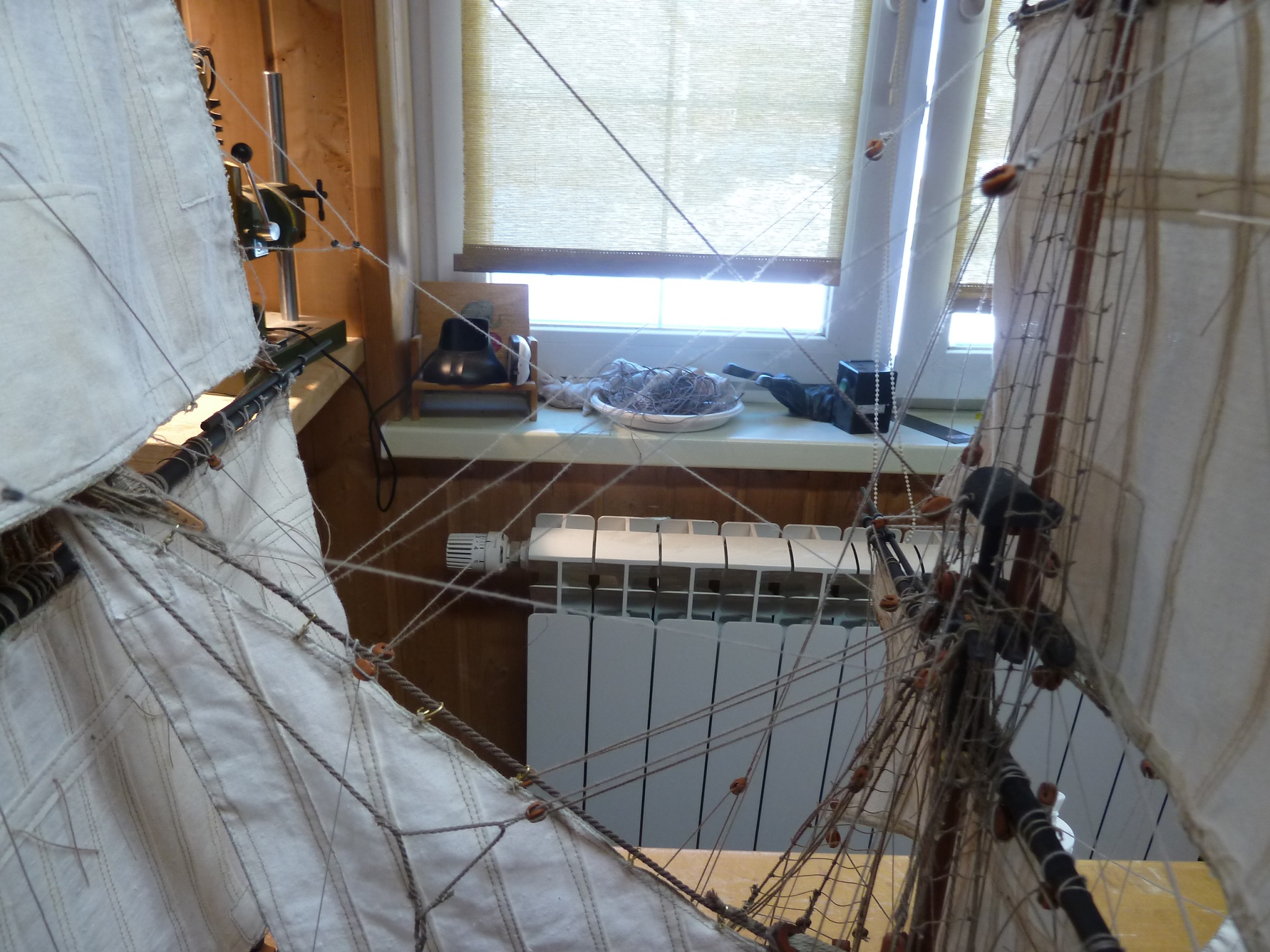

#92 Сообщение belochka »
belochka
Сообщения: 972

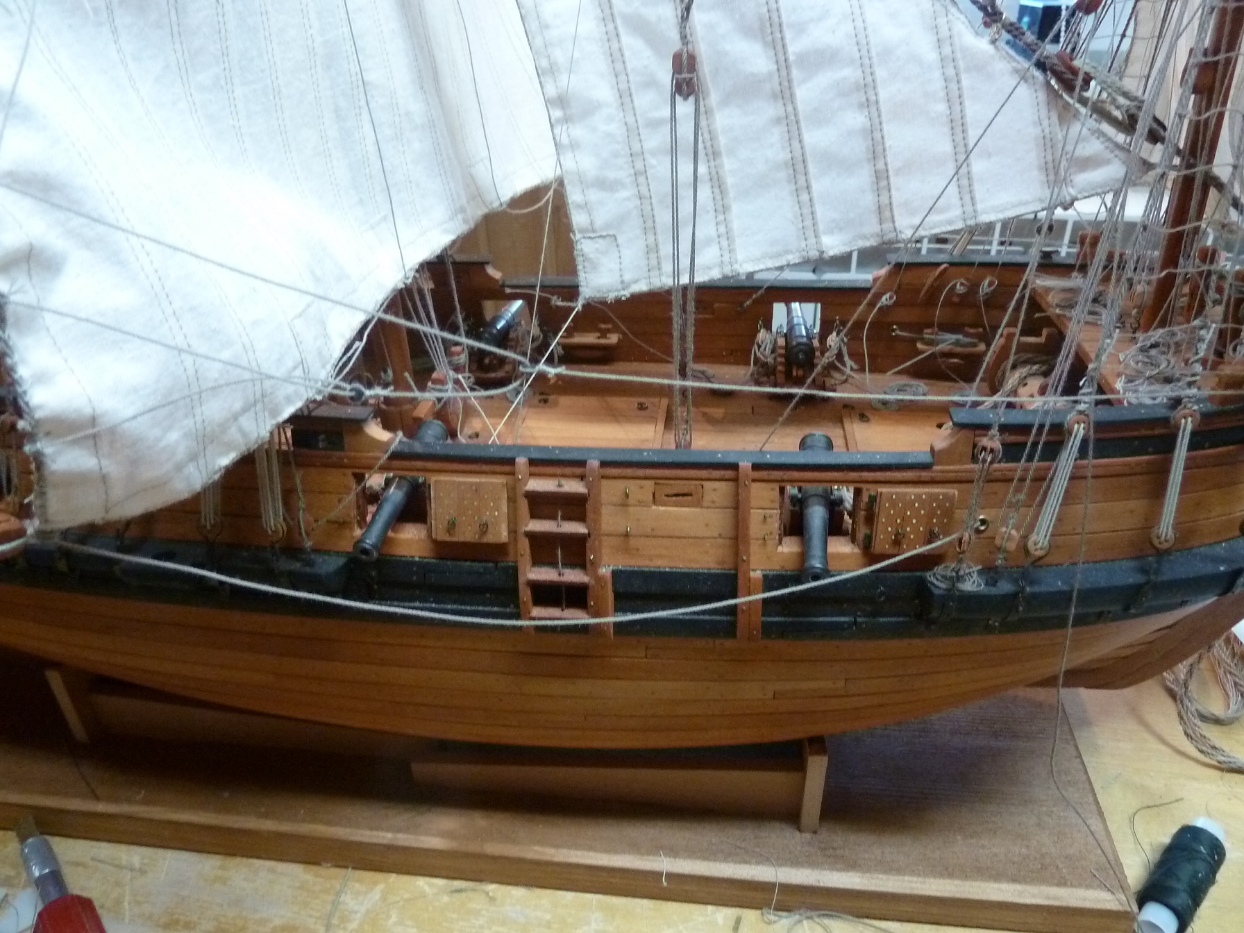

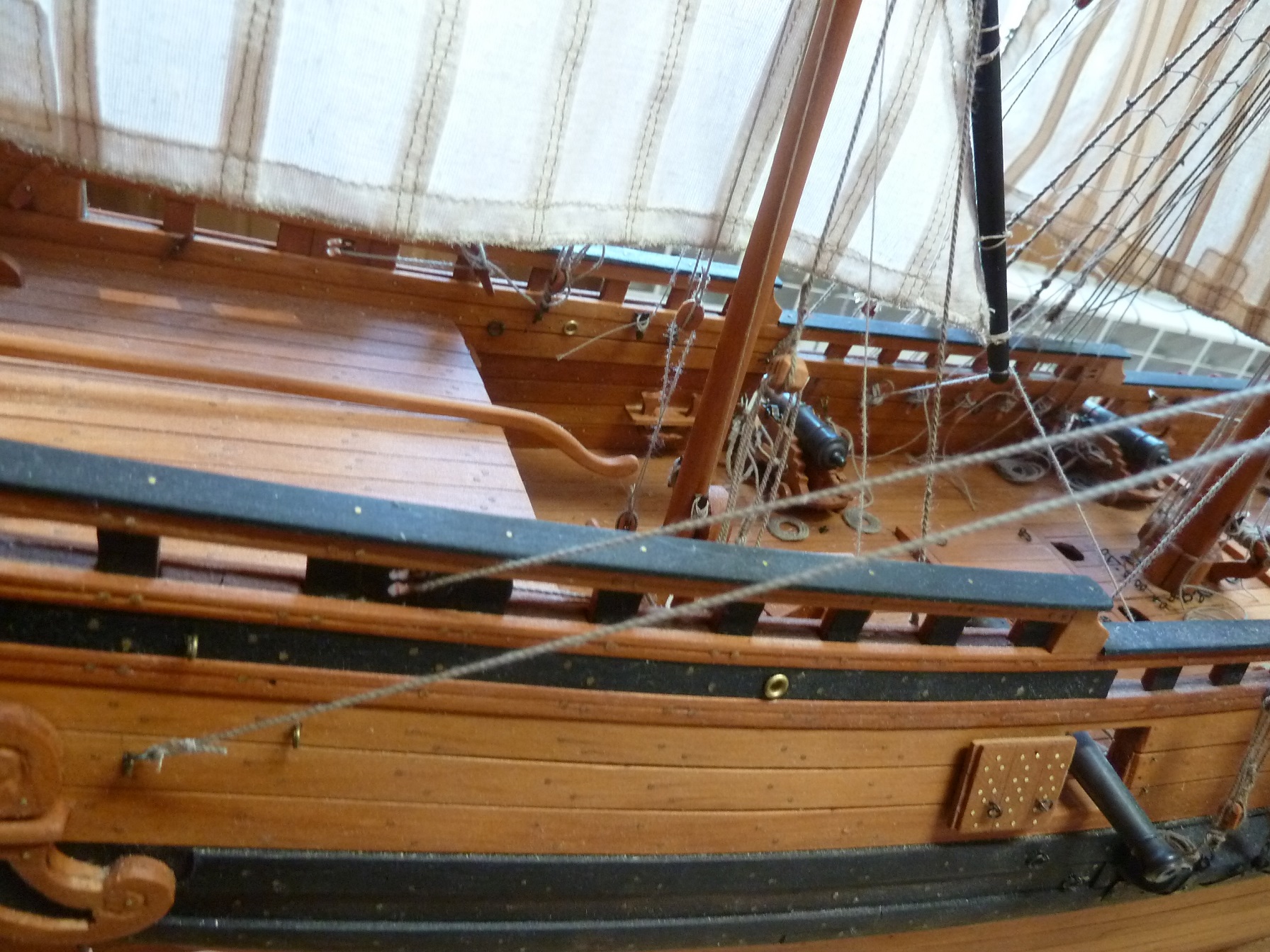

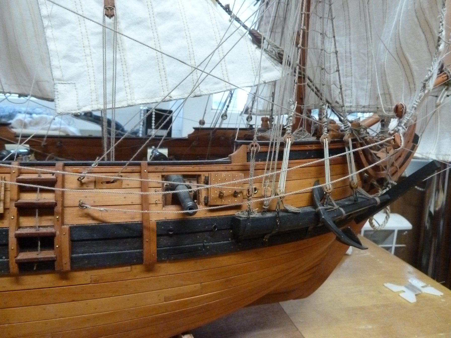

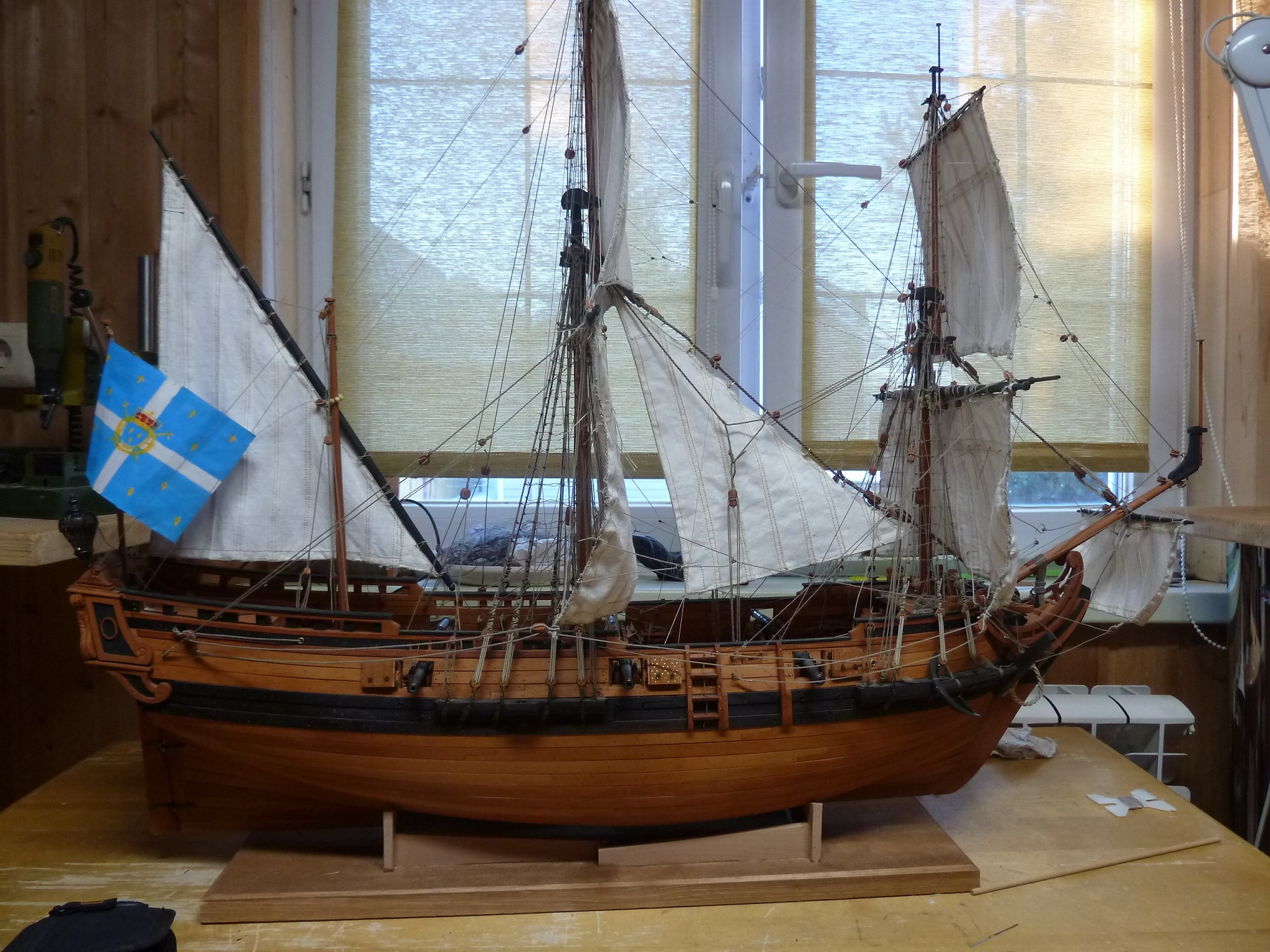

#93 Сообщение belochka »
Всё, закончила. :P
Сообщения: 1944
Откуда: Беларусь Минск
Благодарил (а): 115 раз
Поблагодарили: 147 раз
#94 Сообщение Павел Крук »
Поздравляю есть чем гордится :D
Все вышло очень изящно

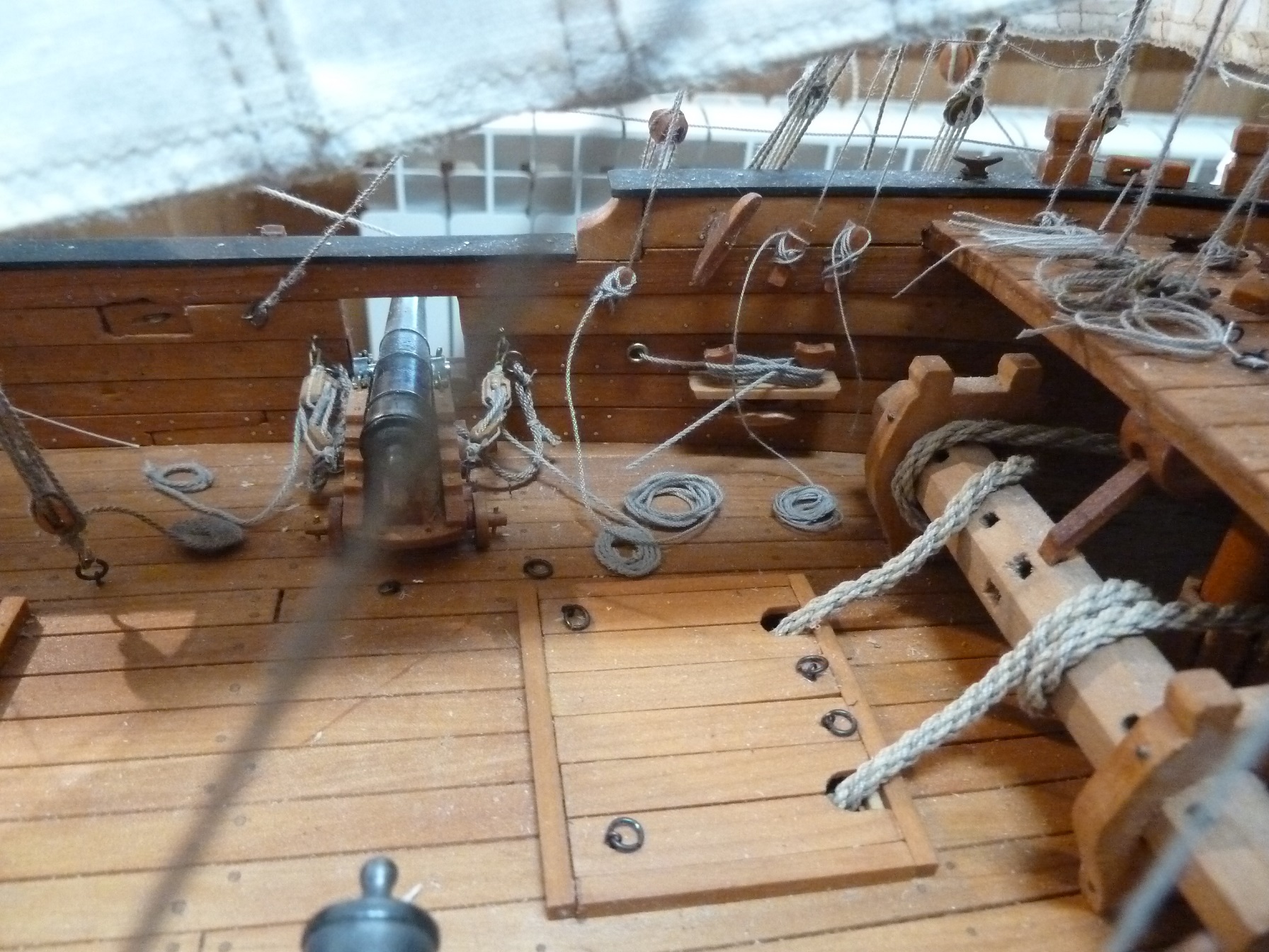

Остались лишние блоки.
9. фал грот-марса-рея 13 (0.54)мм блок 135 (5.62) мм 1 шт
10. фал фор-марса-рея 10 (0.41)мм блок 135 (5.62) мм 1 шт
Плюс по одному двушкивному блоку.
15. топенанты грот-марса-рея 10 (0.41)мм
16. топенанты фор-марса-рея 10 (0.41)мм
Плюс по 2 одношкивных блока, если топенанты одинарные.
18. брас грота-рея 16-16 (0.66)мм, блок 162 (6.75)мм 1 шт. ?
Надо два блока.
20. грот-марса-брас 13-10 (0.54-0.41)мм, блок 135 (5.62)мм 4 шт.
Я использовала только два блока.
21. фор-марса-брас 13-10 (0.54-0.41)мм, блок 135 (5.62)мм 6 шт.
Использовала 4 блока.
2. галсы грота 19 (0.79)мм, блок 189 (7.87)мм, 2 шт
9. галсы фока 17 (0.70)мм, блок 162 (6.75)мм, 2 шт
Я решила галсы делать одинарными, как положено исторически, поэтому блоки не использовала.
3. булини грота 15 (0.62)мм
Булини грота пустила через башмак-блок (может по другому называется) на планшире бака.
5. бык-гордень грота 13 (0.54)мм, блок 136 (5.66)мм, 6 шт ?
7. нок-гордени грота 10 (0,41)мм, блок 135 (5,62)мм, 6 шт ?
11. бык-гордень фока 10 (0.41)мм, блок 135 (5,62)мм, 6 шт ?
13. нок-гордени фока 10 (0,41)мм, блок 135 (5,62)мм, 6 шт ?
использовала по 4 блока.
6. Гитовы грота 15 (0.62)мм, блок 135 (5,62)мм, 6 шт ?
12. Гитовы фока 15 (0.62)мм, блок 162 (6.75)мм, 6 шт ?
Использовала по 4 блока.
10. булини фока 13 (0.54)мм, блок 135 (5,62)мм, 2 шт
Вместо двух одношкивных блока сделала один двушкивный.
18. булини грот-марселя 10 (0.41), блок 135 (5,62)мм, 4 шт
Использовала два блока.
20. бык-гордень грота-марселя 13 (0.54)мм, блок 162 (6.75)мм, 2 шт
26. бык-гордень фор-марселя 13 (0.54)мм, блок 161 (6.75)мм, 2 шт
использовала по одному блоку.
