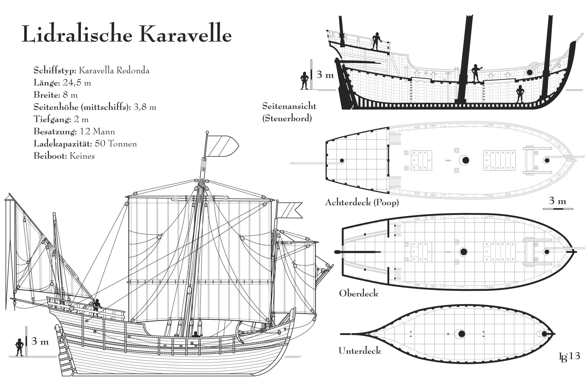

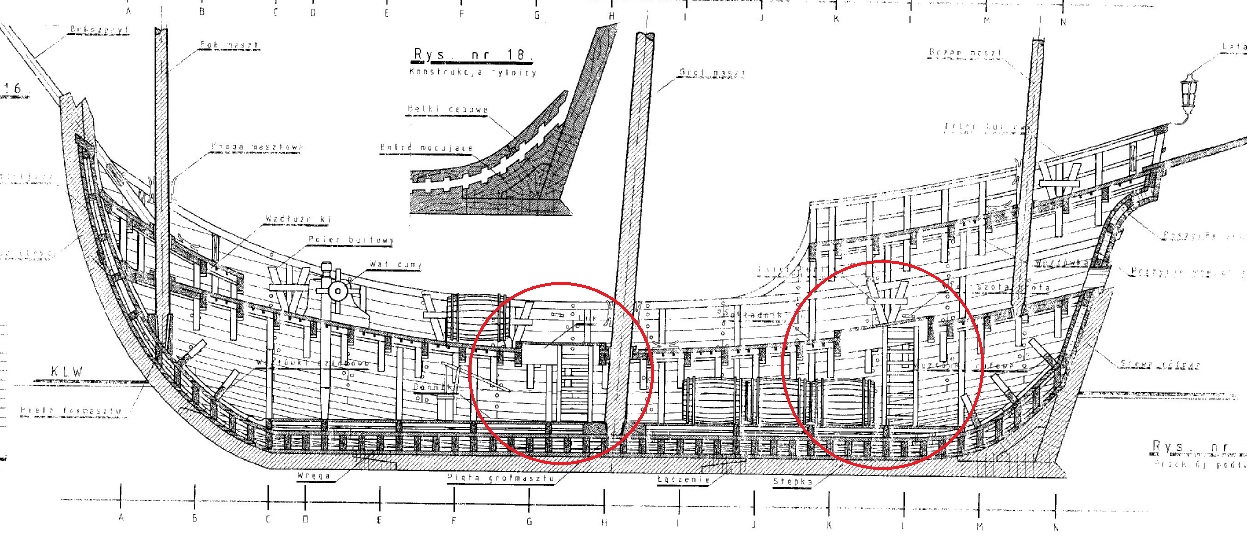

День добрый Всем! Работа немного продвигается,чистовую обшивку приклеил,позже буду зачищать и обшивать внутреннюю. Есть вопрос! нигде толком не увидел на палубе сходной трап в трюм,хочется его сделать а куда не знаю. Буду благодарен за любой совет или какую нить картинку)

Это?

Здравствуйте Все. Михаил,замечательная картинка!Сейчас хоть немного в голове складывается компановка дельных вещей и оборудования на палубе,спасибо большое.Вообше буду рад любой информации поскольку у меня практически ничего нет.

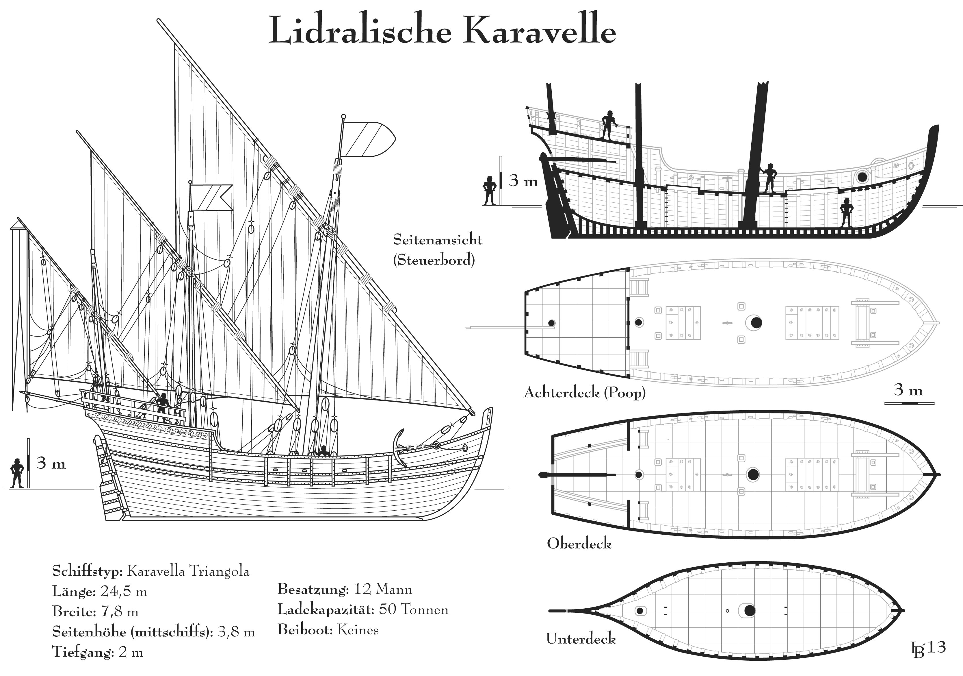

Я так понимаю тут изображено под прямое парусное вооружение,а был ли форкастель с латинским.была ли помпа в трюме(как на данной схеме)или на палубе?
Спасибо
Спасибо
- Поблагодарили: 505 раз
Re: Каравелла "Нинья" 1:72
Ну помпа в трюме, это конечно поляки дали маху...
Естественно на палубе у грот-мачты.
В данном случае да, Нинья нарисована уже перестроенной в каравеллу-редонду, так что на фок-мачте естественно прямой парус. У каравеллы-латины (с латинским парусным вооружением) само расположение мачт совершенно другое.

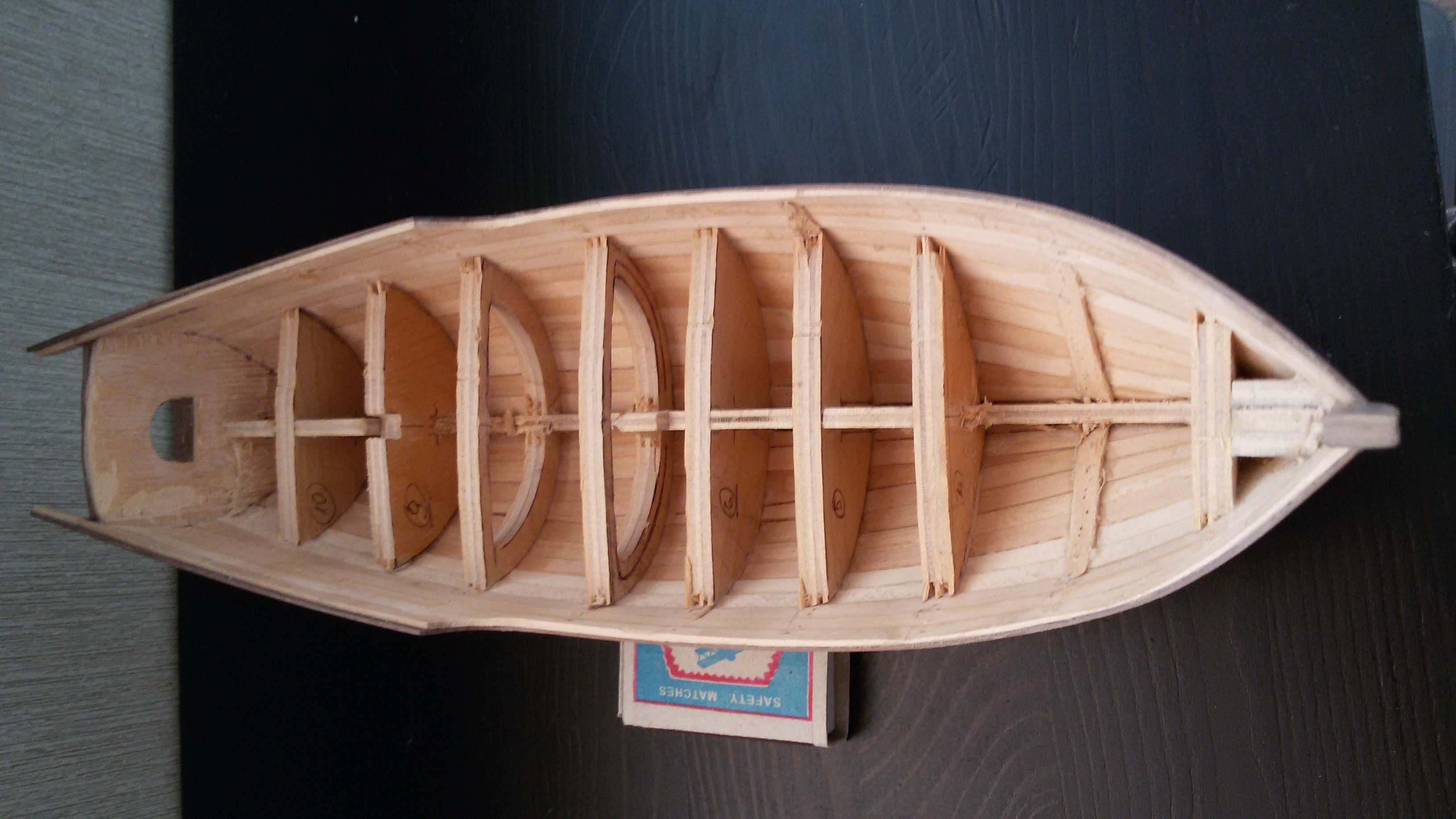

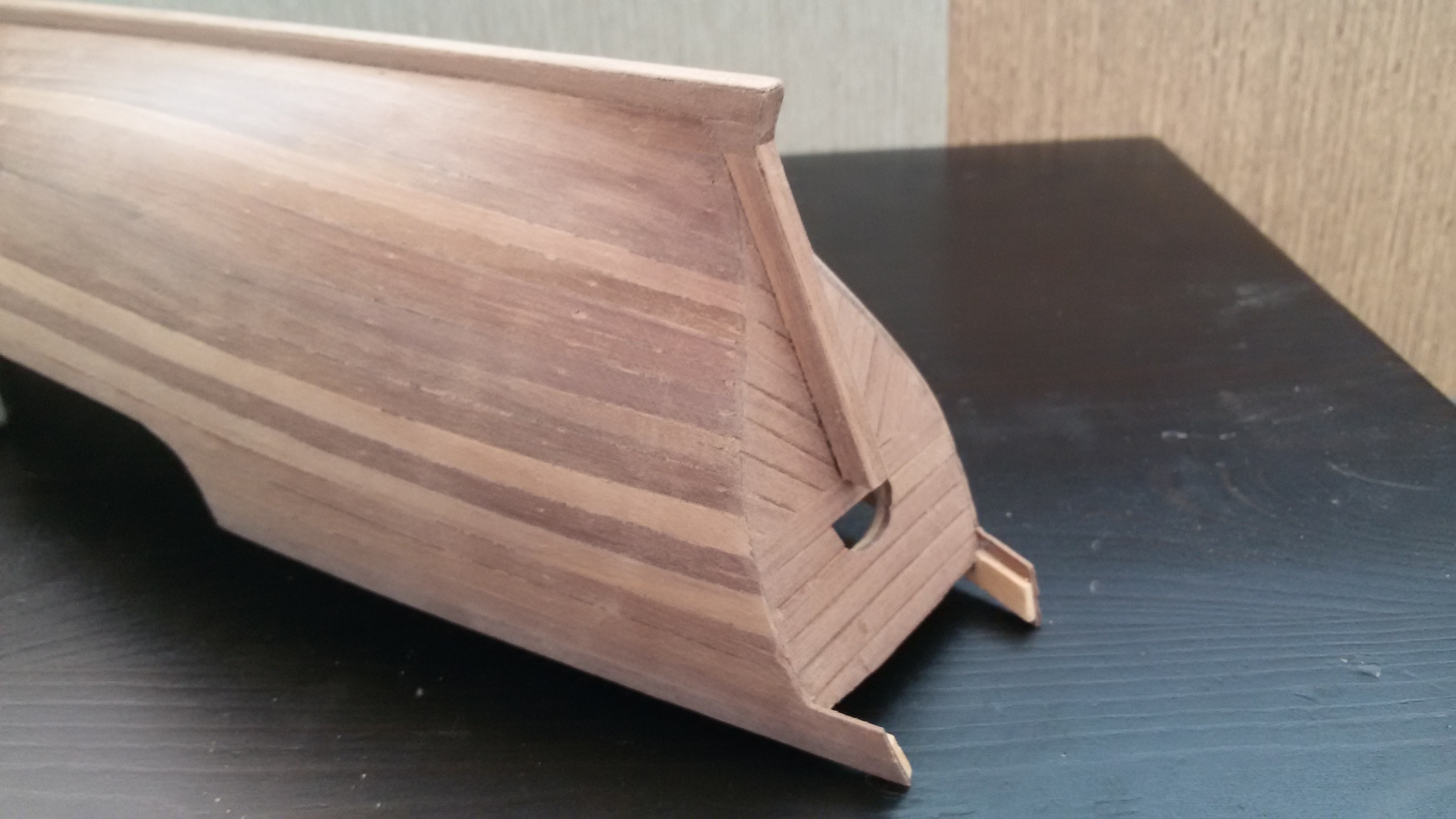

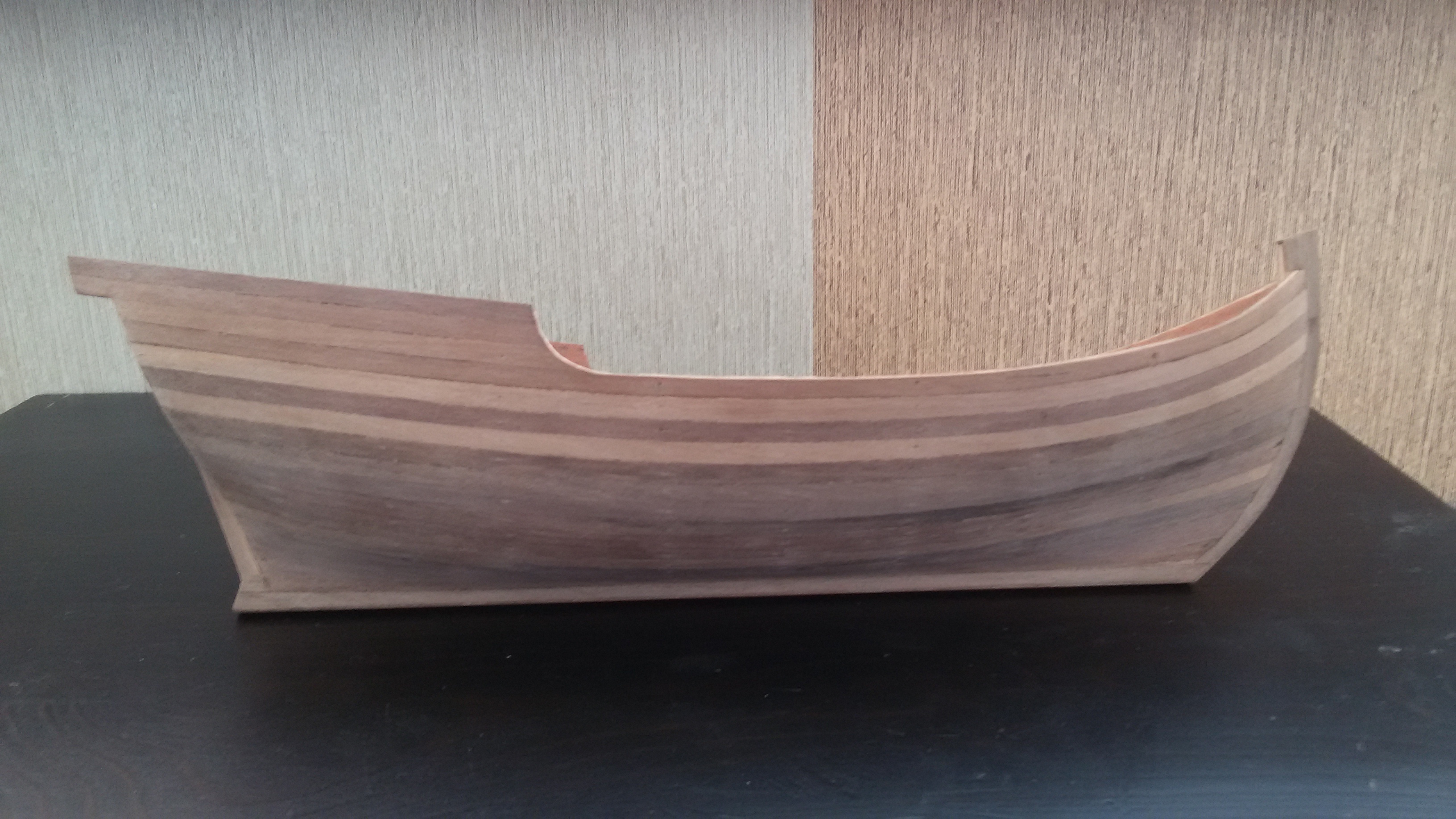

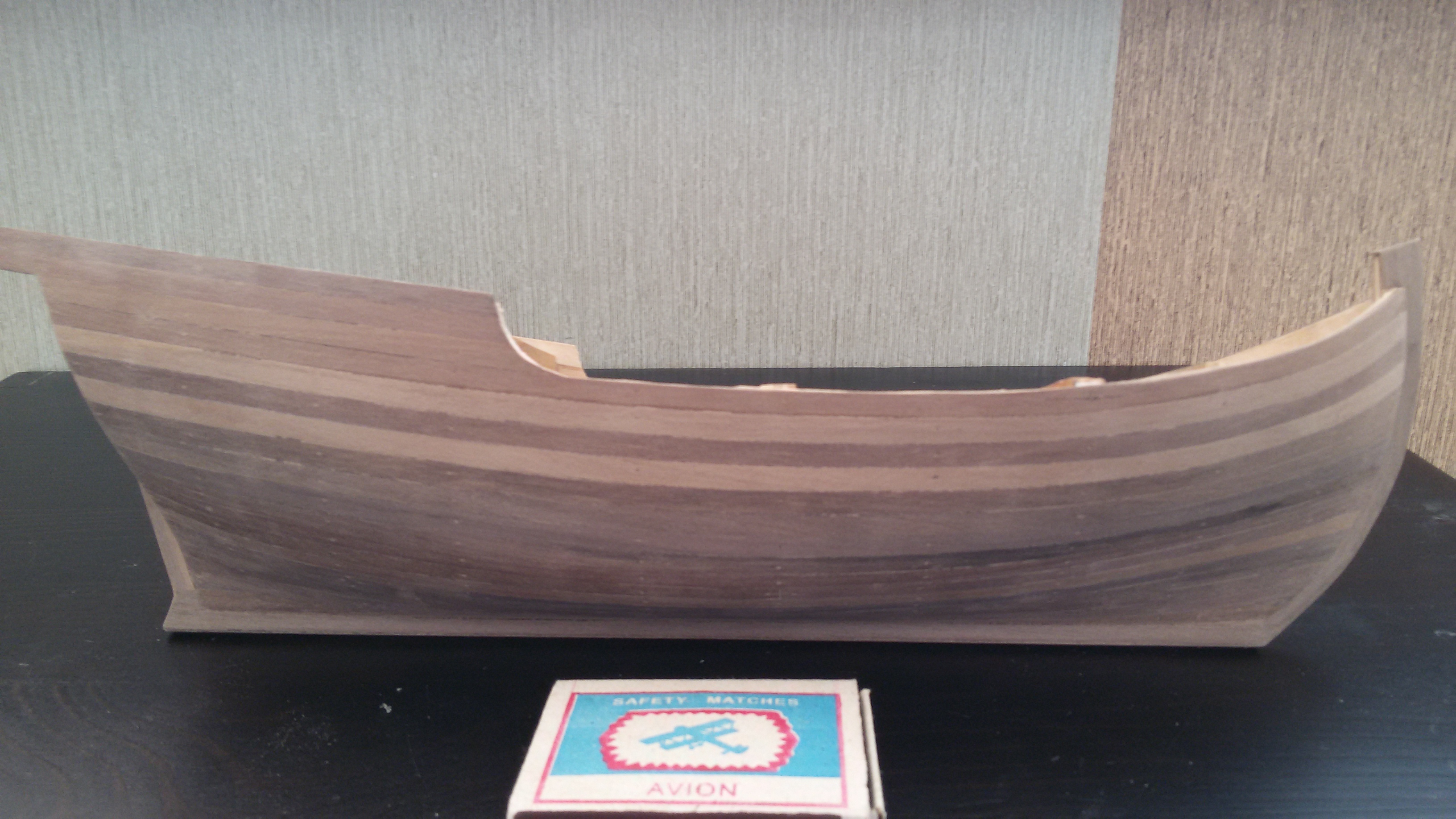

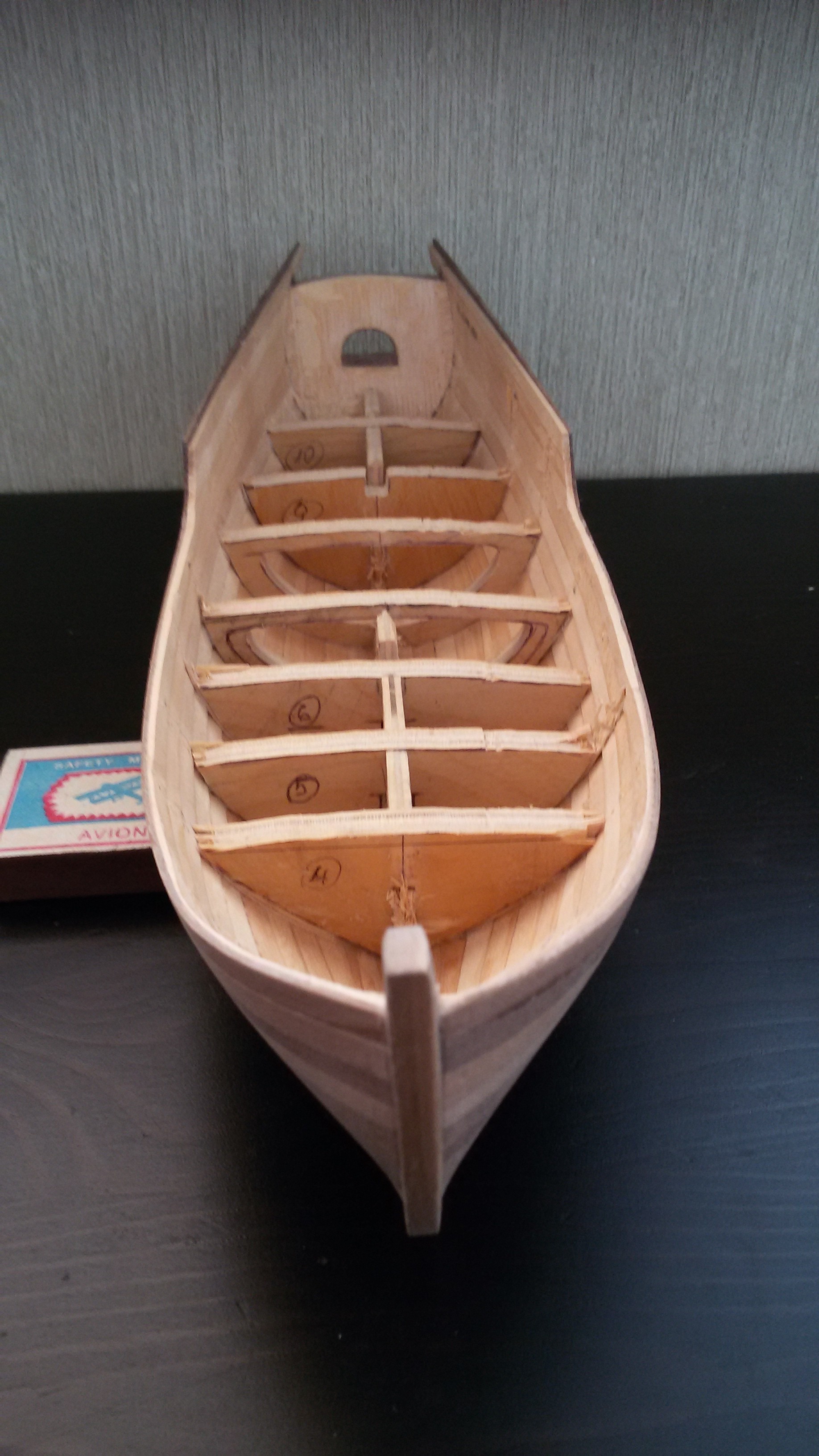

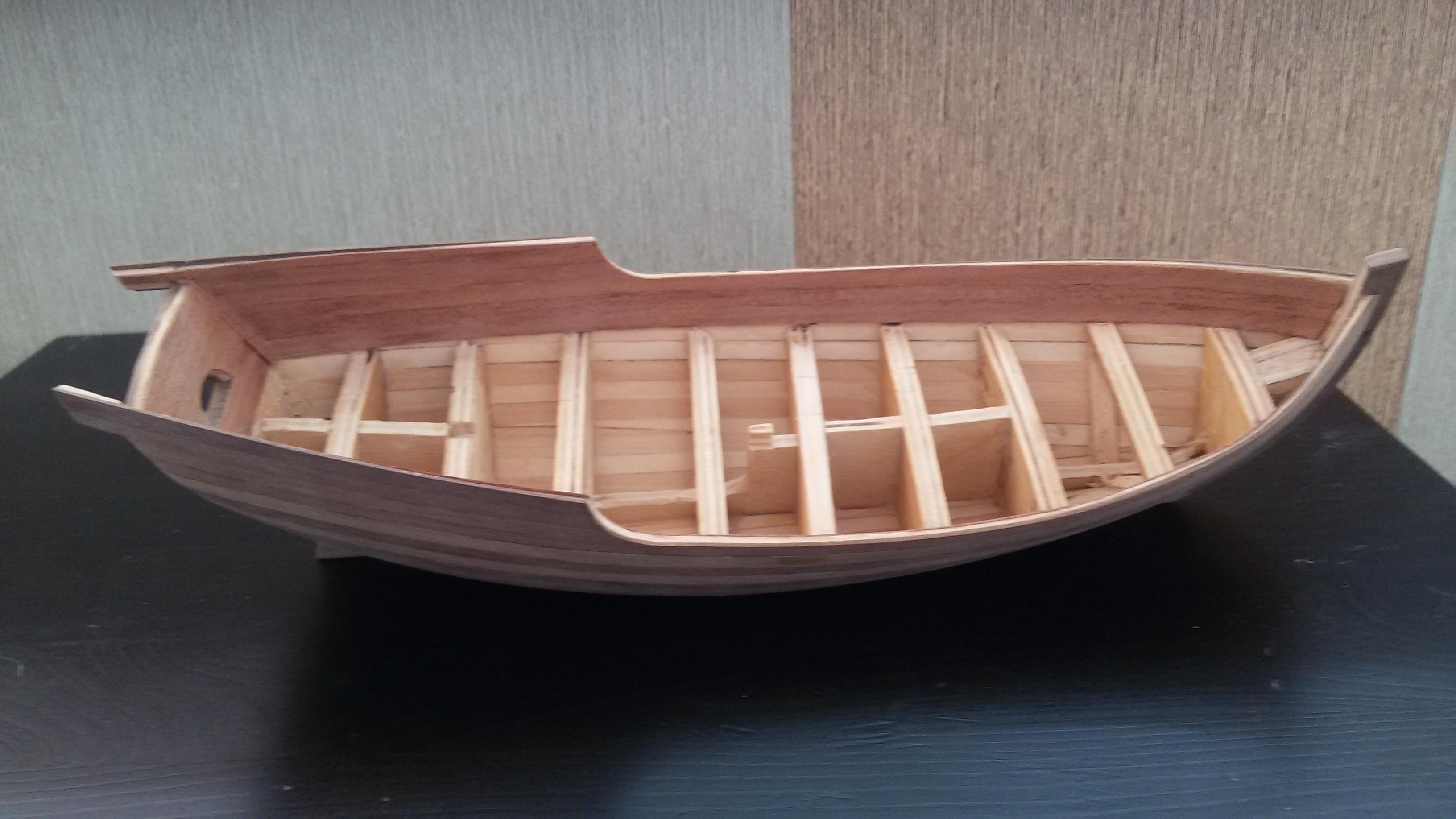

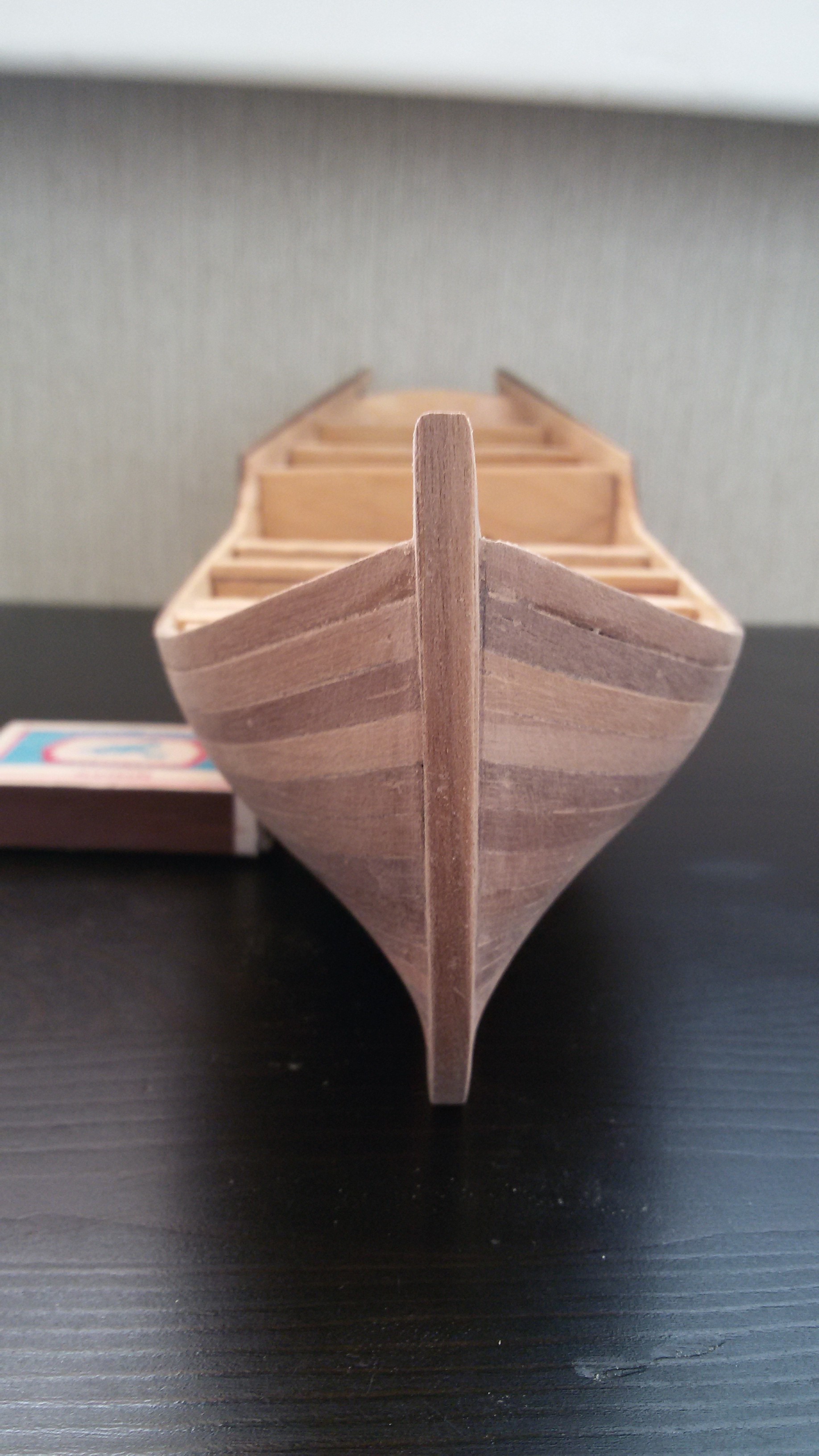

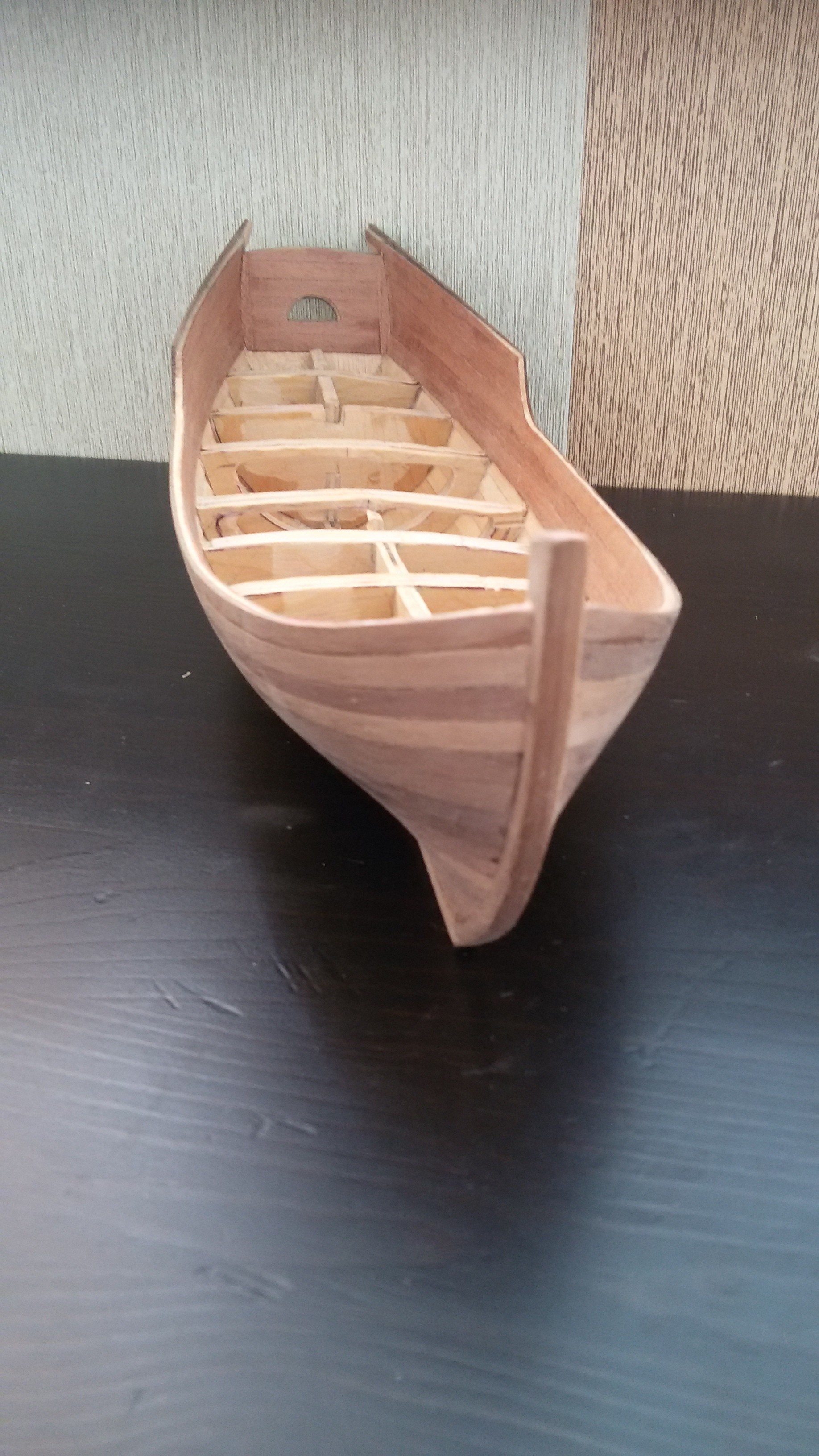

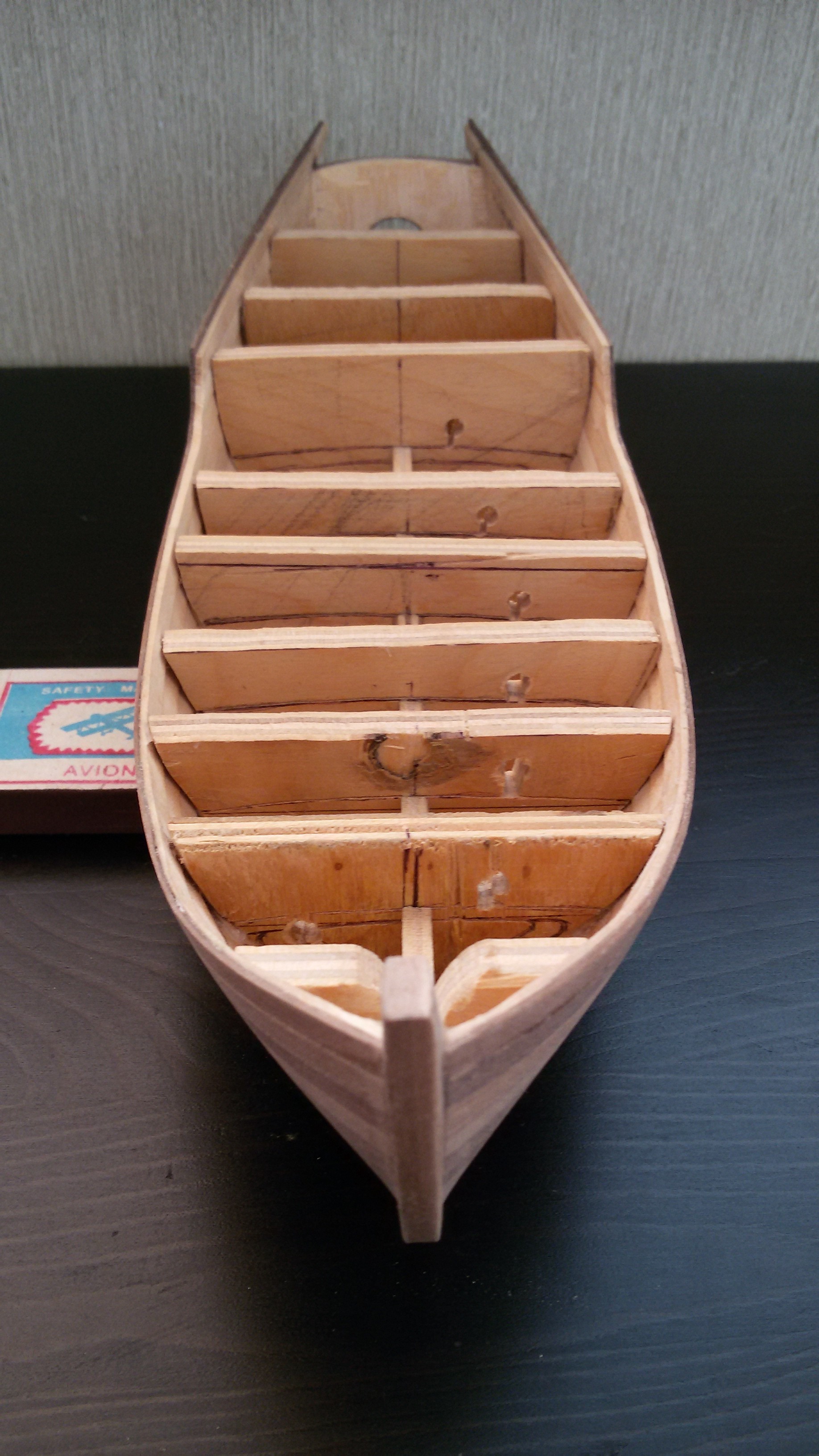

Продвигается неспешно,пока на этапе черновой палубы(подгонка,разметка).прилагаю фотки,если есть замечания-пишите,может что пока не поздно исправить
Виталий здравствуйте! А вельсы (они же бархоуты)? Сверху будете накладывать?
Виталий Старцев
- Сообщения: 99
- Зарегистрирован: Вт май 10, 2016 22:46
- Откуда: Лесной Свердловская обл.
- Благодарил (а): 8 раз
- Поблагодарили: 10 раз
Здравствуйте!Да, обязательно,бархоуты,фендерсы,после укладки палубы поставлю имитацию шпангоутов и планширь
Вообще конечно вельсы (они же бархоуты) укладывались на шпангоуты, т.е. фактически представляли из себя такую же обшивку, только это были не доски, а брусья. Ну так, грубо говоря...
Поэтому Вам в этой ситуации желательно следить, дабы они хотя бы шли параллельно доскам обшивки, не пересекали их...

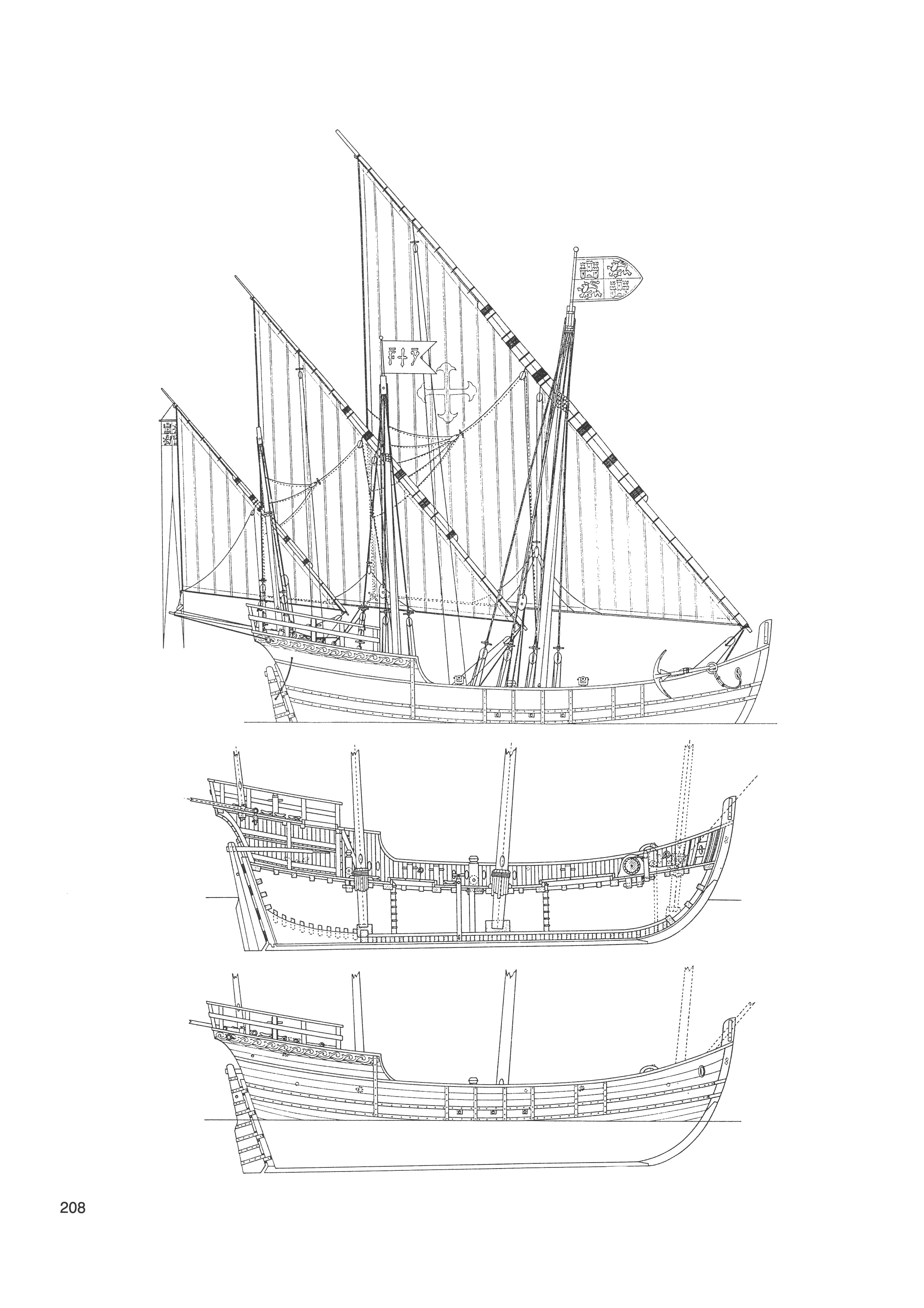

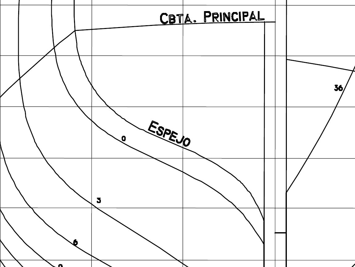

насчет качества кто нибудь увеличивал это искусство?bagl писал(а):Добрый вечер!
Современная испанская реконструкция:
http://repositorio.upct.es/bitstream/10 ... fc5939.pdf
В конце очень хорошего качества чертежи
