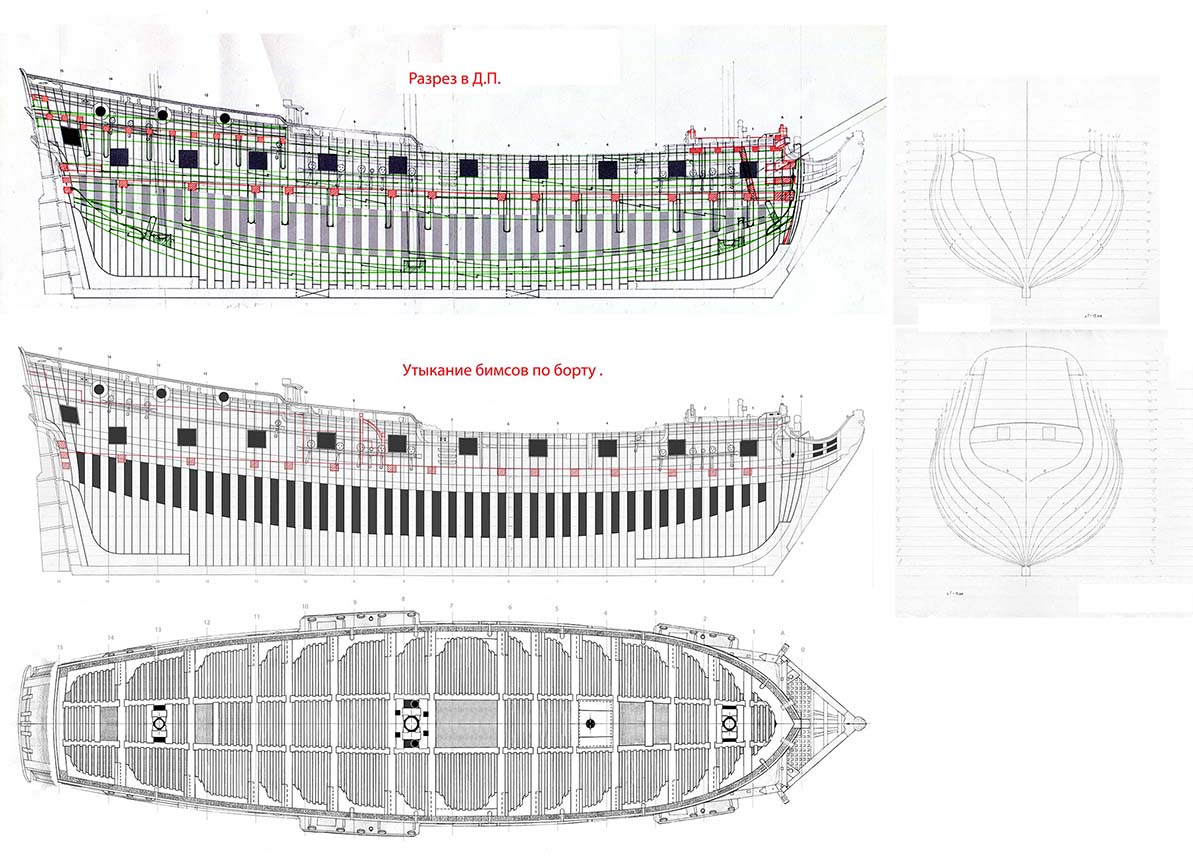

И так , коллеги … СТАРТУЕМ !!!
Начинаю … , точнее продолжаю когда то заброшенный проект , - Английский фрегат "Solebay" 1694 г. Оригинал находится в Питере в ЦВММ.

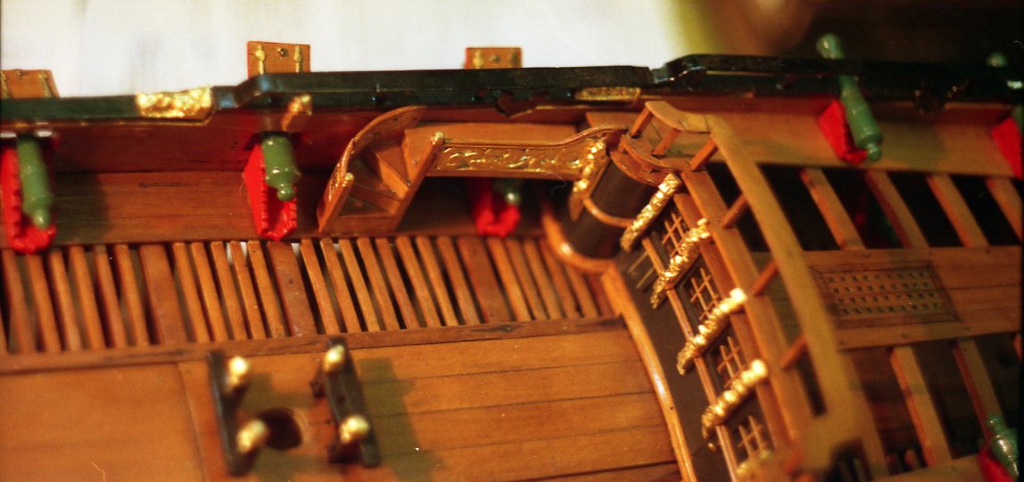

Возвращаюсь к нему второй раз . Первую модель построил в далёкие 2003-04 годы .Рассказ о ней , долгая история , кому интересно может здесь посмотреть:
http://forum.modelsworld.ru/topic15052.html
Нынешний проект , в принципе , повтор первого , но не повтор . Т.е. , за основу взяты те же старые чертежи , но если в первом случае делалась модель модели , то в этом , сперва доработать чертежи и по ним построить модель корабля , а не модели .
На данный момент основная задача, - чертежи.
Тему открывал Игорь Куцолаба , - надо его попросить , что бы в заглавии дописал :"Новинки от Нарима. Фрегат "Solebay" 1694 г."

Пётр , большое спасибо .
Для затравки не большой кусочек того , что получается .

Добрый день!narim писал(а): Для затравки не большой кусочек того , что получается .
А можно вопросик, для общего развития?
А на что опираются полубимсы? Для книц вроде бы великовато... (да и добавка веса от этих элементов... Техническое изготовление...)
Это по историческим чертежам?

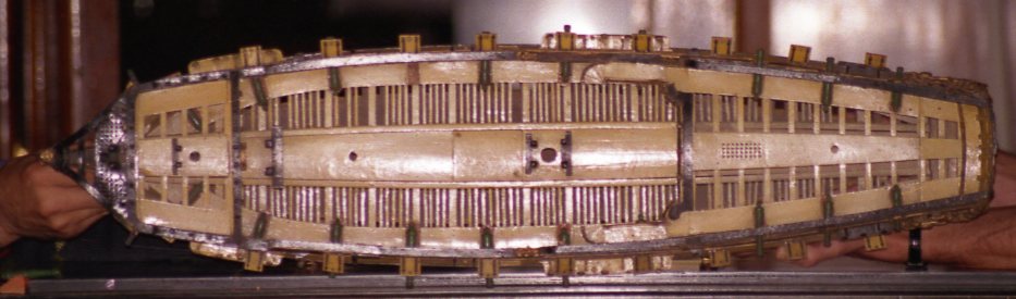

Все чертежи Нарим делает по результатам обмера, в процессе реставрации, подлинной модели "Solebay", хранящейся в ЦВММ. Модели уже более 300! лет.Gibraltar писал(а):....Это по историческим чертежам?narim писал(а): Для затравки не большой кусочек того , что получается .

Доброго Всем дня .Gibraltar писал(а): А на что опираются полубимсы? Для книц вроде бы великовато... (да и добавка веса от этих элементов... Техническое изготовление...)
Не очень понял вопрос , - по моему , для английской школы всё очевидно .
Если , по Вашему, полубимсы длинноваты , то карлингсов нет на модели . Размер книц задаёт расстояние между бимсами . Кстати , по моему , их (бимсов) действительно маловато , но не нам судить .
Почему полубимсы утыкаются в кницы ? Так было у англичан на основных палубах . На квартердеке , полубаке и юте могли утыкать их в клямс либо в ватервейс , как у французов и голландцев .

Строго говоря, полубимсов здесь нет, есть леджесы. Разница достаточно принципиальна и заключается прежде всего в размерах поперечного сечения; полубимсы гораздо "толще", чем леджесы, практически такие же, как и бимсы. Полубимсы появились позже, уже когда кницы не использовались.Gibraltar писал(а):А на что опираются полубимсы?

И так , по теме : - Исходя из длинны готов с тобой согласиться , что это леджесы ( не , я их назвал полубимсами ).
Всё остальное , - по модели , которой 340-с хреном лет .
То , что , в своё время, позволяли её потрогать линейкой и руками , сей час , кроме , как везением не назовёшь .

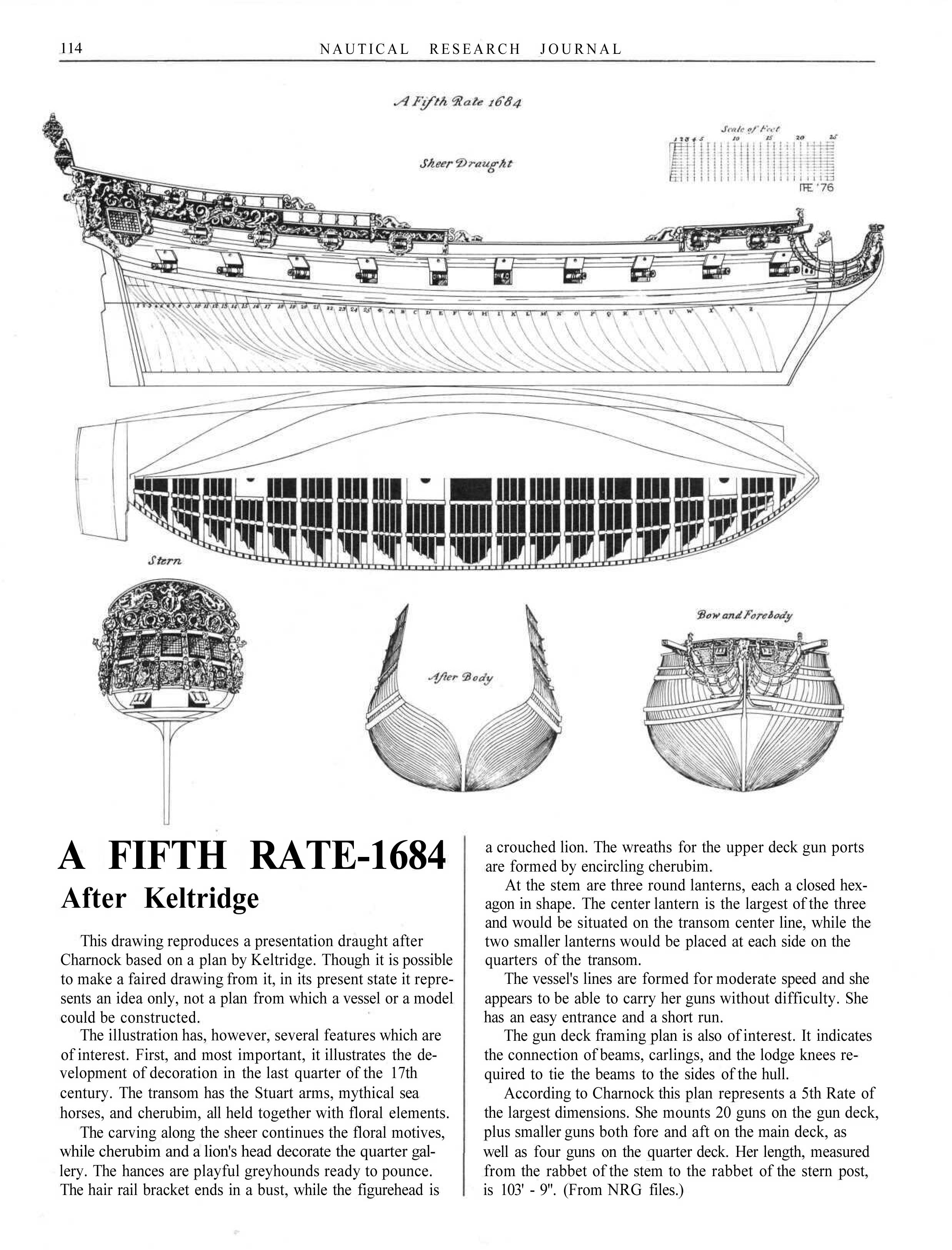

Охотно пообщаюсь с Вами на любом форуме. На питерском форуме в одном из своих постов Вы упомянули книгу Фокса в переводе Сидорова о кораблях эпохи Карла II. У Сидорова есть еще один хороший перевод хорошей книги - Джон Франклин-Адмиралтейские модели кораблей 1650-1750. В этой книге Вы наверняка найдете для себя много полезного именно по реконструкции фрегата "Solebay". Чтобы уж наверняка, даю ссылку на эту книгу, только имейте в виду - она "тяжеловата" по объему.
https://drive.google.com/open?id=1kHxv6 ... IdbVdKwe08
