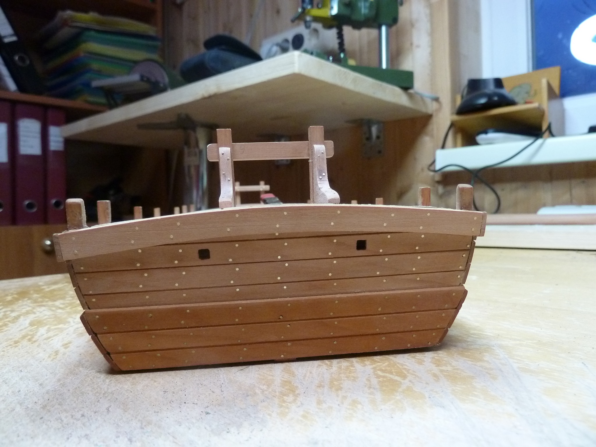

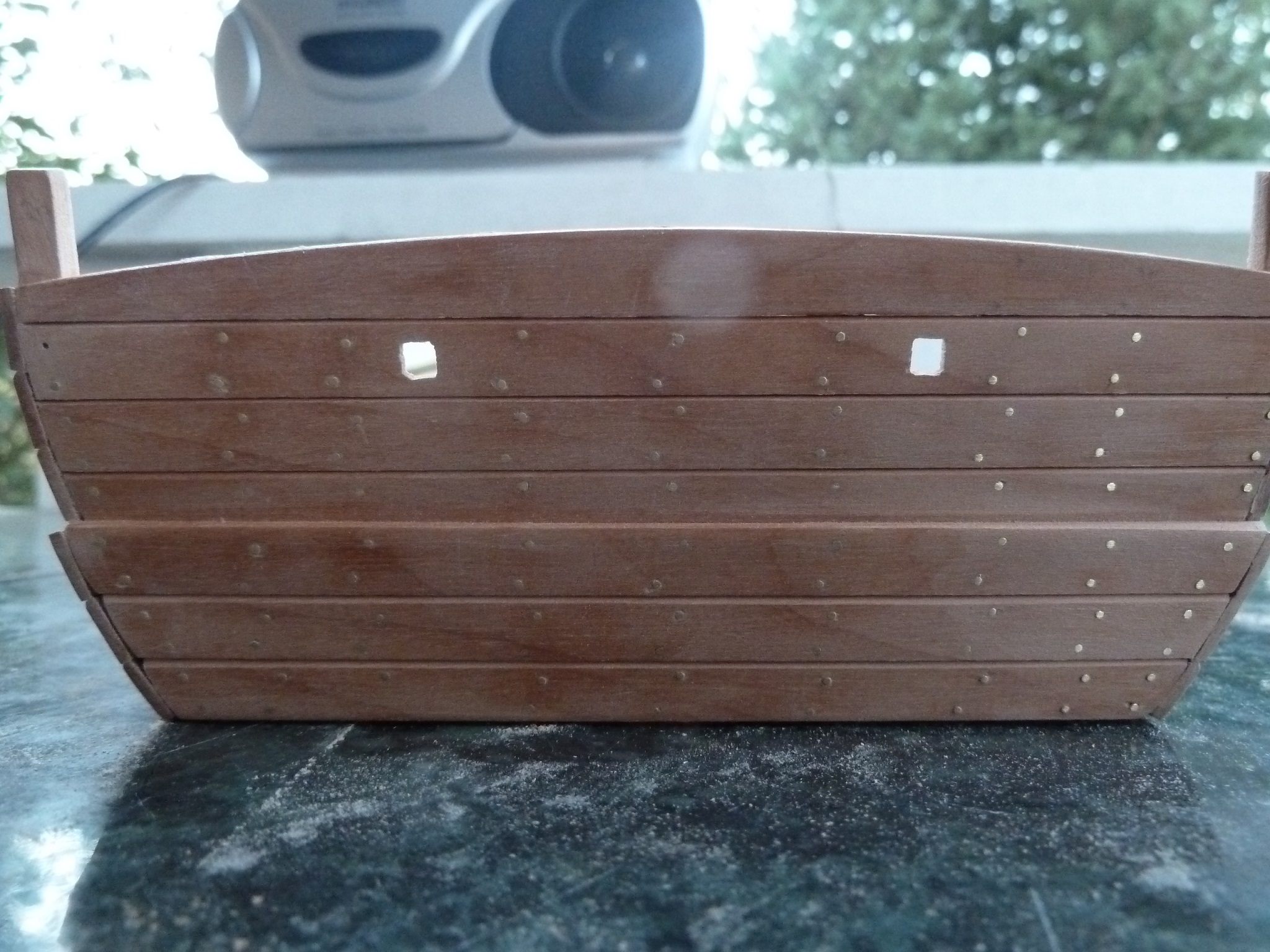

Ира, а мне казалось, что окошки в транцах больше...

Нет, маленькие.

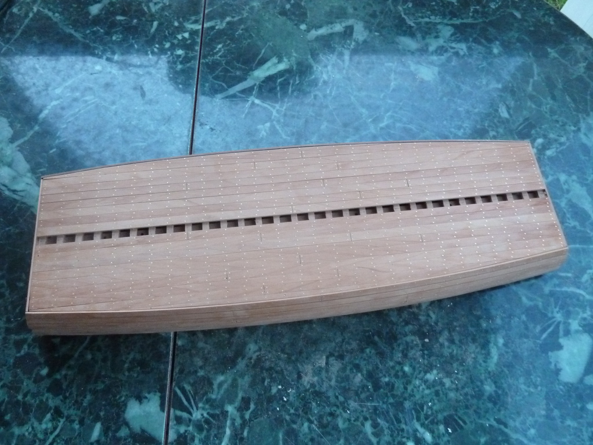

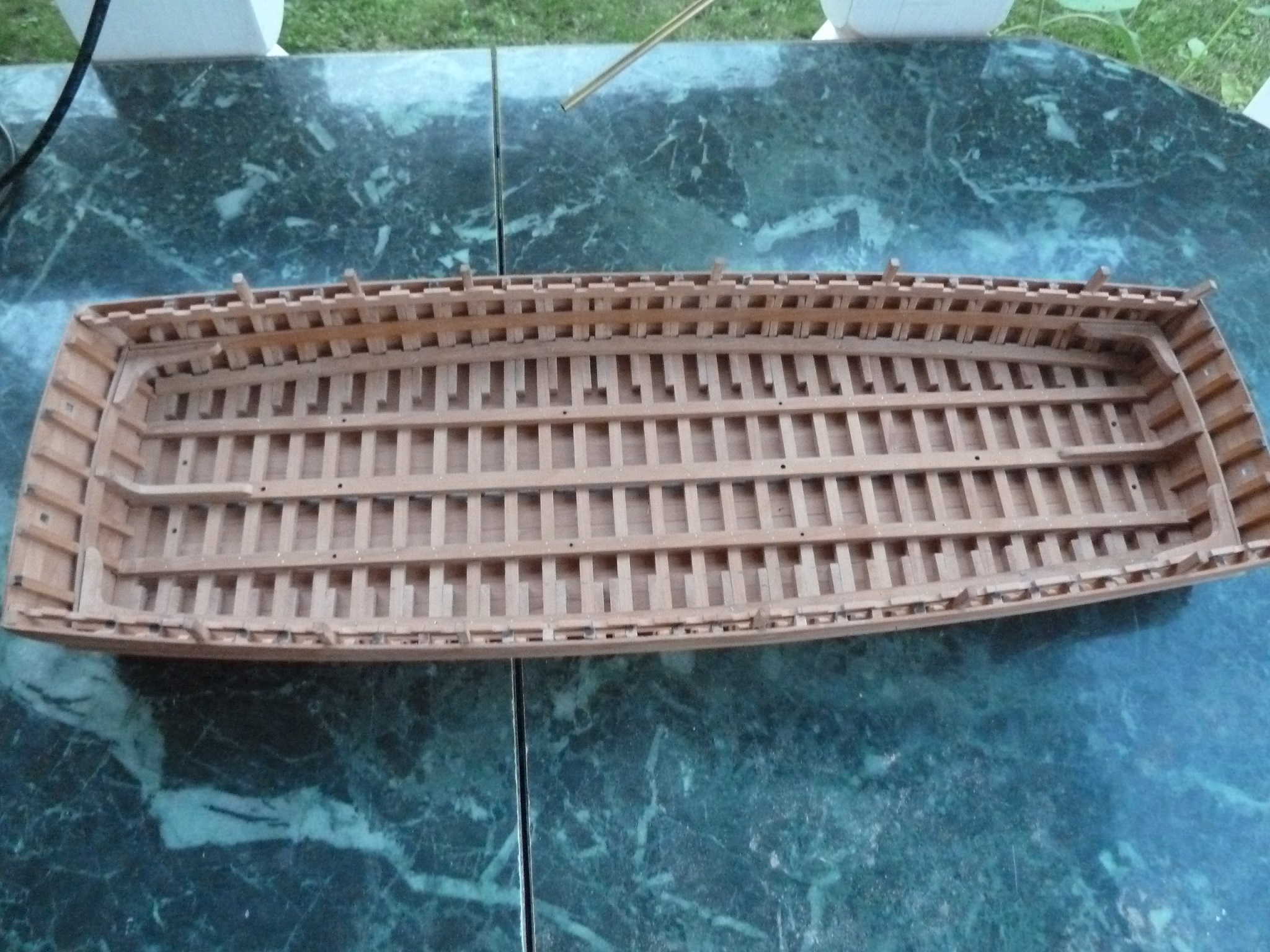

Пошли косяки. Вместо восьми поясов обшивки бортов у меня получилось шесть поясов.Почему, загадка. И на днище после его обшивки образовалась прогибь. Видимо прогнулось из-за того, что гвоздики вбивала.

Медемуазель ,снимаю шляпу!!!!!!!!!!!!!!Вышло очень красиво!!!!!!!!!!По поводу разного количества поясов на бортах .Рейки одного рамера по ширине были ?Могло набежать .. :wink:

Спасибо. :P Размер реек был согласно чертежам.

Шпангоуты тоже по чертежам?Ширина рейки какая?

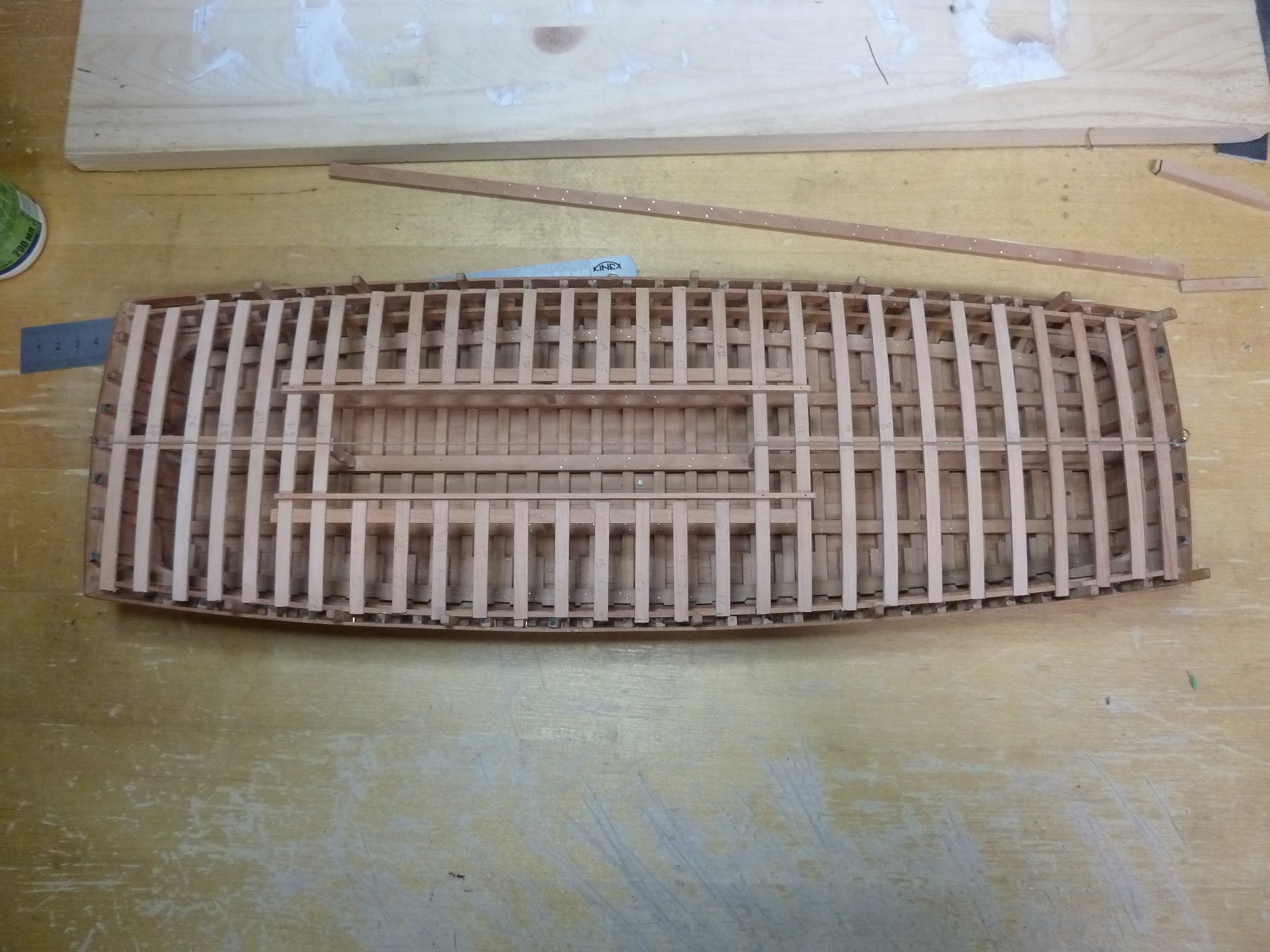

Ширина реек 7.5 мм. Все по чертежам. Корма и нос строго по чертежам. От них уже борта плясали. Пришлось шпангоуты подточить, но это явно не 2 пояса обшивки.

Вы случайно (для изготовления шпангоутов)не копировали оригинальные чертежи через сканер?Если -Да -то причина в этом

А как же, копировала.

Сканер может давать искажения. Особенно протяжный. Сравните ключевые размеры по горизонтали и вертикали с оригиналом.

Можете проверить .Сделайте скан распечатайте ,потом для наглядности вырежьте одну деталь и сравните с оригиналом.В Вашем случае либо придется уменьшать ширину обшивки ,либо переделывать шпангоуты.................

Schkiper писал(а):В Вашем случае либо придется уменьшать ширину обшивки ,либо переделывать шпангоуты.................
Да Вы что такое говорите!!! Уж как получилось так получилось.

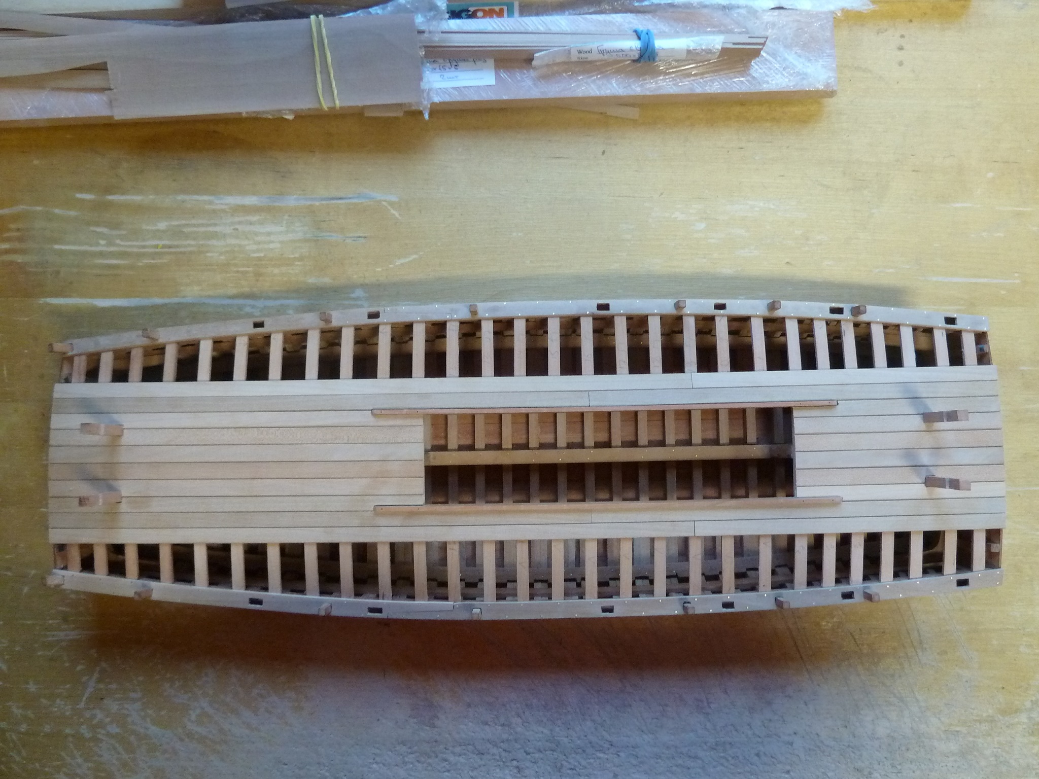

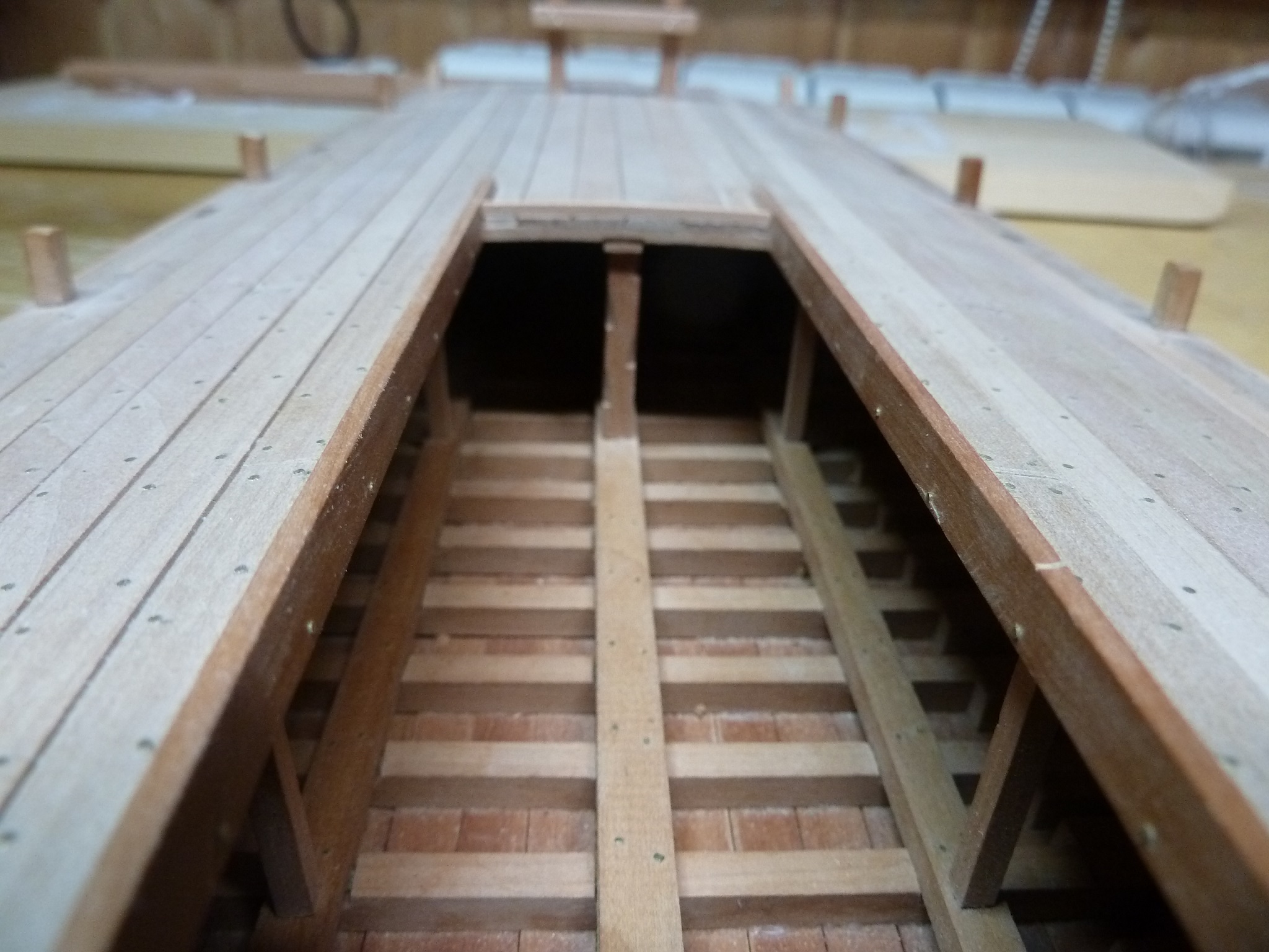

Палубные бимсы с проёмом для колеса и обшивка палубы.

Все очень здорово!!!!!!!!!!!!!!!!

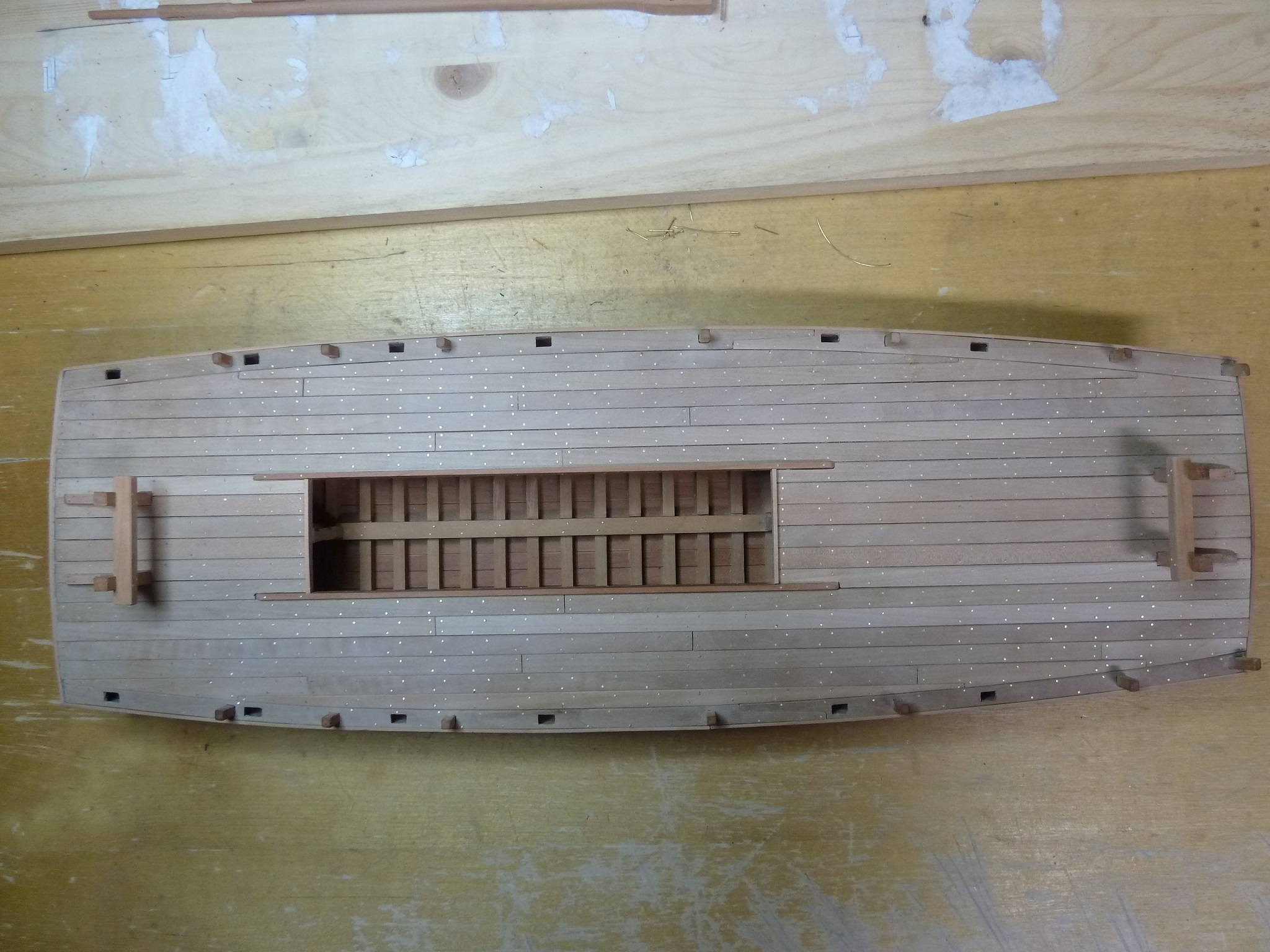

Корпус готов. Конечно,не без косяков. :roll:
