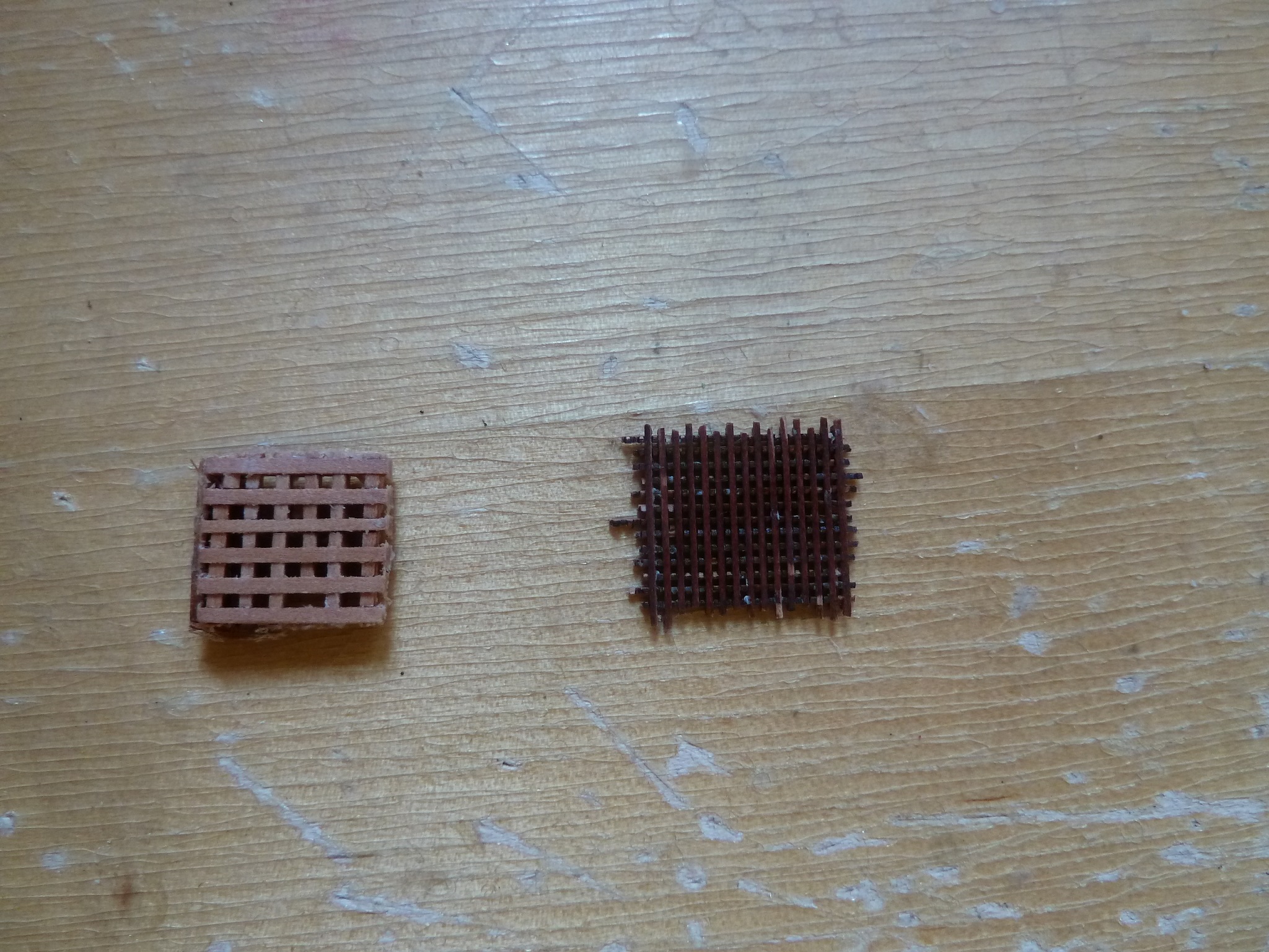

Я имел ввиду размер ячейки
belochka
Сообщения: 972
Поблагодарили: 93 раза
Re: Санта-Мария по чертежам H.E.Adametz по ватерлинию 1:85
#17 Сообщение belochka »
А я не знаю.... :)
Борис_Б
Сообщения: 1638
Откуда: г.Хабаровск
Благодарил (а): 91 раз
Поблагодарили: 97 раз
#18 Сообщение Борис_Б »
Размер ячейки будет порядка (0.7-0,9) х (0.7-0,9) мм я так думаю

Купить такие http://shipmodeling.ru/shop/category/18 ... oduct/3963 или самому сделать и собрать решётки
Doctor Evil
Сообщения: 3935
Откуда: г. Обнинск
Благодарил (а): 303 раза
Поблагодарили: 294 раза
#20 Сообщение Doctor Evil »
Вроде как размер ячейки определялся размером каблука башмака, а он не зависел от размера судна.

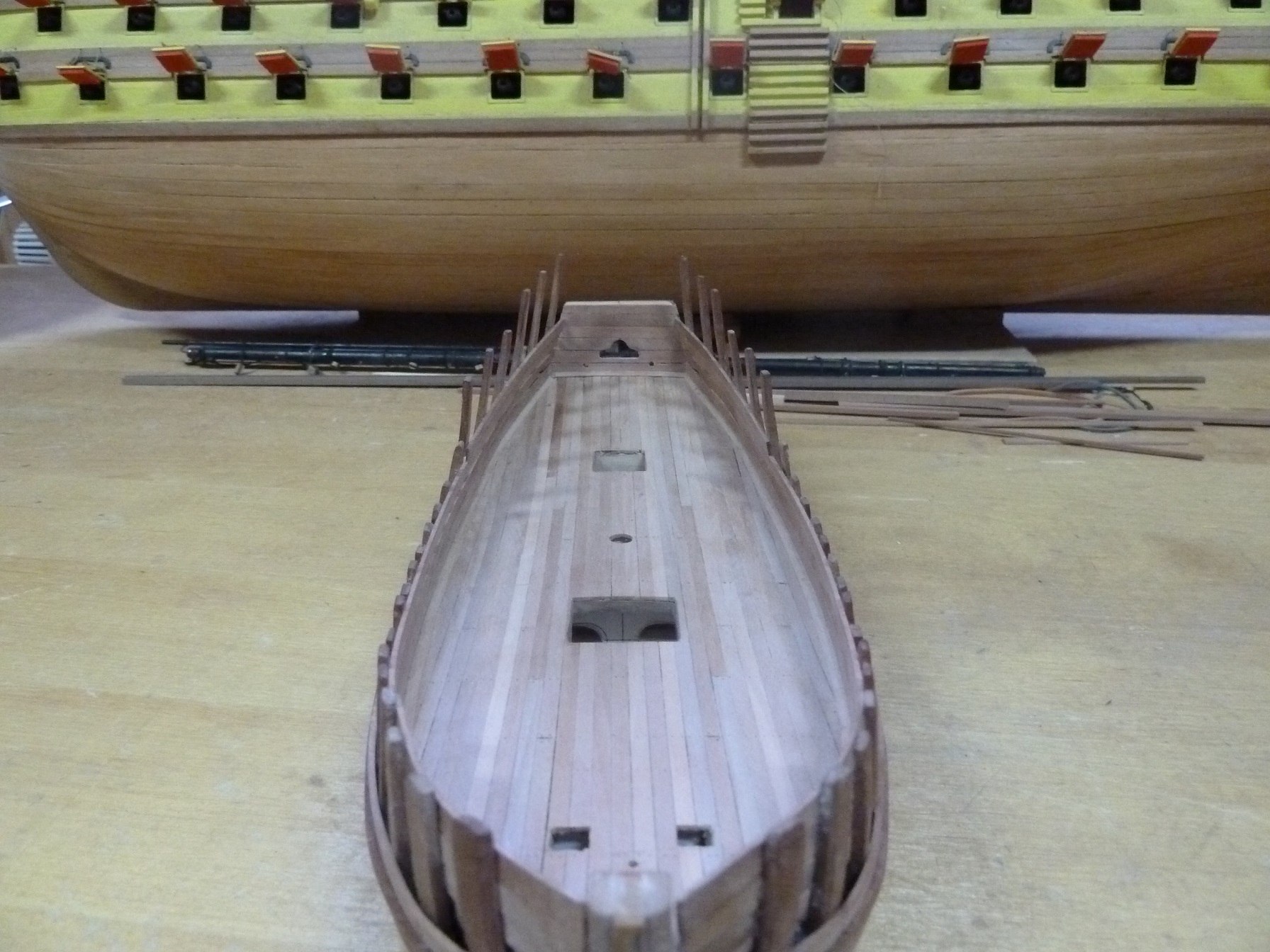

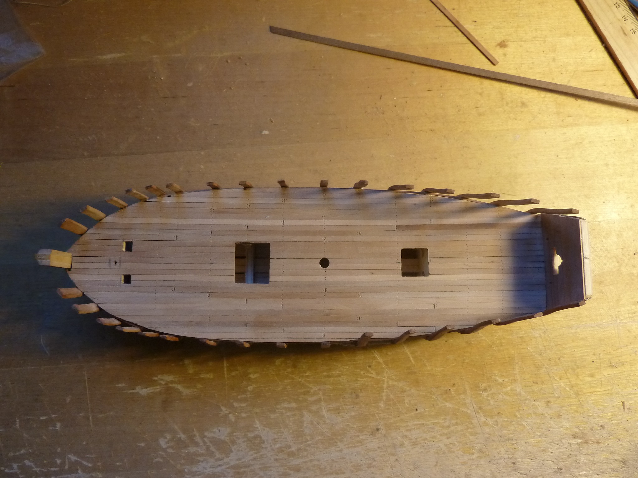

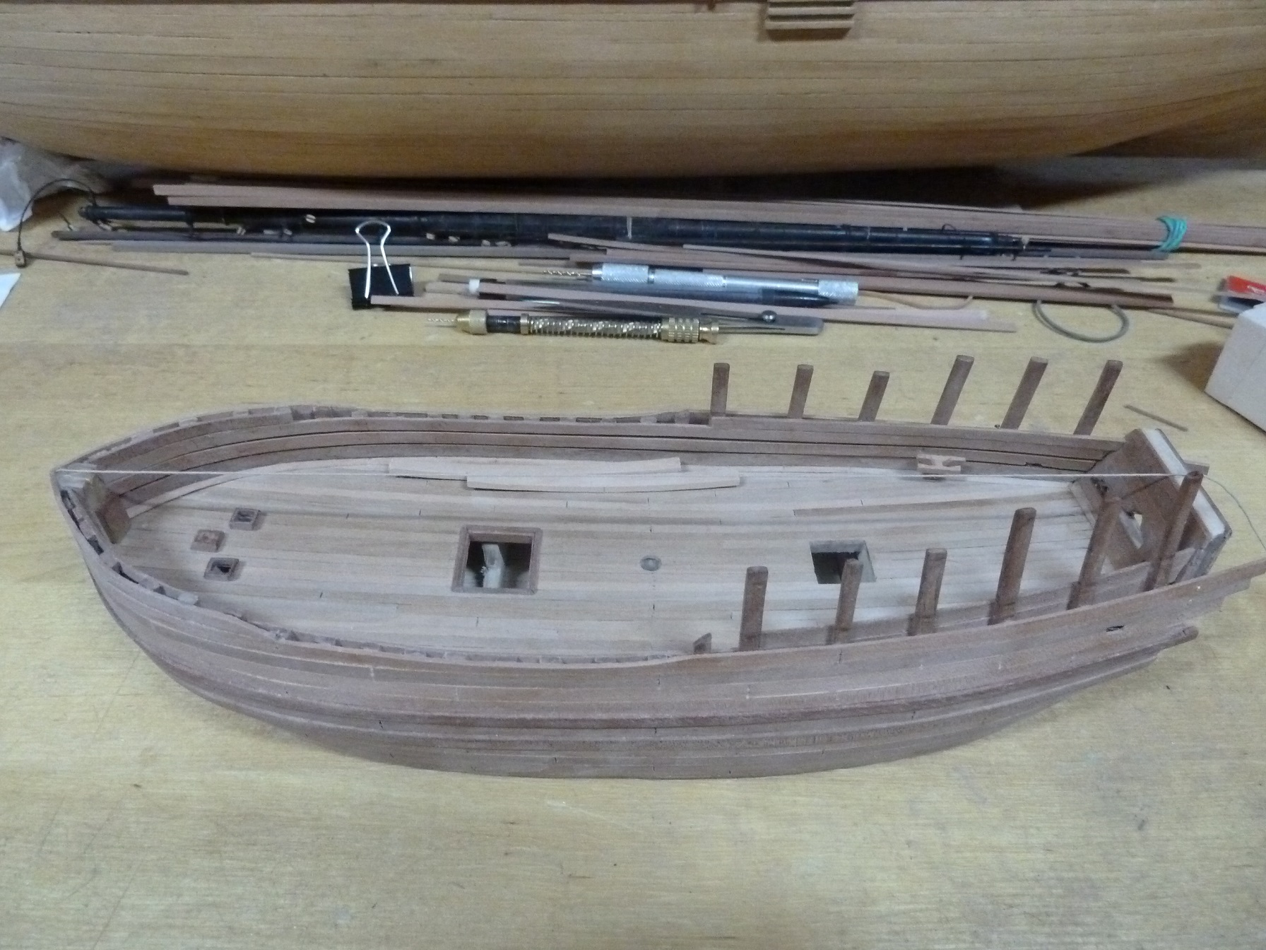

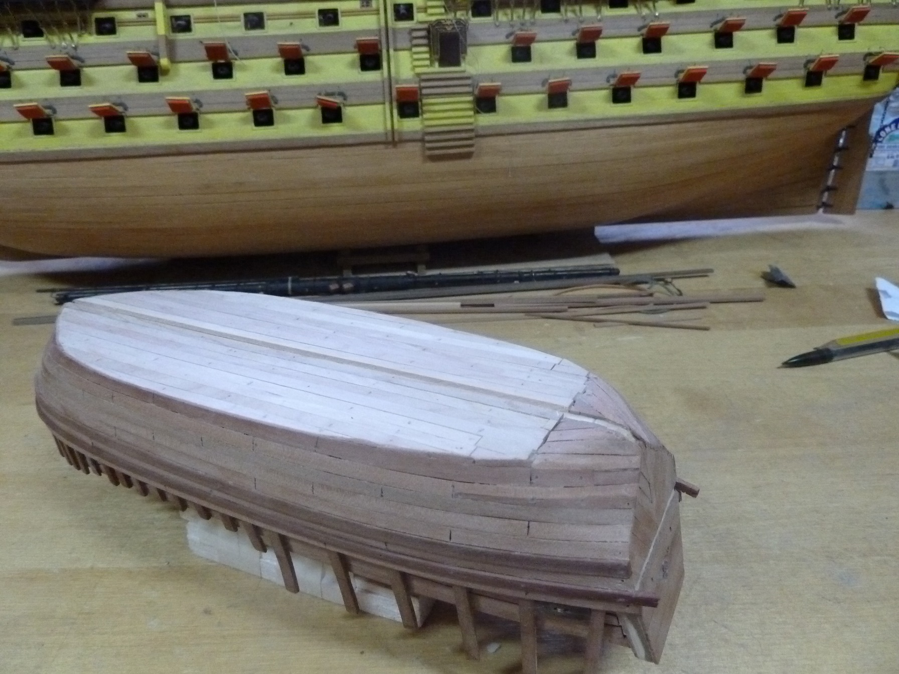

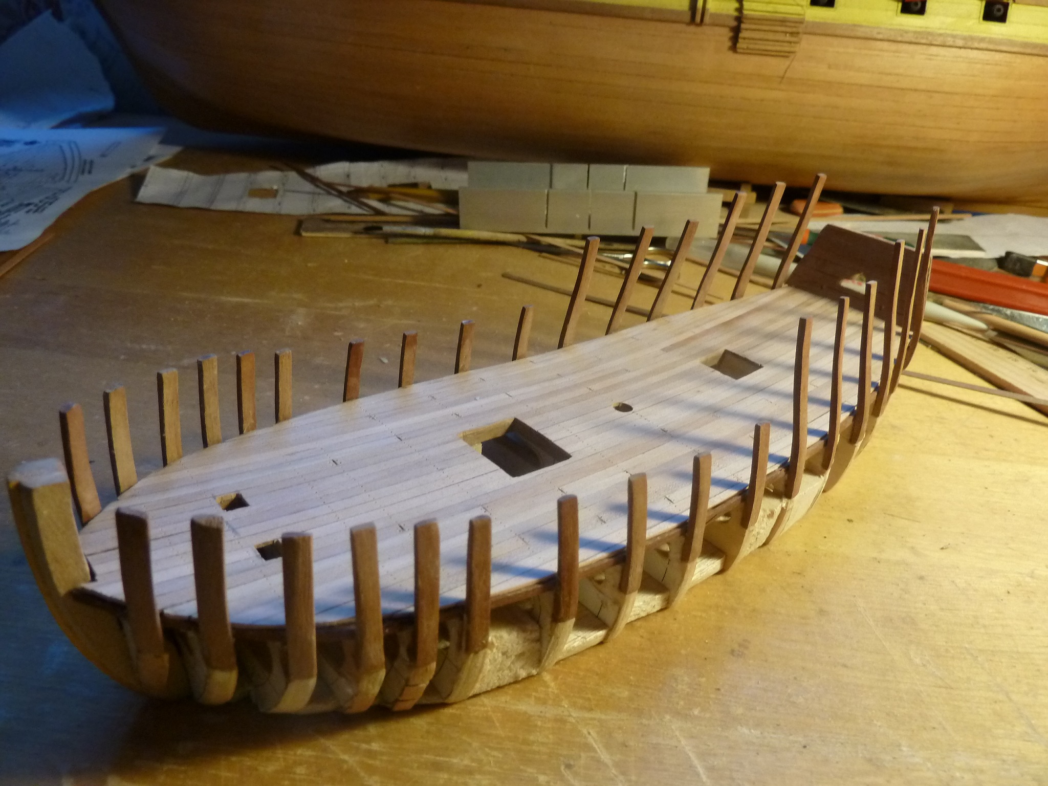

Никак не могу выровнить топтимберсы. Подтачиваю, переклеиваю, и все равно что-то выпирает. Не знаю, что делать. :(

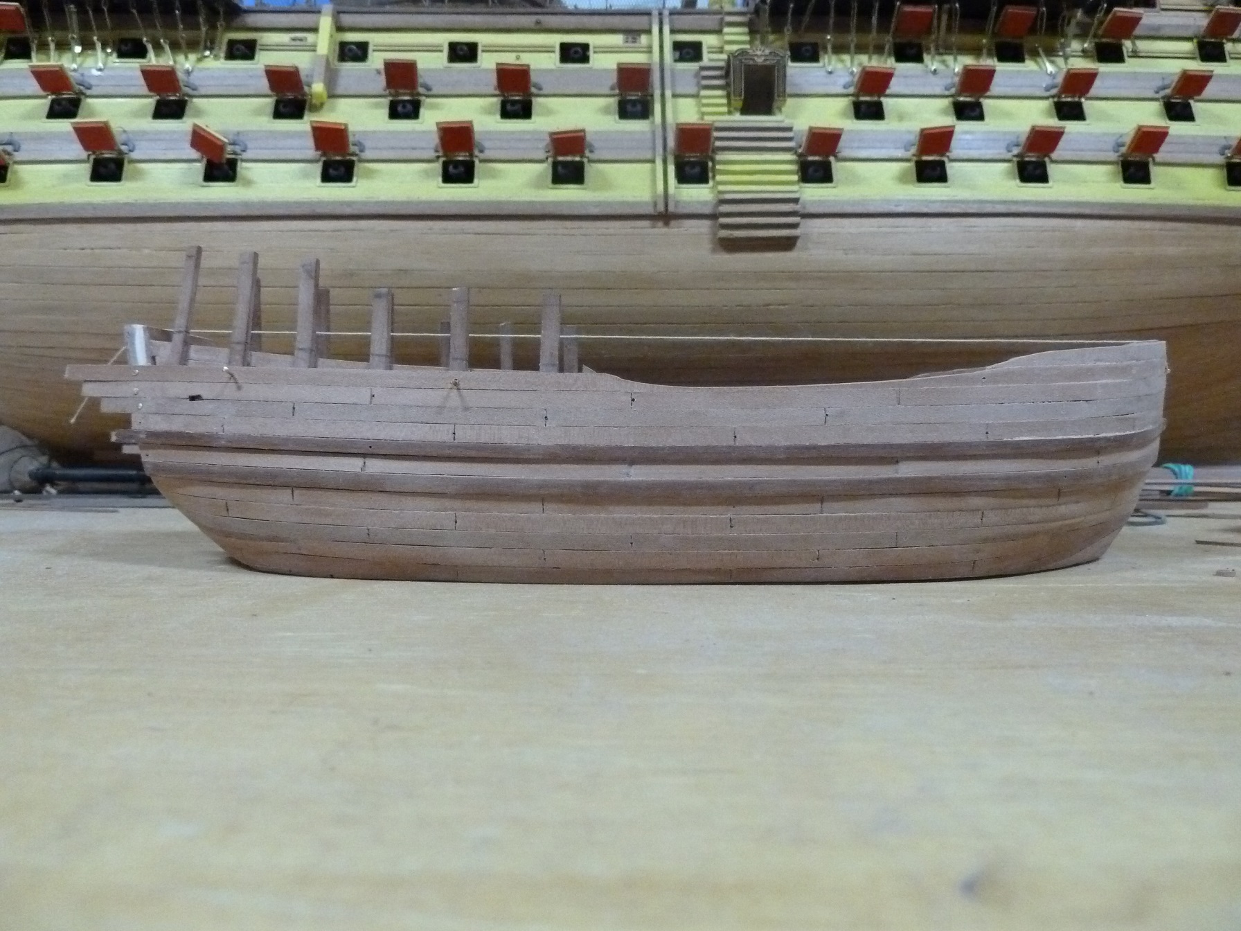

#24 Сообщение belochka »

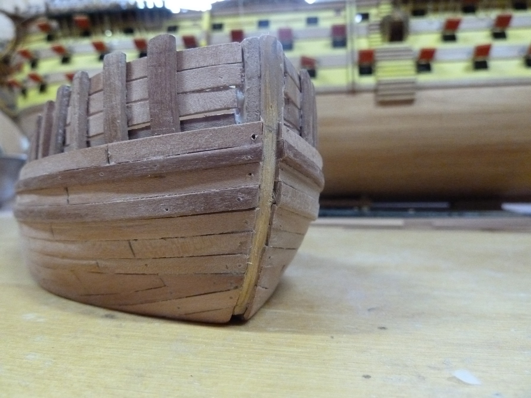

Ну как то так...

belochka писал(а):Ну как то так...
Молодец! Справилась!

#27 Сообщение belochka »
В том то и дело, что не справилась. Обводы выправить так и не удалось. И косяки все повылазили. Бархоуты в некоторых местах провалились чуть ли не до уровня реек обшивки. А у них разница толщины в 1мм. И рейки толстоваты 1х4. Надо было взять 1х3, как на палубе. :( И после шкурки цвет реек изменился, они приобрели облезлый вид.
ИГОРЬ
Сообщения: 1422
Откуда: БАЛАШИХА-САХАЛИН
Поблагодарили: 52 раза
#28 Сообщение ИГОРЬ »
Трудно понять как вы подгоняете плоскости. Но если прикладывать постоянно рейку и смотреть зазоры то все видно .А шлифовать шкурниками.Можно и криволинейными.Их сделать не так сложно из тех же ящиков от фруктов.

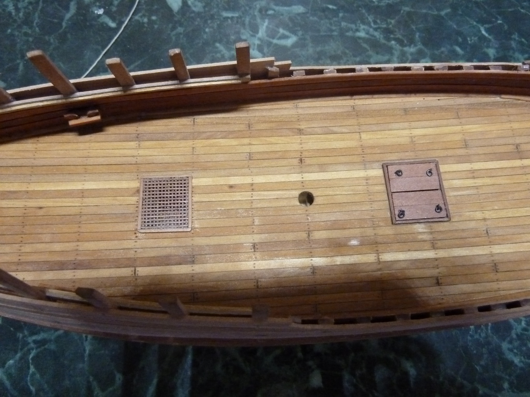

#29 Сообщение belochka »

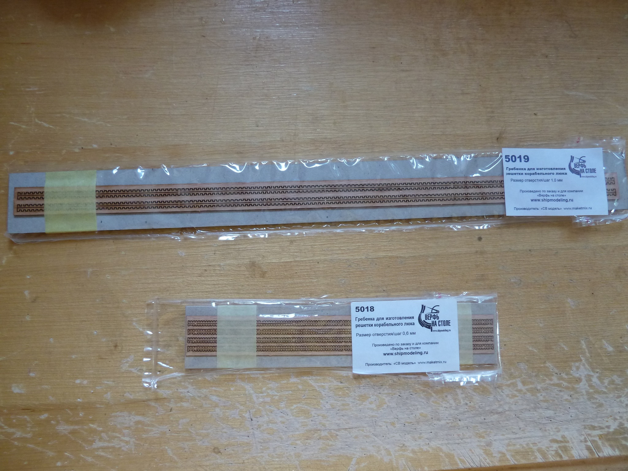

На Верфи приобрела микроскопические гребенки для решетки. Теперь совсем другое дело, масштаб соблюден.

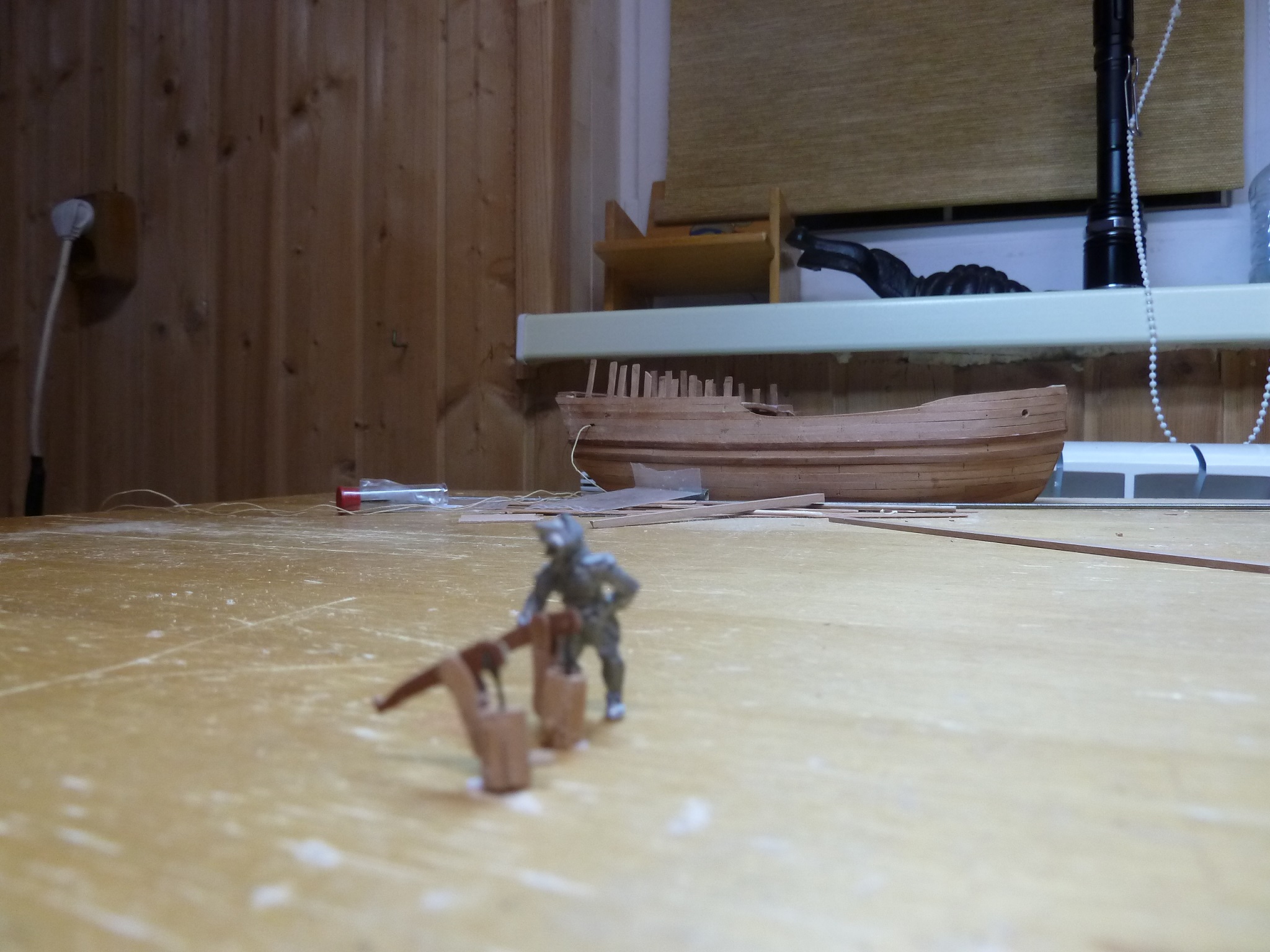

#30 Сообщение belochka »
Помпы
