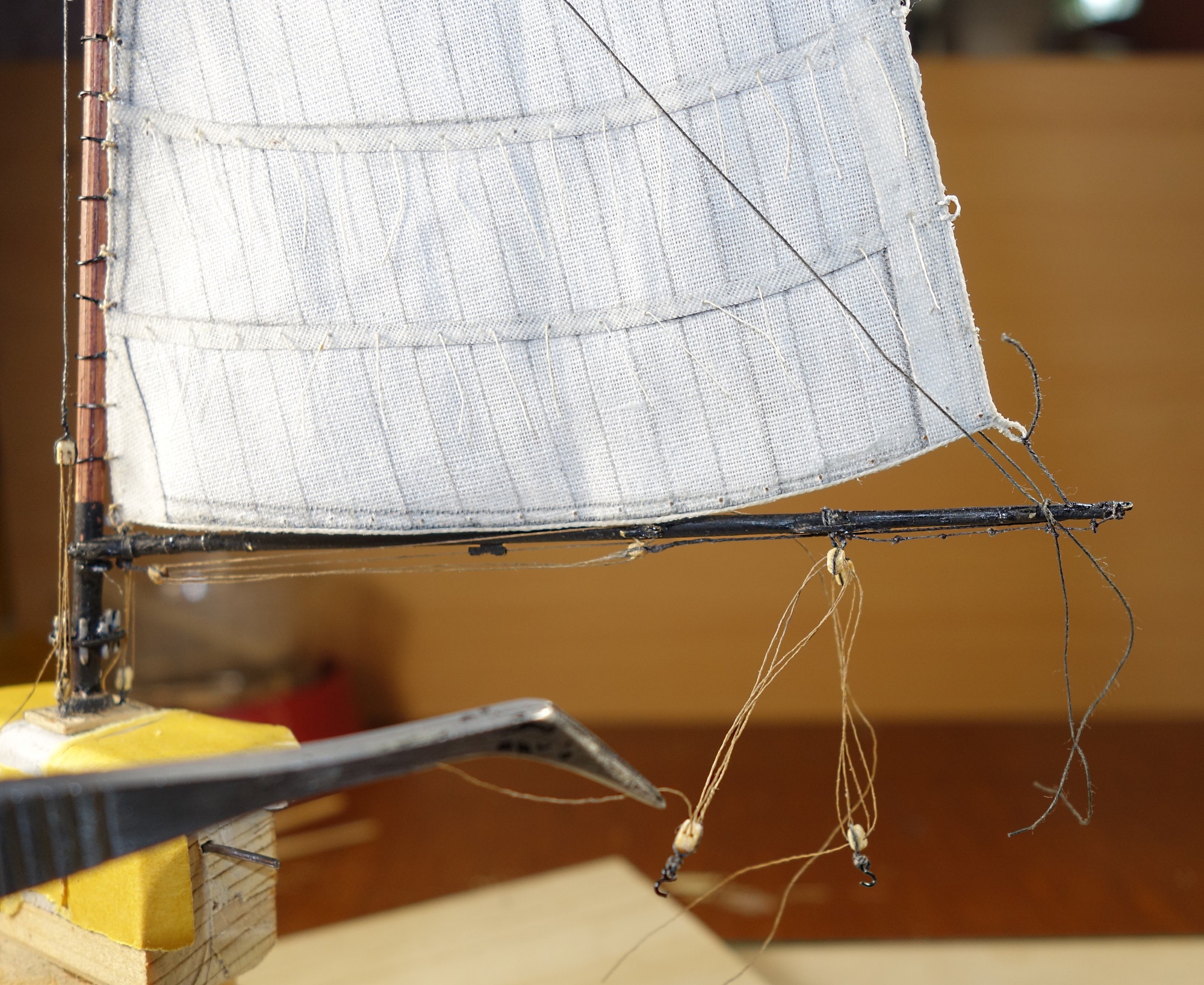

Костя Привет,
а нужен ли гик на фок мачте...?
почему ты решил его вооружить? без гика...и грот штаг пошел бы более" привычным "путём... к основанию фок мачты...как на чертеже что AlexO запостил...
а сейчас ,с такой версией, смотрится как то слишком современно...более похоже на шхуны 19 -20 го века...
- Сообщения: 7073
- Благодарил (а): 88 раз
- Поблагодарили: 1281 раз
Re: Модель шхуны из подручных материалов, 1:115
Отвечу за Костю: мы с ним уже обсуждали этот вопрос. За основу, прототипом, Костя взял известную шхуну "Ханна", а она имеет фока-гик.
(Я тоже пытался отговорить, мне кажется, что при таком размере паруса гик не нужен вовсе)
Fortres
- Сообщения: 1341
- Благодарил (а): 134 раза
- Поблагодарили: 152 раза
Ох уж вы...змеи-искусители !
Я и сам колеблюсь между вариантами с фор-гиком и без него...но все же склоняюсь к варианту наличия гика на фок-мачте.
Во-первых, я его уже изготовил и проработал схему такелажа с фока-гиком.
Во-вторых, просмотрев имеющиеся у меня источники я не нашел достаточно четкой аргументации в пользу варианта с гиком или без него.
Источники утверждают, что одним из основных назначений гика, есть растягивание низа триселя и , как следствие, придание парусу более эффектной и эффективной формы.
Что касается опасения Игоря по поводу угла брасопки фока-триселя, то я вот нашел такое пояснение:
"...гики гафельных парусов даже на полных курсах почти не выходят в плане за пределы палубы. Это приводит, с одной стороны, к изящному и стремительному силуэту — мачты имеют заметный проектный наклон в корму, с другой – длинные гики на полных курсах требуют обязательных завал-талей, коротко проведенных от их ноков на подходящие точки крепления на палубе – как правило, к подветренному борту и немного в нос. Они жестко фиксируют гики от непроизвольного поворота фордевинд..."
Вот над завал-талми стоит задуматься...
Что касается времени существования прототипа моей шхуны - конец 18-го века, то на тот момент, судя по изображениям, практиковались разные формы постановки триселя - и с гиком и без оного...
Но уж если говорить совсем откровенно, то и места для проводки шкотов без-гикового паруса у меня на модели нет...А вот вариант с погоном шкота - самое то...

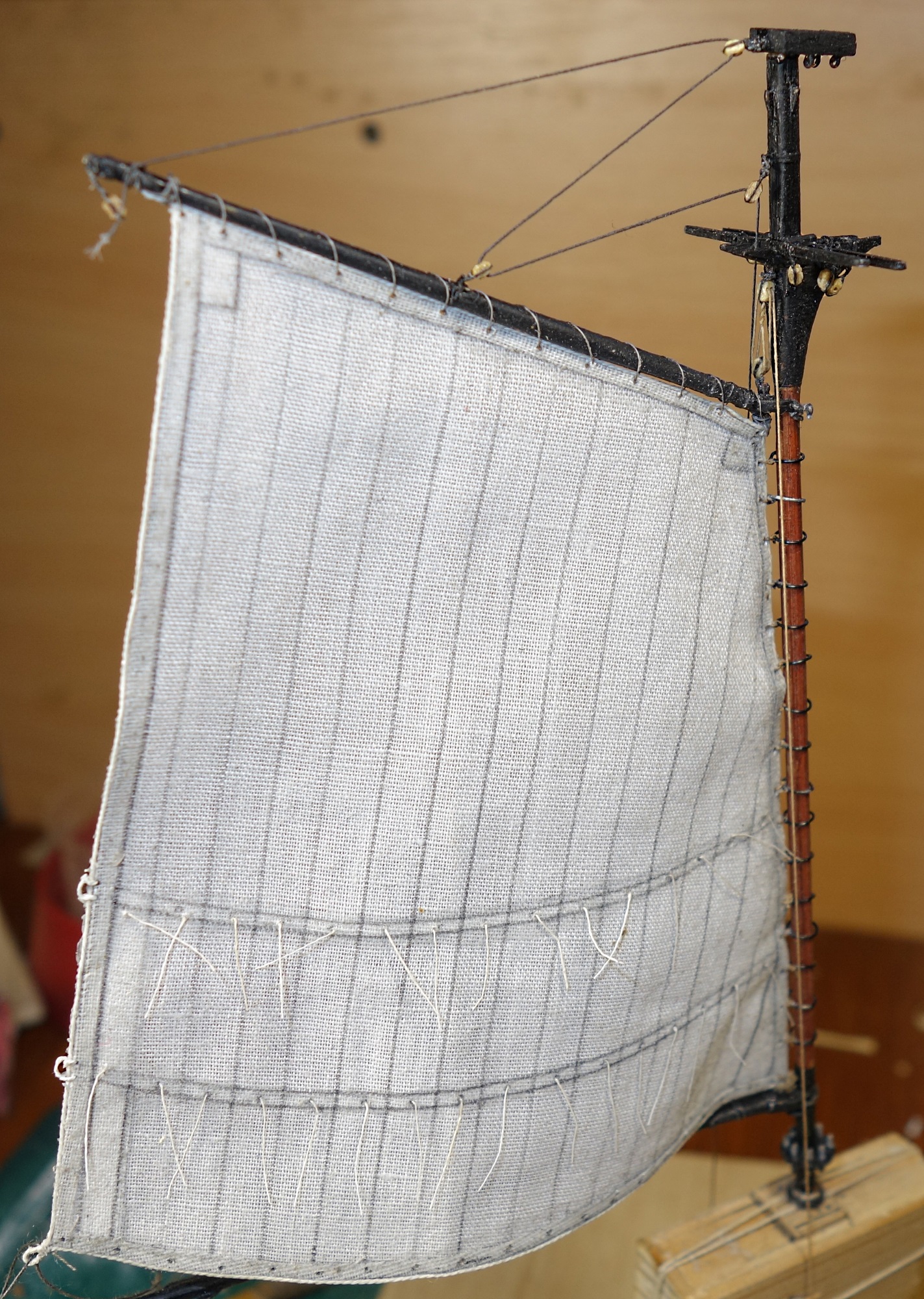

В 30й части видеобзора постройки двухмачтовой марсельной шхуны 1:115 показываю процесс изготовления парусов
https://www.youtube.com/watch?v=OxjF_ID ... ture=share

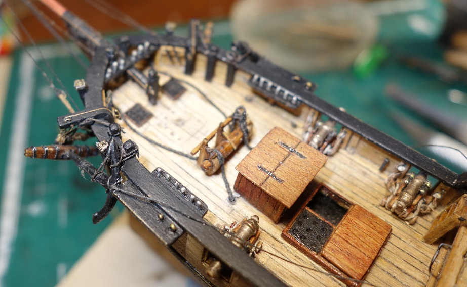

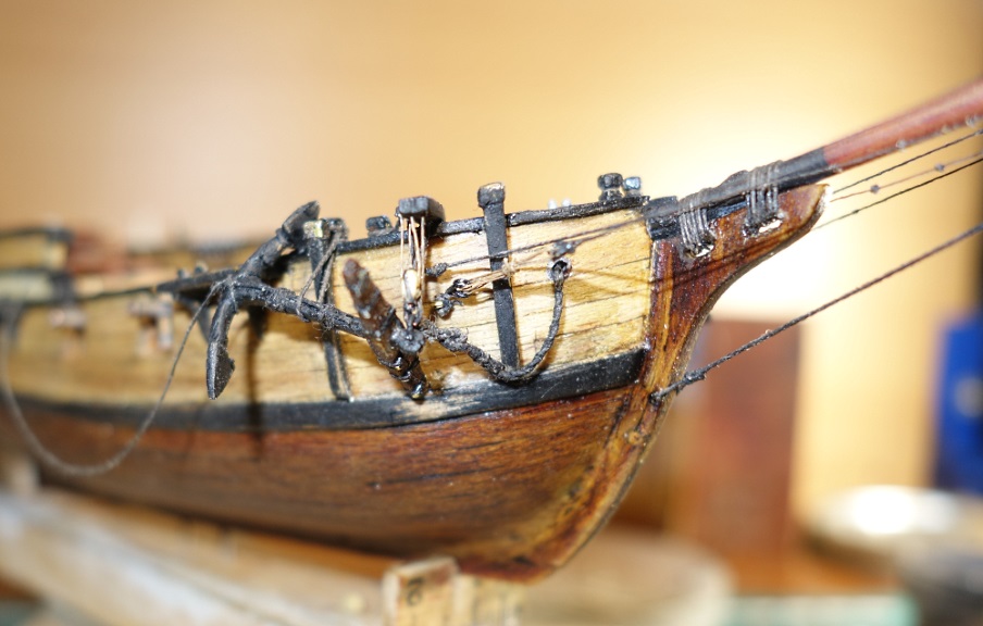

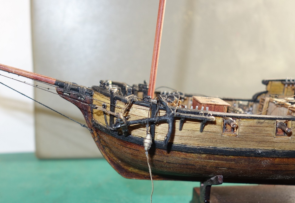

Разместил на своем видеоканале очередной ролик о постройке модели шхуны в масштабе 1:115.
Ролик рассказывает о якорном устройстве парусника, включающем помимо самих якорей, различные приспособления, служащие для отдачи и подъема якоря.
Кроме того, подробно рассказано о самом процессе подъема якоря и крепления его по-походному.
Также показан процесс изготовления томбуя и установка всего комплекса якорных устройств на модель.
https://www.youtube.com/watch?v=GASy6eT ... XijsXHRnuI

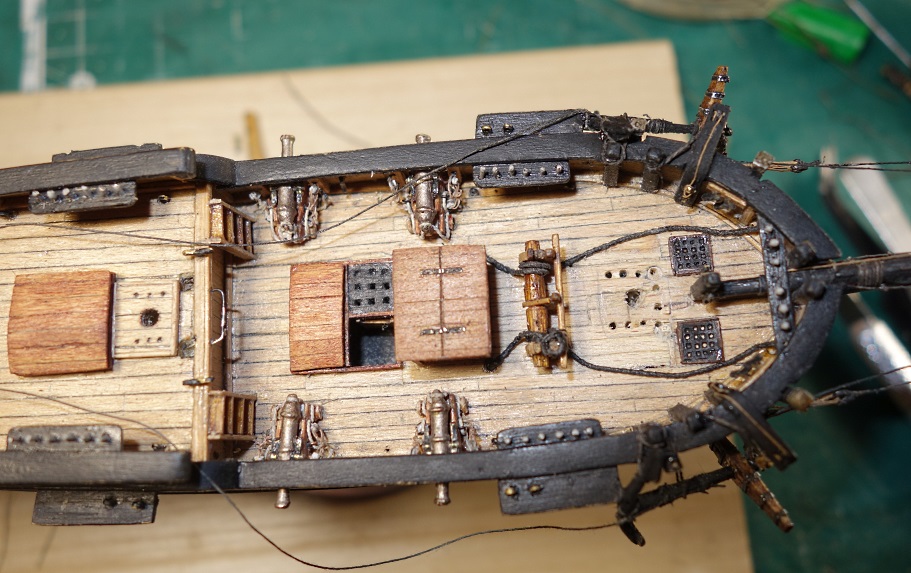

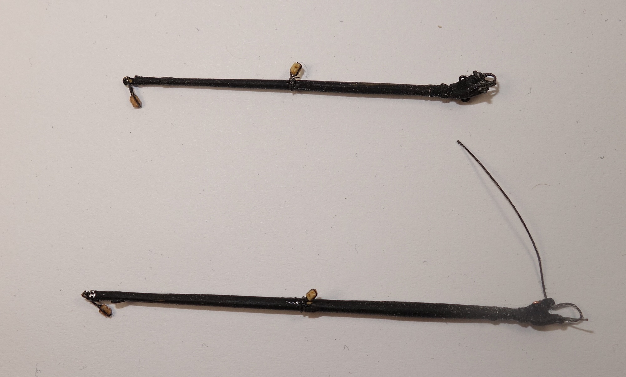

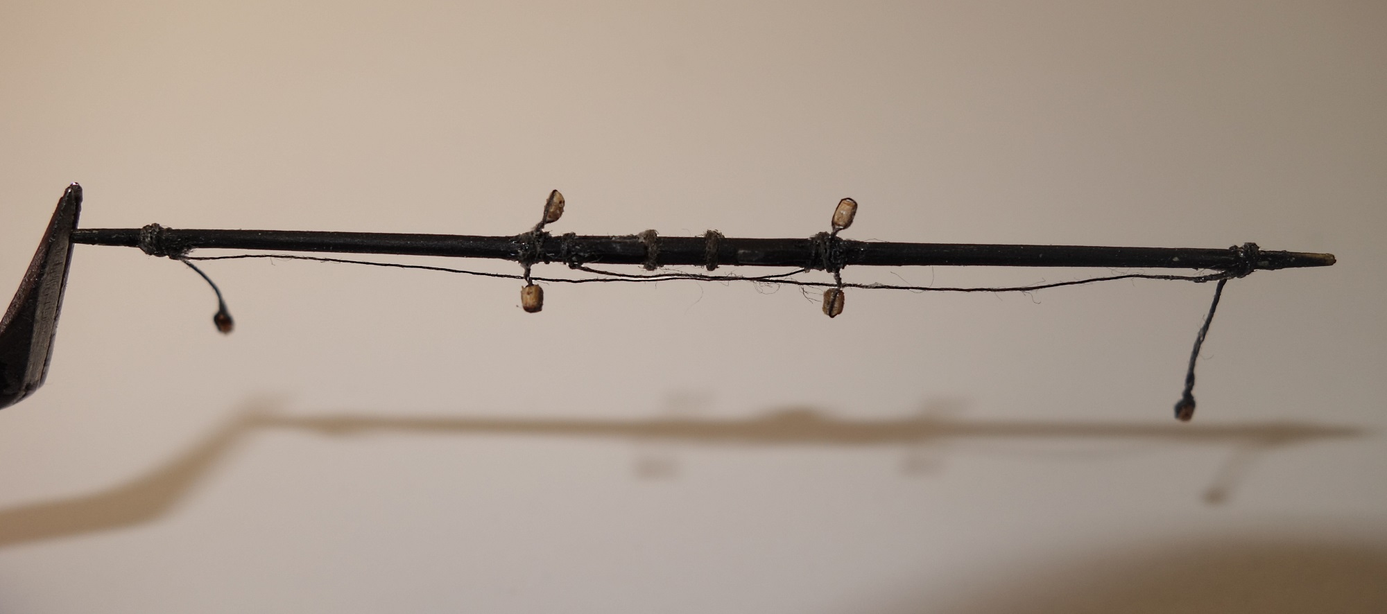

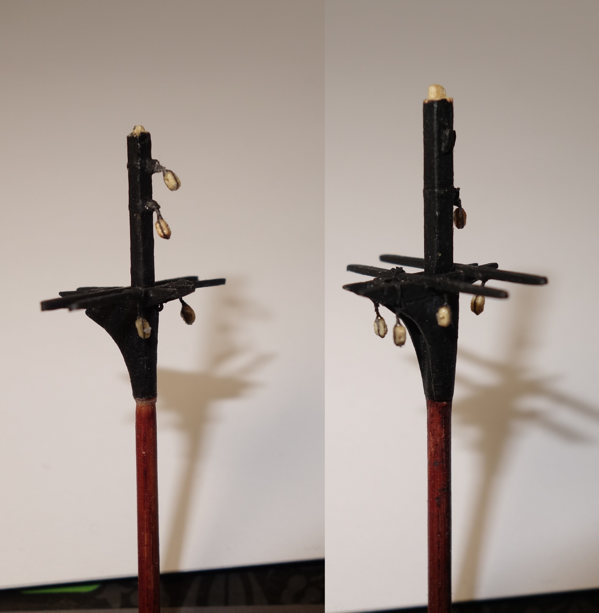

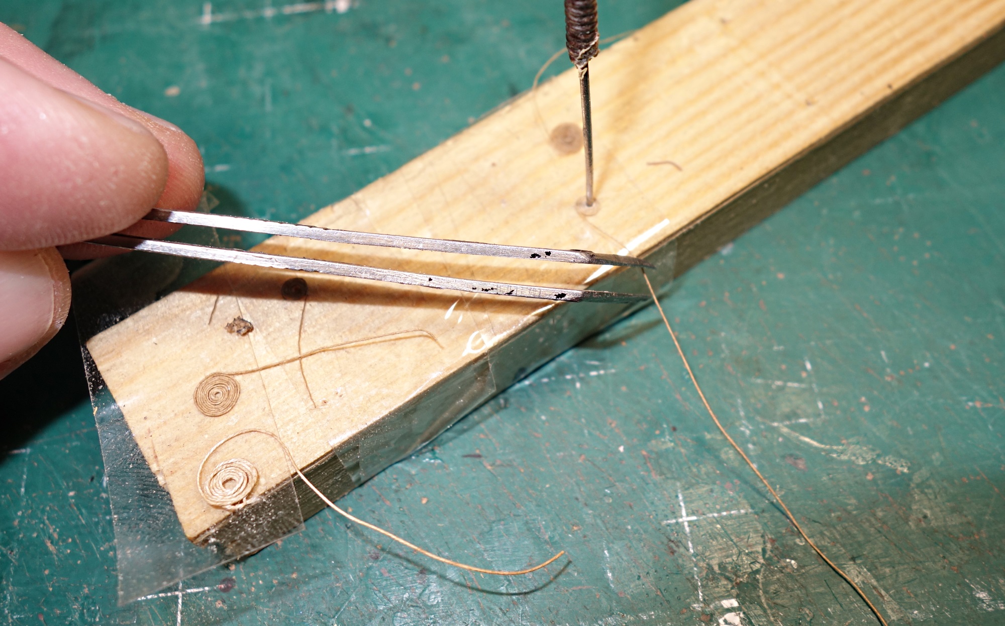

Скоро сказка сказывается, да не скоро дело делается...Не успел оглянуться, а уже месяц пролетел...
На своей модели начал установку такелажа,
По-скольку модель маленькая, да и процесс работы надо хоть как-то снимать на видео (такую задачу поставил перед собой в начале проекта)
такелаж ставлю по такой схеме:
-сначала оборудовал все рангоутные деревья необходимыми блоками и снастями (пертами, боргами, шкентелями, тросовыми бейфутами(на раксы -бугели не стал замахиваться ибо мачты в районе крепления реев имеют диаметр 2,5-3 мм)
гафели
фок-рей
фор-марса-рей
топы мачт
-затем на специальном стапеле, обеспечивающем правильный наклон мачты, креплю к ней седло гика, кольцевую кофель-нагель планку, имитацию брюканца и платформу пятнерса (пятнерс я делаю в виде квадратной платформы, несколько выступающей над палубой, что позволяет мне до установки на корпус, смонтировать блоки, крепящиеся у основания мачты и поставить соответствующие снасти такелажа)
Для дооснастки мачты (установленных фок и фор-марселя-брасов) навиваю "фламандские бухты" из нитей соответствующей толщины
гафели
фок-рей
фор-марса-рей
топы мачт
